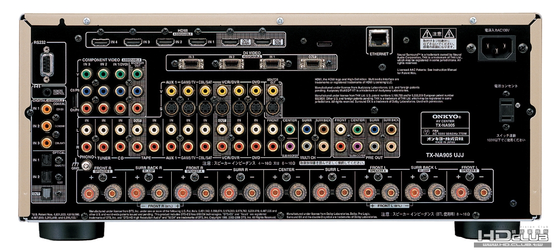

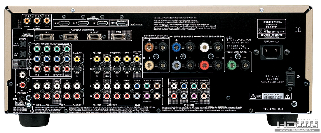

這是905的背面,電源插座是三孔,與下面第二張705的二孔不同,我猜想905的電源變壓器是隔壁式變壓器,我建議你接地要想辦法設置,如能換條鍍銀電源線更棒。
