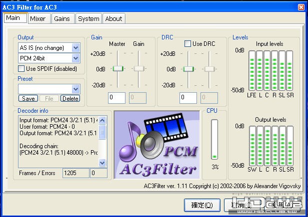

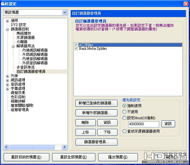

 樓主| 發表於 2007-10-13 16:05:57 | 顯示全部樓層
這個標題又浮上來了
KMPlayer+Haali 分離器 (96.06)+AC3Filter (選擇 5.1 pcm/24bit 輸出)
比起 Sonic audio filter, 音效及定位完全正常
ps. KMP 別忘了選擇 LPCM 音軌
 樓主| 發表於 2007-10-13 16:08:27 | 顯示全部樓層
忘了說明, 使用 Remux (ts) 檔案測試
 樓主| 發表於 2007-10-13 22:53:37 | 顯示全部樓層
Input format: PCM24 3/2.1 (5.1) 48000
User format: PCM24 - 0
Output format: PCM24 3/2.1 (5.1) 48000
Decoding chain:
(PCM24 3/2.1 (5.1) 48000) -> Processor -> (PCM24 3/2.1 (5.1) 48000) -> Dejitter -> (PCM24 3/2.1 (5.1) 48000)
Filters info (in order of processing):
Processor:
(PCM24 3/2.1 (5.1) 48000) -> PCM->Linear converter -> (Linear PCM 3/2.1 (5.1) 48000) -> Input levels -> (Linear PCM 3/2.1 (5.1) 48000) -> Mixer -> (Linear PCM 3/2.1 (5.1) 48000) -> Bass redirection -> (Linear PCM 3/2.1 (5.1) 48000) -> AGC -> (Linear PCM 3/2.1 (5.1) 48000) -> Delay -> (Linear PCM 3/2.1 (5.1) 48000) -> Output levels -> (Linear PCM 3/2.1 (5.1) 48000) -> Linear->PCM converter -> (PCM24 3/2.1 (5.1) 48000)

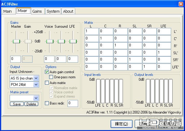

 樓主| 發表於 2007-10-14 19:54:10 | 顯示全部樓層
原帖由 west 於 2007-10-14 00:29 發表
linjerin 兄都沒看這篇嗎?
http://www.hd.club.tw/thread-3153-1-1.html
謝謝司令提醒
補上設定圖
還是希望有機會比較一下 5.1 PCM 類比到擴大機和轉為 DD5.1 數位到擴大機的優劣 ?!
1. 記得 AC3Filter 強制使用, 且置所有濾鏡之頂
2. Remap 5.1 channel in AC3Filter
[ 本帖最後由 linjerin 於 2007-10-14 19:56 編輯 ]
