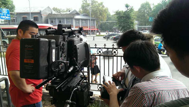

這是一次非常巧的會面,我們到天府之國成都參加一次影音行業的聚會。而恰好這個時候精研視務所站長呂文元在成都的寬窄巷子搞新片創作。祇是不巧的是,呂文元大師的機器出了一點問題,於是打算到我們所在的行業聚會來見見他的一個台灣朋友,順便看看會上展示他所拍攝的4K影片。在這眾多的意外之下,我們會面了。

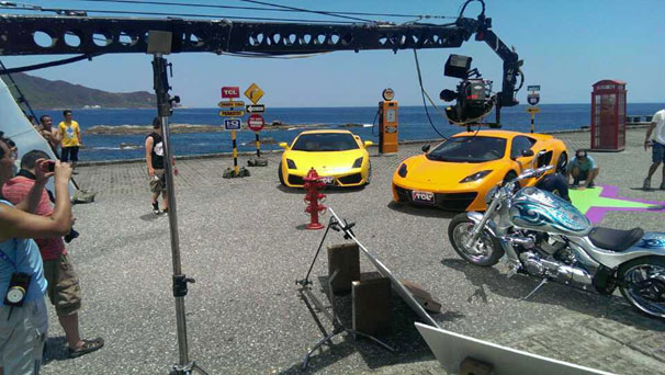

呂文元:是的,如果妳注意觀察的話,妳會發現大多數4K片都是明亮場景,展示黑暗場景的很少。現在拍4K片,會在現場佈以前三到四倍的燈光。我在拍第一部4K片的時候,攝像機的分辨率是可以達到4K,但其配備的鏡頭的解析力其實還不足滿足4K的分辨率。於是,我只能用三到四部的光,然後儘量收小光圈,讓最終成像畫面可以達到4K的解析力。烤鴨,就是這樣拍攝的。

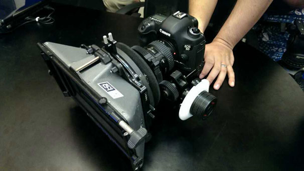

以這樣的器材條件,是沒有辦法去拍攝暗場景的,實際上是根本就不敢拍。實際上,都是4K的攝影器材,區別也比較大,有像幼稚園水平的,也有像博士水平的。我現在主要用的是索尼F65,由我自己購買的,購入價為人民幣200萬。
索尼F65
精研版5DIII

TCL宣傳片拍攝中

呂文元:當然會有區別,現場的監視器主要用於看搆圖,這個區別不大。但在剪輯的時候,我是直接用的65英吋的4K電視機來完成。很有趣的事,我現場拍的東西,可能我沒有看到的細節,在剪輯的時候會發現有多出來的細節。多拍幾次之後,妳會主動的去注意這些以前沒有注意到的地方,這便是經驗。
你可以注意看,我的4K影片鏡頭移動非常緩慢,這是因為4K的確提供了很多妳可以去仔細看的畫面。比如用1080p拍一個大樓,妳可能5秒鐘全部看完,但一樣的搆圖用4K來拍,妳可能要20秒才能看完,因為細節豐富太多了。
