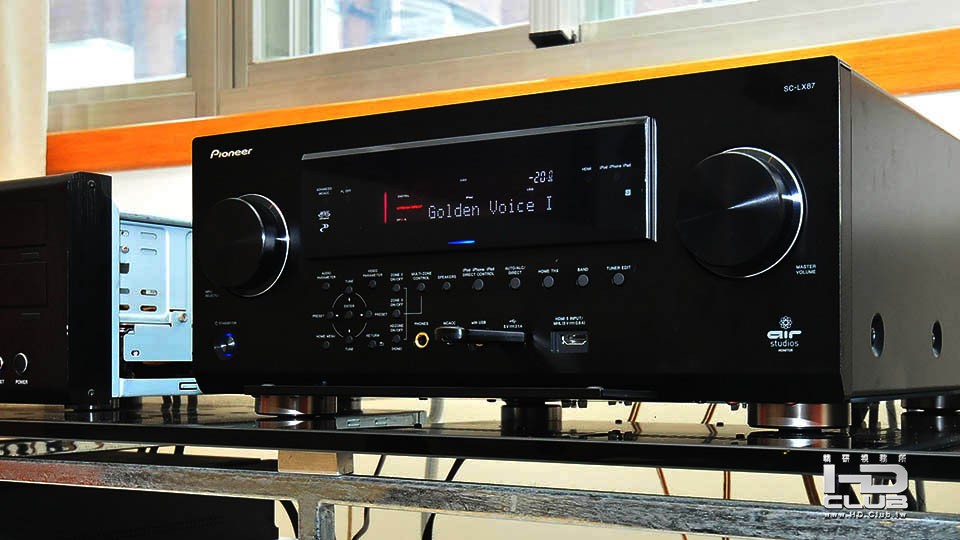

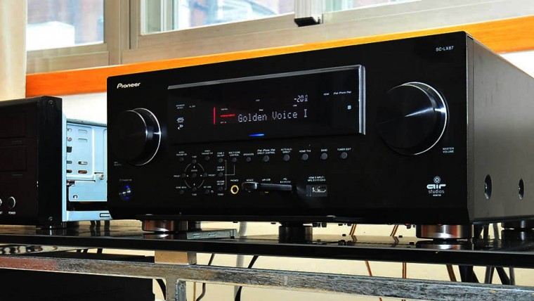

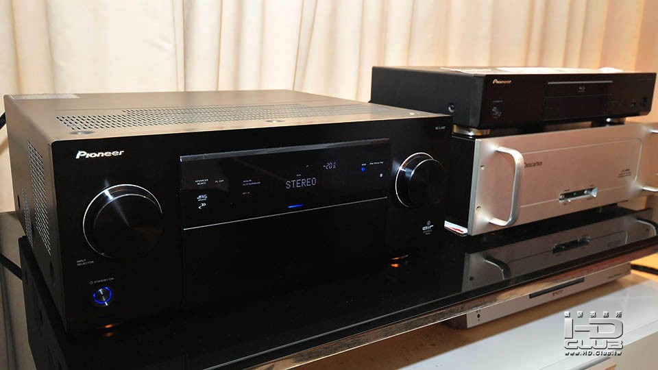

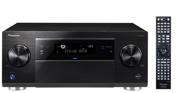

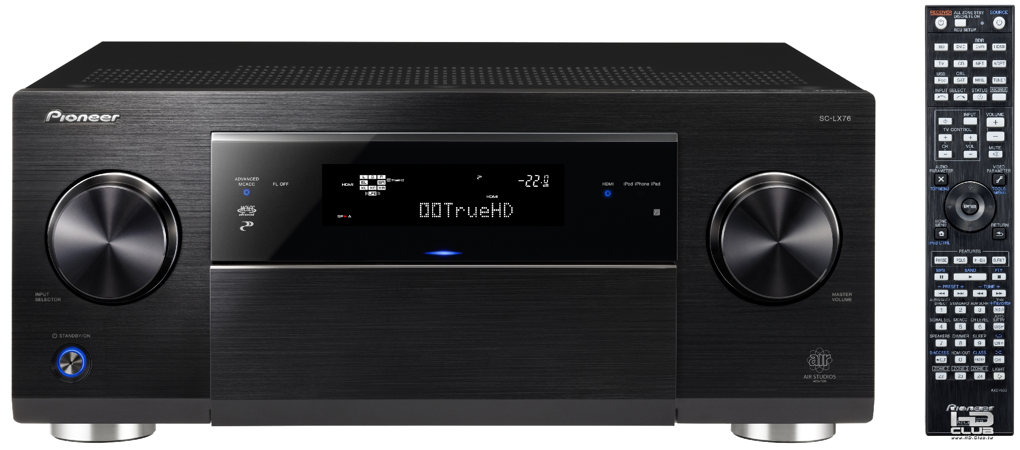

2013年第四季影音界的大事之一,莫過於是Pioneer發表2013年全新影音產品與次世代機種。本次最新的旗艦環繞擴大機型號為Pioneer SC-LX87。作為去年Pioneer SC-LX86的接班人,SC-LX87先前已在今年八月的產品發表會正式亮相,並已經在今年的音響展在多數展房有了與各式喇叭器材搭配的正式演出表現。
在2012年本站曾發表過前代旗艦SC-LX86的評測文章:Pioneer SC-LX86-新世代 AV 環繞擴大機的標竿;在完成該次測試之後由於被其功能,聲音表現等等各項優勢所吸引,筆者也加入了Pioneer的大家族,於今年初購入Pioneer SC-LX76做為目前劇院系統的AV環繞擴大機。本次精研有幸再次從台灣Pioneer先鋒公司商借了最新的Pioneer SC-LX87,基於筆者本身已經有使用過Pioneer SC-LX86,並且身為現役Pioneer SC-LX76的User,這次很高興可以再次提筆撰寫新規的Pioneer SC-LX87評測。希望能透過筆者實際使用過以後的一些主客觀評論,在各類AV環繞擴大機書面技術規格的比較與紙上談兵之餘,可以有效提供近日有思考規劃視聽室/影音器材進駐,又或者是有考慮數位前級升級的精研站友們更多資訊與不同面向的參考。
有關機器的開箱,配件,外觀,MCACC的使用方式,Pioneer AV Navigator 2012 IV 簡介等資訊,請參閱過往的評測文章:Pioneer SC-LX86-新世代 AV 環繞擴大機的標竿。本篇將不再贅述重覆的內容。
本篇評測將會著重在Pioneer SC-LX87的新增功能與特性,上機後聲音與影像的表現,以及與前代旗艦的一些差異的地方。評測的重點尤其會強調在聲音的功能,尤其是兩聲道/DSD播放以及劇院多聲道的聲音處理能力的部分多作著墨。

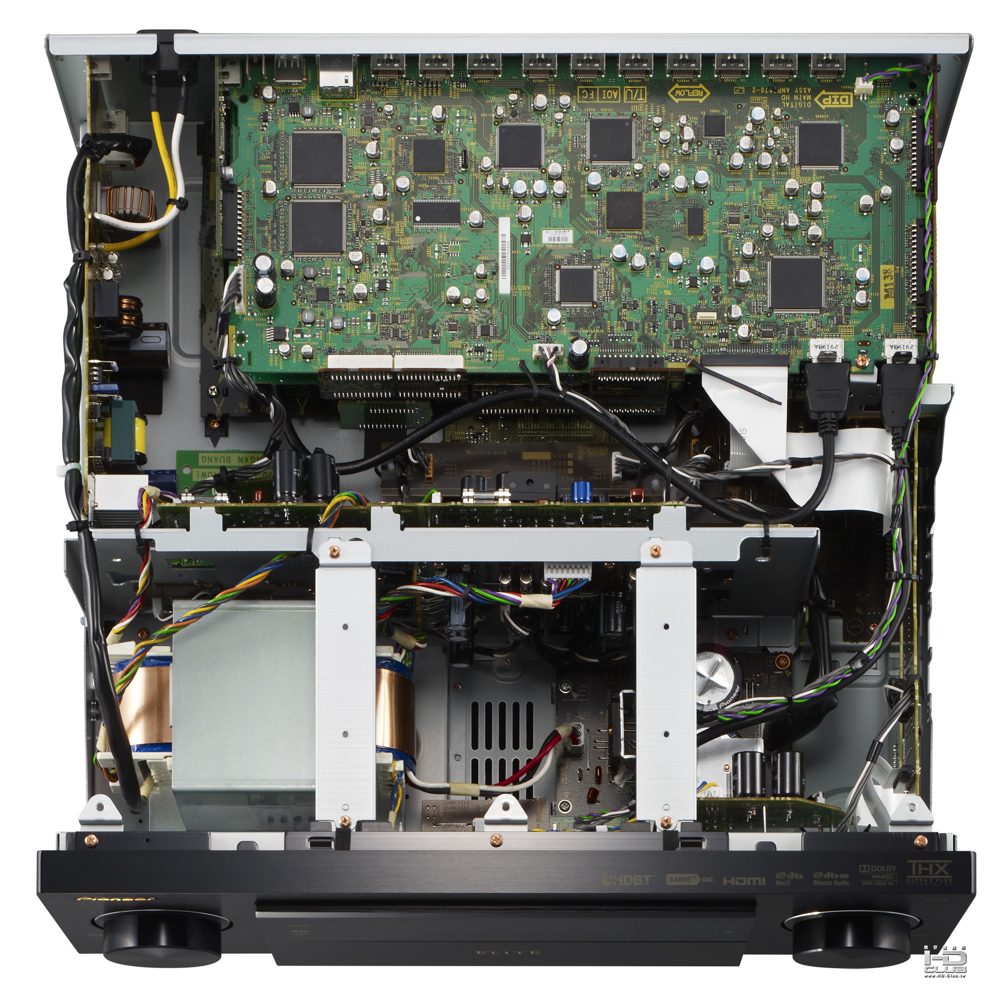

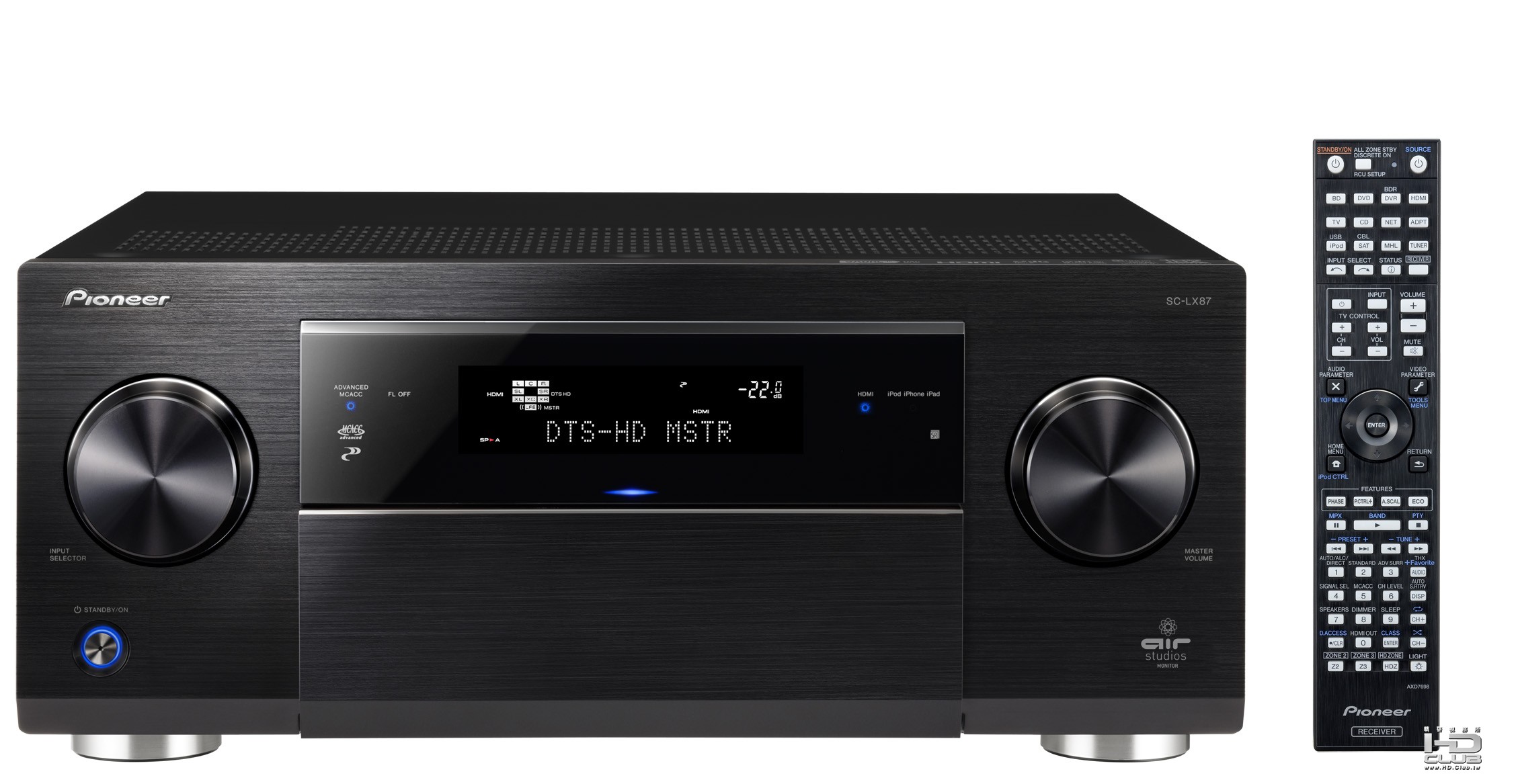

Pioneer SC-LX87 硬體與功能特色說明
本文章最後由 LEON 於 2013-11-13 21:03 編輯
本代SC-LX87重點特色

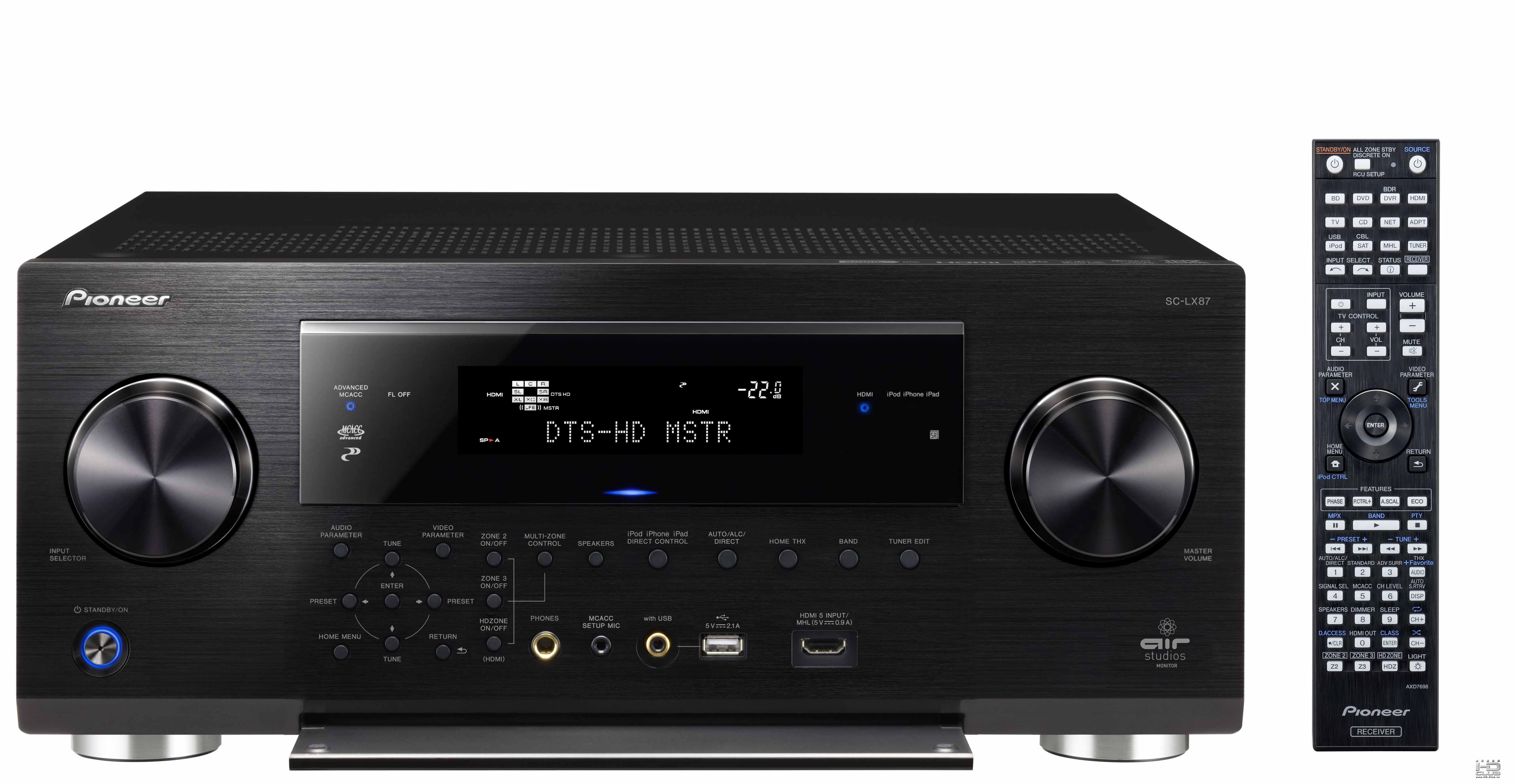

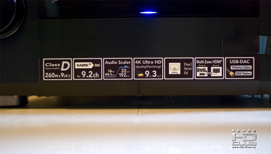

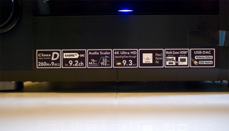

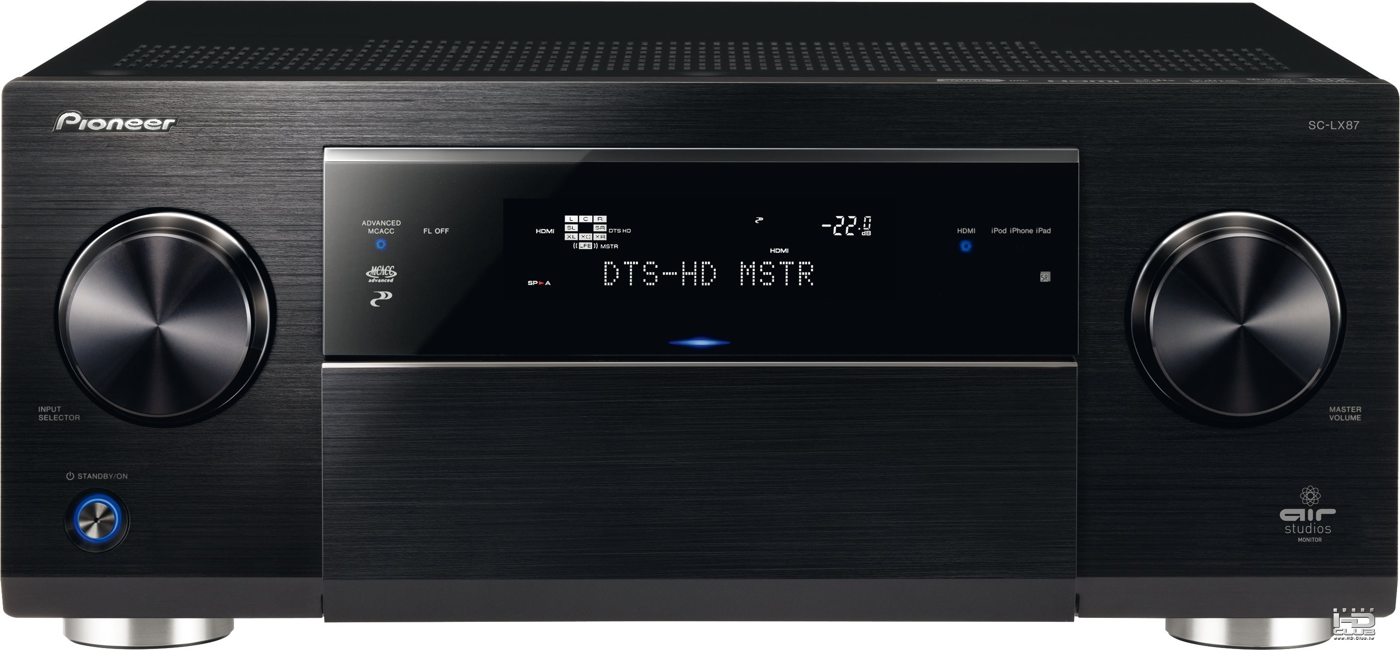

若要細數本代Pioneer SC-LX87的重點特色,其實從機器上的標籤便可以一目了然。為了讓精研站友們了解這裡仍詳細的將各項特色列舉出來--
- Class D 大功率輸出能力,於4歐姆時支援輸出260W x 9聲道
- 全 9.2 聲道搭載 Sabre 32 DAC
- 聲音升頻取樣位元擴增器,可將CD 16bit 44.1KHz的規格於輸出時升頻為32bit 192KHz
- 支援HDMI 9入3出,4K HDMI的pass-through功能
- Airplay, 支援 iPhone 5,iPad Mini, iPad 等
- 多區域多訊源播放模式,便利影音資訊同步與及使用
- 非同步 USB DAC,數位流播放,後方 USB-DAC (2.8MHz Native DSD) / 前方 USB (5.6/2.8MHz) / HDMI輸出 DSD檔案格式直接播放
最後一點筆者認為可以加入為特色之一的,是高階/旗艦AV環繞擴大機才會嵌入的一個重要功能,那就是 - 純前級模式。Pioneer SC-LX87支援 4 種不同的純前級的模式可供不同規格的後級使用,於不同種類後級的選擇(2.0,3.0,5.0等)與線材接駁上更顯靈活。
而在這 8 個 Pioneer SC-LX87 重點特色裡面,筆者認為可以特別取出討論的有下面三個規格:

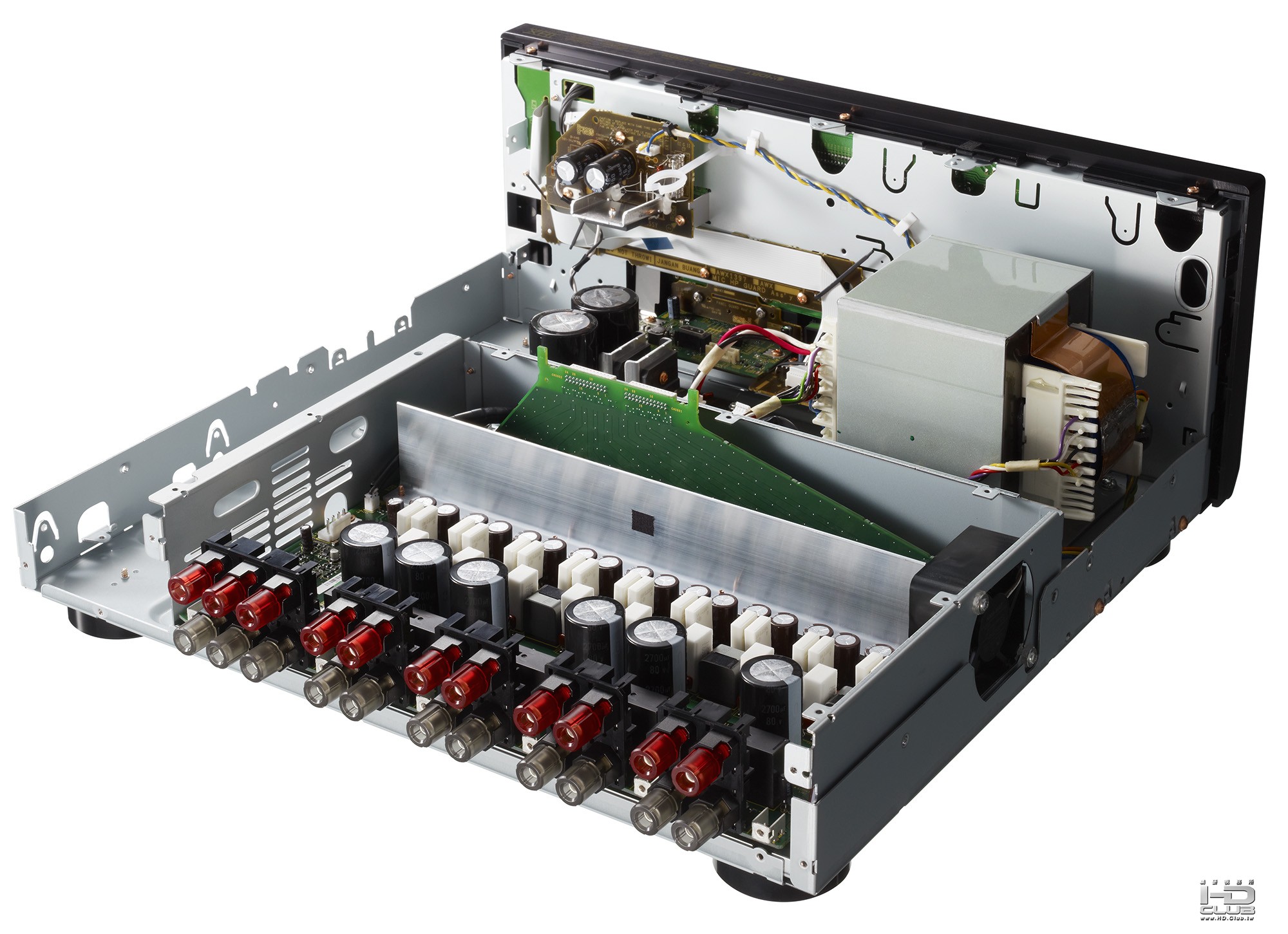

1. Class D 260 Watts x 9        本代的Pioneer SC-LX87很特別地將該機的大功率輸出作為主要的功能訴求之一,也同時特別強調其技術並重新命名為"Direct Energy HD"。一台優秀的環繞擴大機,尤其是旗艦的AV環繞擴大機一如Pioneer SC-LX87,除了必須要有很好的前級能力用以處理數位訊源所傳送輸入的資料,後級輸出能力,也就是我們一般所說的擴大機的推力,相對於前級處理是為一不可或缺且相輔相成的角色。現世代的AV影音玩家可挑選的器材與品牌眾多,而會選擇旗艦級AV環繞擴大機的 User 絕大部分對聲音品質有相當程度的要求。此時,一台同時具備有優秀前級與大功率後級輸出的AV環繞擴大機,對於精打細算的AV影音玩家來說,可以在原始的喇叭系統上以不購入後級的方式全面升級,又或者是原本已經有中低階後級,而可以直接汰換掉舊款中低階後級的方式,將系統前後級同時向上提升,簡化器材的同時並免去繁瑣類比線材端子等的接駁與花費。一機的方案在不斷追求AV影音系統進步的路上現時已經有了相當不錯的選擇。

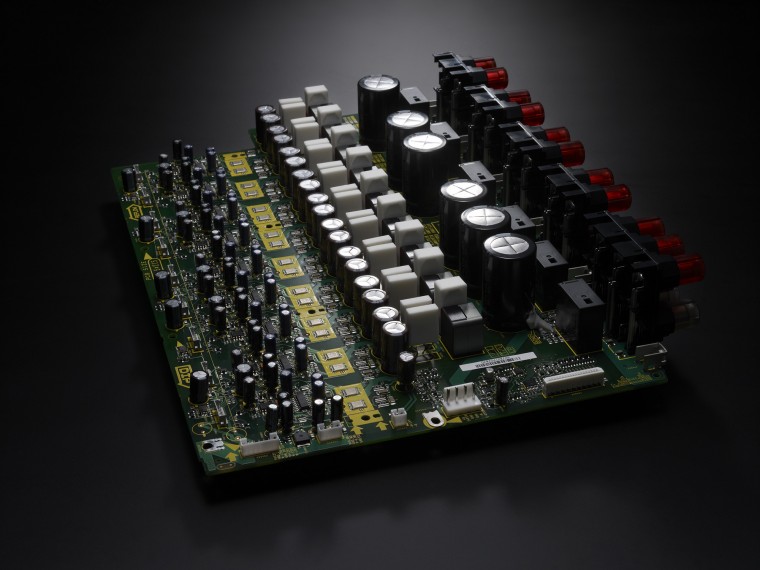

    大功率輸出的訴求相信除了Pioneer 自己對自家產品的精益求精,也勢必聽到了廣大使用者的心聲,而將Pioneer SC-LX87的後級處理能力在本代有如此相對應的強化。

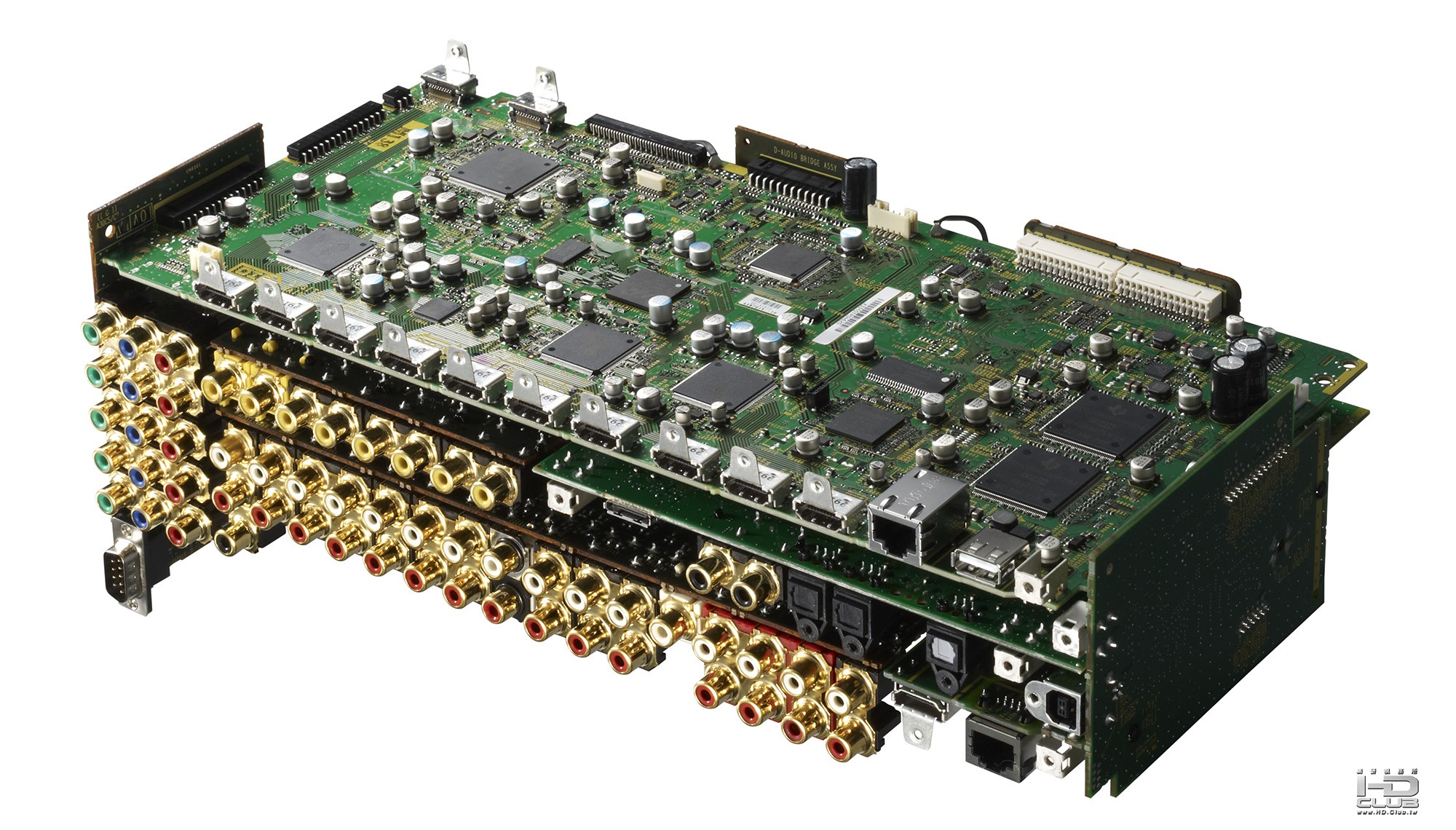

2. Sabre 32 DAC
    採用 Sabre 32 DAC 是Pioneer在本代 Pioneer SC-LX87上面的一個重大前進與變革。ESS Sabre 32 DAC由位於美國加州的ESS公司所設計與生產,其內嵌有ESS最重要的幾個關鍵技術,而其中最重要的關鍵技術之一,就是其結合了ESS獨家專利的HyperStream™技術。不同於傳統基於 Sigma-Delta [(ΣΔ) 調變] 運作方式的DAC,採用HyperStream™技術的ESS Sabre 32 DAC所設計的電子電路,可以提供高達128dB的動態範圍,以及0.0003% (-110dB)的總諧波失真(THD),有效地降低時基誤差(Clock Jitter)在數位音響系統上所產生的負面影響。同時,該 32-bit 的 HyperStream™ 調變器提供了極高的穩定性與100%的調變能力,ESS所獨家特有的 Revolver™ "動態原件比較技術"(Dynamic Element Matching)可在大動態範圍的時候維持穩定且正確的資料處理與還原表現。而其第三項技術"時域誤差排除器技術"(Time Domain Jitter Eliminator)可再以屏除掉數位時基誤差所導致的失真。
    筆者在這裡也特別附上了 Pioneer SC-LX87 所使用的 Sabre 32 DAC 官方 PDF 英文規格表,內含該DAC的細部技術規格,方塊圖以及應用連結圖表。有興趣的人可以從精研線上直接下載參考閱讀:
3. 數位流的支援能力與DSD檔案直接播放
    不論從Hi-End兩聲道到家用多聲道AV影音系統,不論從桌上型PC/筆電到手機/平板等個人行動裝置,不論從蘋果到安卓,多媒體內容的數位流是近年來勢不可檔的趨勢;Pioneer身為業界的龍頭與先驅,在產品規格上針對數位流的嵌入與進化亦不遺餘力。本代 Pioneer SC-LX87 除了如同過往 Pioneer SC-LX86 在機體背後內建有非同步式的USB DAC,可以連接 Notebook 筆電或iPad 使用,本體前端的USB連接埠亦可直接支援高規格高解析度的DSD音樂 .DSF 格式播放。此一功能對於希望能以數位檔案方式享受高技術規格(5.6/2.8MHz),高解析度與高品質聲音輸出的音樂愛好者來說,DSD/.DSF檔案的直接播放支援除了利多還是利多。

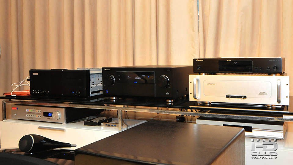

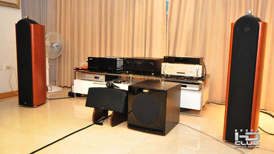

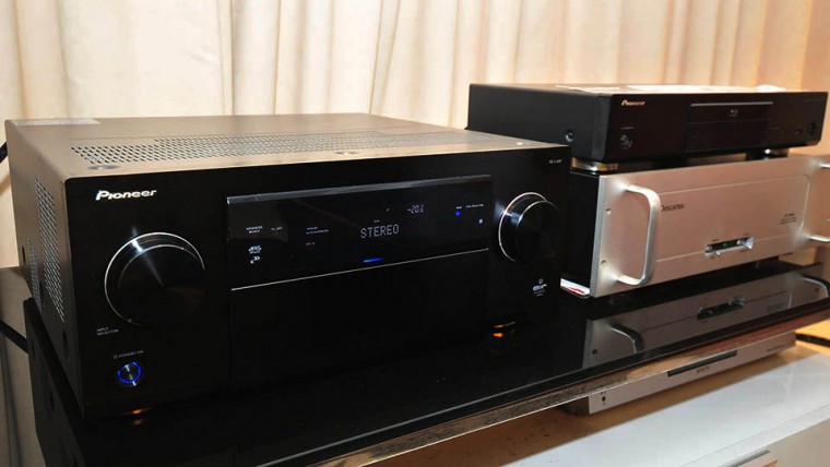

接下來是Pioneer SC-LX87實際上機測試的說明部分。測試的內容將包括藍光電影,藍光演場會以及DSD檔案播放的效果。在測試之前先行列出搭配測試的設備。由於筆者本身也是前代二哥Pioneer SC-LX76的現役用家,實際使用上影像與音效的部分也會以Pioneer SC-LX76作為對照組以了解表現差異。
測試設備一覽表:

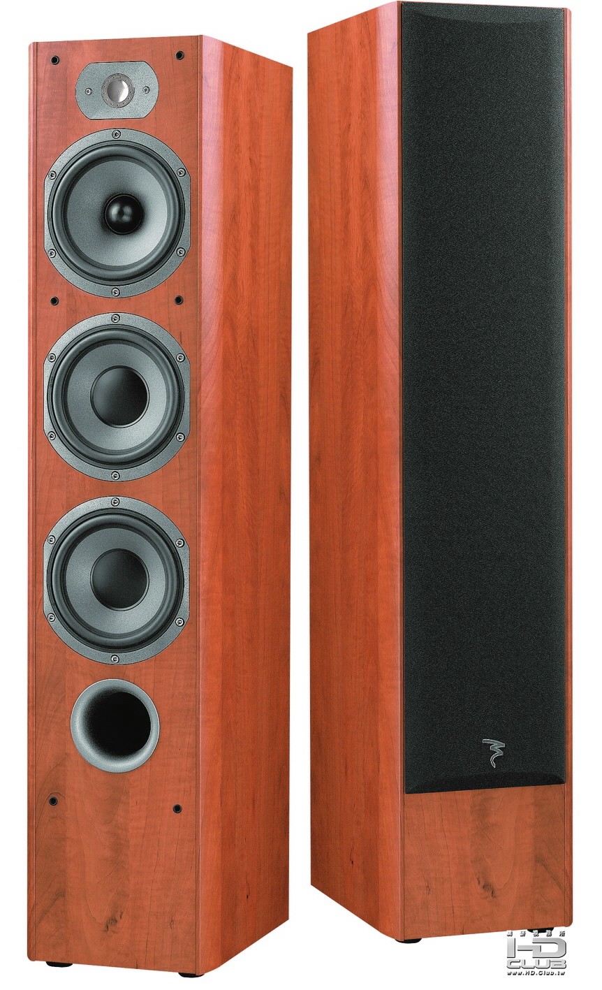

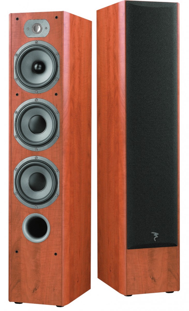

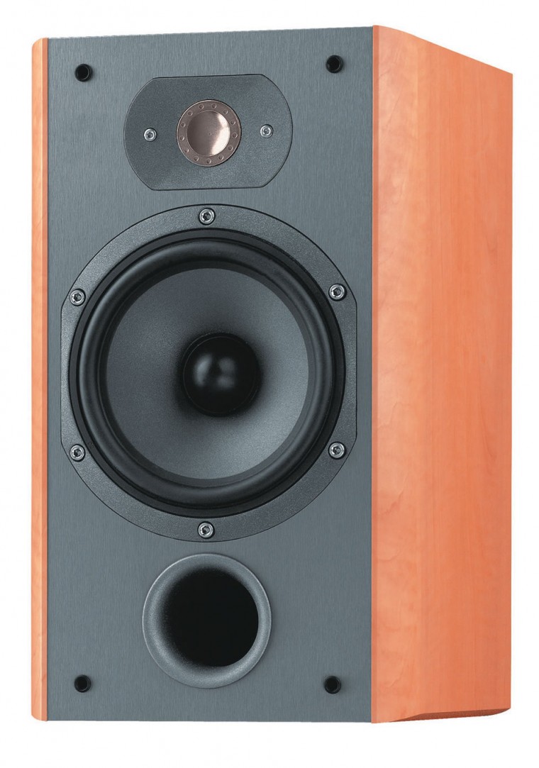

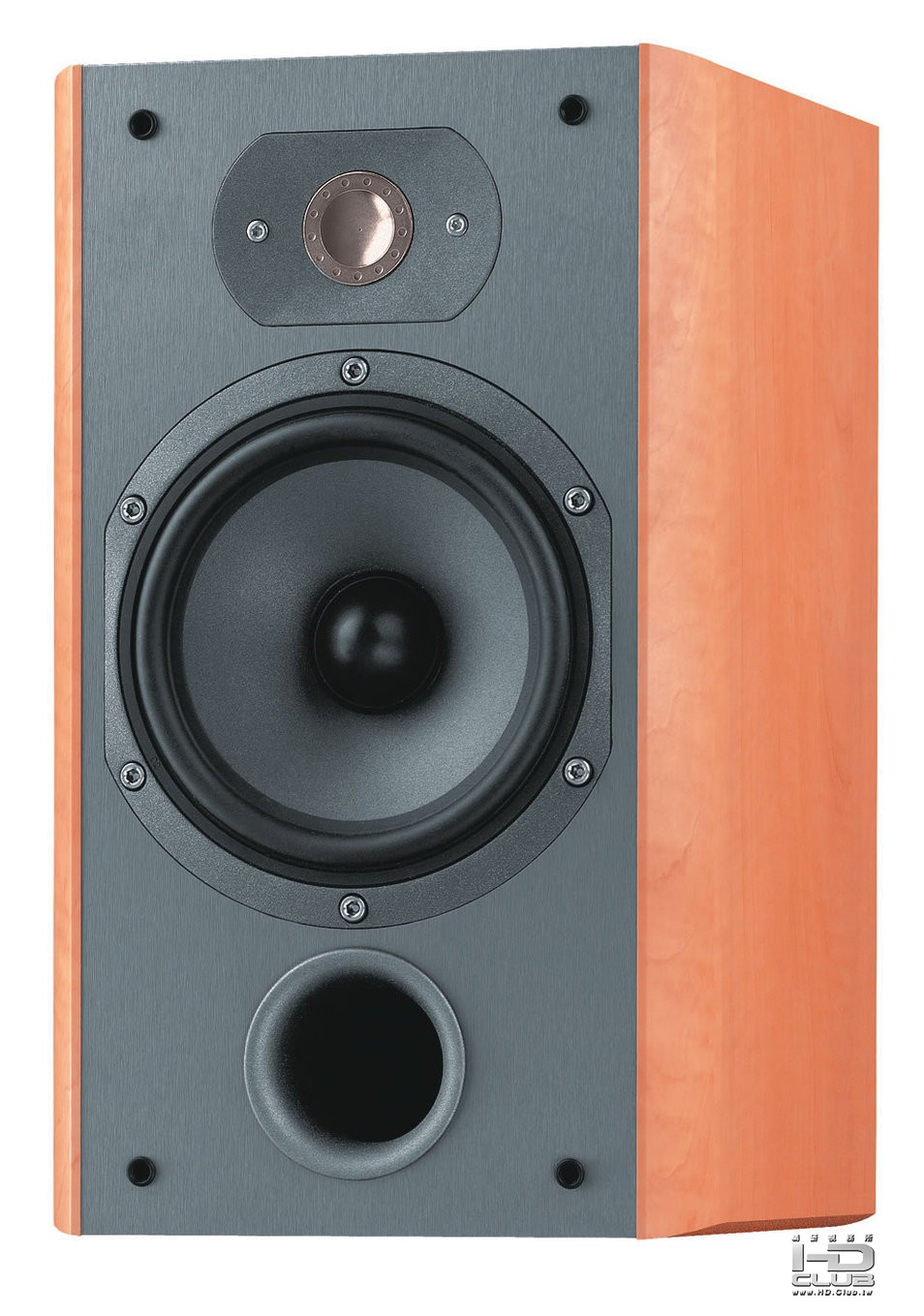

主聲道:Focal Chorus  726S Classic

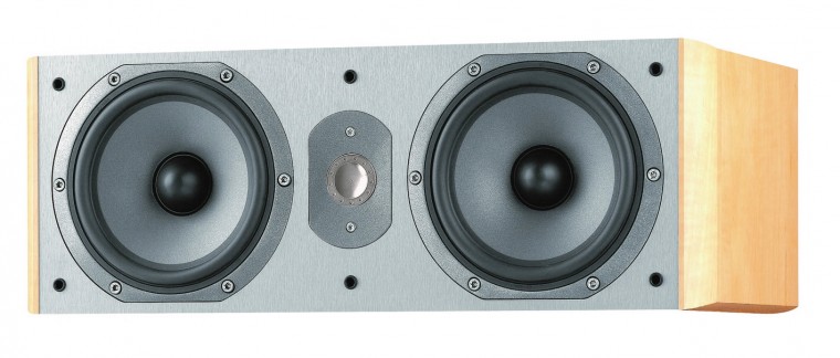

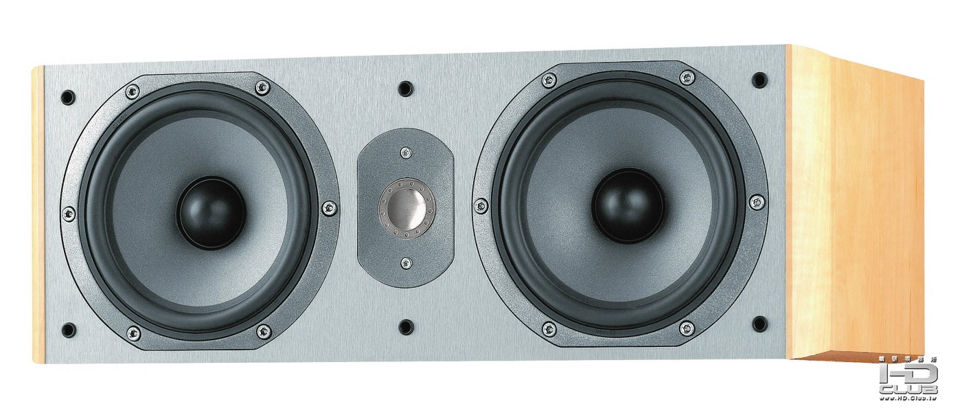

中置聲道:Focal Chorus CC700 Style
後置聲道:Focal Chorus 706S Classic

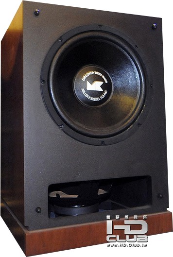

重低音:MK MX-125 MKII
顯示裝置:Panasonic Plasma Viera TH-55ST30W(電漿)

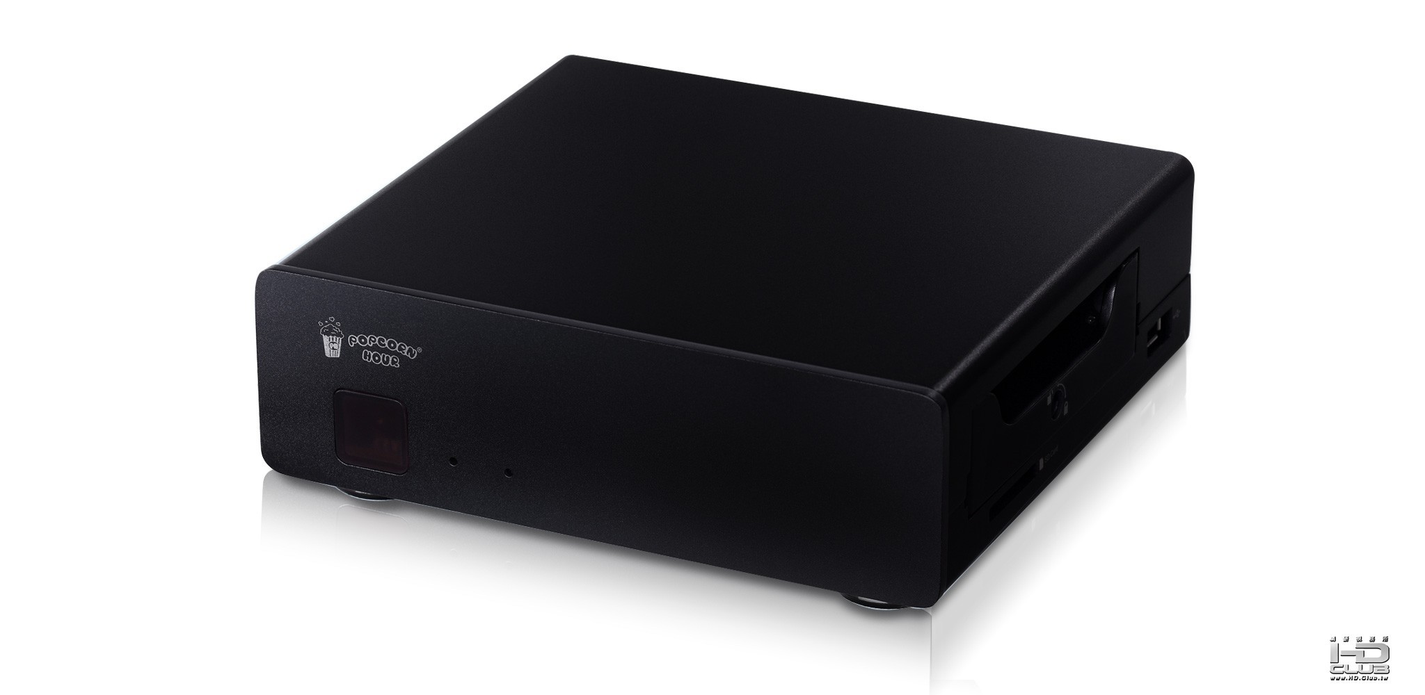

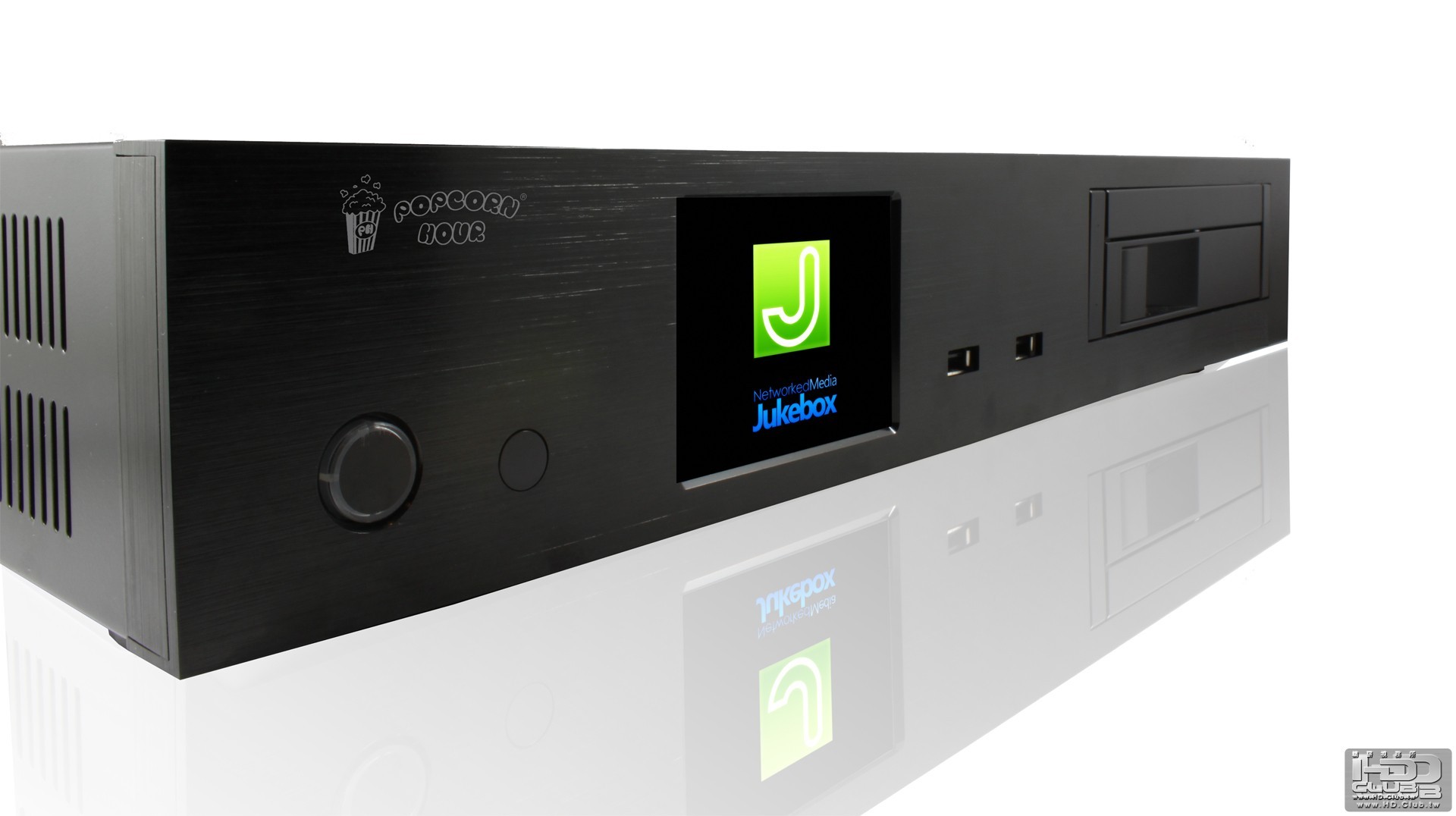

2D 數位訊源:Popcorn Hour C-300 改機版
3D數位訊源:Popcorn Hour A-400 改機版

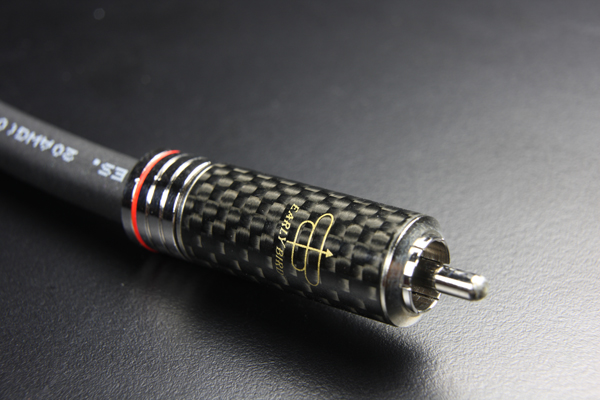

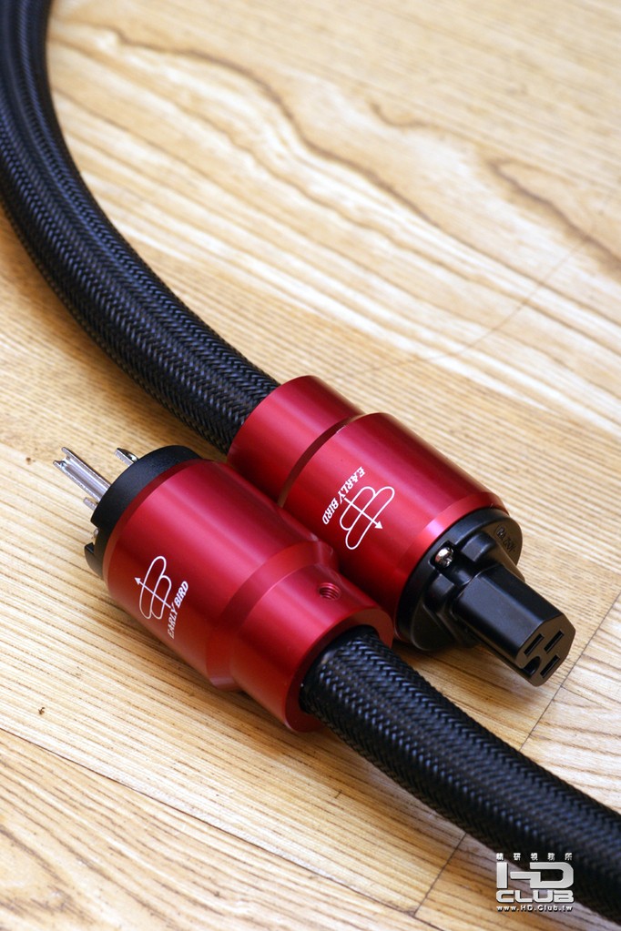

擴大機使用線材:Early-Bird 惡堡 Jungle 電源線
同軸線材:Early-Bird 惡堡 同軸訊號線
AV環繞擴大機對照組:Pioneer SC-LX76

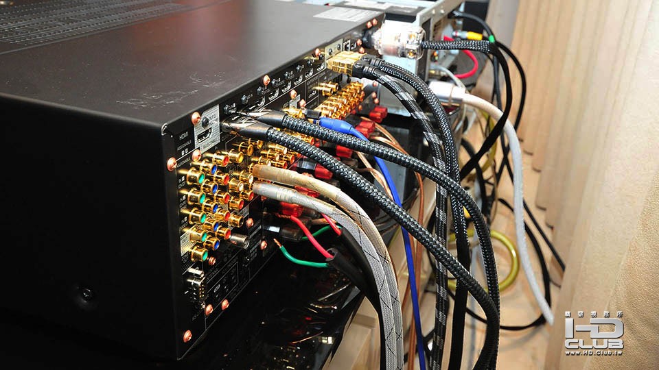

過往的測試我們均會以Pioneer原廠的MCACC自動音場校正軟體分析環境之後所提供的原廠建議設定值作為測試的參考;然而由於筆者所使用之Pioneer SC-LX76原先已經有筆者以儀器與校正軟體所調校出適合筆者視聽環境的設定值,同樣的數據套用在Pioneer SC-LX87以後整體表現差異不大,僅僅微調主聲道L/R間若干公分後即可達到滿意值,因此本次測試之擴大機設定值為自行所調整,聲音部分開啟Pure Direct,以達到可聆聽最接近擴大機原始調性的環境。
Pioneer SC-LX87 擴大機與 Pioneer SC-LX87 擴大機所使用之線材 Early-Bird 惡堡 Jungle 電源線的預先 Run-In 時間約為連續 7 天(每日24Hr不間斷)。

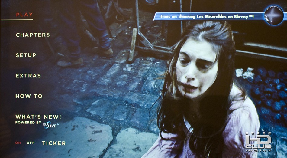

會選擇這兩部片的很大的原因是因為筆者對其相當熟悉並皆觀賞過多次,悲慘世界以一結合音樂劇與電影的音樂片,在2013年的金球獎與奧斯卡有著多項入圍並有著相當的評價,人聲與背景音效上的錄製與處理可稱細膩。而黑暗騎士系列的作品一向在音效低頻的錄製以及所搭配情節場景之配音配樂上面有著非常高的評價,藉此兩影片同時對照以Pioneer SC-LX76,得以了解並得知 Pioneer SC-LX87 在多聲道聲音處理上的能力與調性。

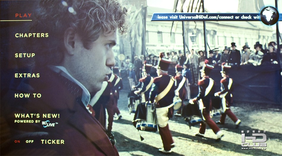

測試影片一:悲慘世界(2012)

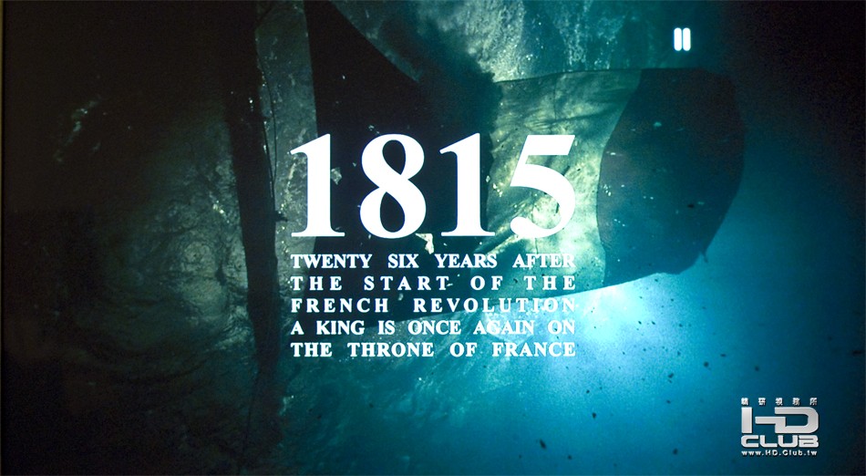

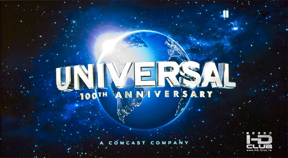

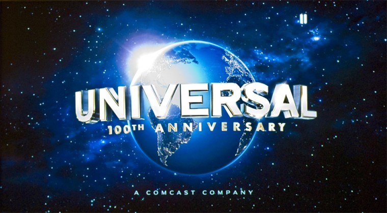

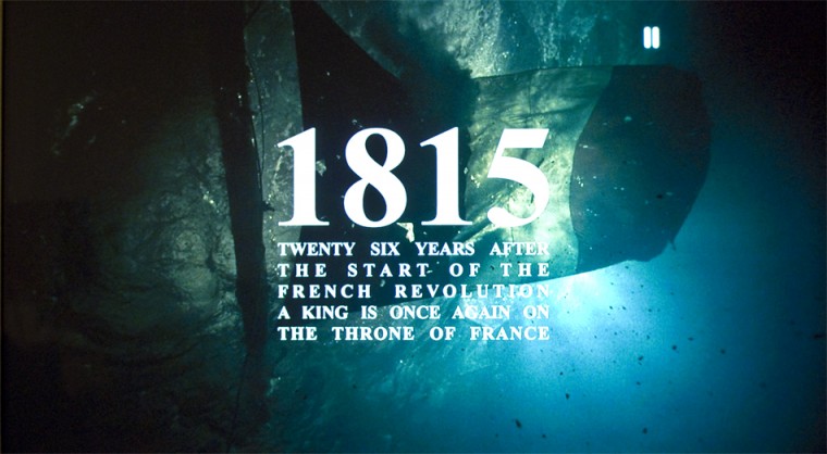

在進入主影片之前,環球影視 Universal 跑馬燈由左至右走過畫面的同時,背景的鼓聲鋪陳此時已經開始從中央偏右的遠方陣陣傳來(測試時音壓僅只有開-35dB)。這一段是在測試系統聲音微動態的表現。沒有一定等級的系統,後面的背景音常常不是完全聽不到,不是咚一聲如撞到牆壁往下掉,不然就是要音壓要開得非常大聲才有辦法發出可聽音;然而即使有聲,大部分也礙難表現出聲音由遠而近傳到耳裡的聲線移動感。
Pioneer SC-LX87在這一段表現優秀。當越靠近水面,也就是當1815年的說明顯示於畫面,鼓聲也同時越來越靠近自己也越來越頻繁,在鏡頭突然衝出水面"唰"一聲,自前方而來高頻的能量可以令人感覺如同自身亦從水面探出頭來,雙耳自水裡到水上時所會聽見突破水面接觸到空氣面時聲音因為不同介質(水-->空氣)傳送速度的轉換與環境音的不同,以及升上水面後四周的浪濤聲所造成的兩耳吵雜感。

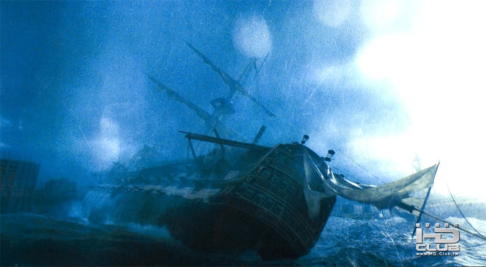

悲慘世界主影片的一開始是一如令人熟悉的舞台劇音樂序曲:Prologue - Work Song 苦囚。這一段的動態非常的大,序曲的後排背景音樂,伴隨著上方的雨聲與洶湧波濤的海浪聲自前方與左右席捲而來。在01:26秒鏡頭帶到囚犯-尚萬強拖船之時,更有一浪潮從後方往前方打去打在觀賞者的正前方。

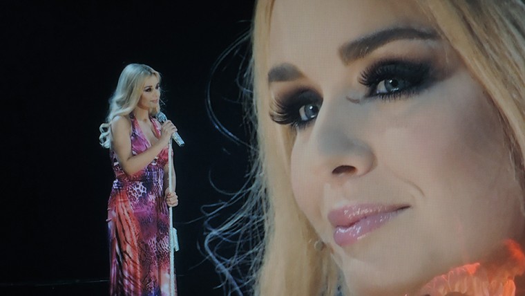

Pioneer SC-LX87在這一段序曲裡面完整地營造出了一個既高且寬的音場;除了音場內聲音能量的密度高,Pioneer SC-LX87 本體並輸出了相較於過往更為深沉的低頻(對照組:Pioneer SC-LX76,交叉測試且設定相同)。這也使得序曲:Prologue - Work Song 背後的交響樂音更令人震撼,樂曲悲壯而氣勢磅礡。
安·海瑟威(Anne Heatherway)所在悲慘世界影片中所飾演芳婷在成為煙花女之後的獨白是本片一大亮點。這一整段的 Vocal 其實並不好表現,因為芳婷從很虛弱地開始低聲呢喃到很情緒化的大聲嘶吼,在多半的系統上會有呢喃的聲音聽不到想要轉大聲來,然後大聲嘶吼的時候覺得很吵要轉小聲的問題。這一段 Pioneer SC-LX87 也是輕鬆過關,在人聲與動態上面收放得宜,以相同的音壓便可以完整將其聽完。
在此要特別值得一提的是Pioneer SC-LX87的影像處理能力。雖然原廠Pioneer官方的規格並沒有多作陳述,但在所有的電源接駁,器材與線材皆相同的情況下,Pioneer SC-LX87有著比筆者Pioneer SC-LX76更好的HDMI影像輸出品質。孰優孰劣非常明顯可以立即用肉眼判斷出來。Pioneer SC-LX87所輸出的影像 S/N 噪訊比更高,人物的立體感更好更為凸浮,整體的顏色更為濃郁且清晰,影片本身所帶有的噪點也相對少了許多讓畫面多了一份乾淨。筆者推測此與Pioneer SC-LX87所內建獨立的 HDMI 影像處理輸出晶片較Pioneer SC-LX76更為高階使然。

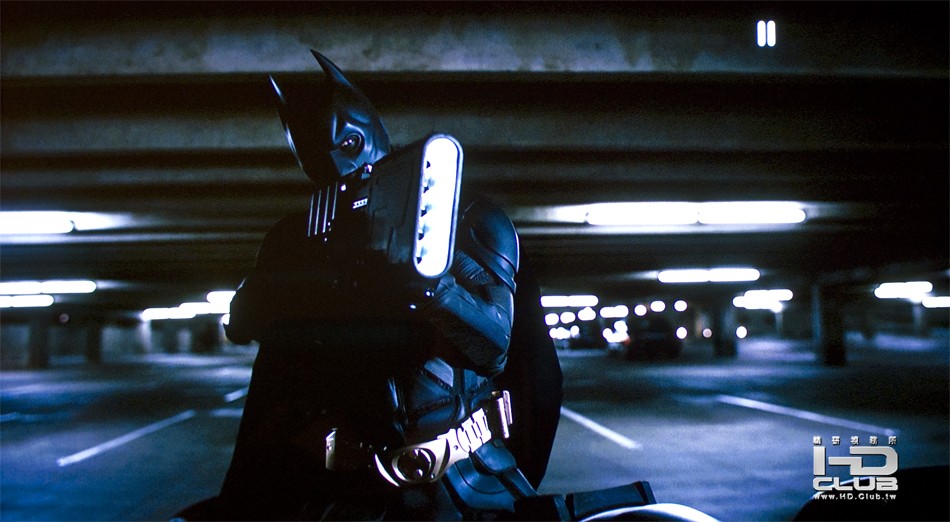

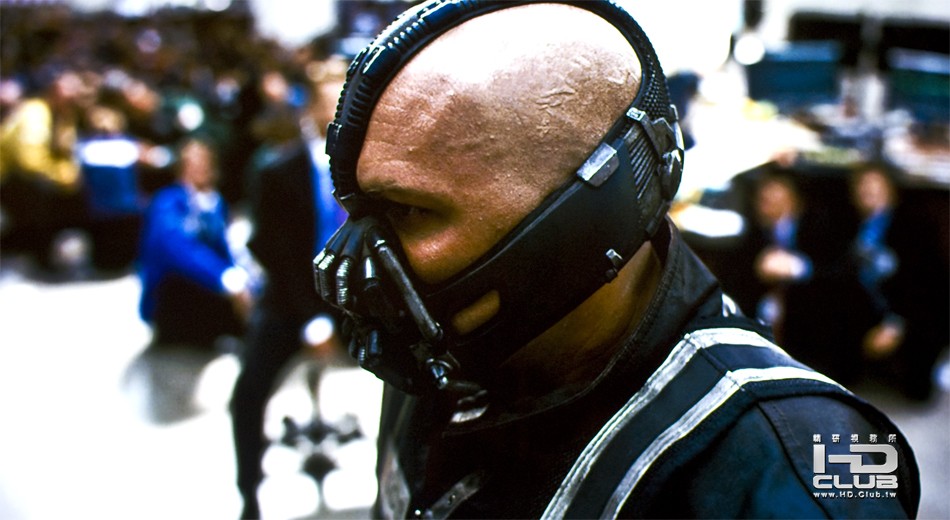

如同前面所述,黑暗騎士系列是測試系統低頻的指標影片之一。這裡以黑暗騎士:黎明升起 42:38秒,Bane 貝恩劫持高登市股票交易所作為測試的開始。
事實上從Bane 貝恩一入侵股票交易所,乃至於後來警察包圍該處並以槍械瞄準與其對峙,背景的低沉配樂會帶給人體,尤其是前胸,有著相當大程度的壓迫感。該配樂一方面希望製造出懸疑與緊張的氣氛,一方面也是讓影片觀賞者的我們對於大反派Bane 貝恩的無差別式暴力手段與恐怖行為的不可預測性感到恐慌。
Pioneer SC-LX87所能夠輸出的低頻沉潛度在此再度得到充分的發揮。在筆者所習慣的視聽環境與系統下,以-29dB的音壓,產生了符合劇情需要,相當令人具有壓迫感的低頻與緊張的氛圍。Pioneer SC-LX87在此段所營造出既高且寬的音場,使得Bane 貝恩及其同夥在股票交易所朝上連續開槍時之上方音場音效定位非常逼真,警方警車來臨之時自左右與後方而來的警鈴聲與結束定位亦非常清楚,猶如本人置身於犯罪現場。
低頻充沛的能量在此一整段不停地陣陣襲來;Pioneer SC-LX87所能提供下盤能量的深沉與扎實是筆者原先系統所不易感受得到。

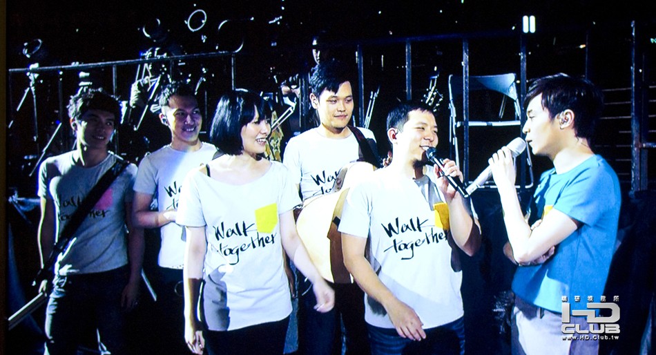

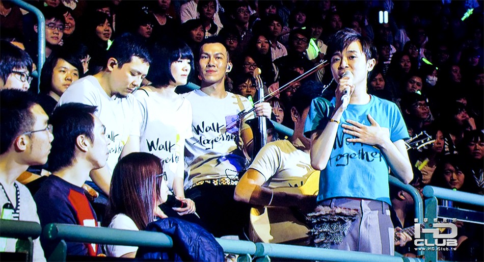

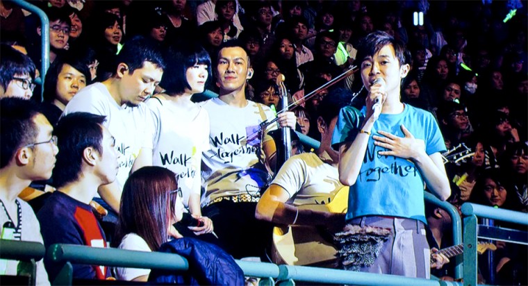

藍光演唱會一:蘇打綠-當我們一起走過-小巨蛋演唱會

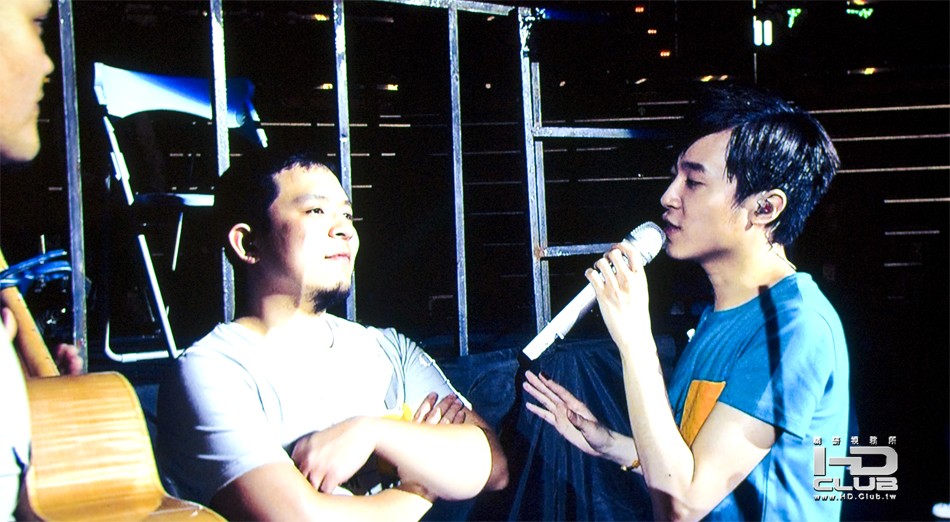

這一片真的很熟。從入手以後大約反反覆覆聽了15次以上有吧。蘇打綠-當我們一起走過-小巨蛋演唱會藍光所收錄的錄音品質真的相當優秀,錄音與後製是採"自然"與"原音重現"的方式與路線,沒有在後製的時候拉這個減那個的大動手腳,很有樂迷們收藏的價值。
這場演唱會在 Vocal 有一個非常非常大的特色在此一定要提,那就是主麥回音效果開得很大。持續回音的效果考驗著音響系統前級對於中高頻聲音處理與現場音場營造以及還原能力。
Pioneer SC-LX87在此有將這一段青峰獨唱歌曲"相信"之前,與鼓手小威對話時的整場回音表現出來,甚至還可從後置聲道聽到因為麥克風回音過大過長,青峰說話的時候由麥克風收音從前方揚聲器發出又再次由麥克風收到青峰自己聲音所產生的音訊迴授現象。在現場的麥克風回音還原處理 Pioneer SC-LX87 工作稱職,並沒有可挑剔之處。
附帶一提,一模一樣的BD藍光演唱會,電源+HDMI 線材以及一模一樣的數位訊源,筆者曾經在不同的系統與環境測試過,卻幾乎完全聽不到麥克風的回音,反而只聽得到如同青峰本人說話聲音的 Vocal。本次使用 Pioneer SC-LX87 測試所表現的效果差異也深刻說明了AV環繞擴大機前級處理能力的重要性。
青峰在這一場演唱會的身體狀況不錯。扣除到剛出場未完整熱身的喉嚨,身體與聲音的緊束感,在唱完"女爵"之後漸入佳境,此時此刻此地應該也是他體能與靈感的絕佳巔峰時期吧。青峰高亢且纖細的嗓音,伴隨著其特有真假音轉換的唱腔,在這場蘇打綠-當我們一起走過-小巨蛋演唱會有著相當完整且令人激賞的表現與發揮。而Pioneer SC-LX87,做為一AV環繞擴大機處理數位訊號源所傳送的DTS-HD 5.1 音效,稱職而且忠實地還原主唱者的人聲與所有團員樂器演奏的音色,真實地還原演唱會的 Live 現場。

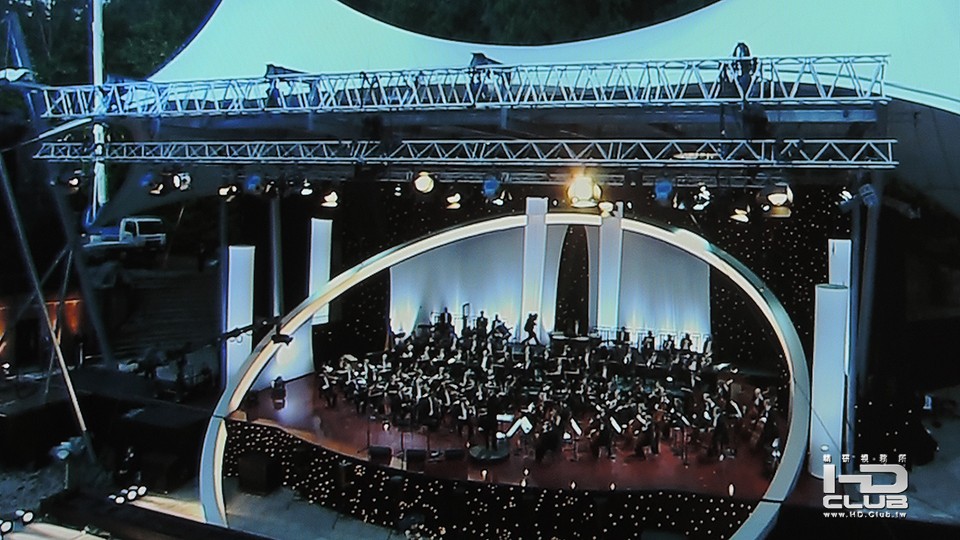

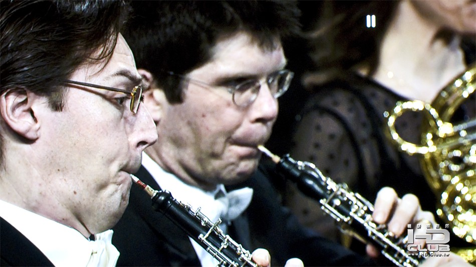

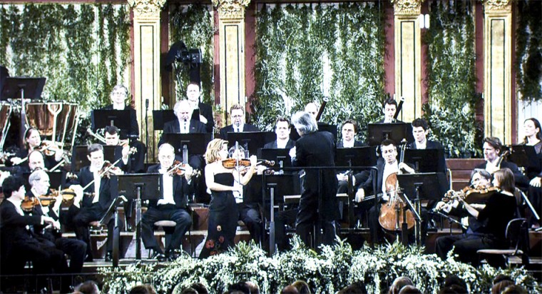

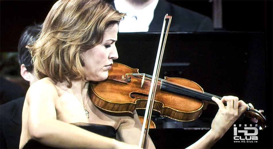

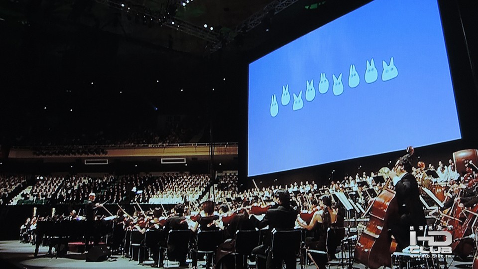

藍光演唱會二:卡拉揚誕生一百週年紀念音樂會

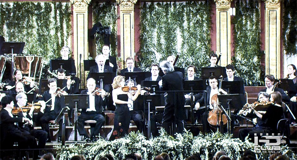

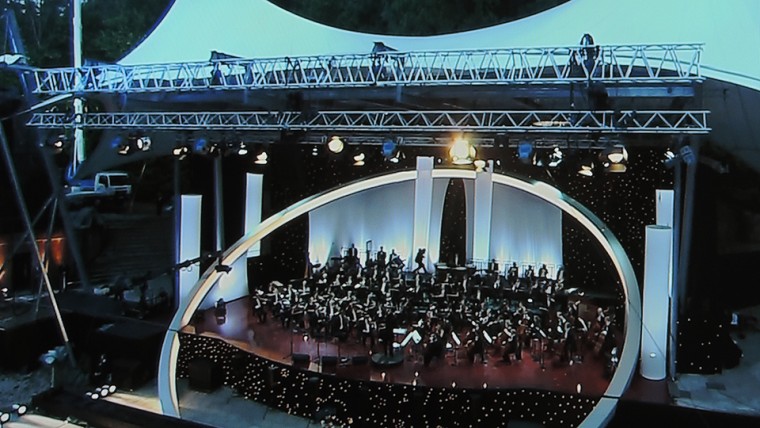

這張藍光演場會一般的音響系統並不好處理,也是本次測試最為困難的BD。事實上古典的大編制樂團加上弦樂器的獨奏要能夠好聽筆者認為是一件相當困難的事。本片除了考驗AV環繞擴大機的前後級處理能力之外,也考驗著數位訊號源是否能夠做到低失真,低時基誤差與高還原率,以及揚聲器是否能夠忠實還原各種古典樂器獨奏/齊奏時音色與泛音的延伸性與正確性。
播放測試時 Pioneer SC-LX87 整體表現中規中矩,各樂器的定位清楚明確。然而兩相對照,比起前代的二哥Pioneer SC-LX76,整體簧管類樂器高頻的延伸與齊奏小提琴時的泛音的細節有稍微少了那麼一些。然而畢竟 Pioneer SC-LX87 為全新品借測,Run-In時間太短僅僅只有7個完整工作天,與已經連續開機 Run-In 7個月的前代自家二哥相比,實在有其非戰之罪與不平等之處。筆者相信假以時日當 Pioneer SC-LX87 前後級完整 Run-In 完成以後,整體高頻的延伸必有別於全新品的面貌,並以另一番不同的高低頻延伸與收放能力,讓本部藍光BD的樂音與演奏有著令人驚艷的表現。
卡拉揚的嫡傳弟子,安‧蘇菲‧慕特(Anne-Sophie Mutter),一直以來在樂壇有崇高的地位,其作品也是愛樂者必然收錄的演奏者之一。她的演奏的厲害之處在於她的小提琴"會說話"。在這一段獨奏裡所帶有濃厚的思念之情,伴隨著時間所流逝淡淡的哀愁以及對先師的追念,透過小提琴的演奏讓知音者深刻感受與聆聽。而透過 Pioneer SC-LX87 的樂音還原能力,可以清楚而明確感受到演奏者所想要傳達的情緒,獨奏之表現可謂之相當精彩。
特別注意 11:28 秒的地方,在這個鏡頭的同時右前方有很大的一聲咳嗽聲。原先測試的時候以為鄰居怎麼咳嗽咳得那麼大聲傳到屋子裡來又這麼近,後來仔細反覆檢察才發現是因為原始藍光收音收得很好而且後製又忠於原始現場沒有將其刪除,復加上Pioneer SC-LX87 優秀的聲音還原與定位能力,而在該時間有如真實聽到現場觀眾在你右前方乾咳一聲,也意外成為測試時候的插曲。
有這一片的精研站友不妨跳到同一段看是不是能聽到猶如瀕臨現場另類的"觀眾聲"。

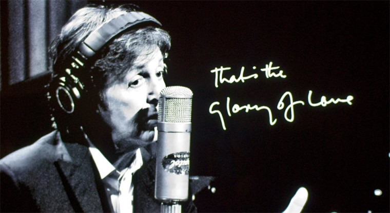

最後一片的BD藍光演唱會測試片,是披頭四成員,保羅麥卡尼 - 深情之吻演唱會。本片除了有葛萊美獎製作人湯米李普瑪與好萊塢傳奇錄音室的加持之外,每一個在這個演唱會現身伴奏的成員,都是在樂壇有相當地位且在各自領域獨當一面的樂手/歌手,有的還是你難以想像的大咖。比方如知名加拿大爵士樂鋼琴手暨歌手黛安娜·克瑞兒(Diana Krall)在本演唱會裡擔任piano鋼琴手並負責旋律編曲,Eagles吉他手Joe Walsh也同時跨刀幫保羅演奏其曲目,可以想見保羅麥卡尼的號召力,而如此夢幻的卡司也可預期整場演唱會之精彩。
這一張BD藍光演唱會的第一首曲目:I'm Gonna Sit Right Down And Write Myself A Letter,是一首輕快且帶有自嘲詼諧意味的爵士歌曲。輕快的爵士歌曲考驗著音響系統的反應速度。
從一進入歌曲開始的前奏,John Clayton低音提琴的右手單獨播弦聲清晰且手指上下按弦變換時候的滑音均有表現出來。之後保羅麥卡尼略帶沙啞低沉且偏溫暖而厚實的聲音,以其獨特述說故事的方式演唱歌曲。中間過場伴奏Diana Krall精彩地以手指快速輪轉的鋼琴獨奏,搭配上Karriem Riggins在左前方以爵士鼓單支鼓棒敲擊銅鈸輔以伴奏,整體搭配默契十足實有渾然天成之感。而 Pioneer SC-LX87 在此也再次發揮其樂音定位清楚與速度快的優勢,在鋼琴獨奏,低音提琴的播弦以及爵士鼓銅鈸的位置定位得宜,高低頻聲音收放自如速度快不拖泥帶水,完整還原現場歌曲演唱與各個樂器演奏的精彩。
特別一照Eagle吉他手Joe Walsh在歌曲12:Get Yourself Another Fool 開場的吉他獨奏。Joe Walsh僅僅以簡單的右手手指撥弦吉他並輔以左手滑動按壓琴弦,完整投入情緒後竟發出如此吸引扣人心弦的吉他樂音,引領人進入主歌曲裡的境界。聽完其演奏與伴奏除了享受其音樂帶給人心理上情緒的感動與抒發,也著實從心裡佩服這一代偉大的樂團Eagles與Joe Walsh在吉他上的造詣。

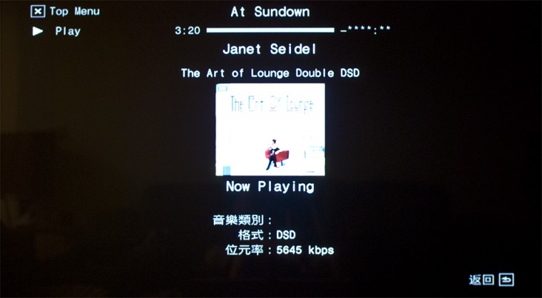

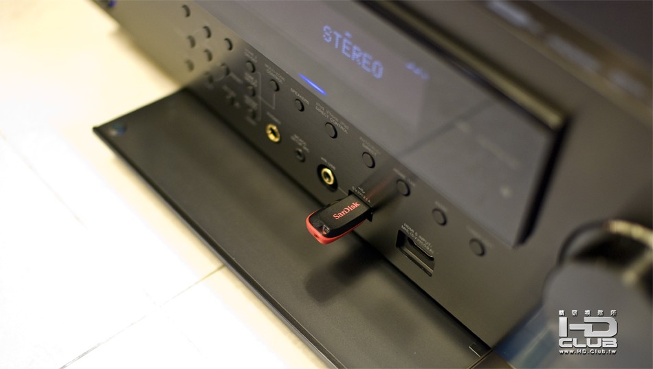

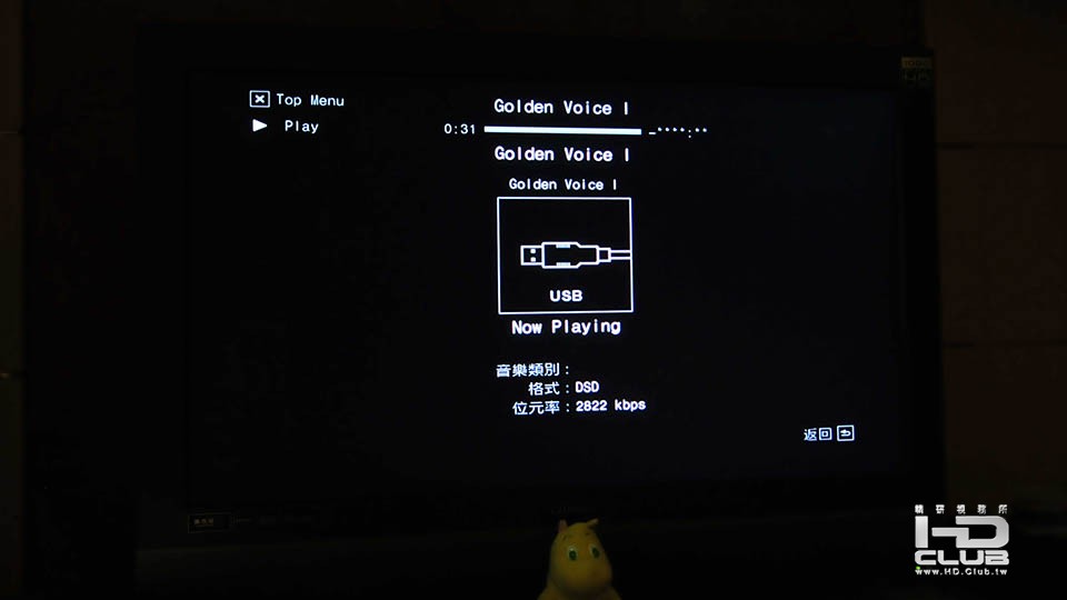

評測的最後針對Pioneer SC-LX87本體所提供的前端USB,搭配高解析DSD數位檔案播放並分享聆聽心得。

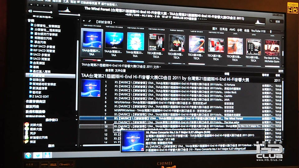

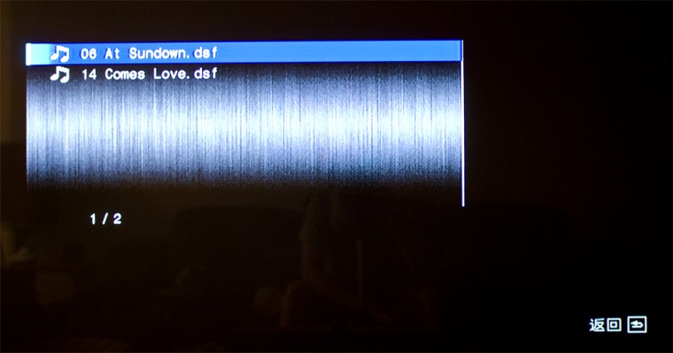

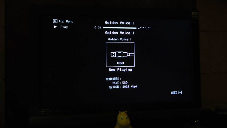

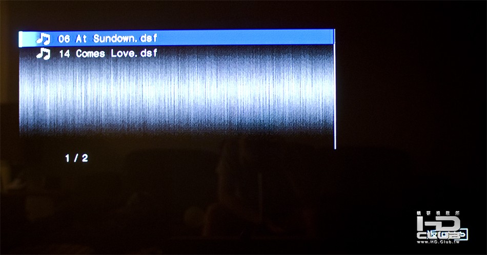

使用的方式如下圖,以 Sandisk Cruzer Blade USB 隨身碟作為儲存裝置,將測試用的 .DSF 檔案放入其根目錄,將HDMI Out轉到USB輸出。
切換後 Pioneer SC-LX87 系統立即可以辨識資料。遙控器按下 Enter 以後隨即可以播放。

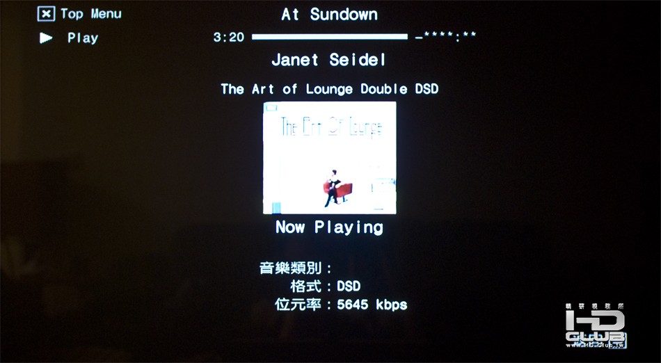

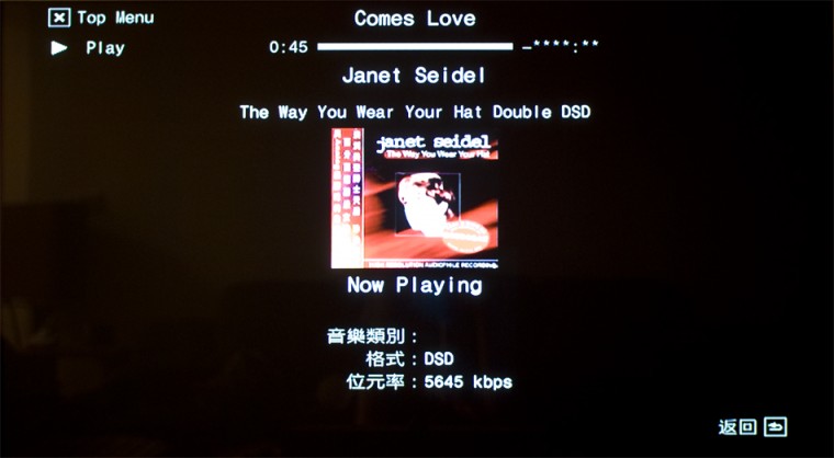

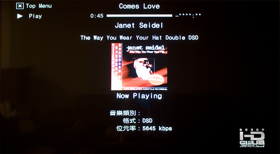

筆者在 Pioneer SC-LX87 所測試的檔案,是為Double DSD的 .DSF 檔案,單一首 2 分鐘左右的歌曲檔案大小已到達約 400MBytes 的大小,接近於一張650MB的CD了。Double DSD高解析音樂檔案的聽感與SACD相似,聲音的音像非常的高,舞台的基礎多半是建立在頭部以上的。Double DSD聲音的結像更小而其音像也同時更為精準,然而中頻與下段低頻的部分比起相同曲目的44.1KHz WAV有程度上的衰減,整體聲音較薄也較為銳利。
Double DSD最大的優勢在於中高頻的解析能力超群,樂器的前後排非常明顯且音場與舞台的深度更好。筆者這裡是相對建議系統調整調整上,Double DSD最好是可以搭配中大型落地型揚聲器,並針對環境,線材與數位訊源的中低頻段作微調可能會是比較好的方向。
這裡可以特別注意一下下圖的位元率資料,是5645 kbps。單純以技術論其數位解析度相較於CD的44.1KHz,不論是規格上乃至於還原後聲音的調性上兩者都有著極大的不同。Pioneer SC-LX87 本體所能直接支援的 Double DSD 播放能力,對於音樂愛好者來說不啻是一非常方便而且實用的功能。

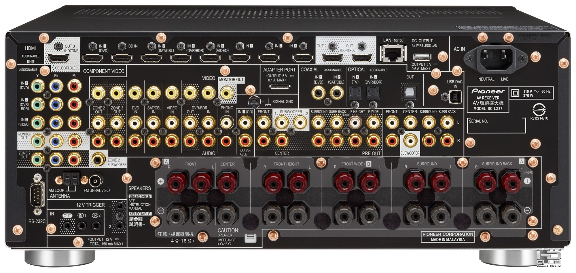

聲道數:9聲道功率輸出
多聲道同時輸出功率 (共9聲道): 高達850W  (8歐姆, 1kHz, 1%)
最大功率每聲道370W功率輸出 (4歐姆, 1kHz, THD10%,單聲道驅動)
額定功率每聲道260W功率輸出 (4歐姆, 1kHz, 1%)
額定功率每聲道220W功率輸出 (6歐姆, 1kHz, 1%)

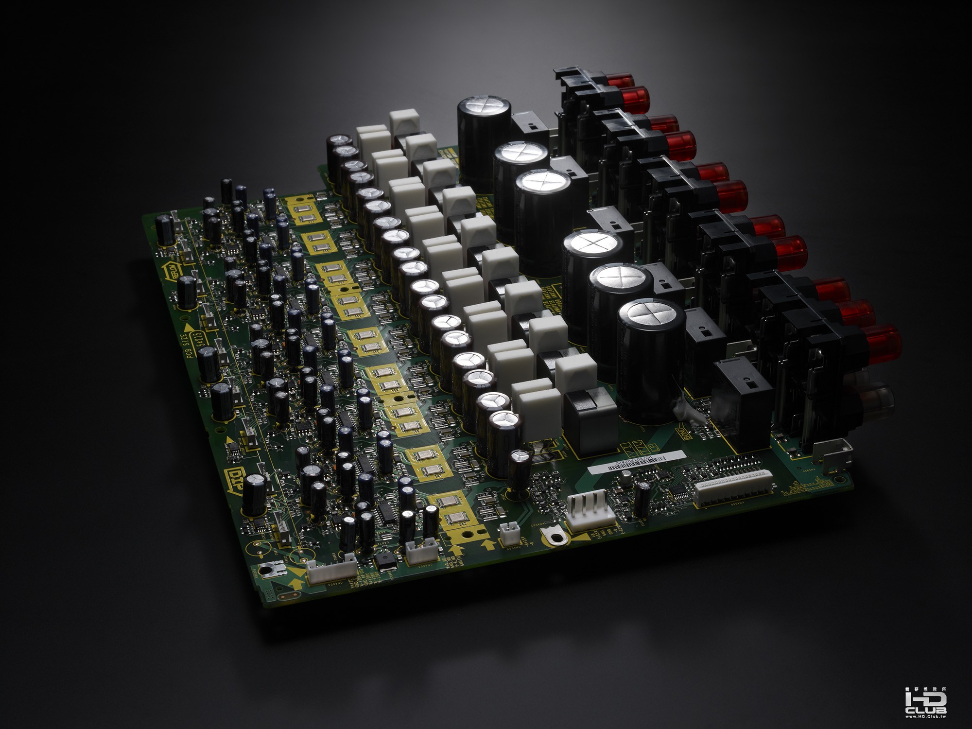

擴大機型式: Class D (Direct Energy HD) 擴大機
撘載最新設計的「Direct Power FET」模組,將功率放大晶體「直接附著」在印刷電路板上,用來實踐「低損耗、高散熱」的高效率運作方式,用以達到最完美、直接的聲音傳遞。並實現「多聲道同時輸出」高達850W的完美表現。
支援 4Ω ~ 16Ω 揚聲器,輕鬆配置居家聆聽環境
您不需要做特殊設定即可直接支援4Ω揚聲器。在您建構居家多聲道聆聽環境時,可以更自由的進行運用。

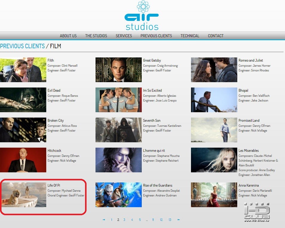

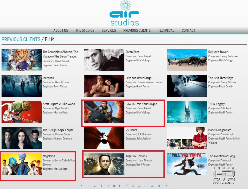

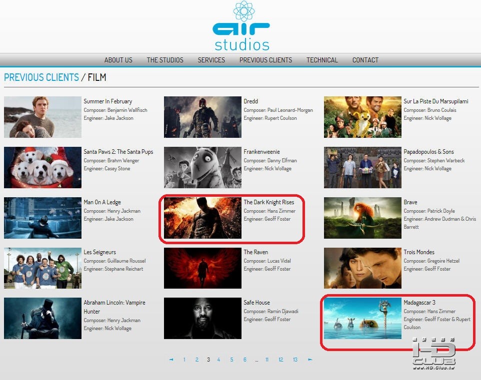

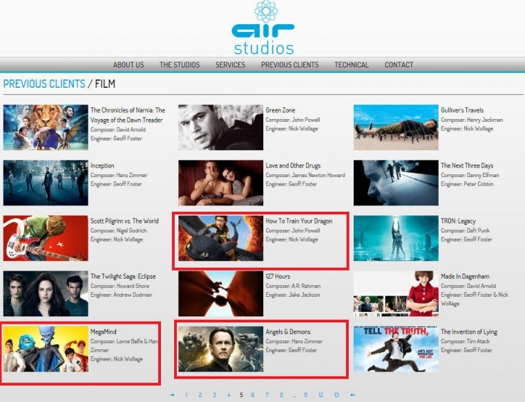

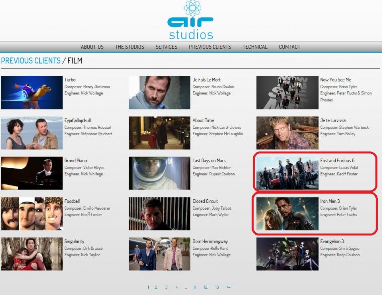

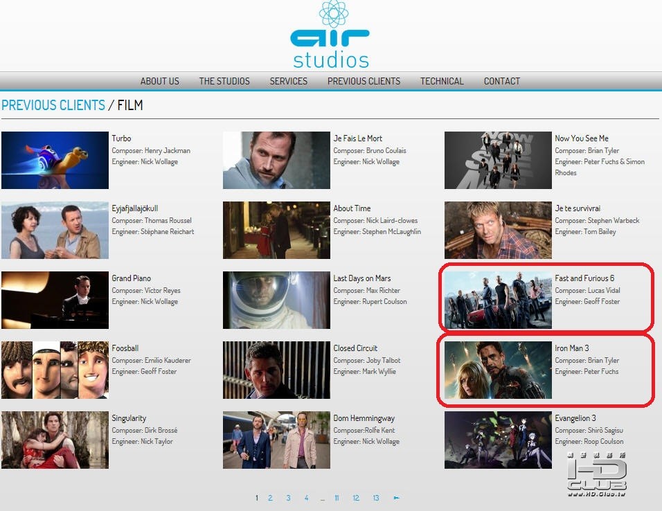

英國 AIR Studios 專業錄音室獨家認證

* Apple Lossless (32k,44.1k,48k,88.2k,96k Hz/16及24bit)
* WMA、MP3及AAC (32k,44.1k,48k Hz/16bit)
Gapless Playback 無間隙播放 (AIFF, Apple Lossless, WAV, FLAC)
vTuner 網路收音機
便利功能
iPod®/iPhone®/iPad® 數位音訊經USB播放
   - 另選購iPod專用連接線 (含影像)
Android™的MHL™ (3D/Full-HD/充電) 對應
全新「iControlAV2013」操控應用程式對應 (iOS及Android)
[img]http://www.pioneer-twn.com.tw/pic/FY14/AV%20Receiver/SC-72/various_image_06[1].jpg[/img]
  * 可免費自App Store™/Google Play™下載
  * 可自智慧型手機或平版電腦控制及操作AV環繞擴大機和 藍光播放機
  * 新增「PUSH PLAYER」,可於開啟iControlAV2013後直接點選播放音樂。
< iPhone 操作圖示>
[img]http://www.pioneer-twn.com.tw/pic/FY14/AV%20Receiver/SC-72/various_image_07[1].jpg[/img]
Air Jam應用程式對應 及藍牙音訊傳輸  (可免費自App Store™/Google Play™下載)
   此功能需選購AS-BT200藍牙轉接器
透過「藍牙轉接器」(選購AS-BT200) 最多可同時連線4台 iPod/iPhone/iPad上的音樂播放清單,並以無線藍牙音樂播放;甚或瀏覽及分享彼此的線上音樂購買訊息。
  (註:Pioneer不保證所有 Bluetooth 藍牙無線裝置與本機的連線及操作完全正常)
對應 AS-WL300無線網路接收器 (選購)
AVNavigator (附贈CD-ROM光碟) PC或iPad使用簡易安裝設定
隨附的 AVNavigator CD-ROM 包含 Wiring Navi (連接導覽),可讓您以對話方式輕鬆完成接收器的連線與初始設定。依照畫面指示,即可輕鬆簡單地完成高精確度的初始設定,並完成連線與設定。
另外還有其他可輕鬆使用的各種功能,其中包括接收器相關操作的互動式手冊、更新各類軟體,以及MCACC應用程式,讓您在3D圖形上檢查MCACC量測結果。
◎ Mac OS版本的 AVNavigator 可自 http://www.pioneer-twn.com.tw/p7-download_f.asp 下載 (台灣先鋒官方網站首頁→下載專區→ 產品軟體/韌體下載)。
◎ iPad版本的 AVNavigator 可自App Store 下載。
◎ 隨附的CD-ROM包含Windows版本的AVNavigator。
繁體中文、可顯示專輯封面的GUI (圖形使用者介面)- 經過HDMI
覆蓋型OSD (On Screen Display) 螢幕上顯示
  透過簡易覆蓋型螢幕OSD顯示,當您進行例如:音量操控;Pioneer獨家聲音模式操控等等功能時,可以直接 從電視螢幕中觀看顯示的資訊。
  此外,更可以針對不同解析度如 4K Ultra HD / 1920*1080 / 1366*768等調整為最佳的顯示字型大小。
  註:覆蓋型OSD可從HDMI out1及 out2 同時輸出
前方USB輸入端子可播放USB隨身碟相片(JPEG)、音樂輪播秀
自動電源關閉 (多區)
FM/AM 共63頻道電台記憶
睡眠定時器
學習型遙控器
ECO 節能模式
Pioneer 智慧型ECO 節能模式配備兩個不同的設定 :
◎ECO節能模式1 採用適當的省電運作同時提供高品質的聲音,最適合播放CD 音樂、兩聲道音樂檔案以及網路電台。
◎高節能ECO 節能模式2 採用適當的聲音品質播放,適合播放大動態範圍的電影內容(多聲道/兩聲道) 或現場演奏會等。
ECO 節能模式可透過二個方式進入設定:
遙控器或在iControlAV2013/ControlApp內的ECO 節能管理程式。
多區多訊源 (Multi-Zone) 應用
支援最多達四個區域的Multi-ZONE多區多訊源應用:主區 + HDZONE + ZONE2 + ZONE3
HD ZONE的HDMI影像/音訊同時傳輸
AV環繞擴大機配備 HD ZONE HDMI端子,可串流 HD的影音內容到其他房間。
如不使用 HD ZONE功能,該端子可做為 MAIN ZONE 主區第2個輸出;因此主區可觀賞二個不同的訊源。
ZONE 2 複合AV端子/色差端子/超低音 輸出 (音量調整/平衡/TONE)
ZONE 3 複合AV端子輸出 (音量調整/平衡)
ALL ZONE STBY (所有區域待機) 及 DISCRETE ON (分離開啟)
「Play ZONE」便利操控
  當以iOS系統的 AirPlay或 Android系統的DLNA方式播放音樂檔案時,搭配 iControlAV2013應用程式很容易地選擇可播放的區域。
「Multi-ZONE 音樂」模式   (Multi-ZONE Music)
Multi-ZONE Music 模式可在「主區」、「ZONE 2」、「ZONE 3」中播放相同的聲音,對於舉辦家庭派對或需當作背景音樂時非常適合。
端子介紹
《前方》
HDMI輸入 (可指定/MHL)
USB/iPod 影像輸入
MCACC 設定麥克風輸入
耳機插孔
《後方》

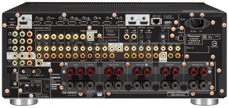

HDMI端子 9進(可指定) 3出 (MAIN*2組 / HD ZONE)
乙太網路 (Ethernet) 輸入*1組
複合AV(Composite) 4進1出
類比Audio輸入*1組 (可指定)
數位同軸輸入*2組 (可指定)
數位光纖輸入*2組 (可指定)
USB-DAC 輸入*1組 (B-Type)
色差輸入*3組 (可指定)
Monitor複合影像輸出*1組
7.1聲道 Multi-ch 輸入端子
9.2聲道前置輸出 (Pre-out) 端子 (共11.2聲道端子)
11聲道喇叭輸出端子 (SB/FH/FW/B, FH或FW/B可指定)
藍牙轉接器阜 (AS-BT200使用)
無線網路接收器 AS-WL300供電使用的USB阜
IR 控制端子 2進1出
12 V Trigger 驅動器*2
RS-232C 端子
規格
電源需求:AC 110V / 60Hz
消耗電力:370W / 0.1W(待機)
尺寸:435寬*185高*441深mm
重量:18.0 kg

Pioneer SC-LX87家訪體驗記
感謝LEON與Sam兩位版主針對Pioneer全新上市的頂尖環繞擴大機SC-LX87所做的深入評測, 這回先鋒公司送來全新SC-LX87,我們也安排了一位同好在其府上進行新機鑑賞,這位同好便是經常參與HD.Club活動的CK1025(老查)兄。事實上會找上老查兄的環境進行新機鑑賞有幾個原因..
一.老查是年紀較長的會員朋友而且退休一段時間了,這幾年來他本人最大興趣就是在家裡聽聽音樂,偶爾與親朋好友相聚,一同欣賞高品質的藍光片,因此我們可以藉由來訪的同好了解眾人對於這部全新上市的高階環繞擴大機更多感想。
二.去年HD.Club舉辦Pioneer SC-LX86鑑賞會老查兄也有參加,當初他本人就對於整套先鋒劇院組合所表現的傑出音質留下深刻印象,不過去年那場體驗活動所搭配週邊器材實在過於高檔,坦白說對於挑剔的音響迷而言不容易判斷SC-LX86這項單一產品真正的價值。
三.前幾個月老查與我曾拜訪過一位使用前前一代SC-LX85的網兄,然而這位網兄搭配的喇叭、訊源均屬"超"平價產品(整套5.1喇叭總價不到5萬元),但透過先鋒MCACC處理過的音場讓我們在欣賞演唱會有令人意外的驚喜!!有過這次經驗,更加深老查對於Pioneer擴大機的好印象。
綜合以上因素,如果有機會能親自體驗Pioneer在8月初才發表的全新旗艦AV擴大機SC-LX87,我相信老查兄一定是很期待吧。
以劇院多聲道而言這裡所使用的器材算得上是中高階水準
主喇叭KEF203
中置喇叭 B&W HTM4 Diamond
環繞喇叭 Wharfedale
重低音 Velodyne DLS 3750R
訊源HTPC
DAC EmmLabs dcc2
下面兩張照片可以看到該空間所有的音響設備。

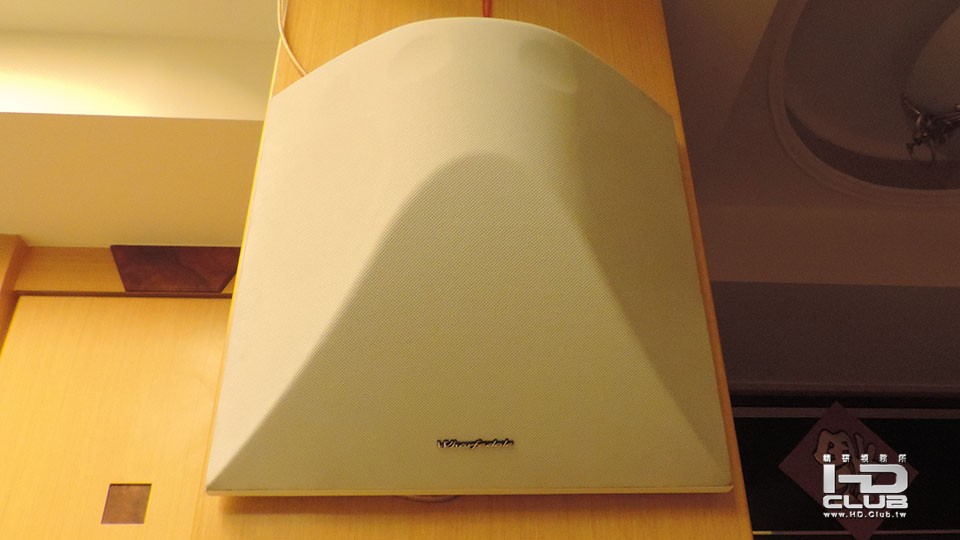

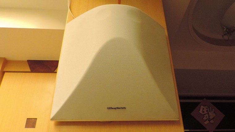

Wharfedale 雙面發聲環繞喇叭

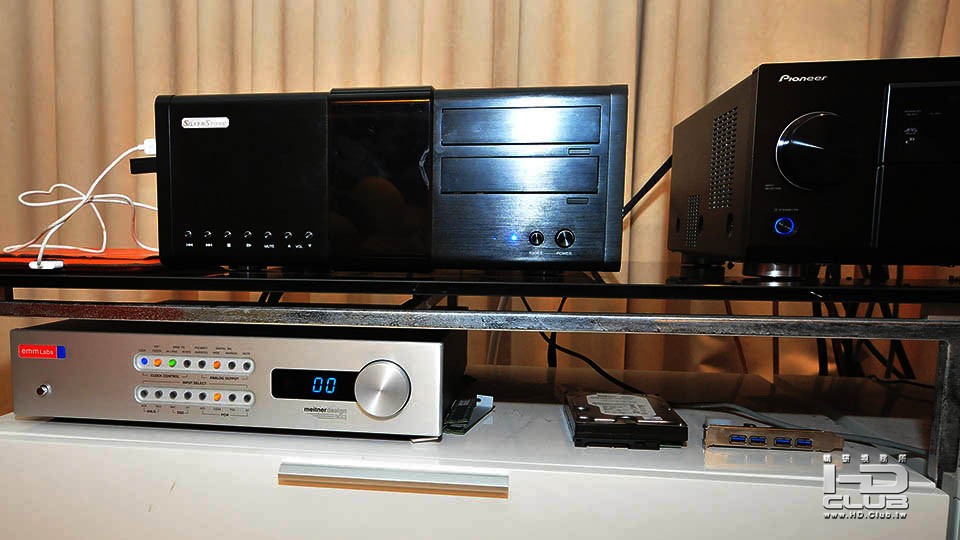

本篇的主角SC-LX87置中擺設,在其右方是佑聲多聲道後級,不過我們並沒有接上它,原因是筆者認為以SC-LX87的實力,絕對可以"餵飽"KEF203、B&W HTM4 Diamond 為主的整套5.1喇叭。
雖然這裡使用的訊源是HTPC,但這篇"SC-LX87家訪體驗記"我們並沒有接上本體USB DAC做測試,其原因在於老查現有的DAC是身價數倍於本機的EmmLabs dcc2  ,而且在上一頁評測文中,Sam版主已詳實報告其優異的非同步USB DAC。所以這回純音樂體驗,SC-LX87則是忠實扮演一部"高品質兩聲道綜合擴大機"。
筆者詳述一下器材後端的佈線
一.訊源HTPC透過顯示卡AMD HD6670以HDMI輸入SC-LX87用於播放藍光電影、演唱會等軟體。
二.訊源HTPC透過音效卡樂之邦monitor3,以數位同軸輸出至EmmLabs,EmmLabs類比輸出至SC-LX87用於播放純音樂檔案。
三.SC-LX87兩組HDMI out分別接上Panasonic AE2000投影機與奇美46吋電視。

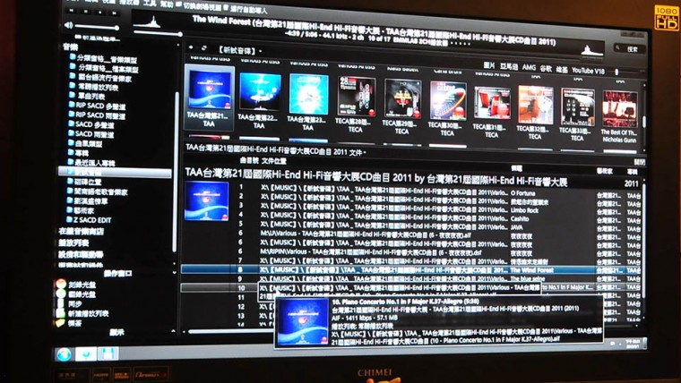

PC上目前公認最佳的音樂播放軟體之一"Jriver"。前面提到老查兄是較為年長的玩家,不過對於電腦軟體操作可是一點也不含糊,而且周圍有一群熱愛數位流影音的好朋友共同研究,所以不管是檔案整理、PC設置均能達到極佳水準。
方便玩家使用的前置USB接口可直讀音樂檔案,筆者將單曲DSD2.8M音樂檔案插入測試。
在SC-LX87還沒上陣前,原本這裡的"環擴+後級"所表現出來的"聲音分離度""高頻延伸"遠不如這部Pioneer新旗艦,有用過先鋒環擴的玩家大多對其評價不外乎是聲底乾淨、動態大、細節豐富等等,這幾項招牌特色用於重播音樂演奏會頗具優勢,獨家MCACC音場補正技術能克服不少環境障礙,筆者在不同環境實例中所觀察的結果,唯一容易誤判是喇叭分頻點,但我們只需花點心思手動微調便能得到滿意效果。老查聆聽環境就在客廳,空間大、縱深長,這對於"音場的規模感"有先天的助益,但必竟非專屬視聽室,主聲道喇叭KEF203距離座位超過4米,左右側牆的反射條件也不同,不過值得讚許的是我們只靠SC-LX87內建的MCACC自動調整、再輔以微調分頻點至80HZ與各聲道音壓平衡(Pioneer校正的音壓在這裡的環境dB值過低),就大體完成了聲音調校基本設置,並讓整套多聲道劇院有精湛演出。
主喇吧KEF203與坐位距離超過4米。
筆者玩家庭劇院也好幾個年頭了,接觸的AV環繞擴大機從低階、中階到高階,不論是在同好家裡聆聽過或是自身擁有的,得到一個經驗,在不考慮世代交替的前提下有能力買越高檔、性能越好的環擴整體聲音品質越理想,即便使用者喇叭系統並非高單價產品,依然可以感受聲音品質的提升。AV擴大機在前級處理關鍵核心就是數類轉換晶片等級,以先鋒這部旗鑑SC-LX87來說採用現今眾多純音響hiend品牌搭載的SABRE 32BIT ULTRA DAC擔當大任 (ESS9016S×1、ESS9011×1)。
老查的設備搭上SC-LX87更顯相得益彰,這次筆者帶了四張熟悉的藍光碟試聽整體表現,播放前確認一下本機幾項特點設置
1.MCACC開啟、Standing Wave開啟
2.HI-BIT32開啟、Up-samling設置在×2
3.全頻相位控制Full Band PhaseControl開啟
第一片播放凱瑟琳詹金斯 深信不疑倫敦演唱會,筆者近期很喜歡聆聽本張藍光碟,系統等級有到一定程度會覺得真感動,凱瑟琳不愧是英國美聲天后,款款深情的唱腔在第六首Fear of Falling配合樂團整體伴奏分離度高,泛音豐富,SC-LX87將音場的"規模感"拉出來了,這是過往筆者在老查府上感受不到的效果,當然以KEF203為主的系統加上這裡空間大、縱深長也是好聲的要素之一。
再來欣賞的是柏林森林音樂會、久石讓in武道館,這兩張藍光碟筆者在歷年音響展,經常看到參展業者用來展示自家多聲道劇院重播演奏會的實力,不過真正好聲的比例不高,即使在老查這裡,舊有AV前、後級重播這兩片,音場很難真正融入空間,動態表現也較為平淡,沒想到我們只更換了SC-LX87上場,輔以微調後,本機將KEF203、B&W HTM4 Diamond 推動的虎虎聲風,樂團裡不論是樂器微動態、乃至於合奏的大動態,起伏轉折都有著明確、不拖泥帶水的聽感,音色質感其正確性也通過挑剔的音響迷考驗,Pioneer的Full Band Phase Control、REVERB (殘響)校正我想在此得到很好發揮。

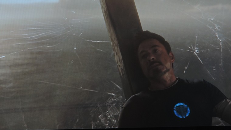

來看一點緊張刺激的劇院效果吧!!鋼鐵人三是近期聲光效果俱佳的強片之一,片中滿大人手下恐怖份子進攻東尼史考特豪宅一幕,飛彈衝破玻璃的清脆聲特別傳神,先鋒的REVERB (殘響)校正將空間處理的適度且中雍,細節豐富之餘也不至於感覺聲音過亮,亦不會過於平淡無奇,當鋼鐵衣的零組件趕來救援主角時,物件呼嘯而過的聲線移動銜接的非常有戲劇效果,定位明確,即便這裡的環境左右側牆並非對稱我們依然可以靠著MCACC技術、Full Band Phase Control全頻相位控制得到良好補償,隨後整著豪宅崩落場景,動態起伏之大真是讓筆者越看越過癮!!
結語
SC-LX87是一部完成度相當高的AV環繞擴大機,劇院效果、音樂性均屬上乘,獨家MCACC自動音場校正技術堪稱當前所有品牌中的精英,與之合作的AirStudios更是全球頂尖錄音室,好萊塢許多著名大作如近期的鋼鐵人三、少年PI、黑暗騎士黎明昇起等等的音效製作均出自其手,透過其官網介紹我們可以看到更多電影音效來自這間位於英國倫敦的頂尖錄音室,Pioneer環擴在各大媒體的評筆乃至於用家心得,多數是正面評價,筆者也是現役Pioneer環擴的用戶,對於Pioneer聲音特點當然也有一定程度了解,基本上先鋒環擴的聲音屬性為乾淨無染,所以高頻延伸是其強項,動態表現也相當優秀,不過先鋒的擴大機在新機開箱期間容易發生2KHZ~4KHZ過亮的狀況 (喇叭音色較為高亢的越容易),這部份靠著一段時日"機",或利用線材等調音道具調整,基本上都能得到高頻圓滑細膩的特質,再挑剔一點進到MCACC手動微調EQ(記得是微幅),多數發燒友滿意度都蠻高的,筆著藉著這篇家訪分享文希望提供給熱愛家庭劇院的會員朋友們選購AV擴大機時的參考。
 樓主| 發表於 2013-11-13 18:35:12 | 顯示全部樓層
本文章最後由 LEON 於 2013-11-13 18:35 編輯

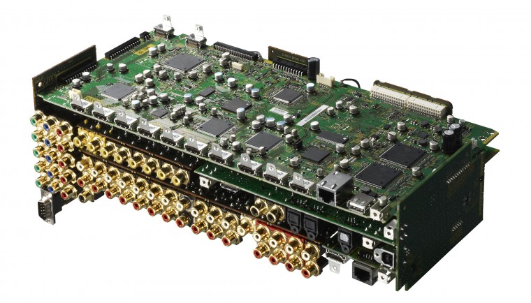

以下是台灣先鋒官方所提供的Pioneer SC-LX87 AV環繞擴大機的外部與內部高解析度圖片。敬請賞圖:

AirStudios錄製的音效真不錯 , 下面是個人看過覺得聲音效果頗優的藍光碟 , 相信有在玩劇院的朋友應該都不陌生 , 用上好的環擴可以感受到電影中精彩配樂與音效完美融合 , Pioneer中高階的型號很能彰顯其特色

其實Pioneer與YAMAHA的聲音走向頗有相似之處 , 特色是高頻細節豐富 , 動態範圍佳 , 這是過往與同好間交流的經驗談 , 不過我認為Pioeer的MCACC音場調整比起它牌機種 , 聲音精確度確實有獨到之處~

AirStudios錄製的音效真不錯 , 下面是個人看過覺得聲音效果頗優的藍光碟  , 相信有在玩劇院的朋友應該都 ...

屍變Evil Dead 嗎? 有空我也來看看 , 上面我圈起來是代表個人看過 ,印象比較深刻的 , 例如馴龍高手 , 黎明昇起這兩部 , 配樂之精彩 , 劇院效果之佳 , 非得要中高階的環擴方能兩者兼顧 , 便宜的機器好好調劇院效果應該都會不錯 , 但就是沒法將配樂發揮的淋漓盡致!!
