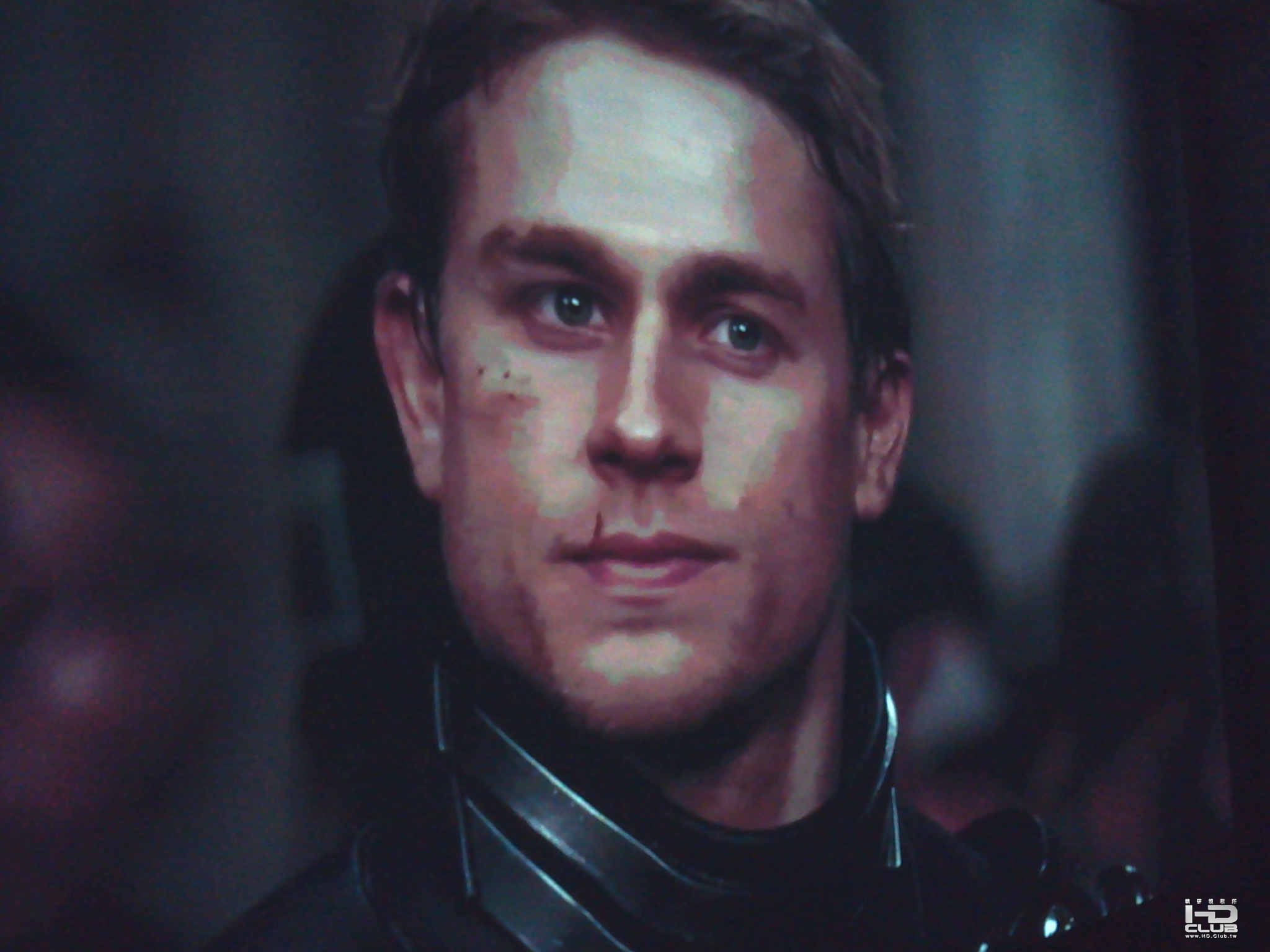

小弟有一台奧圖碼HD81LV在播放影片時,景色背景色彩正常,唯獨人物臉上及身上會有像粉底沒有推開一樣的白色斑塊或是類光暈,人物呈現臉色像喪屍,請益原廠表示調低投影機白平衡對比,但無效,也試過顯示卡的驅動軟體的亮度及對比度,仍效果不佳,不知版上高手前輩們,是否有過此種經驗或是能專業提點一下可能的解決方法,謝謝。

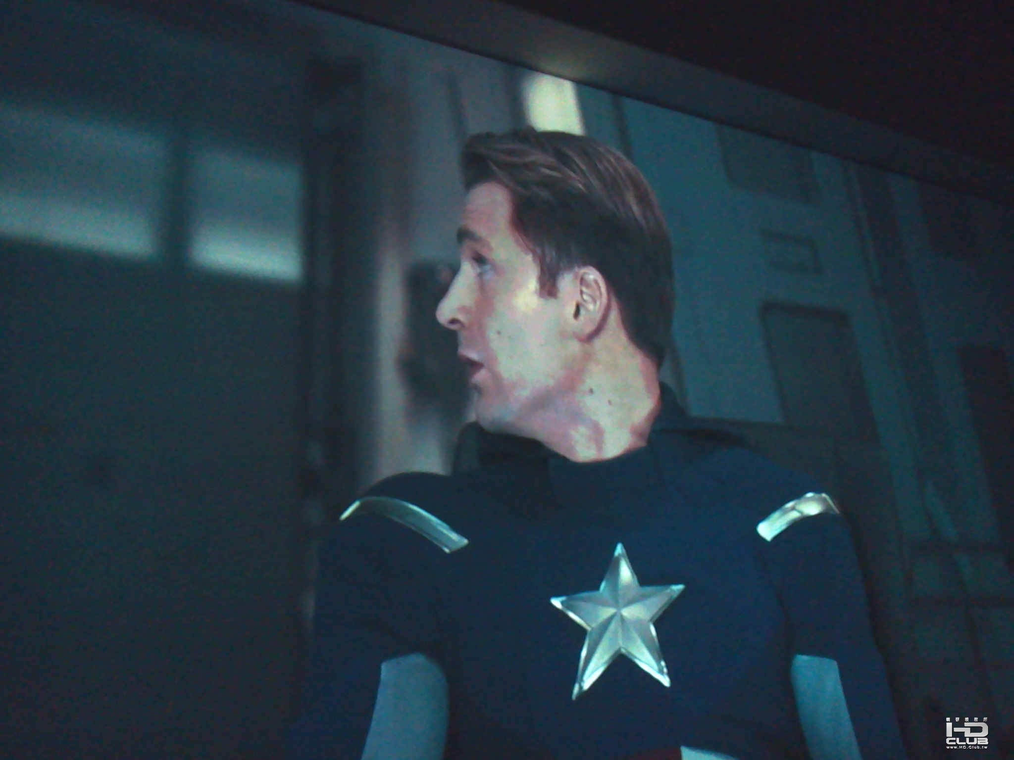

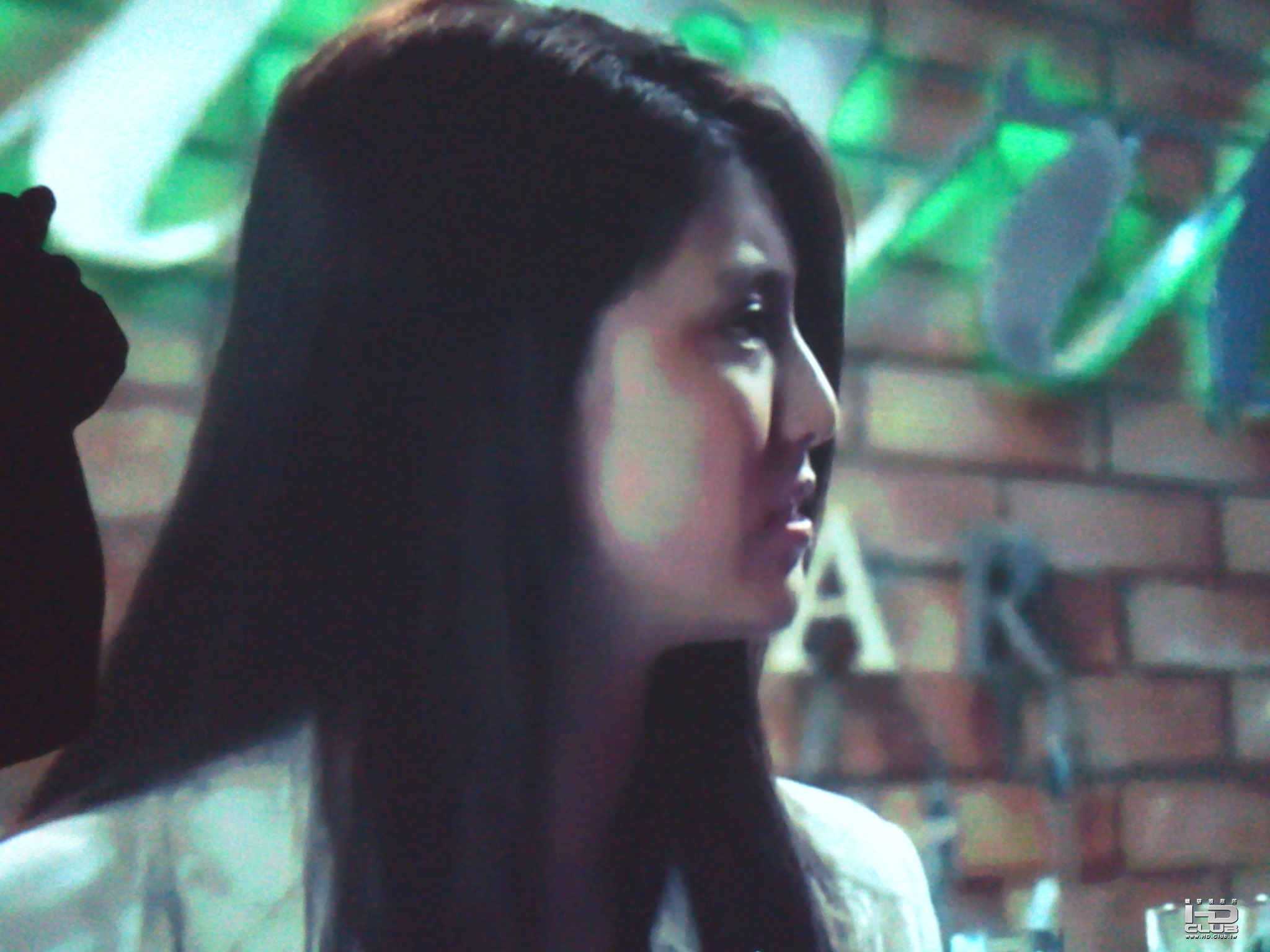

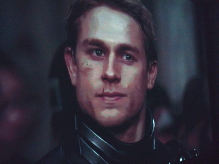

我的mod的hdmi無法使用,只有電腦訊源,放上實際圖片,請版上前輩們,幫手指點,謝謝。

已經確認不是訊源的問題,每部片子都會,除非亮度調到很低很低,看起來暗暗的可以無視,照片也會,但是照片調整亮度跟對比度後,可以減輕影響。
