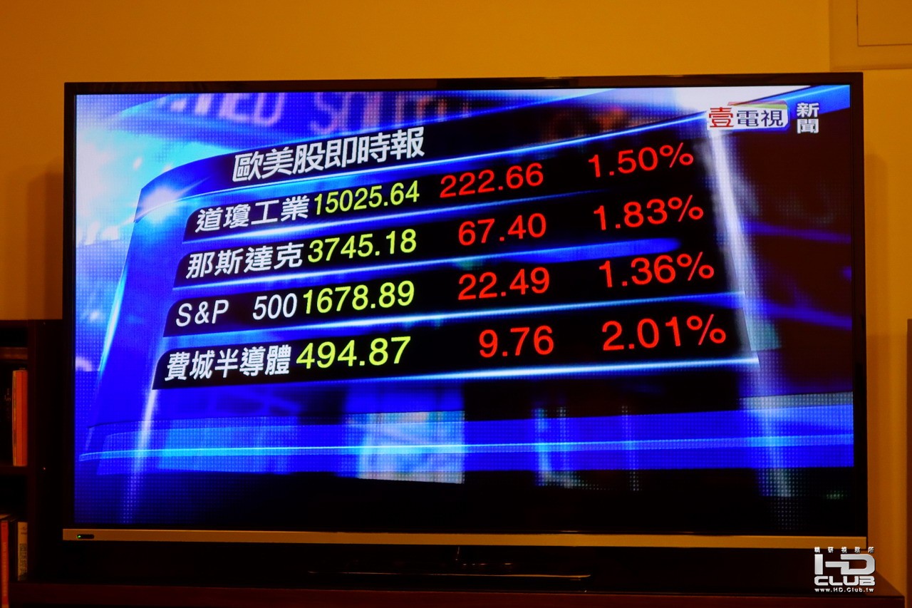

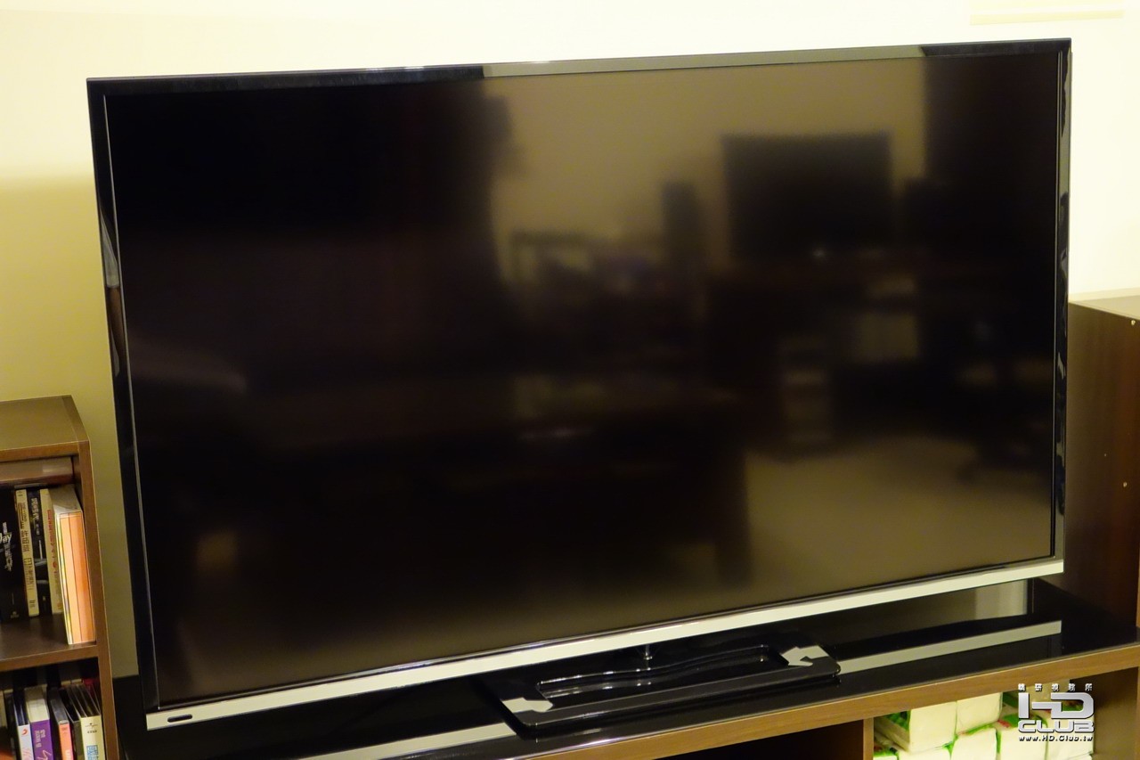

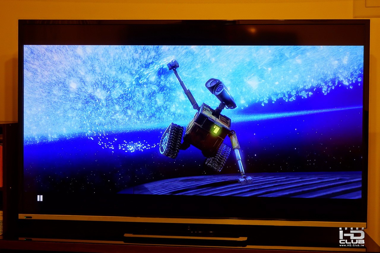

其他版上都已有開箱文了,我就不贅述了,以下為個人使用的感想:
1. 如果您對畫質相當要求的話,請不要購買此台,因為您會失望的,我用投影機AE-7000跟它比較,它的顆粒現象比我放到92吋的畫面還要明顯,色彩也有點點不夠漂亮。
2.但是如果您對畫質要求一般,希望有個價錢適中的70吋電視,它是一個很好的選擇。如果只論畫質的話,我只願給75分的評價,但整體而言我給它90分的評價,加分原因如下:
(1)以價錢而言,其他同級品多了三萬元左右,幾乎比它多了50%左右的價格。
(2)以外觀而言頗具質感,我覺得相當時尚。
(3)不用保留電視箱;對於住透天的人可能沒差,但住電梯大廈的人寸土寸金,直接丟掉又怕萬一故障
   沒盒子裝,解決了我的一個小煩惱。
因此基於上述三個理由,各加5分,75+15=90分;希望對想買這台電視的人作為參考。

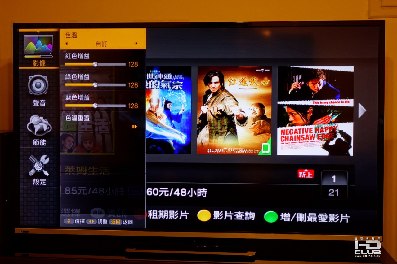

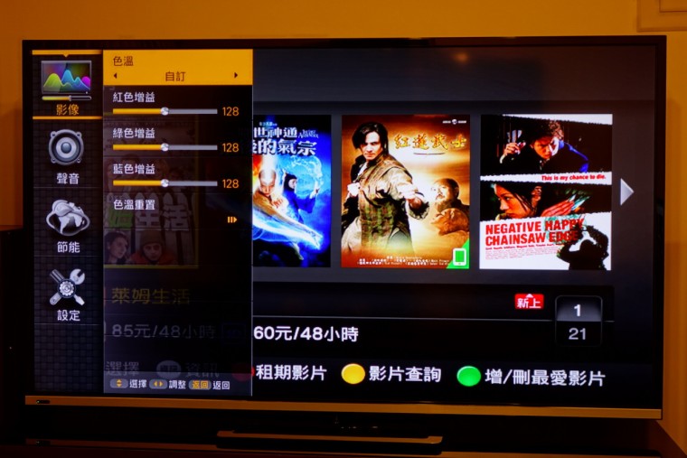

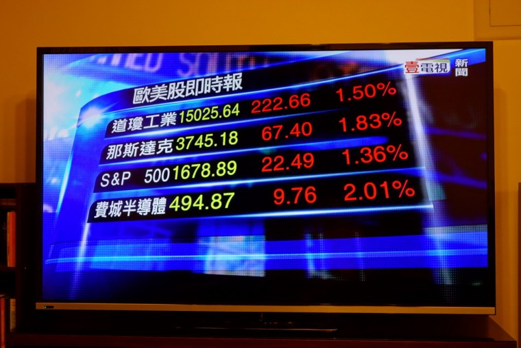

len1978 的詢問,多補一張圖,如下所示^^
PS:本人的拍照技術不佳,尤其當電視有畫面時不知為什麼顏色和解析度都有不小的落差  XD...

個人對於這台70吋電視的色溫設定功能很好奇,不知樓主是否方便幫忙看一下在選單中色溫的進階設定畫面是什麼樣子。
如果有R/G/B GAIN(增益))以及R/G/B OFFSET等調整功能的話,這台電視機就可以再透過灰階校正的方式再提高畫質表現了。

您好,我已經多補一張圖在一樓了,不知道是不是您所要的^^
請問如何用這些參數來改善畫面阿?想跟您請教一下~~

這個是調白平衡(色溫)的功能,要有光譜儀或色度計才能調。

感謝樓主提供畫面!
這...果然與官網的說明書內容一致,真的只有R/G/B 增益的控制功能而已。
這樣子的灰階控制功能是屬於非常簡易式的控制,也就是說若要利用這調整功能來增加影像的灰階表現,其實不太容易=.=
這樣子的電視機設計,我想到的畫面改善方式,就是用量測儀器量測全白畫面,然後再作R/G/B數值調整。
可以達到:把全白畫面的"白色表現"調整至想要看到的色溫。
如果樓主在使用電視時,有感覺到畫面整體有偏藍、偏綠或偏紅的情況時,用上述的白平衡調整功能是可以稍微改善一些的。
