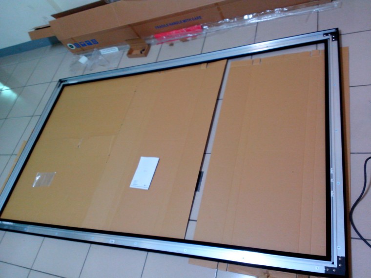

因為裝潢的框幕被PS move 控制器擊中,凹了8*1mm的洞
原本想用補土補一下,卻更糟糕
只好來升級固定框幕,鎖定grandview
又預算受限,只好從對岸著手
淘寶店家報低價的不考慮,找評價高的100吋含內地運費1770人民幣
接下來找轉運又花了一些功夫,因為兩米半的箱子都要自己帶身分證去物流提貨
好不容易找到一家轉運剛好跟賣家發的物流原本就有合作的
而且轉運去提貨不另外加價
原本報價轉運到臺灣要三百元人民幣,接到貨後變成230元
從賣家發貨到台灣進我家共一星期,總花費兩千元人民幣
接下來就是要找時間黑化視聽室前半段然後才是安裝固定框幕了

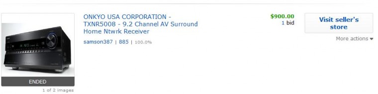

依小許大建議找中階的就好,最便宜的美規9聲道環擴 就是PIONEER SC-152X, 規格等同於 SC-X5系列
而近幾年4K又未定案,所以前兩年的美規機種就成為我尋找的目標
前代 PIONEER SC-1522停產前COSTCO曾賣一台$599元

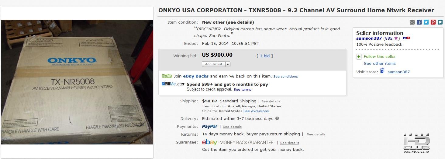

EBAY看了好幾台,結標價都在$600左右
過年期間標了兩台都沒搶到,結果等布幕期間不小心標到一台ONKYO TX-NR5008 $900元
美國國內運費$50元
回台灣運費預計還要花上$300元,還要擔會不會被課稅
萬一被課稅的話算一算沒比直接在台灣買水貨便宜太多
現在等它運到美國轉運站,真擔心會有HDMI板過熱的問題
900美元的TXNR5008
900美元的TXNR5008

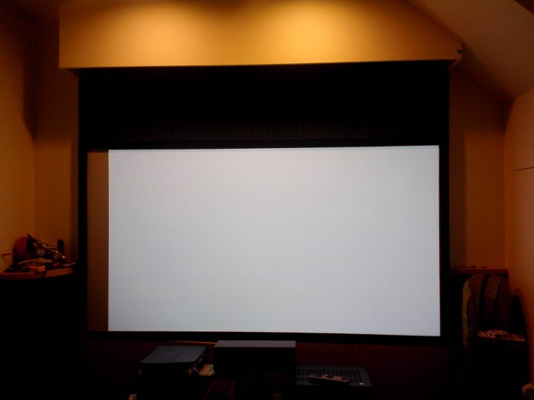

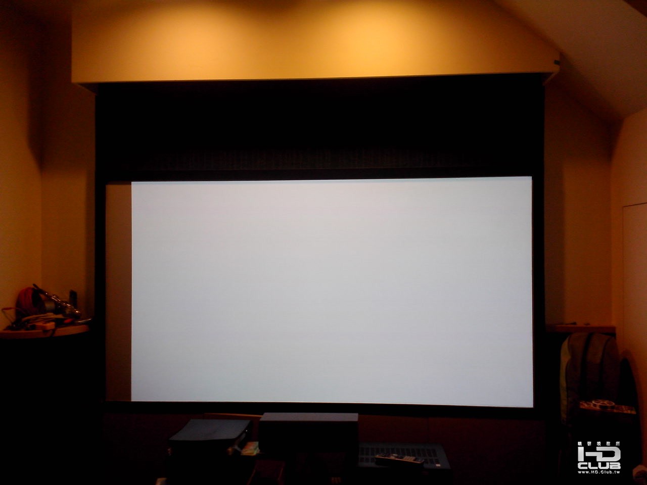

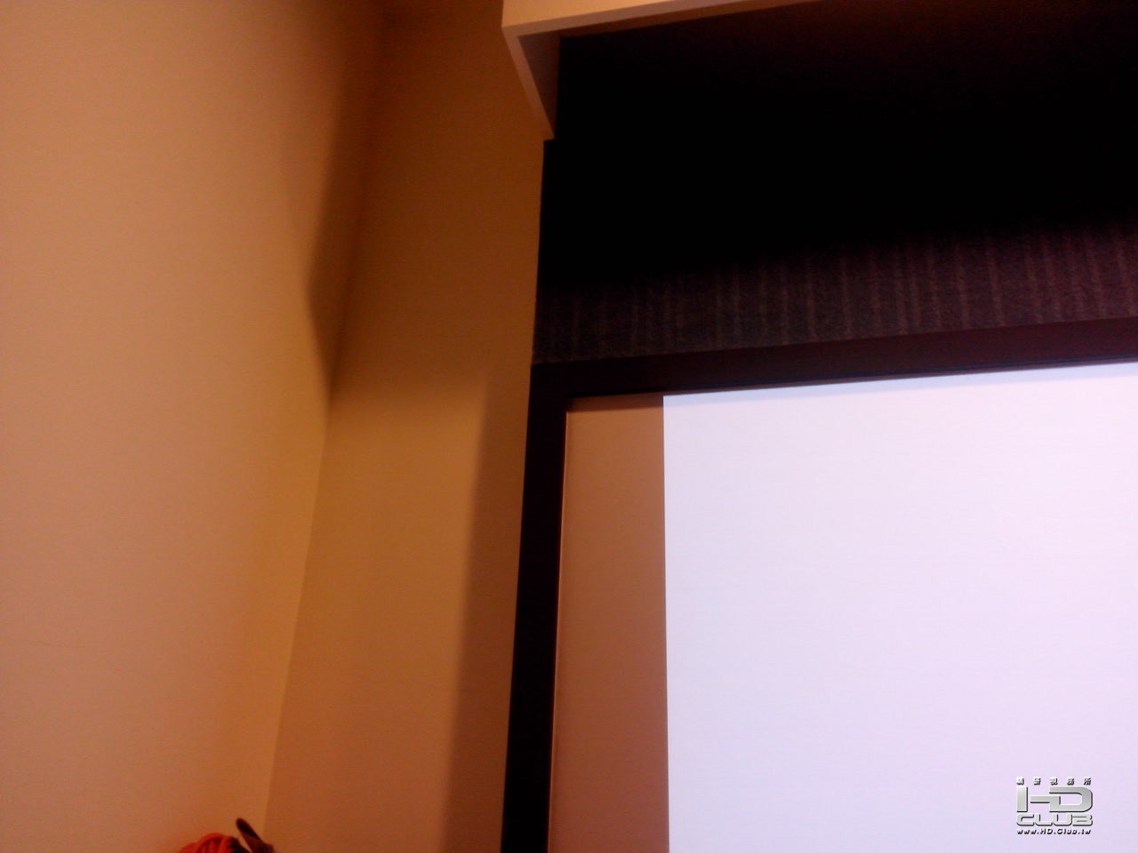

 樓主| 發表於 2013-10-31 10:08:46 | 顯示全部樓層
本文章最後由 cnnd 於 2013-10-31 10:09 編輯

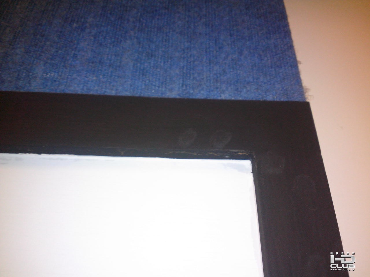

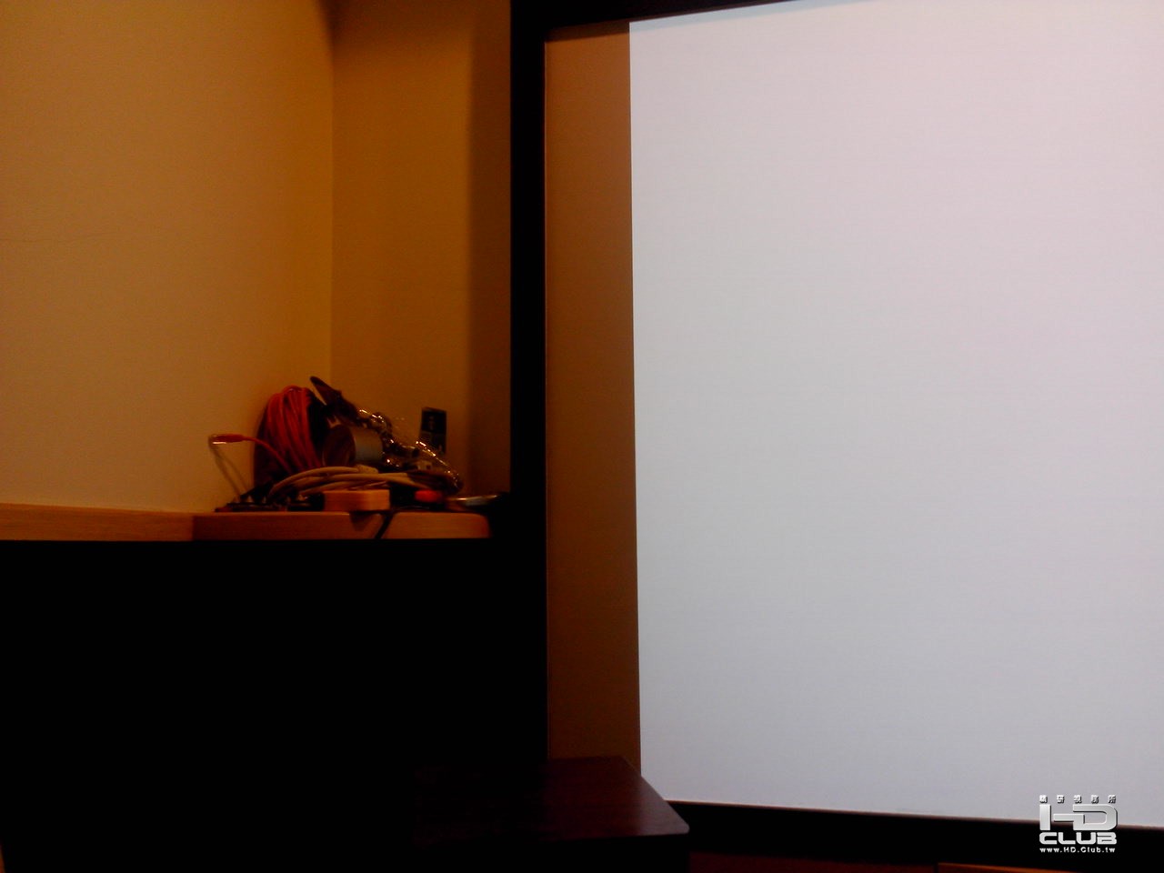

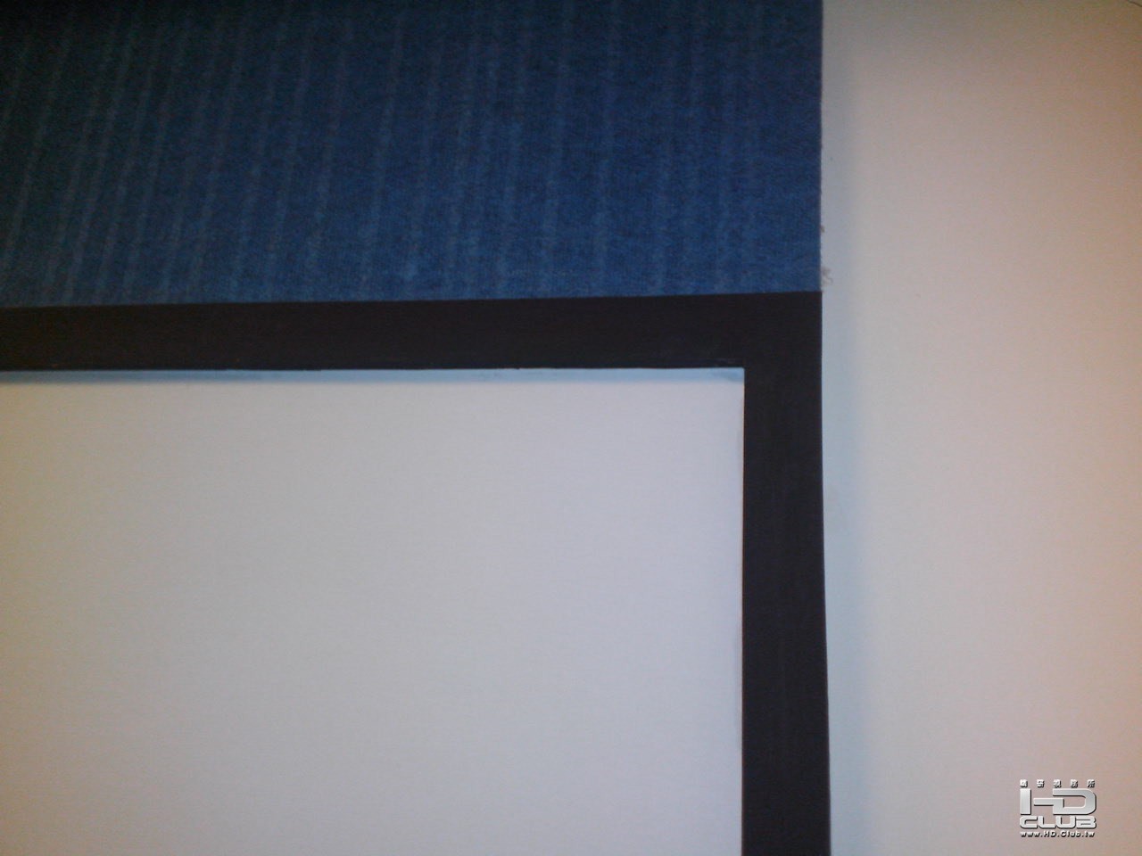

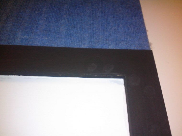

補幾張固定幕的照片
黑框是凸出的
高跟寬比少十公分似乎就只能縮小投影範圍變九十吋
木工固定幕加灰漆
木工固定幕加灰漆
五公分的黑框
五公分的黑框
黑框是凸出約一公分高
黑框是凸出約一公分高
 樓主| 發表於 2013-10-31 13:57:19 | 顯示全部樓層
cnnd 發表於 2013-10-31 10:08
補幾張固定幕的照片
黑框是凸出的

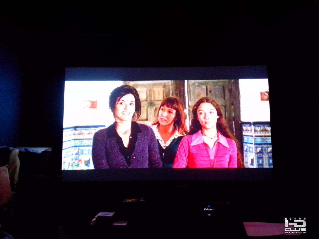

投影出來變成這樣
因為吊架對框幕中心
而pro8200倒吊鏡頭在右邊
左邊就留十公分空白
原本想用補土補一下,卻更糟糕

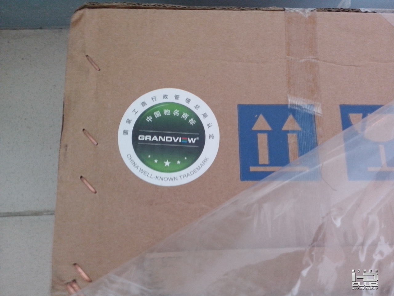

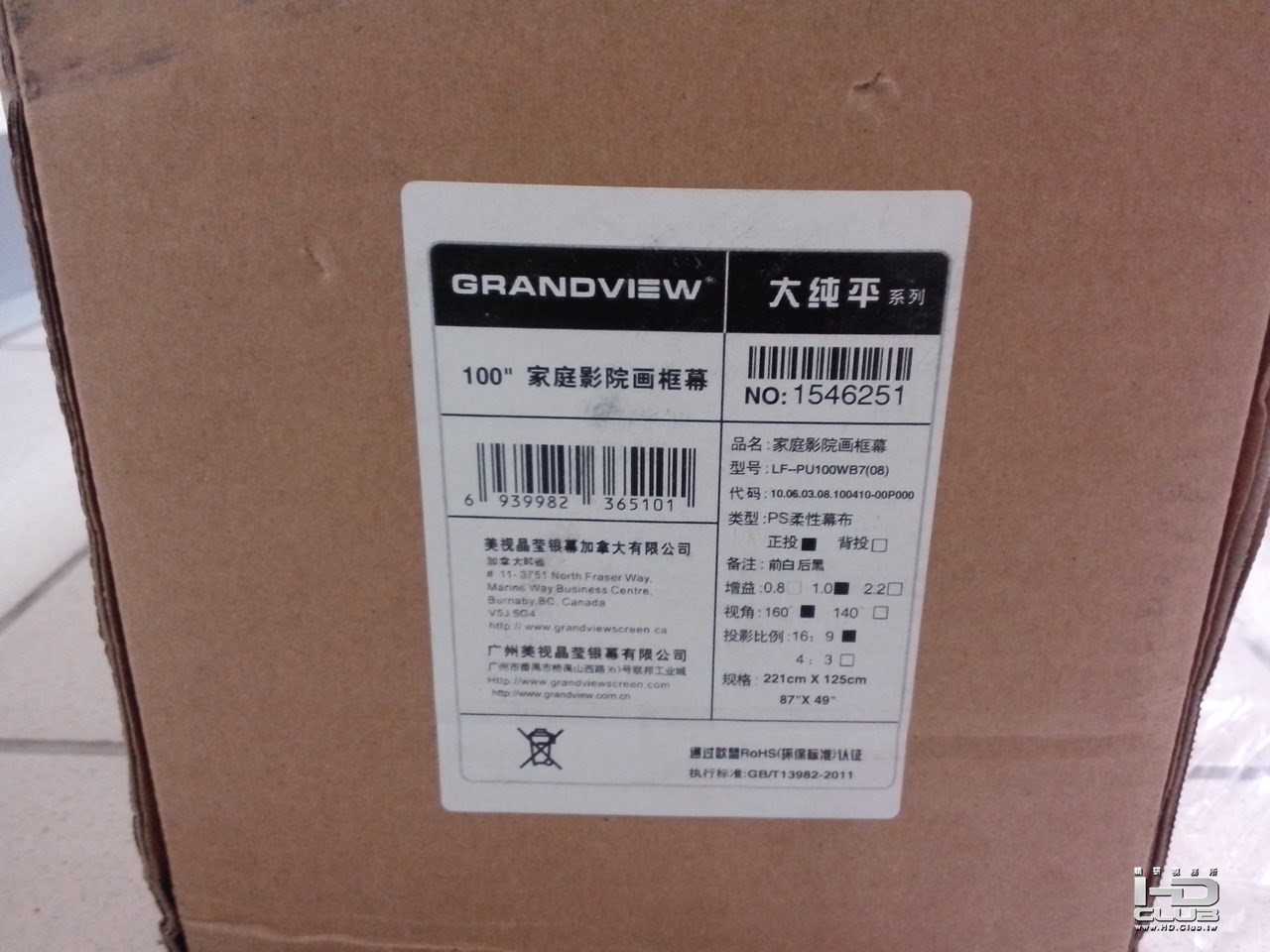

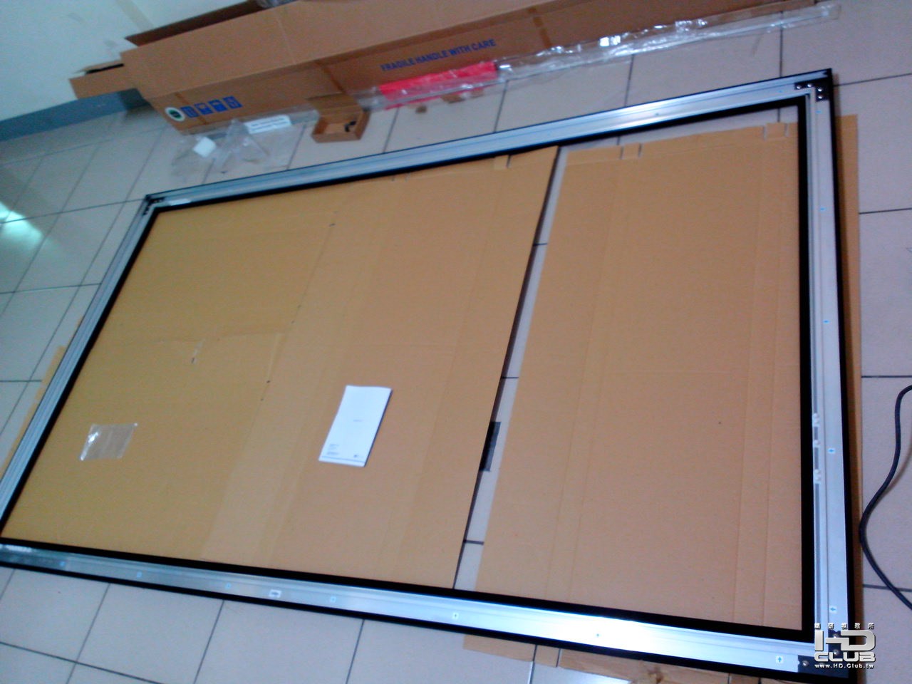

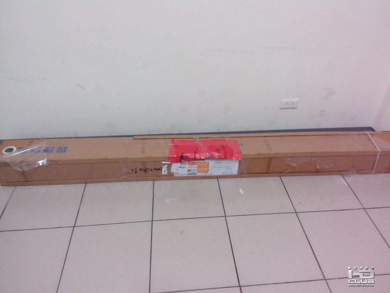

而且轉運去提貨不另外加價
GRANDVIEW標籤
GRANDVIEW標籤
長達兩米半很多物流不收的
長達兩米半很多物流不收的
 樓主| 發表於 2014-2-21 21:32:27 | 顯示全部樓層
本文章最後由 cnnd 於 2014-2-21 21:42 編輯
另外預計要升級9聲道環擴
依小許大建議找中階的就好,最便宜的 美規 9聲道環擴 就是PIONEER SC-152X, 規格等同於 SC-X5系列

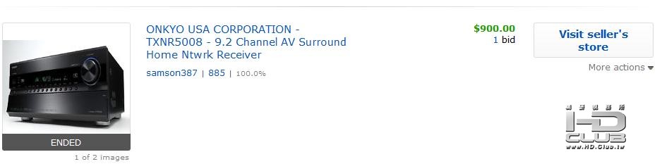

美國國內運費$50元

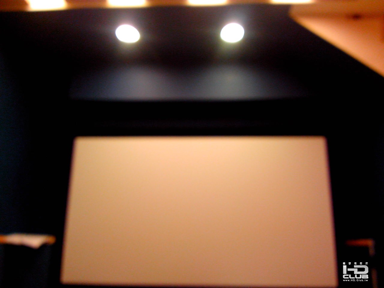

正在進行視聽室前半段牆面顏色深化
採用得利乳膠漆的調色漆arctic night 比較接近原本的深藍色

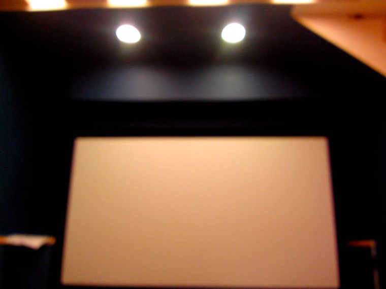

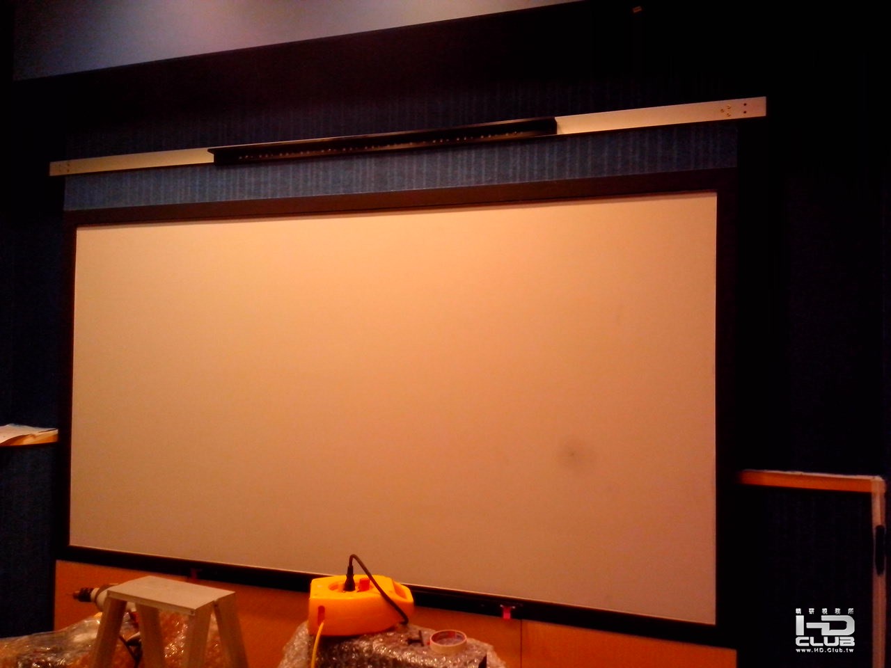

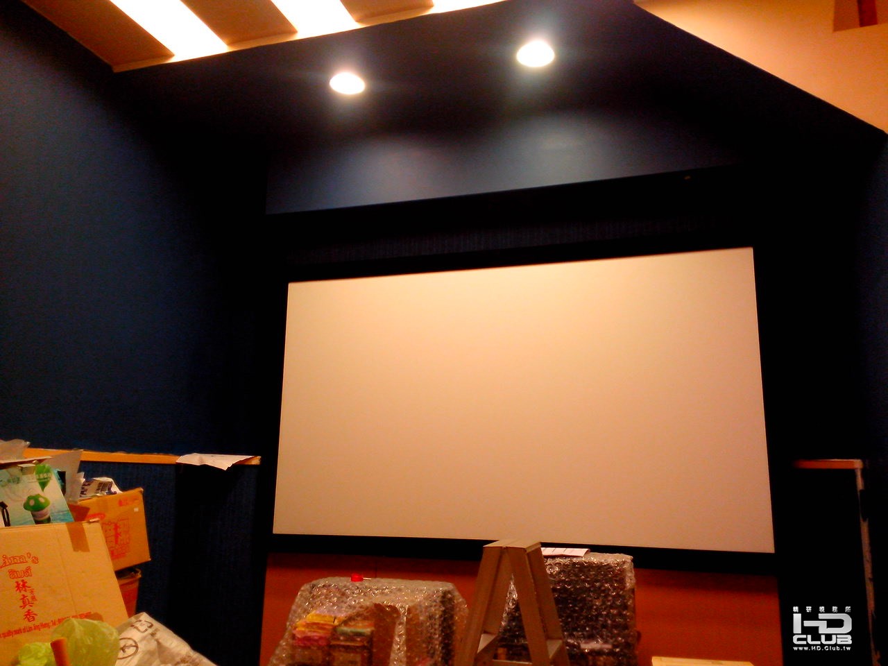

 樓主| 發表於 2014-2-26 22:34:05 | 顯示全部樓層

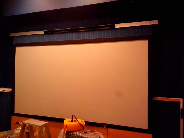

本文章最後由 cnnd 於 2014-2-27 06:47 編輯
補照片
漆完晚上又把固定幕組合好掛上
最困難的上支撐架是因為投影牆中間完全沒下角料
只有兩旁兩支,所以弄到根鋁條來支撐,太長一點點露出來
只好用漆把它塗一塗
色卡
色卡
鋁條
鋁條
發表於 2014-2-26 22:45:40 | 顯示全部樓層
布幕似乎掛太高了~兩側會再做深色處理嗎?

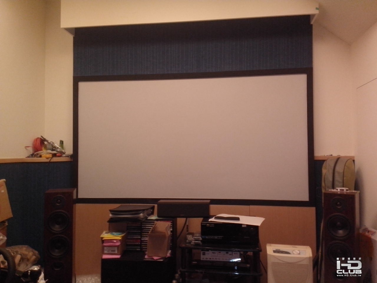

 樓主| 發表於 2014-2-26 22:51:31 | 顯示全部樓層
本文章最後由 cnnd 於 2014-2-26 22:55 編輯
布幕高度已經是一拜了
下面有個弱電箱門一定要閃開
IMG_20140226_205040.jpg IMG_20140226_205121.jpg IMG_20140226_214607.jpg IMG_20140226_214555.jpg
發表於 2014-2-27 00:43:14 | 顯示全部樓層
cnnd 發表於 2014-2-26 22:51
布幕高度已經是一拜了
下面有個弱電箱門一定要閃開
全部上色後~FU都出來了。恭禧您的小電影院即將落成。

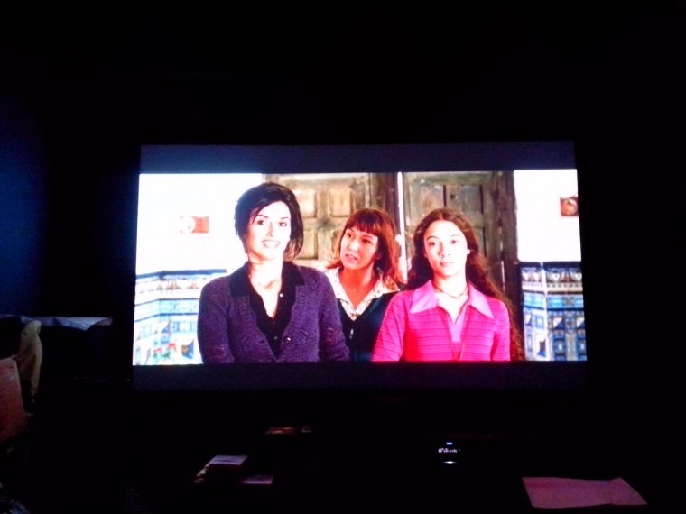

 樓主| 發表於 2014-2-28 07:34:03 | 顯示全部樓層

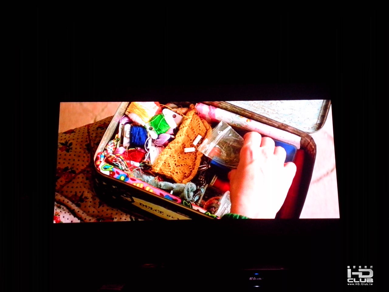

  調整完投影機高度與畫面對準
畫面視覺感受有進步
經過重新確認,原來當初木工裝潢的布幕框是寬少五公分,高少十公分
所以從前在看的尺寸應當不到九十吋,升級後畫面也變大了
