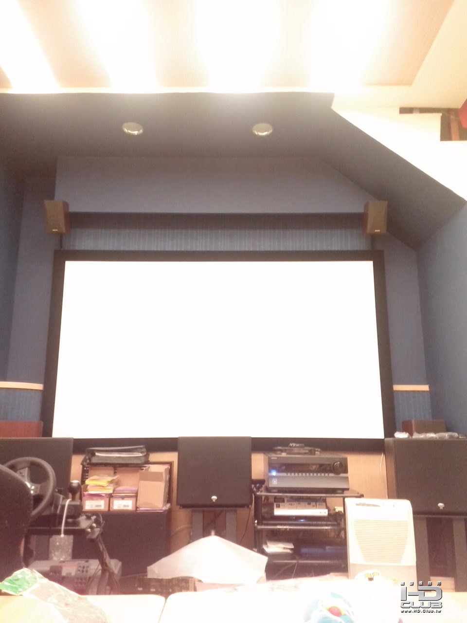

車庫剩餘空間規劃成的視聽室(升級天空聲道與anthem AVM60前級)

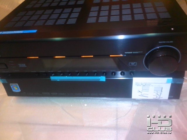

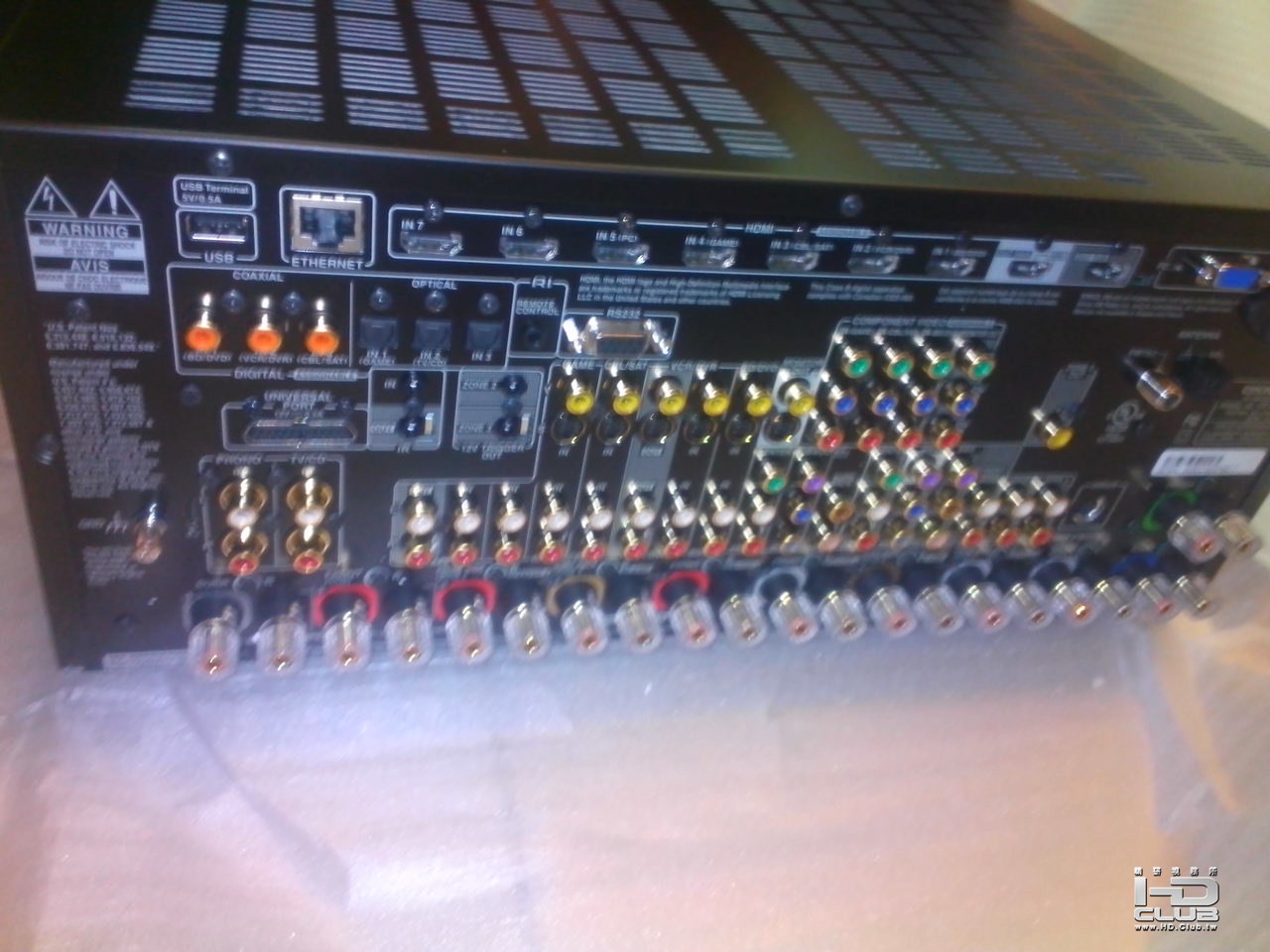

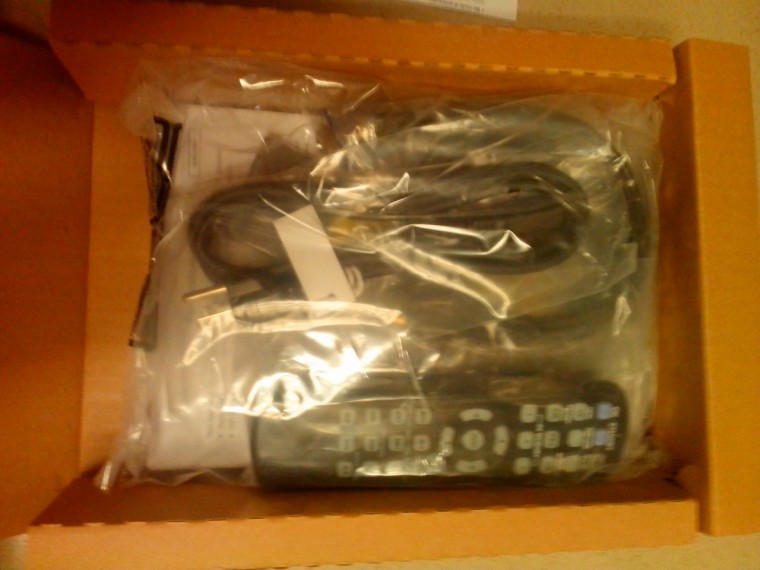

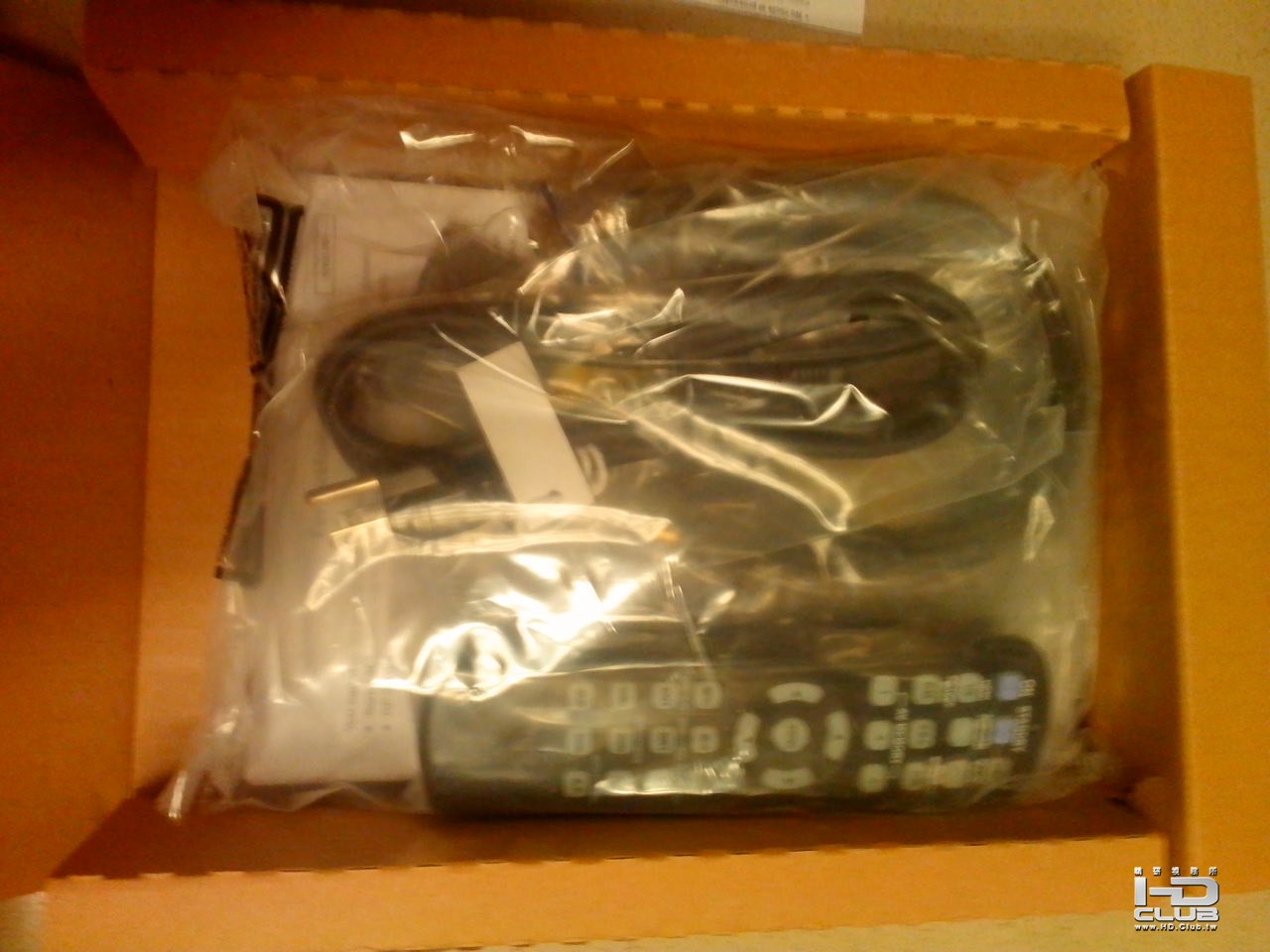

Onkyo TX-NR5008到家兼开箱,全新未拆封过
黑猫没打来要税,所以总花费在四万元以内
太重了连保麗龍都裂開了

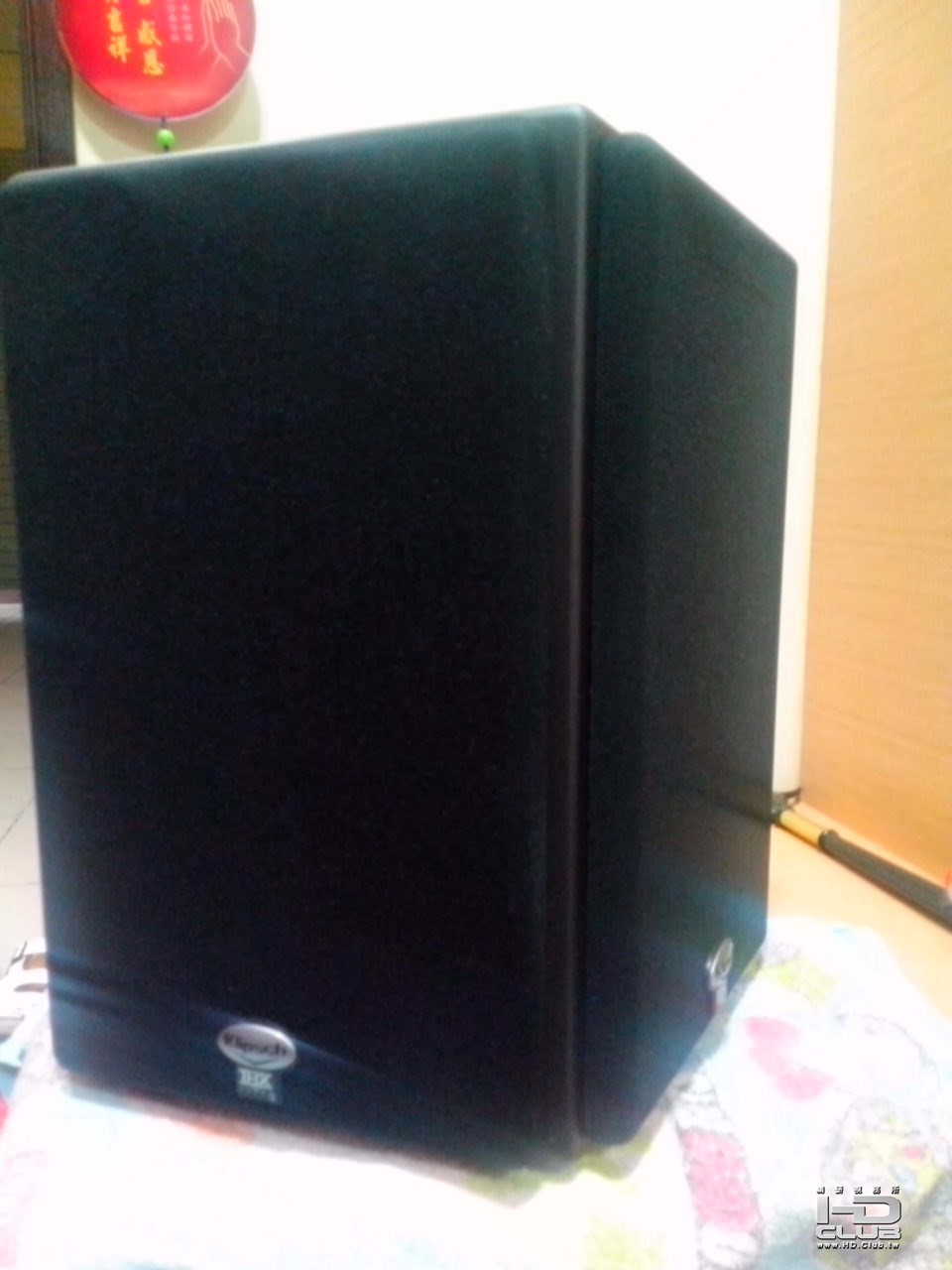

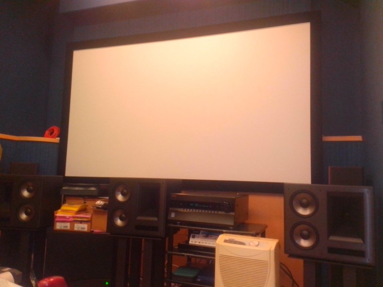

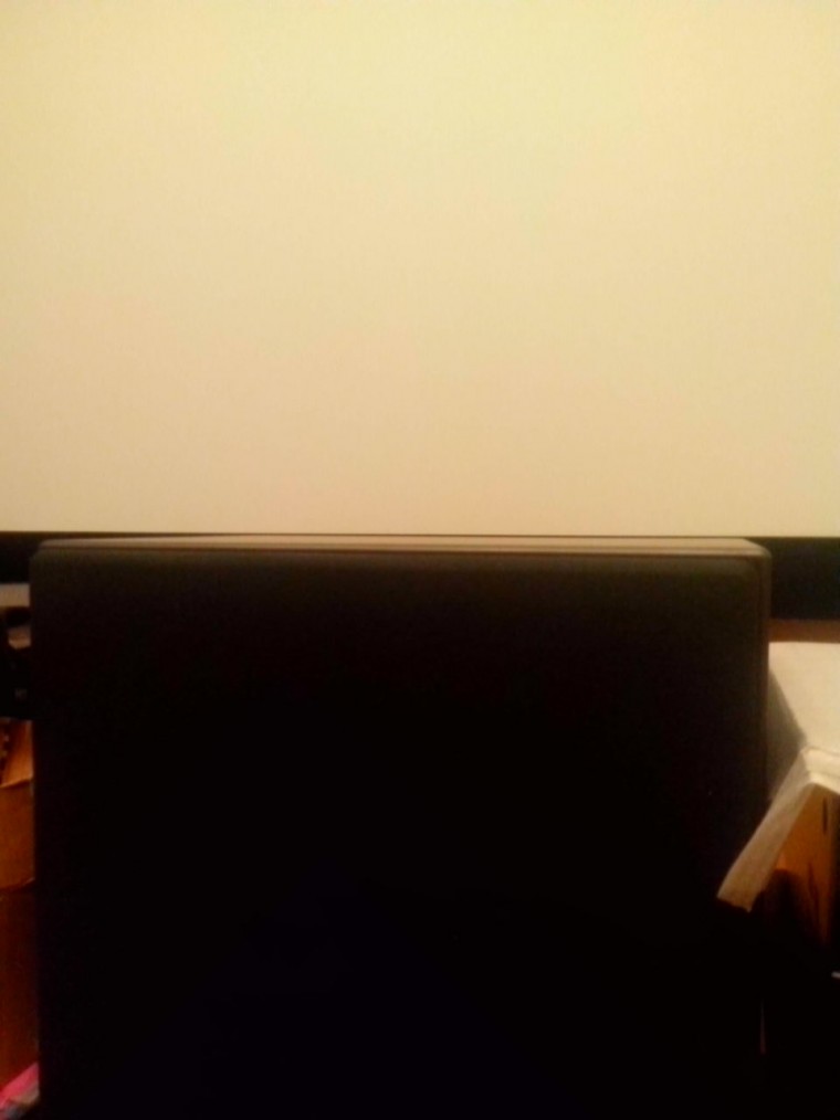

Klipsch KL650*3

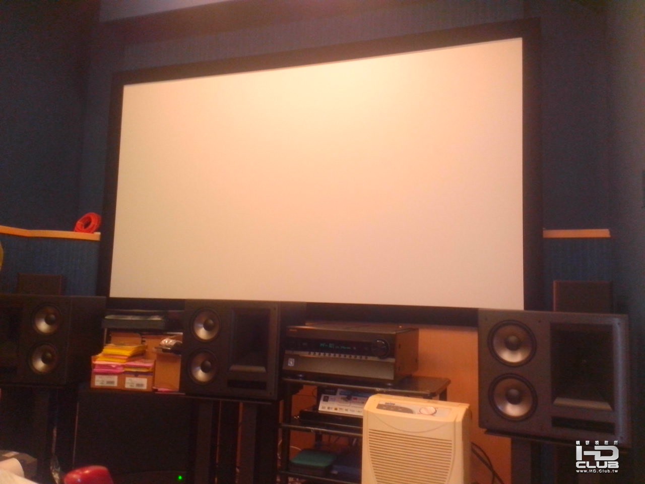

前面三聲道組合好了

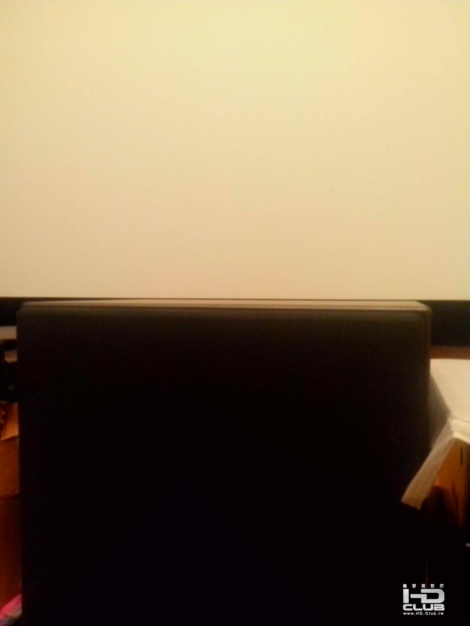

喇叭下面黏貼原廠避震加上腳架高度跟布幕下緣一拜
看了一段太極二,號角速度快看武打片真是讚,前面三支KL650加上原本Onkyo 環繞效果就很棒
等待環繞聲道到齊

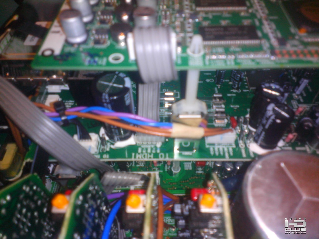

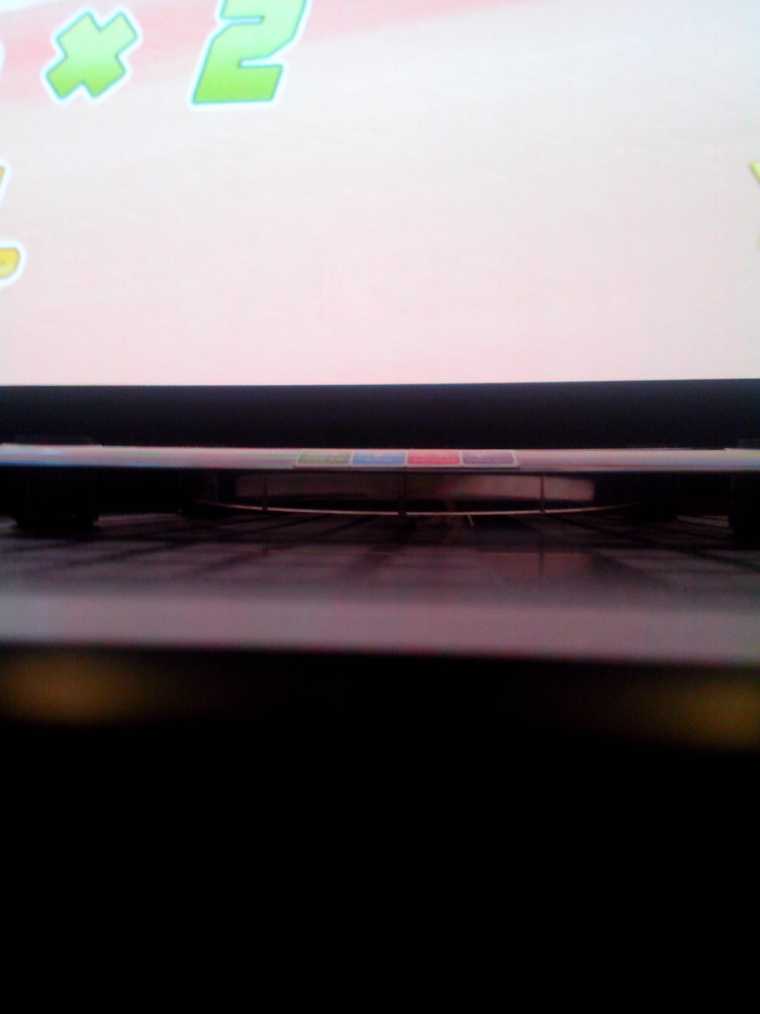

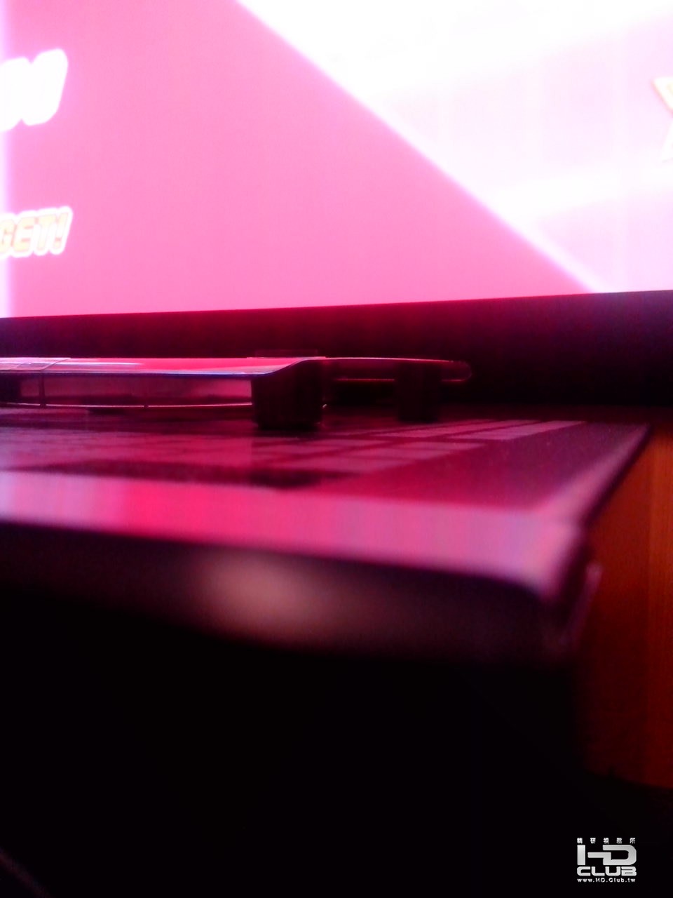

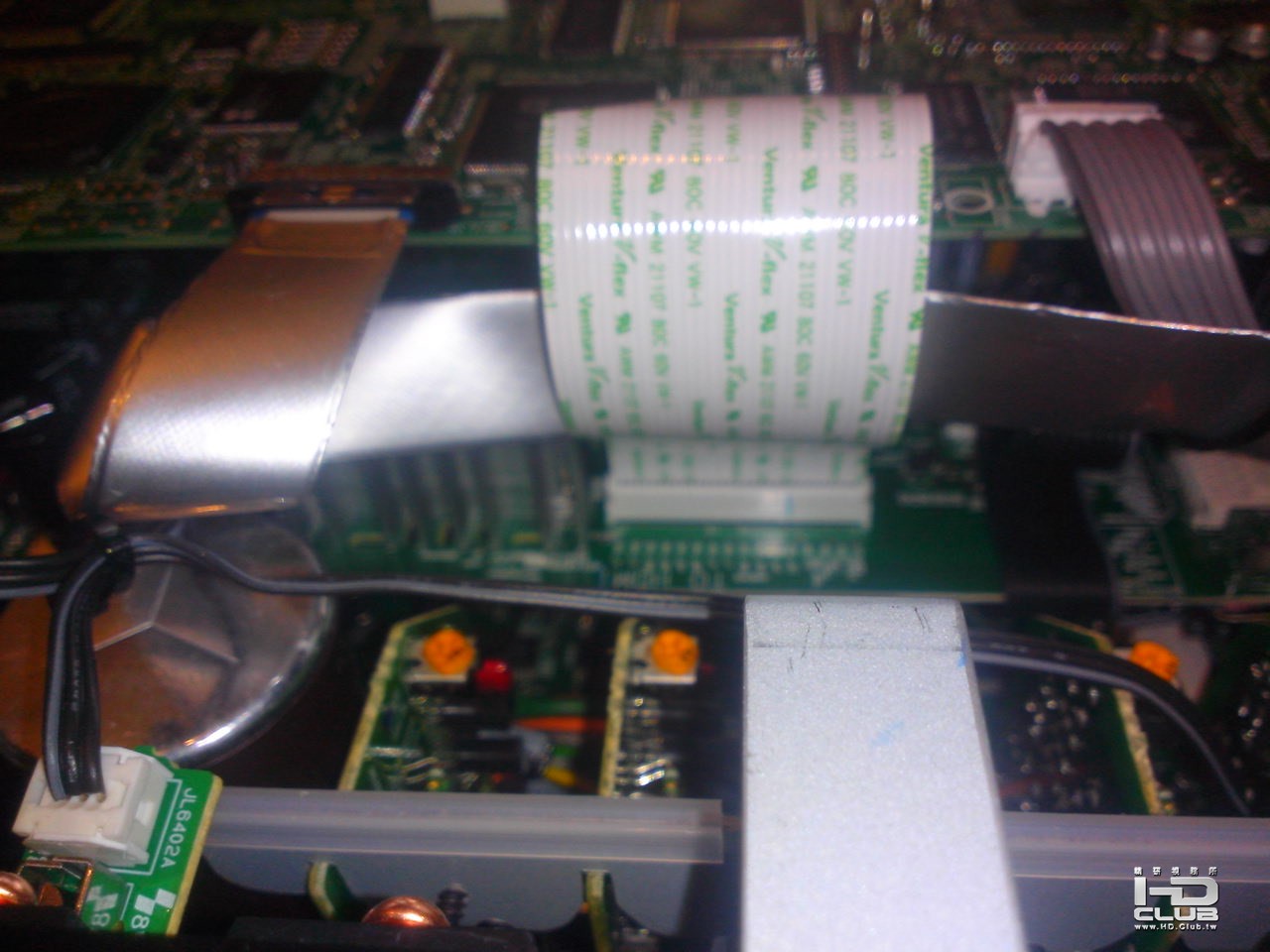

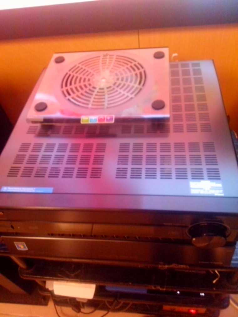

我新買的 TX-NR5008 也超熱

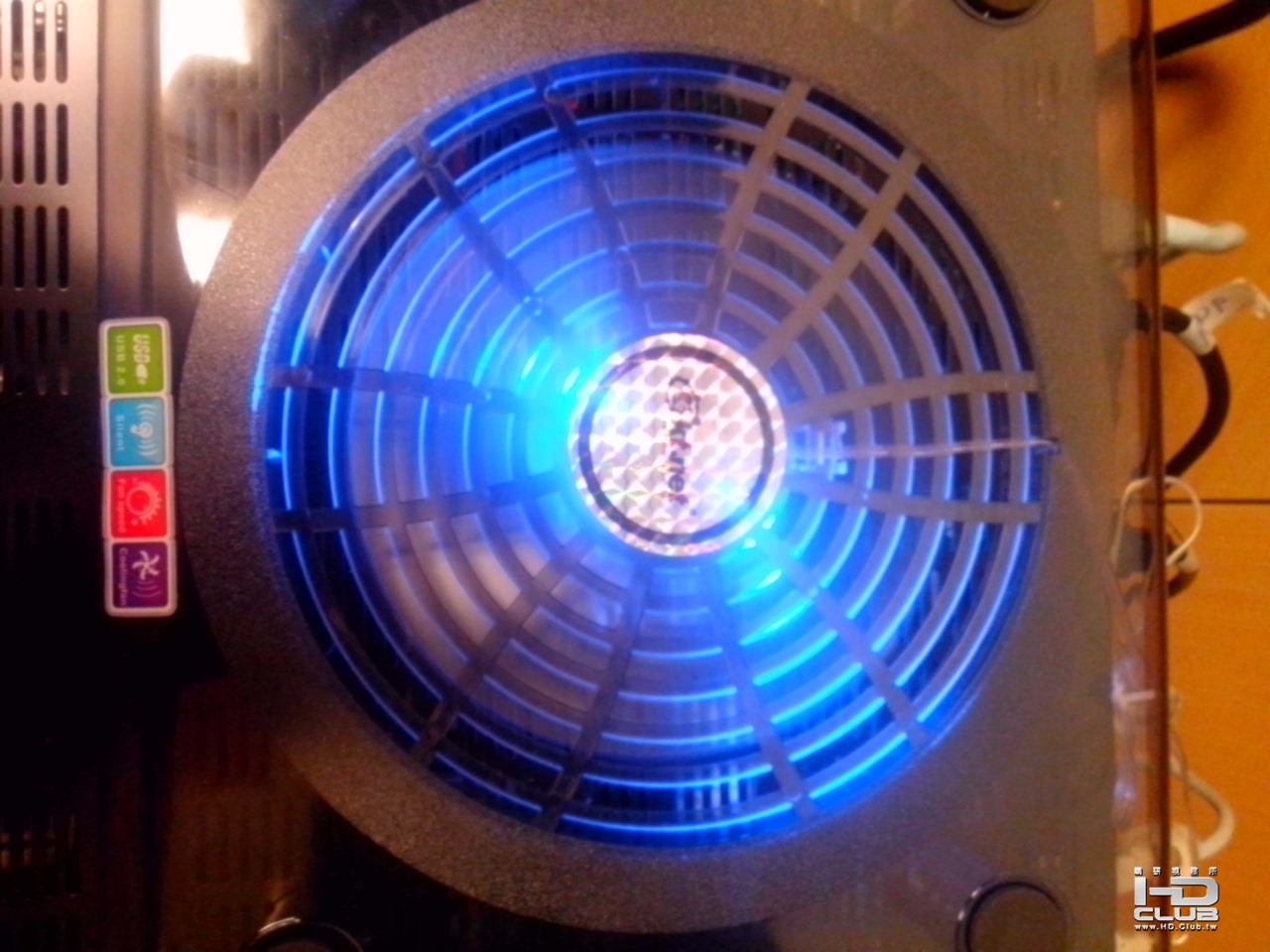

方法一是01那邊前輩指導熱源來自於preamp 板上兩個有散熱片的晶片 IMG_20140304_161353.jpg IMG_20140304_161345.jpg
所以要先各加一塊塑膠板導熱,斜放進去讓熱能導出去

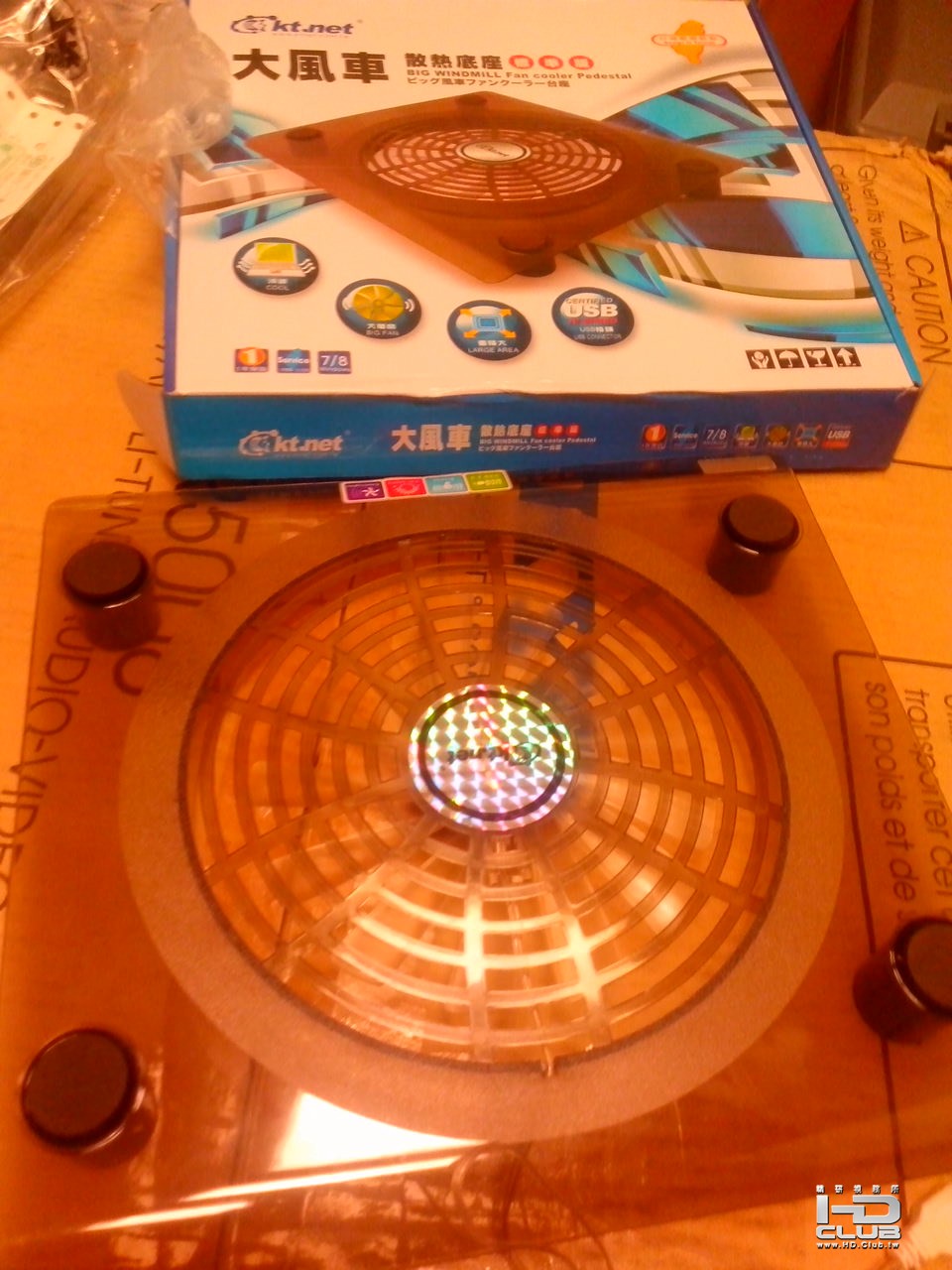

方法二就是在機殼上方加風扇抽風來進行強制氣冷
先買個筆電用的散熱座

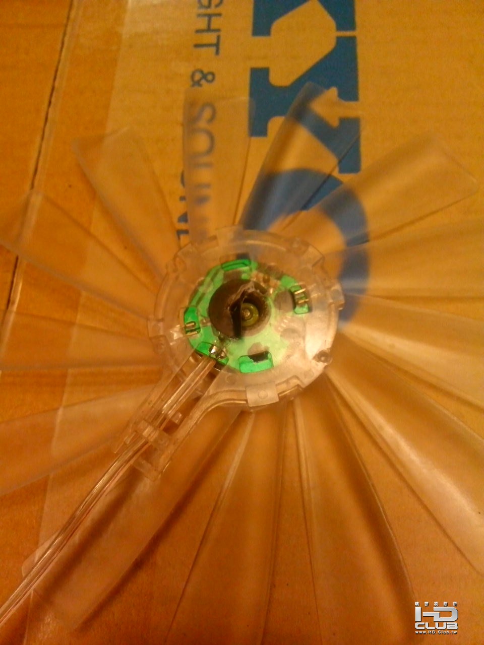

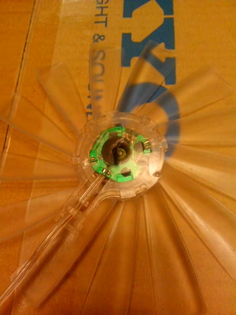

發藍光led很礙眼
研究一下怎樣拆led

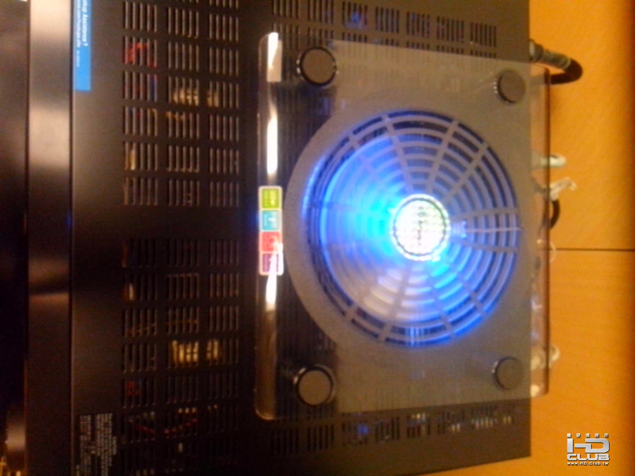

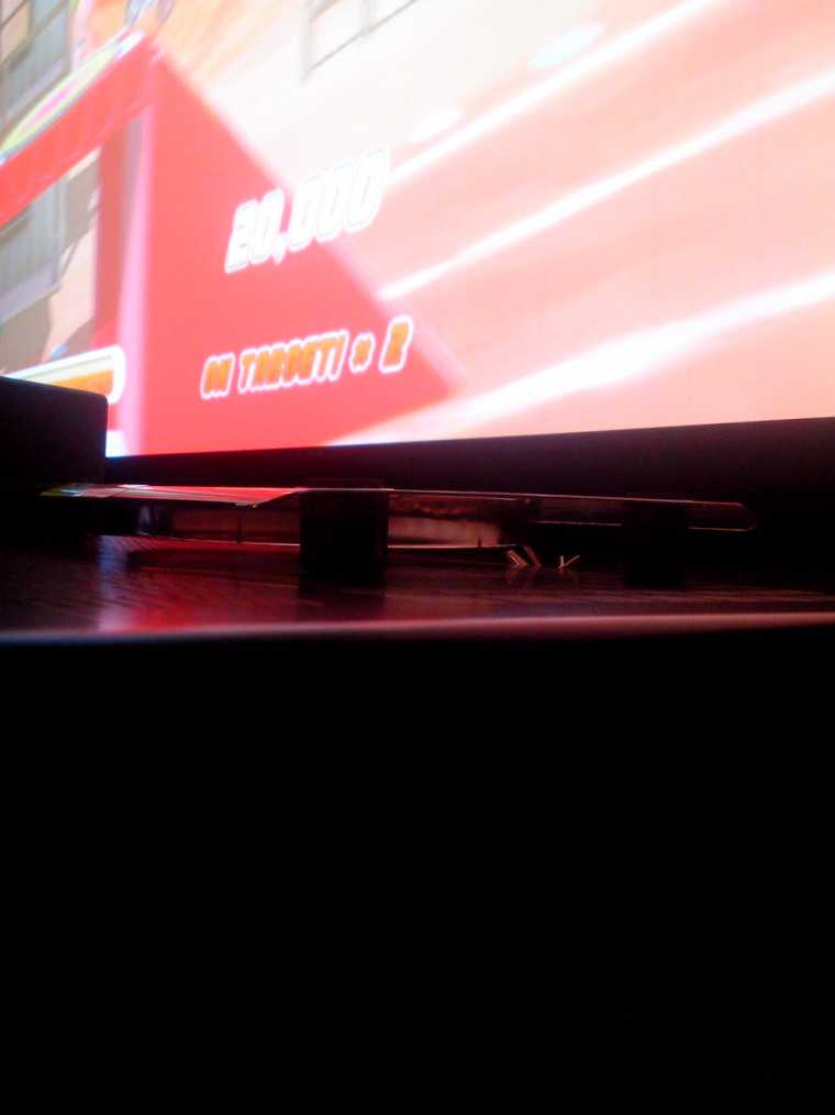

開始測試,有點聲音但是一開機就聽不見

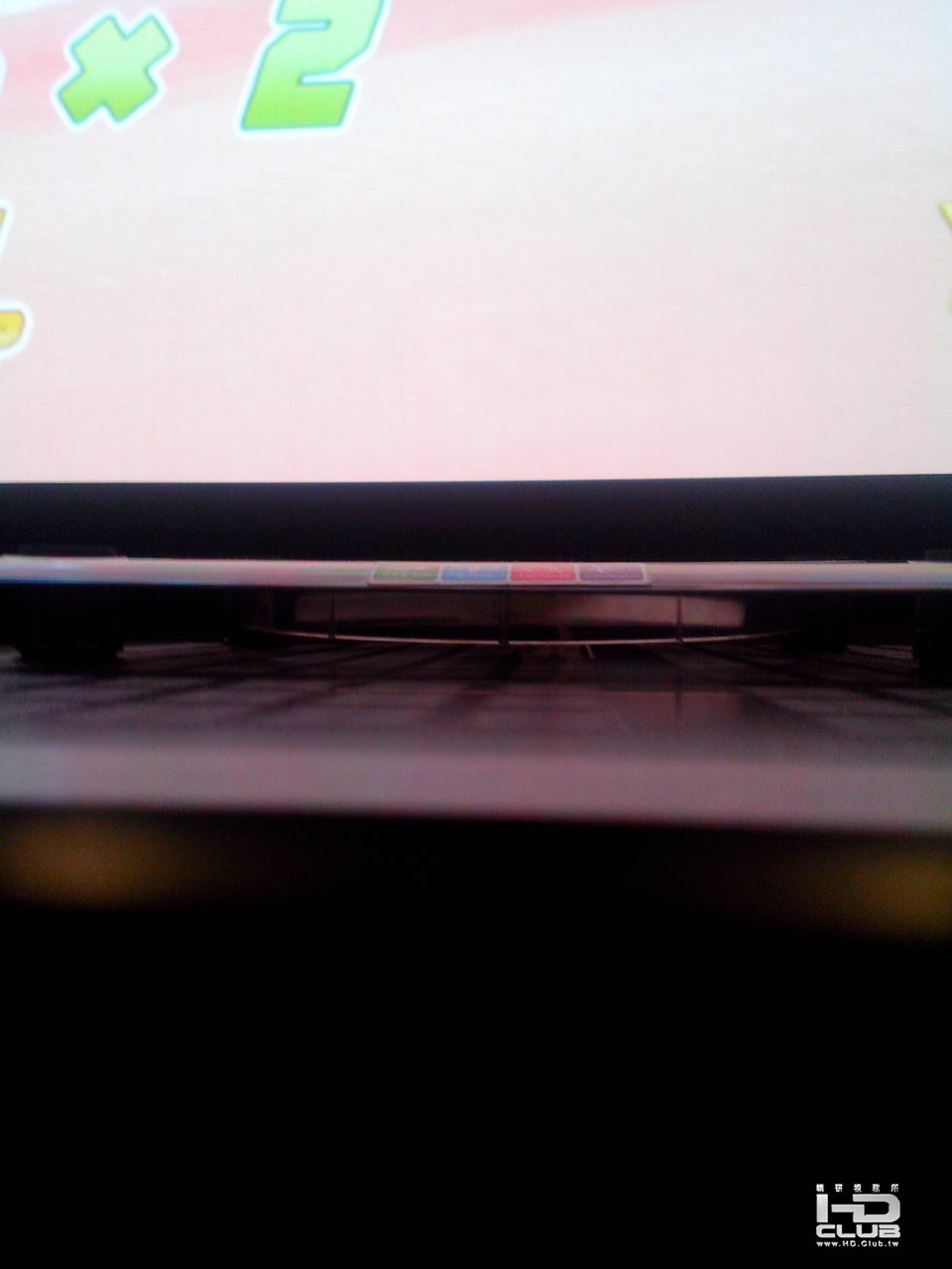

也有點震動
後來發現震動來自於整個座不是水平,造成風扇偏心轉動
這個問題先暫時墊個東西再說
IMG_20140308_151221.jpg IMG_20140308_151302.jpg IMG_20140308_151313.jpg IMG_20140308_151322.jpg

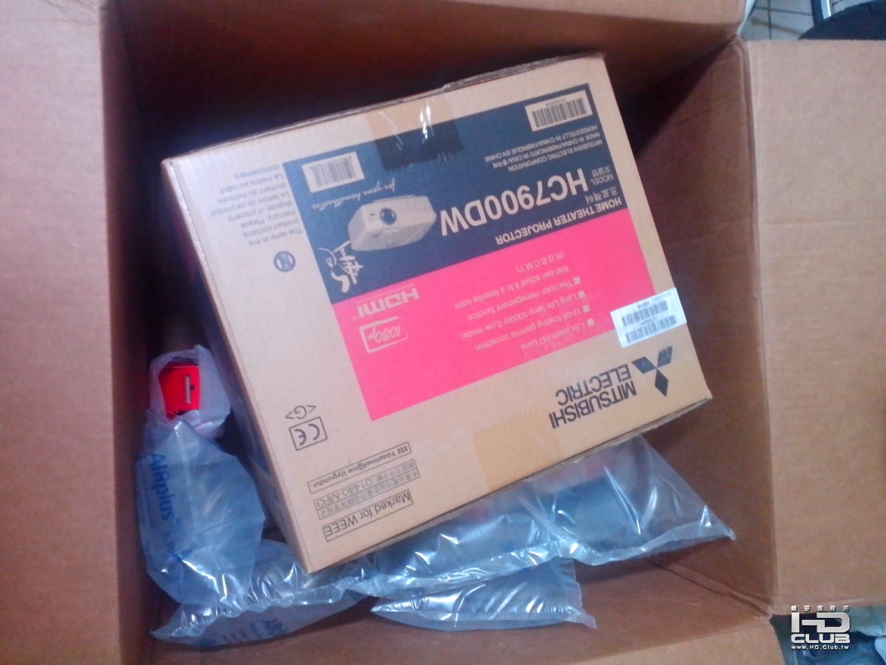

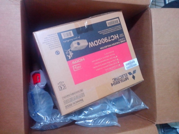

我最終也下訂一臺亞馬遜官方的7900直寄臺灣運費與關稅加224美元,還可以接受
預估六天可以收到
我3/6下訂那時亞馬遜官方的出現13台,過沒幾個小時剩8台就趕快下單,隔天就賣完
現在已經到台灣了,原本DHL說貨物金額(含運費)超過1,000美元,須至標準檢驗局辦理進口自用免驗同意書,方可進口
但問報驗行外投影機免商品檢驗,剛剛才搞定
收到再來看是不是原廠眼鏡

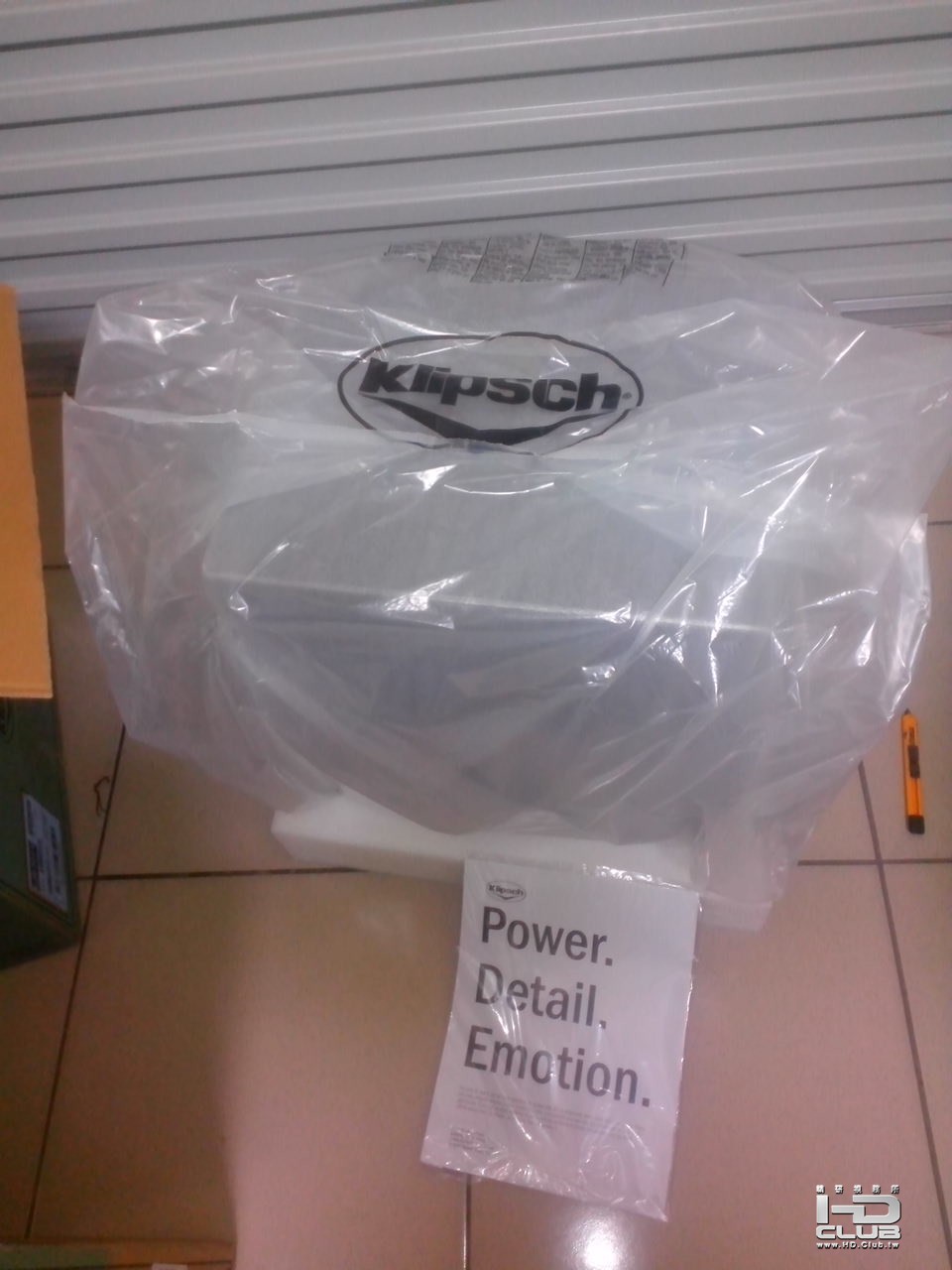

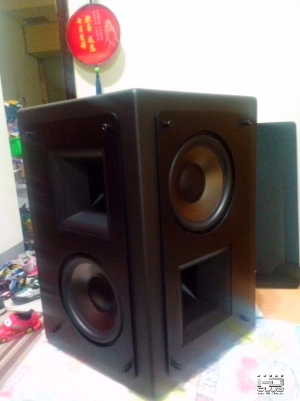

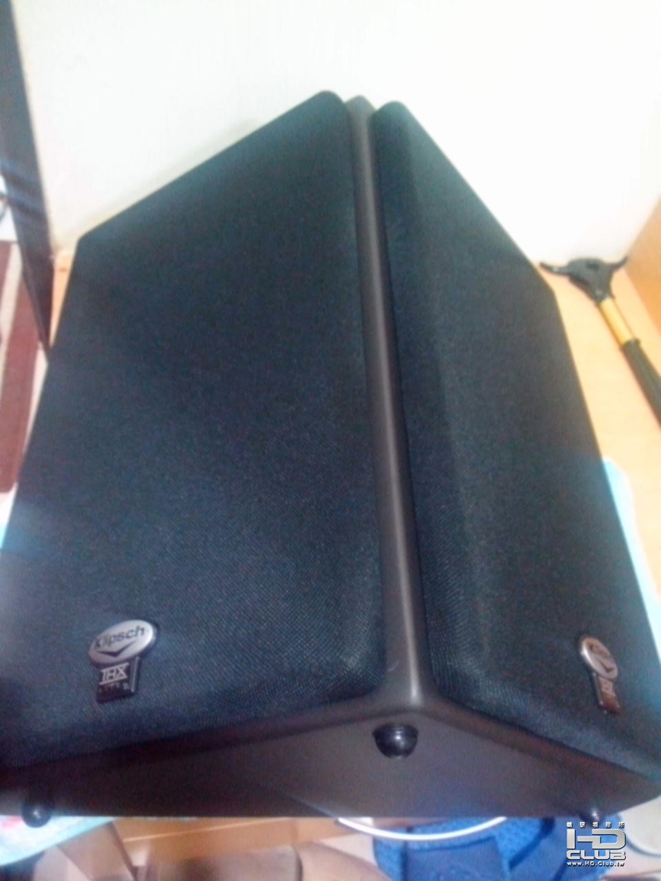

環繞KS525*2支
一箱到貨開箱

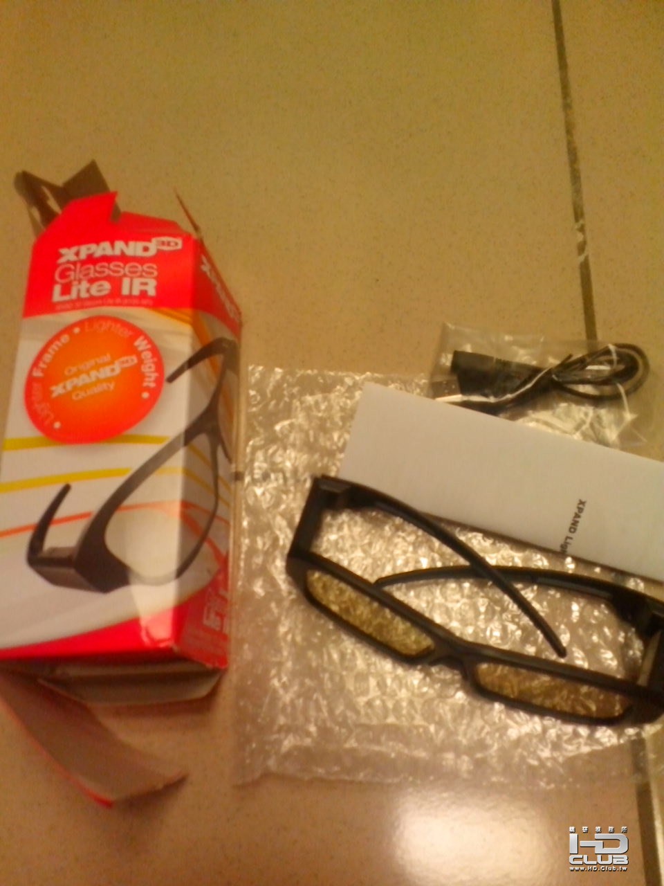

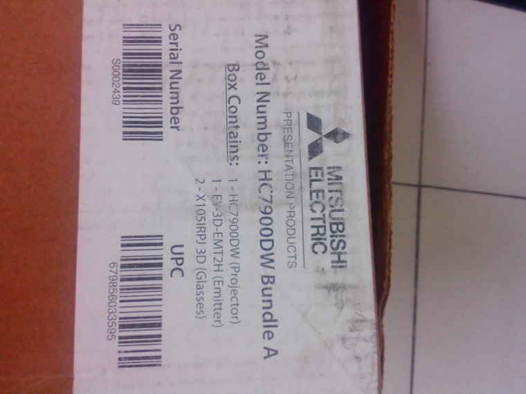

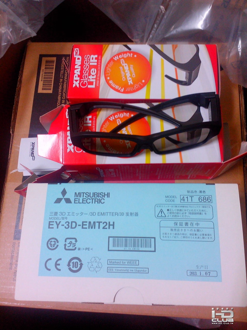

Hc7900dw 收到也是副廠眼鏡Xpand3d Glasses Lite IR (model X105-M1).
IMG_20140313_190013.jpg IMG_20140313_190200.jpg IMG_20140314_003938.jpg IMG_20140314_004605.jpg IMG_20140314_005117.jpg IMG_20140314_005124.jpg
 樓主| 發表於 2014-3-16 08:14:27 | 顯示全部樓層
  其實應該說Hc7800才有原廠眼鏡,而hc7900dw 原來就是設計要搭配副廠眼鏡跟副廠發射器的
亞馬遜的7900網頁似乎沿用7800的說明
但是我收到的X-105-M1說明書是寫三菱內投影用的
不過還好都是IR 的,都通用
大陸hd199有人甚至收到X-105-RF-PJ是RF眼鏡跟本不能用

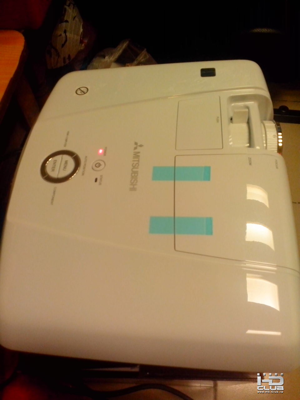

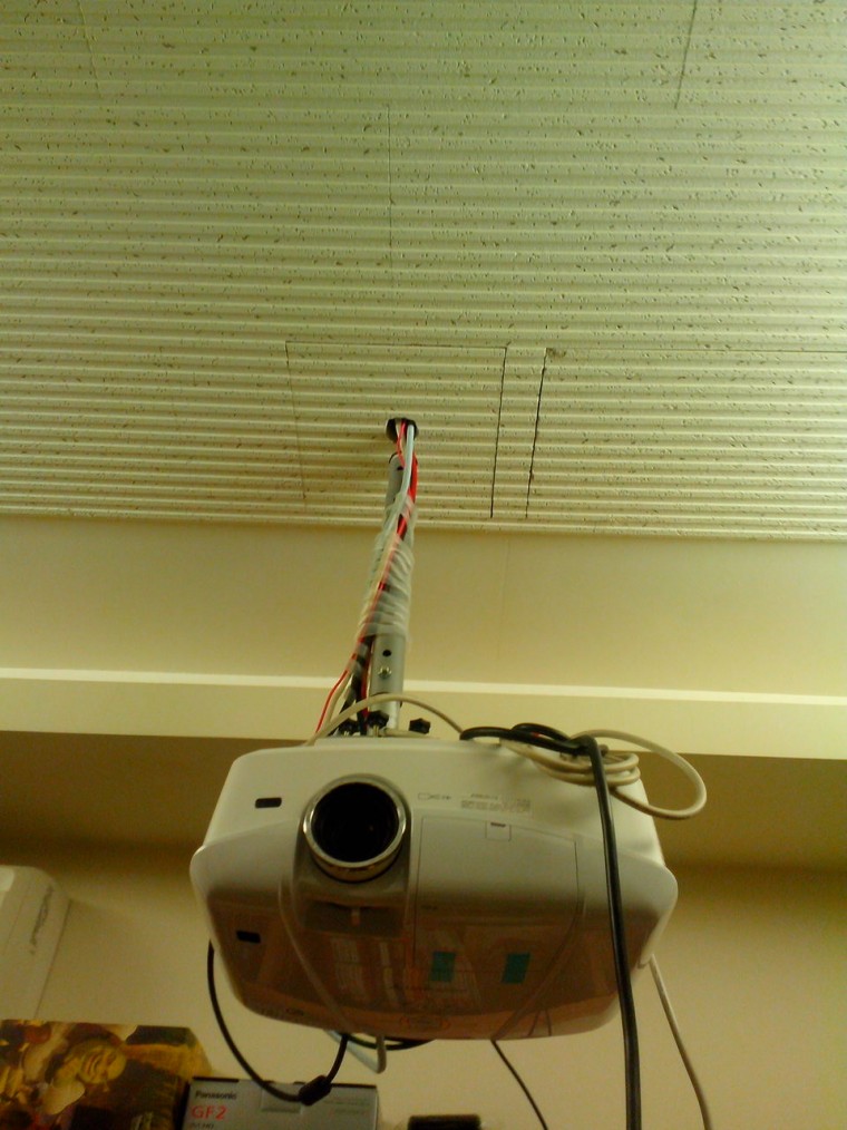

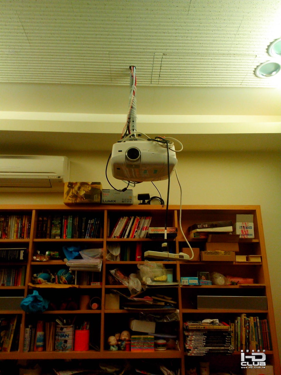

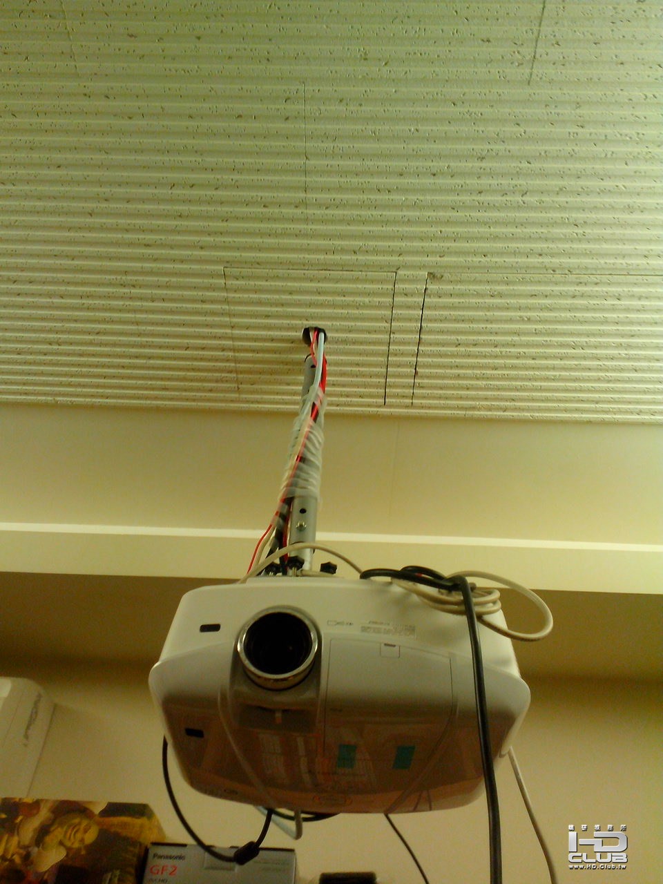

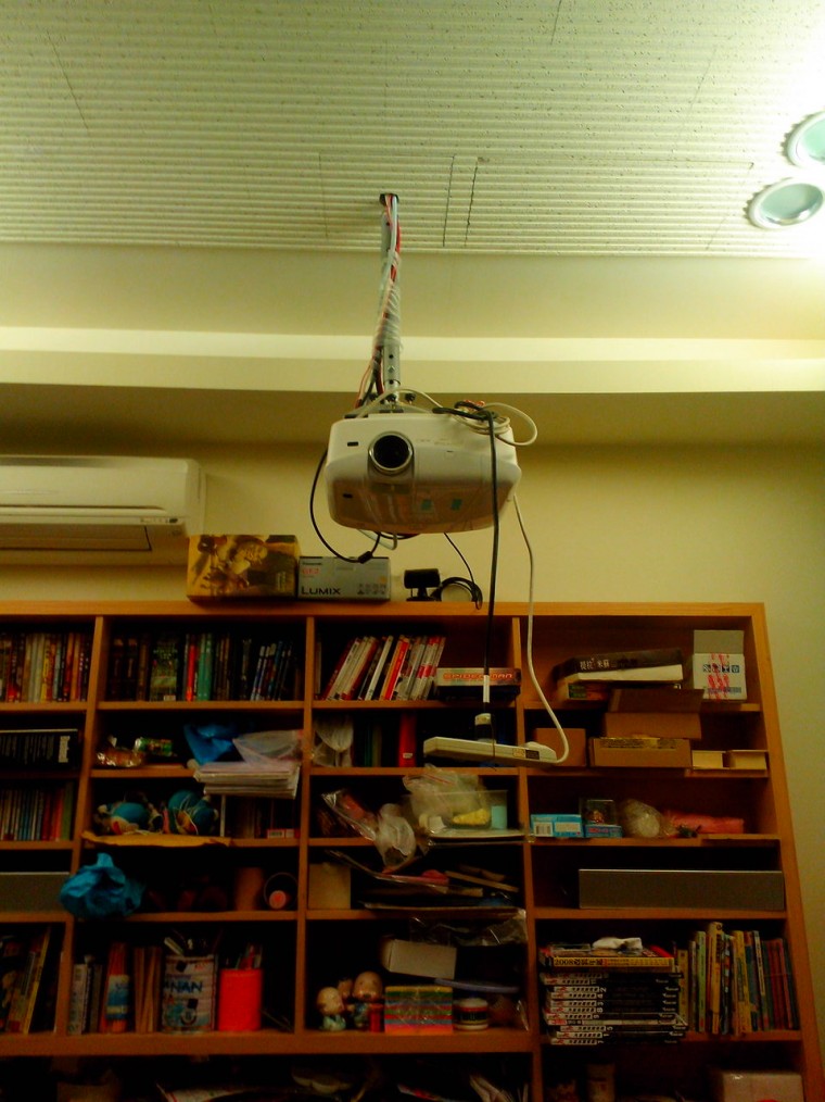

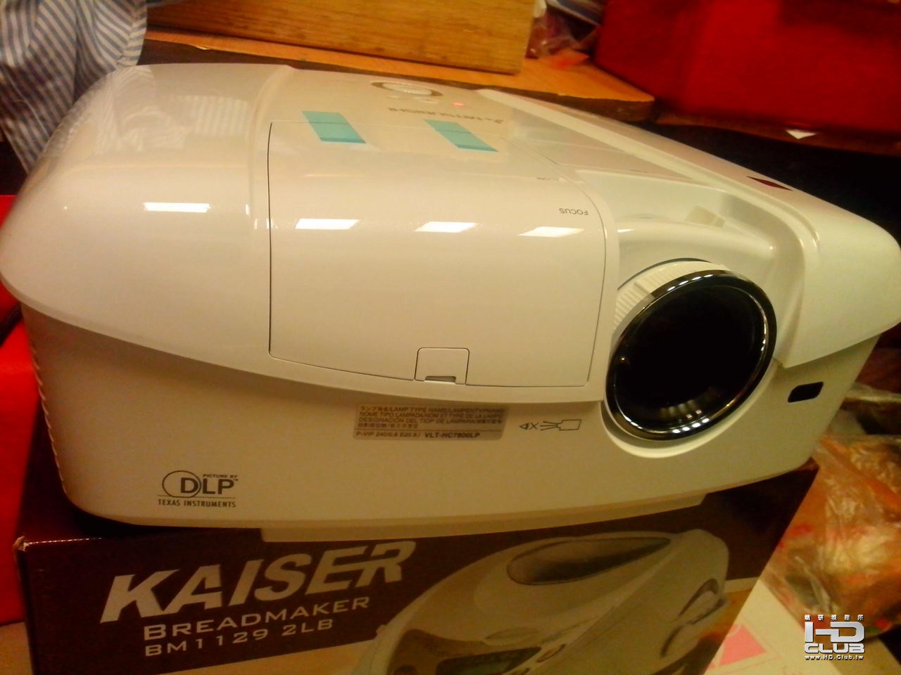

投影機吊好了,補圖
調整項目比pro8200豐富多了,等熟悉一點點且燈泡也穩定了再來請教如何調整3D 畫面

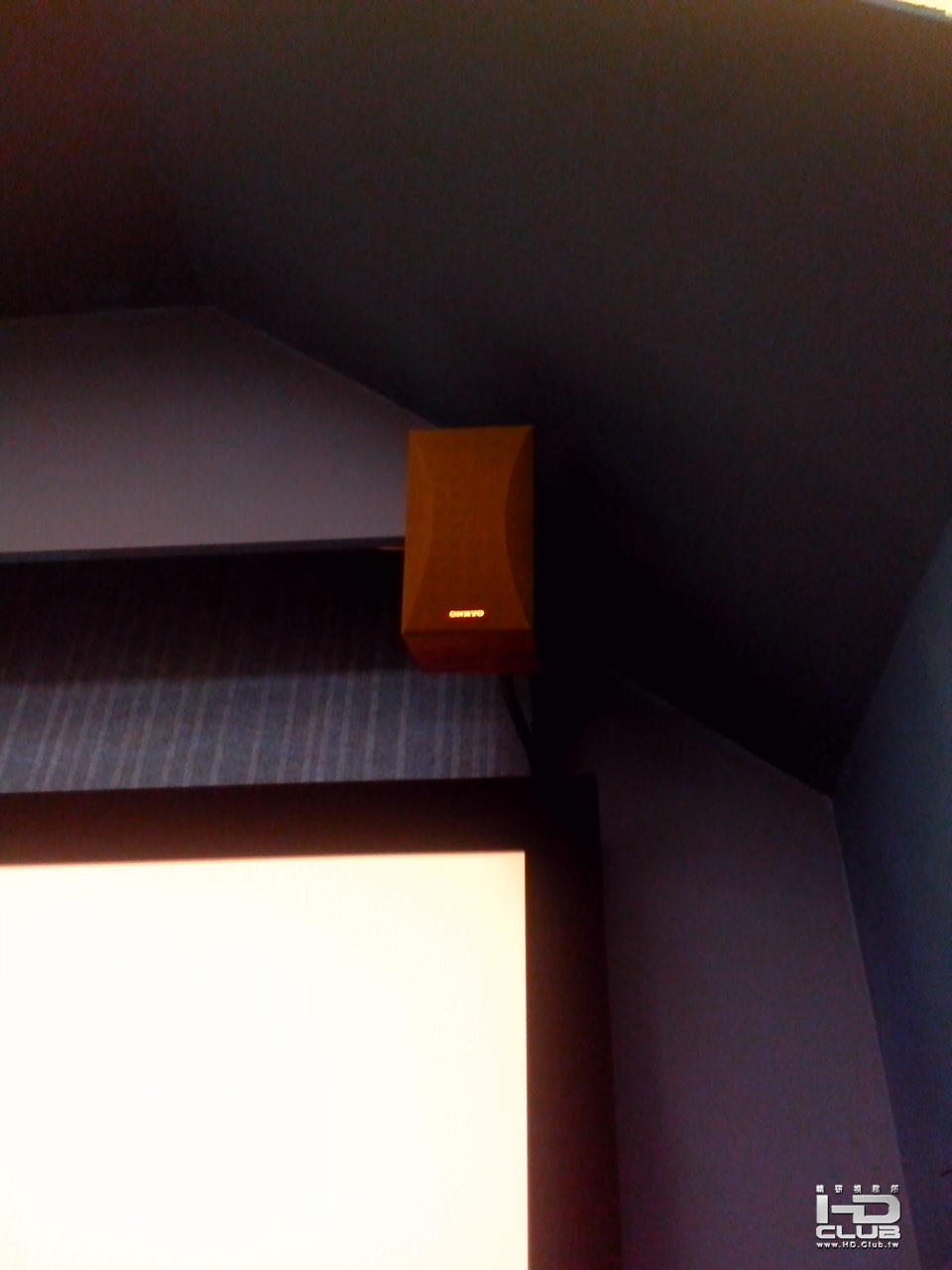

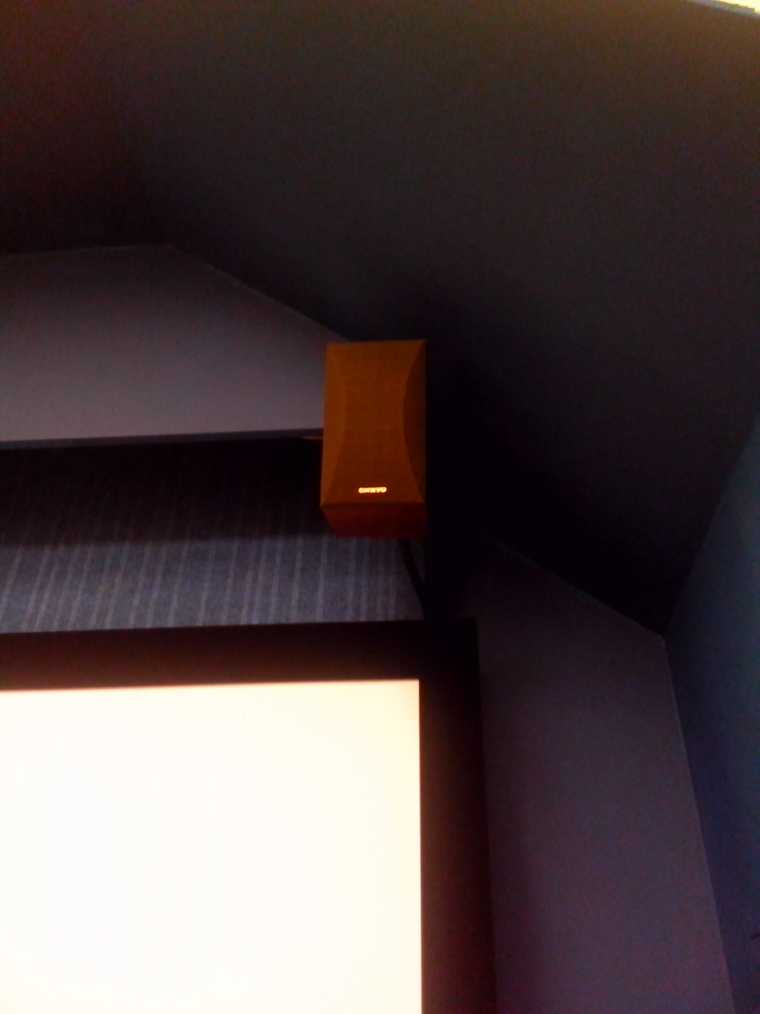

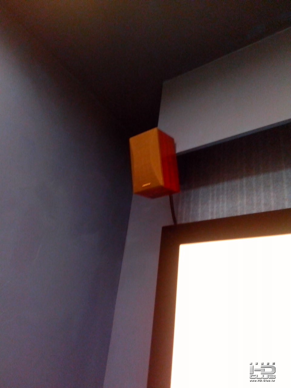

原本的環繞喇叭Onkyo skr-101移到前面變成前高聲道
組合成9.1聲道

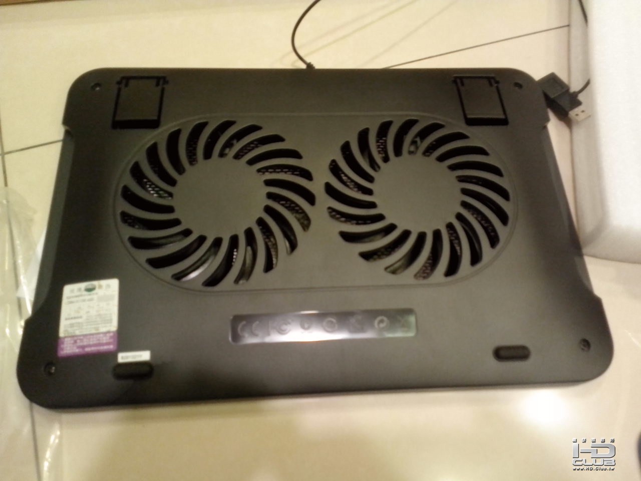

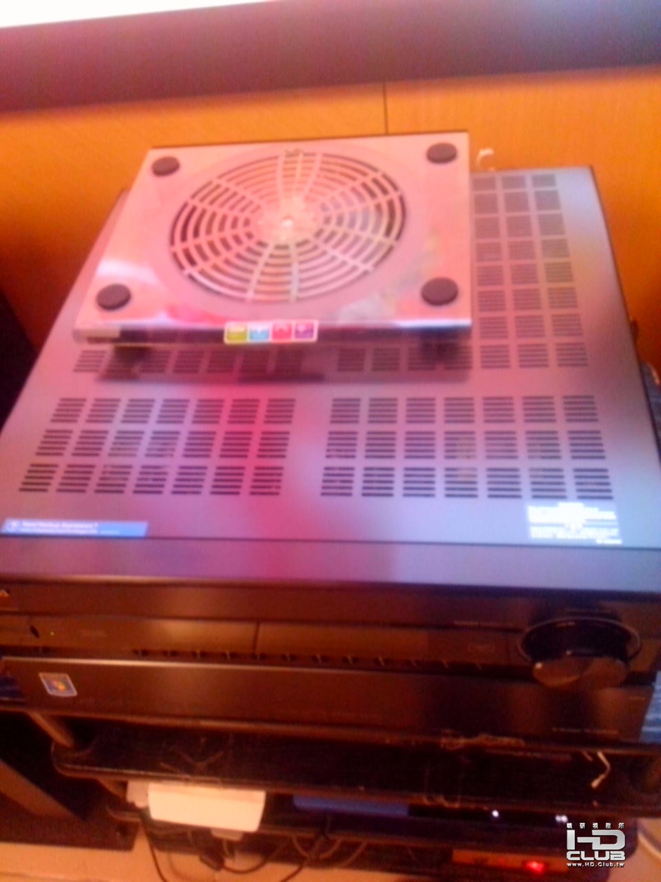

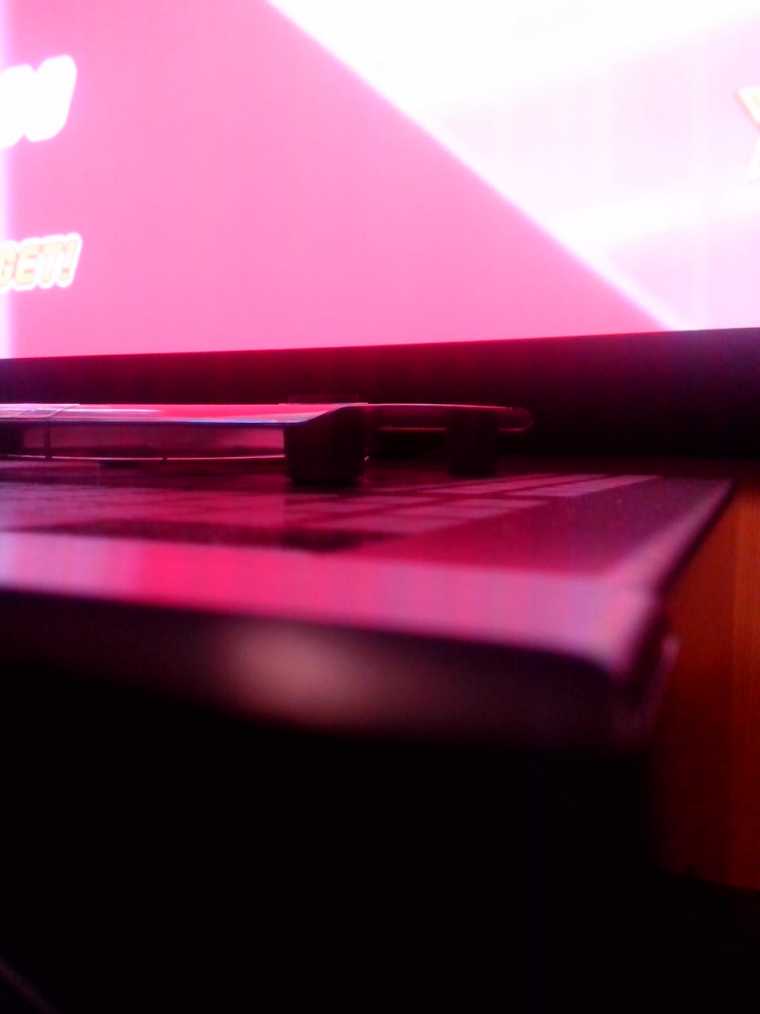

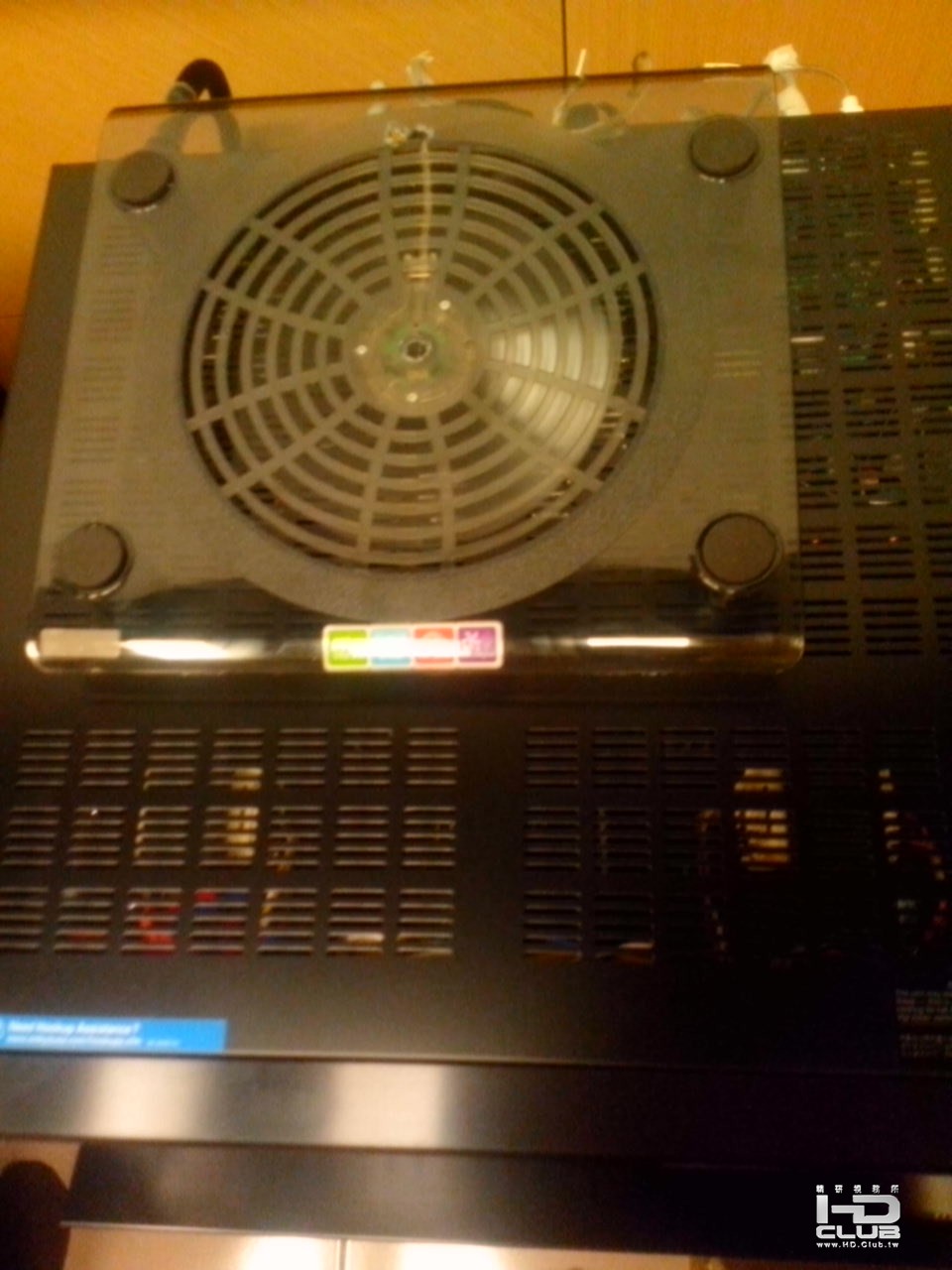

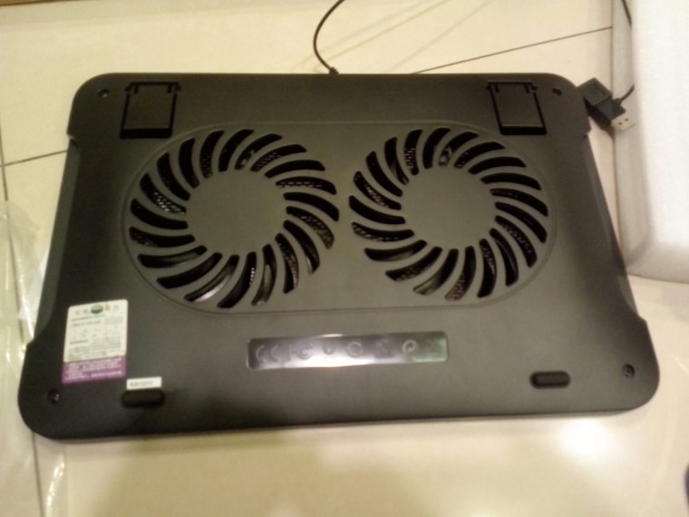

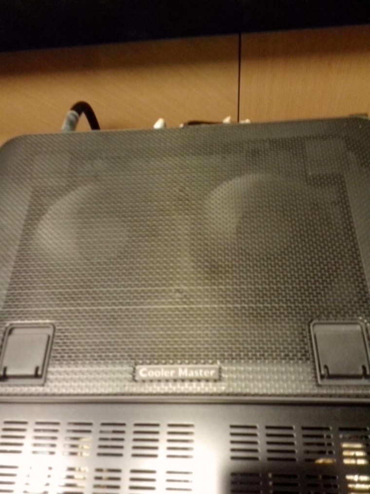

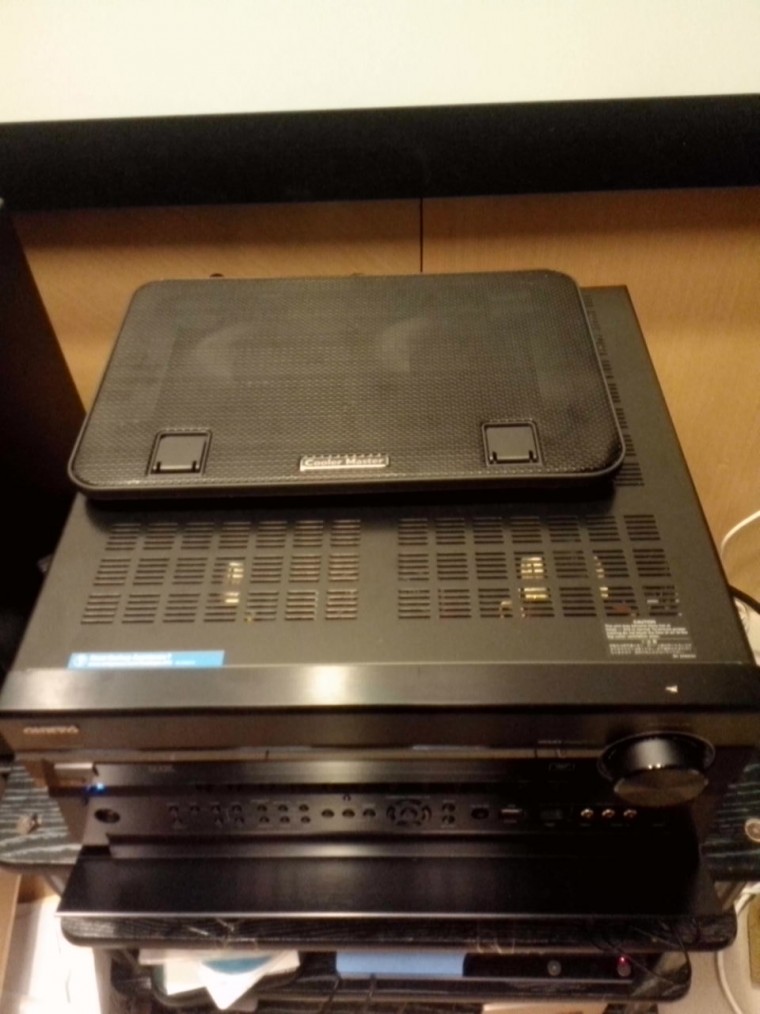

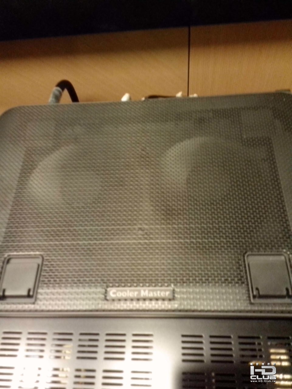

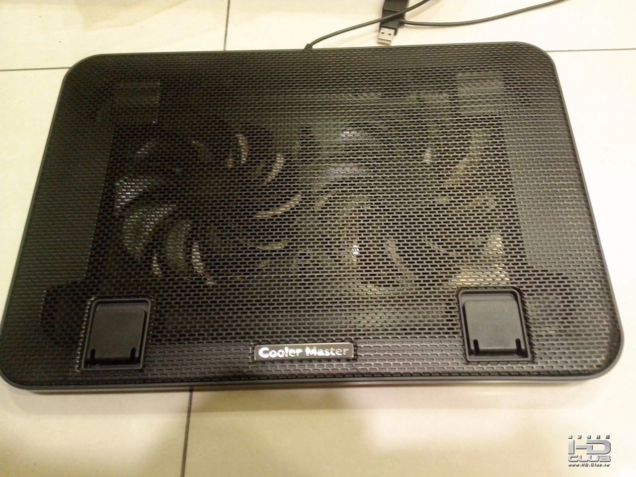

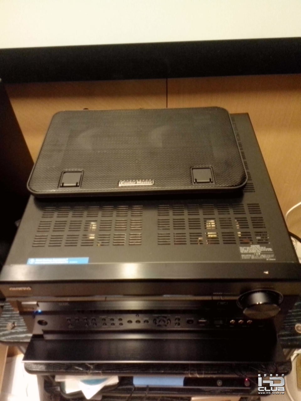

環擴散熱裝置升級酷冷CME1笔记本散热器
淘寶網買的,很奇怪的官網找不到這個型號
但是有雙14公分風扇,風量達到92cfm
IMG_20140328_185519.jpg IMG_20140328_185937.jpg IMG_20140328_185700.jpg IMG_20140328_205147.jpg IMG_20140328_205155.jpg

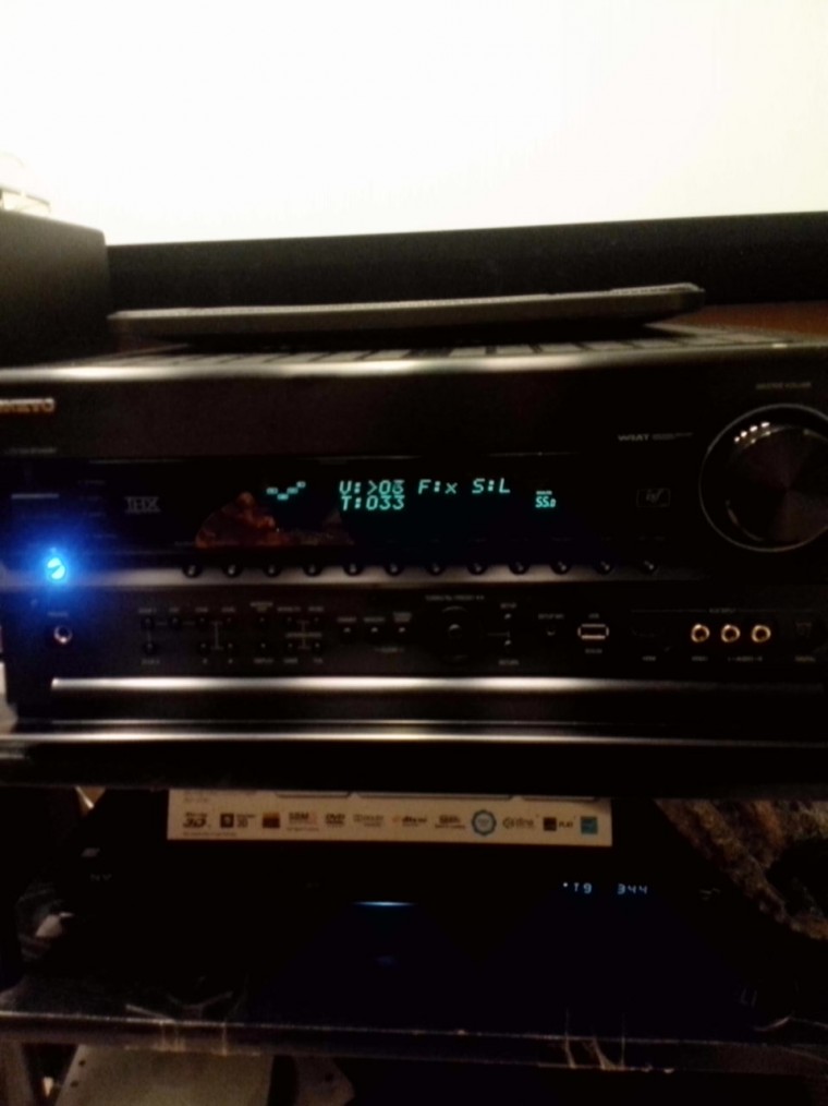

本文章最後由 cnnd 於 2014-3-31 19:45 編輯
franklin0311 發表於 2014-3-29 11:47
這台擴大機還有偵測溫度的功能?
令我長見識了  ^^

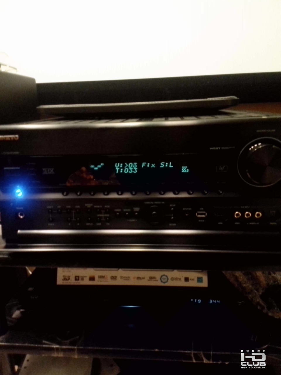

AVS forum看來的工程模式
密技喔
按display同時按power, 同時放開再按tone
 樓主| 發表於 2014-3-31 10:02:57 | 顯示全部樓層
angichilk 發表於 2014-3-29 12:01
這個風扇惠很吵嗎?..掏寳買的嗎?
比原來單風扇吵
原廠標示21dB,實際聽起來有點聲音
跟投影機7900差不多大聲,但是坐在位子上一看電影完全聽不到
原本打算買20cm單風扇的cmc3, 但是風量差一點, 而且全塑膠製也比較容易有震動
而且原廠標示也是21dB
 樓主| 發表於 2014-3-31 12:19:16 | 顯示全部樓層

酷冷CME1笔记本散热器
"电商版"有什么特别的吗?
