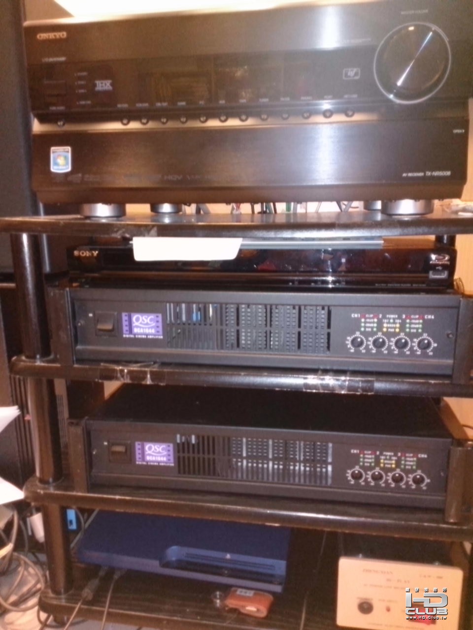

 樓主| 發表於 2014-4-22 23:03:21 | 顯示全部樓層
本文章最後由 cnnd 於 2014-4-23 00:05 編輯
新增兩臺二手專業劇院後級QSC DCA 1644每臺四聲道250w@8ohm
打算用六聲道以biamp 推前三聲道kl650
剩下來兩聲道推側環繞聲道ks525
後環繞與前高聲道還是由TX-nr5008負責
先擺入音響架看看,已經塞不下PS2了,就移到中置下面直立擺放

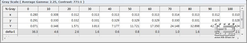

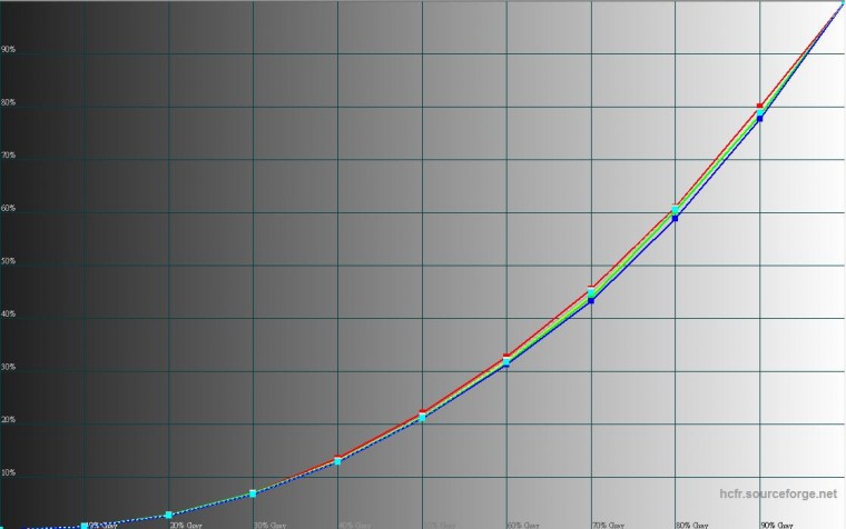

 樓主| 發表於 2014-4-24 22:56:27 | 顯示全部樓層
本文章最後由 cnnd 於 2014-4-24 23:10 編輯

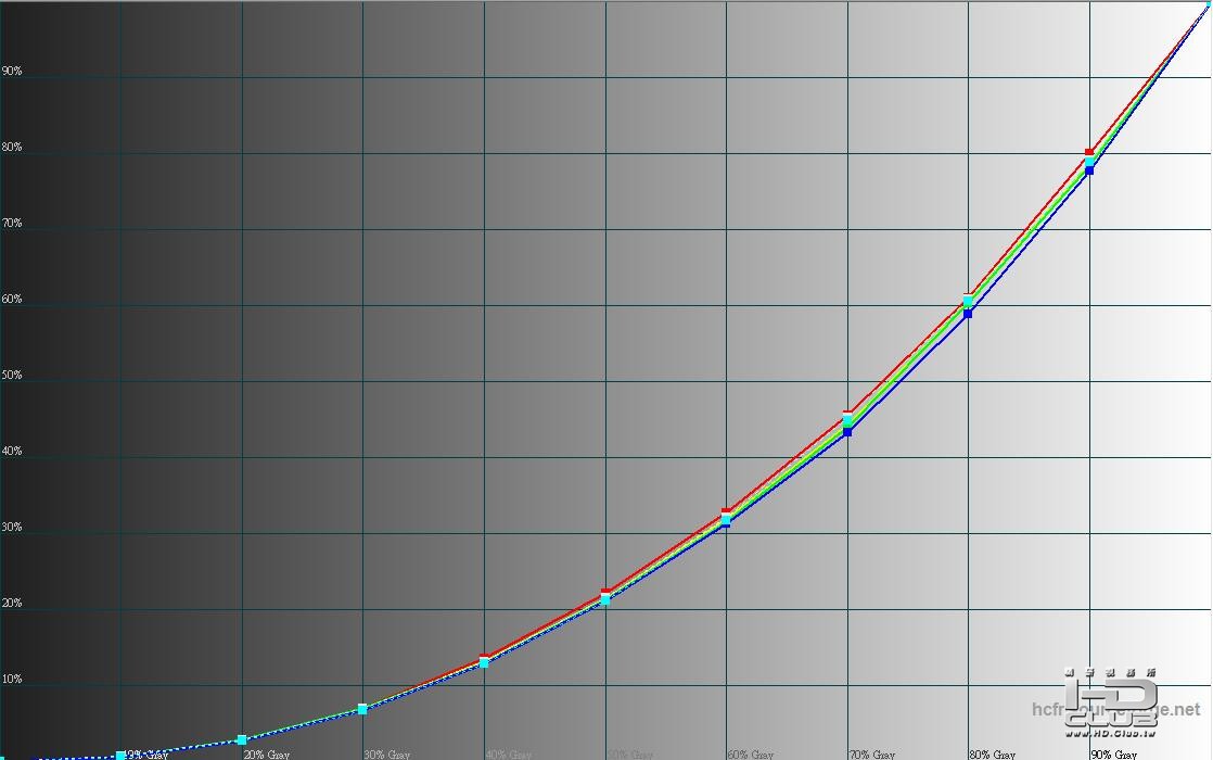

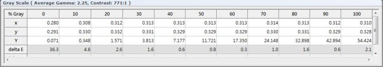

HC7900退回去後把PRO8200重新校正
現在燈泡時數520小時,距前一次校正239小時快一年
加回KENKO FL-Day濾鏡來降低黑位亮度與藍綠色,但仍保留一點紅色
結果造成真實對比可以增加一半左右
2013/5/12
51.06
43.29
15.54
Gray scaleGray scaleGray scaleGAMMARGB飽和度鮮明度色相紅原色: 綠原色: 藍原色 黃色副色 青色副色: 洋紅副色:
cd/m
100%
10%
0%
21.0%
71.0%
8.0%
saturationsharpnessintx=0.640 / y=0.330x=0.300 / y=0.600x=0.150 / y=0.060 x=0.419 / y=0.505x=0.225 / y=0.329x=0.321 / y=0.154
cd/m
55.5
0.361
0.061
11.66
39.41
4.44
色調
0
15
14
0
13
34
ftL
16.19
0.105
真實對比
9.1
  飽和度
64
67
64
57
60
68
Setup對比亮度
909.836
色溫增益
90
93
120
70
69
81
user1
27
4
2
62
50
40
50
0
50
ECO on
2014/4/24  FLD
cd/m
100%
10%
0%
21.0%
71.0%
8.0%
cd/m
54.42
0.354
0.071
11.43
38.64
4.35
色調
255
13
5
0
0
0
ftL
15.886
0.103
真實對比
9.1
  飽和度
63
64
63
64
64
64
Setup對比亮度
766.479
色溫增益
94
87
128
64
64
64
user1
49
4
2
29
35
25
50
0
50
ECO on

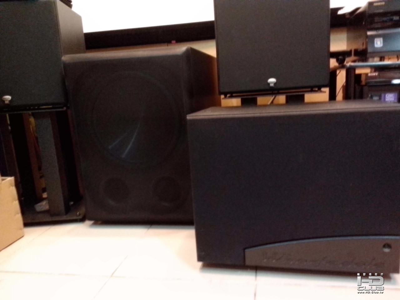

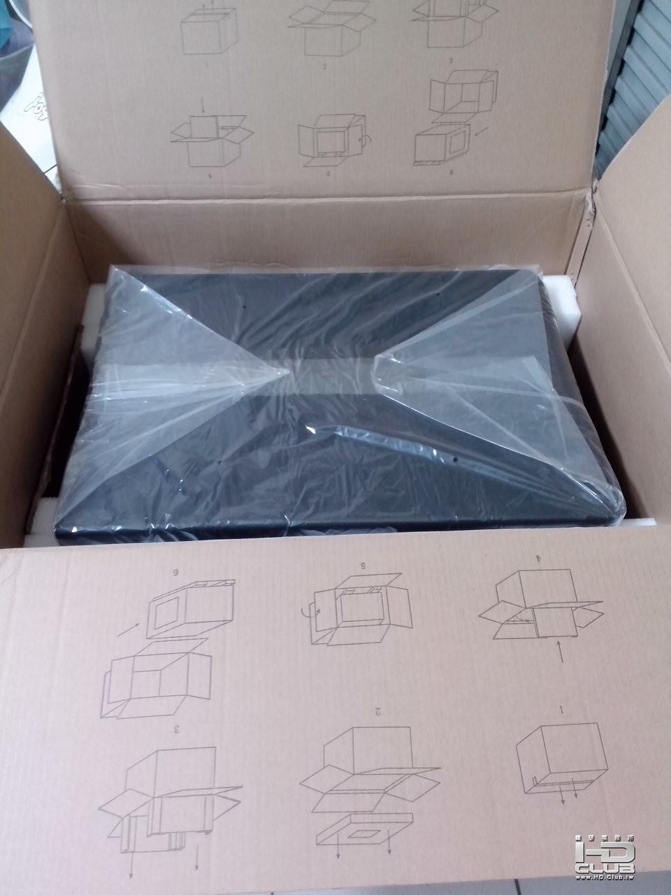

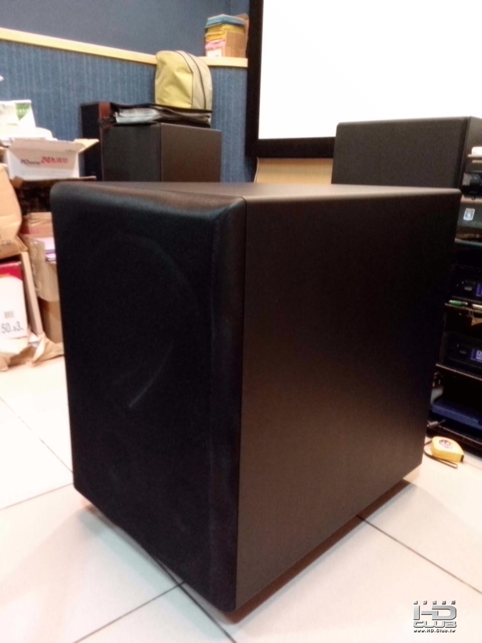

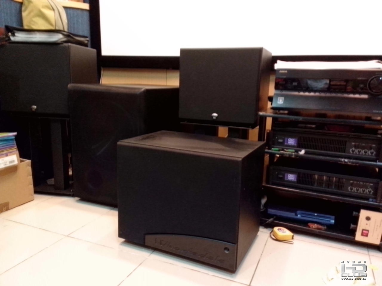

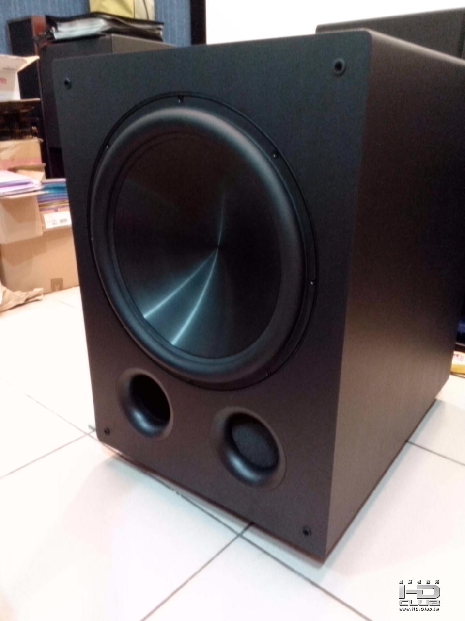

 樓主| 發表於 2014-5-1 09:52:00 | 顯示全部樓層
本文章最後由 cnnd 於 2014-5-1 16:00 編輯

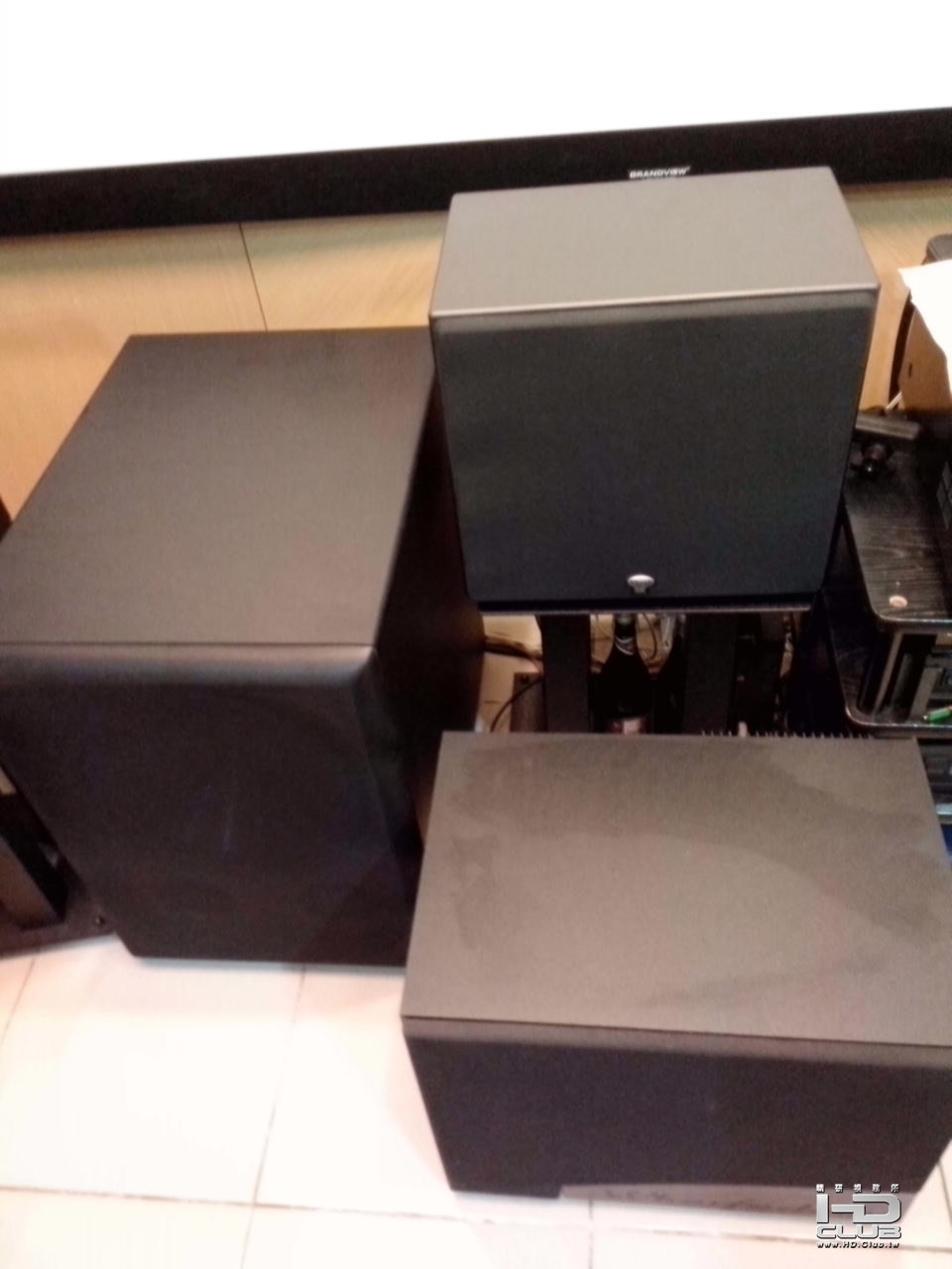

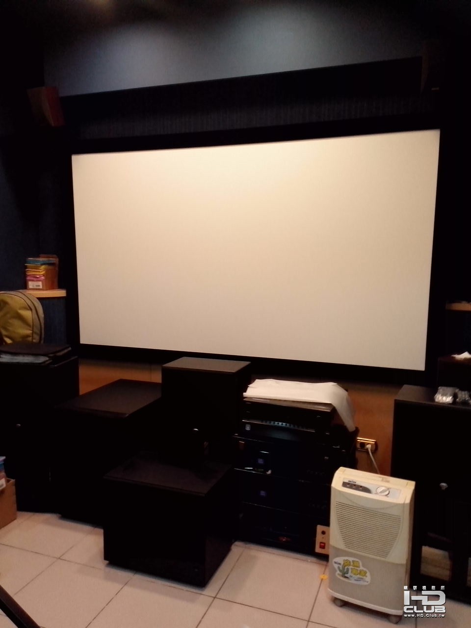

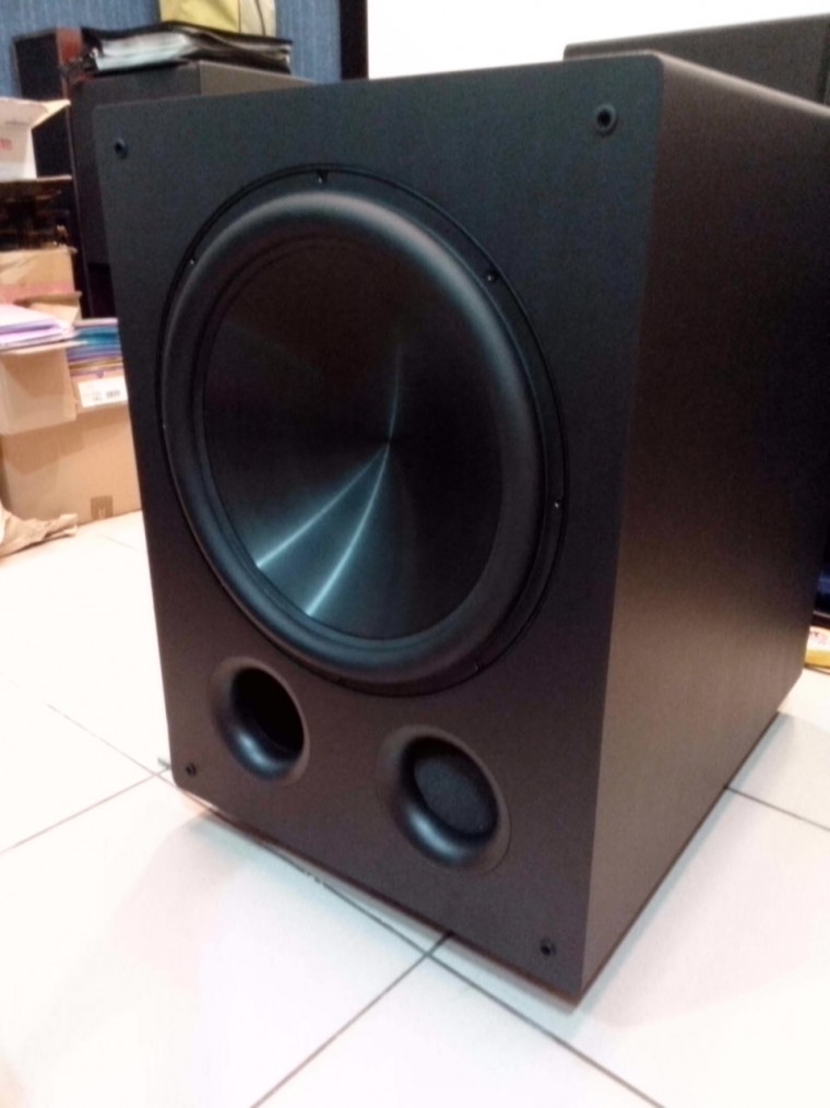

重低音對於小弟這初階使用者要升級的來說,還是只能就預算與空間優先考量
Rythmik 算是國內目前最抵買的,二手的各大廠牌旗艦款起碼也要四五萬元
Rythmik 國內公司貨有保固兩年,次旗艦款fv15HP 價格合理還負擔得起,還有重低音到府試聽的服務
Svs 想買pb13公司貨還不太容易,價格也高出rythmik fv15hp 許多,加上小弟空間也擺放不下
經過試聽rythmik f15後決定就是它了
所以這邊感謝fos7721兄的協助購入與Thxman 兄的到府指導,入手fv15HP 了
IMG_20140430_205648.jpg IMG_20140430_213832.jpg IMG_20140430_213913.jpg IMG_20140430_215415.jpg IMG_20140430_215424.jpg IMG_20140430_215533.jpg IMG_20140430_215546.jpg

另外一個問題是推中置跟環繞的第二臺1644,中置biamp 的CLIP燈在大音壓場面會一直閃,似乎已經啟動CLIP保護了
但是推前置左右的第一臺1644卻沒有閃過
同時這臺的溫度也比第一臺要高許多,看來負擔的功率真的是比較高

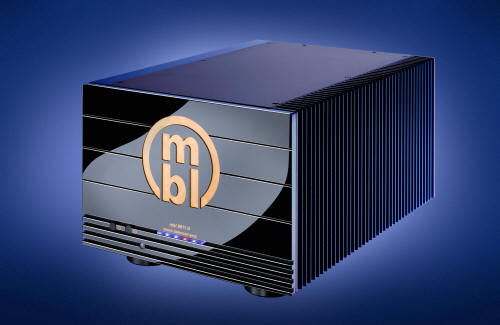

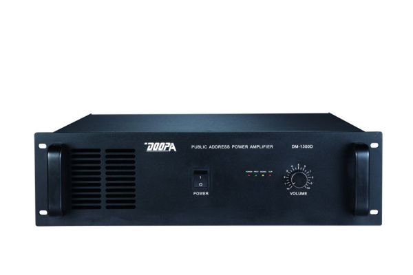

CNND兄 想請問一下什麼是專業的後級?不專業的後級又是什麼?如何界定?以下2台那台比較專業?

 樓主| 發表於 2014-5-14 21:02:29 | 顯示全部樓層
本文章最後由 cnnd 於 2014-5-14 21:16 編輯
chainwide 發表於 2014-5-14 17:58
就我的認知電影院跟外場等商業場所用的我自己叫其做專業後級
標準機櫃尺寸的機殼是必要條件,通常也都有風扇強制散熱
其它不屬於上述範圍內的
如hifi 跟家用av的多聲道後級
若是你貼的這兩張照片
第一臺是不認識的廠牌Doopa,好像是對岸的牌子,但是有機櫃的固定架,我會以為是專業後級,不過有音量旋鈕,好像是可以控制音量的power amplifier
第二臺mbl 的當然就是hifi 後級囉
