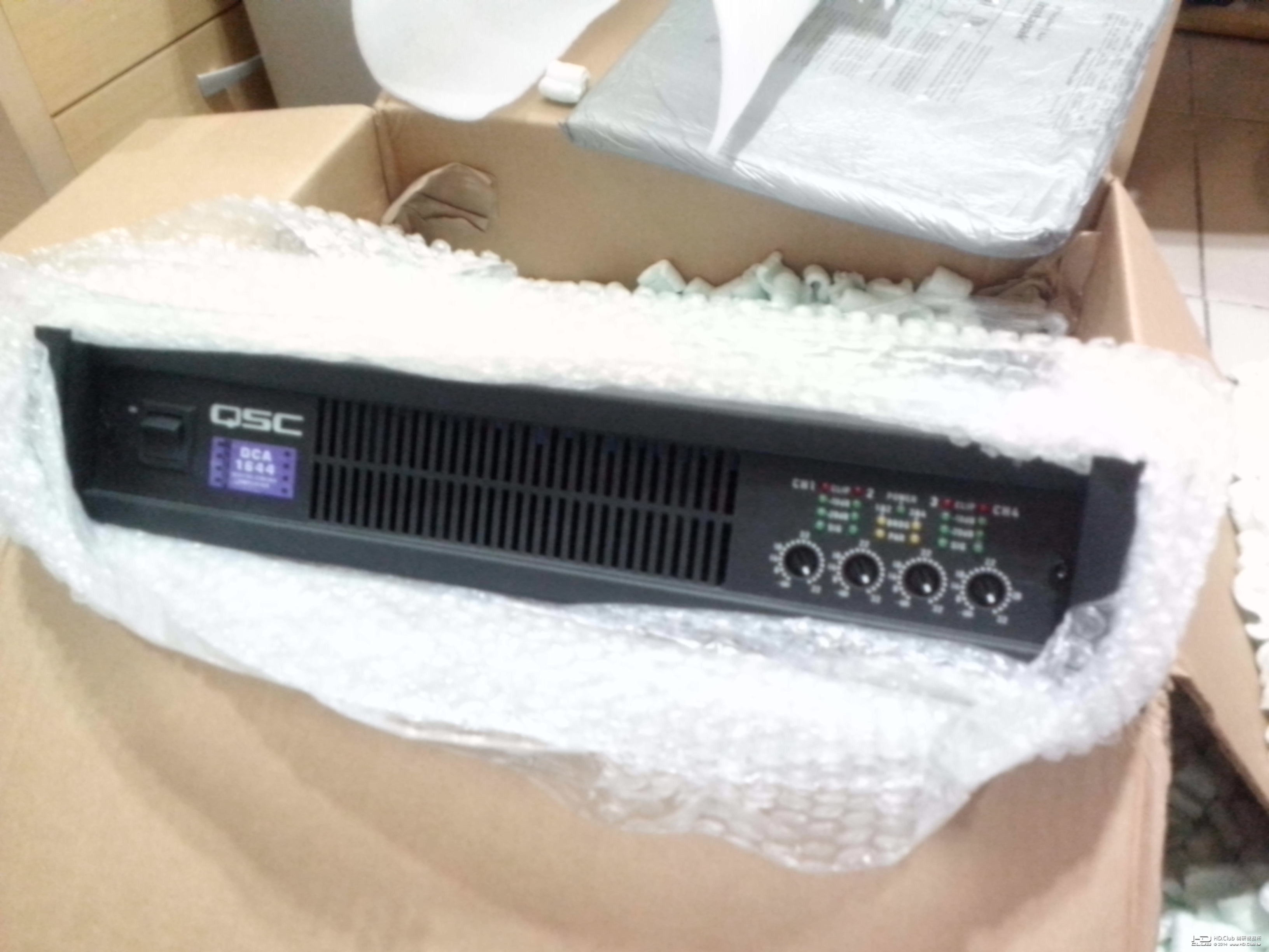

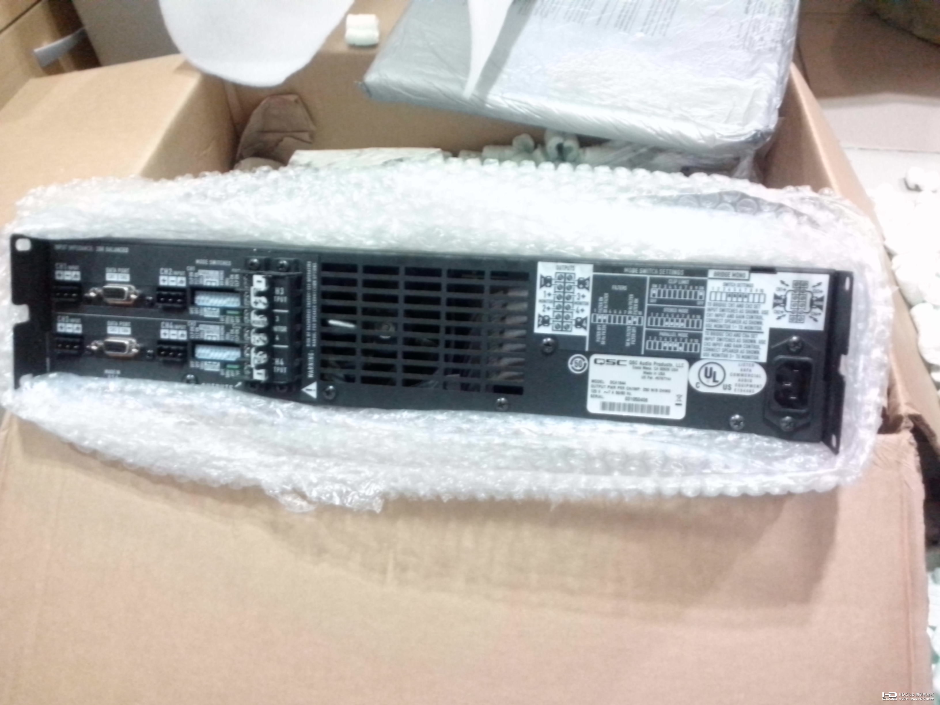

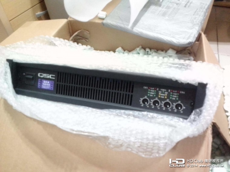

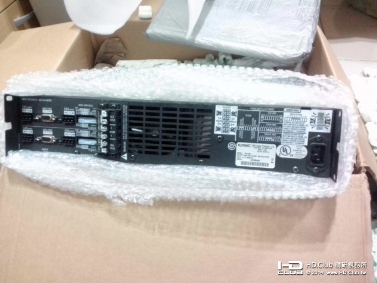

為了升級Atmos與auro3D應付十一聲道以上第三臺QSC DCA1644入手

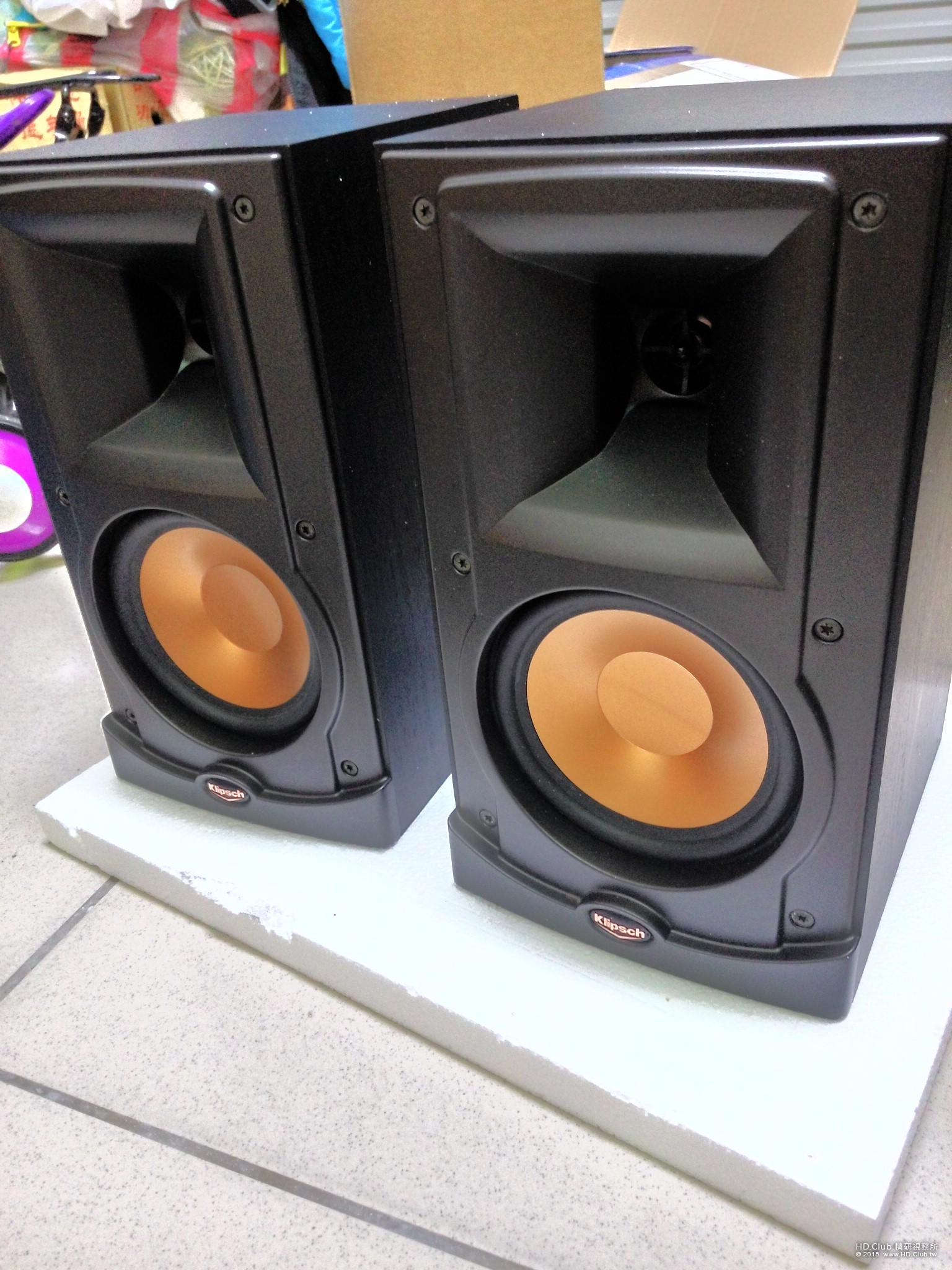

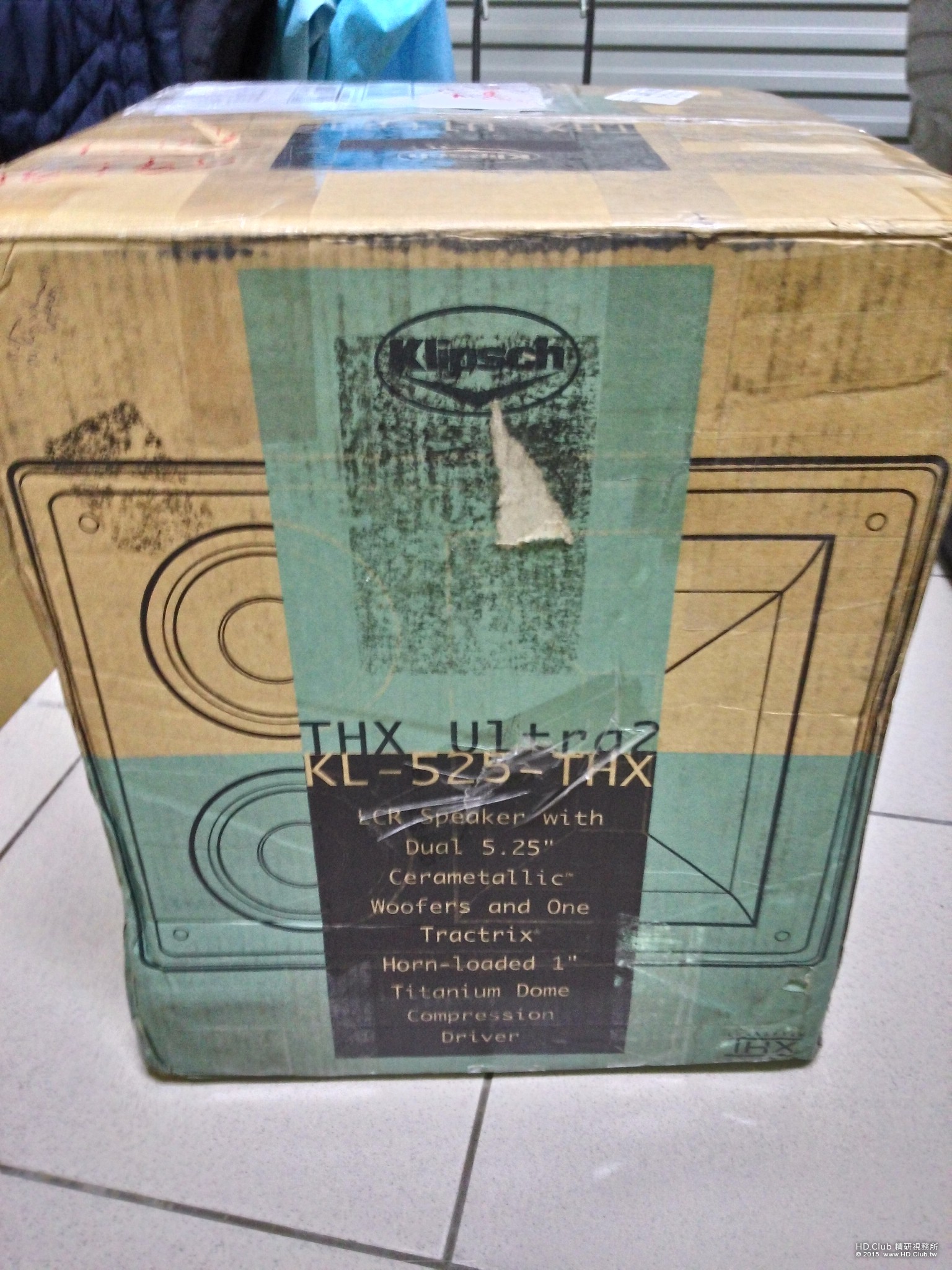

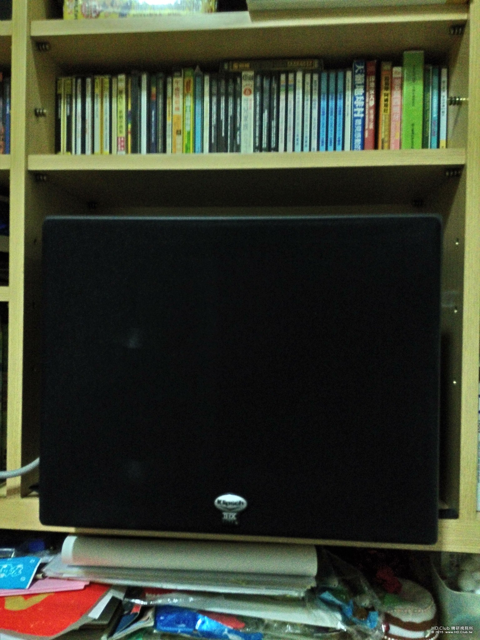

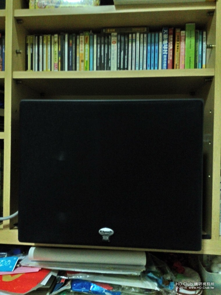

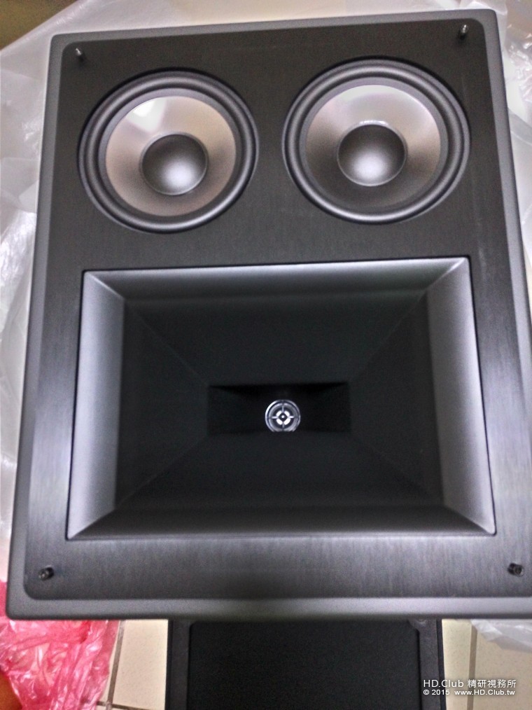

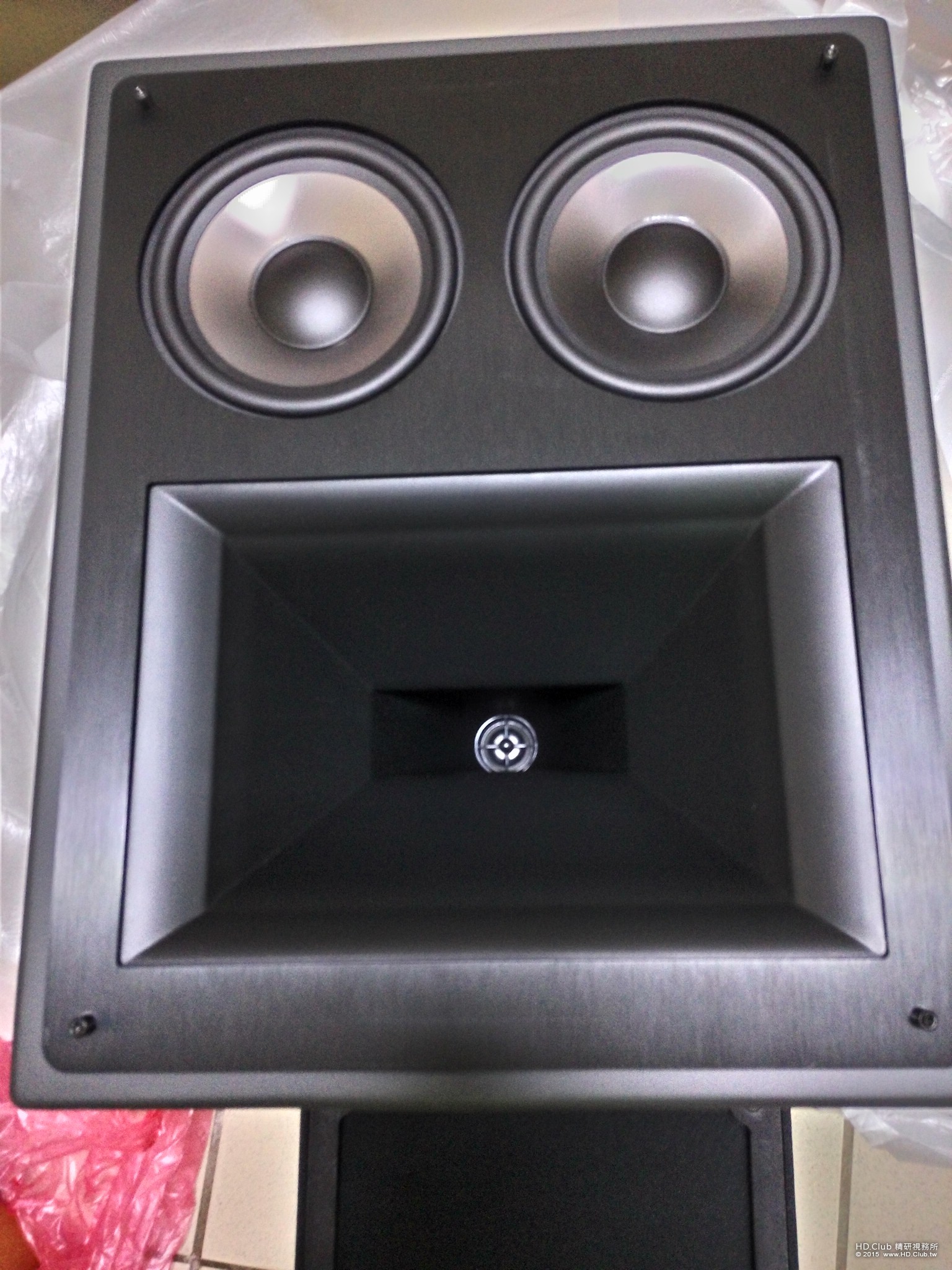

順便更新一下klipsch THX ultraII 追加一對KL525七聲道喇叭與兩顆同廠牌前高聲道喇叭RB-15到齊
來源都是美國eBay標回來的二手喇叭
KL525
KL525

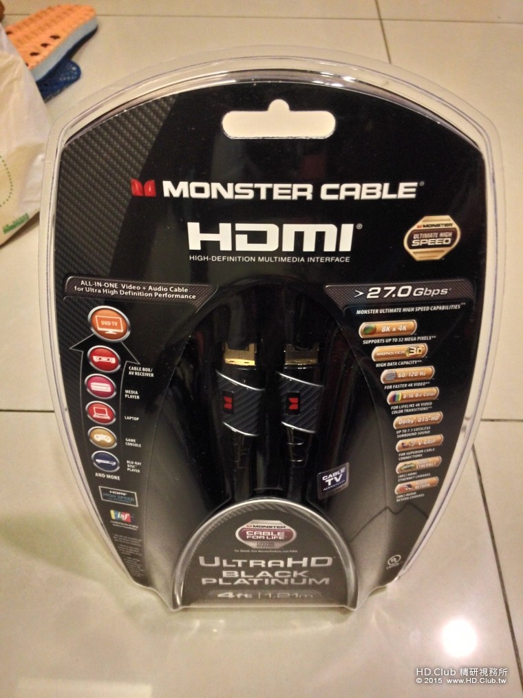

2014 冬hivi第一名的HDMI cable
rb-15
rb-15

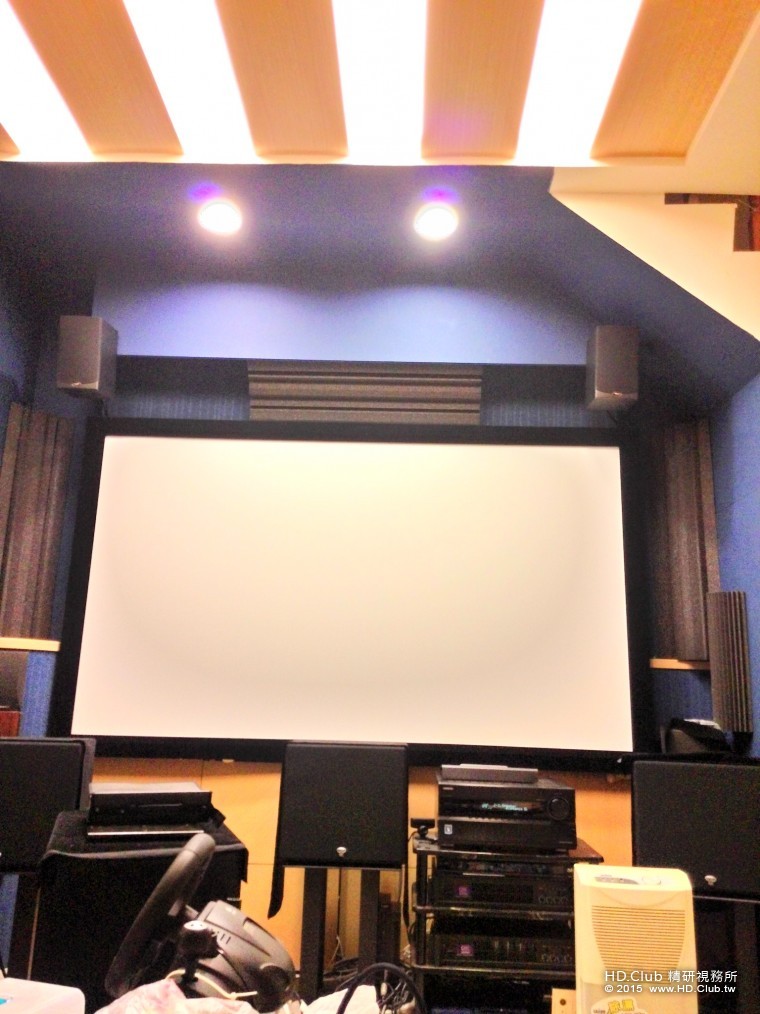

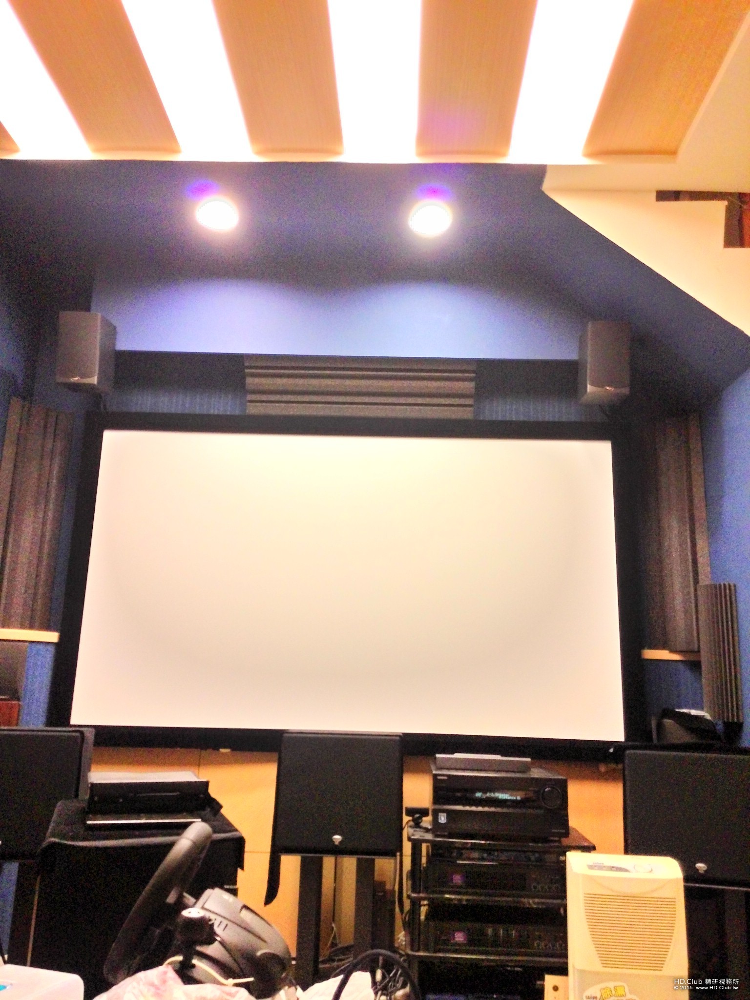

主牆前高與低頻陷阱
主牆前高與低頻陷阱

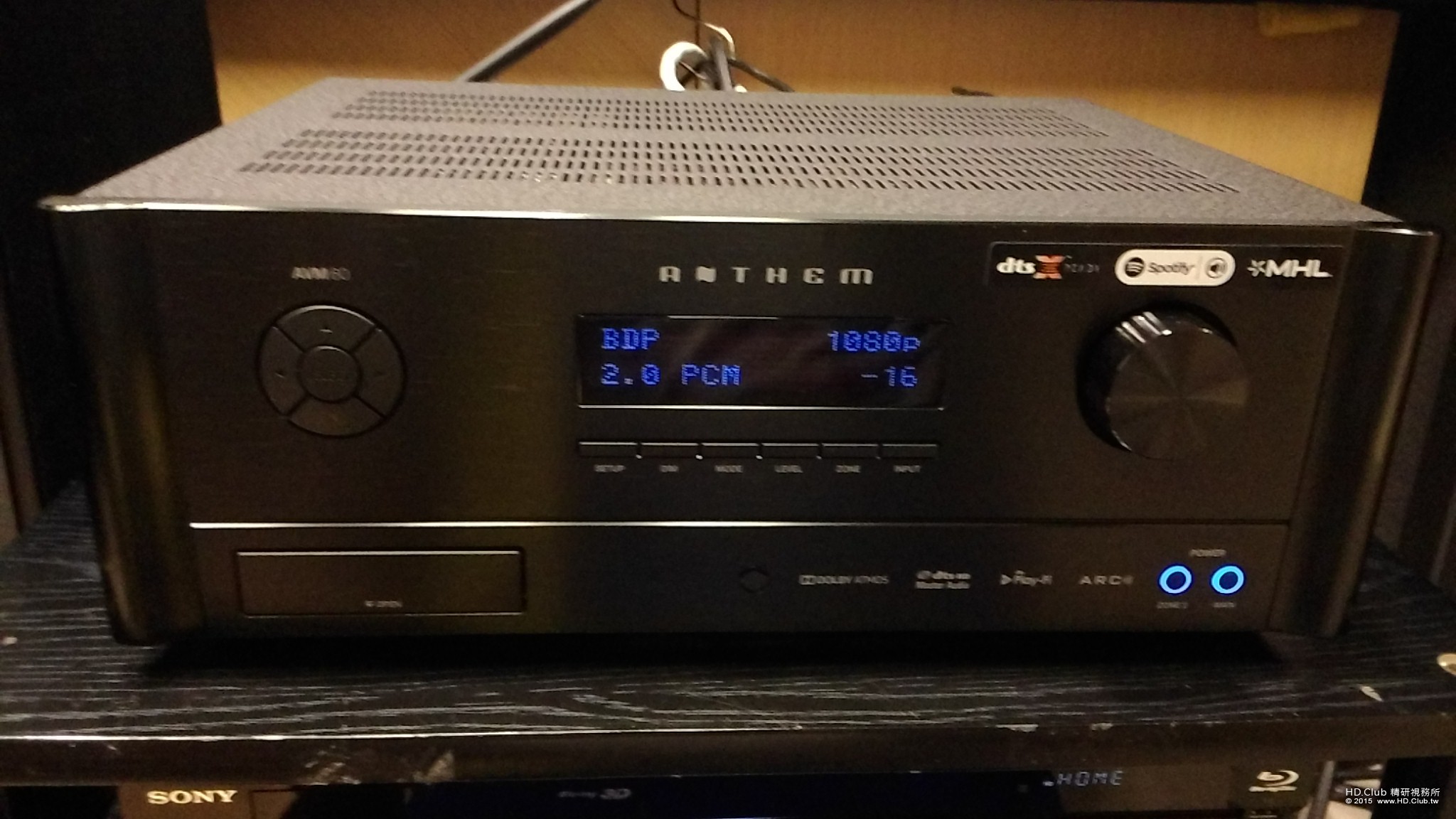

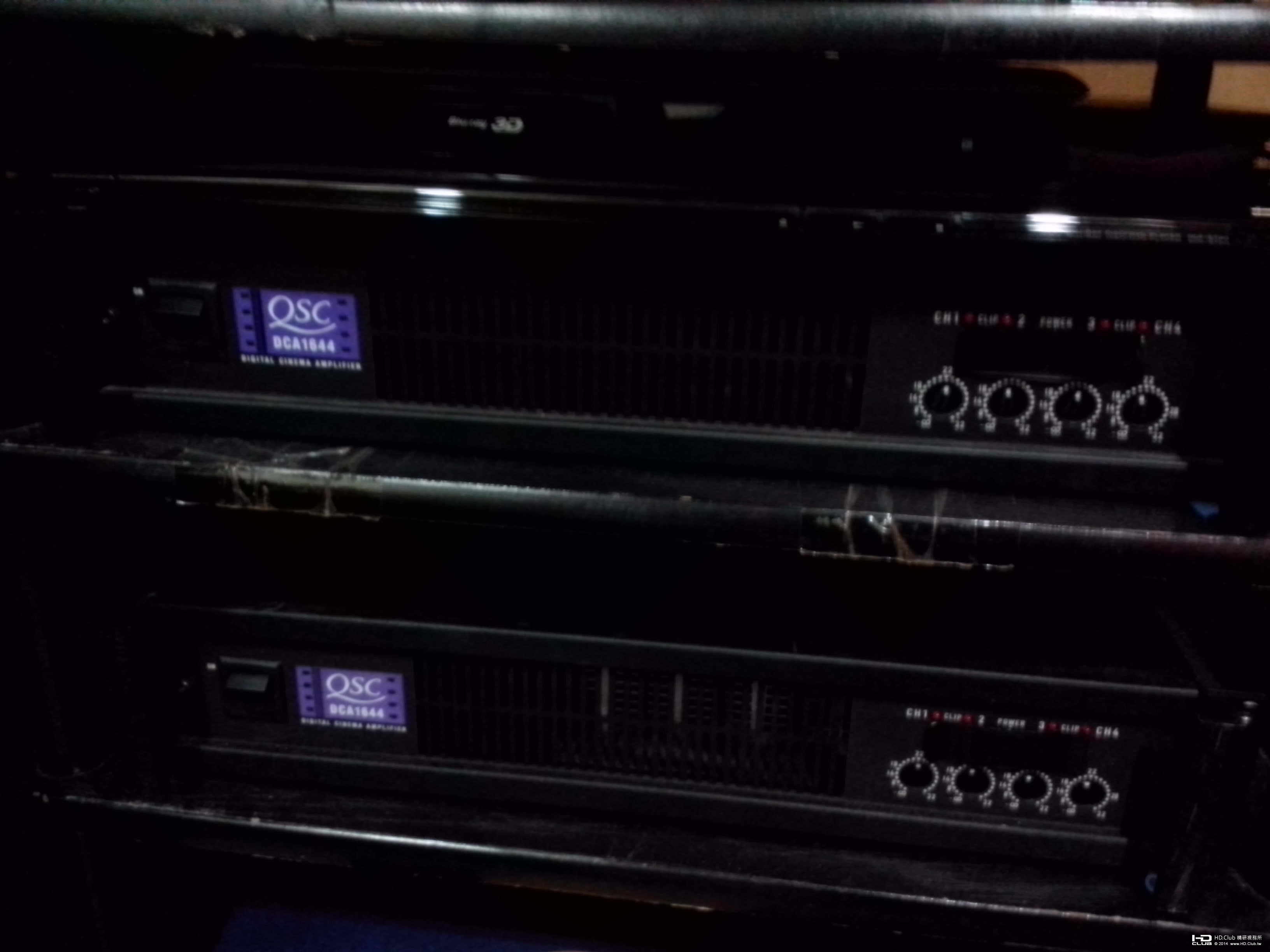

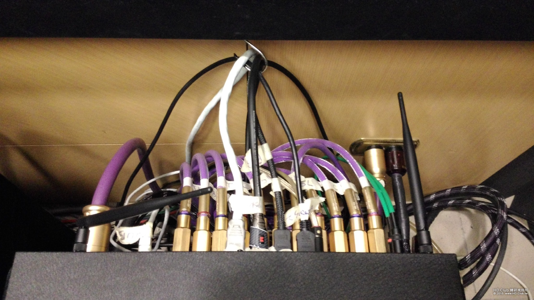

昨天裝了一整天,主要是QSC DCA 1644 用的是歐規端子輸入之前已經買了十一條一端留裸線的平衡線
鎖有喇叭端子也重做,弄到晚上十一點才安裝好

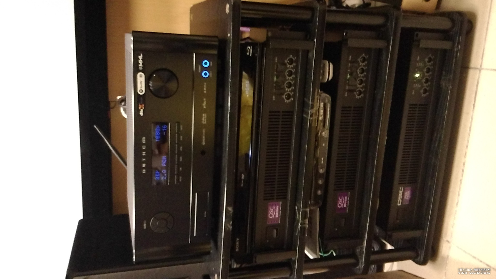

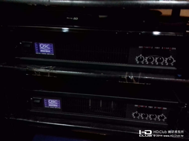

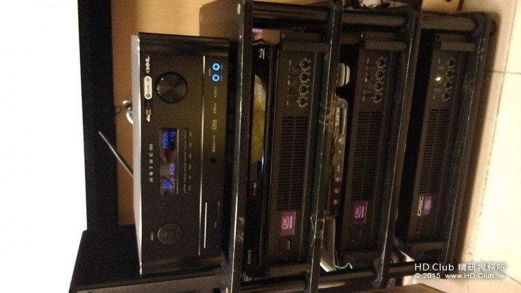

由上而下是AVM60. Sony S780. QSC DCA 1644四聲道後級三台與super MOD插在中間 P_20160206_112243.jpg P_20160206_112329.jpg

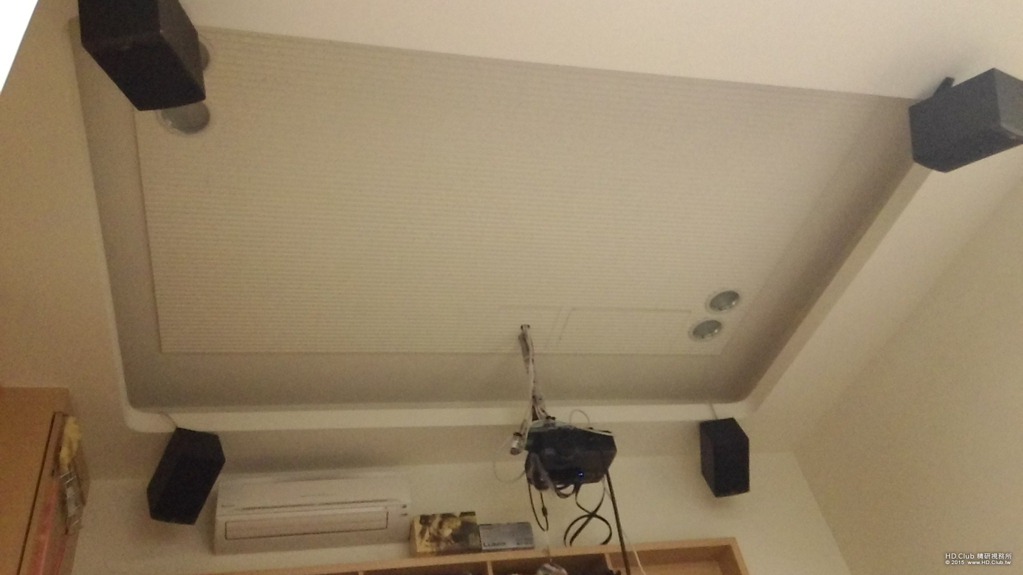

前高聲道移過去成為前天空聲道,因為層板角料下得比較多就沒有高掛到天花板上去不過喇叭下緣仍然有兩米一以上,角度就自然下垂朝聆聽位置 P_20160206_112643.jpg

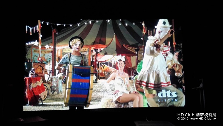

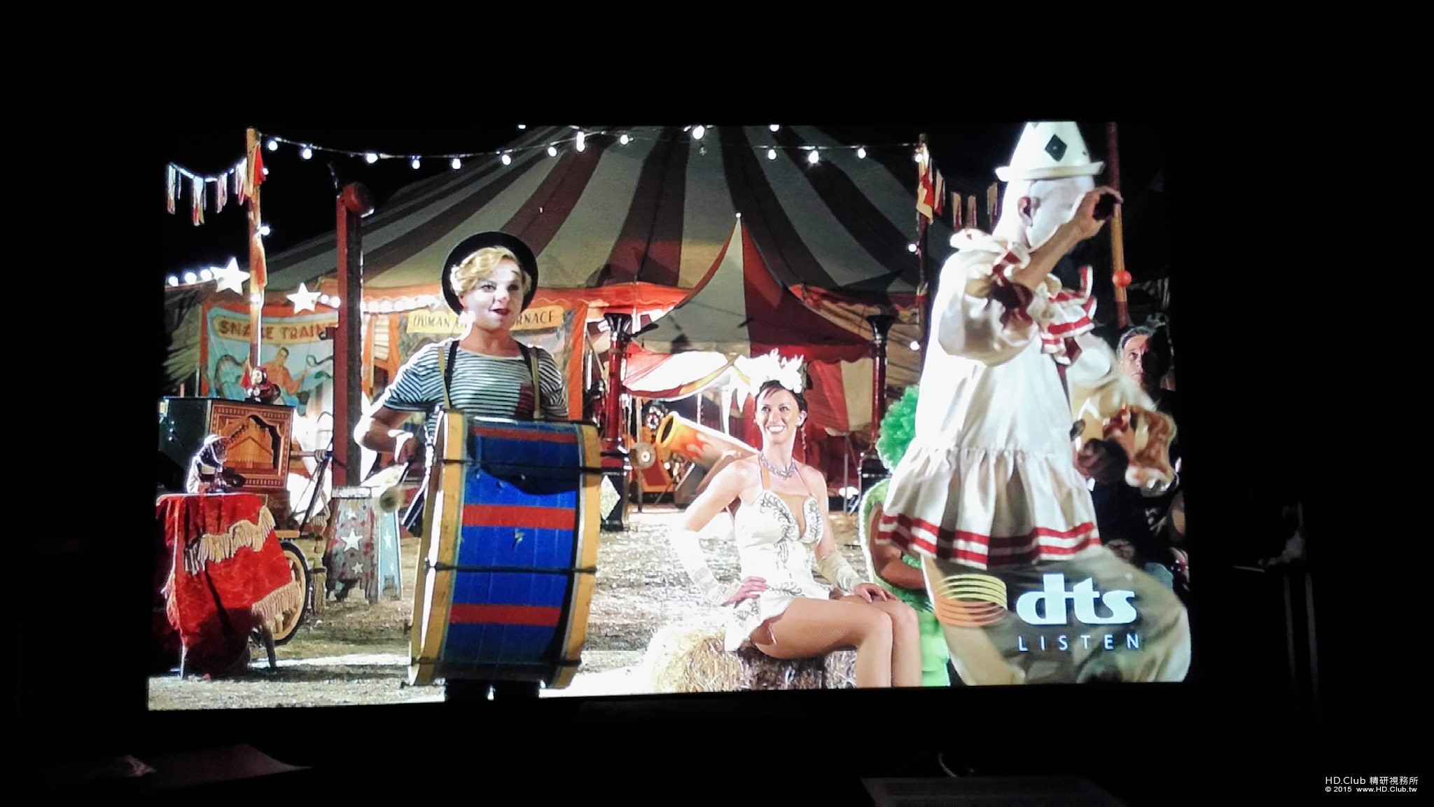

測試片段還是只有2014 dts demo
先測最常用的音樂最後一首7聲道收音錄製的
Dave Stewart "every single night"
一開場人聲較結實而清晰,音場更深更廣,所有環繞聲道也更突出
趕緊把聲音對準嘴巴唇型
小丑打鼓繞場,鼓聲更紮實,不過到後方時前面主旋律奏起反而被喧賓奪主,

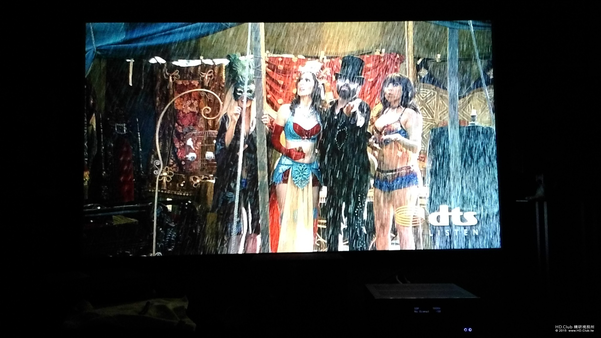

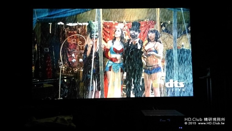

末段下大雨的段落就是天空聲道表現,真的是有被雨水包圍的效果
電影片段就因為所有環繞聲道也更突出,整個效果突出,場面更震撼,力道更猛
換台前級就有明顯的效果提升,不曉得是解碼晶片的進步還是單純不同廠牌的差異
回老家過年了,等年後再來體驗跑完ARC的差別
