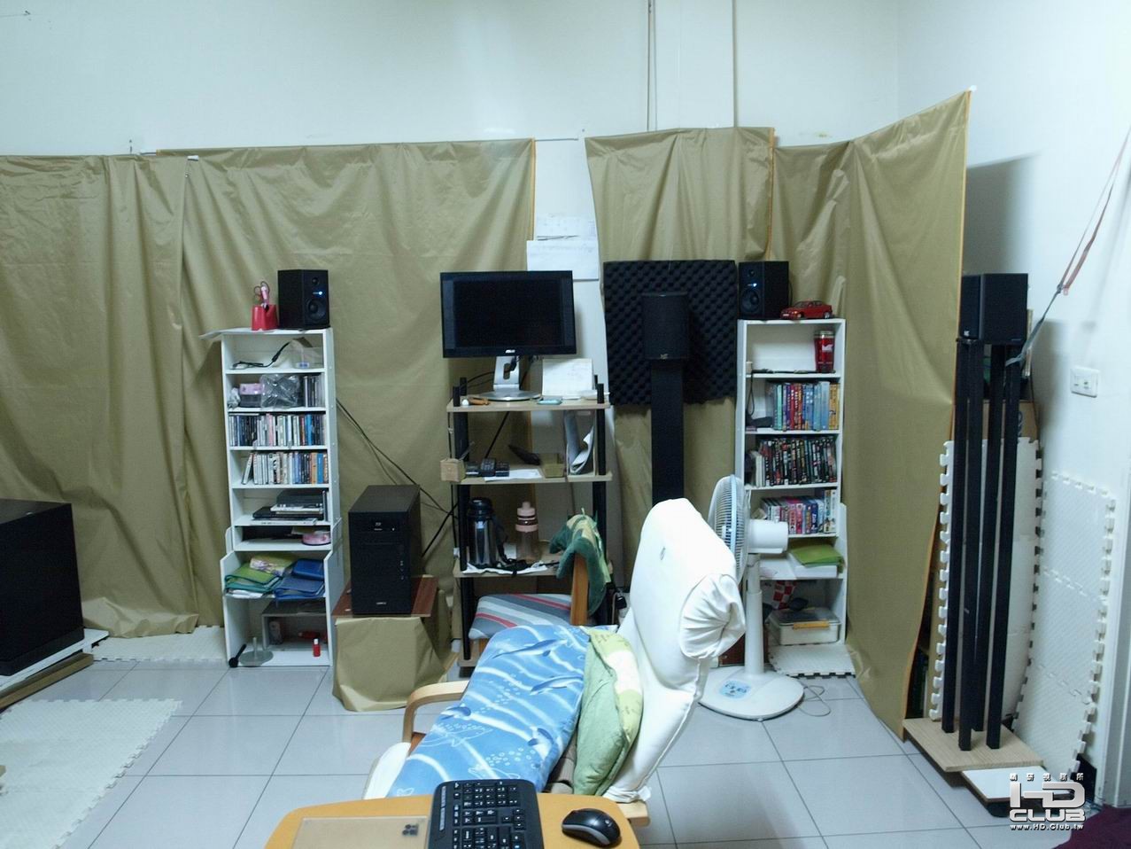

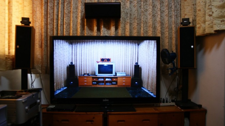

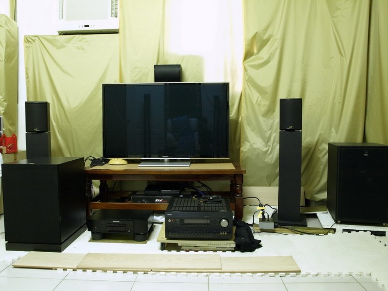

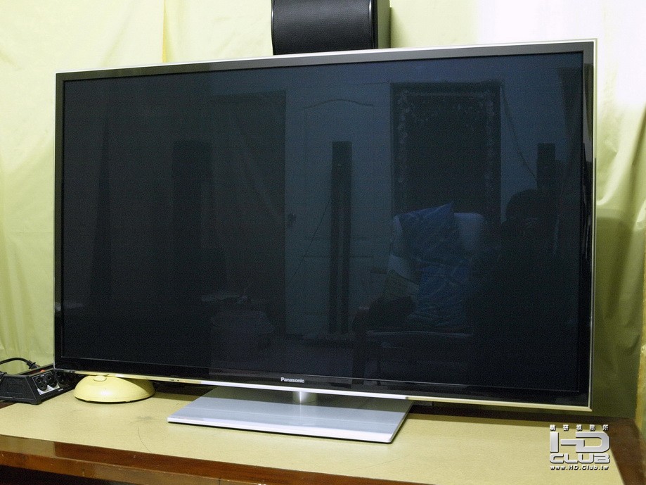

電視電視:   Panasonic 50ST60電漿
藍光機:Marantz UD5007
環擴 :   Integra DTR-8.9
喇叭:    前中後置M&K LCR55 MKIII, 後環繞K5

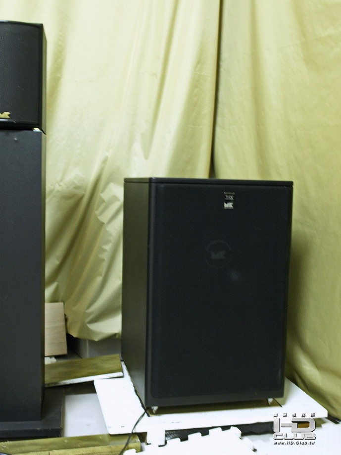

             重低音MK MX350,FOSTEX PM0.4D......................................
104.1.30
*國際50ST60電漿,好讚1080P電漿,3D雖然立體但眼睛不舒服,50吋也不大
*MX350,不虧是次旗鑑,又沉又低,MX350+MX80更是可怕

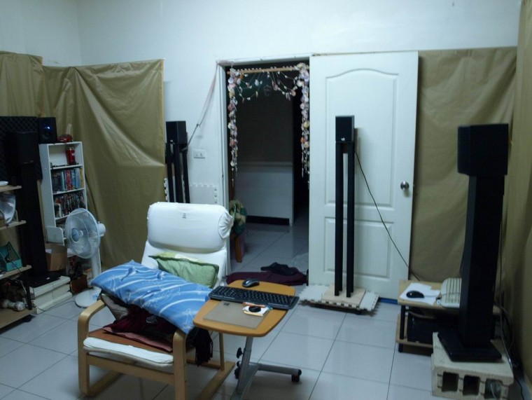

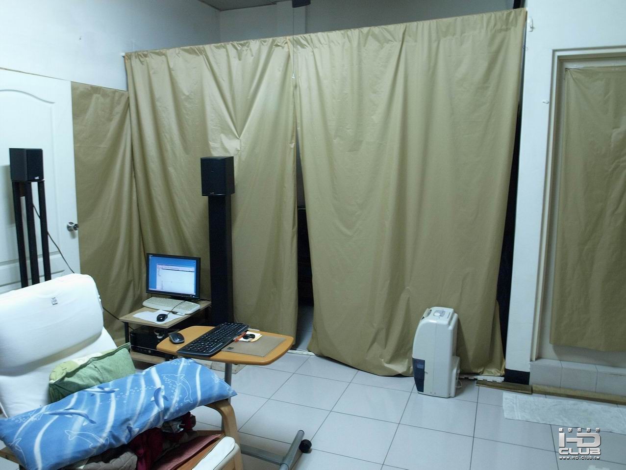

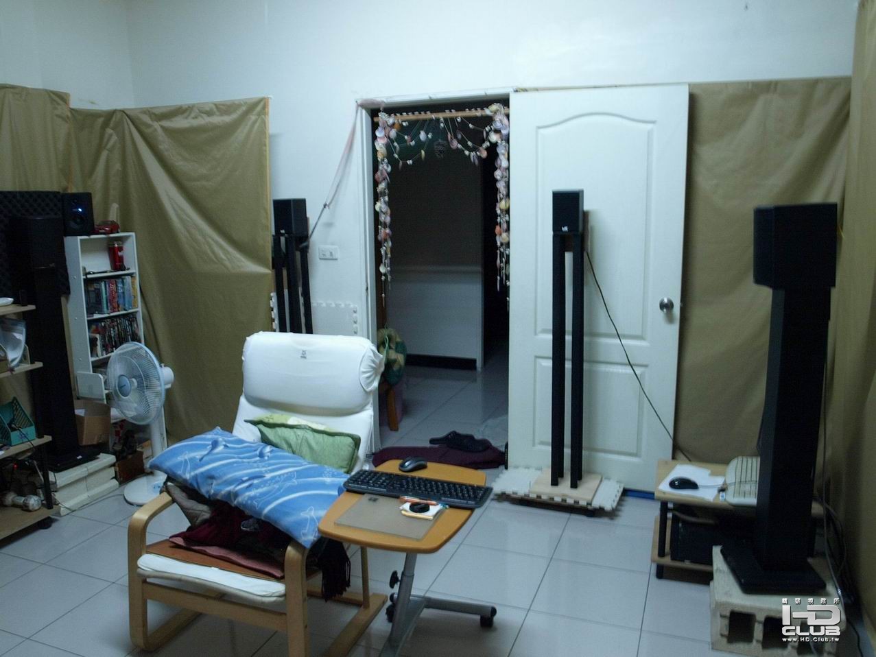

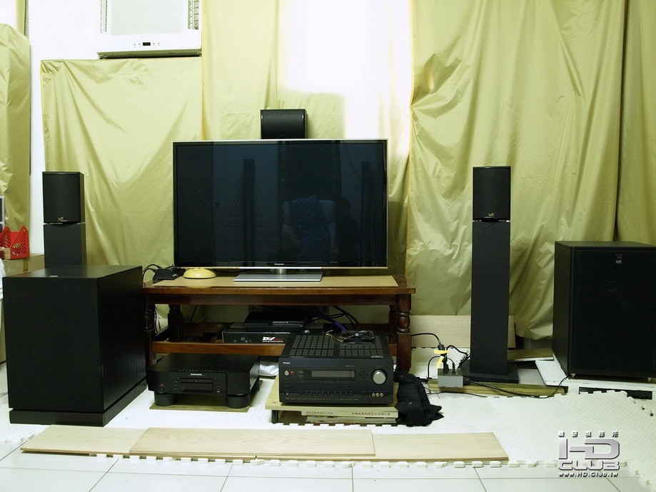

4.102.11.23*買伸縮桿,重新用布,中置後面加60X60 CM布跟吸音棉
*看功夫藍光,在第八段,對戰兩個琴師那段,琴師第一次彈出去時,聽到以前沒聽過的,前右喇叭有一種像拉 拉鍊的聲音,前右再傳到後左,後左則是常聽到的聲音
3.102.11.15
*買了五顆M&K LCR55 MKIII
太讚了,細節超多,整體好一倍
*中置放電視後面上面是對的,聲音變成在正前方,中置前置連接很好之前放電視下面,就覺得聲音很低怪怪
*把一些金屬的東西用布包著,避免聲音再亂射
2.102.10.31
*牆角放紙箱,前面有把紙箱打平掛在牆壁上,後面放紙箱裡面有塞滿報紙,
兩聲道劇院,聲音都變更乾淨,細節更多,少一些混濁的聲音,劇院移動更明顯

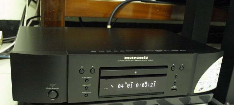

1.102.10.25

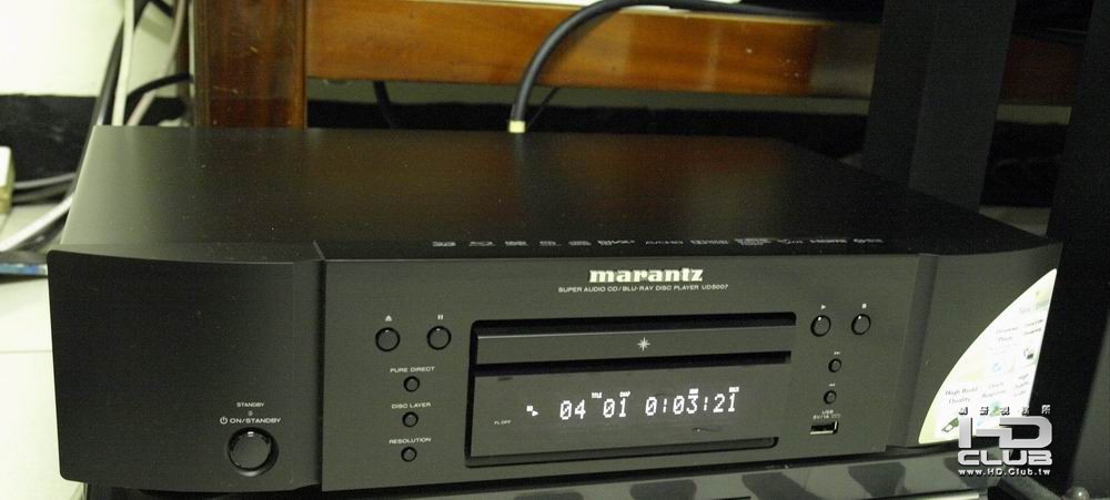

今天拿到超值的一萬三,marantz ud5007藍光機
*黑暗騎士藍光,用原廠送的黑色hdmi,跟sony s360比低音更沉更重還多些餘音,中高音細節再多一些
*兩聲道,比s360好聽多了,無法形容只好用器材去比較,感覺UD5007聽兩聲道有萬元CD水準

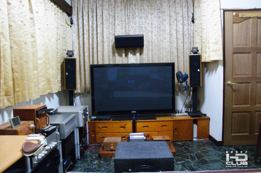

發表於 2013-11-17 14:02:53 | 顯示全部樓層
感謝分享

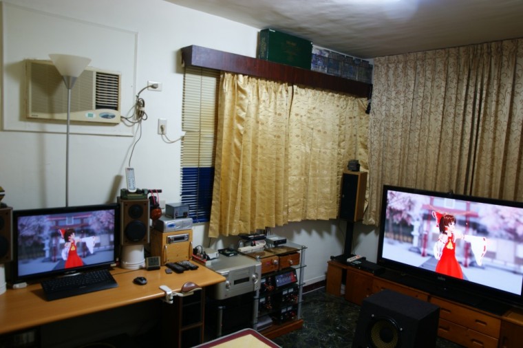

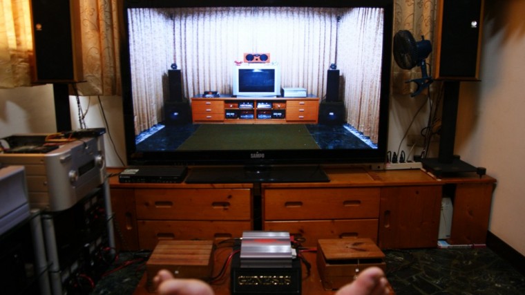

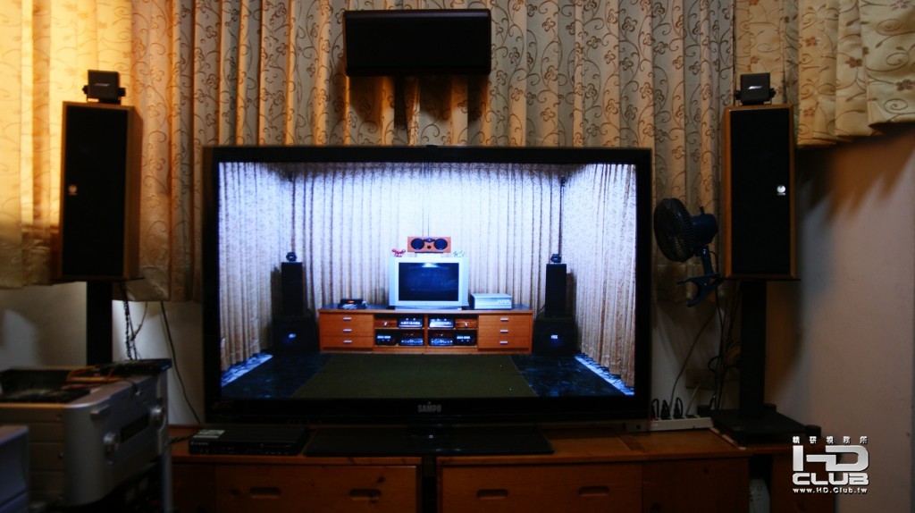

中置放電視後上面是對的...
現在很少人把中置喇叭擺放上面....可能怕麻煩,但裝上之後可以享受獨立人聲...
 樓主| 發表於 2013-11-17 16:05:21 | 顯示全部樓層
你那台是58吋電漿嗎,中置我覺得可以更低很多呢,太高是不是聽起來前面聲音都很高
依圖片看,你電視好像放滿低,我不曉得你坐椅子是多高,你看電視下半部需不需要低眼低頭 如果要那電視太低

沒錯內行。正確擺法,與主聲道的高音,略低一些最理想。擺太高會變成好像上方音場一樣!!
發表於 2013-11-17 21:29:07 | 顯示全部樓層
佩服開版大的苦心,可否說說掛白布之後聲音有了什麼改變?
不過以美觀來說,似乎有一種毛毛的感覺(無意冒犯)

*對太高就是變上方音場,還比放電視下差
*哈不是白布是金色布,之前掛過一些白的黑的,很怪
這樣掛是比較不好看,但省錢(布就花三千
如果是用窗廉的,連工錢就至少要五千掛布的改變,最前面留言有寫
*應該算有符合thx7.1,喇叭位置真的很重要
中置從電視下(跟前置同寬,移到電視後 電視上面(在前置後面
就差很多很多了
*amp 音量db,也很重要,調個2~4db就差很多

只是我看音響店或音響展 或家訪 或其他視聽室 電影院沒有看過中央聲道是掛在布幕上面的
 樓主| 發表於 2013-11-18 07:25:21 來自手機 | 顯示全部樓層
leo309 發表於 2013-11-18 00:01
只是我看音響店或音響展 或家訪 或其他視聽室 電影院沒有看過中央聲道是掛在布幕上面的 ...
最好的是中置跟前置一樣高,但卡在電視布幕的問題
掛布幕上就到天花板去了  完全不行
放電視上不要太高,比放電視下好,你想像一下一個聲音在肚子邊一個在耳朵高一點
發表於 2013-11-18 08:58:31 | 顯示全部樓層
layaten 發表於 2013-11-18 07:25
掛布幕上就到天花板去了  完全不行
放電視上不要太高, ...
這樣講很像也蠻有道理,不過放在電視上聲音全部都在頭上!
主聲道的高度很少有人會用到大傢伙(比電視還高、比布幕還高)
影片在播放的時候前中央聲道應該在畫面的中間移動而不是在上方(上方通常是背景)
如果太高不也有點怪?較合適的位置應該是在電視或布幕下緣,
以聆聽的位置決定中置聲道揚角的角度。目前拜訪過的音響店或是網兄~除非特殊須要!
不然還是以放在電視或布幕下緣為主,
不過小彬兄的擺位也許會有不錯的劇院效果。有機會也讓大家朝聖學習一翻!

承忠兄的擺位真的須要改變一下了~主聲道在櫃體上方這是劇院擺位的大忌!
前三都太高了~除非您的聆聽聽位置真的非常遠。但是看到前3聲道,應該無法應該10米以上的距離。還是建議承忠兄改變一下~但或許久了也妥協了。

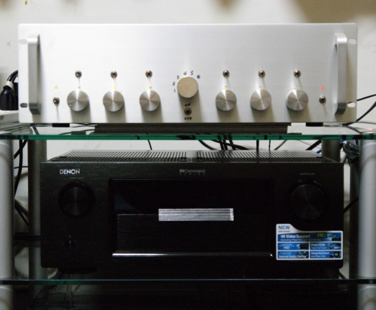

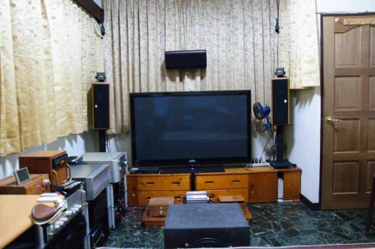

本文章最後由 承忠 於 2013-11-26 17:24 編輯
中置放電視後上面是對的...一般放下面會干擾主聲道及人聲再下出聲
我的電視是58吋電漿中置聲道..預留未來換80-100吋.4k2k電視...預留空間
我的音響是有專門音響老闆設計,全程純手工訂做(含擴大機.喇叭.內分音器)...專為我的空間設計

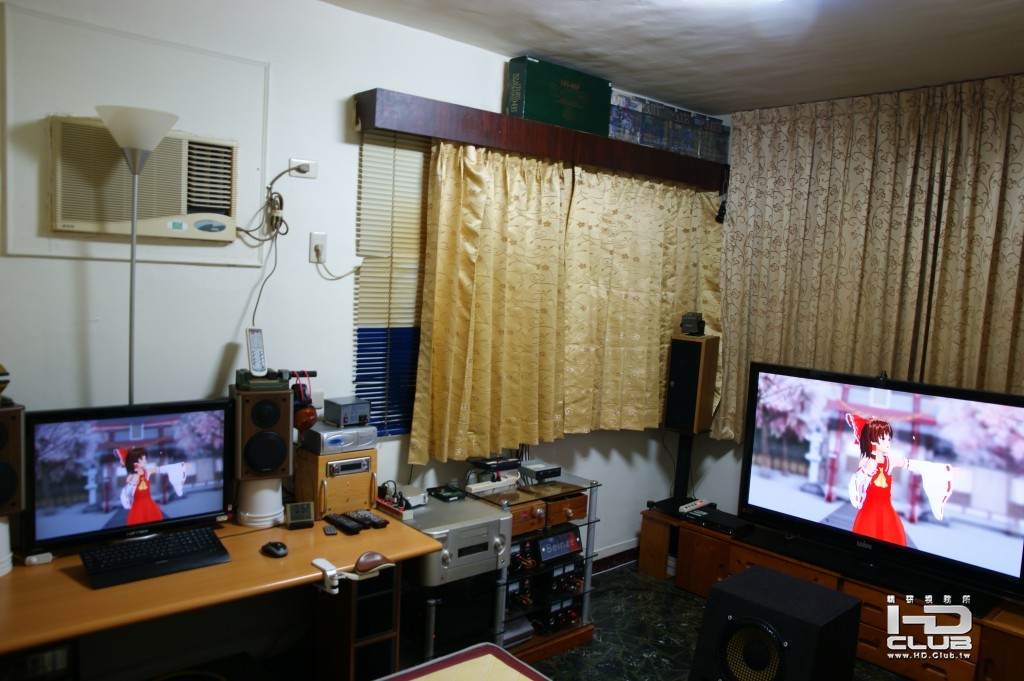

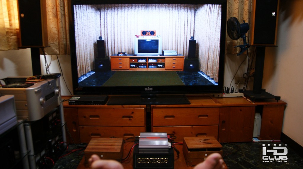

加上我的擺設及後續調整位置(一指完成各聲道調整,全部動作為懶人設計)
電視低因為沒有電視櫃(只好拿雙人木床的木櫃)...DIY,反正放58吋電漿電視剛剛好....不會看高及需要低眼低頭,因為我是半躺方式....看影片及聽音樂
坐床上,照片下腳(坐的位置正下方是超低音喇叭,基本上...自己用腳放在超低音喇叭的方式...去感覺,車上音響學的)

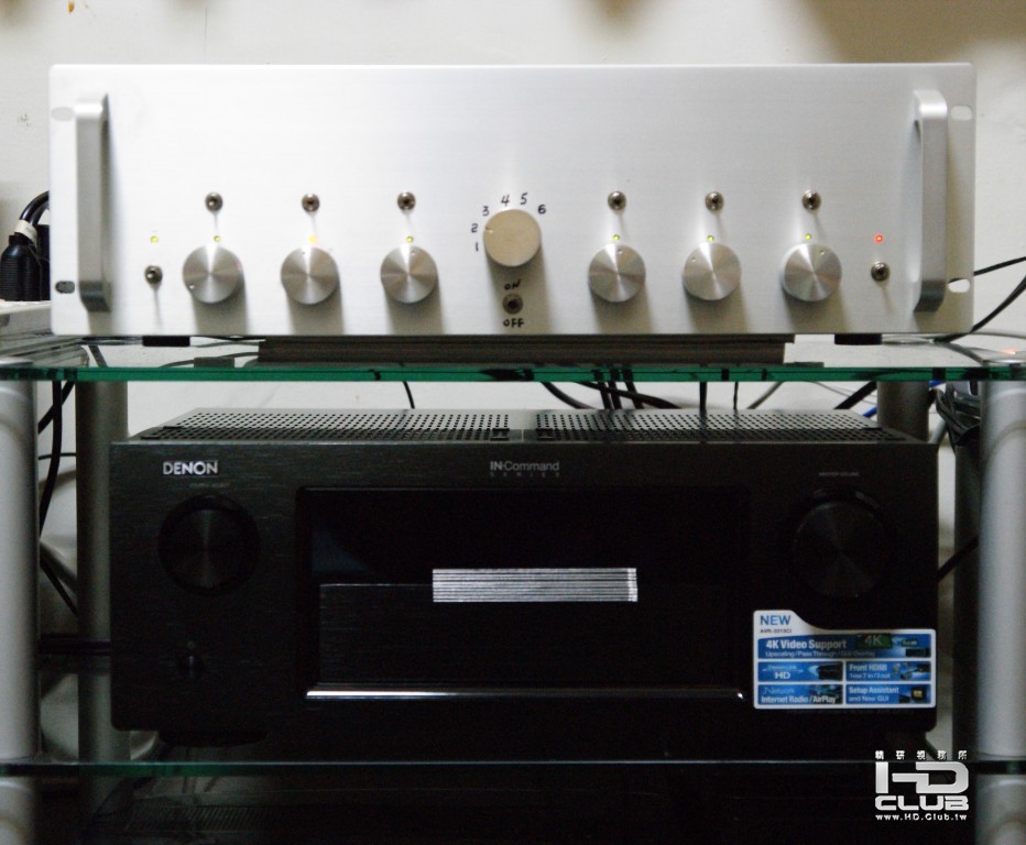

擺位問題:靠10.2聲道類比切換器及喇叭的分音器調整...
聆聽聽位置1.5到2公尺,前4聲道喇叭,聽不到誰搶聲音,全靠10.2聲道類比切換器:手動調整各聲道大小聲,達到聲音一致性
自己車用後級音響是非常足夠的,音質,音量及音壓(主要在動態上)表現都很不錯...很多好朋友喜歡來我家看影片及聽音樂
我的評論:聲音很柔.很耐長時間聽,細節多及動態(播放時...雖然聲音很柔,但音壓關係....還是很大...基本上聽不到外面聲音)
想了解...請看承忠的HDPC家庭影院及續篇,以上是一切是小弟對自己音響器材見解擺設,各人見仁見智,看一看就好....

恭喜您了,建構了M&K 7.1聲道劇院;小弟同是M&K的使用者,同樣的也是將中央聲道架設在50吋電漿顯示器的上方;這種擺法也是經過了很長的時間去試聽後才決定的擺法,小弟看過您的貼圖後...建議可將中央聲道略做一些俯角來處理;簡單的說中央聲道的發聲面略為向下一點(直接朝向聆聽者的臉來發聲)
以上是小弟的建議,祝您玩得愉快!

*我目前中置跟前置距離35公分,擺電視下反而更遠50公分,之前b&w也是擺電視下
lcr55買回來後,先放電視下,聽了半天,隔天再放電視上
就是覺得擺電視上好,實聽並沒有高很多,我也有把中置角度往下
B&W之前那套MK MP500也是擺電視上,覺得也是比較好
*嗯嗯有興趣可以來聽聽,台中北屯區大買家

我有把中置略向下,照片看不出來哈
您是MK哪套呢,再來我也是想換50吋電漿

剛又聽一下,中置擺上,聽起來中置聲音在電視中間再高一點點
電視下聽起來中置聲音,是在電視腳座的地方,前置則正常在電視中間
所以擺電視上,中置比較能跟前置接在一起(前提是前中置距離不能差太多
