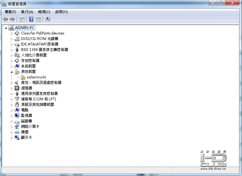

發表於 2013-11-20 11:59:31 | 顯示全部樓層 |閱讀模式
問題一:有人搭配CALMAN使用嗎?(在w7的作業系統下)
問題二:有人搭HCFR使用嗎?(在w7的作業系統下)
我不管在那個系統他都抓不到colormuki。除了原廠軟體以外。有大大能協助嗎?
再搞不定~我想把這支賣掉了。想接手的也可以來悄
發表於 2013-11-20 12:37:52 | 顯示全部樓層
本文章最後由 hhy5618 於 2013-11-20 12:41 編輯

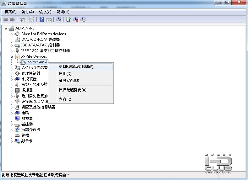

先前購入colormuki也有這個問題,解決方法可參考 http://www.hd.club.tw/thread-55835-4-1.html (63-64F cnnd 網兄的發文 )。應該可以解決,重點就是要使用其他的校正軟體不能安裝原廠的驅動程式。

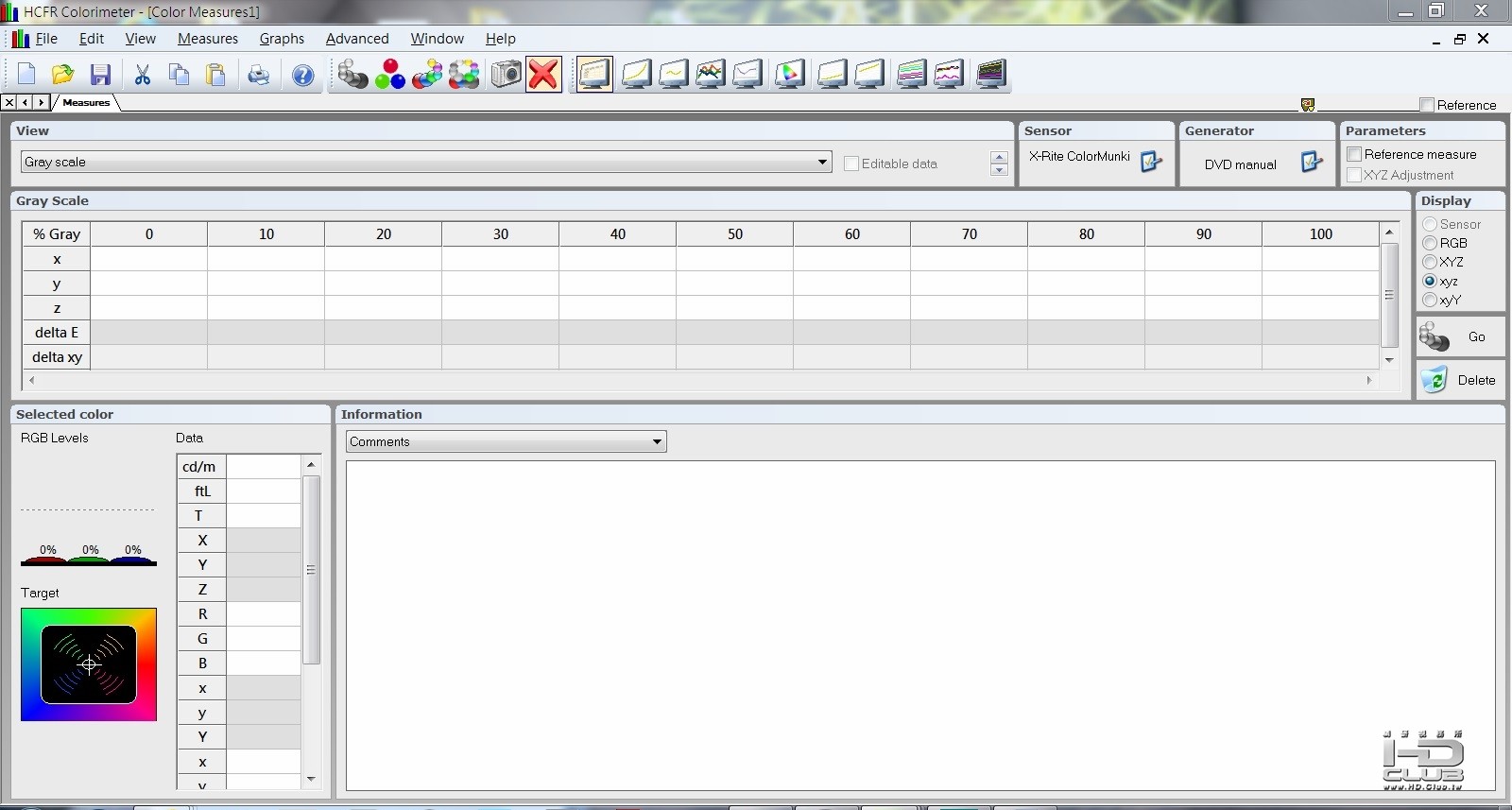

 樓主| 發表於 2013-11-20 15:10:21 | 顯示全部樓層
本文章最後由 小許 於 2013-11-20 15:12 編輯

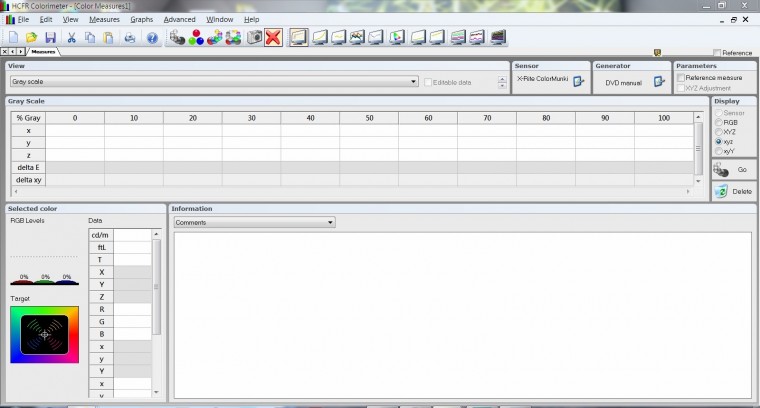

現在才進行到1.10的地方。
"Measurements -> Sensor -> Configure"在什麼地方?我找不到~
步驟 1.10: 我們現在要確認我們已將感測器設定在適當位置。這會依感測器型式而不同。 選擇選單 "Measurements -> Sensor -> Configure"。使用者根據他們所用的感測器(Eye-One 或 Spyder2),應該將他們設定成下圖所示
如果上面的動作不理他往下走的下一洞卡在這?這時把感測器放在畫面前,照理左邊的XYZ會有動作才對。
可是我的完全沒反應!是不是儀器跟電腦不認識?

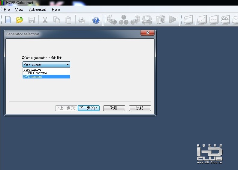

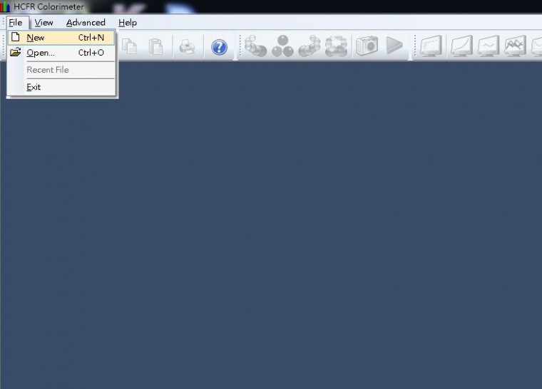

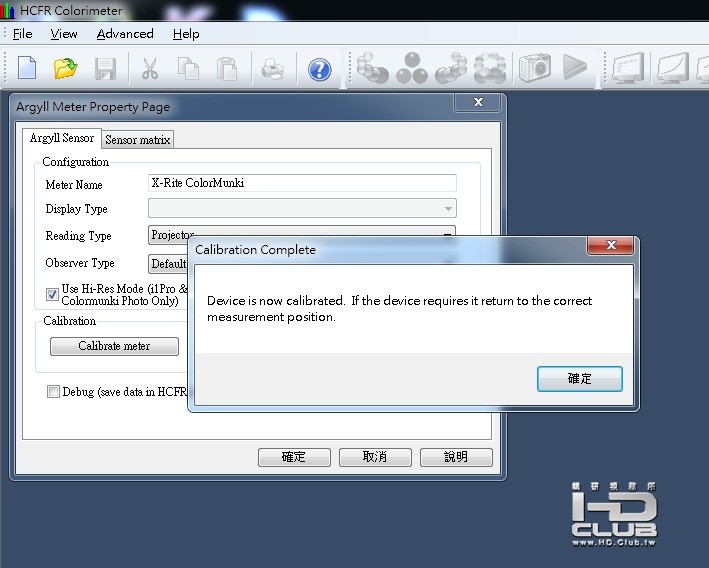

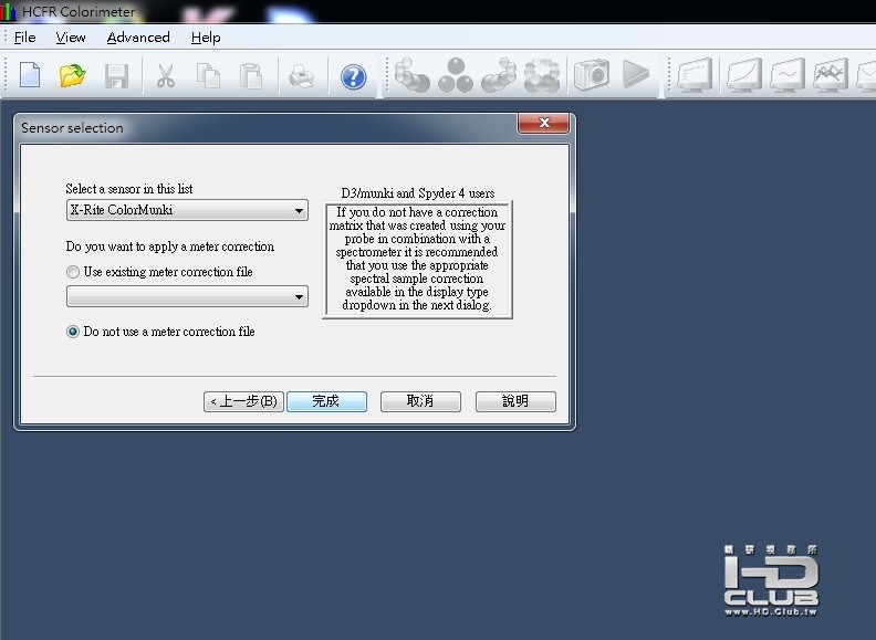

發表於 2013-11-20 16:05:18 | 顯示全部樓層

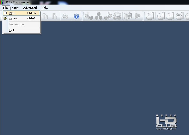

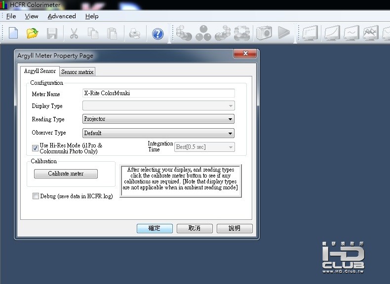

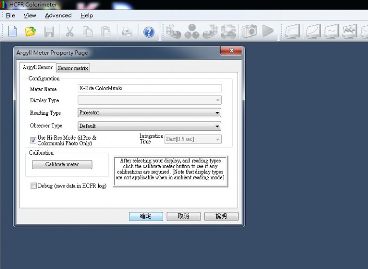

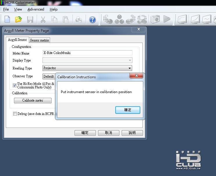

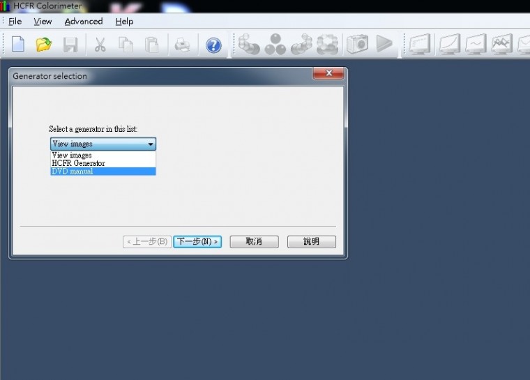

左上方的File-->New-->DVD manual-->X-Rite ColorMunki-->完成。 接著會跳出Argyll Sensor設定的部分 Reading Type選您要校正的類型 (我是校正投影,所以選Projector),

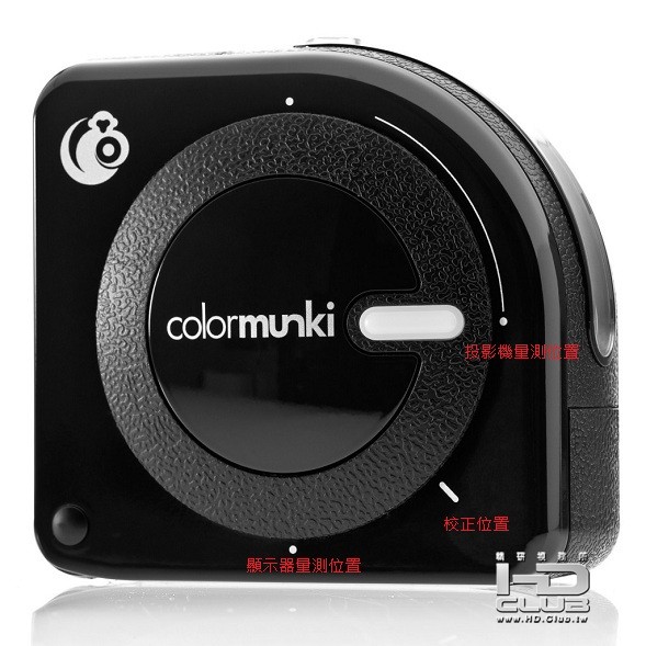

Calibration這部分是儀器校正(校正必須轉動ColorMunki的位置,轉動位置跟原廠軟體校正位置一樣),校正完畢再將儀器轉回量測位置即可。接著點確定就會回到View的列表(即您PO的圖表),都沒問題的話您圖表中打X的部分未量測時應該是綠三角形,打X表示已經開始量測,左下方RGB Levels應該會有變化才對。

按下綠色三角的啟動鍵後。rgb還是不會動~
calibration的地方也不能校正。真是太頭痛了~

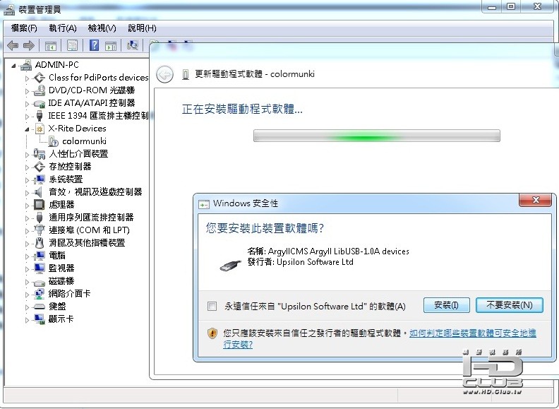

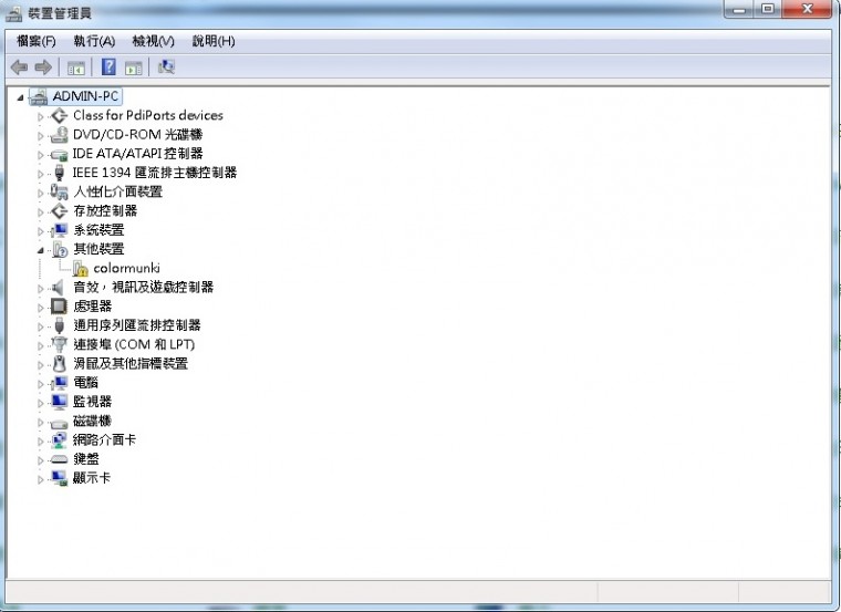

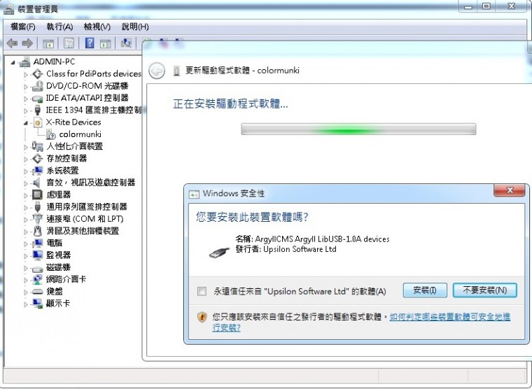

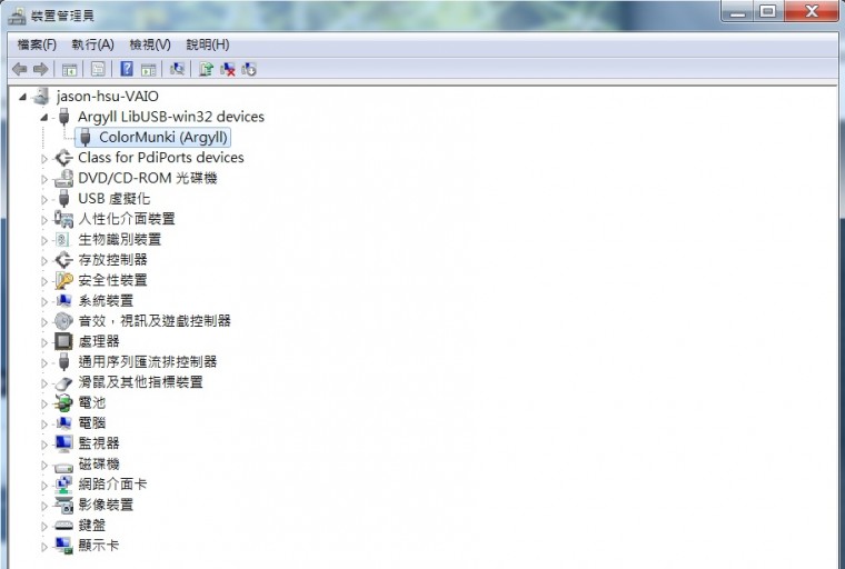

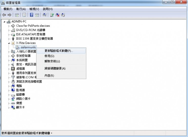

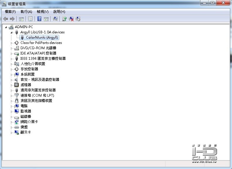

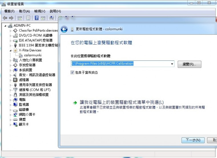

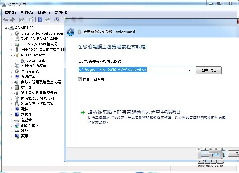

首先要確定無安裝原廠程式及驅動

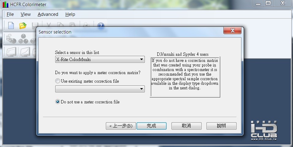

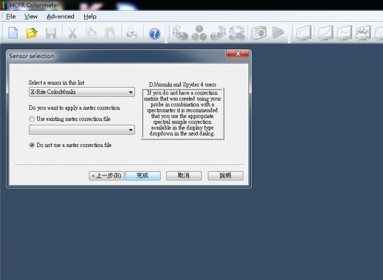

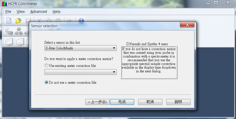

接著安裝HCFR 3.1.0.3,安裝完畢後回裝置管理員 手動指定驅動程式至HCFR安裝的資料夾
(HCFR Calibration)
打開HCFR-->File-->New-->DVD manual-->X-Rite ColorMunki-->完成
Argyll Sensor設定的部分 Reading Type選您要校正的類型(投影機或顯示器)
Calibration則是儀器校正步驟
將munki轉到校正位置
將munki轉到量測位置

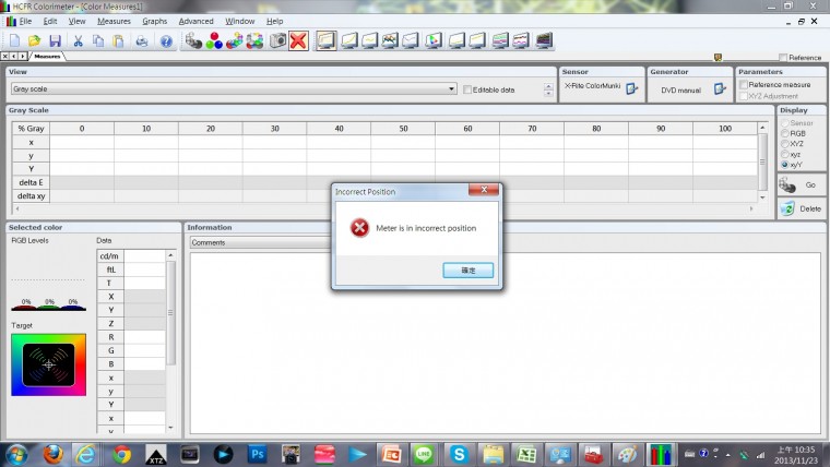

 樓主| 發表於 2013-11-23 10:36:40 | 顯示全部樓層

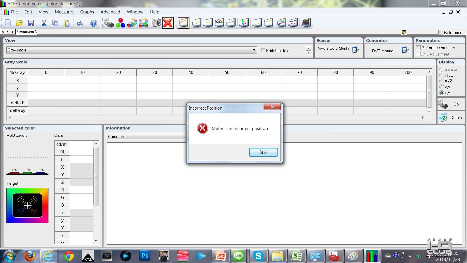

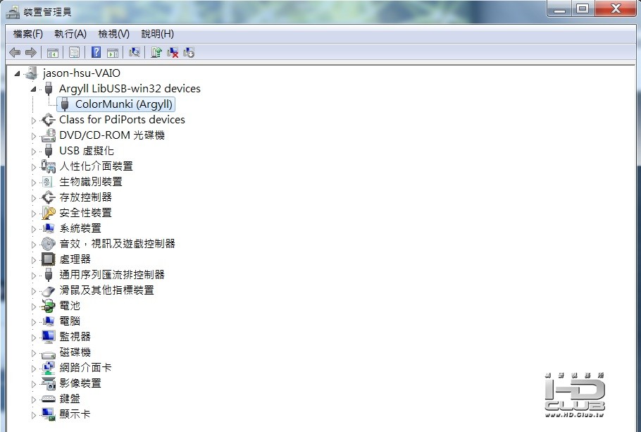

本文章最後由 小許 於 2013-11-23 10:45 編輯
今天再依網兄的建議和步驟做了一次。
驅動應該是這樣沒錯。
設定的地方也有抓到munki
一切的步驟都按照網觀的說法,
可是到了按下綠色三角型~
抓不到~~
有人碰過這樣的情況嗎?
發表於 2013-11-23 11:08:47 | 顯示全部樓層
本文章最後由 hhy5618 於 2013-11-23 11:16 編輯
應該是您ColorMunki轉的位置(欲量測位置)不正確所致,HCFR舊版的量測位置不管是量投影機或是顯示器只能轉到顯示器量測位置(下方位置),最新版本的HCFR已經有修正了(跟ColorMunki原廠軟體轉的方位一致),您再試試看

由於只重新安裝新版本,還沒有實際量測,所以跟先前版本有甚麼差異性就不得而知,僅發現以前的版本需要另下載Munki的驅動而新版HCFR好像有內含,之前版本量測的位置只能在顯示器(即轉至下方位置,不然會顯示Meter設置錯誤),新版Munki轉動位置就與原廠軟體一樣。其它的..如介面等,好像沒太多的變化。

感謝網兄不厭其煩的指導,已經驅動成功~~
小許真的是非常的感謝您!
