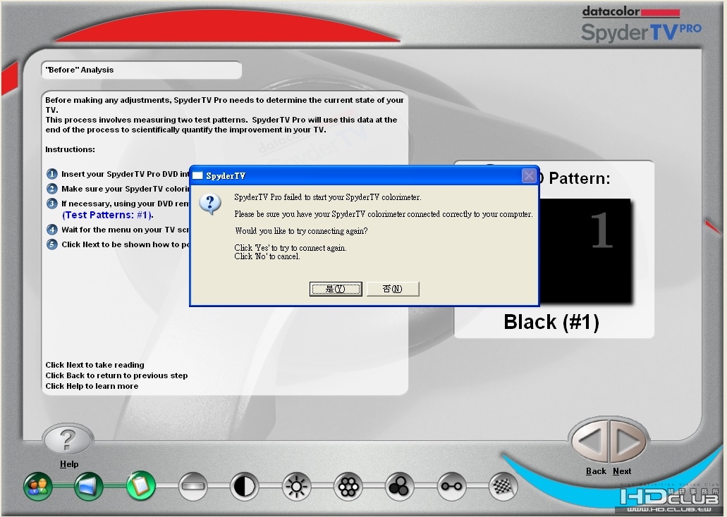

要到Spypro TV 使用的序號了!!
但測試卻一直重複出現下圖訊息,不會跳至下一步驟!!
測試電腦的Spyder pro軟體又很正常!!
有人知道哪裡出了問題嗎????
謝謝!
發表於 2008-12-13 13:40:37 | 顯示全部樓層
此畫面要求你透過USB連接"蜘蛛"
如果偵測不到"蜘蛛",應該要確認是否USB屬於舊版本,還是USB端子有問題?
如果附屬的另外一份Spyder2 PRO軟體可以正常安裝與執行程式,但SpyderTV PRO卻不能
那你可能要先移除再重新安裝
或者問問永準是怎麼回事了
發表於 2008-12-16 12:10:04 | 顯示全部樓層
要用光碟內附的驅動程式才能偵測得到...
windows幫你裝的是較新版的驅動程式,
要自己手動安裝較舊的驅動程式才能用...
我也是自己試了好幾次才成功...快瘋了...
發表於 2008-12-17 08:44:57 | 顯示全部樓層
小弟也遇到同樣的問題~
目前搞不定~
用SPYDER2PRO也抓不到硬體~
後來上官網抓DRIVER才OK~
不過SPYDERTVPRO仍然抓不到硬體~
不知如何安裝較舊的驅動程式~
發表於 2008-12-17 21:14:27 | 顯示全部樓層
後來把登錄檔砍光後再重灌就OK了~
