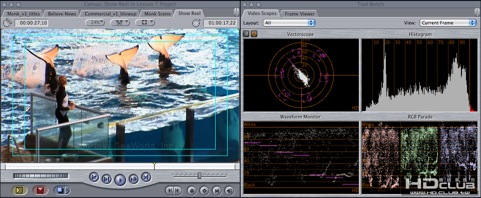

如果想學會Color Correction 這件事,首先應該要對數位知識有一點『深入』認識。當然絕不會是這樣的版面可以完全解析的(西大別誤會!小弟不太會寫教程,況且這也真不是一朝一夕可以說得清楚的)。
這樣說吧!假設您已經具有一點數位知識了(至少了解RGB 和Y'CBCR 的差別,8-bit 和10-bit 的差別)。

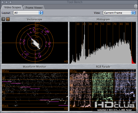

左上角:Vectorscope 顯示影片中顏色的分佈,這個圓形尺標中有兩個部分指示顏色和飽和度。這個環形部分標示影片的顏色分布。從中心到外圍的距離標示飽和度從無到最大(甚至可以超過合法色域)。比較重要的是由中心向上傾斜的一條線,稱作Flesh tone (也稱作I-Bar)。簡單地說,只要穗狀點分布在這個位置,就是膚色的位置(因各人種膚色,位置有異)。因此,您初步在修正色溫或膚色時,可以Vectorscope 為主要參考。另外一個用途就是看一下擷取拍攝帶中錄製的ColorBar 是否正確對應到相對位置上(確定攝影機是否有色偏狀況)。

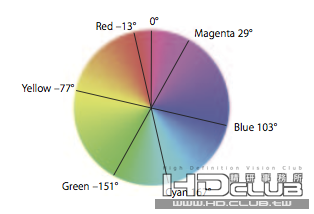

左下角:Waveform Monitor 顯示相對亮度(relative level of luma)及色彩飽和度(chroma saturation)。簡單地說這該怎麼看,它依照影片『從左到右』的亮度及色彩飽和度,對應『從左到右』到Waveform Monitor 穗狀點。這樣說可以理解嗎?並依據影片相對亮度顯示在Waveform monitor 的垂直百分比的位置上。(這樣可以看得懂嗎?)
簡單地說,您要在影片中『從左至右』,然後對應到Waveform Monitor『從左至右』的檢查影片中的相對亮度。也就是譬如說,你把影片垂直切割成100等分,也把Waveform Monitor 垂直切割成100 等分。接下來,在影片中最左的第一等分,影片由上而下所有的明暗部分,以穗狀點顯示在Waveform Monitor 的第一等分。然後呢這些明暗部分就依據『暗到明』的百分比(0最暗,100最亮)一點一點地分布在Waveform Monitor 的第一等分上。如此對應影片的第二等分到Waveform Monitor 的第二等分,如此以此類推下去。

 樓主| 發表於 2008-12-14 13:10:33 | 顯示全部樓層
色彩的校調,需要更多的專業知識,和對數據的依賴。
大部分的專業人員(非一般user ),在做色彩校調時會客觀的使用數據或表現在監視型態上的顏色樣貌(Waveform 等)。簡單地說,眼睛的顏色分辨率相當高,但是依據生理特性,眼睛對長時間目視的色彩及對比會感到疲乏,這是自然現象。因此,目視校調色彩在專業製作上的風險蠻大的。
