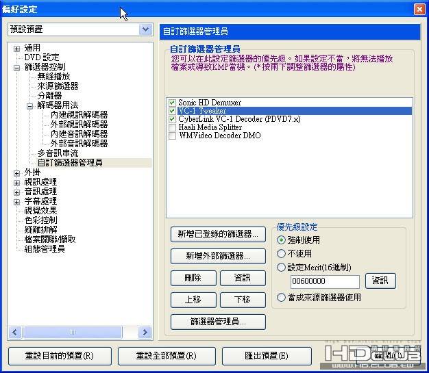

Kmplayer 以 Sonic HD Demux+VC-1 Tweaker+Powerdvd VC-1 decoder (cracked)+Sonic audio decoder
播放大部份電影 VC-1 (24p) remux ts 已經不頓了, 讚 !

 樓主| 發表於 2007-12-17 08:33:08 | 顯示全部樓層
實際播放 BD or HD-DVD VC-1 Remux TS, 果然如 hts 所言 ...
BD VC-1 Remux TS 用 Haali splitter+WMV decoder
HD-DVD VC-1 Remux TS 用 Sonic HD Demux+Powerdvd VC-1 decoder (cracked)+VC-1 Tweaker (在濾鏡管理器中強制三者使用)
電影類片源, 幾乎完美播放 !
ps. 建議安裝 Haali 時不要勾選 Mpeg-ts 選項, KMP 需要 Haali 時再從分離器管理中選用 Mpeg-ts, 如此可讓 Sonic HD Demux 和 Haali splitter 並存於 KMP 的選項當中 !
[ 本帖最後由 linjerin 於 2007-12-17 17:44 編輯 ]
