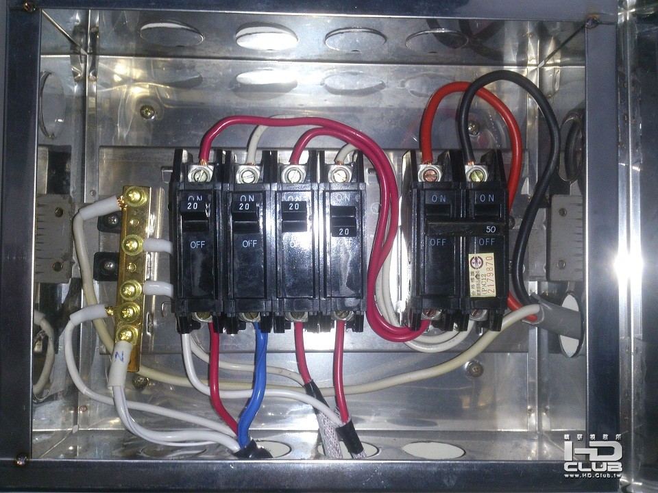

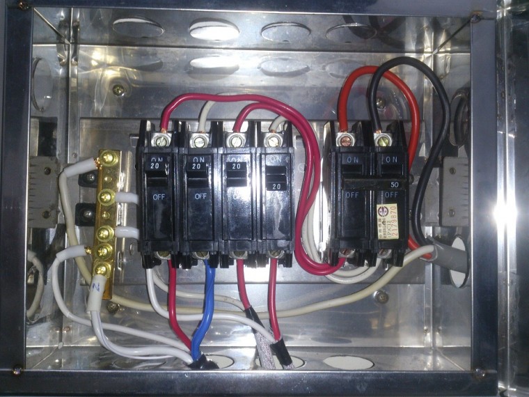

建議你拉一條220V的專線到視聽室來做分流.也就是拉出不同的迴路.
像我這樣:(但用料簡陋.見笑了~)
我是拉出四條迴路.
一:兩顆重低音.
二:5CH後級.
三:AV前級.
四:播放器+投影機.
而其他雜七雜八不關影音方面的用電就插家中壁插.升級前後的差異.真的是做夢也會笑.
