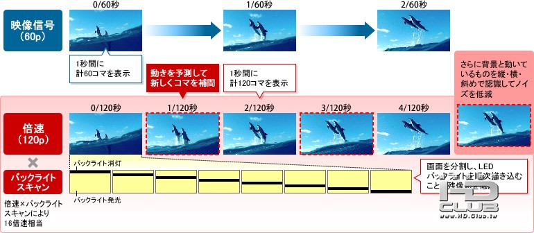

4K Intelligent Frame Creation

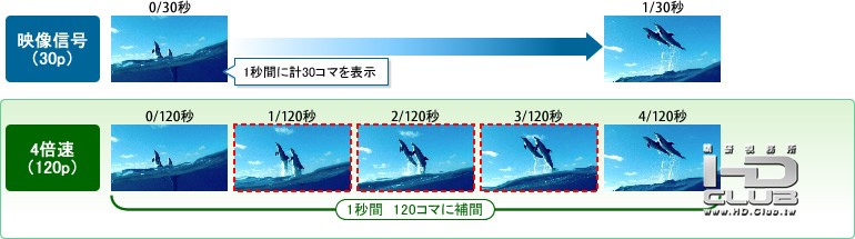

這是Panasonic TH-L65WT600W為本次針對4K影像所採用的新型補幀技術。這個功能的達成由兩個部分搭配工作;首先在電視系統,Panasonic TH-L65WT600W處理器使用演算法,將每秒輸出30格或60格的畫面倍頻輸出至每秒120格,而後在其間隔處以演算法計算預測動作並做相對應的補幀;同時在硬體上,Panasonic TH-L65WT600W採用了高達2000Hz的BLS(Black Light Scanning)背光掃描系統並將背光各自劃分成不同的區域,以高速的背光掃描系統在不同的區域依序做背光關閉以插黑,藉以消除影像在動態移動時所可能產生視覺上的殘影。

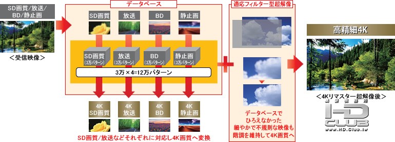

4K Fine Remaster Engine

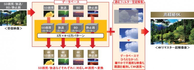

4K Fine Remaster Engine是Panasonic TH-L65WT600W針對4K升頻所開發的新技術。針對影像訊號輸入端不論是SD,數位廣播,藍光或者是照片,Panasonic TH-L65WT600W內建有12萬個pattern,並使用該pattern針對不同的訊號來源做比對與計算,輔以超解像技術的filter濾波器,將原始訊號源重新生成(Remaster)一細緻低失真高精細度的4K升頻影像。

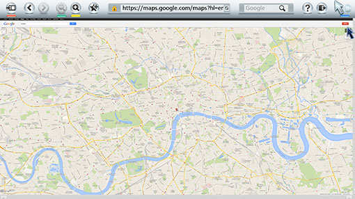

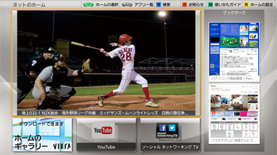

一般只在高階電視所會出現的Smart TV功能,本次Panasonic TH-L65WT600W也是相當重視並將其功能進化。挾其4K 60p的優質顯示能力,Panasonic TH-L65WT600W集結了雲端所提供的各種功能,結合網路所提供的線上服務與媒體內容,提供更高更優秀的畫面品質與娛樂效果。除了電視所內建的我的首頁My Home Screen,Panasonic TH-L65WT600W並內嵌有以4K解析度顯示的網路瀏覽器,可支援SD卡與USB(提供1組USB 3.0 Master)的4K媒體播放功能,以及獨立的 touchpad 觸控式語音暨聲控操作遙控器,完整地建構了一個以4K為顯示基礎的多媒體中心。

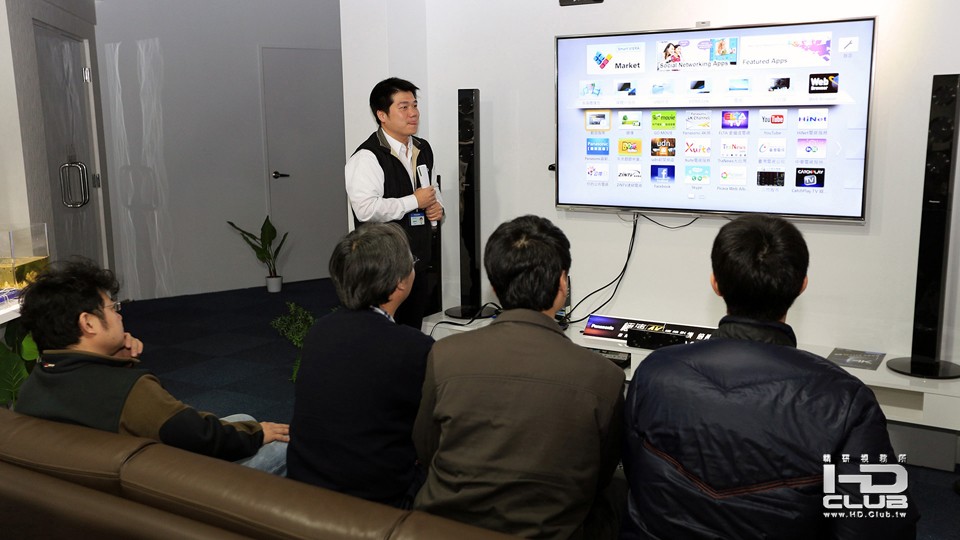

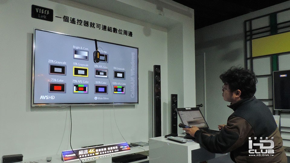

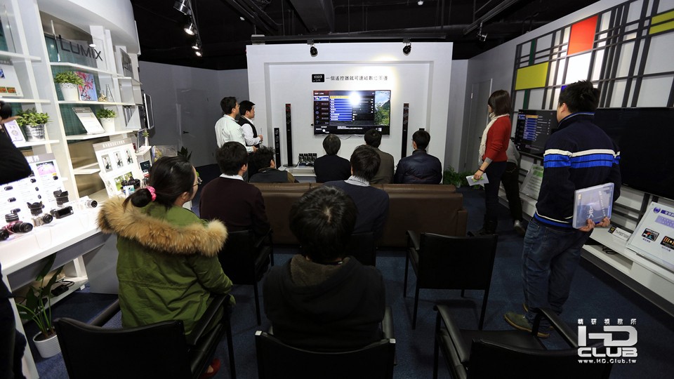

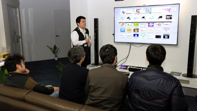

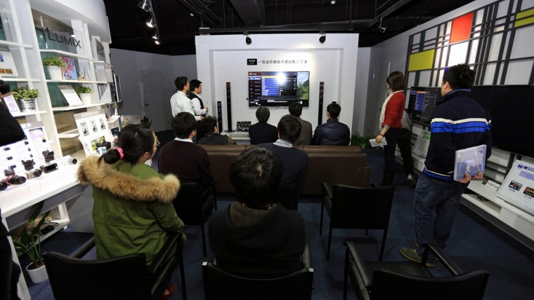

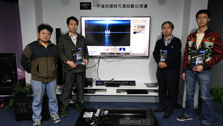

下圖1/21日在Panasonic台灣松下旗艦展示中心的體驗活動現場。為了表示對精研的重視,台松特別請其商品主任管理師做講解,並動用多位人員陪同與會。
商品主任管理師陳先生詳細解說Panasonic TH-L65WT600W的各項細部功能。

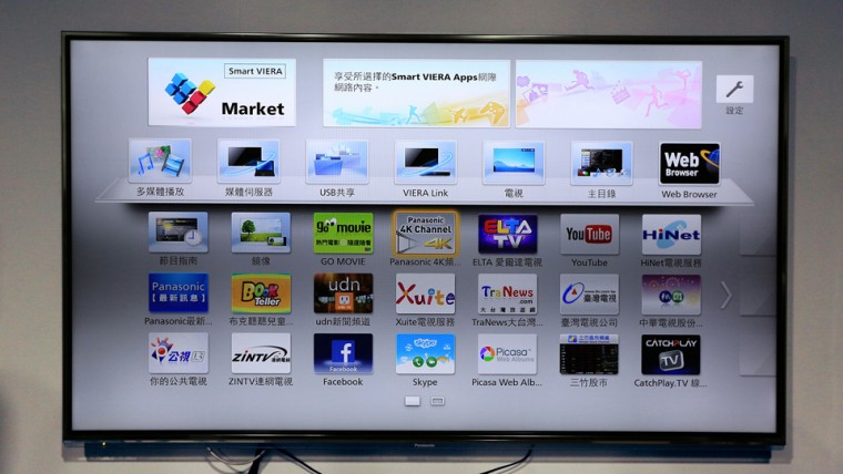

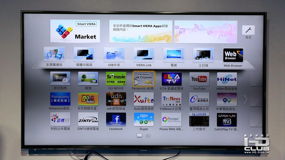

下圖是Panasonic TH-L65WT600W所支援的各種多媒體Apps,事實上一直以來均強調在地化的Panasonic在嵌入台灣自有的網路服務平台均不遺餘力,除了國際性的通訊軟體Skype,網路影音平台Youtube以及人人皆愛的FB以外,Panasonic 也透過合作將越來愈多的網路媒體平台嵌入在系統內,提供了使用者多樣化且繽紛的娛樂選擇。

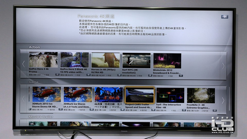

這裡特別要注意正中間黃色方塊圈起來的圖示,這個是Panasonic自有的4K頻道Panasonic 4K Channel。透過這個頻道,使用者可以快速直接地以網路串流方式欣賞Panasonic所提供的線上4K影片。

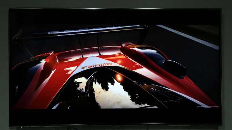

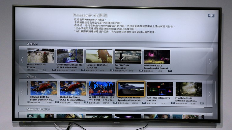

4K頻道的影片清單一覽。在此我們嘗試播放所圈選黃色框框的Project CARS Trailer Speed and Sound 4K。

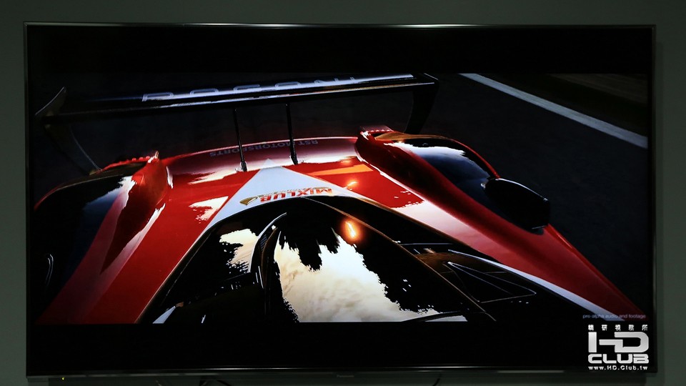

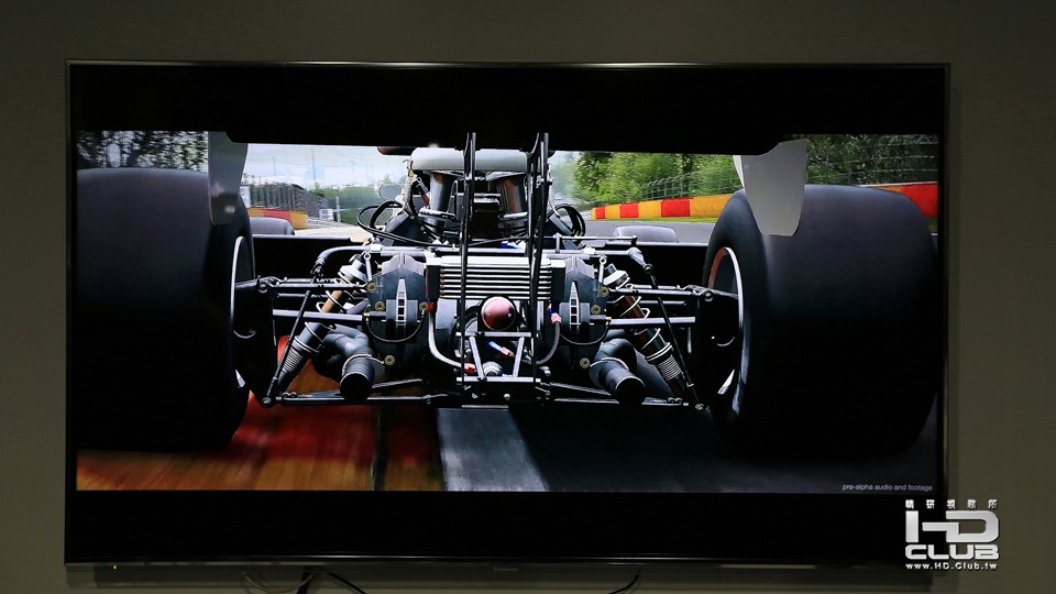

以下兩張賽車的圖檔是直接從Panasonic 4K Channel上的影片所翻拍。4K透過網路串流播放在Panasonic TH-L65WT600W所能夠呈現出的解析度與流暢度事實上好的令筆者有一些訝異。雖然網路串流影片避免不去因為其原始檔案高壓縮比所造成動態解析度與漸層銜接度下降的情況,但實際觀賞起來,Panasonic TH-L65WT600W所新研發的4K Fine Remaster引擎及超解像技術確實可以有效率地妥善4K輸出畫面,讓畫面看起來噪訊更低,輪廓更清晰且物件的光澤感更好更真實。
仔細觀看一下上下兩張的賽車照片,如果筆者不特意說明,一般人可能很難看出這僅僅是透過網路所播放的4K影片畫面吧?

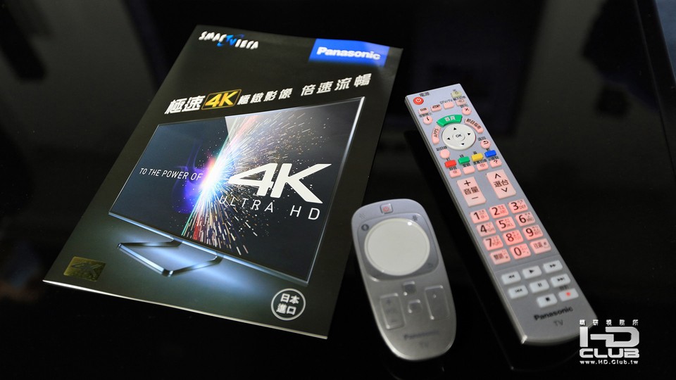

右下角是本次Panasonic TH-L65WT600W所採用的遙控器。不同於以往的黑色,這次的遙控器採銀色噴漆設計且遙控器有獨立的背光鈕,在使用上更為人性化。中間下方的即是前文所介紹Panasonic TH-L65WT600W的 Touchpad 聲控觸控式遙控器,可以透過預錄記憶指令並呼叫Panasonic TH-L65WT600W執行或顯示特定畫面,而中間的圓形機構有如筆電所內建的滑鼠游標控制器,可以透過拇指滑動操縱點選Panasonic TH-L65WT600W內建的4K網路瀏覽器。

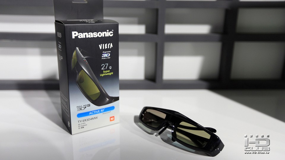

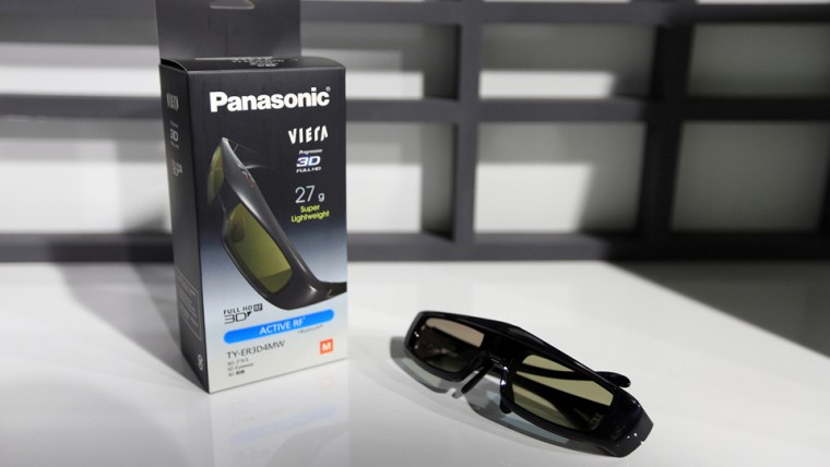

本次搭配Panasonic TH-L65WT600W最新版本的主動式3D眼鏡。一直以來Panasonic的3D眼鏡都設計地相當美觀,好戴且友善使用,本次的主動式3D眼鏡TY-ER3D4MW更是將重量降低到27g,戴上去真的一點也感受不到重量的負擔。

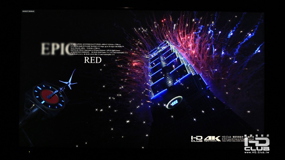

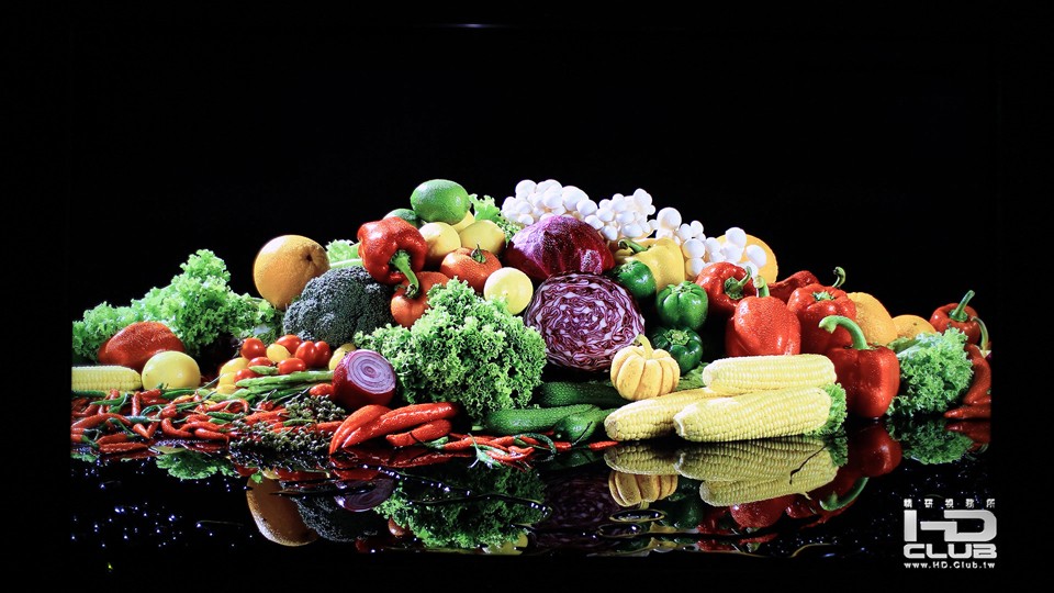

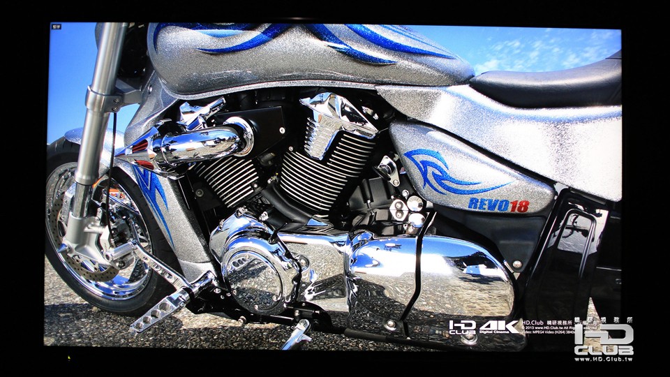

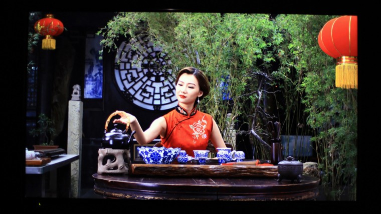

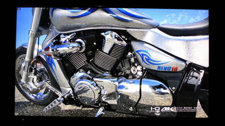

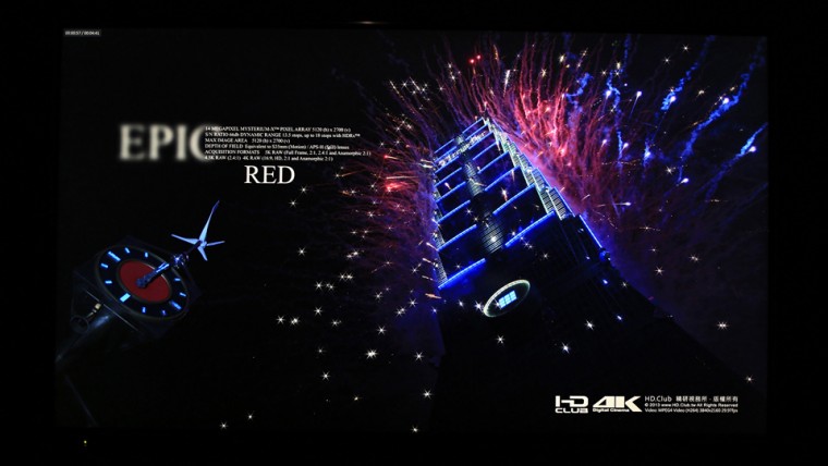

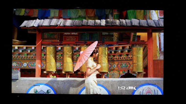

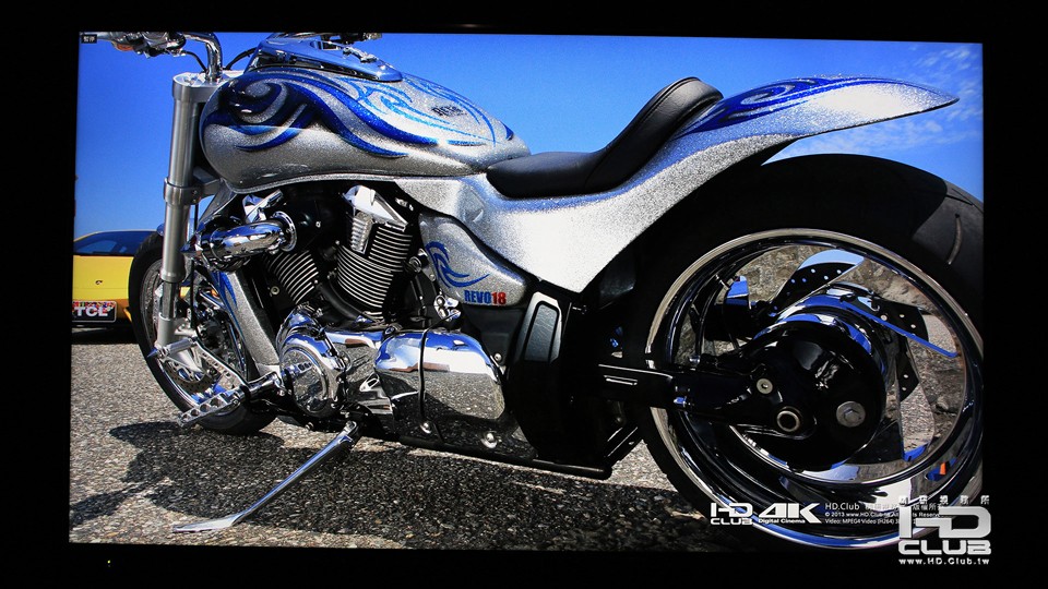

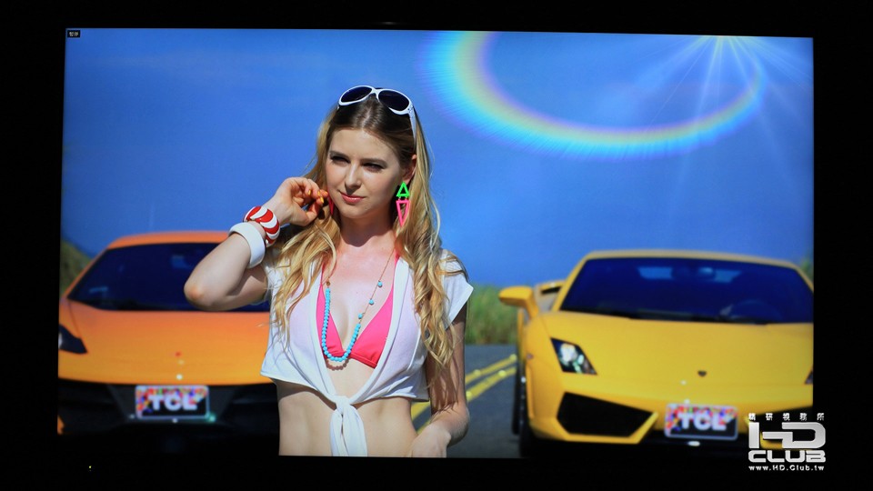

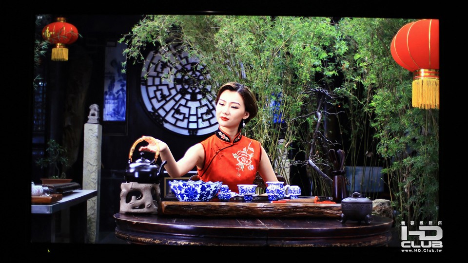

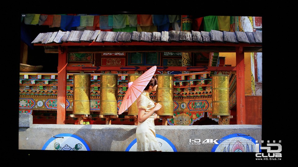

以下筆者節錄幾張當日翻拍的照片。在看了許許多多目前主流各大廠牌的電視,由於受到 IPS 硬體與技術本身的各種限制,不諱言在畫面的黑位與對比度,目前市售的LED TV並不容易達到一個令人滿意的境界。然而這次的Panasonic TH-L65WT600W卻徹底反轉了一般對LED TV的刻板印象。Panasonic TH-L65WT600W在面板上很特意地選用了高成本的VA面板,除了透過新的面板製作技術改善了過往VA可視角度較小的問題之外,更進而將VA面板高對比,高反差與顏色艷麗的優點表現出來。以下的4K畫面除了4K高解析度所帶來視覺上畫面的精細與精緻之外,第一張食物顏色的真實,質感還原度與前後位置的分離,第二張模特兒的膚色,太陽打在皮膚上的光影,背景天空的藍以及淺景深所營造出人物的凸浮,第三張4K 101煙火的黑位與左下角時鐘物體邊緣清楚分離於跨年夜晚的天空,以及第四、五張摩托車金屬機件亮麗與光線由上而下與側面打光所營造出的質感,均再再顯示出Panasonic TH-L65WT600W的極佳對比度與畫面表現能力,而其在景深上的還原也讓畫面栩栩如生有如見到真實人物與物品一般。

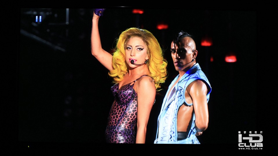

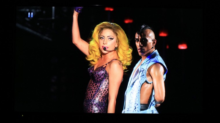

這一片Lady Gaga演唱會是Fred版主特意挑選的1080p藍光檔案用以測試2K升頻4K的效果。以下畫面中是已經升頻成4K的版本,而在2K影像上面的精細度與細膩度確實是可以透過4K升頻達到有效的提升。筆者先前已經在數個不同的產品上測試過2K升頻4K的效果,而個人認為Panasonic TH-L65WT600W在4K升頻的處理表現目前有非常大的優勢,其團隊在研發4K Fine Remaster超解像技術所下的努力在Panasonic TH-L65WT600W的4K升頻能力與表現確實不俗。

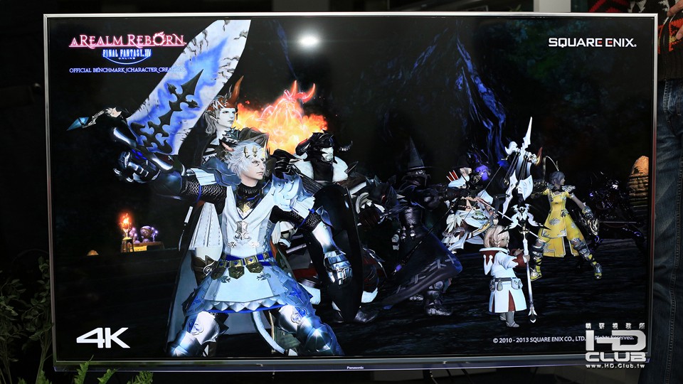

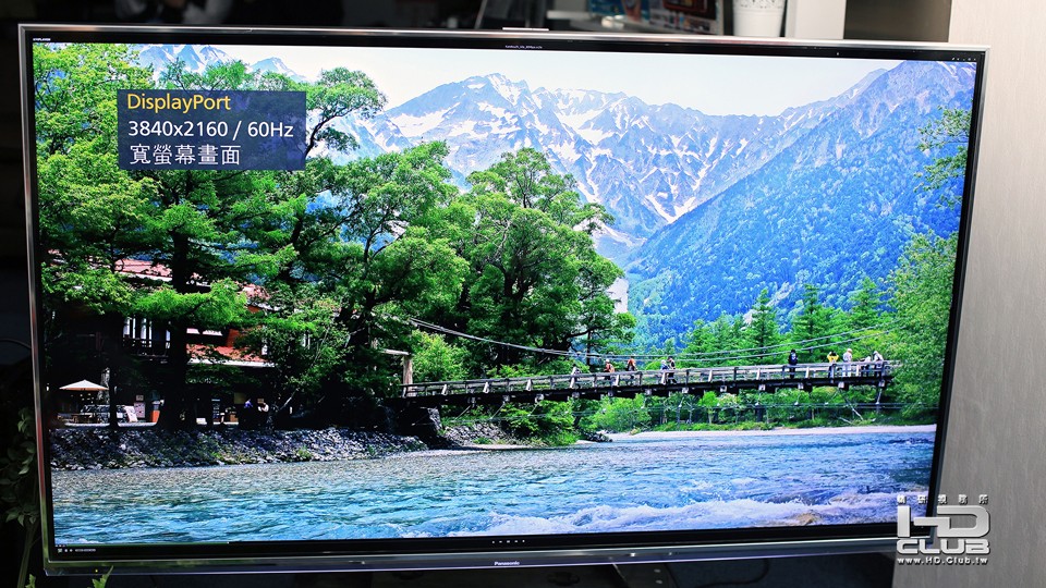

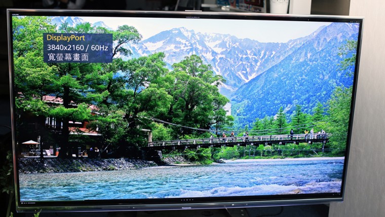

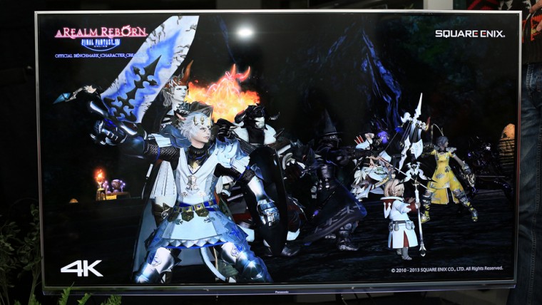

體驗活動的最後台灣松下以搭載有DisplayPort 4K 60p輸出能力的PC並針對原生4K 60p的影片數位檔案做播放展示。請注意左上角畫面的解析度與更新率的資訊。原生4K搭配以Panasonic TH-L65WT600W 4K 60p的顯示能力確實是讓4K播放時的影像畫面非常流暢。針對電玩遊戲所開出越來越高的遊戲畫面解析度,Panasonic TH-L65WT600W目前亦已遊刃有餘且應付自如。以第二張圖的太14為例,原始遊戲設計者所要表達的人物表情與刻畫,身上衣著與配件武器,以及背景場景的營造等等,透過4K的高解析度與Panasonic TH-L65WT600W的4K 60p流暢顯示能力,都讓電玩遊戲的畫面與人類視覺感官踏入了一個全新的4K境界。

本機的4K升頻稱為4K Fine Remaster Engine,著重在提高影像的平順扎實感,而不是將銳利度拉高到誇張的程度,所以播放BD時畫面感覺十分自然舒適。如Lady Gaga的演唱會開啟4K升頻後會覺得畫質更加細膩,膚色和衣服的存在感更強。
L65WT600W還具備了"智能區域控光"的機能,依照影片的內容調整發光量的多寡,不僅影片的黑色部分很充足,黑色的深沈度也很夠,精研4K Showreel中的重型機車的輪胎和陰影都顯現出良好的質感和充分的細節,是L65WT600W很讓人激賞的特質。

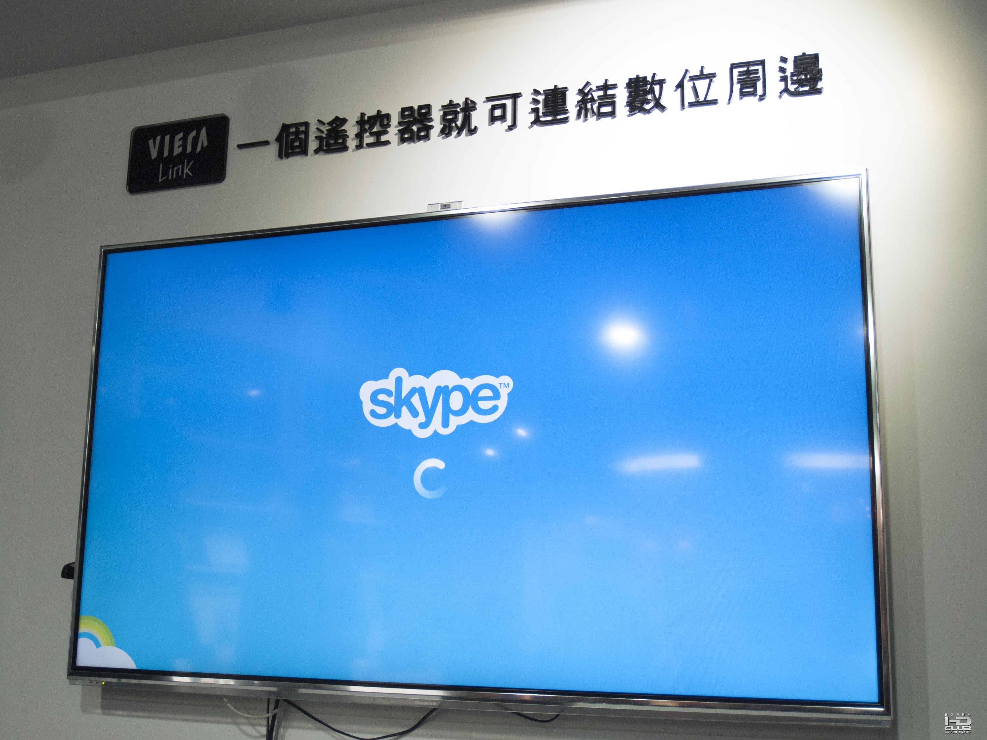

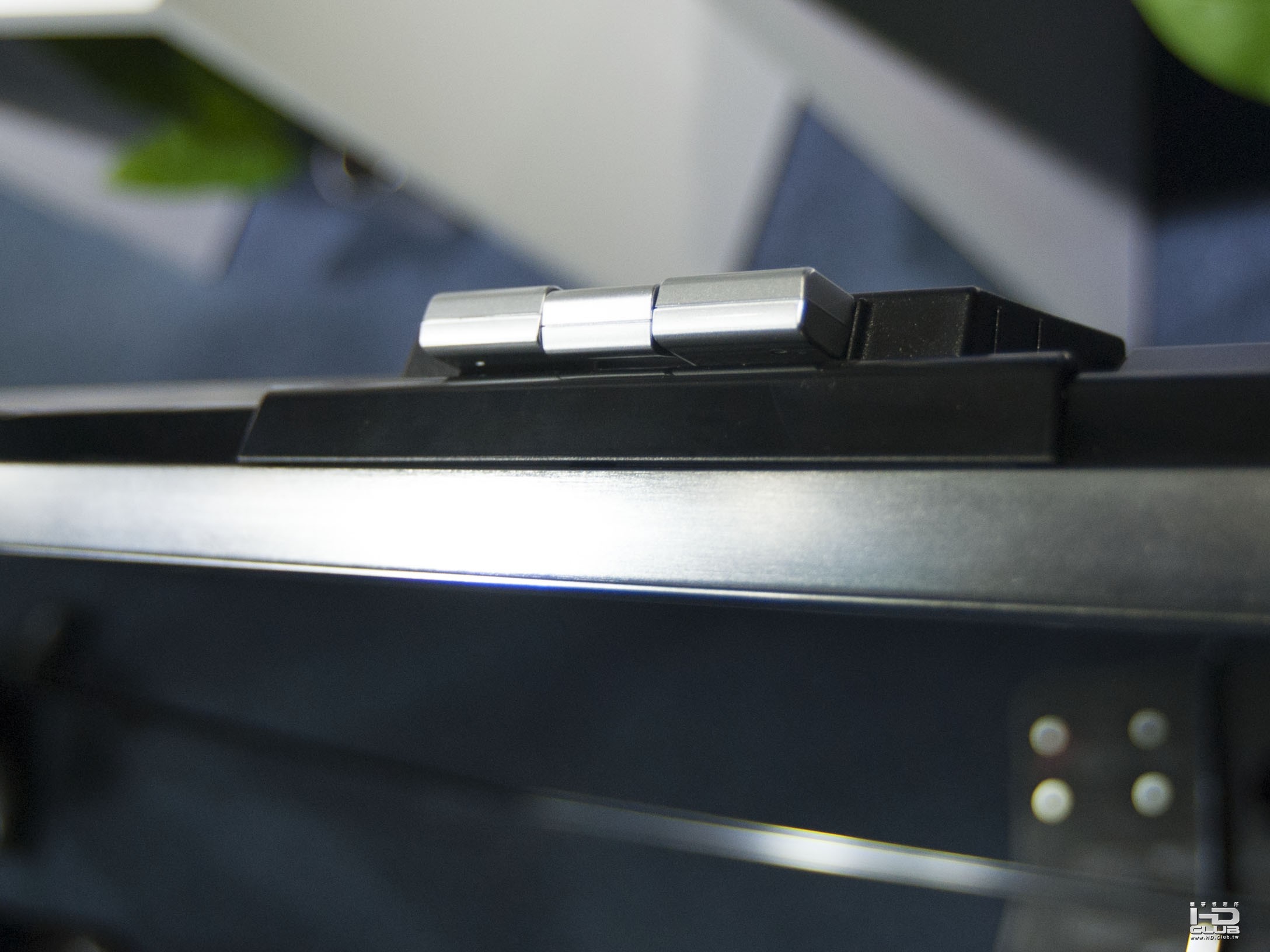

除了以上各點之外,如同最近電視廣告所宣傳的,L65WT600W在電視上方內建了伸縮式攝影鏡頭,當開啟Skype後就可自動伸出鏡頭,鏡頭的仰俯角度輕輕用手就可以調整,相當的便利,可惜的是沒有自動縮回功能,收回要用手壓下去,有點美中不足。

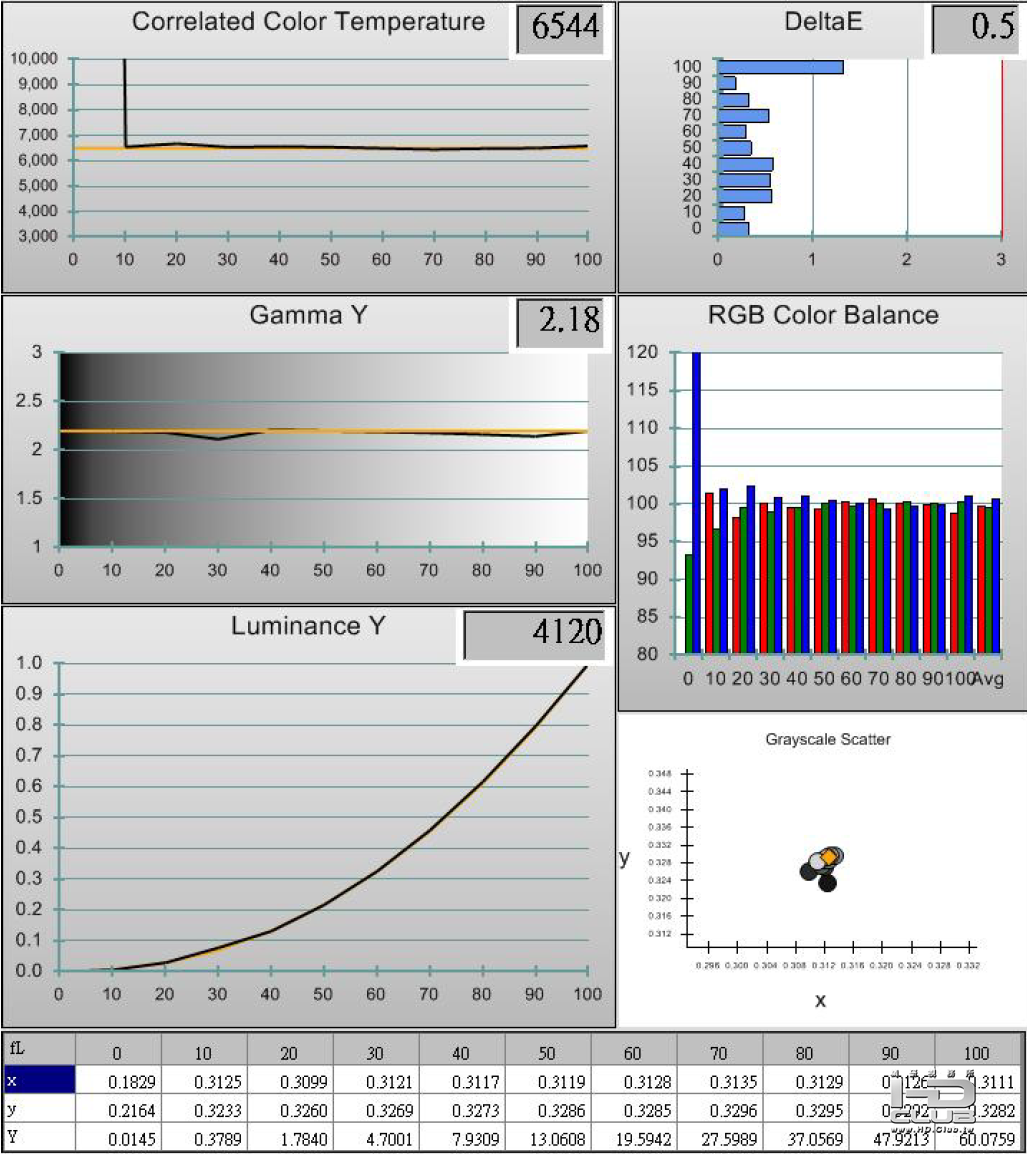

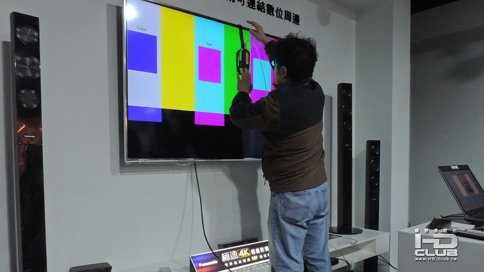

這次受邀參加Panasonic Viera TH-L65WT600W的聯合評測,能夠在第一時間就看到這台符合HDMI 2.0的力作,心中當然是無比喜悅的。跟以往一樣筆者主要負責較生硬的量測調校部份,讓大家能夠從數據上大約看出此機的表現。其餘的部份就請看其它版主詳細的介紹與說明。

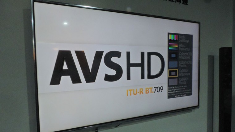

量測條件:
訊源: Panasonic BD PLAYER
測試片: AVSHD 709

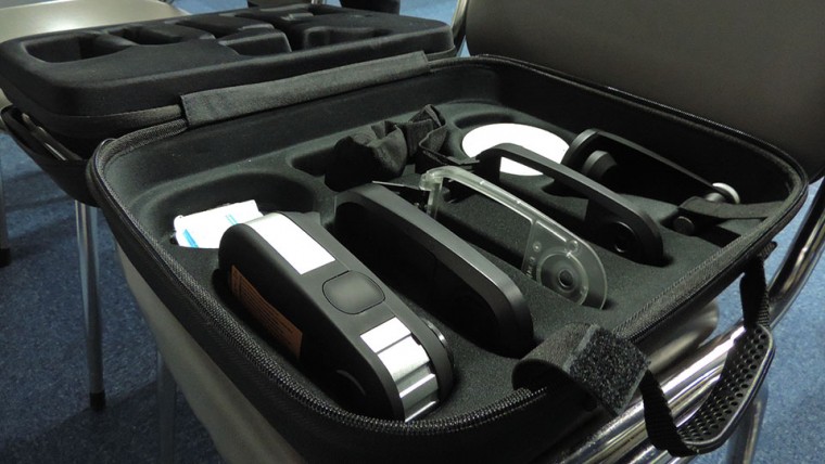

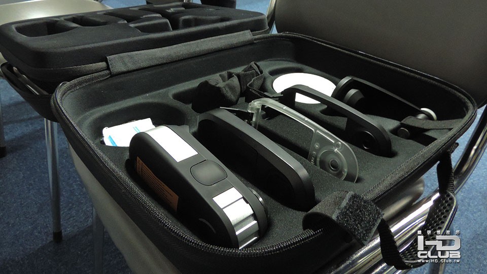

光譜儀:X-rite i1pro 2
量測軟體: Calman

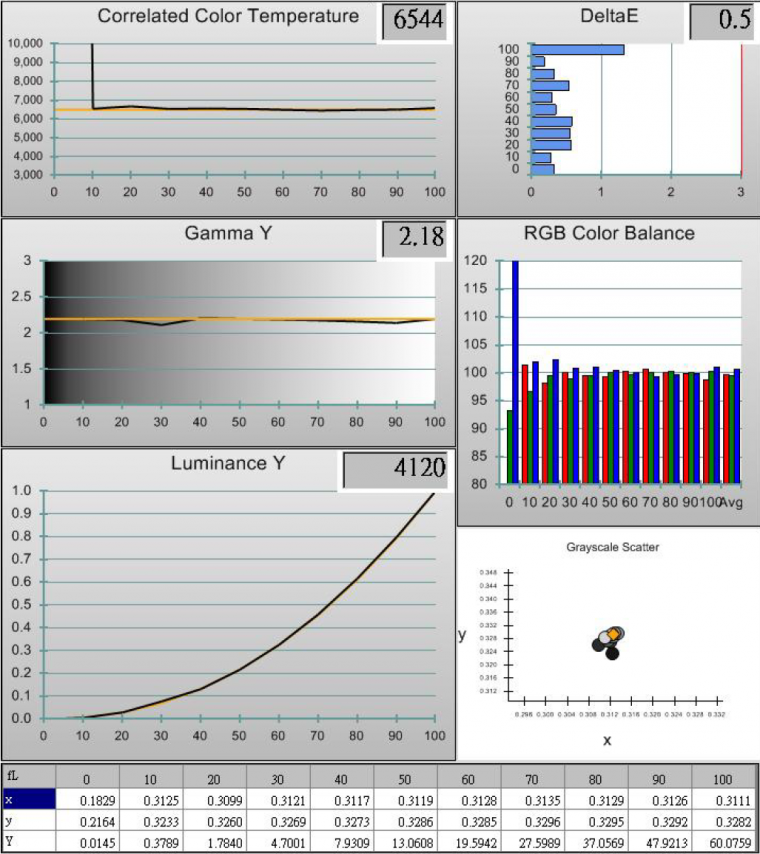

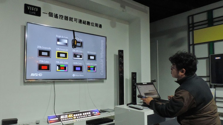

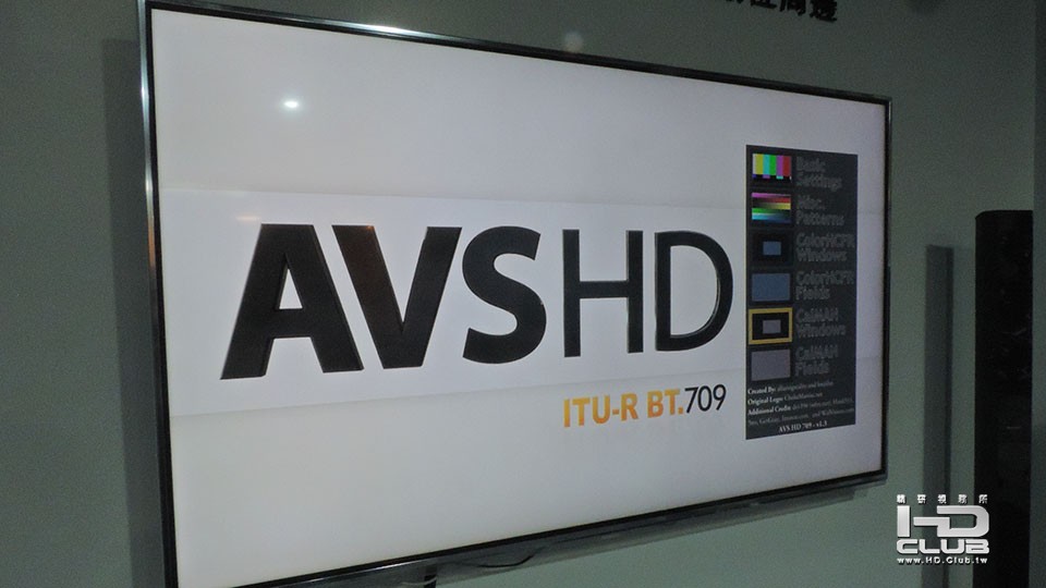

量測初期我們先用AVSHD基本調整測試圖案,把播放器跟本機之間的黑位準、白位準、銳利度等對正後,再進行儀器量測與調整。

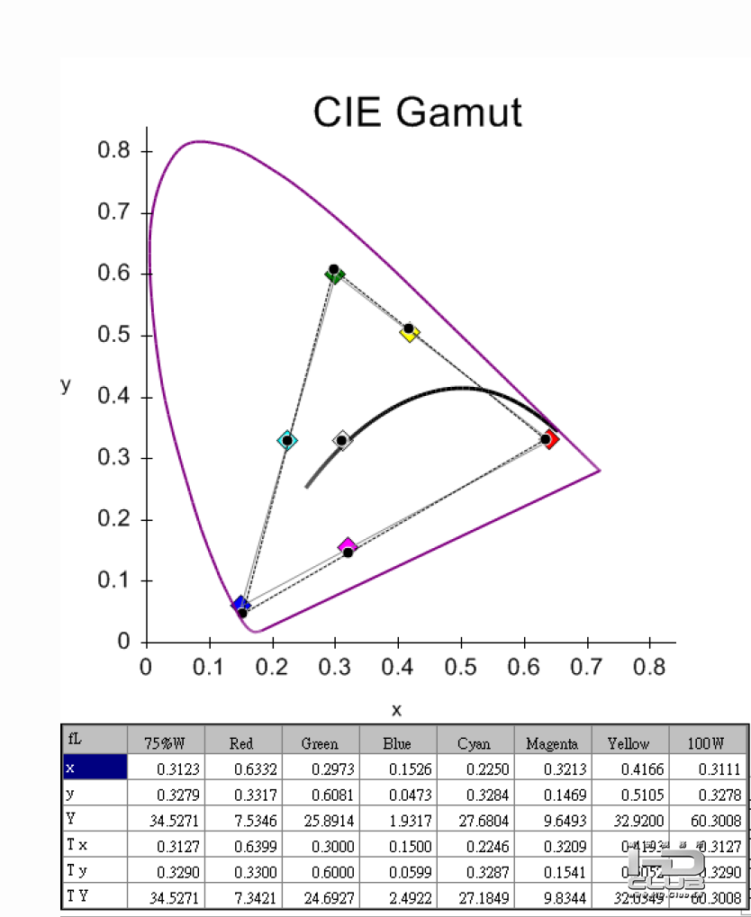

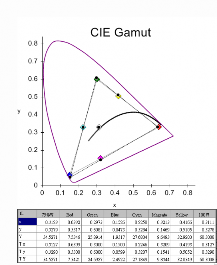

在白平衡方面,此機提供了RGB的偏差及增益控制,分別調整各色的暗部及亮部的平衡,但這個主要是針對粗調的部份,調整範圍相當大,當調整到一定範圍時,中間調不一定能夠完美的平衡,這時還能夠再進到裏面一層選單,裏面則提供了10%~100%,每隔10%一點,單獨微調RGB強度的功能。這樣基本上就能把全範圍的白平衡調到完美的狀態。我們參考下圖的量測結果,基本上色溫是躺平在D65上面的。
至於GAMMA的部份,此機提供單獨的選項來精調GAMMA,我們分別可以就10%~90%,每隔10%一點,單獨調整每個強度的輸出位準,以達到完美的GAMMA,調整完的量測結果當然是又是躺平不用多說了,這個還是筆者在有時間限制上的調整結果,如果時間再多,結果應該還能更好些。
接下來我們看色域的部份,這個部份此機有提供完整的色管功能,但筆者一點也沒用到,它的色域除了藍色飽合一點外,基本上是非常的精準的,各色都躺在適當的位置。想要讓藍色更精準當然是可以利用色管功能調到精準,但藍色的部份,除了受過訓練的人在純藍色調的影像上會看出些微的差異外,基本上藍色在畫面上的主要功能還是白平衡的功能,加上評測時間上的考量,筆者就決定不動這個部份了,先把比較重要的部份調好。就筆者目前眾多的量測經驗,基本上像Panasonic這樣傳統的日系大產在色域這方面都不會亂搞,算是相當可靠的。

補充一下, Project CARS Trailer Speed and Sound 4K最高畫質只有1440p而已
http://www.youtube.com/watch?v=nkb-yQvKxiQ
