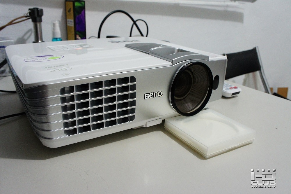

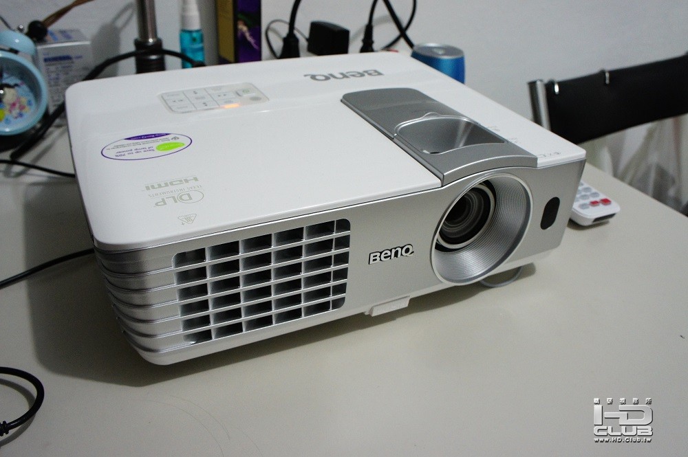

對於家庭空間不大,且又沒有專用視聽室的人,真的是一部CP直很高的機種
經過一番天人交戰後投影機終於來啦,紫色背景讓白色的W1070更顯眼了
之前有稍微研究過網路上有人分享的一些細部設定

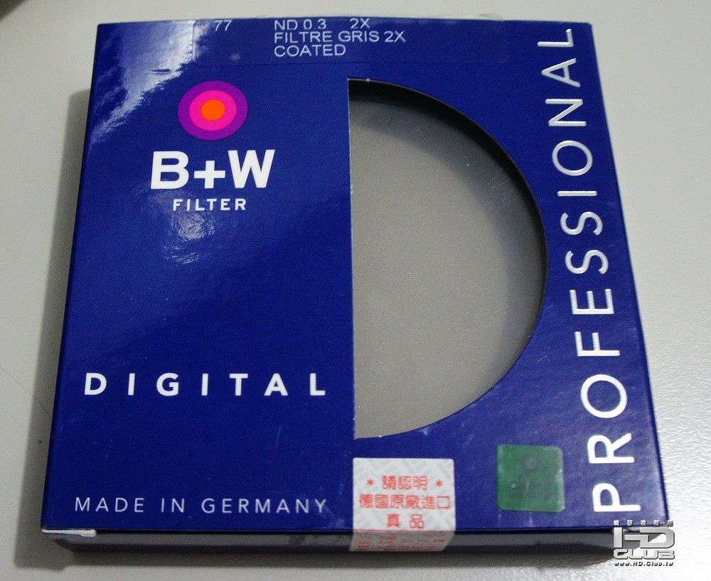

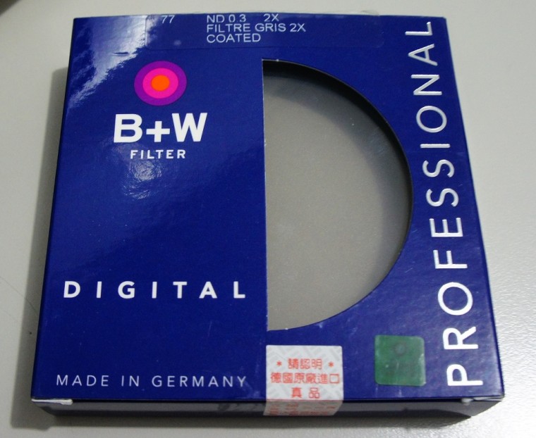

以預設劇院模式的設定值再稍微微調,畫質的對比因為亮度關係稍嫌不足了點
試過了亮度由50調至52時,2.35:1的電影畫面上下會出現較明顯的白邊(一般的投影機好像都是這樣)
所以我固定亮度為50而對比設為60,再加上一片B+W ND101的減光鏡
真的暗部對比的細節增強了許多,畫面也比較不會有一層霧白的感覺
由於是在外租屋,投影機還沒帶回家,所以只能先加減勉強投射在牆壁上,從鏡頭到牆壁距離為2公尺,大概是80吋畫面,跟BenQ訴求的三坪機剛剛好,小空間能有大畫面。

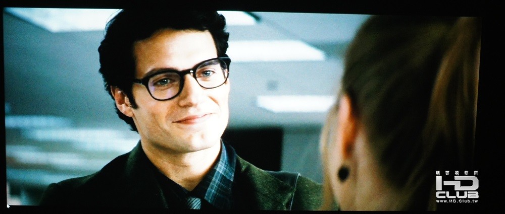

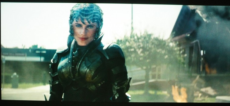

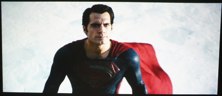

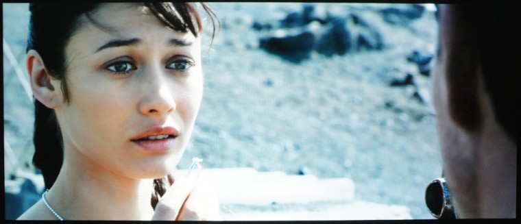

以下是電影翻拍的畫面
用的SONY NEX-5固定光圈F8,其他設定都是預設,以手持拍攝(畫面多少會有點糊)

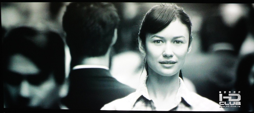

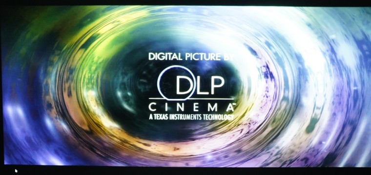

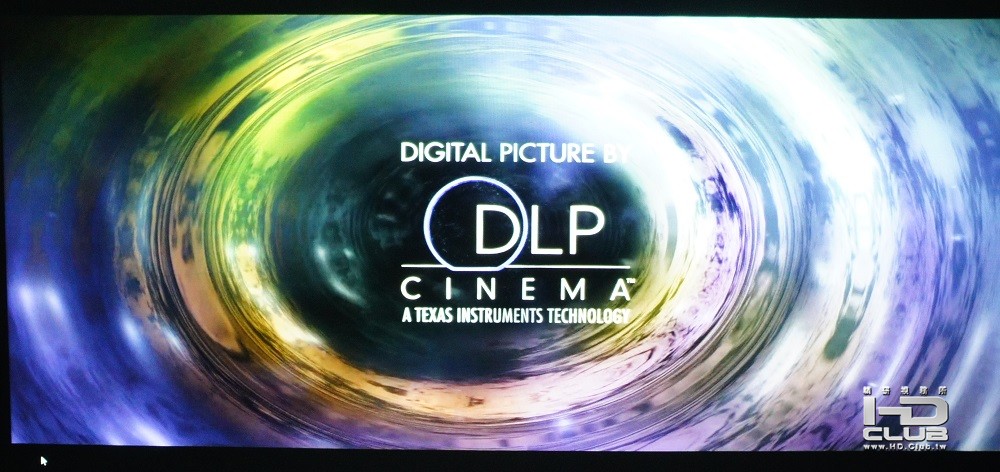

001-常常在喜滿客看到的音效展示畫面

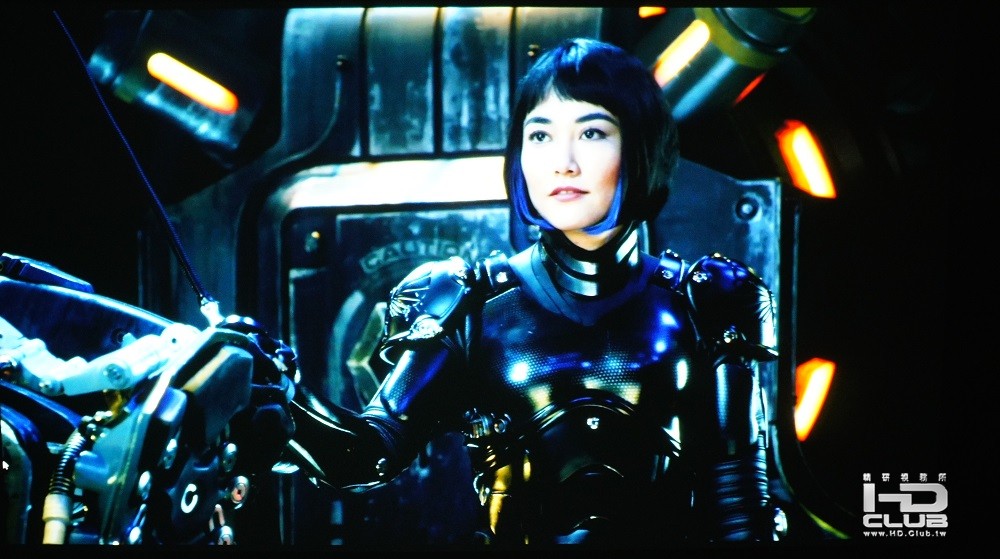

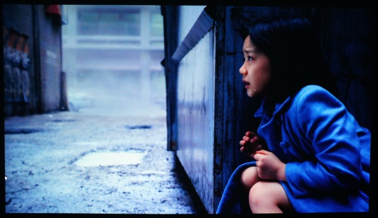

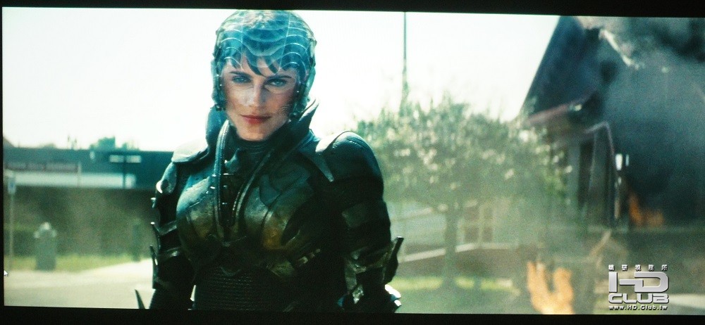

002-環太平洋裡面穿黑色戰鬥衣畫面,覺得黑色夠沉(租屋的牆壁很粗糙,期待趕快拿回家投在專用布幕)

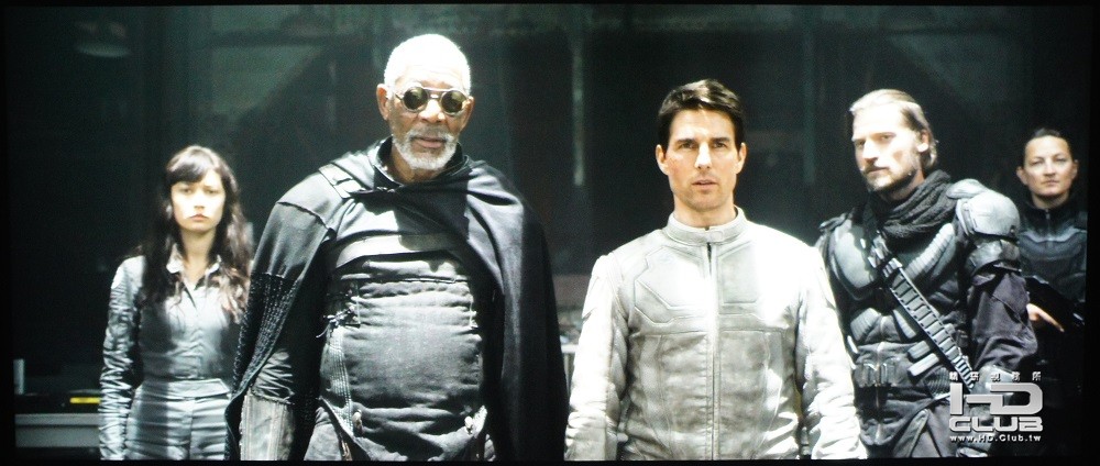

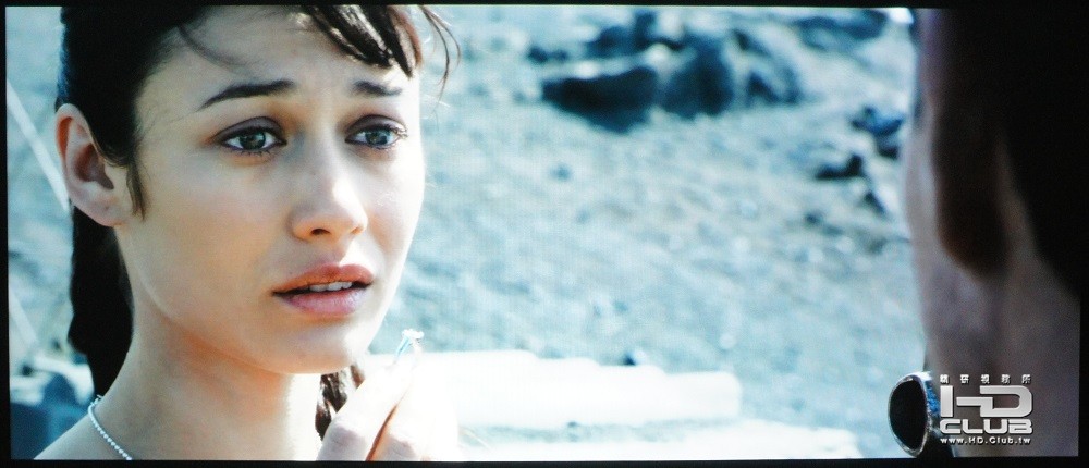

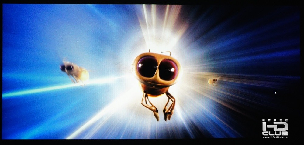

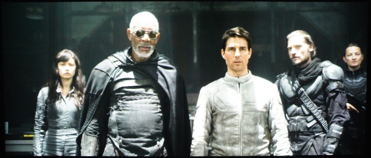

003-遺落戰境的畫面細節真的很清楚,加上是1080P的投影幾乎看不到出來晶格

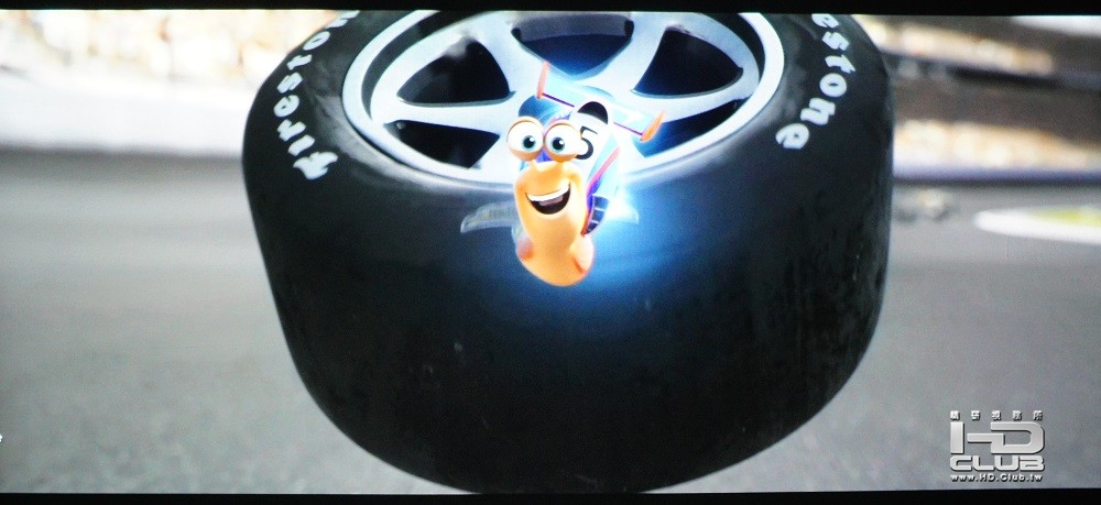

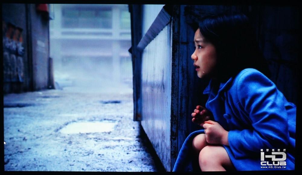

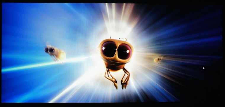

004-測試純動畫渦輪方程式,真的把DLP投影機的潛能給發揮出來了

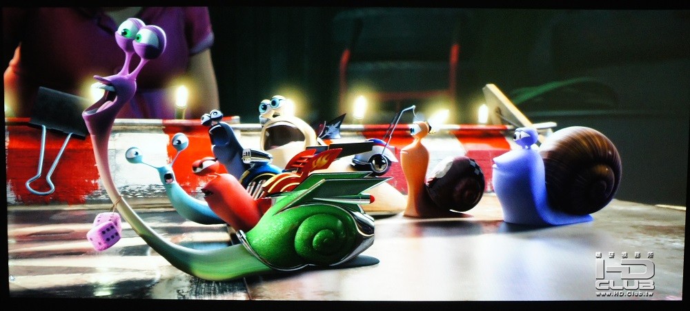

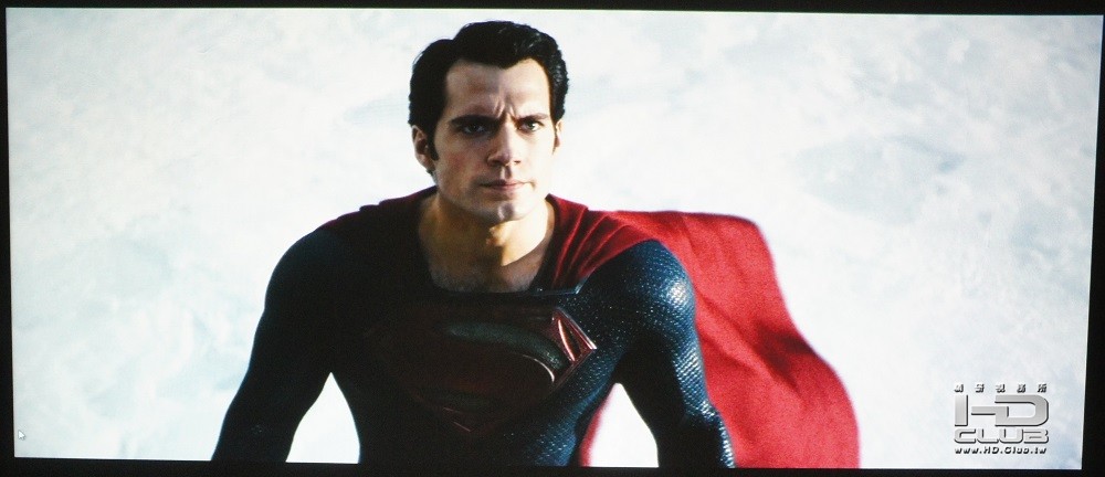

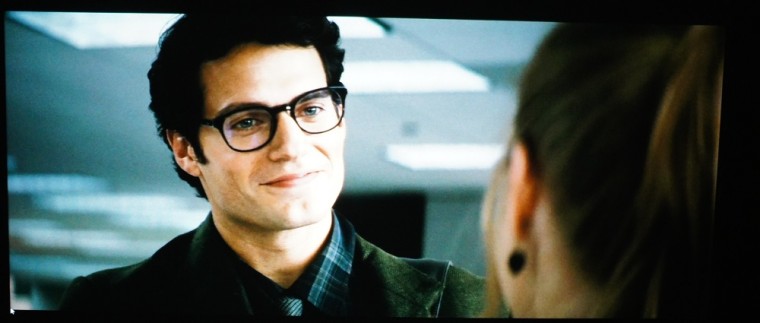

005-超人:鋼鐵英雄這部片的顆粒感比較重,應該是導演想營造出底片拍攝的感覺
後記:
1.這個價位,跟這個等級,BenQ W1070很難有敵手,畢竟同時擁有1080P、短焦跟3D,CP值實在高,而且搭配大畫面,3D才有Fu,這點薄型電視就比不上了。
2.幾乎聽不到風扇的聲音,真的很安靜,但我想還是要過一段時間才能驗證此說法。
3.有些選項是灰階不能更動,有點可惜。
4.鏡頭蓋建議改為夾式,因為每拔一次鏡頭蓋就要重調一次焦距。

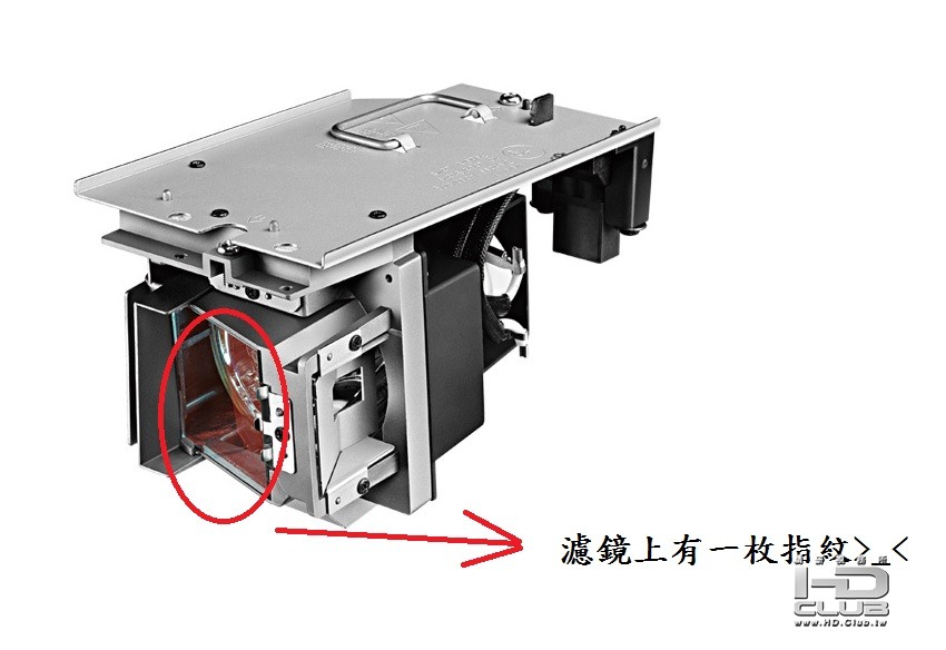

5.最後一點我蠻在意的,不知道是我太神經質還是怎麼的,剛買來在測試各種顏色時,在全白的畫面下左邊邊緣的亮度稍微暗了些,右邊畫面的邊緣則亮了些。後來上網一查,在大陸那邊也有網友有討論類似的問題,其中有人提到是燈泡沒完全裝好,自己重裝一次就就好了。然而,我打開機器拔出整個燈泡座後,看到燈泡前面的一片玻璃濾鏡竟然有一枚清楚的指紋,裝機器的作業員是沒帶手套在作業嗎!?後來用拭淨布清除後再裝回去,靠~左邊在全白畫面下稍暗還是沒變。我認了,反正看電影不會一直是全白畫面吧!哈哈,只能這樣安慰自己了>_<

發表於 2014-1-22 07:43:42 | 顯示全部樓層
請問這個濾片,哪裡有賣,謝謝~多少錢~
 樓主| 發表於 2014-1-22 10:33:01 | 顯示全部樓層
a0916481177 發表於 2014-1-22 07:43
請問這個濾片,哪裡有賣,謝謝~多少錢~
濾鏡網路找了很久,B+W ND101系列已經停產,所以不好找
本來是要買58或67mm的直接用3M膠帶黏在鏡頭前面
最後是在台北延平南路一間叫"佳鑫"的相機行找到
只有77mm的現貨,入手價1750元
發表於 2014-1-23 01:04:45 | 顯示全部樓層
g930j019 發表於 2014-1-22 10:33
這片看來真是好物,大部份人比較容易買到的是ND2的,這個一下就減1/2,有點減太多光了。投影機前加濾鏡我也推薦B+W的,而且網兄要買一定要買多層膜的,在投影機強光照射下才不會有耀光鬼影。以前我用過另一牌子,鍍膜在投影機的強光照射下,時間久了會變質,B+W沒這個問題。
 樓主| 發表於 2014-1-23 14:52:05 | 顯示全部樓層
真平 發表於 2014-1-23 01:04
這片看來真是好物,大部份人比較容易買到的是ND2的,這個一下就減1/2,有點減太多光了。投影機前加濾鏡我 ...
http://www.lf99.com/web/products ... ID=55&ifSub2ID=
問了很多商家都說ND減一格的很少有廠商在做
他這一片的價位應該是單層鍍膜的(而且是玻璃濾鏡,樹脂或塑膠濾鏡在鏡頭前高溫可能會列化)
多層鍍膜的大概價位要再多一倍
我也是參考了友站網兄推薦B+W ND101說可以讓黑色更深沉才買的
認為花個小錢能讓投影機的畫質更上一階是個不錯的改造
發表於 2014-1-27 23:02:26 | 顯示全部樓層
tw5200,不知是否適用呢?
發表於 2014-6-6 15:41:59 | 顯示全部樓層
g930j019兄您好:如果b+w 77mm nd101玩膩了要賣請通知我,我也住台北,謝謝
發表於 2014-10-31 22:53:13 | 顯示全部樓層
