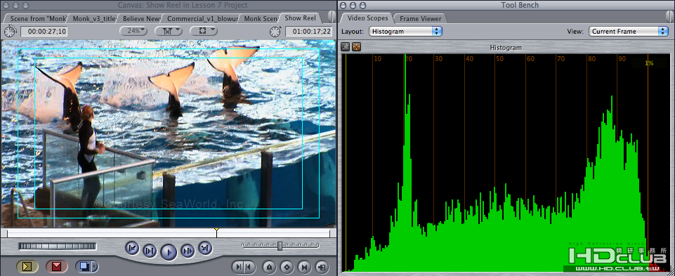

Histogram (也稱作直條圖),有一些數位相機上也有類似的顯示。

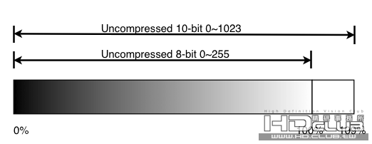

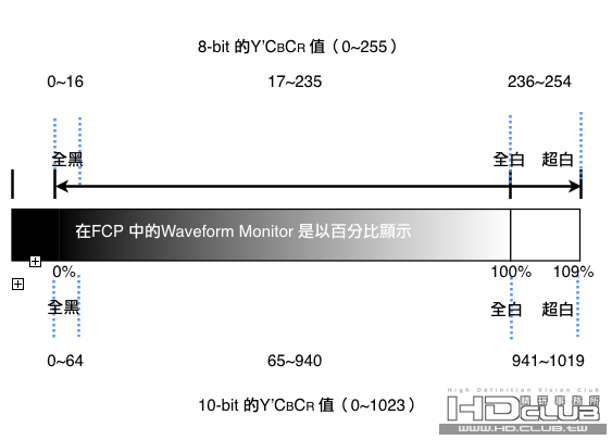

Histogram 顯示的是video frame 中所有luma 值的相對分布,X 軸表示Luma 值從左至右代表從0% 到110% 的亮度百分比。蛇麼是亮度百分比?也就是不管bit rate 將亮度從最黑(black 0%)到最亮(white 100%)甚至超亮(super white 109%)以百分比顯示。
因此從Histogram 中,尺標(scale)的每一級垂直線高度表示video 中處於該亮度百分比的像素數。可以了解厚?

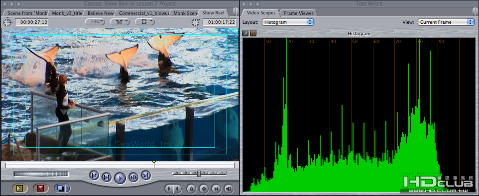

譬如在上圖中,20% 的亮度值(百分比)高了許多,表示video 中20% 這種亮度的像素還蠻多的。而您也會發現亮度在84%到97% ,分布蠻多的。而100% 以外出現的紅色亮度,是不符合broadcast 播放的範圍,因此在Color Correction 中要將紅色分布『壓回』100% 以內。
Histogram 用來比較兩個clip 之間的亮度,並利用Color Correction filter 來調整Blacks, Midtones, White 的部份,讓兩個clip 看起來是連戲的。

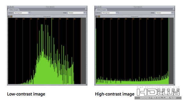

而且您可以利用Histogram 中顯示的形狀來決定video 中的對比量。
