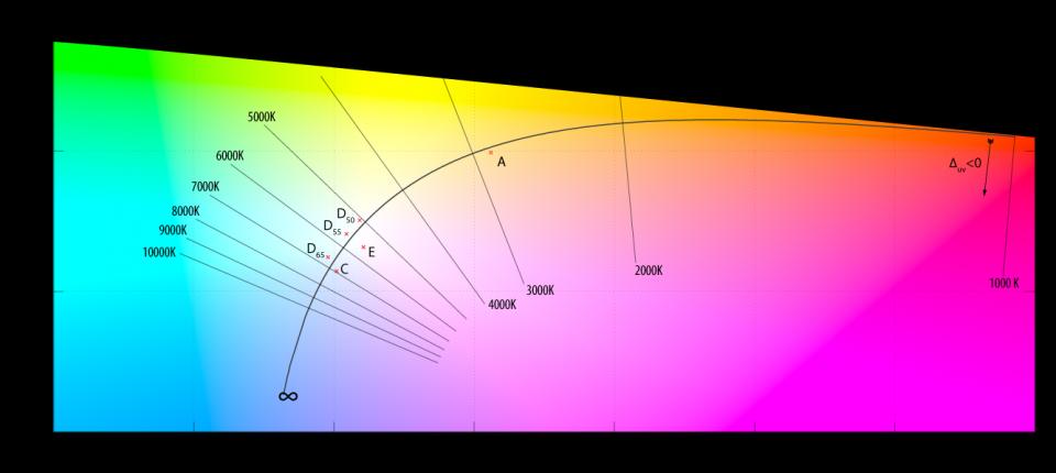

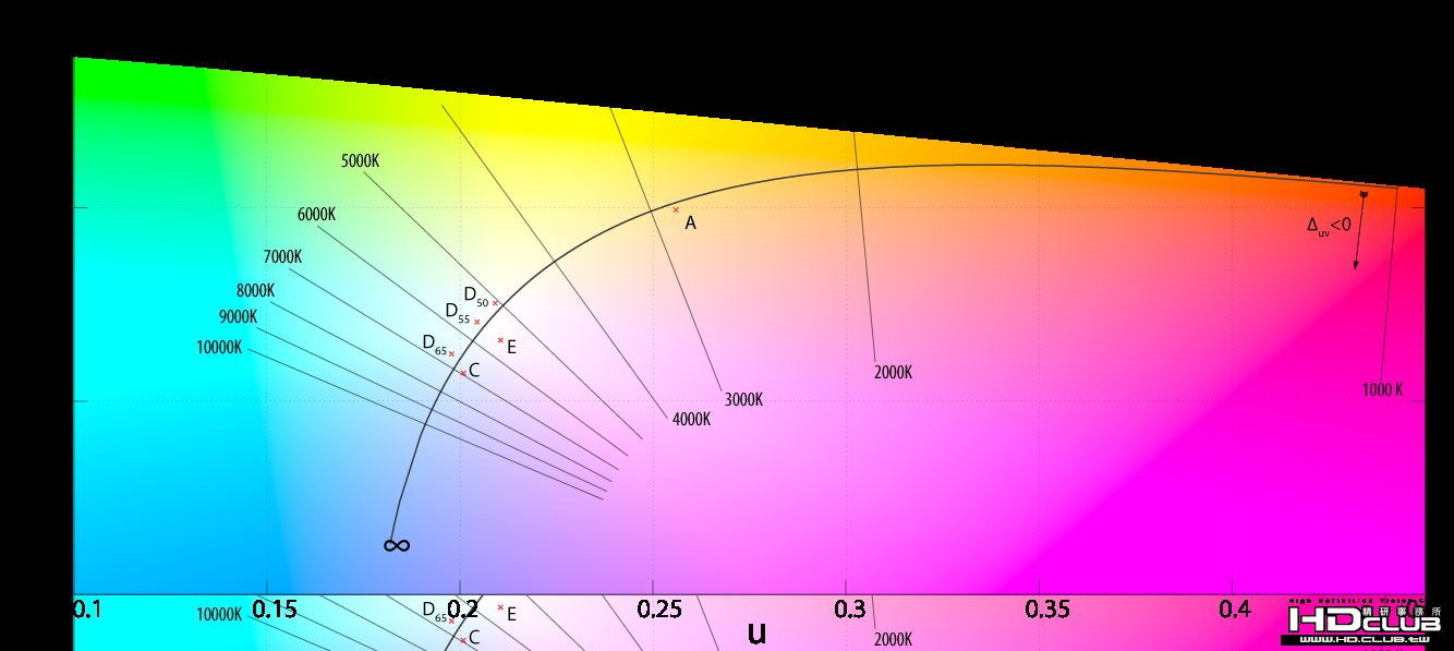

高色溫或低色溫並不會影響顯示器材校正及調整的本質,其實亞洲這邊的一些顯示器材會將色溫值定在9300K(甚至更高)是有一些歷史因素(技術成份及錯誤各佔一些)。
我們比較常見到美國的SMPTE及歐洲的EBU對色域及白平衡點的定義,但在亞洲方面的一些較具權威的機構好像並沒有針對顯示器材的高色溫訂立標準。(我想NHK應該有訂,所以應該說沒有被挖出來討論!)
其實我們一般講6500K、6500K時,6500K它本身只是一個色溫值,美國的SMPTE及歐洲的EBU對白平衡點的定義是用D65來定義的。D65的色座標x=0.3127, y=0.329,它並不落在我們常看到的色溫線上!所以用儀器在校正色溫時,應該用D65來作基準而不是6500K。同樣屬於6500K色溫的還有很多其他的顏色,若拿他們當標準時,顏色自然不正確。所以調整器材應該要注意器材的色座標及其誤差值(大部分用Delta-E)來表示。
發表於 2008-12-18 18:21:58 | 顯示全部樓層
補個圖看看!
圖片來源:Wikipedia
如果將色溫設在9000K或以上時,要拿哪一點當調整參考呢?
其實當器材如果有好好調到D65(Delat-E在3以內),管不管生理構造的因素時,畫面一樣很討喜。
