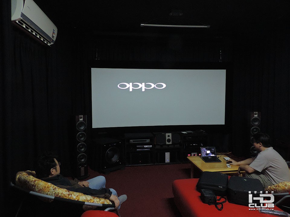

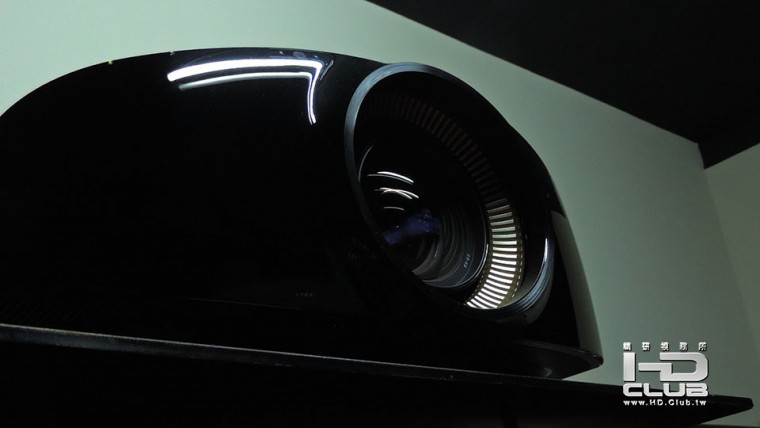

1/18精研舉辦的[精研活動公告] TAD + Pioneer頂級HI-END劇院視聽鑑賞會[台南市],真平兄隨同筆者一同南下,其實我們在前一天下午就已經來到台南,當天我們順道拜訪了一位台南網友,這位網友在論壇的ID是tasen1208,本身是一位影音狂熱份子,去年大手筆入手家用投影機4k機皇VW1000ES,隔天體驗會他本人也熱情參與其中。

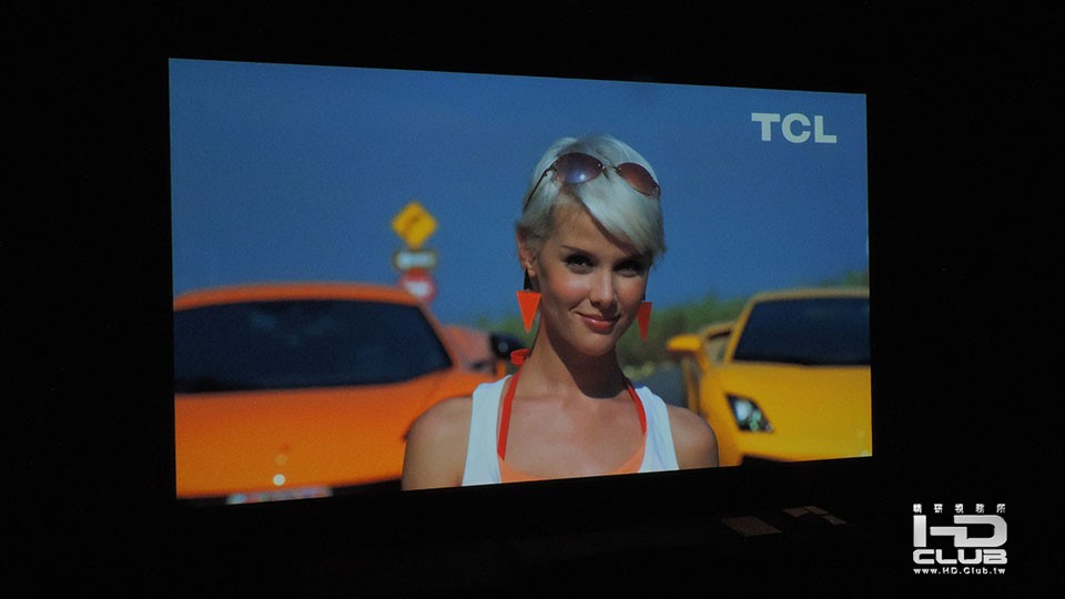

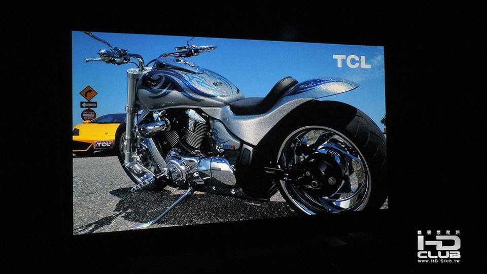

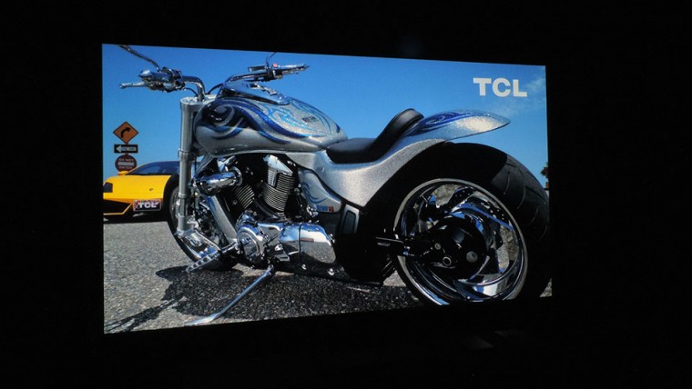

得知林兄是VW1000ES用家,我們也將HD.Club 4k電腦帶去播放站長的4k作品,說到這裡不得不羨慕住南部的同好,這間專屬視聽室約8坪左右,黑化很徹底,現場將VW1000ES實力發揮得很棒,4K-HD.Club-Showreel許多經典畫面看了讓人口水直流!!尤其是哈雷重機閃閃發亮的金屬質感,我認為就算Sony新一代VW500ES仍非對手,這張幕是1.0增益值Grandview 120吋電動張力幕,此外要跟大家說明一下,當天下午真平已先行前往量測,筆者是規劃好隔天先鋒活動後直到晚上才到其府上拜訪。

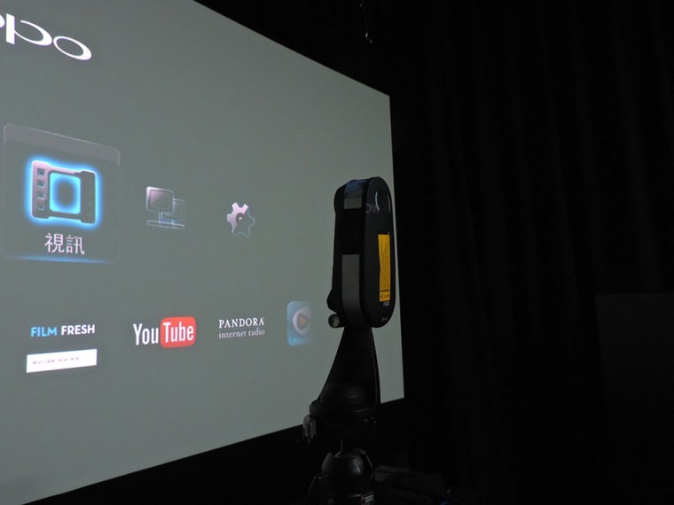

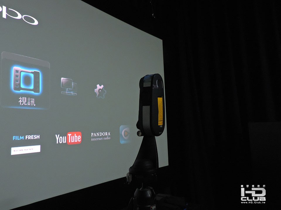

真平帶來的光譜儀X-rite i1pro 2,訊源是OPPO BDP-103D(已快樂過),林兄算是OPPO忠實愛用者,除了103D,他還有一部93, 兩台均可以直讀BDISO / BDMV。

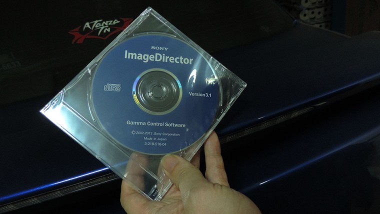

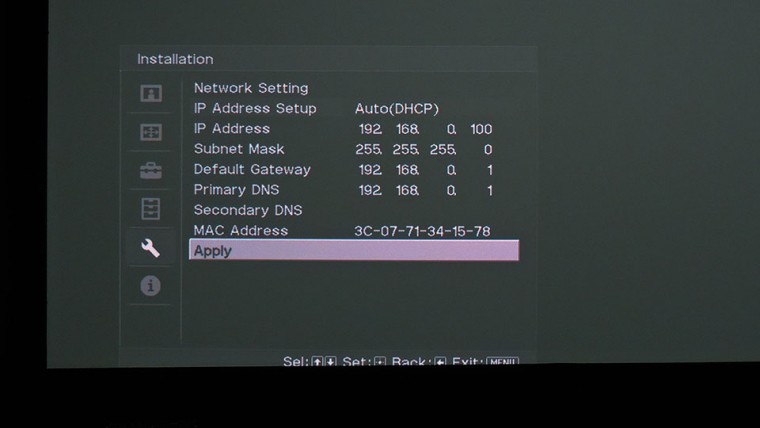

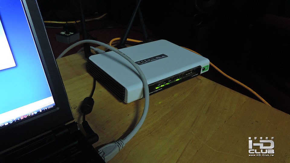

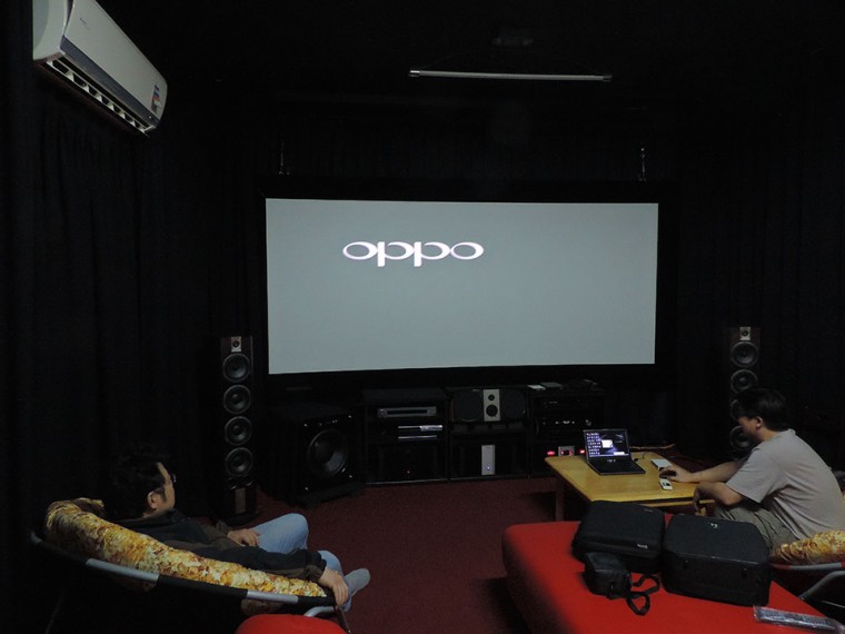

一般而言調校顯示器材都是一邊判讀儀器數據一邊拿著遙控器按呀按的切換參數,但這回業主拿出Sony image director這套軟體,透過電腦微調gamma曲線跟白平衡,化繁為簡,真平兄可是相當開心呢。 (編按:VW1000ES無內建gamma參數調整)
使用這套軟體需要筆電、ip分享器方能與VW1000ES連動,其他細節我想請真平兄隨後為我們補充說明吧!!

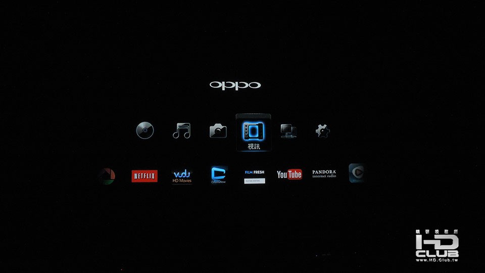

遮光很優的環境下,OPPO選單畫面黑的超漂亮,我想除了JVC頂級機,要在這部份尬過這台Sony機皇是不太可能的任務。

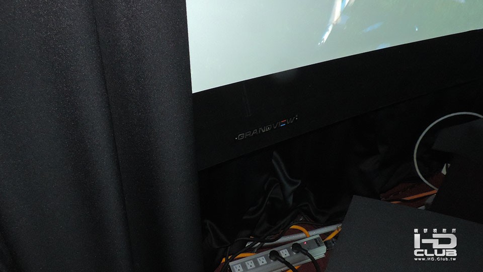

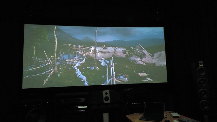

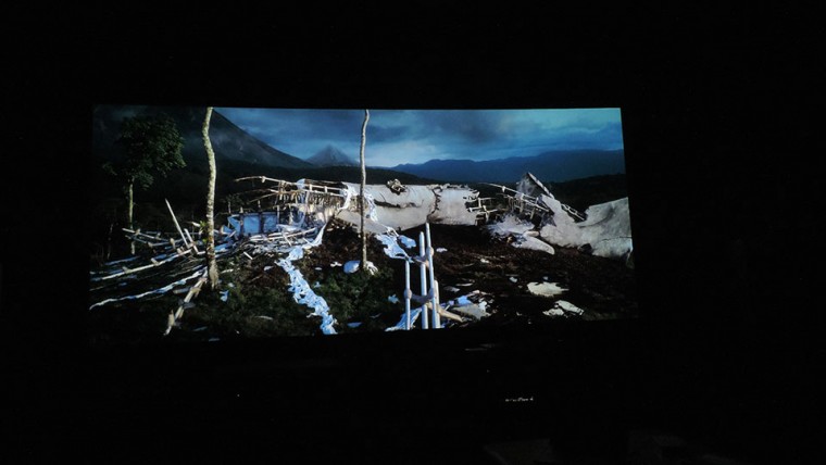

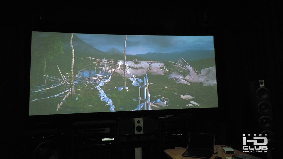

視聽室前景,大家有沒有發現布幕怎麼變寬而且有弧度? 原來此地暗藏玄機,Grandview 120吋電動張力幕升上後還有一張140吋2.35:1弧形固定幕,我去之前真平沒說, 真是好大的驚喜!!
直到今天我才知道Grandview有出2.35:1弧型幕,真平告訴我這張幕林兄已經使用三年了,當初運送可花費不少心力。

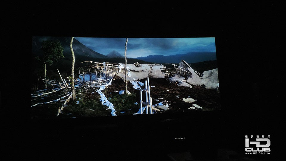

布幕後方完全黑化,這對於影像的立體感很有幫助,如果不是專屬空間那有辦法這麼搞,由於VW1000ES配備多組鏡頭記憶,林兄分別記憶兩張布幕對應範圍,當影片是1.85:1就降下120吋張力幕,遇到2.35:1就用這張弧形幕,寫到此...我想林兄一定希望所有的電影都是2.35:1吧。 (編按:有這種環境 , 我也希望所有電影都是2.35:1)
當天我們也帶來了地球過後的4K預告,享受著視角被4K影像"包圍"的快感,隨後利用OPPO BDP-103D欣賞眾多藍光,透過SONY RC與DARBEE加持,讓我好生羨慕,如果有機會我也想弄兩張幕,享受"雙刀流家庭電影院"!!

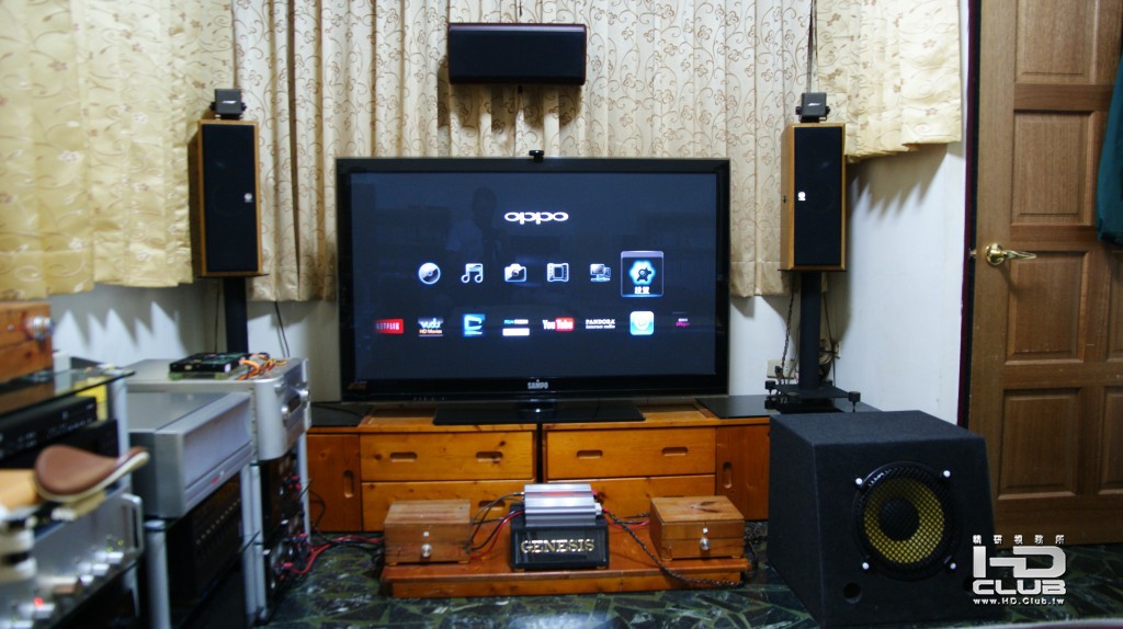

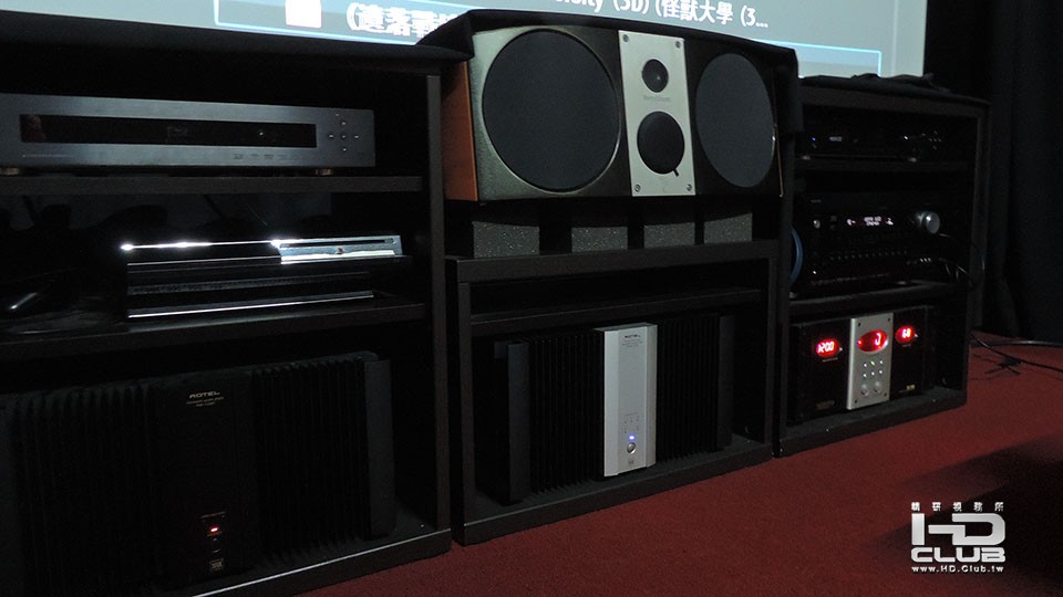

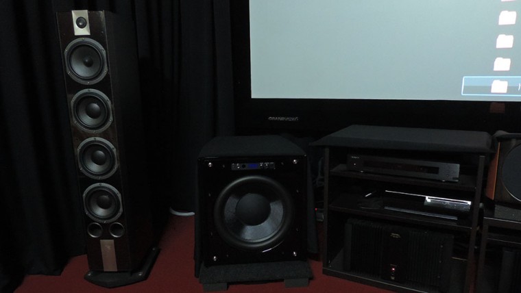

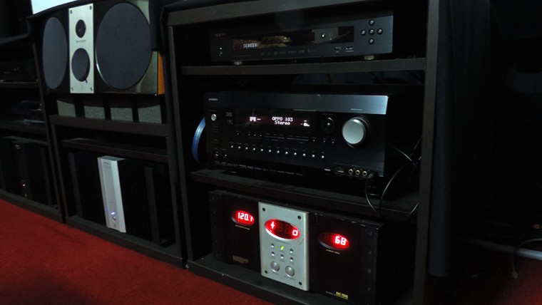

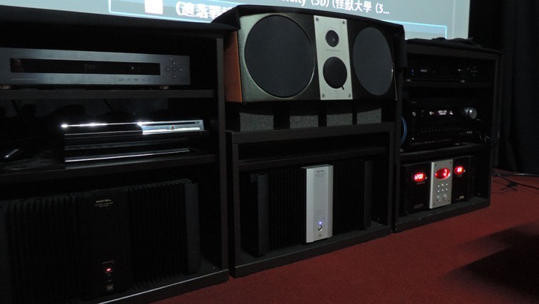

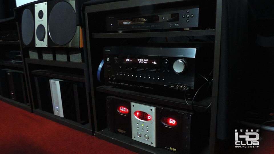

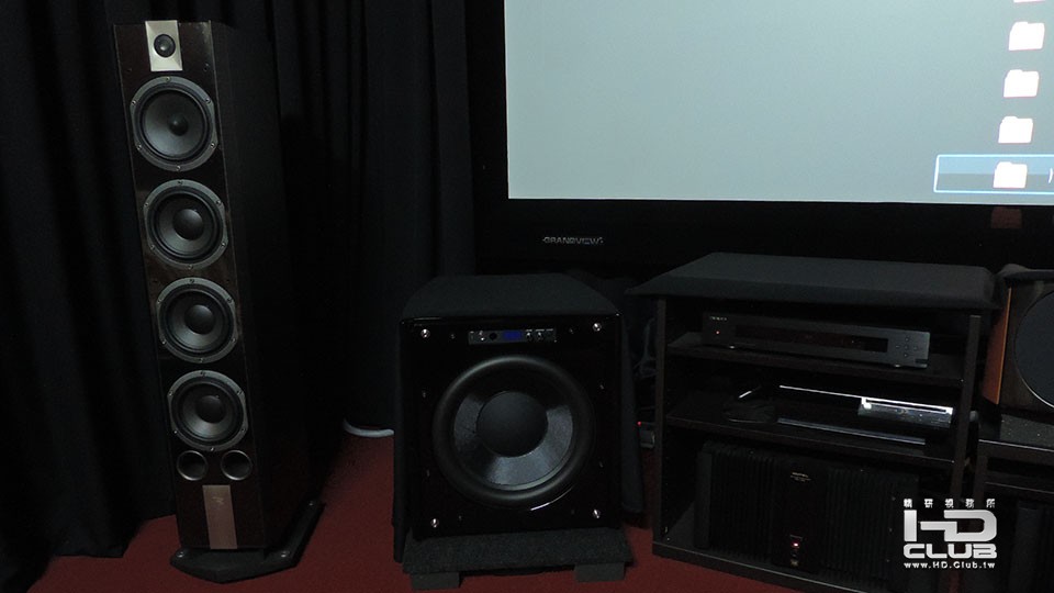

業主的Audio設備也投資不少,除了兩部OPPO藍光播放機,中置喇叭是Focal CC1007BE,前級Integra DHC80.3,兩台後級ROTEL RB-1090、ROTEL RMB-1095,還有一部PS3(編按:PS4、XBOXONE放在後面沒拍到)
主喇叭Focal 836V、重低音Velodyne DD15+。
後環繞Focal 807V。

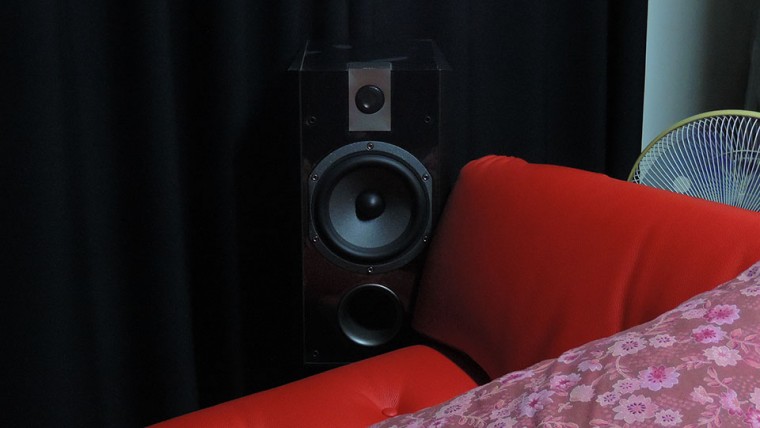

林兄表示自己偏重VIDEO, AUDIO就沒那麼在乎,但筆者看到整套包括FOCAL 8系列、VelodyneDD15+所建構的5.1系統,而且在吸音不錯的獨立空間,喇叭擺位又屬正常,我想音效應該頗具水準,實際視聽感覺,劇院效果在AV前級Integra DHC80.3、兩台ROTEL後級驅動下很有勁道,低頻也蠻震撼的,獨棟頂樓的空間不怕吵到鄰居,可以盡情享受影音合一的快感。(當然也不能太誇張)

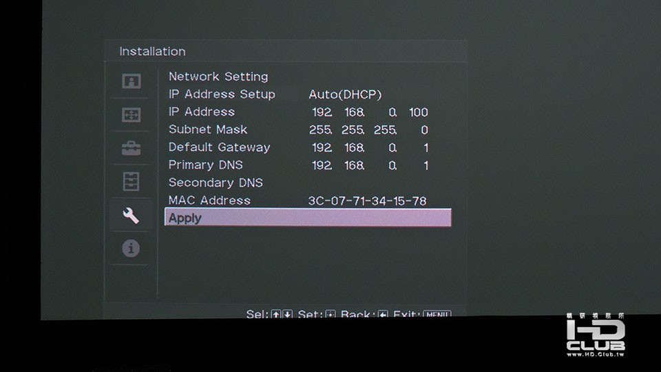

接下來先架設儀器調整一下,因為VW1000ES出廠值就很準,所以只花了一點時間就搞定了。但林兄說SONY有提供Image Director這套調整軟體,他一直搞不定,沒辦法動起來,要我幫他看一下,於是就大致上接一下,後來大概查出來應該是網路設定的問題,我就用林兄家裏的hub就解決了,就這樣整個就動起來了,基本上就是RGB三色曲線都能夠做多點調整,所以能夠達到完美的白平衡跟GAMMA。操作上也相當直觀,只要有校正的經驗,機乎是馬上就能上手。最棒的是這套軟體並不是專用的,而是Sony以前出的投影機都適用,電視搞不好都行(這點要請林兄補充,我有點忘了),最重要的還是免費的。很久以前我就覺得這些調整本來就應該做成電腦軟體才是,才不需要在那裏慢慢按遙控器,原來SONY早就做了,只是之前對SONY的投影機沒興趣,一直沒發現這套好用的軟體,這算是這次的意外收獲。

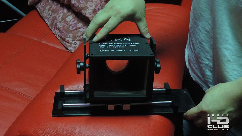

林兄這劇院的2.35:1有一個比較特別的地方,他是直接用VW1000ES的鏡頭記憶來放大以打在正確的位置上,並沒有如我預期的用變形鏡頭。他解釋說經過他的測試,因為用變形鏡頭會有失光跟畫質損失的問題,而VW-1000的鏡頭很好、解析度又高,直接打的結果反而比用變形鏡好。這次雖然沒有看用變形鏡頭的畫面,但看到直接打的畫面,並沒有任何不好的地方,我相信這樣做應該是正確的。

Image Direcotor 3只有SONY自家投影機才能用,電視不行
目前適用的機型
VPL-HW50ES
VPL-VW50 / VW60 / VW80 / VW85 / VW90ES / VW95ES / VW100 / VW200 / VW1000ES
也可以參考SONY自家網頁介紹
http://www.sony.jp/support/proje ... irector3/index.html

其實弧形幕比較正確的搭配法是要用變形鏡頭,所以有些人想用16:9的弧形幕真接用投影機投,其實是不太對的。因為投影機鏡頭設計是針對平面像場,並不是弧形像場,會有失焦跟幾何變形的問題。

弧形幕確實比較適合變形鏡頭,至少在安裝時上下2邊弧形還有可能對的上,直接縮放要對齊幾乎是不可能的任務
在國外弧形幕還有弧的深度可選擇,當初向真平詢問時,只提供一種也就是國外比較淺的規格
一開始也想過太弧雖然包覆感較好,但2邊的失真會更明顯,更不利於成像,所以就直接跟真平訂了一支140吋來玩
收到布幕後,加上變形鏡頭和投射距離3者搭配的很好,在觀看2.35電影時爽度倍增

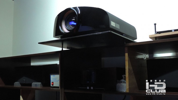

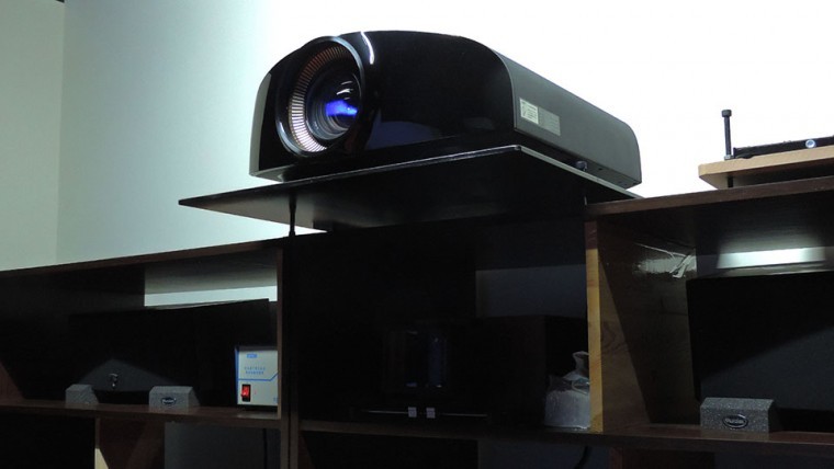

去年購入VW1000之後因為體積龐大而且出風口在後方,害我的變形鏡頭無容身之地
還好VW1000有鏡頭記憶功能,可以直接用縮放方式看2.35電影,布幕2邊失真幾乎沒有,雖然上下沒辦法對齊,但關燈後不影響看片爽度
變形鏡頭和直接縮放方式看2.35布幕我都看過一段時間,整理一下我覺得各的優缺點
變形鏡頭
優點:1.完全利用投影機全像素
     2.適用於弧形幕
缺點:1.光損和光衰會使成像銳利度降低(應該是變形鏡頭不夠高檔)
     2.鏡頭價格高
直接縮放
優點:1.成像銳利度較好
     2.不需額外購買昂貴的變形鏡頭
缺點:1.浪費投影機約1/4像素
     2.原版上下黑邊皆有字幕的片子,無法2邊都看到
發表於 2014-2-15 14:29:32 | 顯示全部樓層

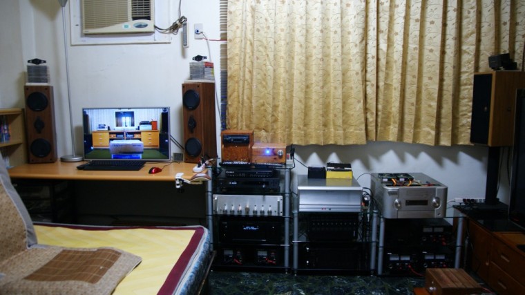

本文章最後由 承忠 於 2014-2-15 22:18 編輯

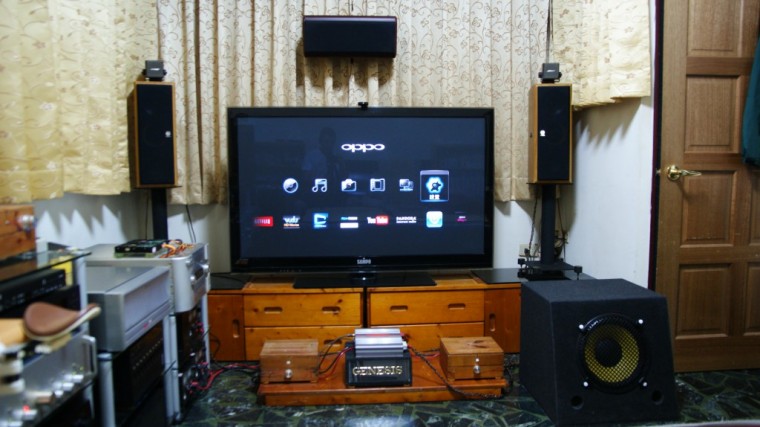

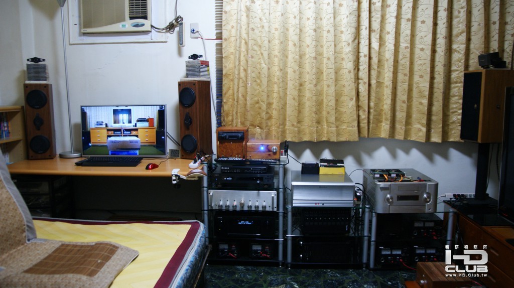

最近我也買OPPO BDP-103D 藍光播放機,跟家電音響老闆訂購...
測試中,播放阿凡達藍光...效果很不錯:家電老闆懷疑母片是否4k2k,轉成1080p畫質
音效:7.1聲道類比輸出實際測一下,左右聲道音質有一定水準,其他聲道類比信號輸出...很小聲,到後級沒力(很虛)
       走DENON AVR-3313CI  數位聲音,冷冷的...
音效暫時
      用歌蘭帝5690主機,AUX設定聲輸出20左右,1進/ 2出,2組類比輸出到10.2聲道類比切換器,再由10.2聲道類比切換器,2組類比輸出到左右.中.超低音,後級音響糸統...比較好聽....
小弟想法,看一看就好...

去年參觀過林兄劇院,覺得兄主聲道喇叭不一定要三個低音單體,若換成Focal Be1028,中高頻的聲音質感會更好,看音樂會的藍光片會更有像在現場的感覺。
淺見參考一下~~
