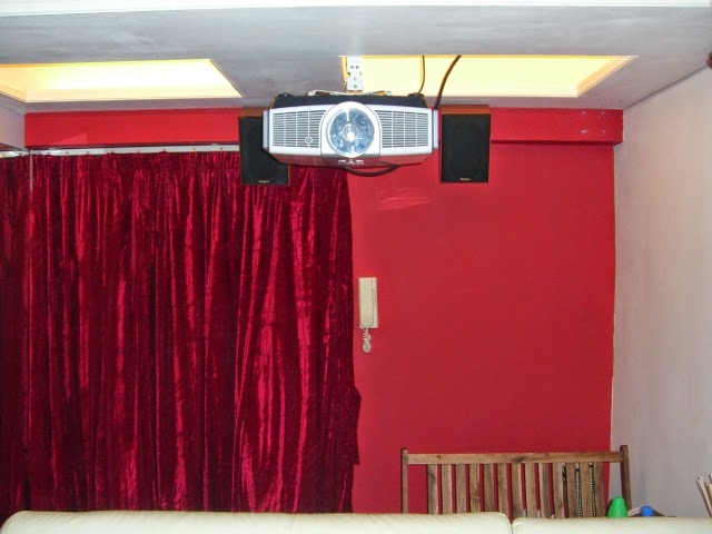

心急的Anthony用了十五分鐘時間拆走HC4000換上HC8000,開機確認一切運作正常,雖然今次HC8000有垂直len shift的幫助,但原先用在HC4000的位置不合HC8000用,看來要從新裝過。之後再用上十五分鐘在ISF night mode上為brightness、contrast及RGB調校作出初步的調校,就快快請老婆坐下看看新機的效果,看了大約三十分鐘的爆衫俏嬌娃,3D發射器及眼鏡全無問題,畫面比HC4000進步不是嘩一聲,比起之前家訪10buck360兄看時差一點,看來要花花功夫去仔細調校一下。
安裝、調校及觀感編
DLP除了Rainbow Effect外,DLP投影機另一個問題是大多不設有Len Shift,就算是有都只是上下調節而不會設有左右,因為鏡頭的位置不同,幾年前為Benq W5000安裝的投影架用上Mitsubishi HC4000時已想盡方法令畫面能正確地投在投影幕上,但還是有些偏差。今次換HC8000-BL後用盡手上可用的資源,攪盡腦汁,偏差還是比HC4000時大,看來真的要從新安裝投影架了。
