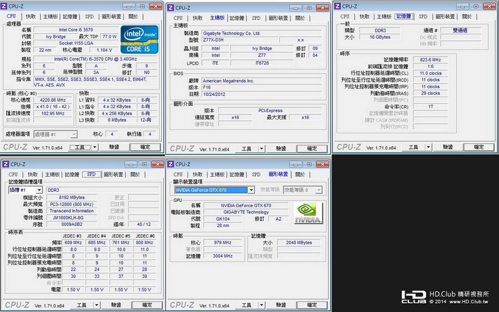

發表於 2015-1-2 19:18:30 | 顯示全部樓層
本文章最後由 stanleyii 於 2015-1-2 19:58 編輯
抱歉可能又得打擾版大了
經過近期的測試結果OBS、官方的錄製軟體1080P 60FPS,都呈現CPU直接95%以上,導致電腦LAG
難道是我電腦太爛了嗎?
老實說很失望,不過既然東西買回來當然就是要想辦法用
請問關於文章中~
提供專業影像編輯軟體 Plug-in
CV710 雖然號稱 "1080p60 無損擷取" , 但實際上主要操作的 RECentral 並不提供 Uncompress AVI 的無壓縮錄製功能.
如果使用者想要無損擷取錄影, 就需要使用 CV710 提供的外掛 -- Adobe Premiere / SONY Vegas Pro 擷取外掛軟體.
這個軟體在官網上是另外提供下載, 並未包含在主要驅動程式內.
這個部份要如何開啟呢?
我的電腦中目前是有Adobe Premiere Pro CC但沒有版大這麼多選項
(只有DV、HDV)
因為我的SSD比較小所以把Pro CC安裝在D槽中
該如何增加選項呢?

發表於 2015-1-3 17:12:11 | 顯示全部樓層
本文章最後由 stanleyii 於 2015-1-3 17:16 編輯
KOBSS 發表於 2015-1-2 20:28
這是我擷取的情況.
Core i7-2600 8GB RAM Intel 內顯, 擷取 1080p60 看起來並沒有很大的 CPU loading
其實已經安裝過版大所提的外掛Pulgin但依然沒有出現
至於WIN7由於實在搞不定這狀況我還把BIOS刷到最新,作業系統也重灌了
依然還是如此...難道我買到「籤王」了嗎?呵呵
難道是我電腦太爛了嗎?
還是說玩得遊戲太吃CPU那換一下...
如果以版大的經驗來看會不會是買到瑕疵品了呢?明天有點想拿去換...
(好曲折的故事...Orz)
 樓主| 發表於 2015-1-3 17:54:19 | 顯示全部樓層
本文章最後由 KOBSS 於 2015-1-3 17:58 編輯
stanleyii 發表於 2015-1-3 17:12
您的截圖看起來 CPU 並未滿載. 如果您是 "覺得" 擷取的控制台 Recentral 顯示有 "遲鈍" 現象, 那個是正常的. 擷取下來的影片並不會有此現象.
CV710 這個是 "軟壓" , 如果是 "瑕疵品" , 您應該會不能擷取或是沒有畫面.
目前只能推論是您某個常用的或是一定會安裝的軟體, 會讓圓剛的軟體無法順利啟用 "顯示卡" 所提供的硬體編碼能力, 純軟壓就會很佔 CPU loading
這個我無能為力, 請尋求您周遭電腦功力較強的朋友, 來幫您解決問題吧...
