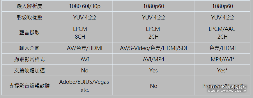

發表於 2015-11-15 14:37:36 | 顯示全部樓層
版大想請教一下
圖上看CV710是只能錄製MP4格式,還是在圓剛錄製軟體裡可選擇其他格式
 樓主| 發表於 2015-11-16 09:47:50 | 顯示全部樓層
charliehuang 發表於 2015-11-15 14:37
版大想請教一下
圖上看CV710是只能錄製MP4格式,還是在圓剛錄製軟體裡可選擇其他格式 ...
圓剛附的軟體只能擷取 *.mp4
如果要擷取 *.avi (無損) 只能用 Premiere / VEGAS 擷取
