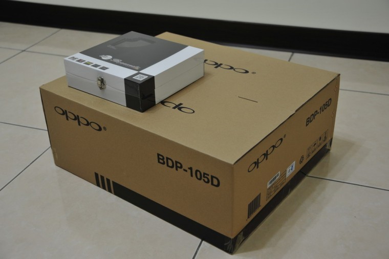

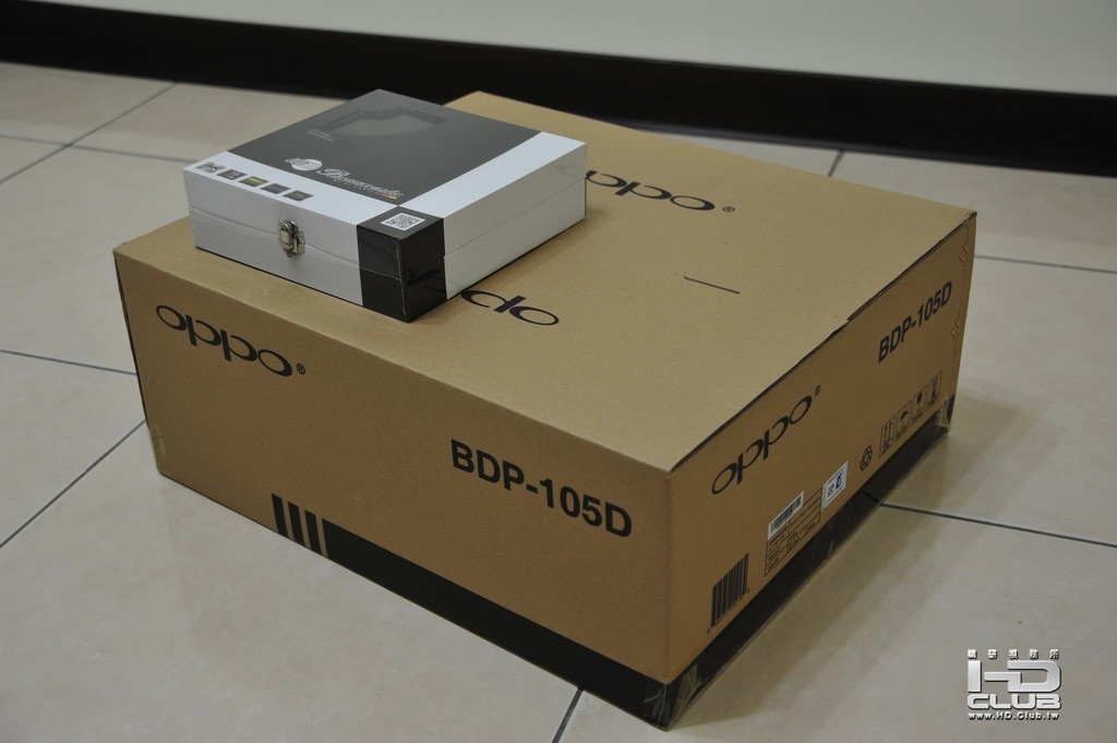

代理商遠東環球貿易寄來的箱子超超級大箱的
我託老婆代收,她看到還很疑惑我到底買了甚麼
原來裡面除了BDP-105D外,代理商還附上了一組HDMI線
這組HDMI線是JIB出品的,支援4K
我稍微翻了一下外盒沒看到產地,不過JIB是德國廠吧
因為我是從BDP-95換成BDP-105D,就沿用舊線材
這組線我還沒拆下去用,不過看盒子就知道這線應該不差
我看到HD club裡,名展音響的BDP-105D開箱文中也有附這組線
不過還沒確認市面上購買會不會也有附贈

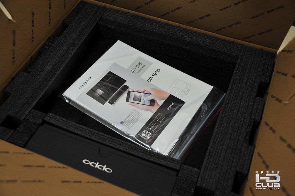

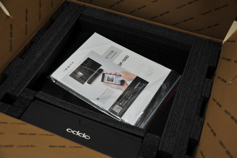

還是趕緊來開一下主角,OPPO一貫的作風

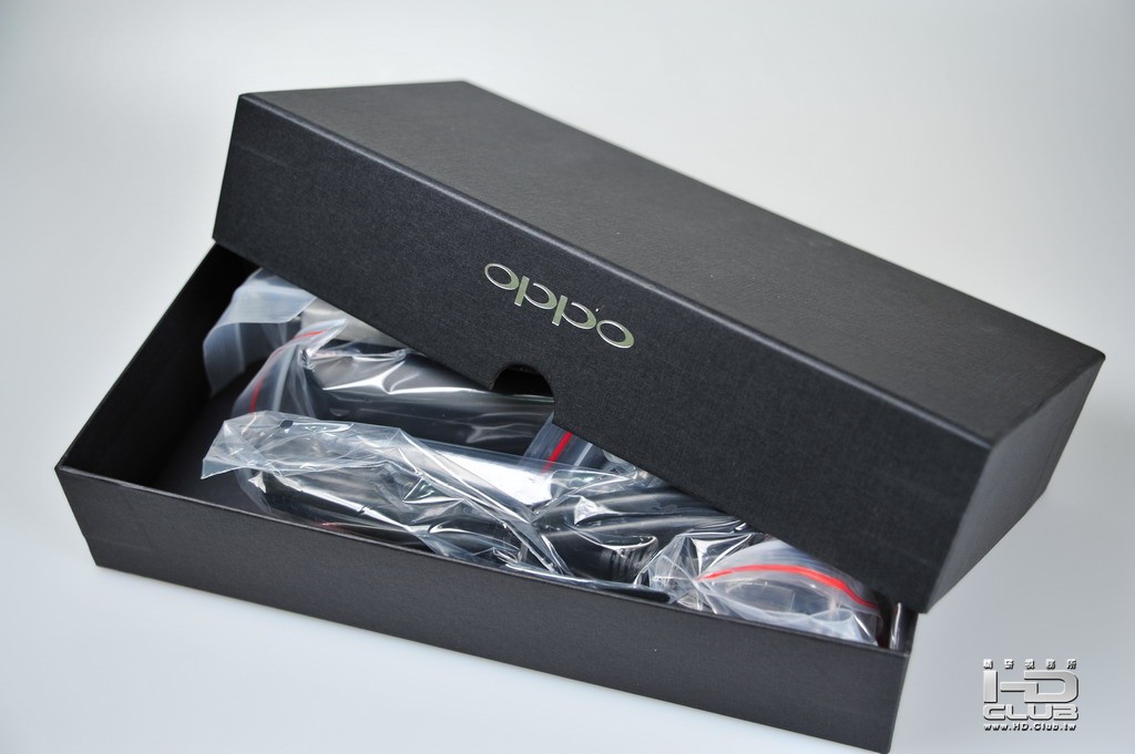

箱子打開後會有一張彩色印刷的功能介紹紙板
再往下則是說明文件與配件盒,配件盒又大上一號了
OPPO跟代理商在這裡算是相當有誠意的了
許多可能會用到的配件都有附上(但實際很少人用)
雖說也可以拿掉來cost down,不過也怕用戶要用時找不到吧
網路上有些人說BDP-95當初附的小黑線聲音不錯
也顯示它們的配件應該也都有相當水準

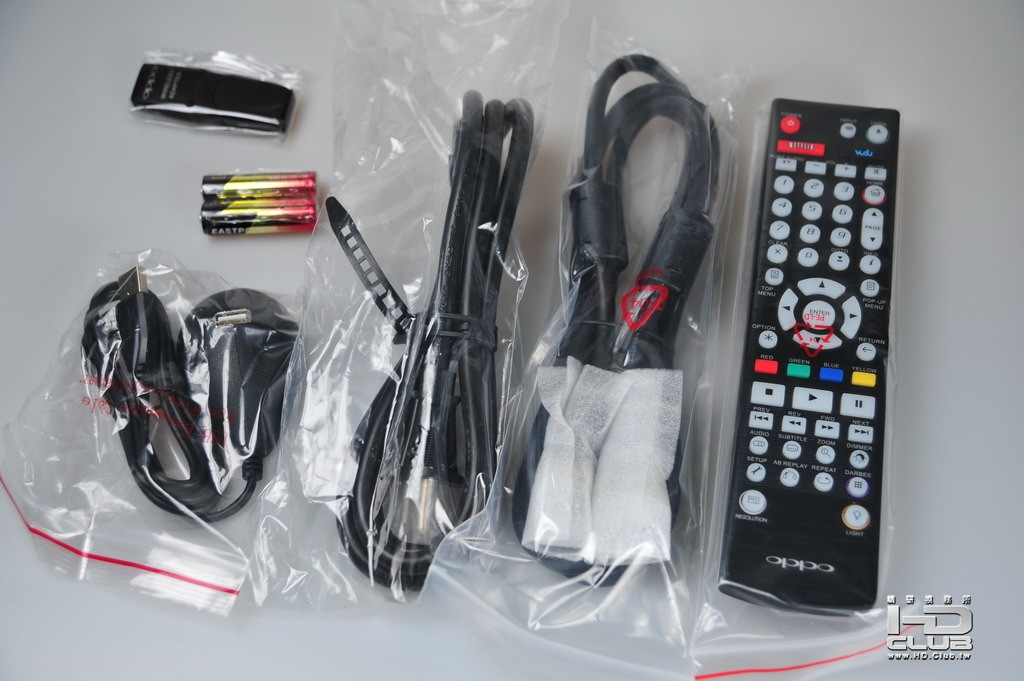

隨機配件包括:無線網路卡、USB延長線、HDMI線、電源線、遙控器與電池
像USB延長線,採用金屬外殼相當穩固,可是BDP-105D提供的USB有3組
前方面板也有一組,所以實際上這個延長線我也很少看到人用
許多智慧電視的無線網路卡也都採取另購,而OPPO也附上了
不過除了無線網路卡之外,其他配件我也都沒拆下去用@@

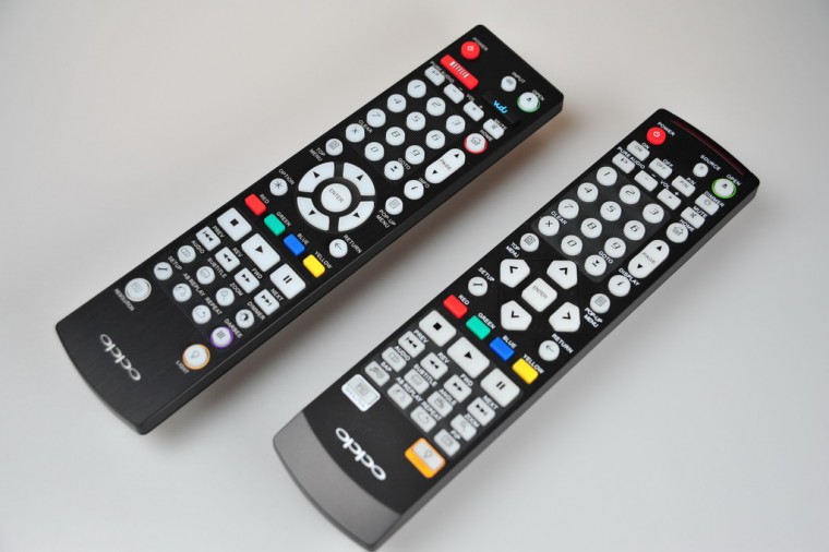

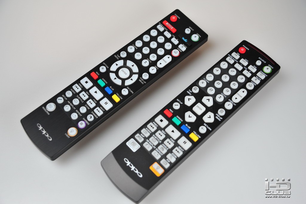

遙控器質感大升級,上面是103/105系列,下方是93/95系列
可以看到新款遙控器多了髮絲紋,按鍵手感也更好
不過兩者是通用的,我目前也是拿BDP-95的遙控器來控制BDP-105D

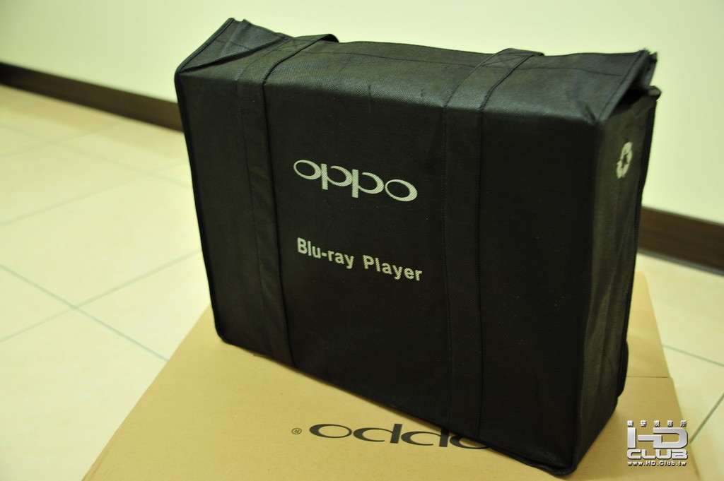

接下來換主角登場,跟之前一樣用環保袋裝著

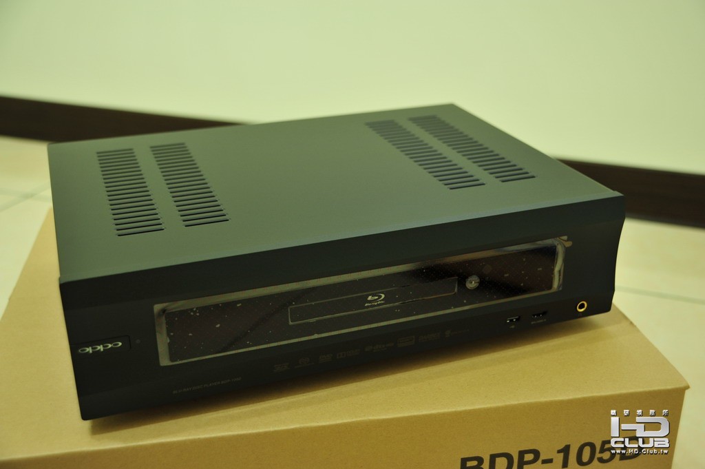

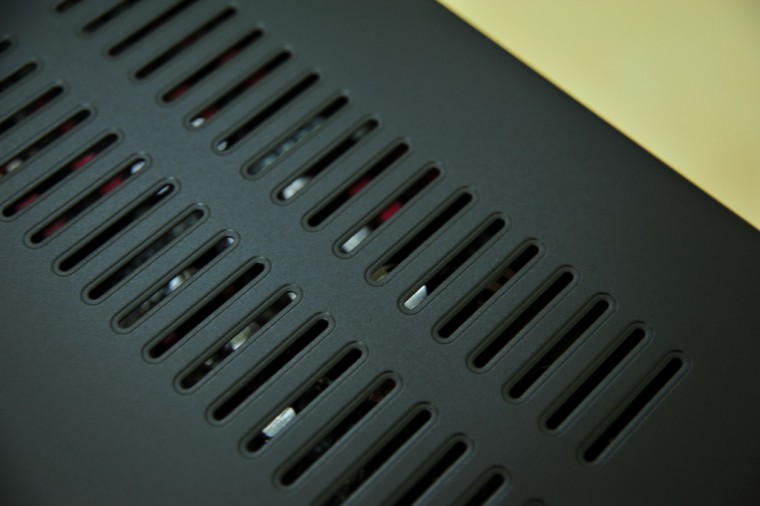

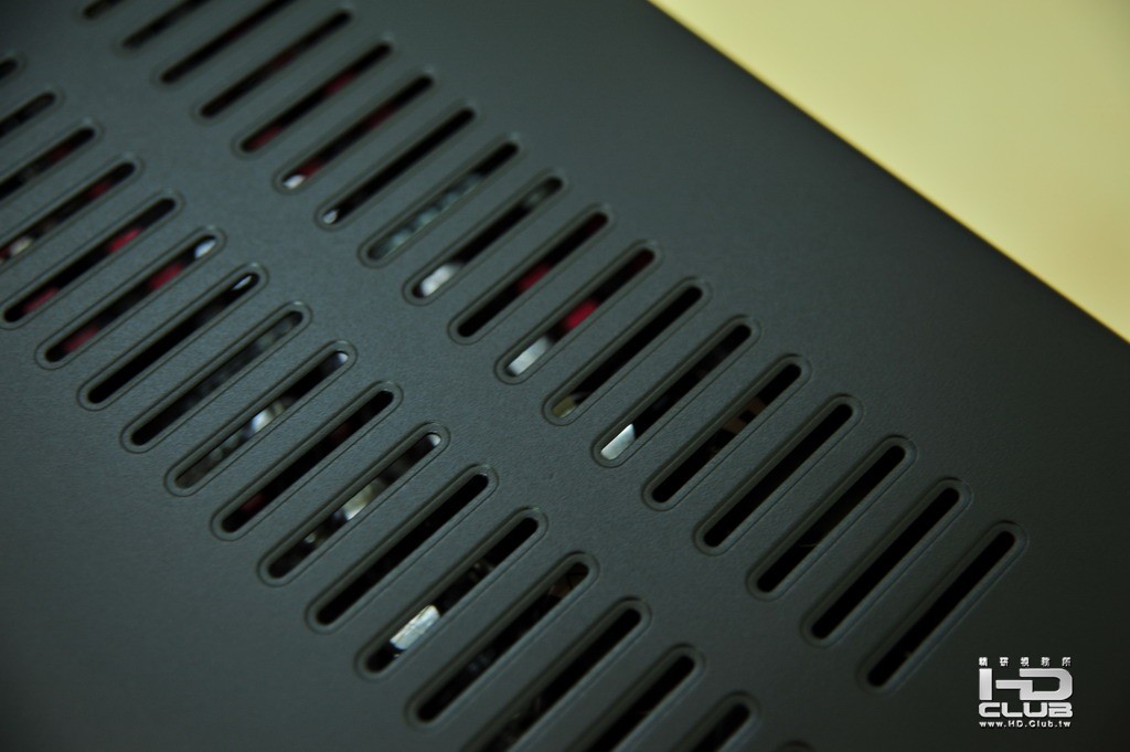

主角出現了,不同於93/95系列,BDP-105D上蓋多了四排散熱孔
可能也因為開孔的關係,所以BDP-105D的外殼又加厚了
在BDP-105的試用文裡我曾提過,實際上機殼剛性又更高
透過散熱孔,可以看到裡面的電容個頭不小

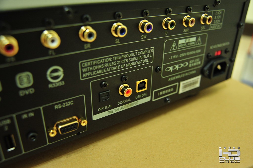

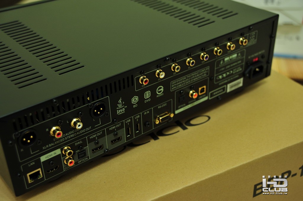

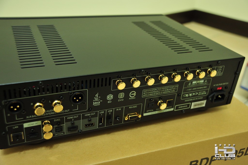

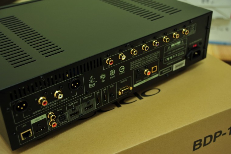

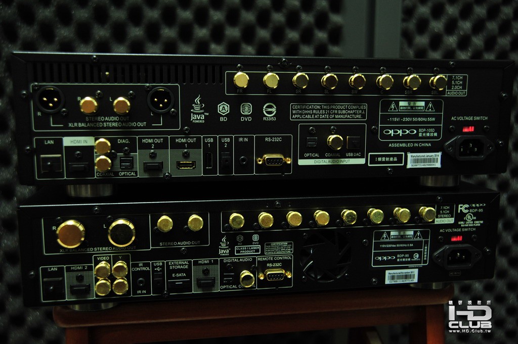

背板比起前代93/95系列又更熱鬧了,當然還是支援7.1聲道輸出
而且這代D系列支援HDMI輸入,可以讓BDP-105D的DARBEE處理外部訊號
前代就有人拿BDP-95來直入後級,BDP-95本身有音量控制
而BDP-105D不但保留這些特性,有HDMI輸入後更往劇院前級邁了一大步

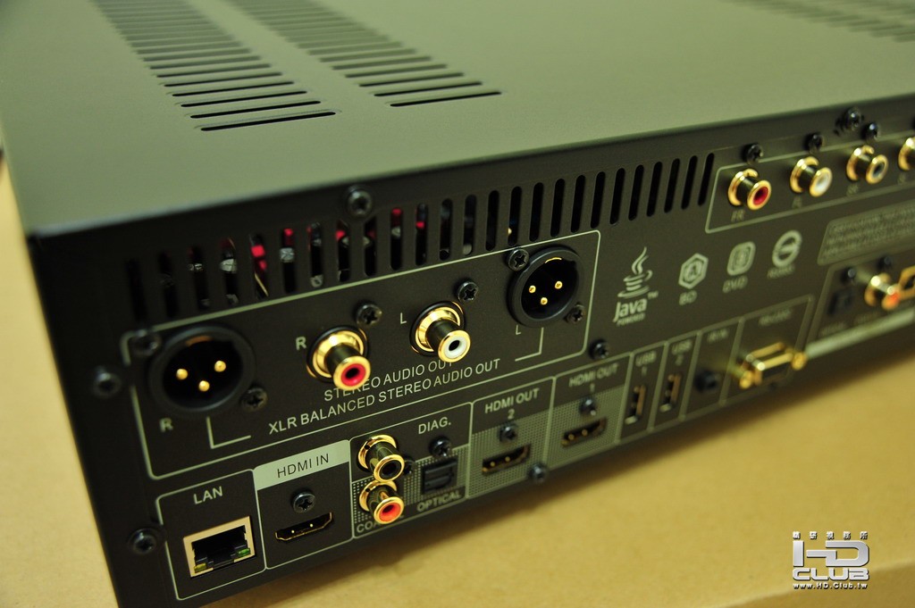

BDP-105D支援DAC功能,可以透過光纖、同軸與USB輸入
我聽過BDP-105的DAC功能,不差,雖然還比不上專業的DAC
不過對於劇院玩家想提升些音樂性,確實提供了一個升級管道
而且BDP-105D有特別加強過的兩聲道類比輸出,支援平衡
若前級(或直入後級)支援平衡輸入的話,務必試試看
好不好聽看個人口味,見仁見智啦,個人是比較偏好平衡

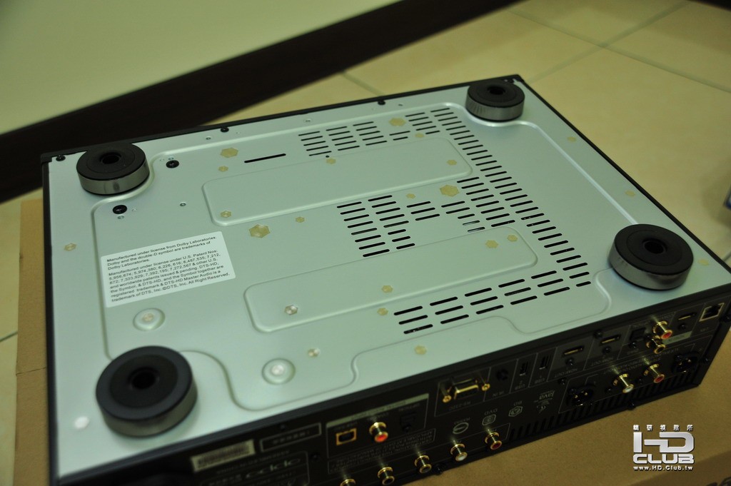

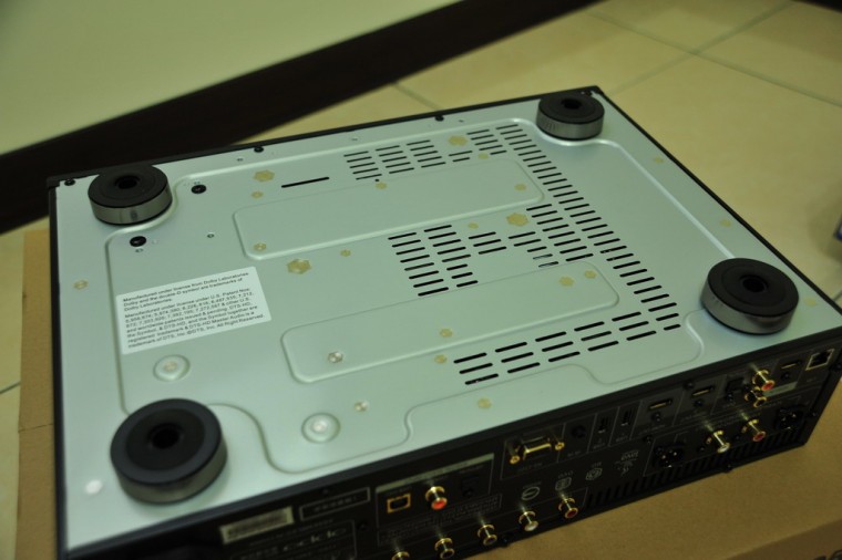

翻過來看一下肚子,也有散熱孔,但剛性依舊穩固
腳墊跟93/95系列一樣採軟性設計
好,把屁股該蓋的蓋起來,準備上架了

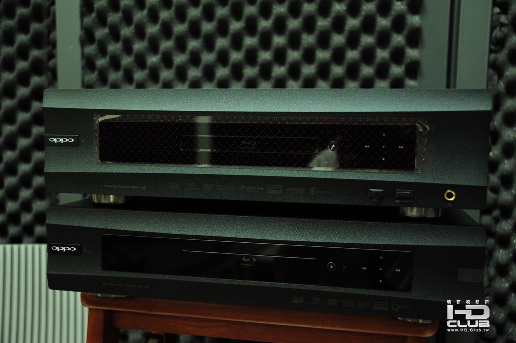

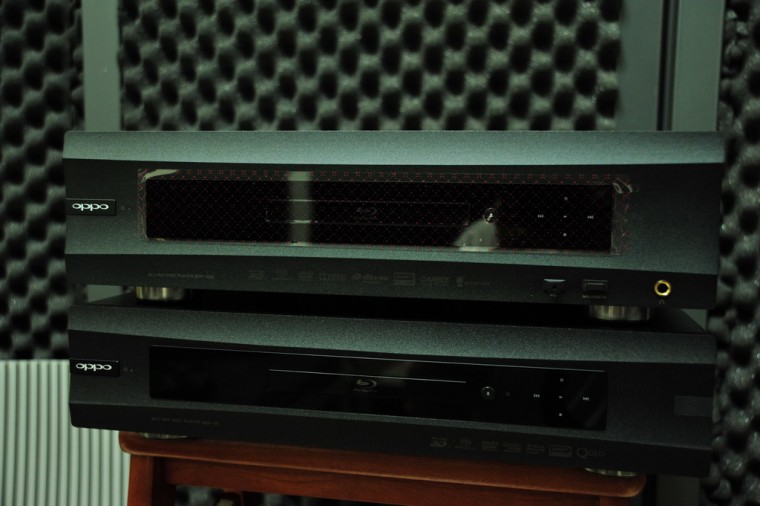

先把BDP-95請出來玩一下疊疊樂,可以看到上方的BDP-105D高了一截
BDP-95前方僅有一個USB插槽,原機就有塑膠蓋子蓋著

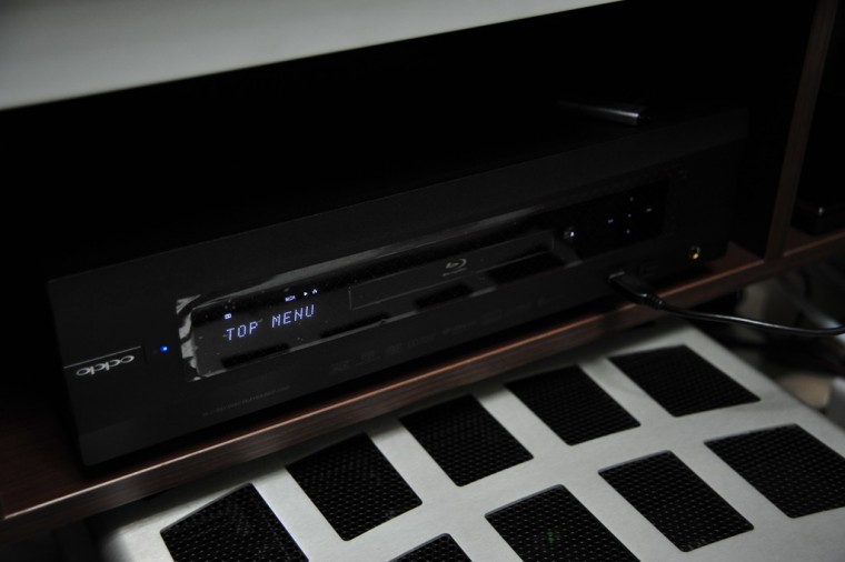

BDP-105D前方除了USB插槽外,還有一個耳機孔與HDMI插槽
BDP-105D還有內建耳擴,我還不清楚他耳擴的實力,很少看到人討論
可惜在視聽室不怕吵到家人,也就沒有需要耳機
前陣子台幣兌歐元漲很高時從amazon.de進了兩副IE80也都賣掉了
所以我也沒有耳機可以測試,這個再等看看有沒機會

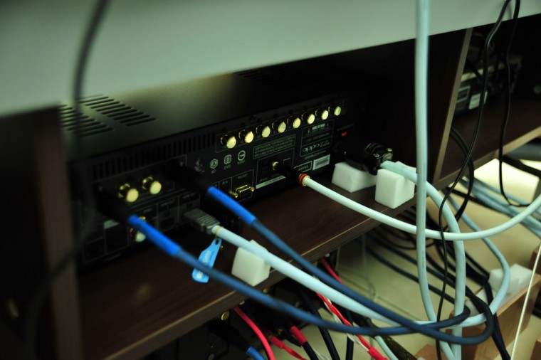

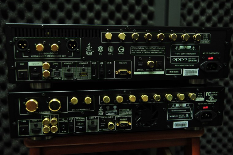

背面照的話,可以上方的BDP-105D取消了色差與AV端子影像輸出
也拿掉了E-SATA,不過USB就多了一組
而且BDP-105沒有內建散熱風扇,藉此得到更高的噪訊比
雙HDMI輸出都依樣,只是BDP-105D多了HDMI輸入

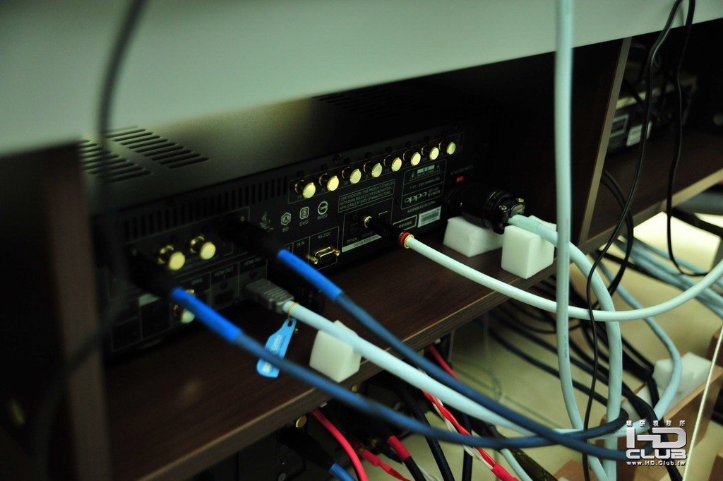

沿用BDP-95的線材,先將BDP-105D上架
我使用的線材如下:
電源線:SUPRA的LO-RAD 3G 2.5
HDMI線:SUPRA的1.3版
平衡線:前陣子購自HD Club的SLITECH SQ28 G5

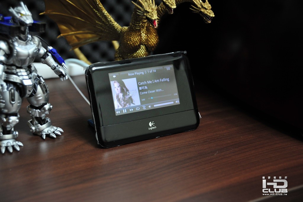

同時我還把目前的數位轉盤Logitech Squeezebox Touch接上BDP-105D
所以照片中還可以看到一條配WBT頭的SUPRA同軸線
SUPRA的線都是這個色調,我用蠻多的
原因就是便宜、產地標示清楚、隔離做得不錯又不會太粗硬

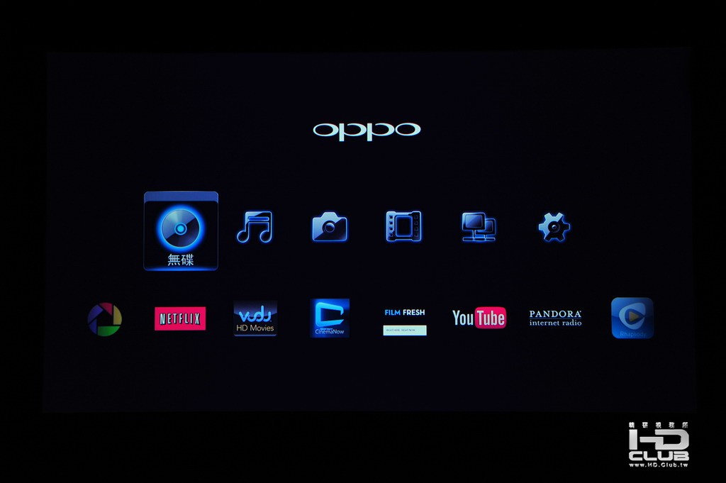

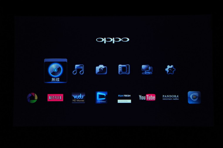

開機的介面還是一樣,我這台還沒越獄,仍在處理中

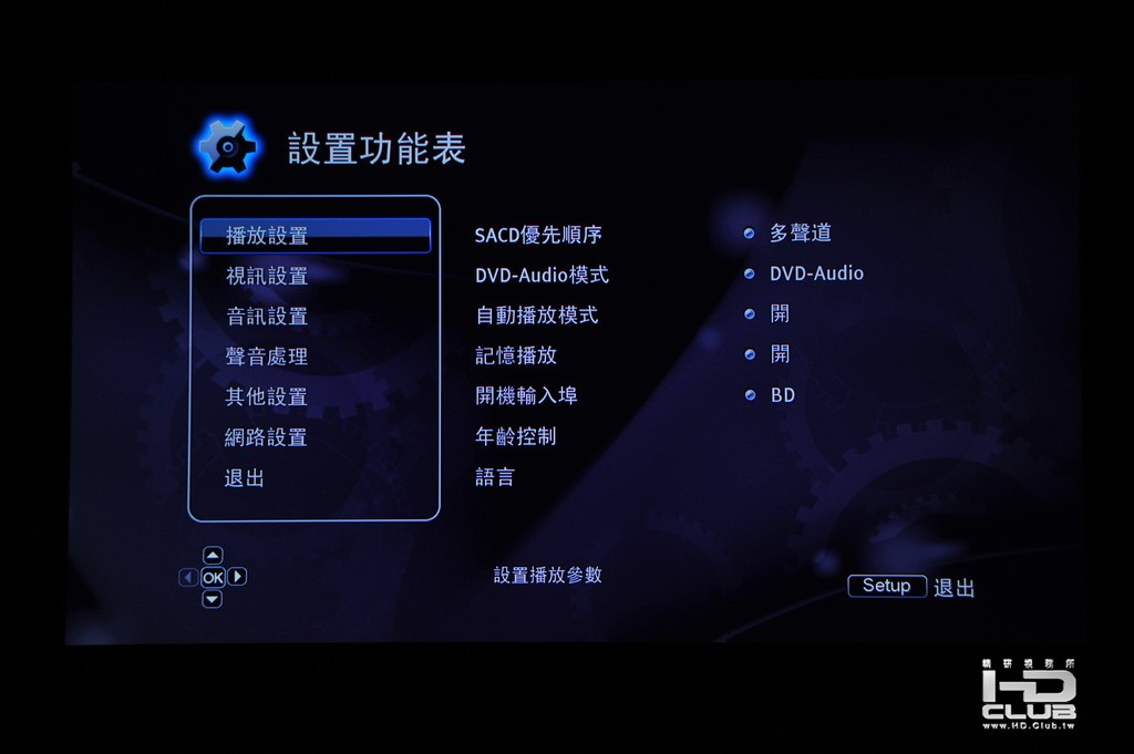

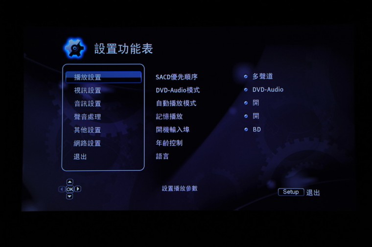

先看看設定介面,播放設置可以設定是否優先輸出多聲道的SACD、DVD-Audio
記憶播放相當方便,而且以前BDP-95可以記憶五片光碟
這在電影看到一半時,如果抽換了其他光碟(如小朋友的巧連智)
就算下次再看都能夠接續,其實是非常非常好用的功能

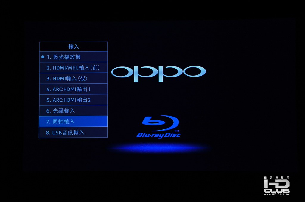

而開機輸入埠可以視我們最常使用的功能去做設定
比方常看電影就設定BD,如果常當DAC用可以設定成上次使用模式

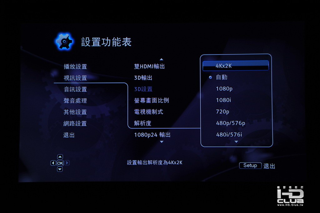

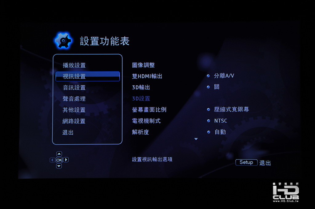

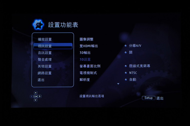

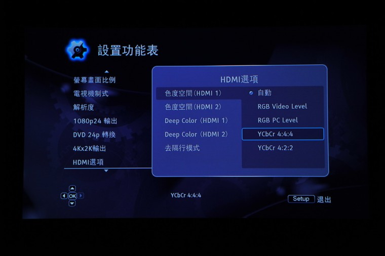

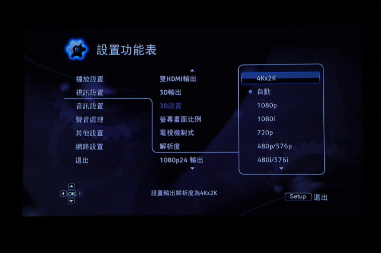

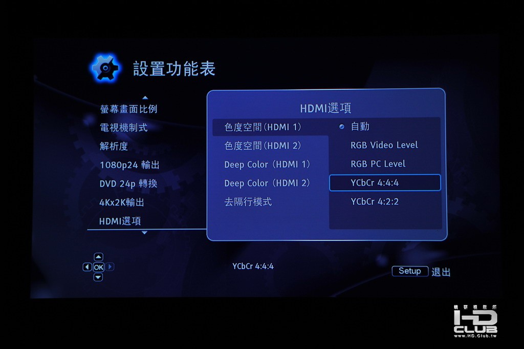

視訊輸出可以設定是否要雙HDMI輸出,顯示裝置支不支援3D
BDP-105D支援到4K解析度,可惜我沒本錢買4K顯示器
廣色域應該大家的都顯示器支援了,不確定就設自動吧
我習慣都設定好(不設自動),是因為PS3如果全都自行設定
主機運行的穩定度據說比較好,據說啦
因為主機就可以免去跟周邊設備溝通的工作

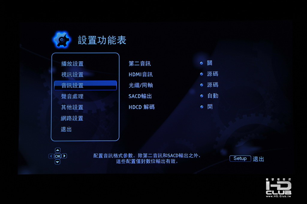

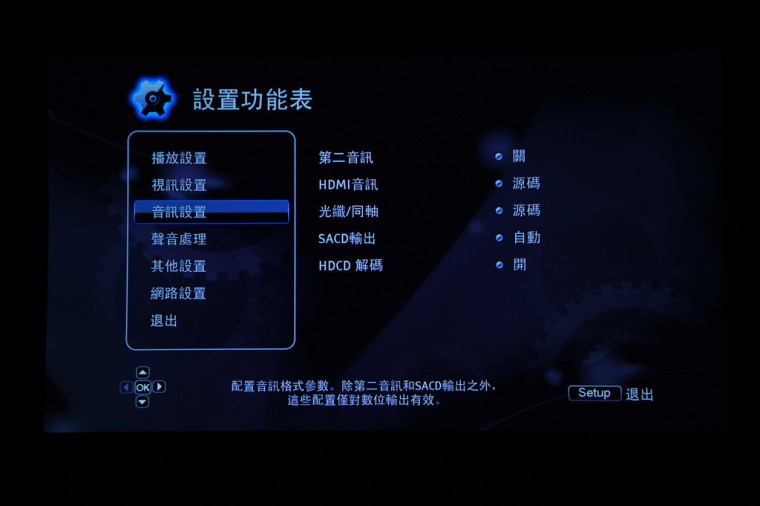

音訊能源碼就源碼了,HDCD解碼有軟體的話可以開
聲音聽起來好蠻多的
聲音處理跟其他設置這裡就省略了,主要是把BDP-105D當前急用才需要設定

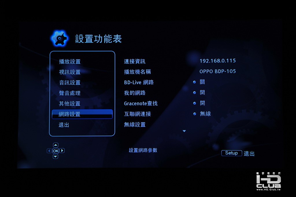

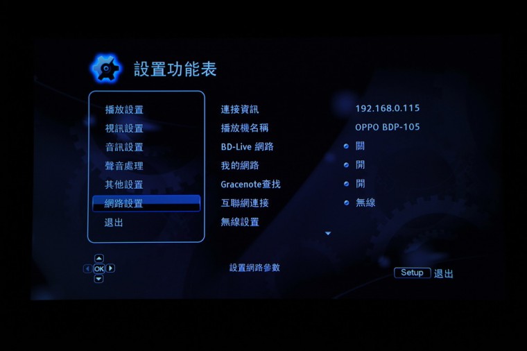

網路設定很簡單,不過若要使用無線網路的話
記得把互聯網連接設定成無線,才能繼續設定
不過建議走有線網路,網路串流撥放時會穩定很多
以前試過BD原盤就算在同一台AP下,走無線都還是會lag

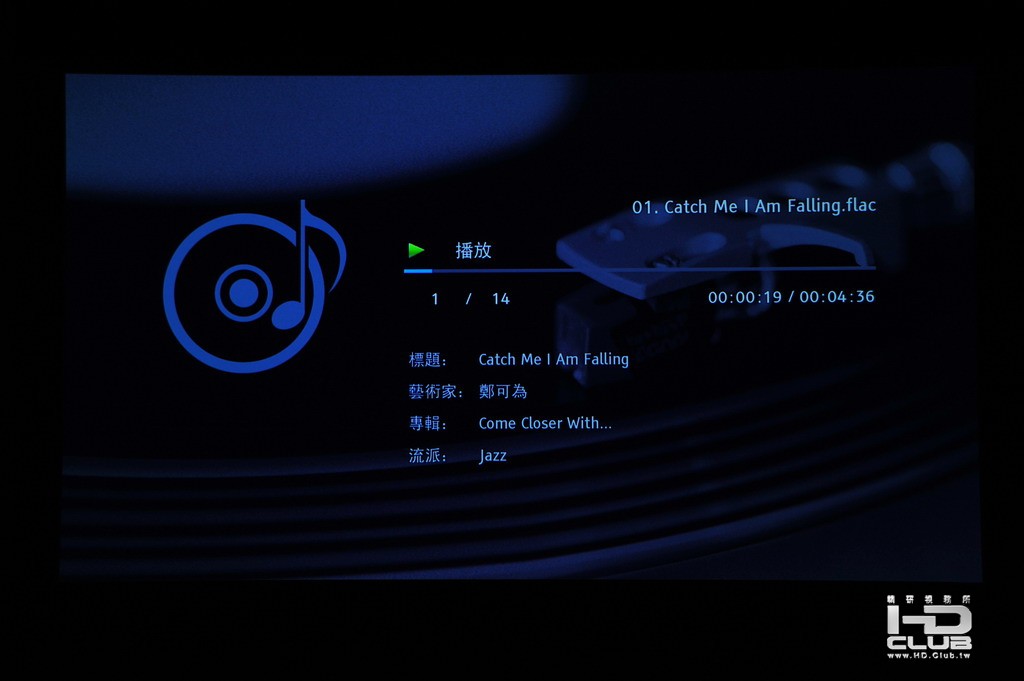

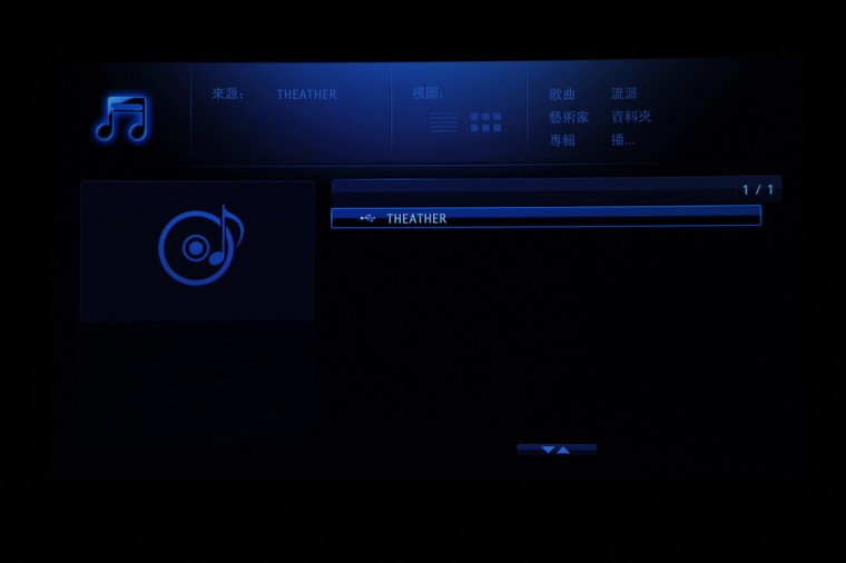

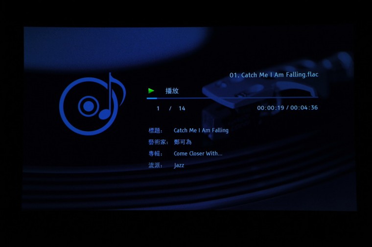

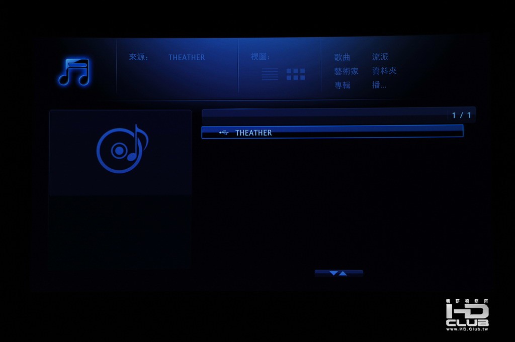

BDP-105D很快速地抓到了USB隨身碟
撥放介面跟過去一樣,不過專輯封面出不來
我再研究一下怎麼弄,我資料夾裡面有Folder.jpg的封面圖檔
似乎這樣的命名方式不是BDP-105D的菜
偏偏我又不喜歡把專輯封面弄進去FLAC的標籤中(攤手)
當然玩家如果用BDP-105D來播放音樂,自然期望可以不用開顯示器
撥放CD、SACD等只要設定好自動撥放就OK了

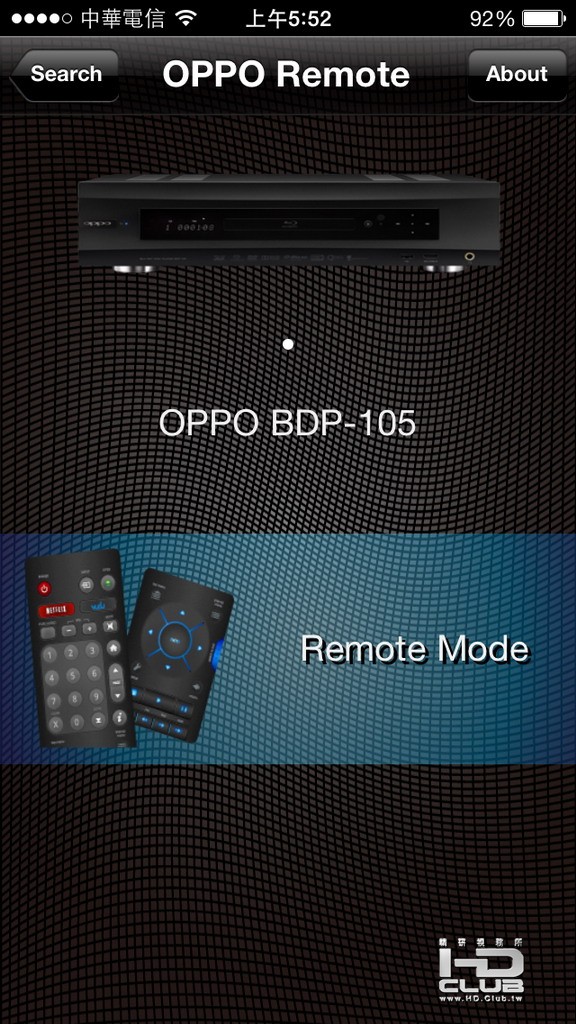

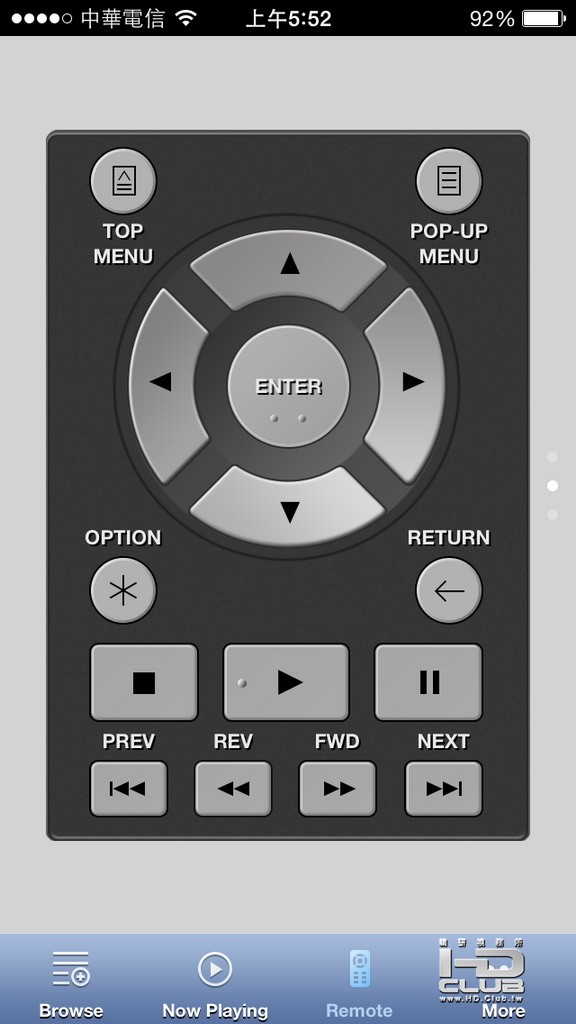

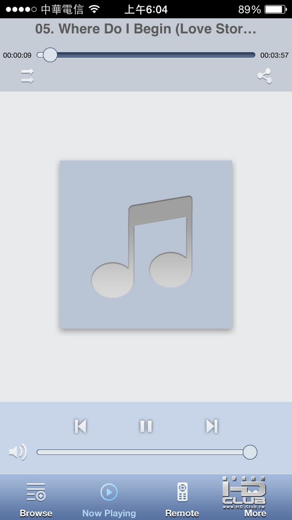

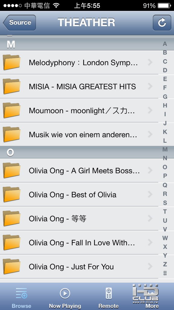

數位流最好就能夠透過APP控制,而之前OPPO Remote只能當遙控器用
個人覺得完全派不上用場,那我就拿遙控器就好了啊
也因此我沒在當時購入BDP-105(還好後來出了BDP-105D)

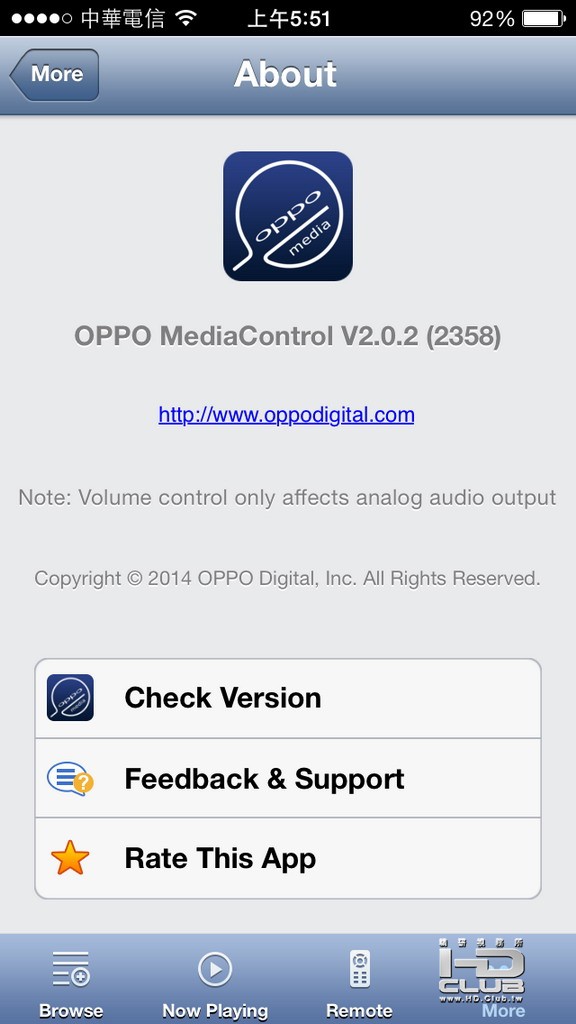

而OPPO也是家願意加強改進的廠商,沒多久OPPO MediaControl就出來了
透過這款OPPO MediaControl,選曲就方便多了
強烈建議大家一定要試試看
撥放介面是這樣,不過如同前面講的,專輯封面出不來
當然OPPO MediaControl也支援遙控器介面
前面提到我有將數位轉盤Logitech Squeezebox Touch接上BDP-105D
目前我的數位轉盤、線材、線性電源都RUN得差不多了
剛開始的時候聽起來低頻太多,不好聽
現在是均衡多了,接上BDP-105D之後空間感好蠻多的
直接用BDP-105D播隨身碟裡面的FLAC,中、低頻較突出目前聽起來比較躁,比較不耐聽,可能需要再RUN一段時間
透過數位轉盤聽起來中頻較薄弱,不過低頻聽起來很舒服

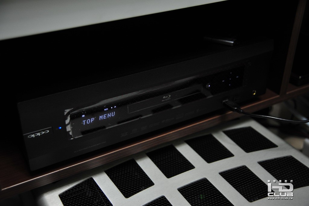

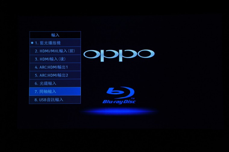

如果要把BDP-105D當DAC用,只要更改輸入端就可以了
這個不開顯示器也能操作,看BDP-105D的小液晶螢幕就夠了

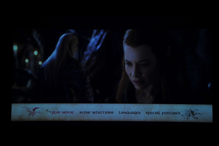

無論是夠過網路或USB都可以,而且進入影片的速度相當快

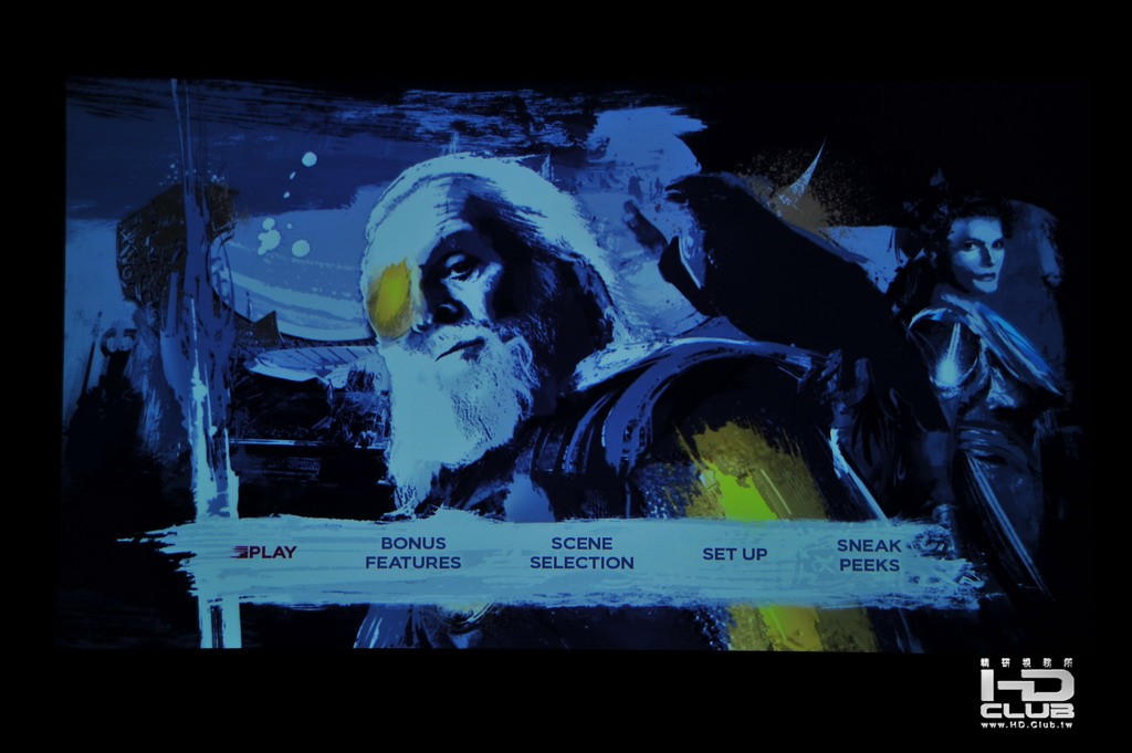

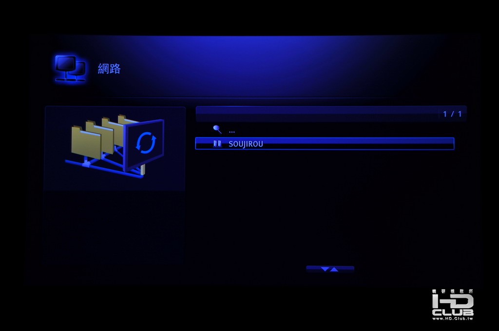

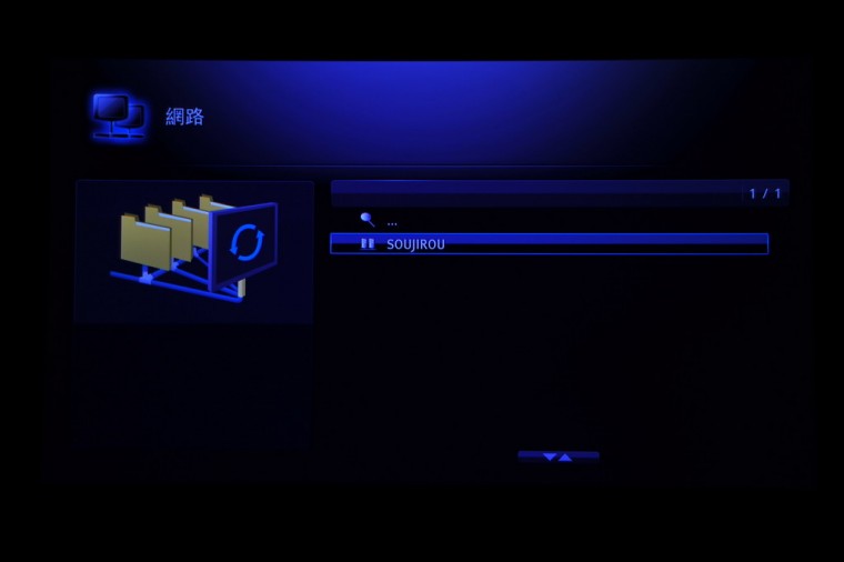

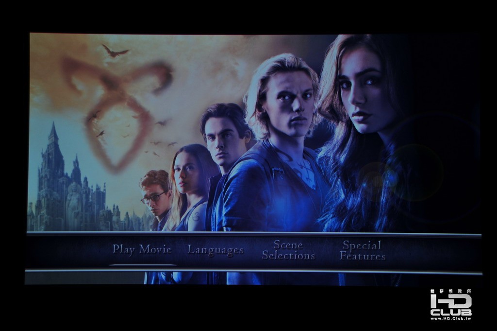

先看看網路,我把我的上網專用老電腦的硬碟開啟資源共享
在BDP-105D很快就能看到,雖然是家庭內網所以我沒設密碼
但BDP-105D還是會向使用者索取密碼,不用管它直接進入即可

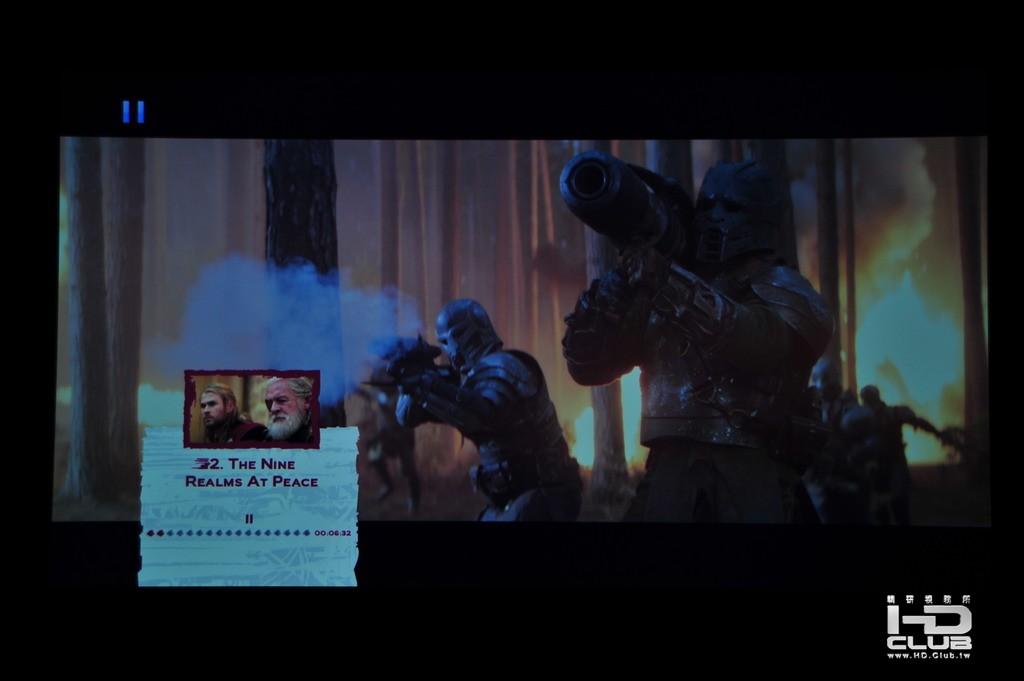

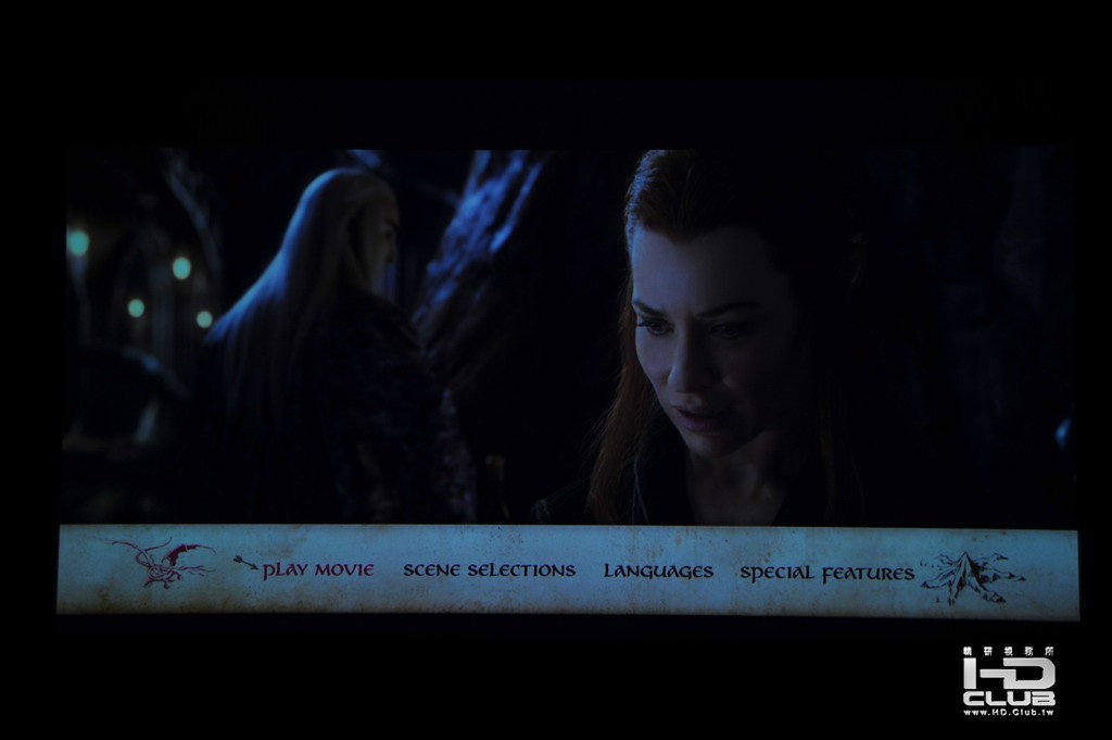

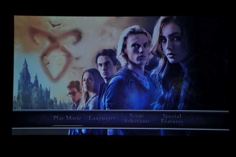

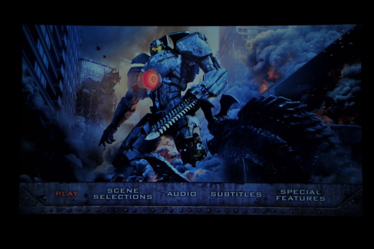

顯示原盤選單完全沒問題,抱歉投影機畫面拍起來會偏藍
這點我還是不知道怎麼解,自動白平衡下就是會這樣
我又懶得在測試不同影片時都做手動白平衡,湊合著看
透過有線網路也不會lag,無線網路我沒有試
以前一些機子玩過,在次世代音效下常會有lag問題

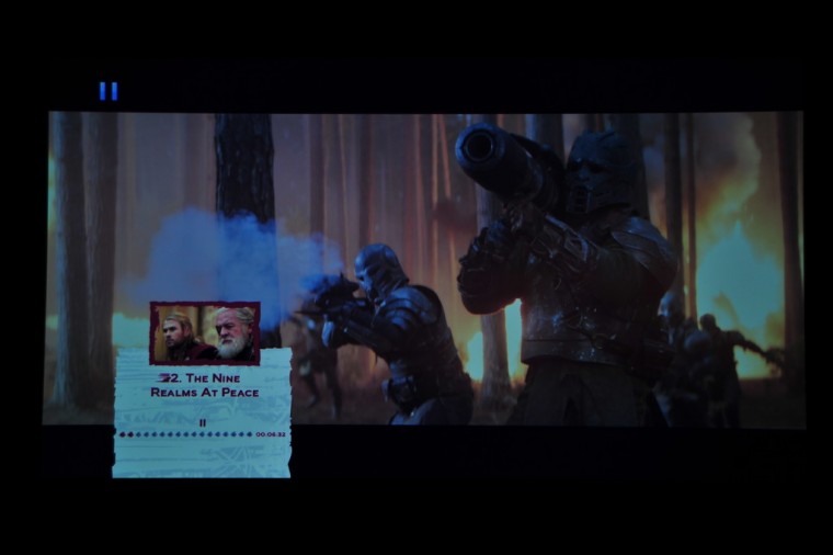

片子在播放過程中的選單基本上也都OK
我透過外接硬碟又試了幾片,也都沒遇到任何問題

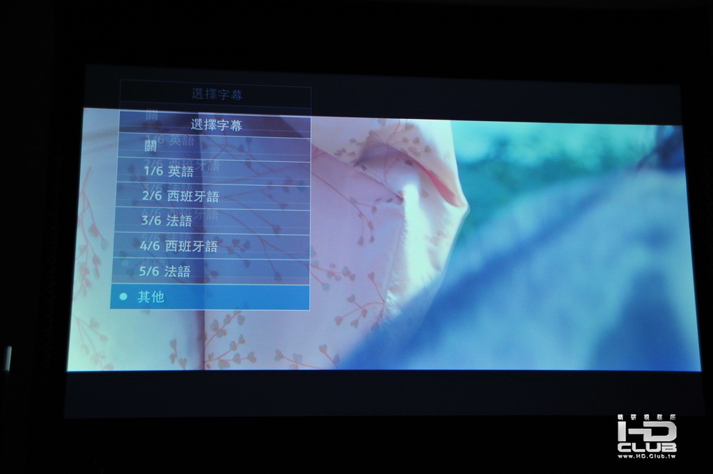

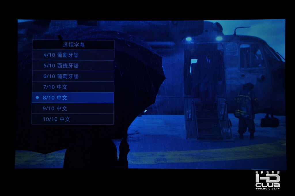

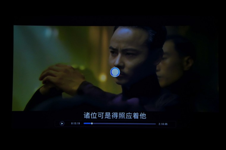

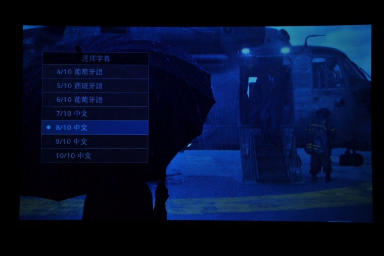

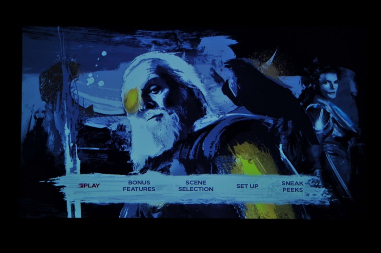

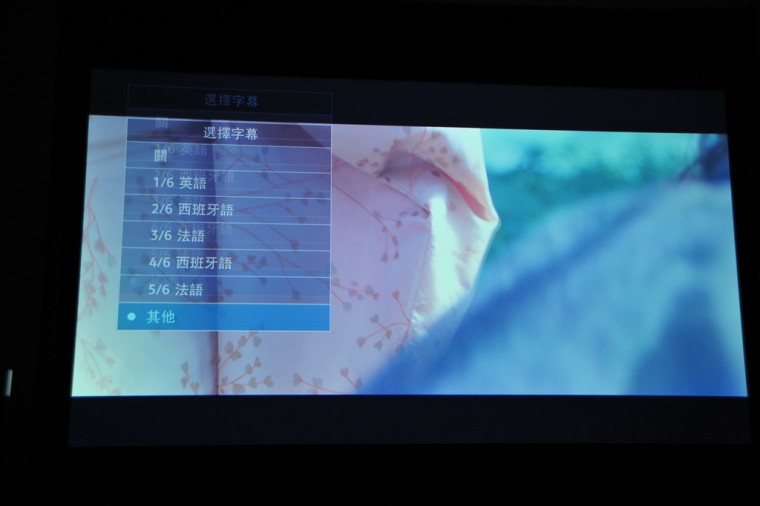

如果購自海外如amazon的BD(儘管同為A區,但卻便宜很多)

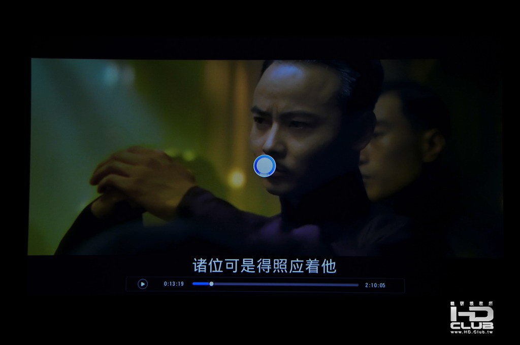

沒有內建中文字幕,有人會DIY封入中文字幕
當然顯示上也完全沒有問題,但原盤選單中沒有得選
得夠過BDP-105D自己的字幕選單還選擇
外掛字幕的話就選擇"其他",後來補拍的照片有點歪斜,別在意
不過BDP-105D外掛字幕的放置方式,跟我慣用的爆米花時光C-300不同
需要把字幕放在跟圓盤檔案同一個資料夾內,並且用一樣的名字命名

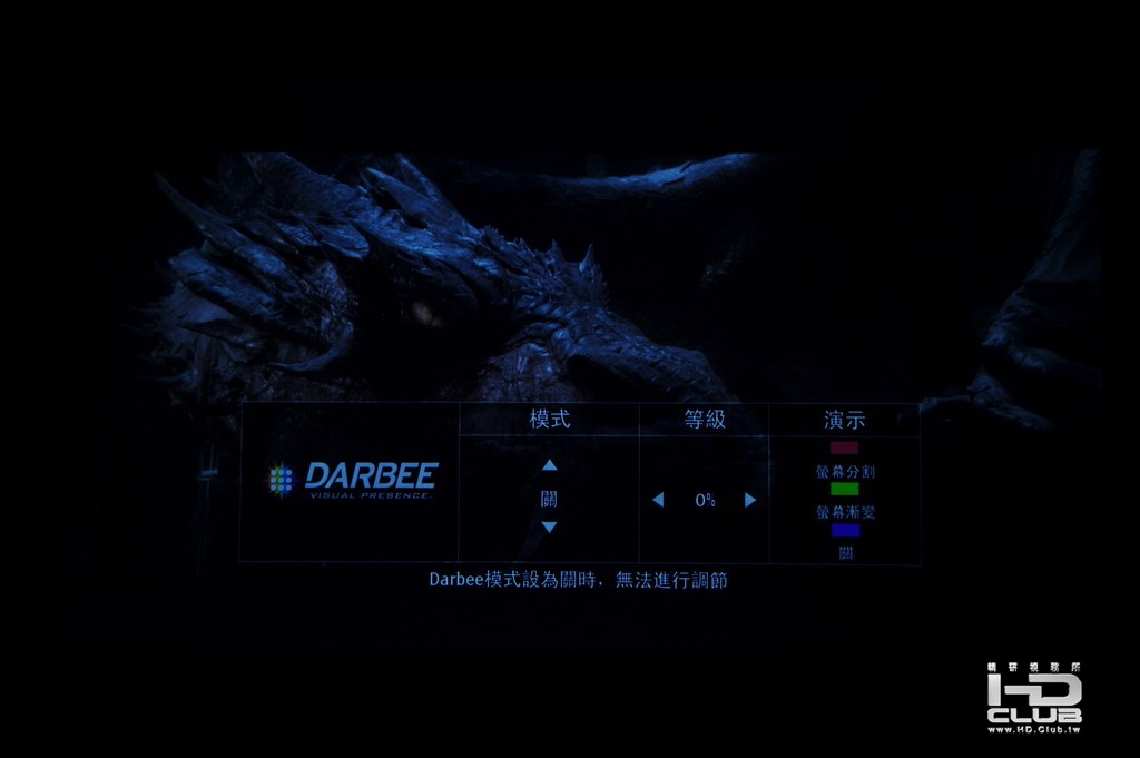

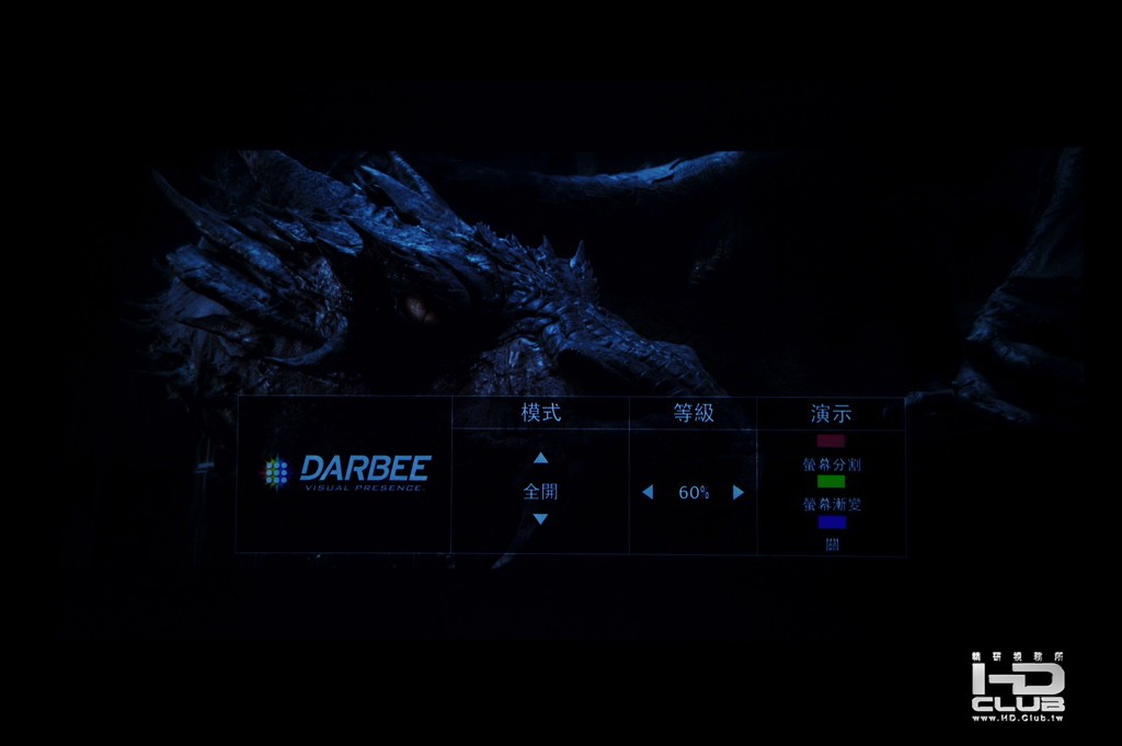

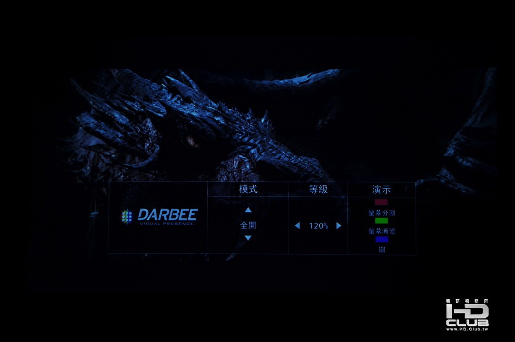

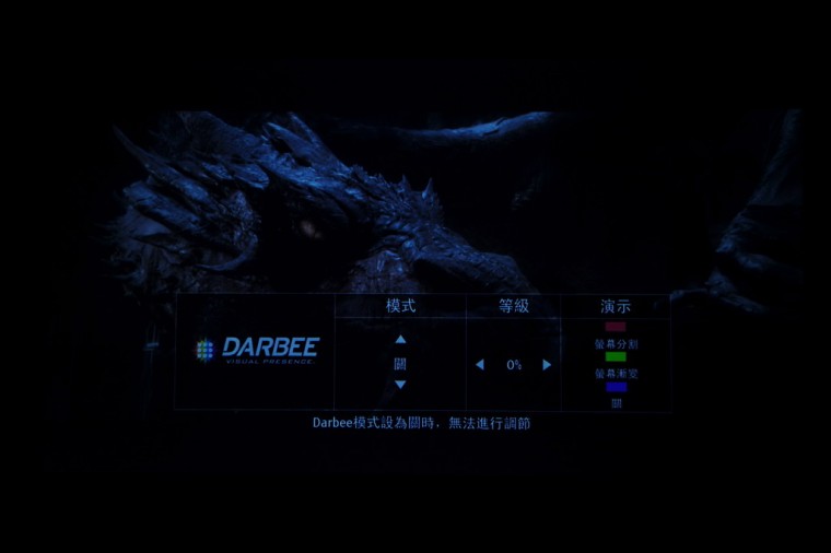

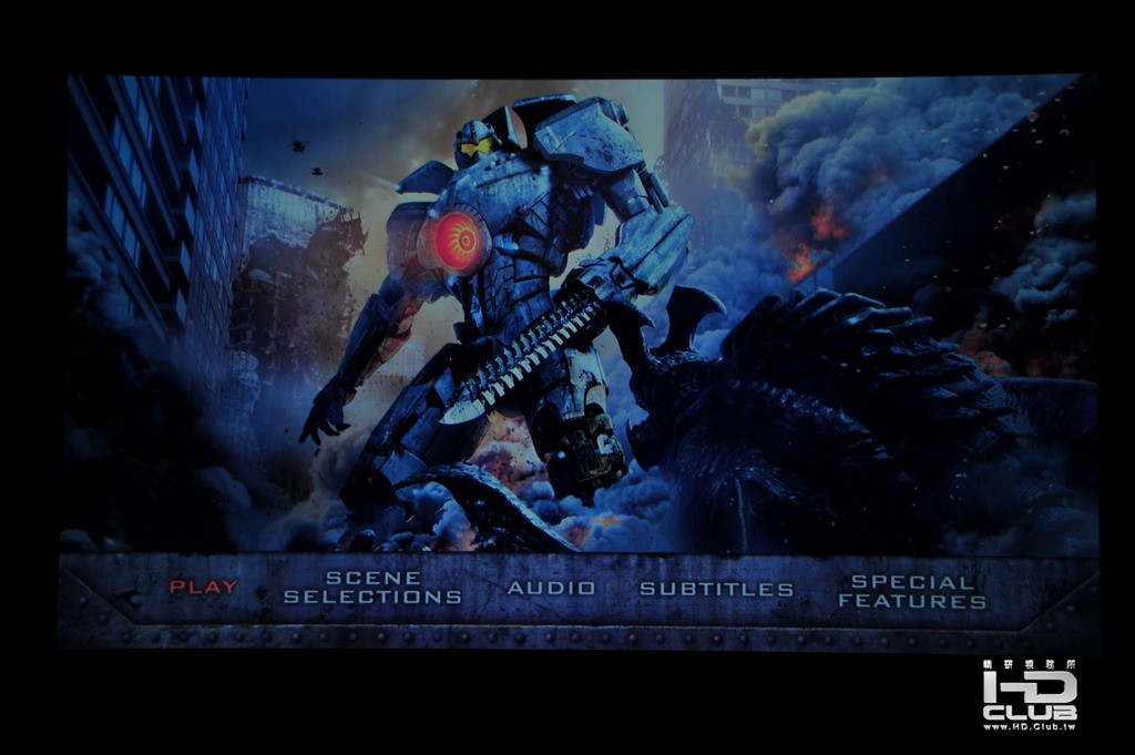

至於大家可能很好奇的DARBEE功能,有三種模式可以選
分別是:高清、遊戲、全開,又可以10%為單位增強到120%
我用關閉DARBEE功能跟設定高清70%的兩張圖片給大家看看
不難發現史茅戈的鱗片變得更清晰更有立體感,眼睛周圍暗部細節也更清楚以前看DARBEE的介紹說會感覺像換了台投影機,我還不太相信
這東西用過之後才會知道確實強大

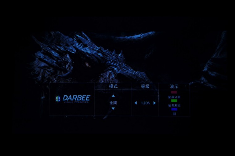

我用全開模式讓大家比較一下20%~120%差異

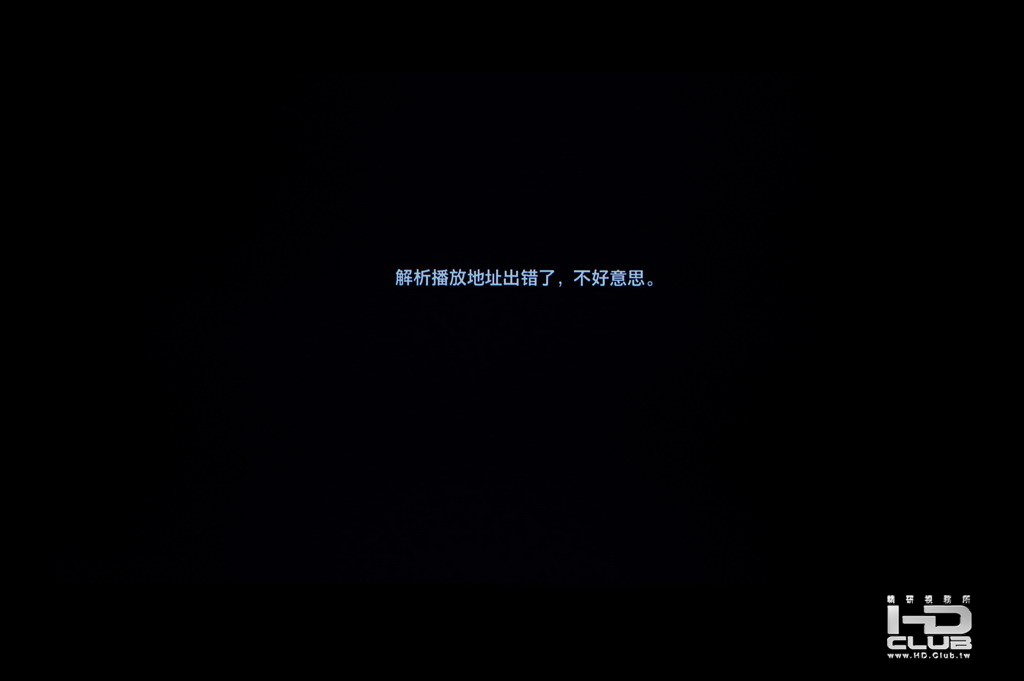

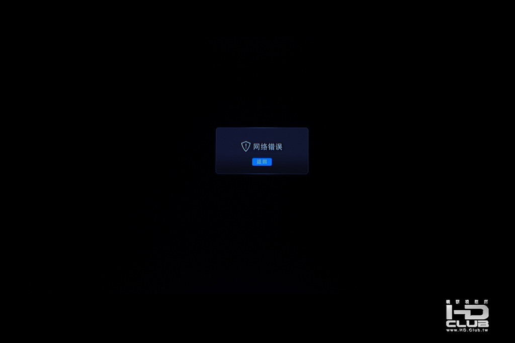

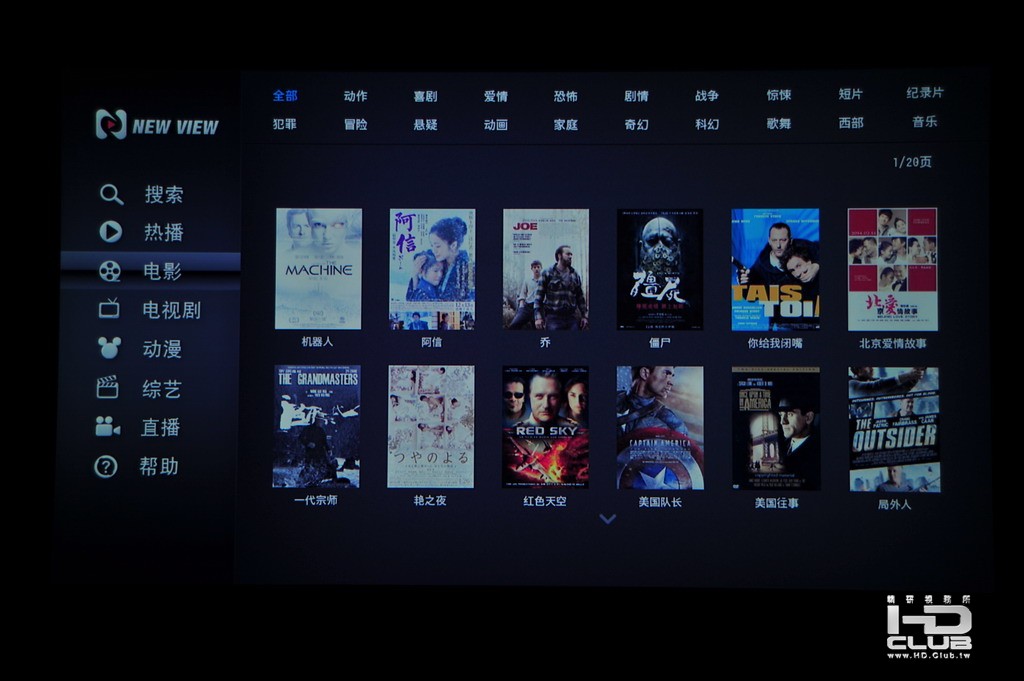

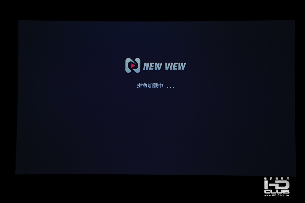

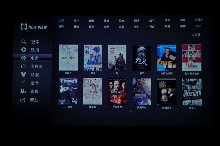

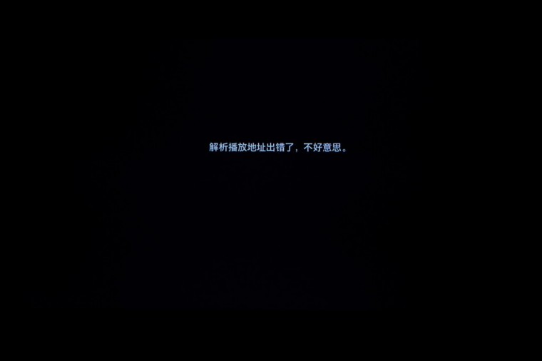

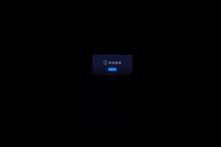

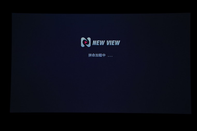

越獄後的BDP-105D也支援網路影片撥放,不過沒啥用
就算拼命加載還是看得到吃不到
資源上看起相當豐富
不過不是網路錯誤
就是解析影片的網址出錯
當然啦,也是有能播的,例如愛奇藝的影片
但是啊......會一直讀取,比靜音保護還要靜音
