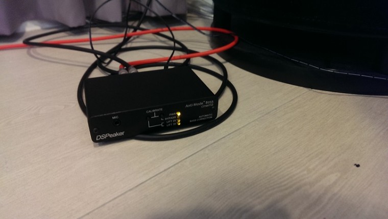

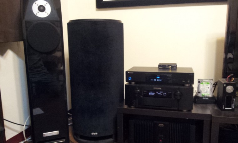

開箱前面都有PO 我就直接上吧
搭配的重低音是SVS PC12PLUS
試聽空間約4.6m*8m
原來的情況是有一點駐波,但不是太嚴重
因為崁燈共震的關係,自動EQ跑了十分鐘
三個位子跑了半小時(在友人良好空間一個位子只跑一分鐘)
習慣用導火線、奪天書、功夫熊貓來測試低音效果
實際測試,駐波有明顯改善,真的是懶人救星無誤
不過在小弟的空間,Punch感,感覺從輕拍心臟變成撫摸
量感也有些許下修
有些波峰消失了,需要一點時間習慣這種感受
總結來說,8033的確是適合空間較小或空間不佳的懶人救星
參與人數 1名聲 +30 精幣 +30 收起 理由
小許 + 30 + 30 原創內容

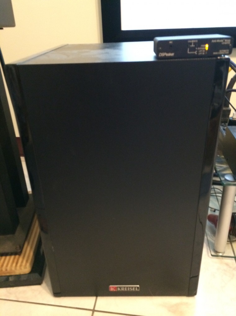

在下經由小許推薦 很幸運的也買到8033來使用 聽小許說已經進到第二批貨完售..
搭配的重低音是KK5000
原來的情況是強量的低音都在床的位置
裝上去後,測試跑空間  大概花了三到五分鐘
但經由小許告知最好多測多個點
跑完後馬上試用末日預言 綠巨人浩克 KO TONY 蝙蝠俠之類
實際測試後,發現方向性有改善 朝皇帝位更集中 力道還沒有達到自己想要的感覺
詢問小許後 可能是測試的點或方法還需要改善
到時有空再請教他更好TEST方法
小許 + 10 + 10 原創內容
 樓主| 發表於 2014-5-11 10:31:45 | 顯示全部樓層
leo309 發表於 2014-5-10 12:59
搭配的重低音是KK5000
原來的 ...
網兄~使用上有錯誤。切到bypass了。

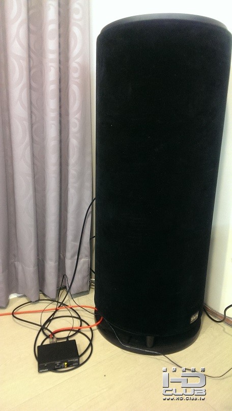

本文章最後由 dartwu 於 2014-5-12 20:36 編輯
前提:
     因為手癢換了一台重低音SVS P2,但其實家裏真的是沒有好地方擺下這台巨獸.....再加上目前不宜大量移動家裏的傢俱,只好先隨便擺著,環境實在非常惡劣...見圖重低音擺放緊貼著一個木做的書櫃,完全沒靠牆,一看就知道不應該這樣擺,不過短期內這位置是不可能變了....
    再先說一下,這台換上後,實在無法發揮他的實力,聲音開不到一半,約10點鐘方向,音壓已經受不了,但奇怪,地不會動,胸不會打,純有量卻沒有震撼的感覺....可是我真的知道位置實在是佔了很大的因素阿!!!比本來配置的重低音還差,好吧,稍微爬了一下文調整一下,再買了高密度海棉把所有的反射孔都封了,嗯,好一點了,量變小了,音壓也好一點,速度快些,力度也有了,但還是比之前的聽感差些,也少了那份震撼感,心想,算了,位置不能變的情況下我也盡力了,可是這時剛好想起最近好像有人在推重低音的EQ,可以彌補空間造成的差異性,研究了一下後,不多想就直接入手了
    沒兩天就收到貨了,當然很興奮想先測試一下,線接上後就直接按鈕測試....阿勒,是地震嗎!!連隔很遠的窗戶、鐵置隔間門都嘎嘎做響,嚇的我直接關掉= =.....趕快拿說明書來看一下,上面很大的字說注意,音量要開在2就好,OK,先把音量調整2格,再測一次,還是一樣像地震這樣,但小一點了,只是測了很久,約10分鐘上下,因為老婆在家,而且有點吵,就沒再測了,看影片測試一下,嗯,好像有變,但變化好像不太大,想說應該是測試沒完成的影響,等假日再來好好測一下
     過了兩天,小許有問了一下設定的如何,是否OK,我告訴了他以上的狀況,他說音量要開一半測,我說不可能吧,我兩格都要地震了,一半我實在不敢想像,後來問了其他用過的網兄說音量也是開一半,但至少要測兩三個位置效果比較好,OK,隔天特地請了一小時早點回家測試,但小弟我還是很沒膽的重低音音量只開了約3格半,一按!天阿,真的是地震,整間房子都在震....而且測試音大到有點恐怖,管他的,這次狠下心來一定要測完,差不多10分鐘跑完第一次,我換了個位置,長按右鍵測第二次,也差不多10分鐘跑完,可是我實在不敢再測第三次了,怕鄰居以為真的地震或是在拆房子.....P2真的太可怕,實力全開真是不敢想像,在我這真的有點大材小用,設定完了,來吧,開始測片子了,環太平洋,MI4,葉問二等等,根本不用找片段,開場氣勢就來了,我笑了,地開始會一直震,胸口也會打,音壓也沒了,真的是一個字"爽",測試片段就不多著墨了,這兩天看了機器戰警,走路地都會震,爆破場面也夠震撼,特務殺很大,槍槍有力,真的是棒,目前的效果算滿意了,這台也會跟著我一陣子,我相信很難有人像我擺位這麼爛的,這台確實有其效果,設定也簡單,只是你的重低音很夠力的話,測試時要忍耐一下,現在音壓沒了,地會震了,胸會打了,震撼力也有了,但感覺還是少了點之前那種速度快的瞬間驚嚇感,不過我想這是不同重低音的關係,或許有機會我再好好測試一下8033後,應該會再有不同的效果,如果你擺位和環境如我一樣差,調整能力也不夠好的,真的建議你可以試看看,但要有測試多次的決心,效果一定會不一樣
空間:3.6MX6.6M的開放空間,喇叭放短邊
喇叭:M&K S150
PS:照說明書寫的,測第一次時是擺主要皇帝位,兩個鈕一起按後測試,第二次和之後的位置
測的是廣度,這時都只要長按右邊PASS那個鈕測試即可,分享給大家
小許 + 10 + 10 原創內容
