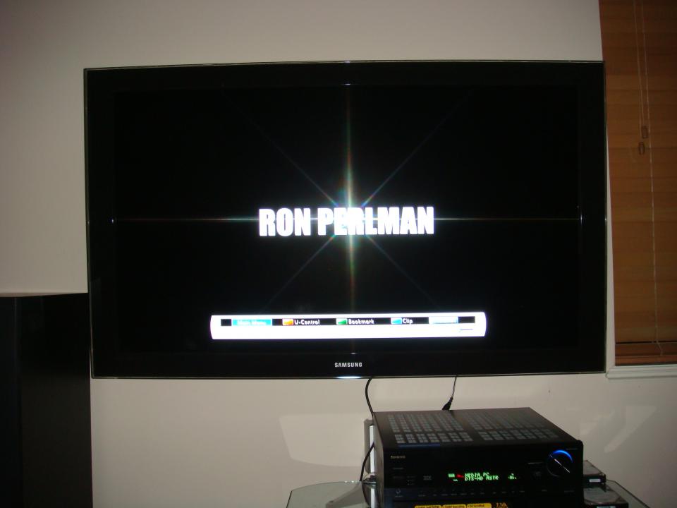

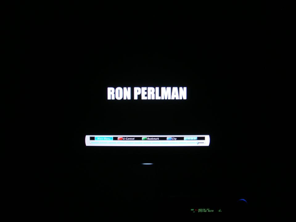

下午送到後,  馬上把 2 年左右的 46吋 Sharp D82U 換下...
小弟人在北美, 台灣應該沒有進口這台 Samsung A950...
這台在北美的  評價極好....
廢話不多說 ~
先來兩張  看看  黑夠不夠黑....
下面這張是 關燈拍的 ~
這張是  開燈拍的 ~
此台 Samsung 55 A950 跟 Sony XR1 就差在 RGB LED, White LED.
不知跟 Sony XR1 效果上差多少, 但看各大站的 測試,  兩台相差不遠.......但相差 2000 美金價錢差很多...
