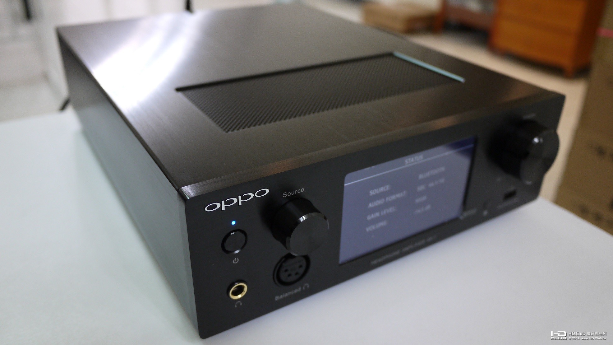

整個外殼是鋁製的,全機重達5.9公斤,為全平衡A類放大的設計

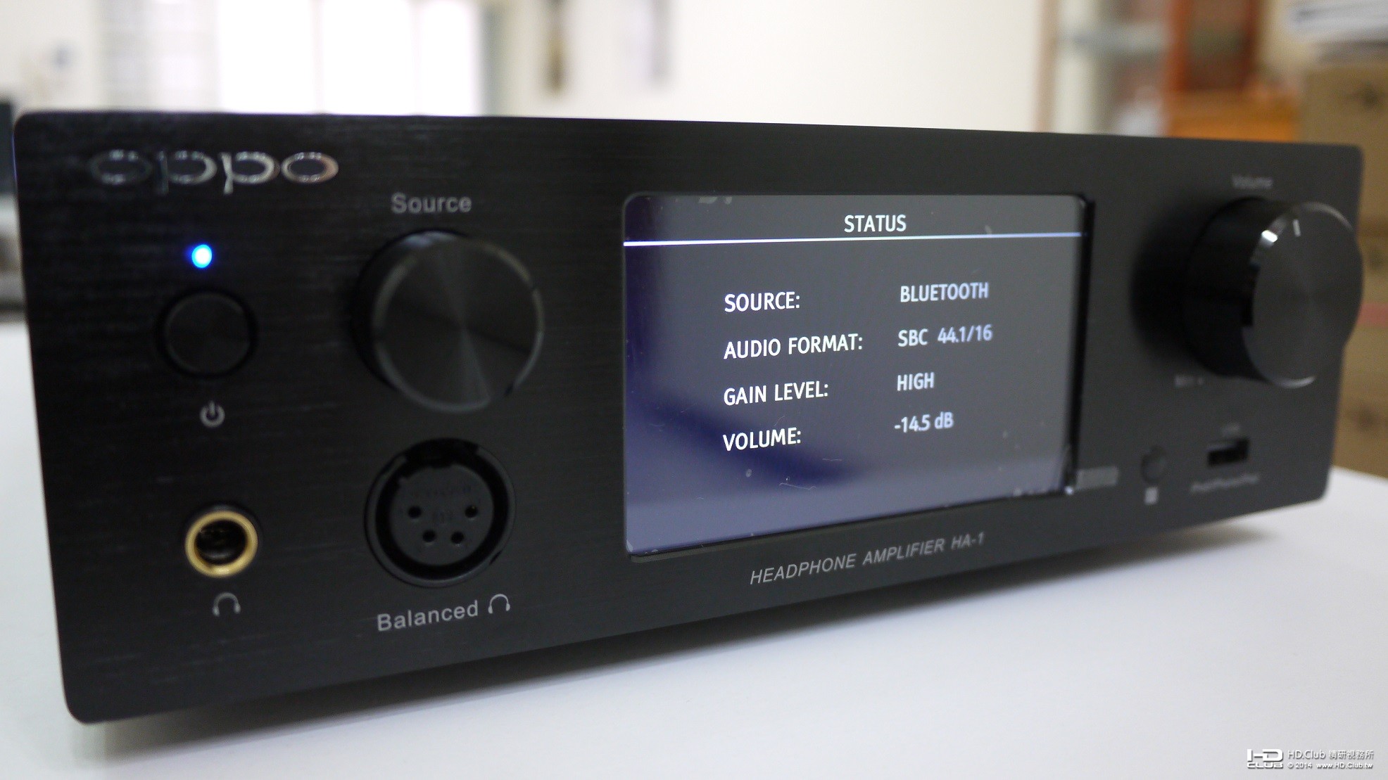

前面板的配置包括POW鍵,輸入選擇,6.35mm耳機輸出,4pin XLR耳機平衡輸出,4.3吋液晶螢幕
音量旋鈕,紅外線接收器以及支援IPAD.IPHONE.IPOD的USB輸入

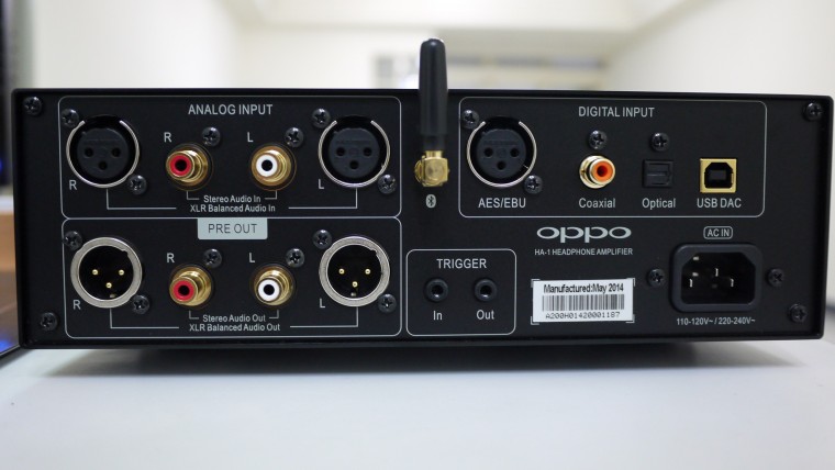

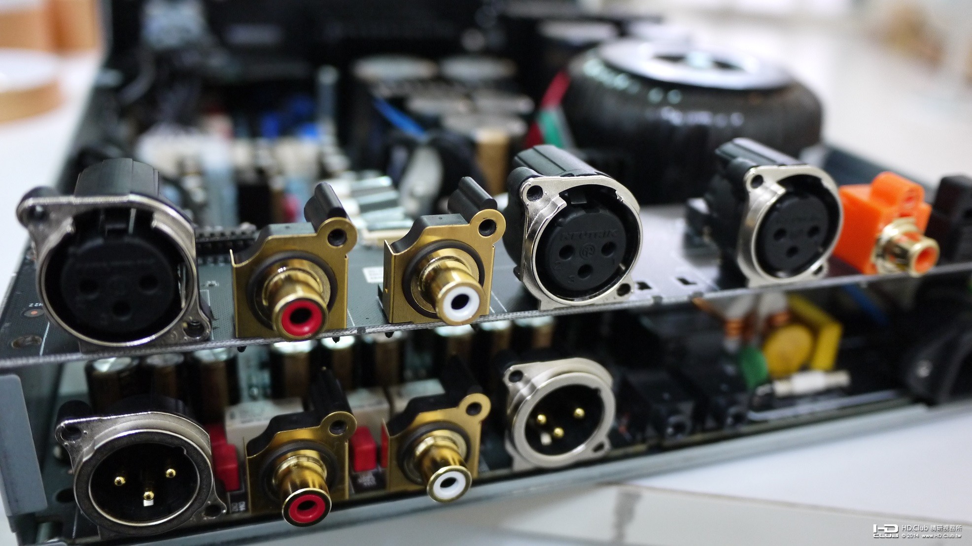

背面左邊上方是類比RCA和平衡輸入,下方則是類比RCA和平衡輸出
中間是藍芽天線,下方是可以連動其他前後級設備的TRIGGER輸出輸入
右上方式各類數位輸入
有AES/EBU,同軸,光纖和對應非同步的USB DAC輸入

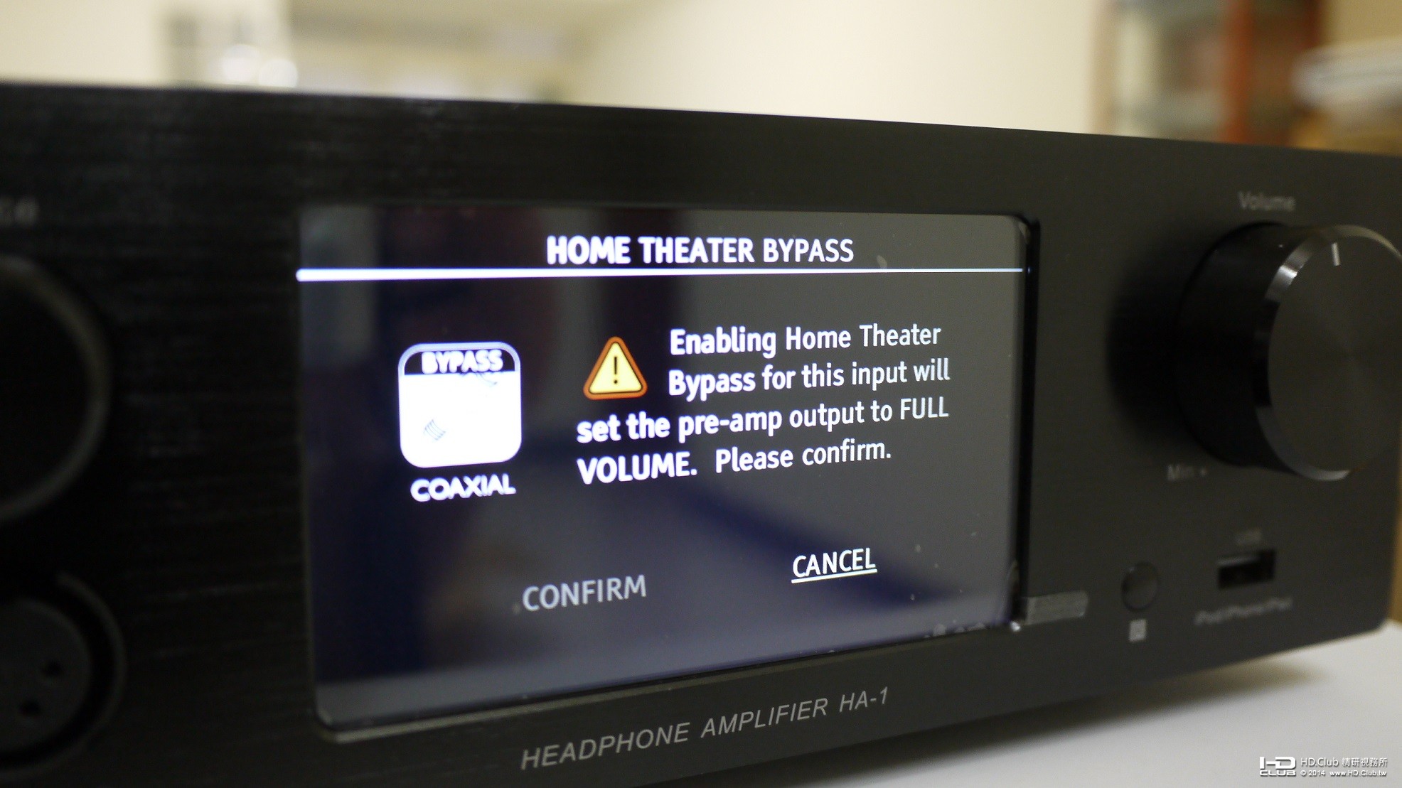

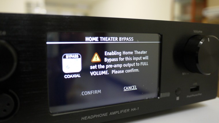

HA-1也有BYPASS模式,可以讓使用者再串接前後級或綜合擴大機等

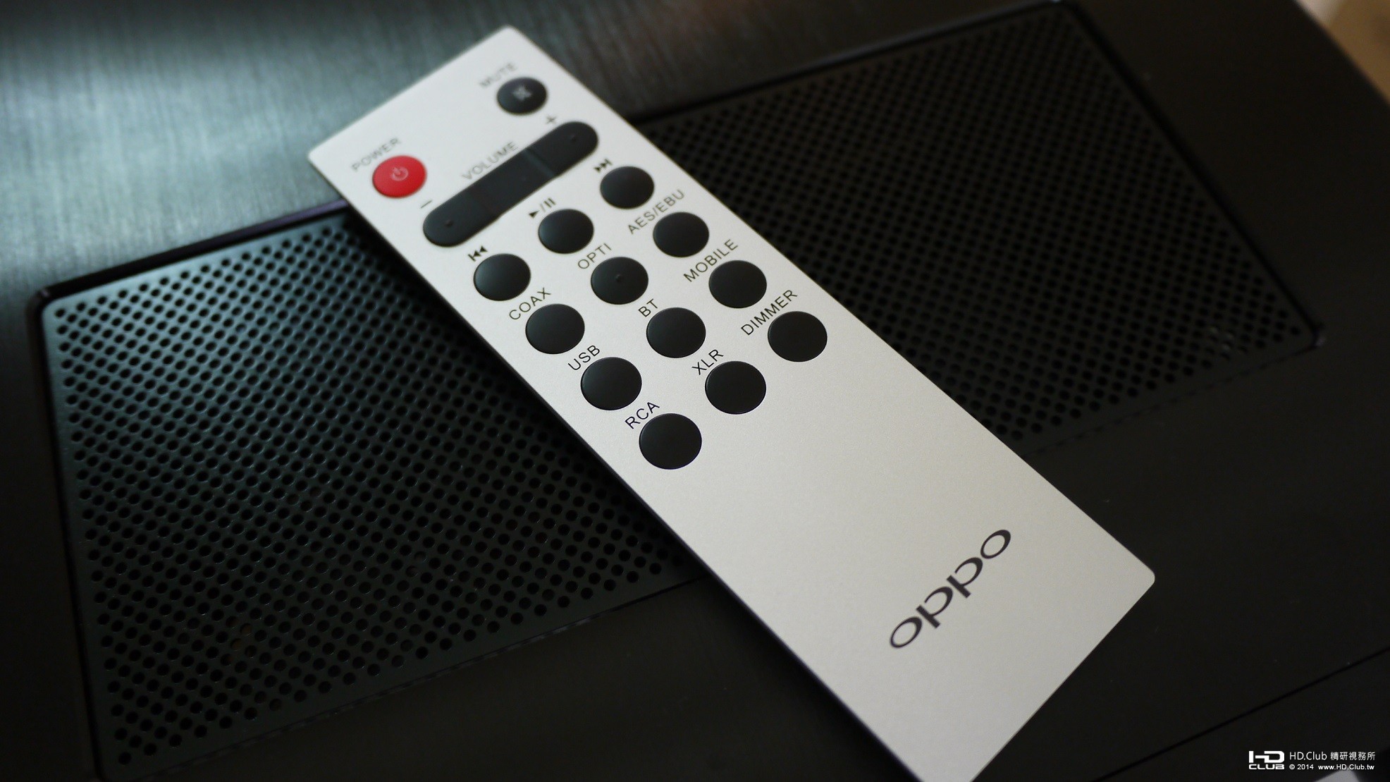

隨機還附了一支遙控器,遙控器非常有質感,整支是鋁製的
連接iphone等輸入時,遙控器也可以控制上一首,下一首等

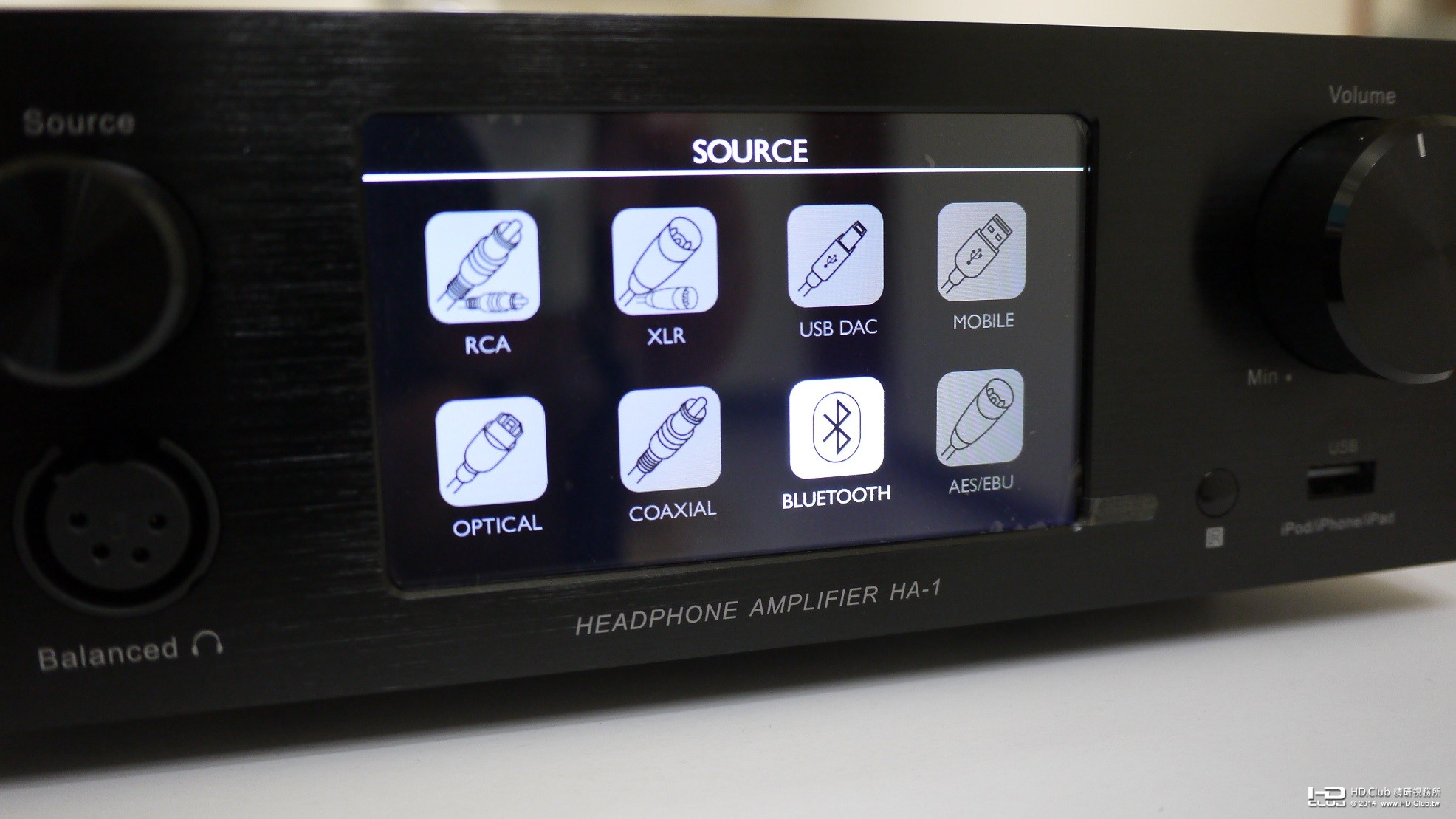

各種輸入選擇

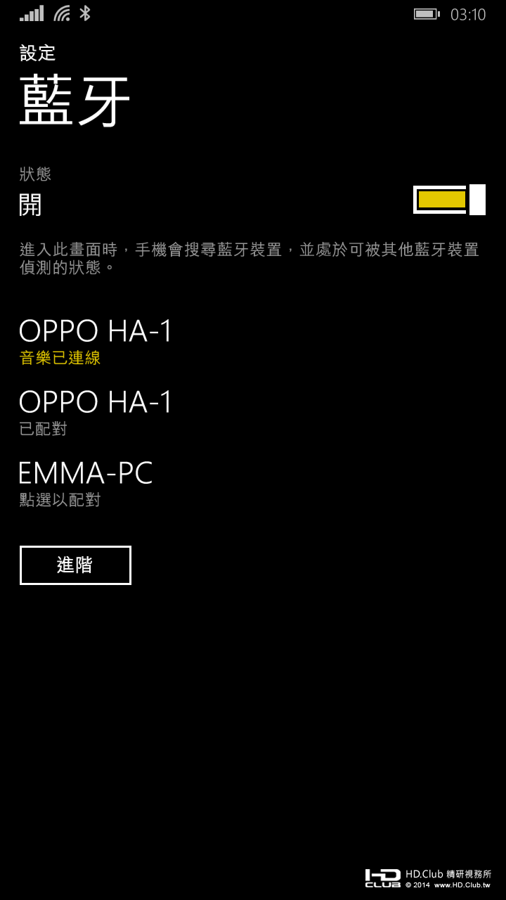

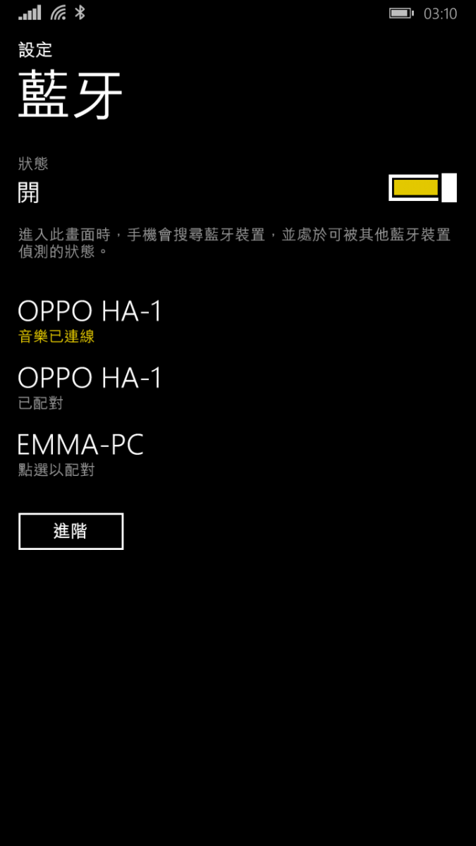

藍芽有試過android.iphone.windowsphone等手機,均可以對應無誤
可以把手機裡的音樂,透過藍芽配對,經由HA-1播放出來

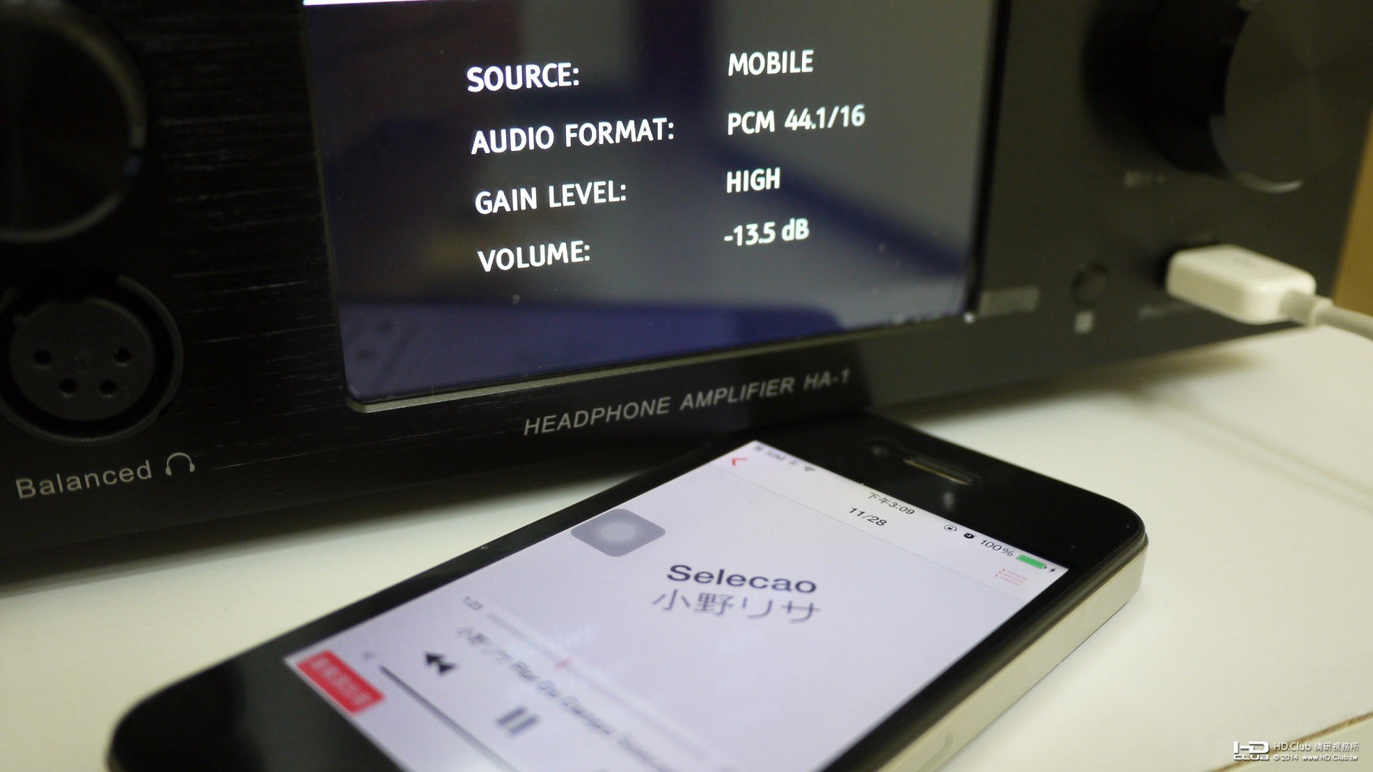

如果是IPOD.IPHONE或IPAD等,也可以由面版右下角的USB端子直接輸入
使用上來說非常簡便

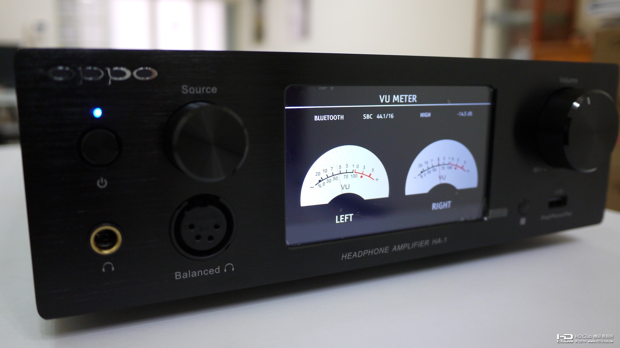

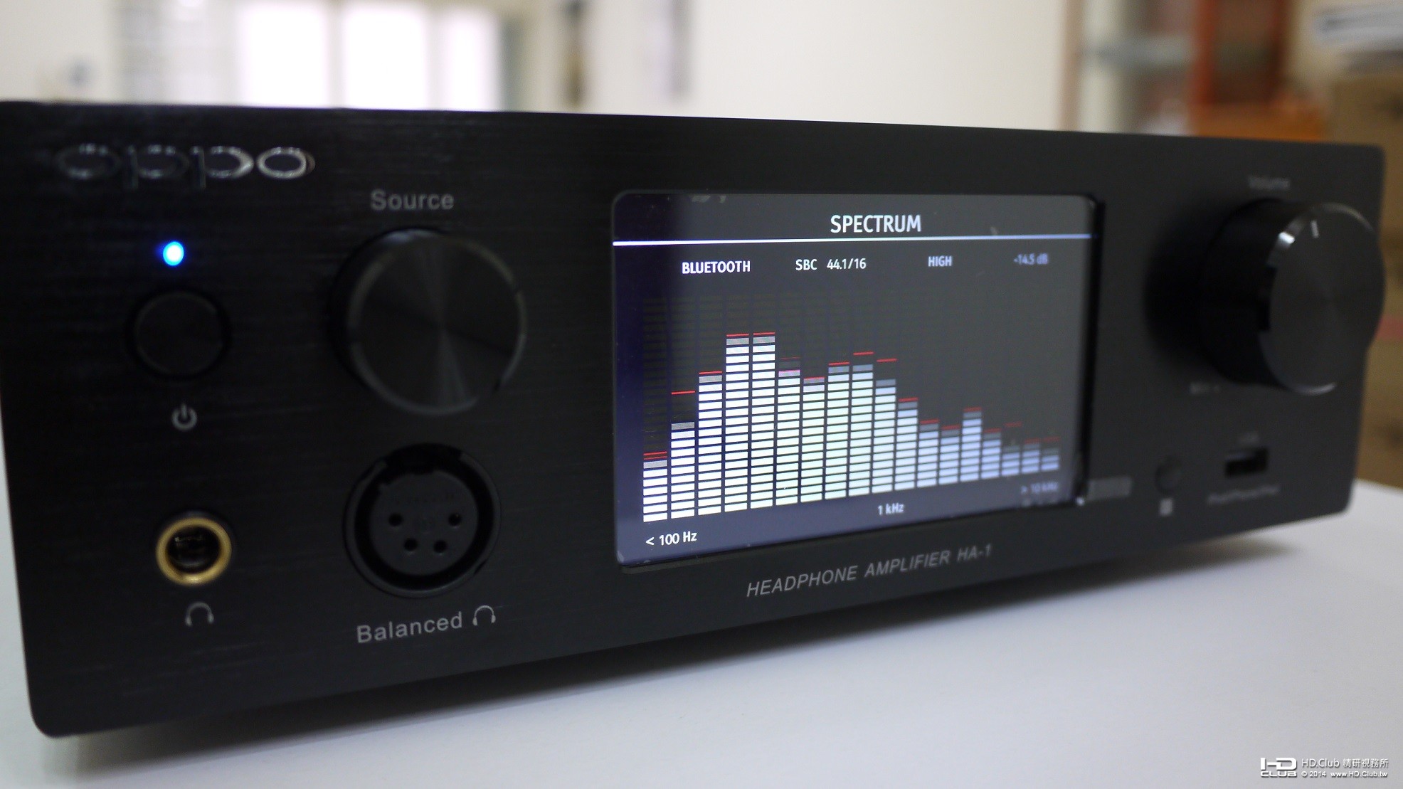

播放時面板也有三種選擇供使用者切換
有STATUS,UV METER或SPECTRUM

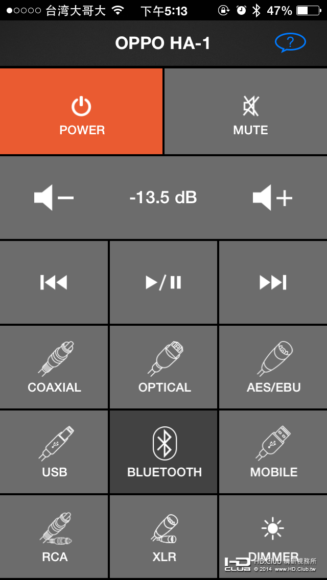

HA-1一樣有遙控器APP可以用
目前有IOS和ANDROID版,有需要的人可以去手機裡的賣場裡面下載喔!

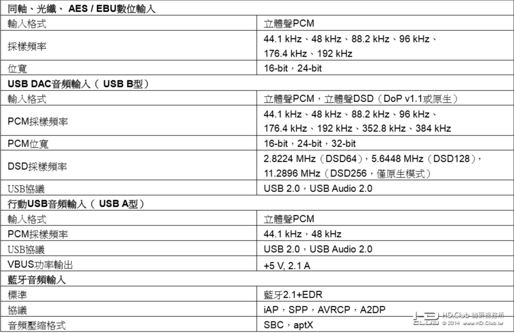

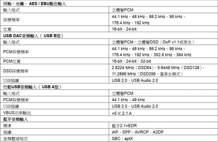

HA-1對應的格式大家可以參考一下這張表格
基本上對應了絕大部分的取樣頻率
DSD的部分還支援到256

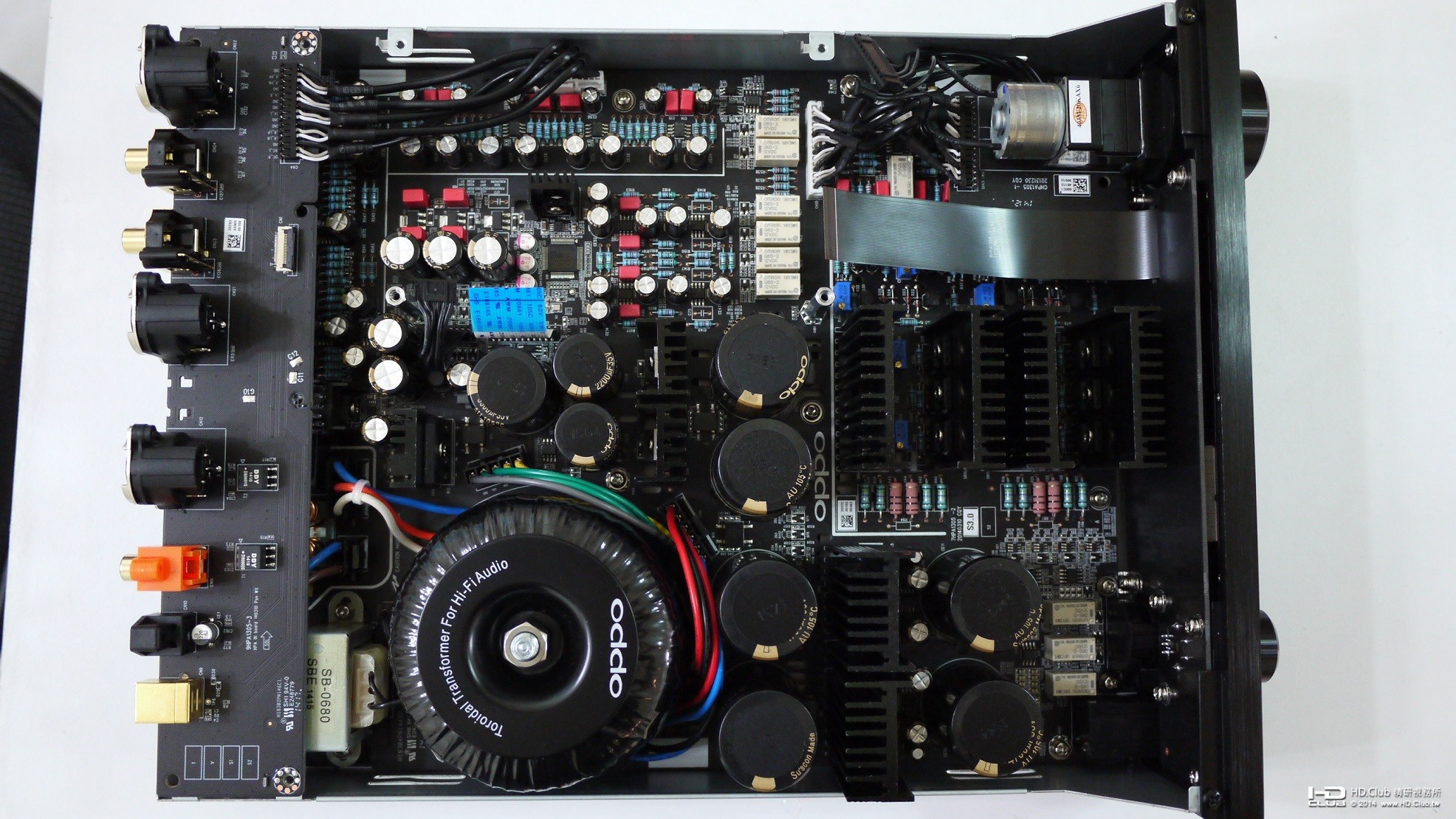

大家最喜歡看的就是拆機圖了

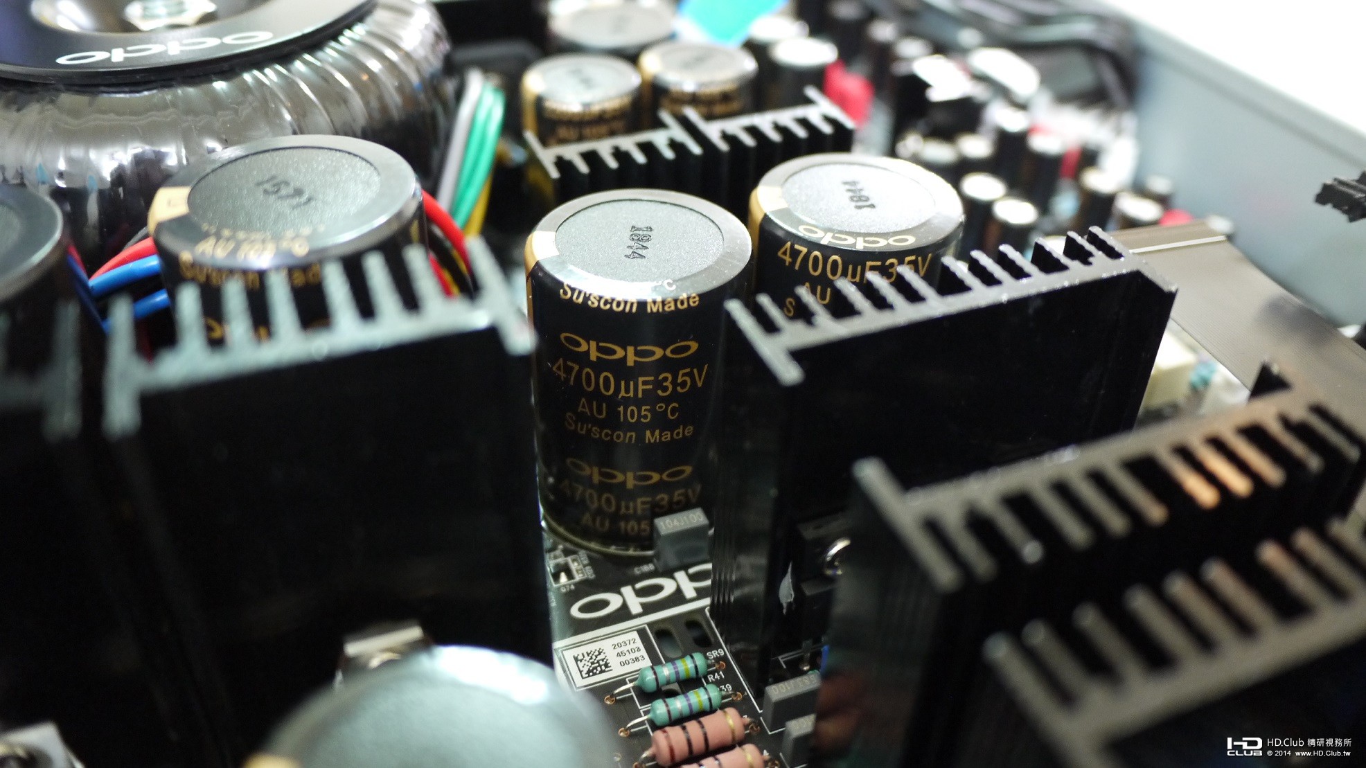

今天也把整台機器分解了,讓大家可以更了解HA-1裡面的用料

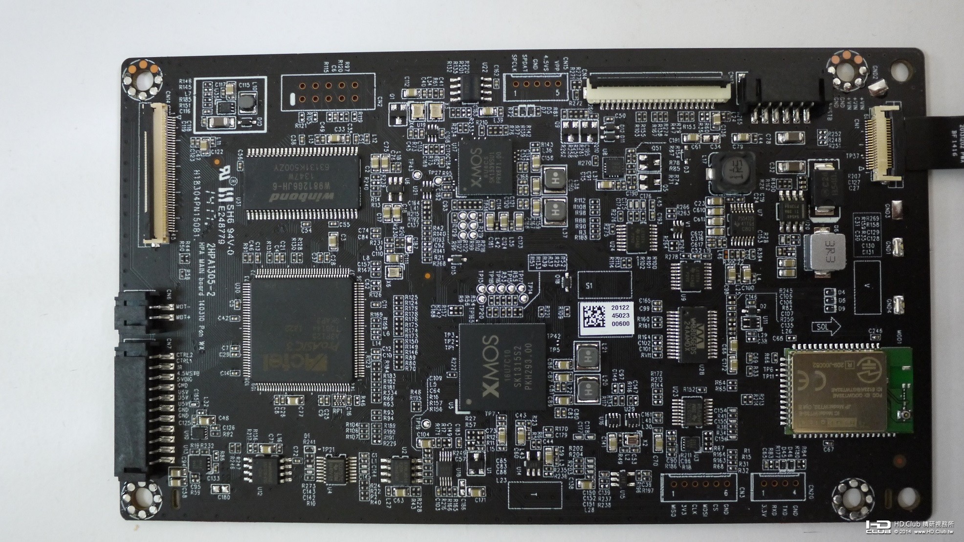

這片板子就是用來處理數位訊號的
上面有大家熟悉的XMOS晶片,這片板子上還有藍芽模組,提供藍芽連線用

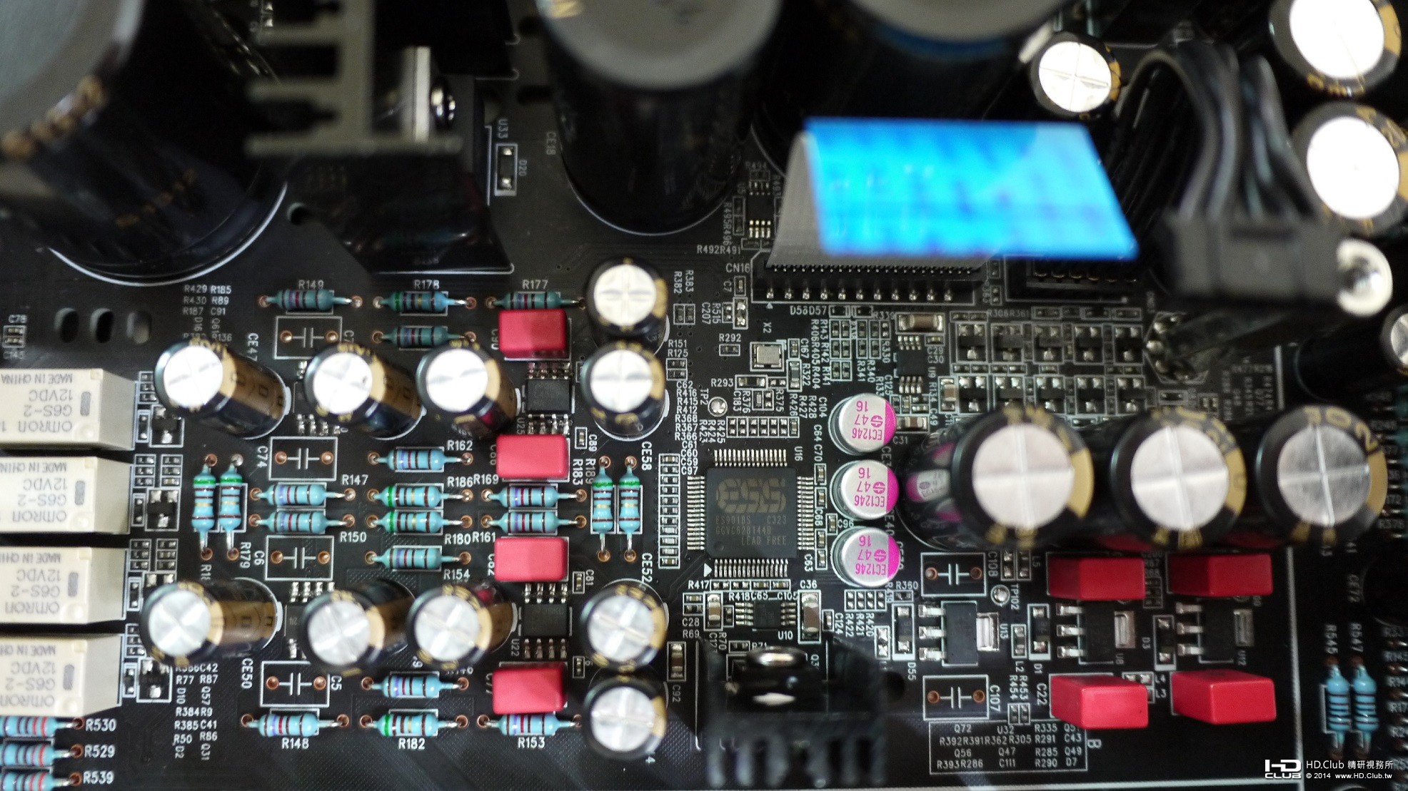

這片板子拔掉之後,就看的到ESS的ES9018 DAC晶片

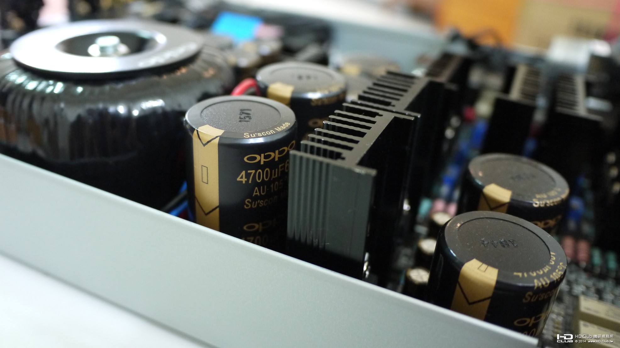

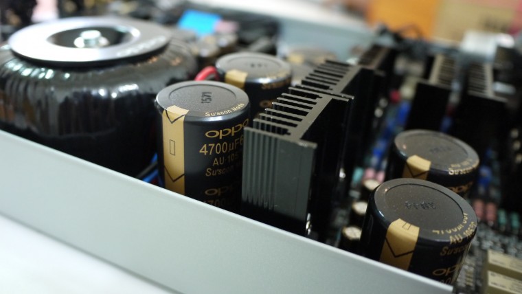

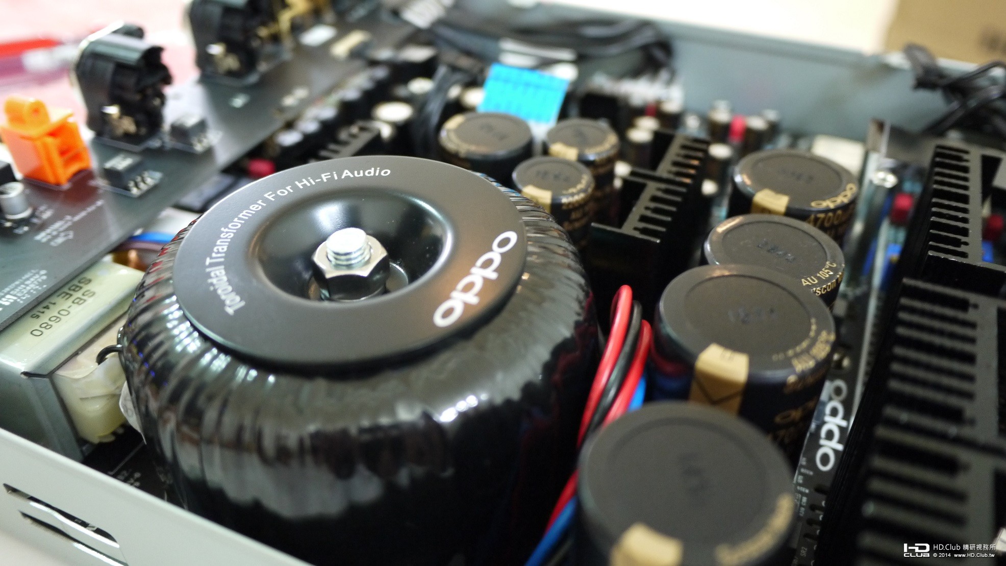

其他還有提供穩定電壓的環型變壓器,濾波電容等

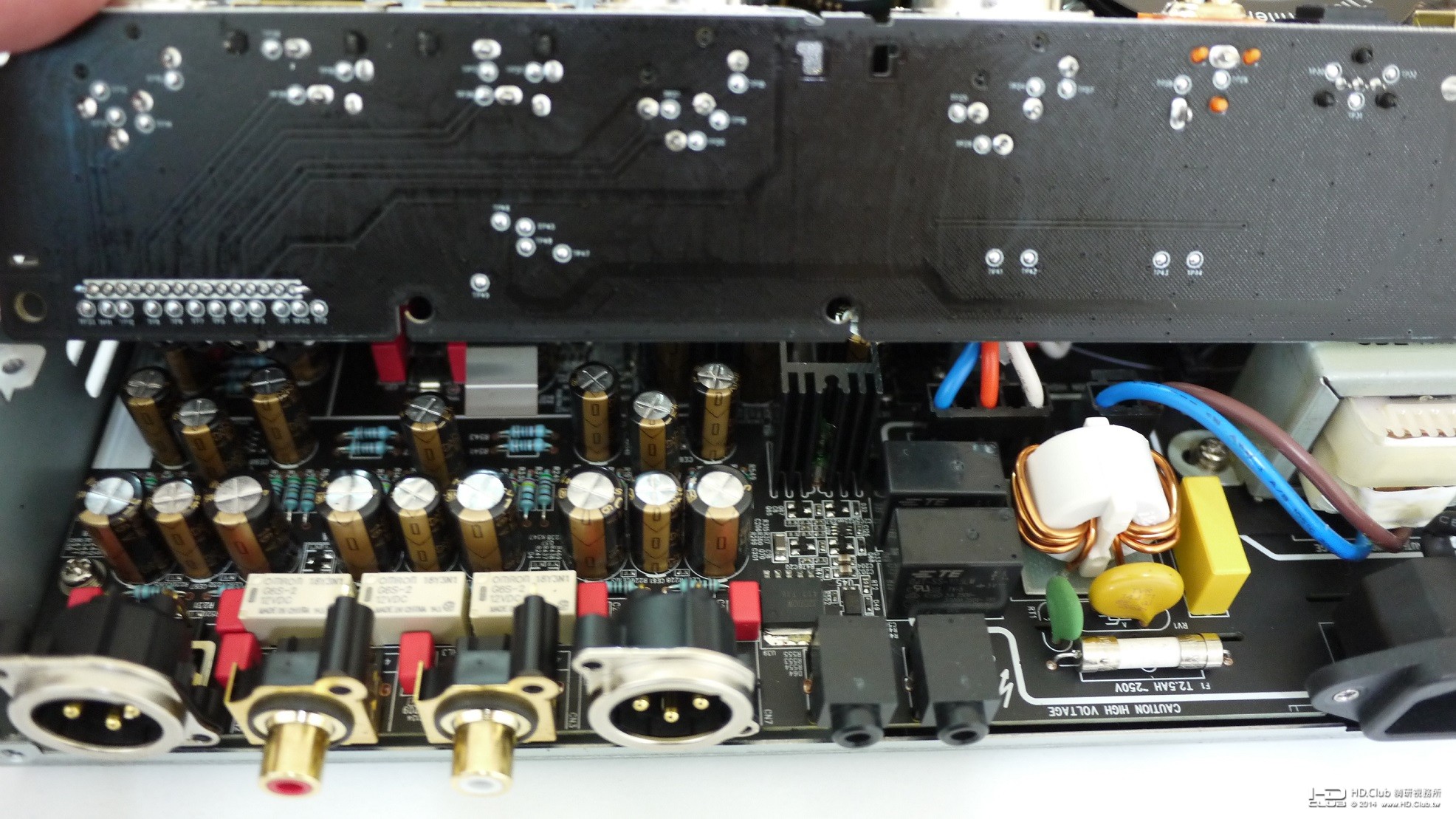

後方類比輸出的部分
