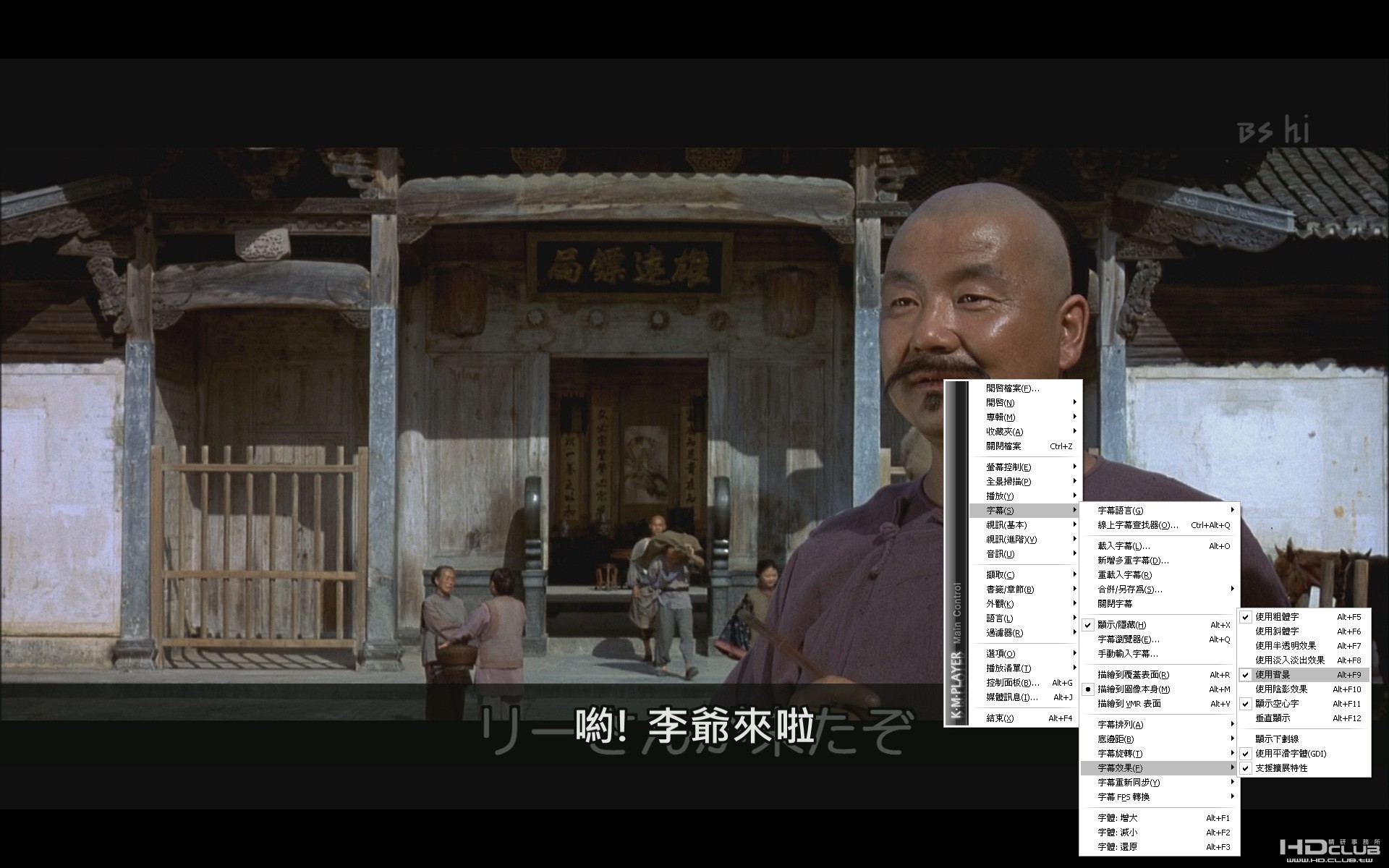

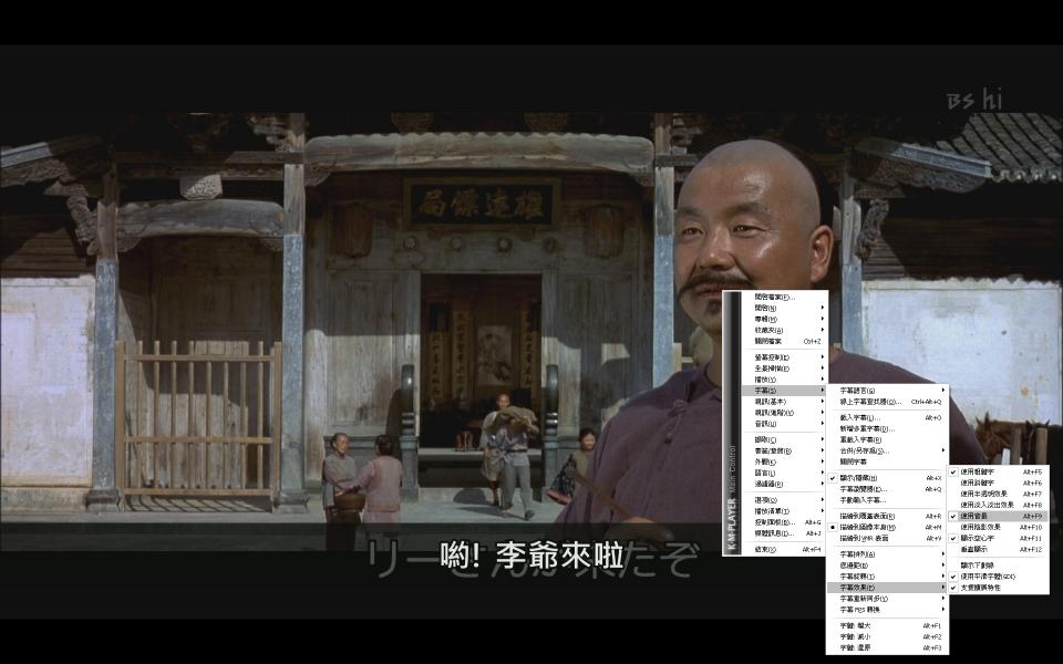

發表於 2007-7-18 23:17:14 | 顯示全部樓層
臥虎藏龍 如果嫌字幕礙眼的話
我倒是有個方式,請參考圖片
