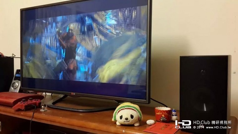

 樓主| 發表於 2014-9-26 21:04:45 | 顯示全部樓層
這是我現在在使用的喇叭
羅技Z-5500
總輸出功率:500瓦 RMS
衛 星 喇 叭 輸 出 功 率 : 317瓦RMS ( 前置、後置喇叭每聲道 62瓦 RMS;中置聲道69瓦RMS)
重低音喇叭輸出功率:188瓦 RMS
總瞬間輸出功率:1000瓦 RMS
最大輸出音壓: > 115 dB
系統頻率響應: 33Hz - 20kHz
擴大器:超線性強效類比輸出
訊噪比:>93.5 dB, 一 般 為 100 dB
輸入阻抗:8,000 ohms
單體:
   o 衛星喇叭: 7.62 公分( 3英吋) 鋁質相位錐單體
   o 重 低 音:25.4 公 分 (10 英吋) 具有6單元低音反射隔間之長衝程
PSB Alpha B1書架式喇叭主要性能規格
形式:兩音路低音反射書架式
高音單體:0.75吋鋁合金振膜(磁液冷卻)一支
中低音單體:5.25吋金屬化聚丙烯振膜(橡膠懸邊)中低音1支
頻率響應(軸向):65Hz-21kHz ±3dB
頻率響應(偏軸30度):65Hz-10kHz ±1.5dB
低頻截止點(-10dB):55Hz
靈敏度(dB/2,8V/1m):無響室89dB、聆聽室91dB
分頻點:3,000Hz
一般阻抗:8歐姆
最低阻抗:4歐姆

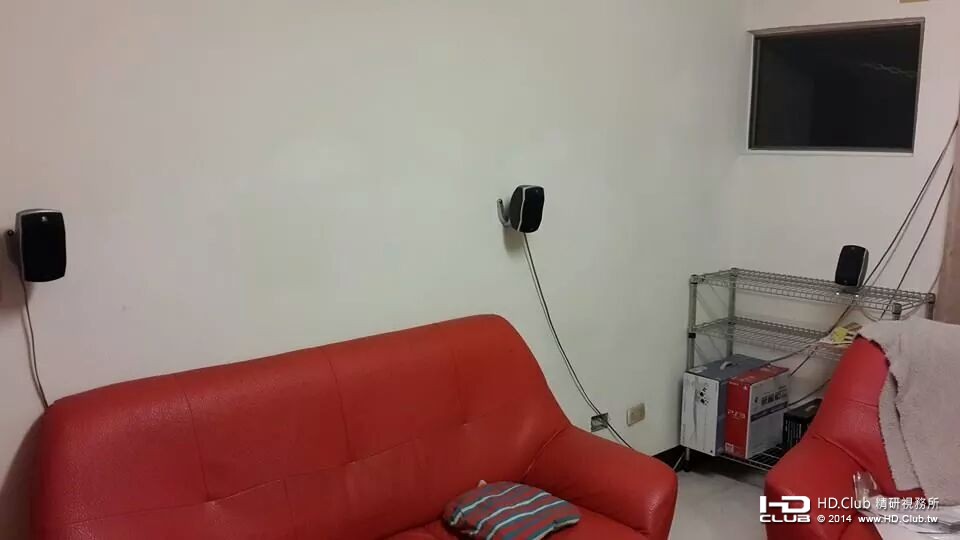

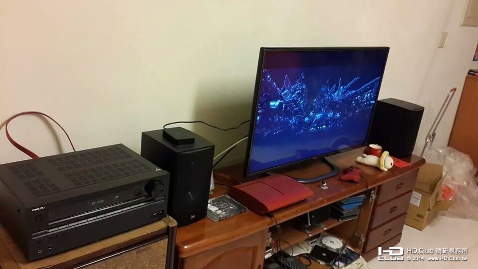

 樓主| 發表於 2014-9-29 22:52:30 | 顯示全部樓層
請問一下.可以幫我看一下哪裡出問題嗎?
播放機械公敵.鋼鐵擂臺的時候 音效都很驚人 細節.層次很分明
但是播放復仇者聯盟 前面的三人混戰 到後面的浩克大戰鯨魚 都讓我覺得聲音很混雜
還有最近的哥及拉也是.
