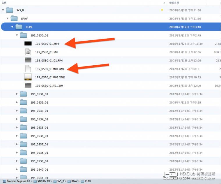

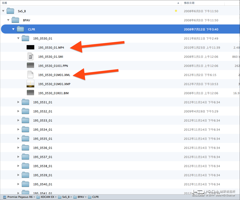

1, 來自 Sony PMW-EX1 SxS 記憶卡所記錄的檔案夾形式
這裡面的影像檔案副檔名是 .mp4 ,媒體資訊是 XML 。

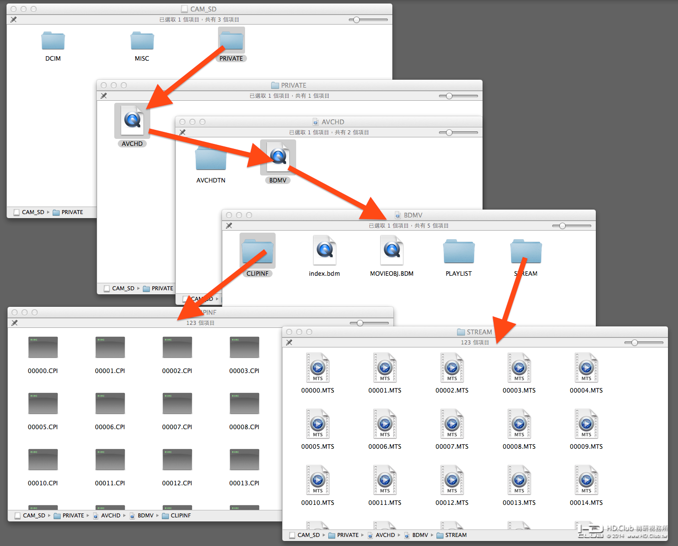

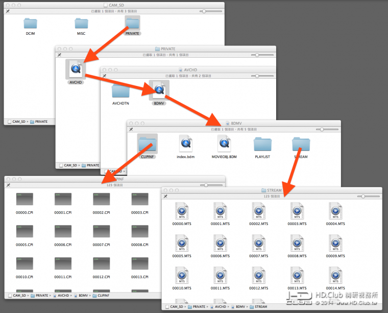

2, 還是 AVCHD 的攝影機所記錄的規格?以下就是 AVCHD 的檔案夾形式
如果真如你所說的 Private 。就是 AVCHD ,那就不需要在 FCP 7 或是 X 中安裝任何外掛,就可以讀取 AVCHD 記憶卡,是的,要讀取拍攝記錄的內容,請讀取整張記憶卡,請勿只讀取 .mts 檔案。另外在 FCP X 也不是不用先轉格式,因為在 FCP X 可以先轉換也可以不轉換,也可以後來再轉換,但是轉換對於剪輯效能、處理品質、會比直接使用 .mts 好,因為請先了解 .mts 是怎樣的格式條件,你就會了解為何要轉碼?
