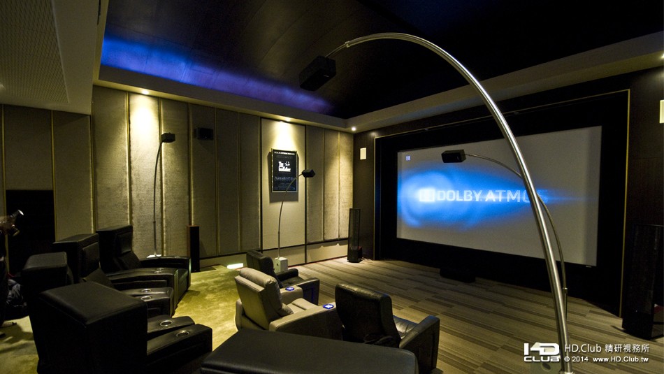

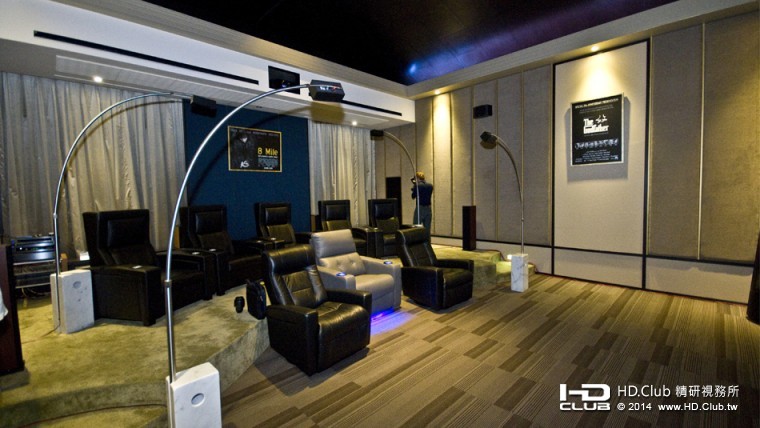

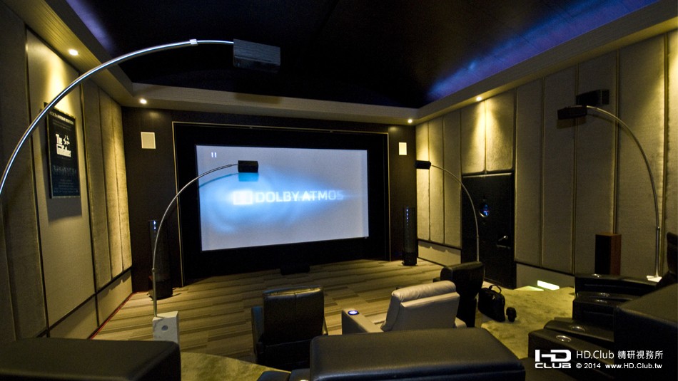

台音內湖分公司的視聽室全貌詳細如下圖。我想首先看到如下視聽室的照片,應該會引起所有人一陣讚嘆的聲音。相信如下的視聽室是所有A/V影音玩家所夢寐以求,而且想要得到的視聽空間,器材以及裝潢與擺設了。
想必各位可能會特別好奇相片中為何要將天空喇叭以這四根金屬棒架起。由於台音內湖的視聽室有很好的挑高條件,天花板的高度大約為4米3。根據Dolby Atmos--杜比全景聲的建議配置,天空喇叭的離地高度應不高於2.4~2.7m。此時如果把天空聲道掛在4.3m高的天花板,一方面需要破壞原本天花板的裝潢,二方面天空聲道的音場與環繞效果會有相當程度的減損,因此有如圖這樣的折衷方案。
這個金屬桿可能有的精研站友會覺得看起來相當熟悉,其實他就是室內設計常常用到而且看到的所謂"釣魚燈"。這個之前有一陣子在一些歐系風格的客廳設計上非常風行,IKEA宜家家居也曾經有將其於樣品屋內擺設。各位想要安裝Dolby Atmos--杜比全景聲天空喇叭的精研站友,倒是可以認真參考台音的配置,以求在不破壞裝潢的情況下,將客廳改採以釣魚燈的金屬桿,並將天空喇叭吊掛於其上的方式安裝天空聲道喇叭。

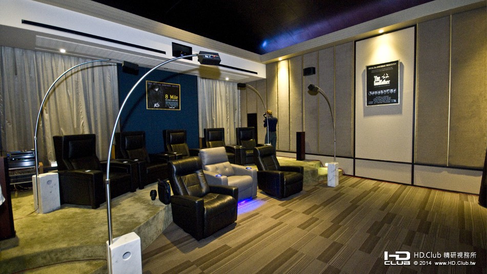

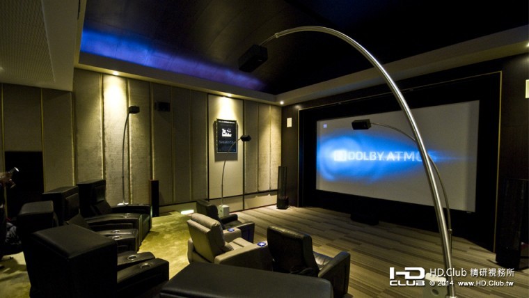

天空聲道自視聽室右側視角一覽。雖然Dolby Atmos--杜比全景聲建構得有聲有色,影像的部分台音內湖視聽室也不含糊,在視聽室全遮光的情況下,以JVC的旗艦級投影機打出將近200吋的大畫面,而且畫面亮度是OK的。這種投影布幕尺寸與7.2.4喇叭的配置,加上兩排座椅的前後高低落差以及挑高的視聽環境,已經幾乎可以算是達到小型商業劇院的規模了。
天空聲道正左側視角一覽。除了劇院相關的配置,劇院專用的沙發椅坐起來也是非常的舒適,並可以透過右手把上的按鈕調整椅背高低,座位高低,以及下側的腳墊的彈起改採輕鬆的躺姿觀賞電影,確實是非常享受的設計。正中間白色的座位特意將顏色分別出來的是因為"皇帝位"的緣故。擴大機校正時候的位置都是以該座位做為調整基準,而該皇帝位的頭部前上方與後上方也正好是Dolby Atmos--杜比全景聲天空聲道的最理想安裝位置與音場包覆範圍,實際聆聽時也確實以該位置的物件移動感的表現為最佳。

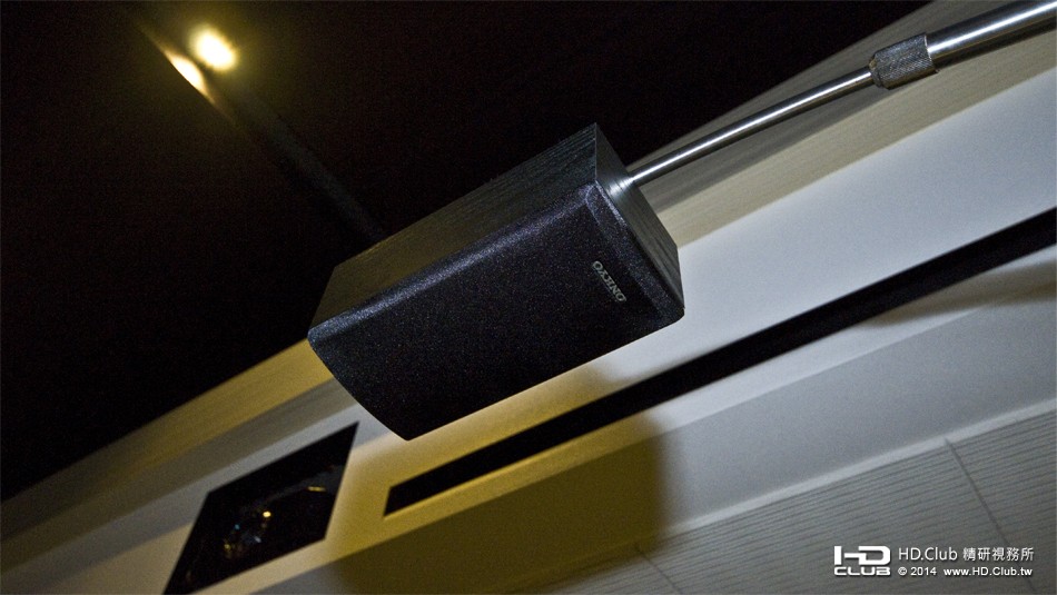

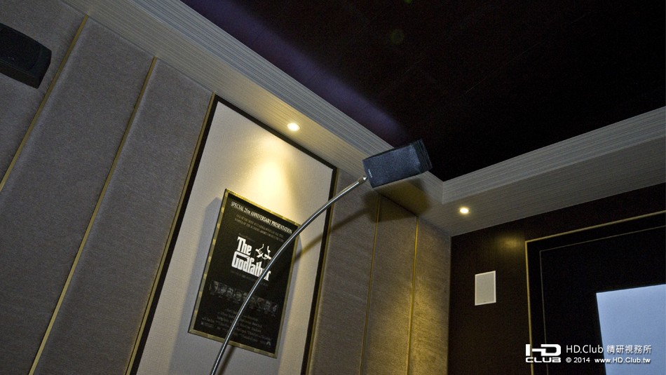

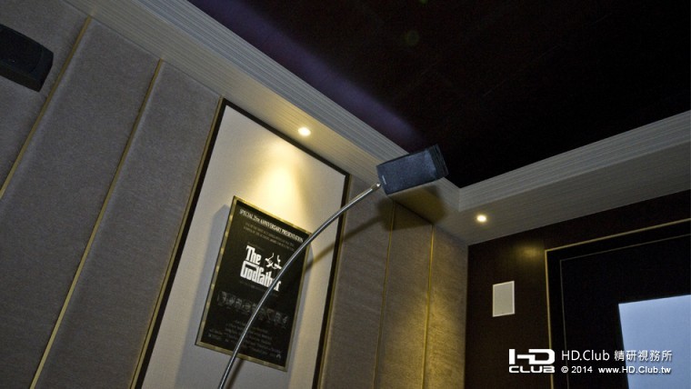

天空聲道近照一。
天空聲道近照二。採用的是Onkyo的衛星喇叭。當日聆聽時天空聲道的安裝離地距離大約為2.3公尺。

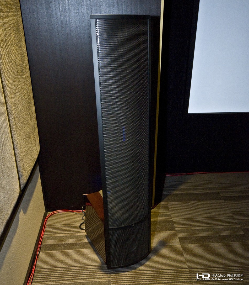

同場加映當日所使用的前置主聲道:Martin Logan靜電喇叭。當日聆聽起來細節與速度感都很不錯,是以聲音細節與快速反應為主調的揚聲器系統。

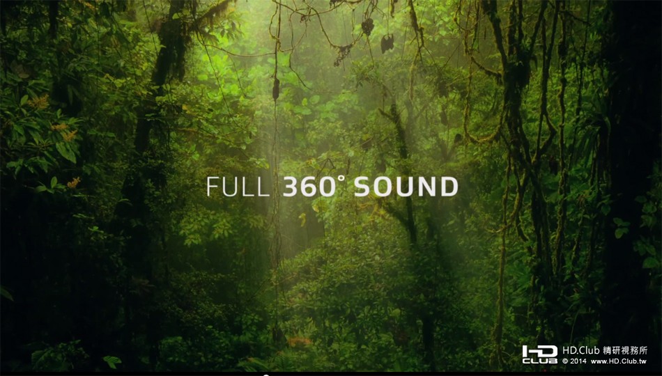

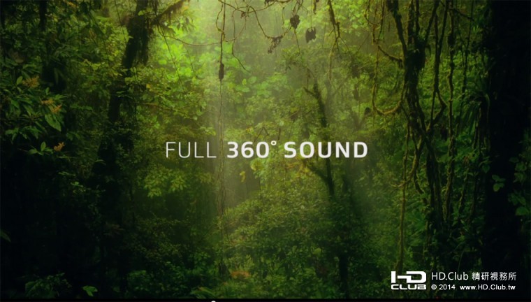

那麼首先我們來講大自然的驚喜(Dolby Atmos Amaze Trailer)。這個是Dolby Atmos--杜比全景聲試機片段的一個重點,從影片開始時身體環境四周的蟲叫聲與環境音,到影片後部的天空打雷以及下雨,都可以考驗系統對於Dolby Atmos--杜比全景聲的聲音處理與物件移動能力的還原。
這一個片段在台音內湖視聽室筆者印象最深刻的是下圖得場景,也就是在影片23~27秒中鳥兒拍擊翅膀飛翔的聲音。記得當時可以非常清楚聽到鳥兒在頭頂上方由左至右盤旋之後然後往右前方離開的聲音移動感。這個基於Dolby Atmos--杜比全景聲極為精準與高解析的鳥類飛行音像移動讓筆者印象非常深刻,彷彿真有鳥從頭頂上展翅飛掠而過。而該天空上方的物件移動也是傳統5.1與7.1劇院系統所沒有辦法表達的聲音。

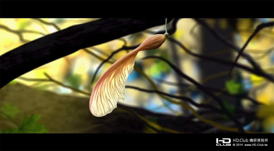

第二段筆者要提的是葉子飛舞(Dolby Atmos Leaf Trailer)。該片段也同樣是Dolby Atmos--杜比全景聲的必測試機片段。
首先該片段導入時可聽見微動態的小溪潺潺流水,遠處鳥叫聲,蟬叫聲,以及風聲的效果致使楓葉片落下的聲音。而在影片30秒後直到結尾則是下圖黃色葉子飛舞表演的重頭戲。
從該黃色葉片被風吹落之後,你可以非常清楚聽見葉子從上方聲道的最上處開始掉落並慢慢旋轉至靠近你的頭上地方然後在上方聲道頭頂靠近後方繼續旋轉之後在你的身體前方繼續旋轉;之後一陣大風吹過,葉子的音像開始透過主聲道以及環繞喇叭開始快速變換位置,從右前置,右環繞喇叭,右後環,左後環,左環繞喇叭順時針繞過一圈之後,於影片結束時葉子掉入水面是在左前置的位置,並且可以感覺到葉子是被左前置給"吸走的"。在這一段測試片段裡葉子的不停旋轉以及音像在天空聲道以及所有聲道的移動感在台音內湖的視聽室的表現也是可圈可點的。

"釣魚燈"!!
這個點子太妙了,空間大的話這招就很實用了。
不過音量大的時候喇叭會不會有點晃動的感覺呢?

發表於 2014-11-6 14:43:42 | 顯示全部樓層
好有創意的安裝辨法。可惜沒有跟到~~真想感受一下。
這樣的高度會不會太近?
 樓主| 發表於 2014-11-21 10:04:24 | 顯示全部樓層
color866 發表於 2014-11-5 22:55
"釣魚燈"!!
不過音量大的時候喇叭會不會有點晃動的感覺呢 ...
實際聽起來是還好,衛星喇叭不大而且底部是大理石很重。當然如果可以吊起來更好囉。
 樓主| 發表於 2014-11-21 10:05:38 | 顯示全部樓層
小許 發表於 2014-11-6 14:43
這樣的高度會不會太近? ...
.4的天空聲道高度搭配釣魚燈的最高2.3m算是非常適合。這一場整體聽起來效果不錯。
