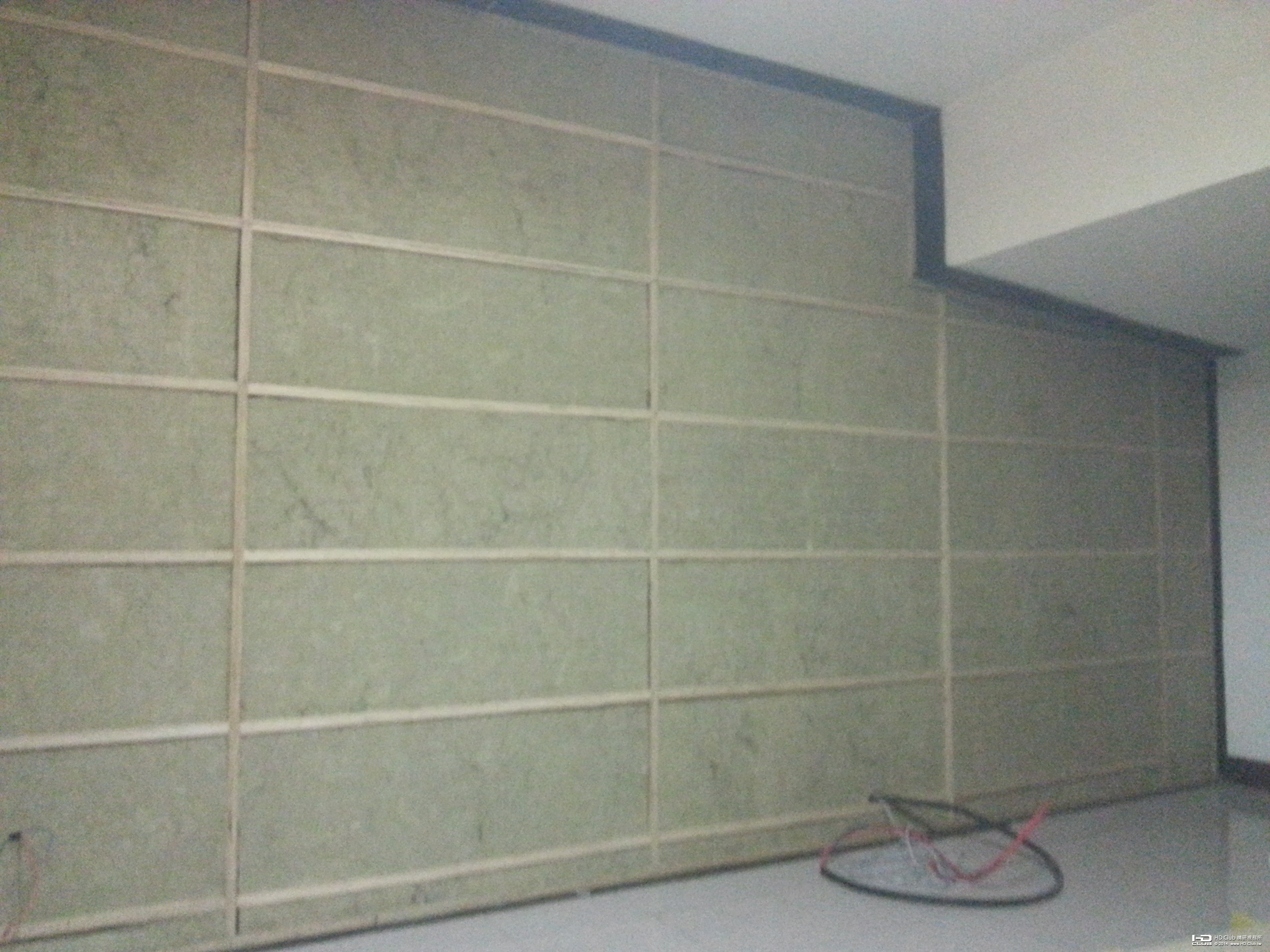

看電影一直以來都是在客廳觀看
聲音不能盡其所好
終究還是要買房才能實現了

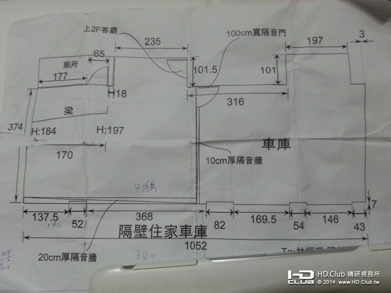

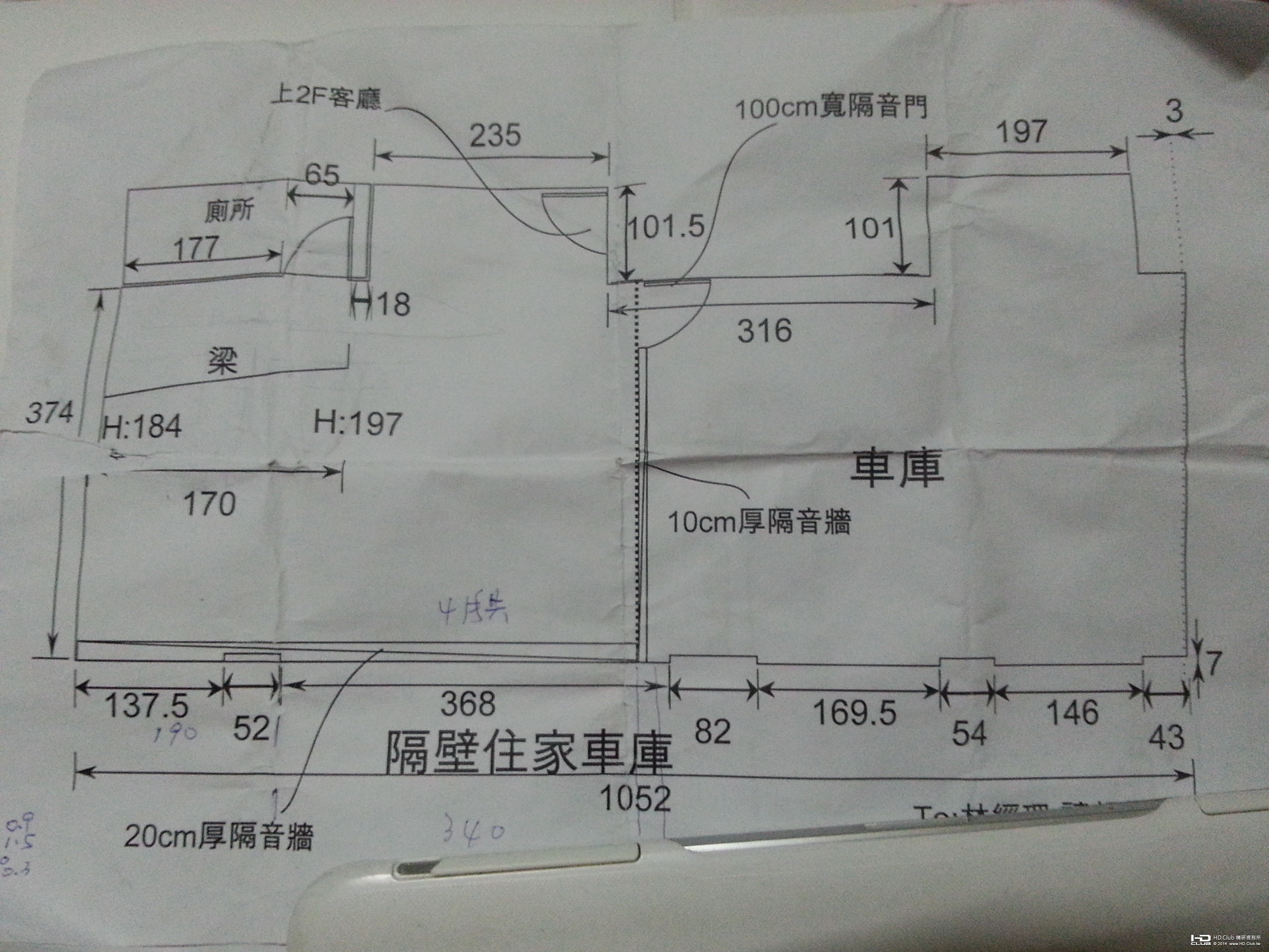

1F車庫深度夠長拿來做視聽室
再精研也潛水好久
規劃與問隔音吸音牆內的材料
隔音門也下定了

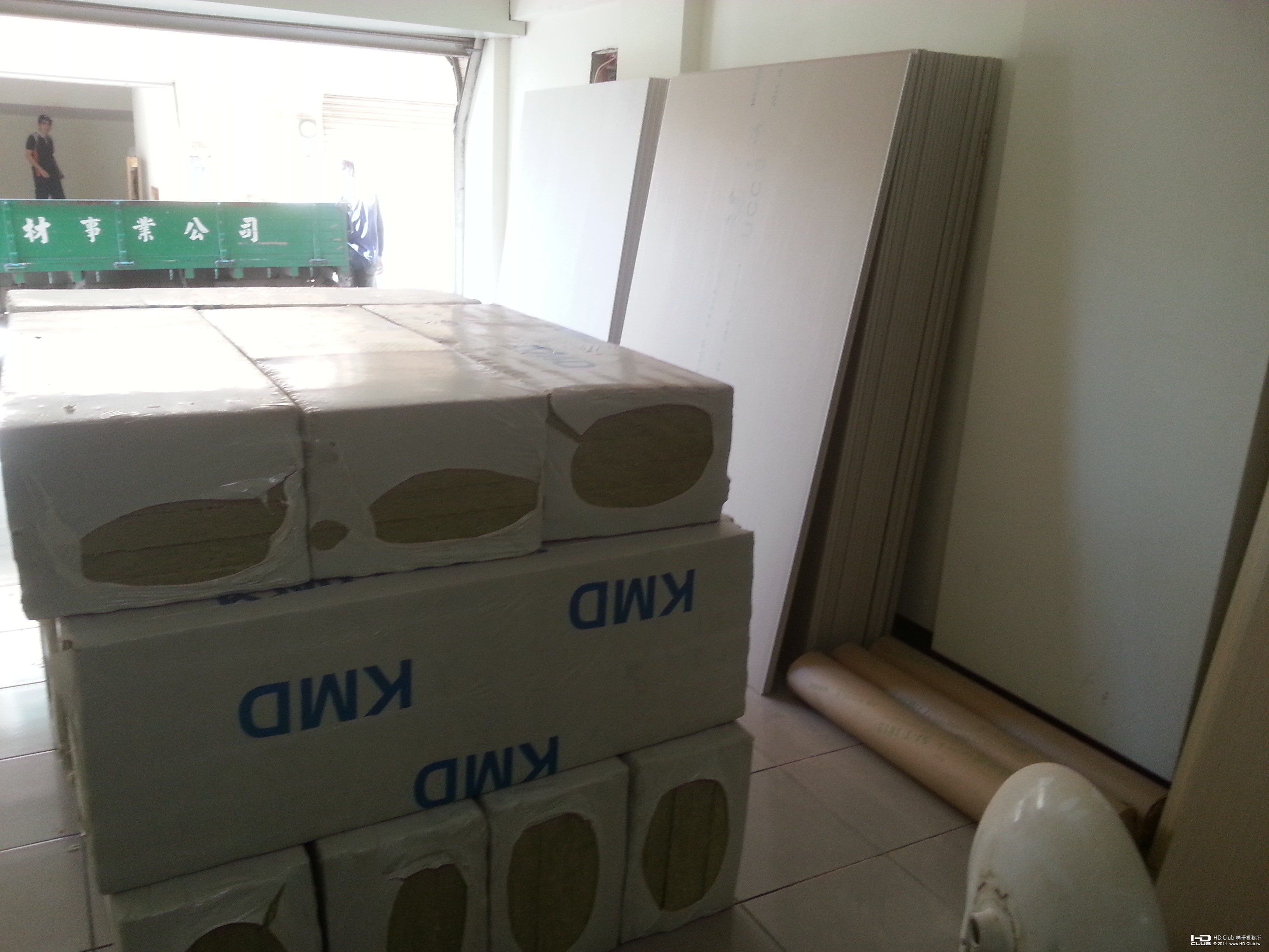

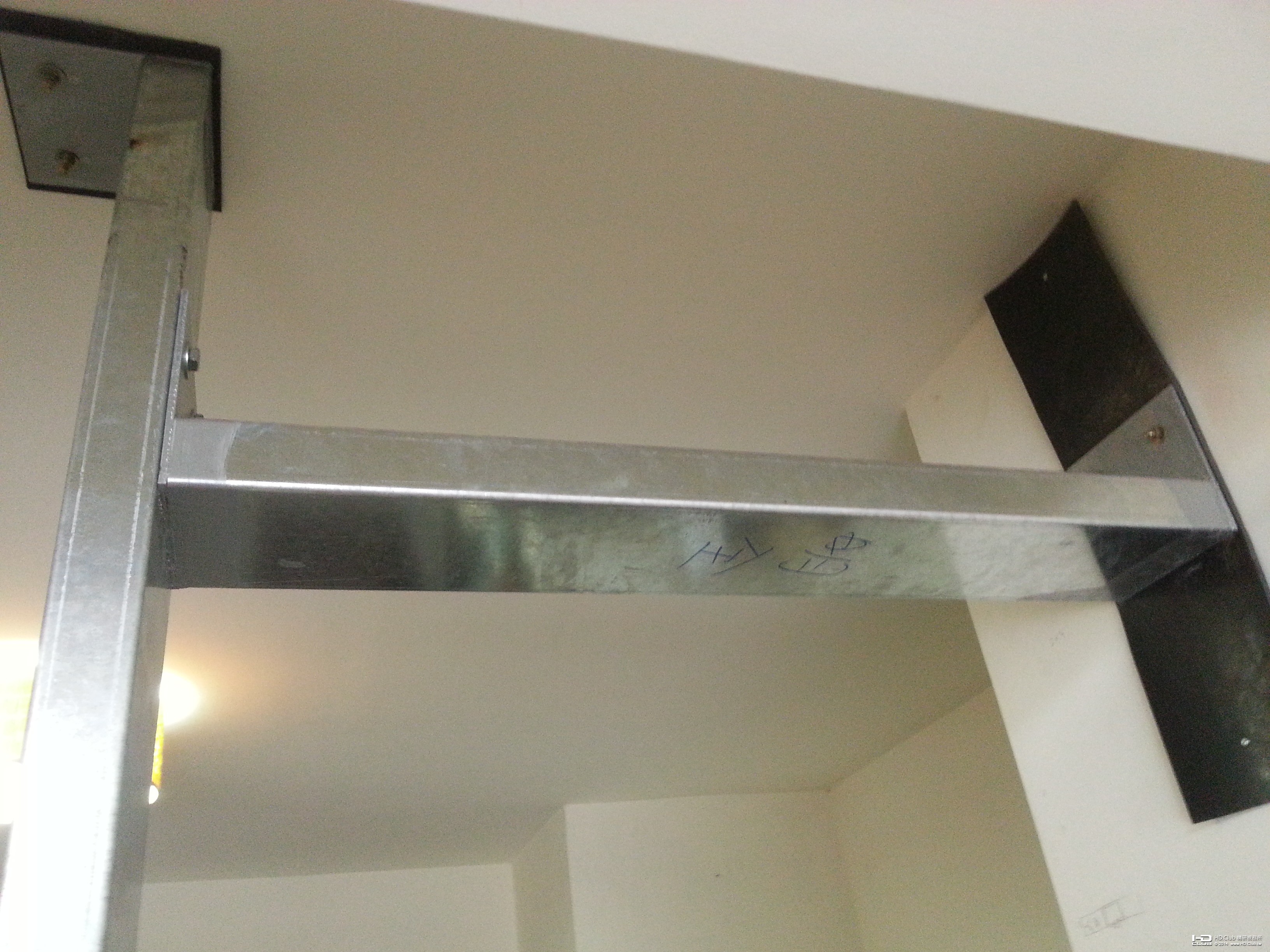

車庫與視聽室牆面增加至15cm上下
現材料到貨了
有9mm烯酸鈣板.15cm石膏板.遮音毯與100K岩棉
本隔間是要用輕隔間骨架但因報價太高
故請熟識木工用角材來施工

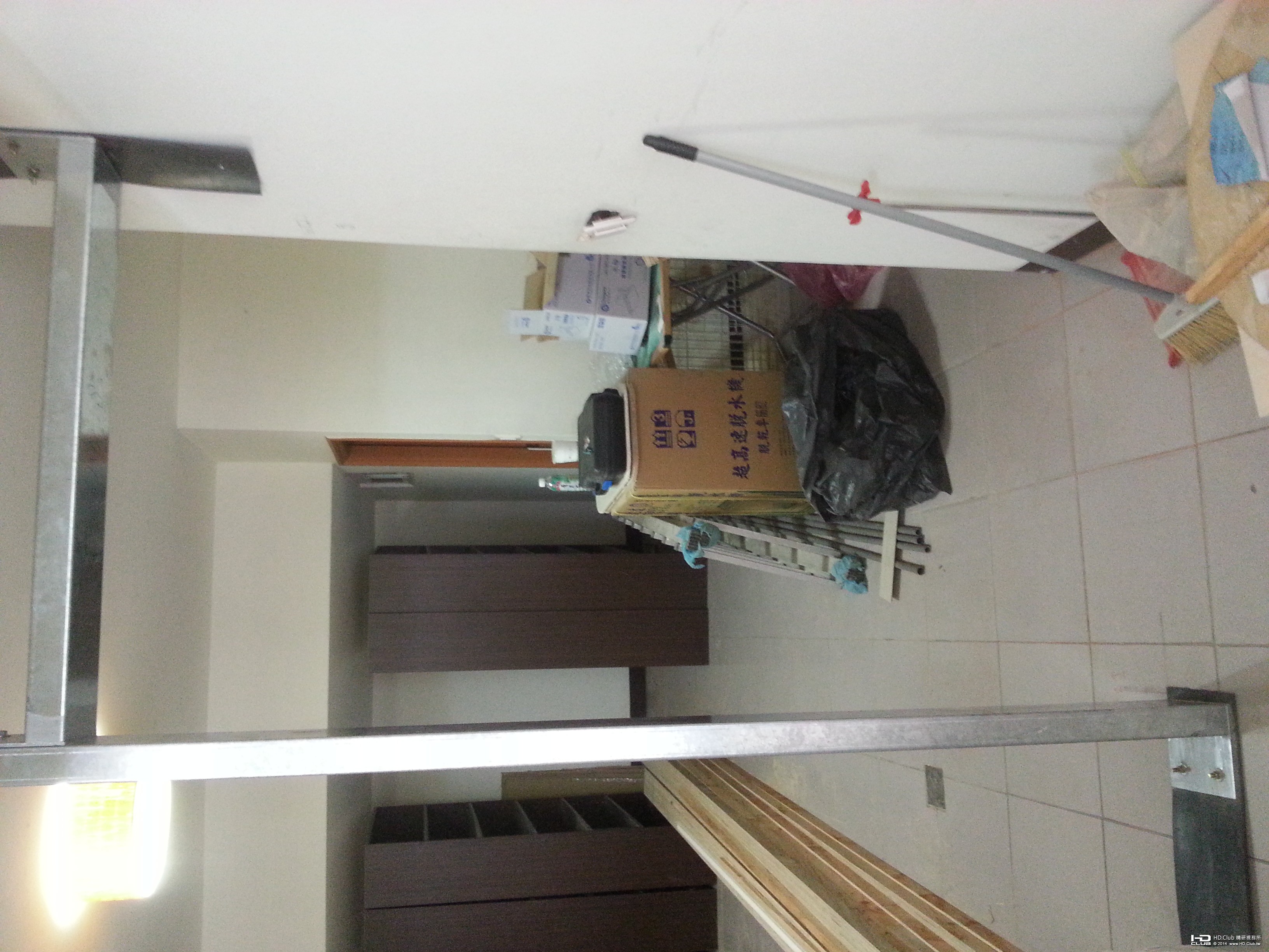

隔音門廠家通知要請鐵工做框以便固定
目前就動工到這了
好久沒PO了寫得不好請見諒
未完待續........

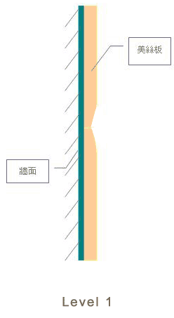

小許 發表於 2014-11-10 00:15
1K以上效果就非常明顯,你太久沒來我家。過來坐坐~
最近我加了一面牆的美絲板,效果非常的不錯!
原本火 ...

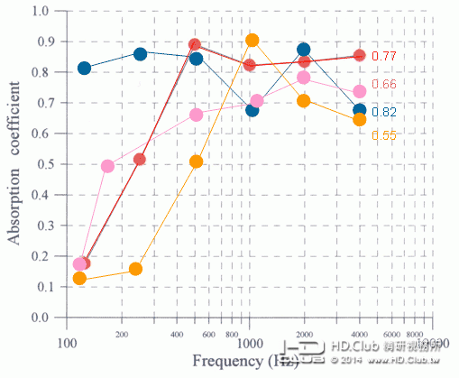

美絲板
http://www.mexin.com.tw/support-2.shtml
PS:橘色是level 1
11月再找時間去你那.也歡迎你來陋室建議一下.

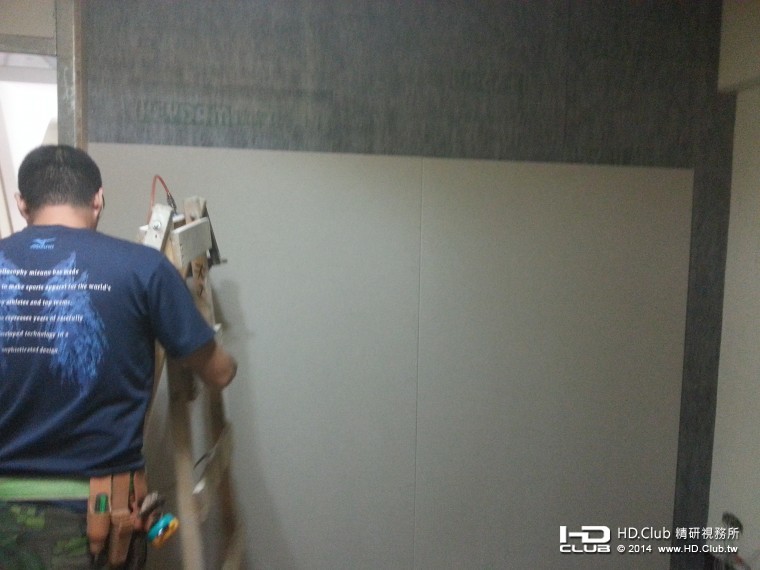

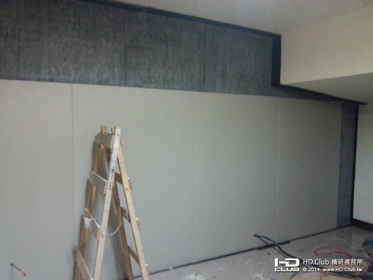

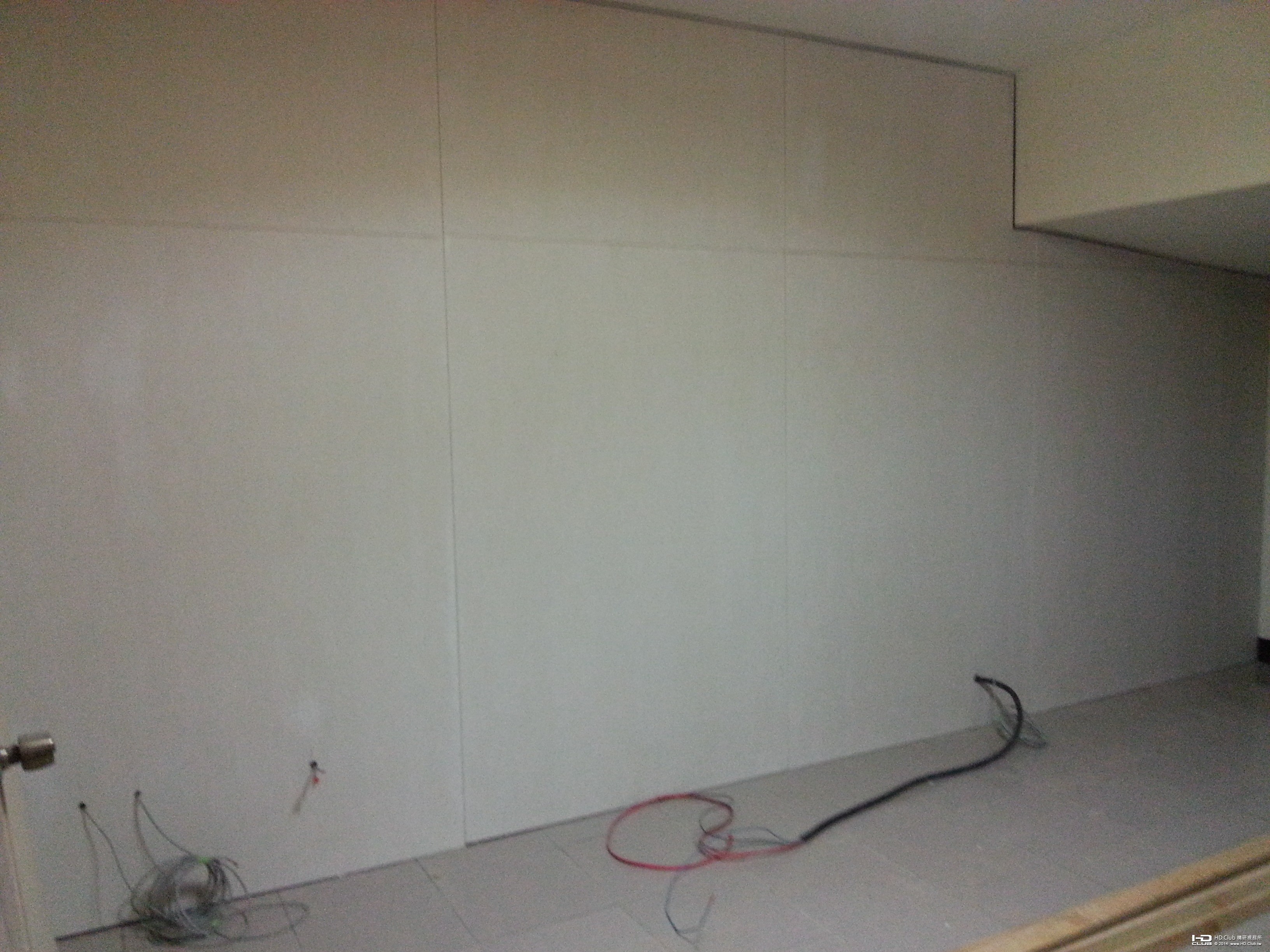

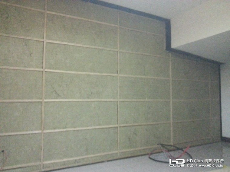

 樓主| 發表於 2014-11-14 19:31:32 | 顯示全部樓層

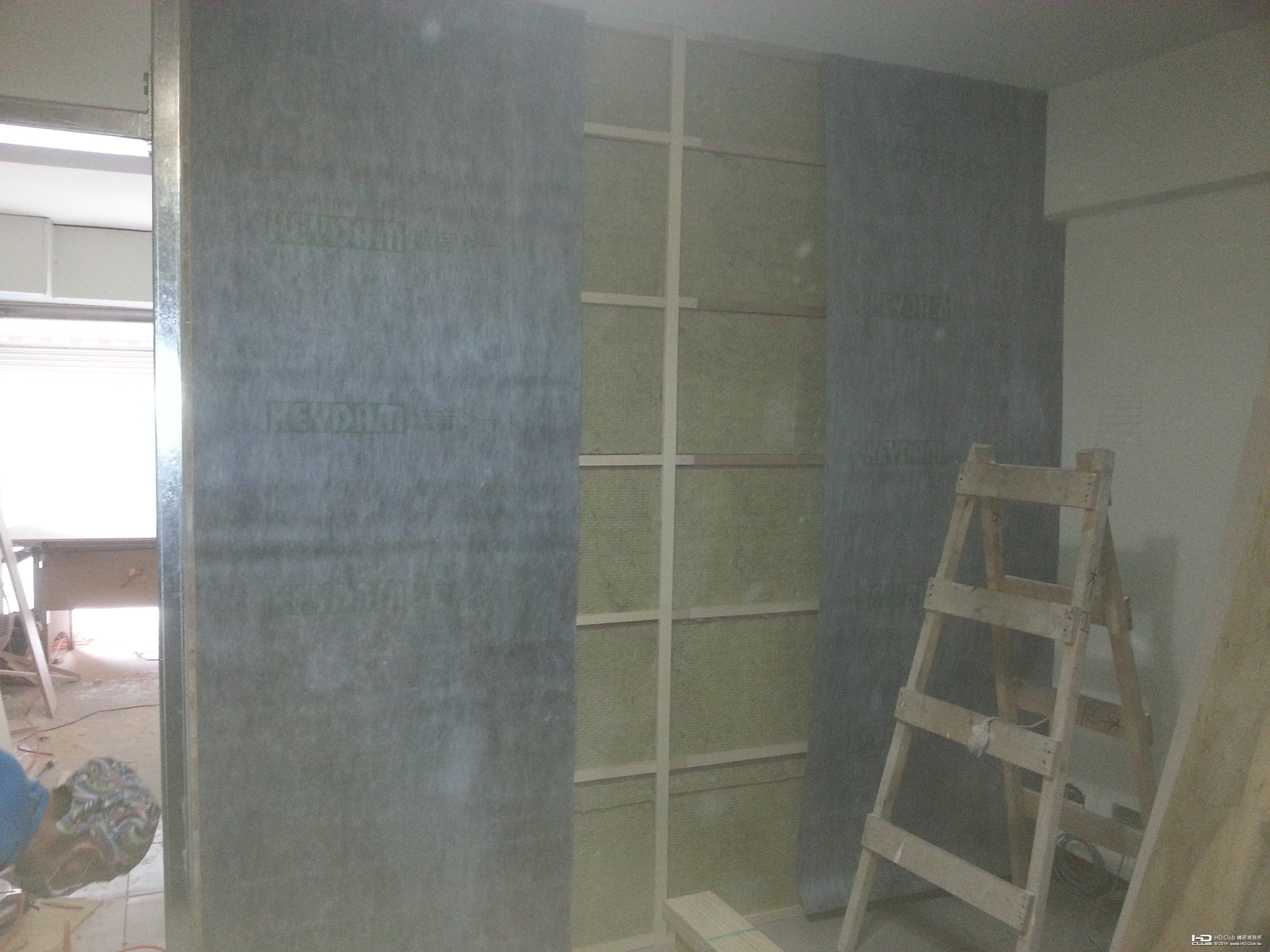

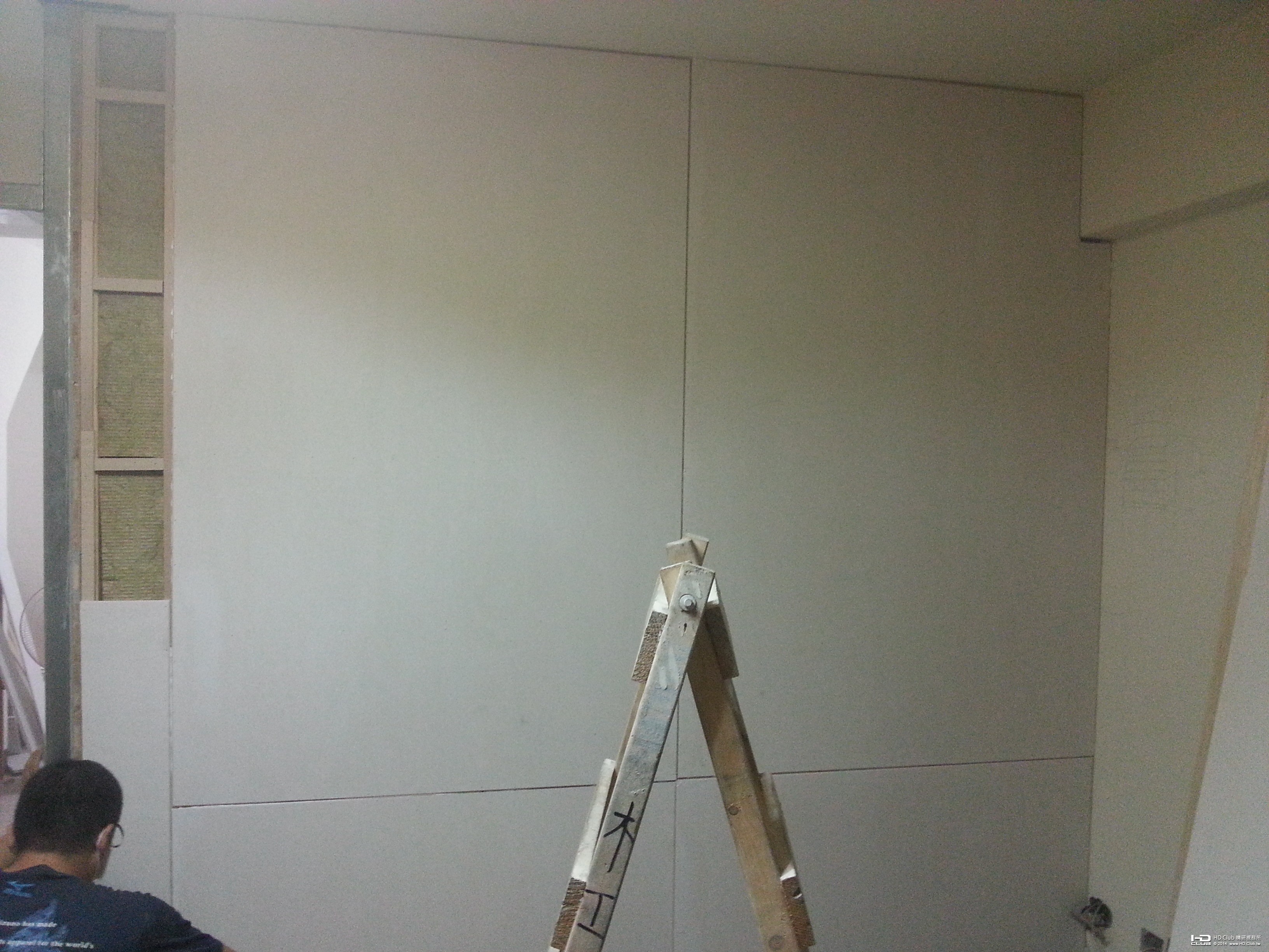

本文章最後由 LIN116 於 2014-11-14 19:36 編輯
裝潢木工提早進場
先做次要車庫隔間牆面
面板:9mm烯酸鈣板.下骨架.100k岩棉.遮音毯
javascript:;
15mm石膏板
再下角木.岩棉.最後吸酸鈣板
完成面厚度約17cm

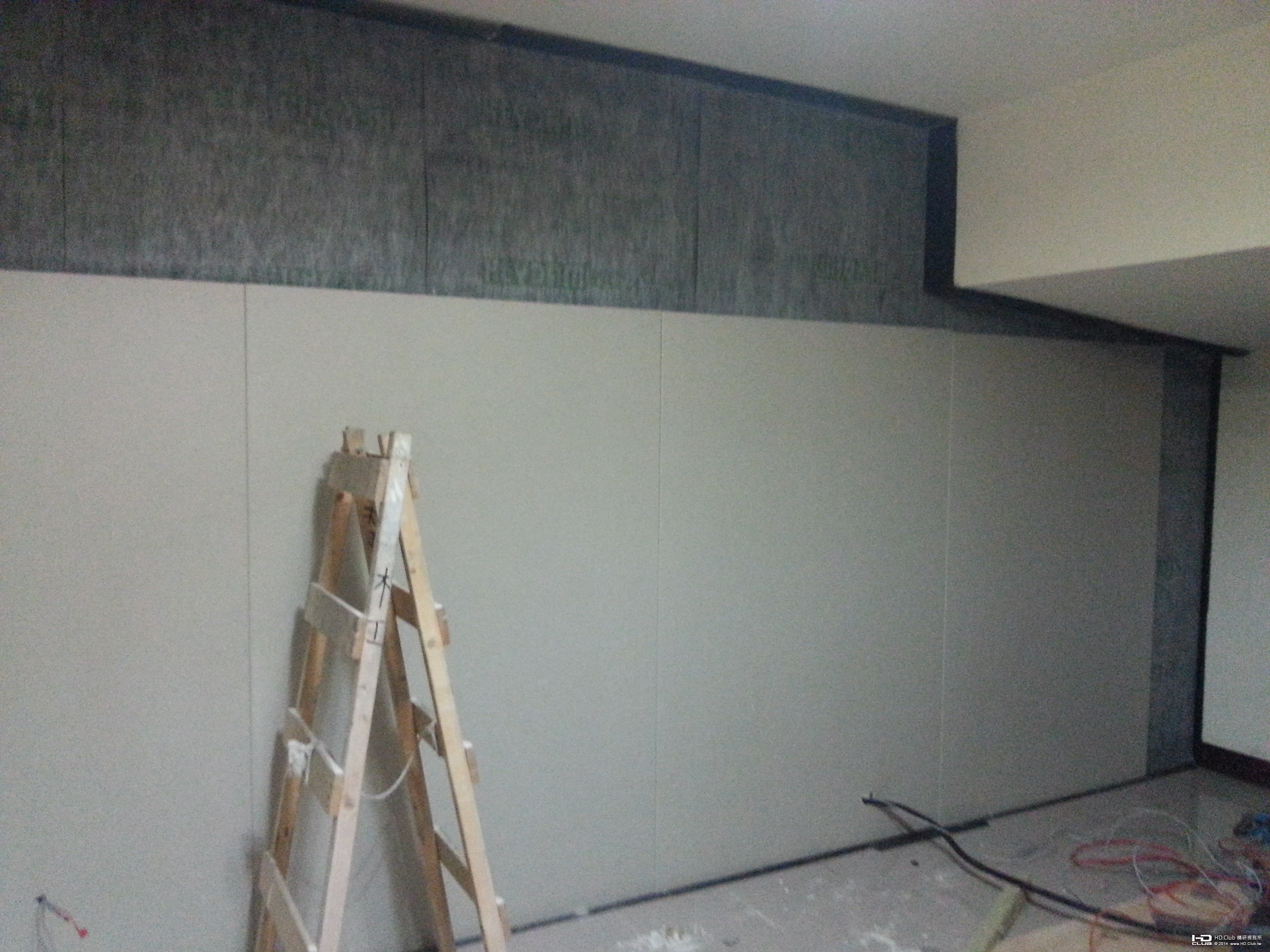

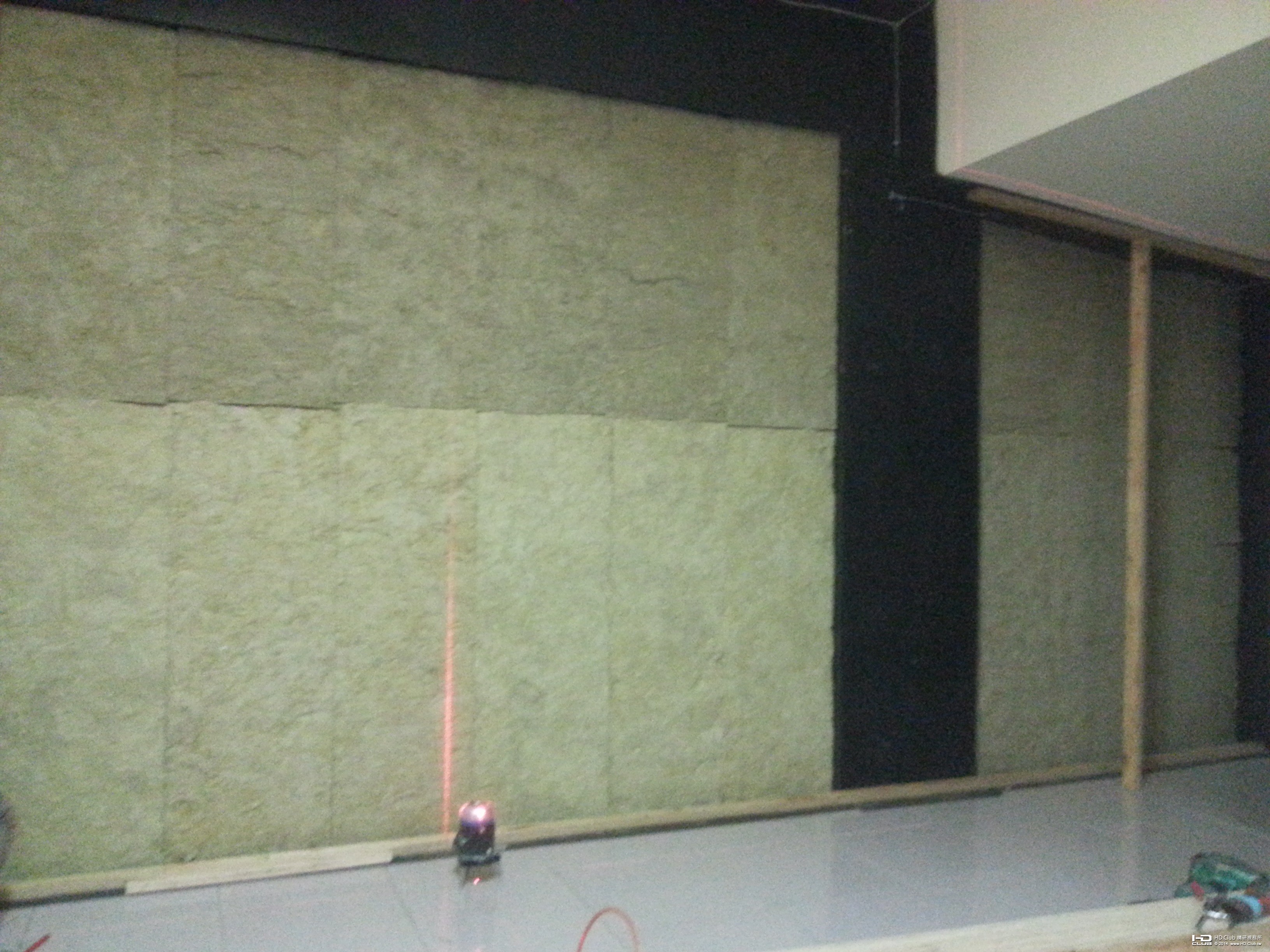

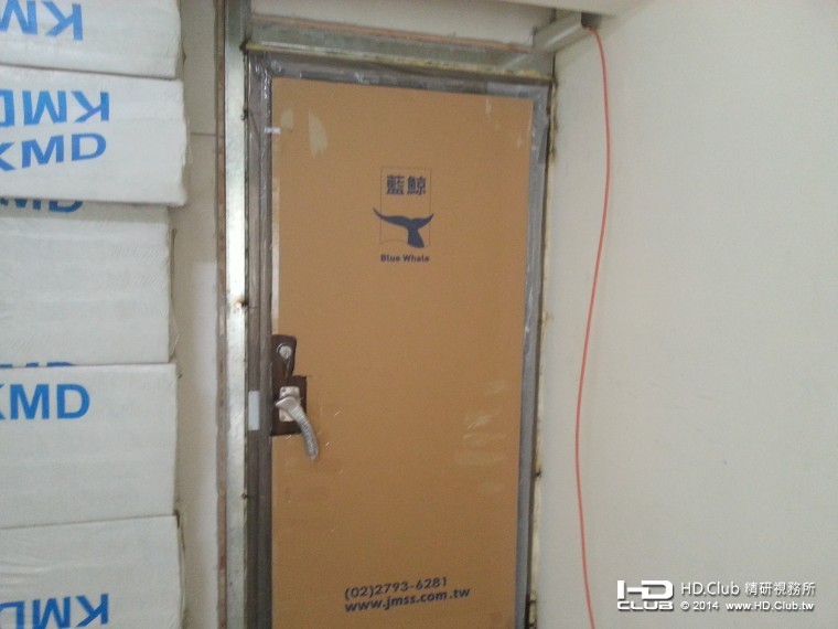

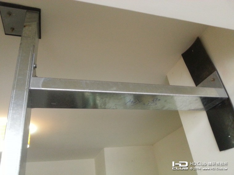

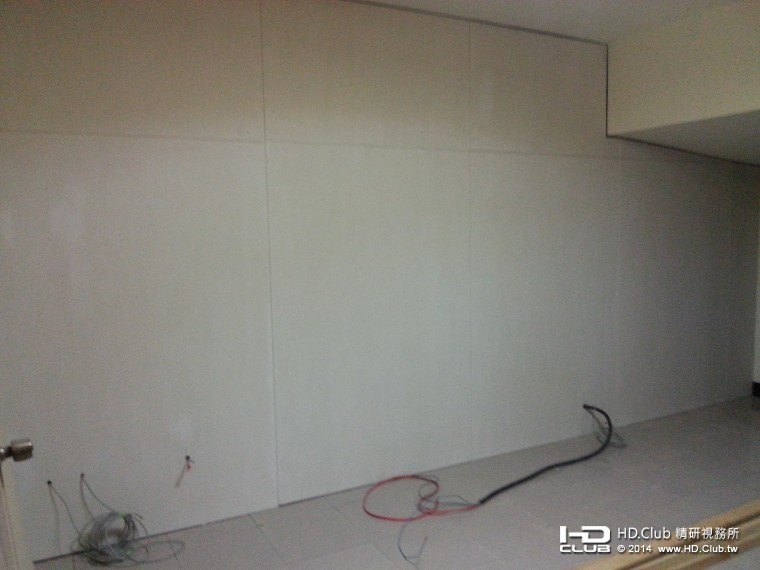

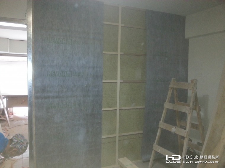

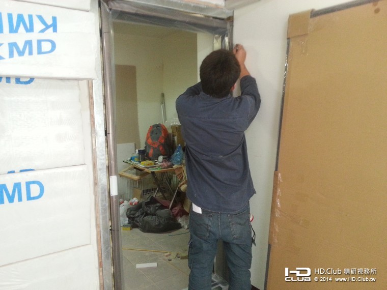

 樓主| 發表於 2014-11-16 22:30:18 | 顯示全部樓層

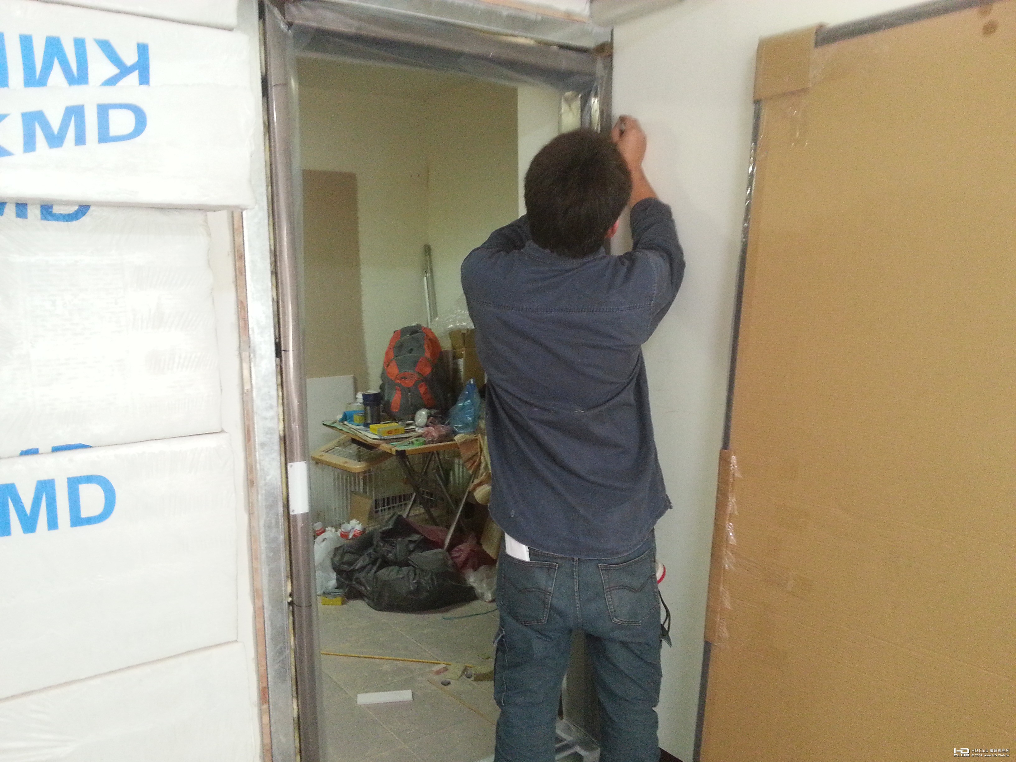

來裝隔音門了
重頭戲來了.與隔壁共牆先包覆5mm橡膠板隔音兼避震
因樑有外凸10cm.所以先用60k岩棉貼上之後在下骨架
100k岩棉
遮音毯加15mm石膏板
因遮音毯有多再追加一層
第3層岩棉加吸酸鈣板.完成面
算了一下這道牆面釘了約27cm上下
這讓我的空間變得更小了
現等約2/3面積的輕鋼架天花板要來釘.板子不知用何種?
有同好能提供廠牌與型號嗎?謝謝

http://www.ks-hifi.com.tw/dr.chen/200308/chen0308.htm
建材料的吸音系數.
