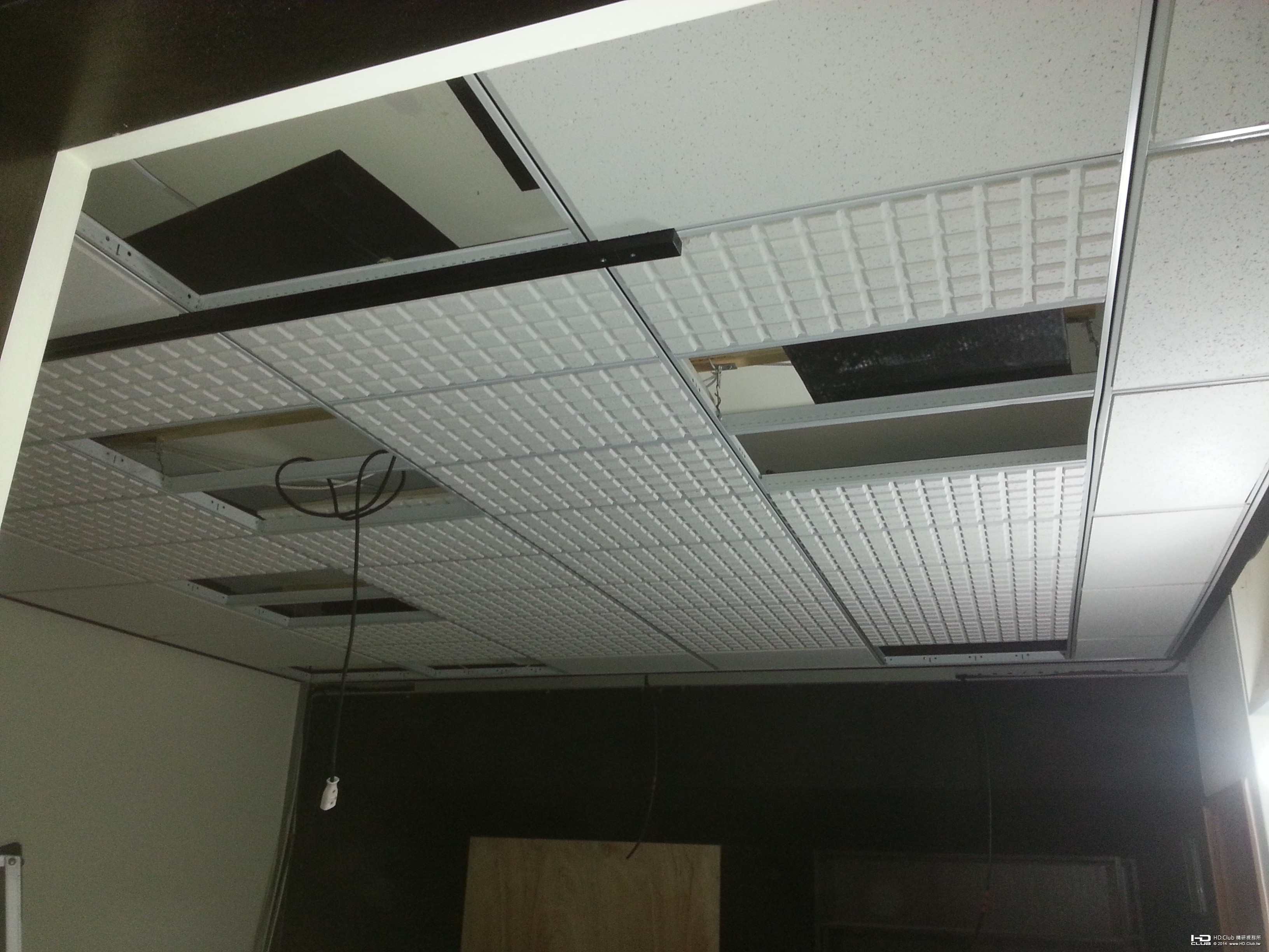

 樓主| 發表於 2014-12-27 23:50:05 | 顯示全部樓層
非常抱歉.這麼久才又上來
忙著房子的大小事
視聽室的正面1/3本是要將牆面刷成灰色
卻改成直接塗黑色了
然而天花板請廠商報價卻因面積小與我的要求高而無消息
因牆面釘的材料有剩
乾脆換輕鋼架材料回來自己DIY好了
當然施工中遇到小問題很多
也都慢慢克服了
也已接近完工了
近日在來PO上來
真的非常不好意思

看了樓主的照片後,樓主視聽室的色系似乎以白色為主,這麼大面積的白色反射面,勢必會對投影畫面造成影響,我覺得單單只把前方的牆面塗黑,絕對是不夠的。
以我的視聽室為例,一面是木作牆面,一面是整片的遮光簾,只有天花板與觀賞位後方的牆面是淺色系,就能感覺出反射光對畫質的影響,而樓主視聽室的反射面比我的要大多了。

jknk 發表於 2014-12-31 14:42
看了樓主的照片後,樓主視聽室的色系似乎以白色為主,這麼大面積的白色反射面,勢必會對投影畫面造成影響 ...
恩.沒錯
目前是初步完成了
關於白色部分已開始想要購置
會想要用黑布遮.要怎麼弄就還在想
非常謝謝

原PO因權宜之計天花板改用輕鋼架處理,使用至今這輕鋼架有影響視聽品質嗎?謝謝。
