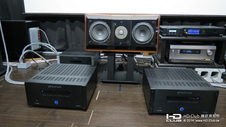

CP-777用得太滿意啦~就這麼巧.好一陣子前剛好有人出售一對使用不到兩年的CP-777.
想了想.心一橫.就這麼搞出了57連線.也順便把腳架全換上.

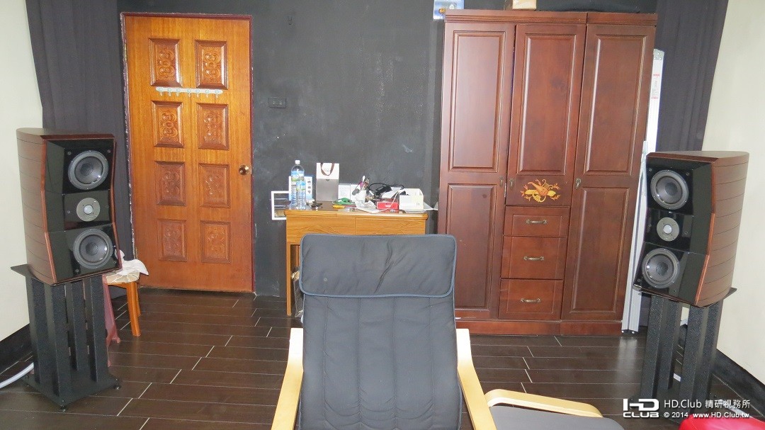

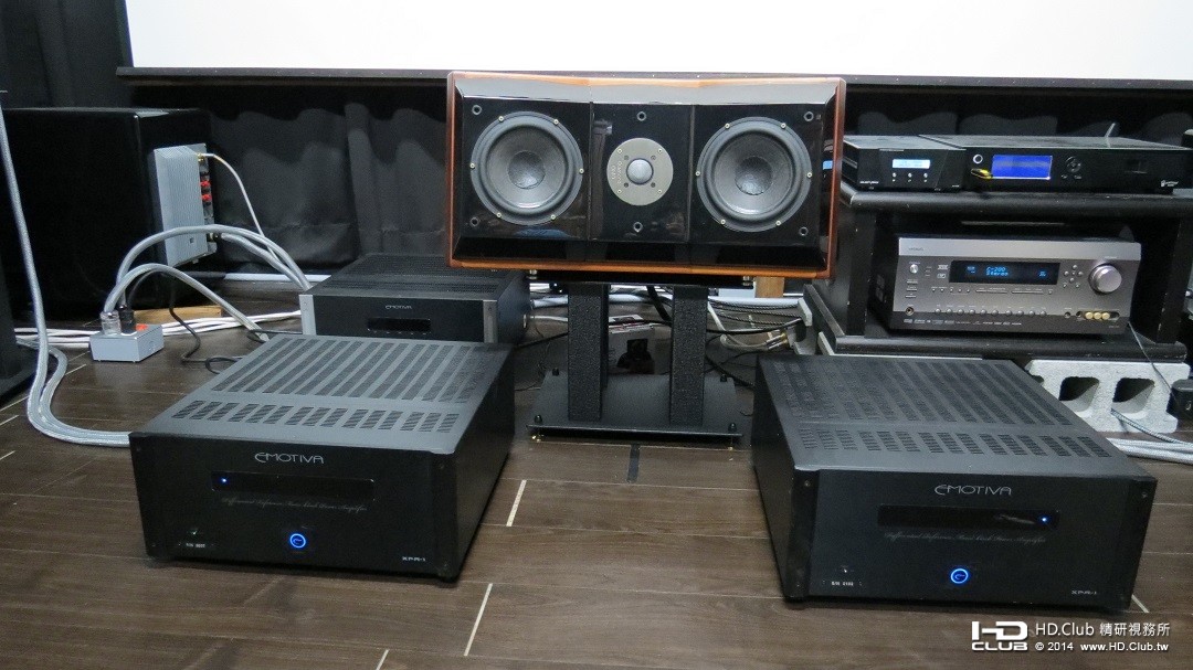

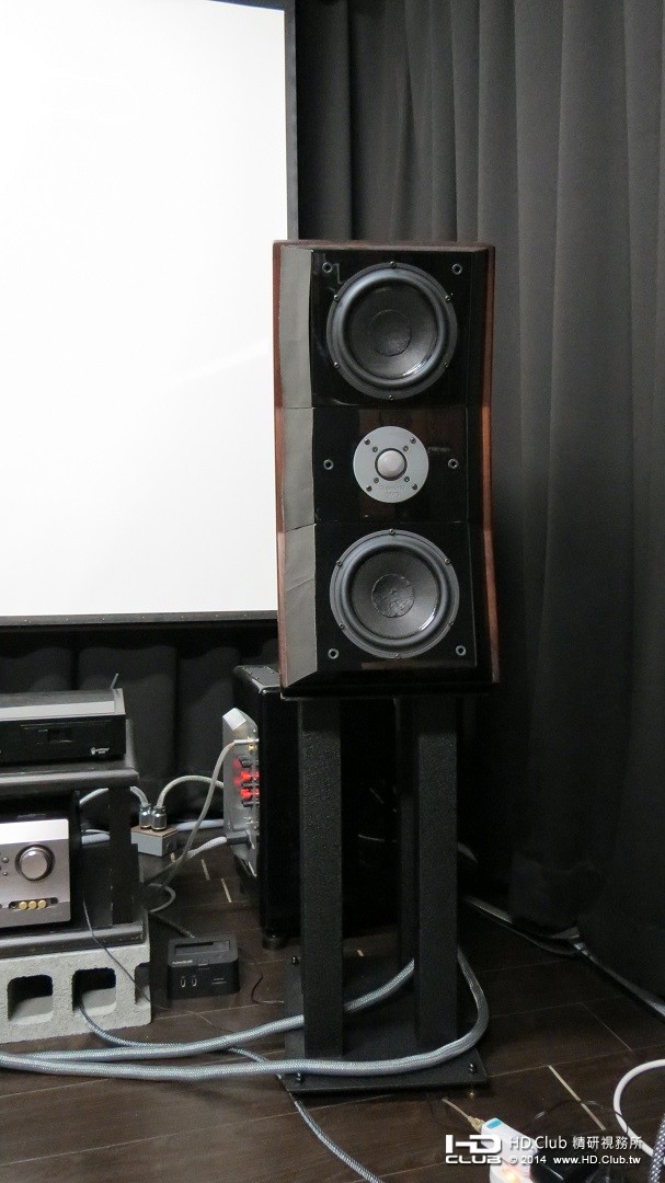

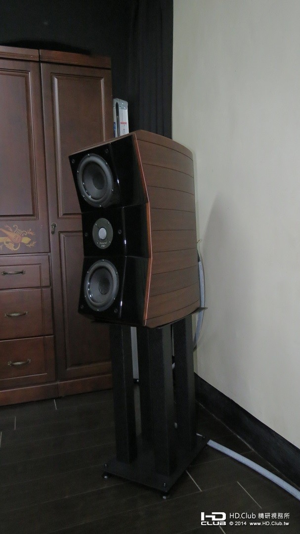

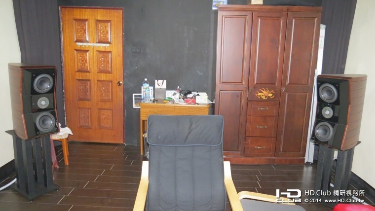

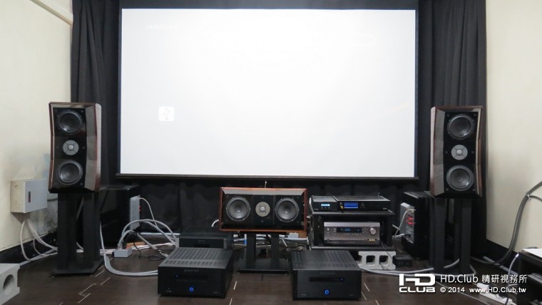

後環繞換上CP-777~57連線達成~~
前方的喇叭架也都換掉

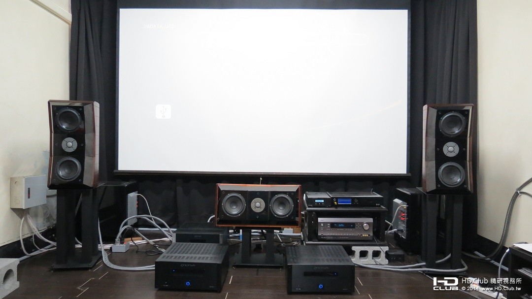

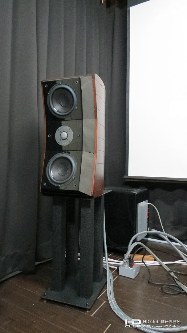

這三張照片好玩的是.777的鋼烤雖然漂亮.但是看電影時反光非常嚴重.
所以前方喇叭會反光的地方用色紙裁成正確大小.用少許雙面膠帶黏上.
完全解決.不是什麼調音秘技啦~~~
其實小弟的57連線已經完成一個月有餘.只是忙著工作.加上還在蜜月觀察期.
所以分享的慢了些.但好玩嗎?真的不錯耶~~~

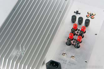

強烈建議.中置單獨再接一顆 sw -212
接法利用後級再拉一對喇叭線至 sw-212 的低通輸入.再重新設定中置的分頻點,相位.
如此中置才能升天!完成 5.3
接法利用後級再拉一對喇叭線至 sw-212 的低通輸入.再重新設定中置的分 ...
這招好像蠻好玩的.但是真的沒聽過耶.可以再分享仔細一點嗎?
發表於 2014-11-10 21:28:48 | 顯示全部樓層
本文章最後由 9b2238 於 2014-11-10 21:36 編輯
kao.c.y 發表於 2014-11-10 21:00
後級->喇叭線->喇叭(777)
        ->喇叭線->sw-212(後面不是有喇叭線的接口)
相位一般設180度.
分頻設120hz
