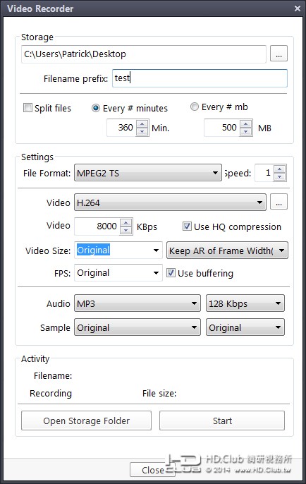

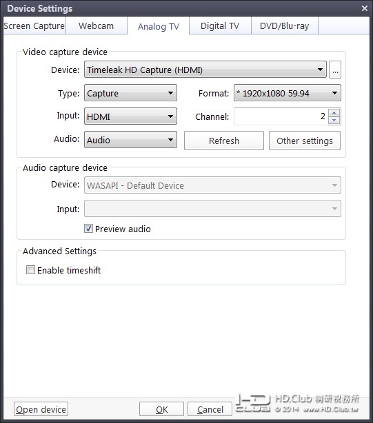

這裡我也公布我錄影的設定,

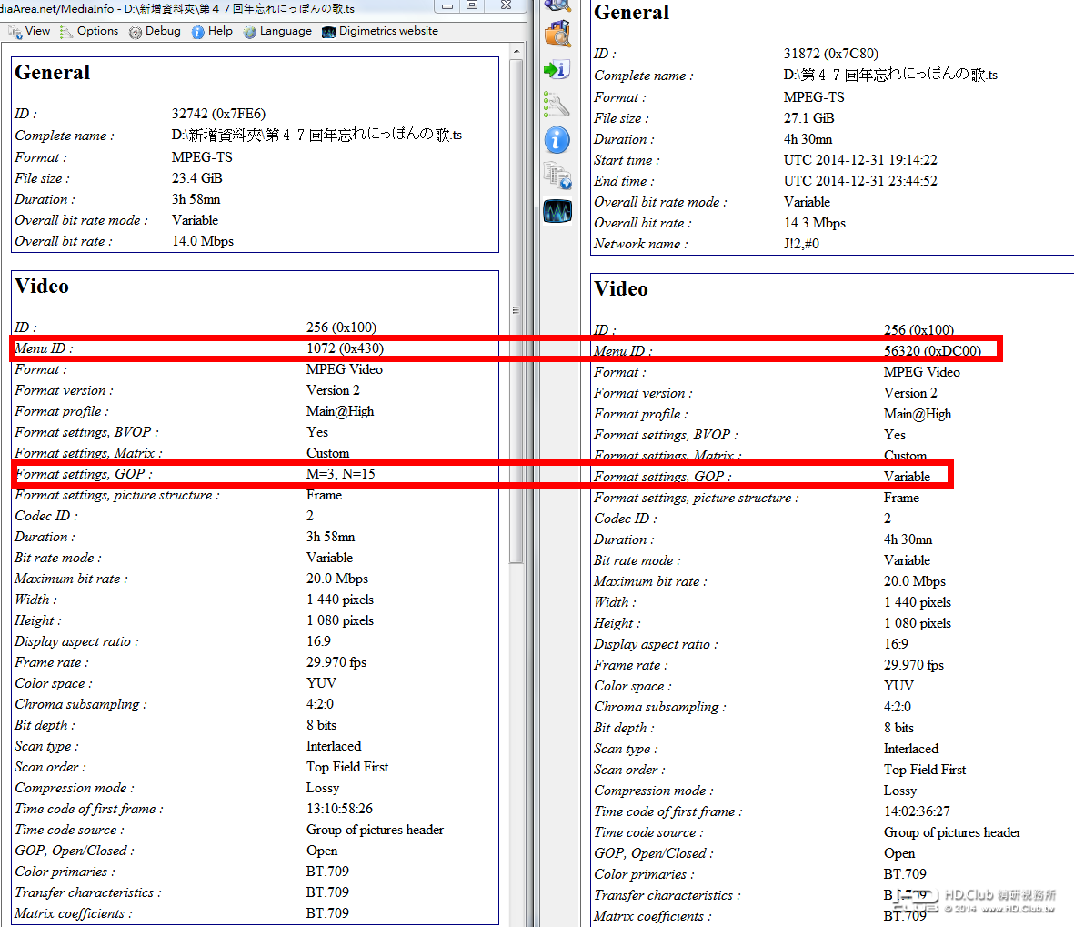

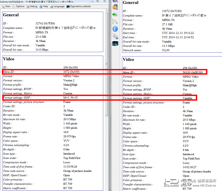

發表於 2015-1-1 13:59:08 | 顯示全部樓層
本文章最後由 clubaudition 於 2015-1-1 14:06 編輯
今天恰巧有剪接一段影片,提供給網兄參考
mediainfo 左圖為剪接後,右圖為原始檔
嚴格來說FAME Smart Cutter並不是所謂的"無損剪接",只是不容易分辨出來,
一旦遇到不常見的格式就會出問題,無損是個迷思...其實是有損的質量非常小而不易察覺,
樓上前輩介紹的軟體就可以辦到這點了,有興趣不妨可以試試。

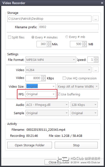

本文章最後由 patrick753 於 2015-1-11 22:54 編輯
clubaudition 發表於 2015-1-1 13:59
今天恰巧有剪接一段影片,提供給網兄參考,
mediainfo 左圖為剪接後,右圖為原始檔,
嚴格來說FAME Sma ...
接續研究
今天又測試了一下,
我發現 PotPlayer 的錄影選像中,
如下圖:
只要檔案格式是 ts ,FPS 無論如何設定,
錄出來的檔案其 Frame rate 都是 Variable ,
只要檔案格式設為其他格式,
如 MP4、MOV、MKV 等,
即使 FPS 的選項設定為 Original ,
那錄出來的影片其 Frame rate 依舊是 30 。
