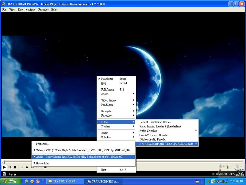

發表於 2009-1-21 14:17:38 | 顯示全部樓層 |閱讀模式

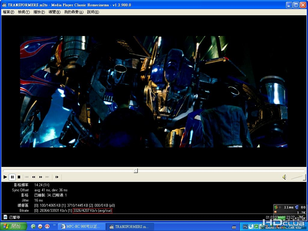

大家可以去試試!!
音爆處理比較好了!!
HTPC又跨出一大步了...
http://www.xvidvideo.ru/content/view/592/2/
[localimg=960,720]2[/localimg]

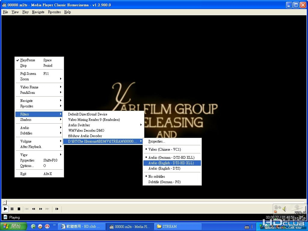

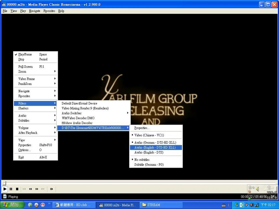

第二張圖片中的DTS-HD XLL, 是否等於DTS-HD MA ??

原帖由 aibo99 於 2009-1-21 14:28 發表
不是的
DTS-HD MA是像下面一樣的(轉貼思路的)

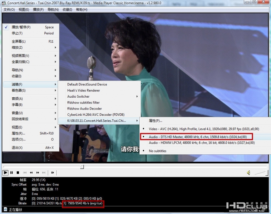

MPC-HC仍然只能解到DTS-HD MA的核心部份, 可惜
[ 本帖最後由 aibo99 於 2009-1-21 15:20 編輯 ]
發表於 2009-1-22 10:00:44 | 顯示全部樓層
我試過,雖然顯示流量很大也有DTSHD,TrueHD字樣,但擴大機還是只有DTS

發表於 2009-2-1 14:37:58 | 顯示全部樓層

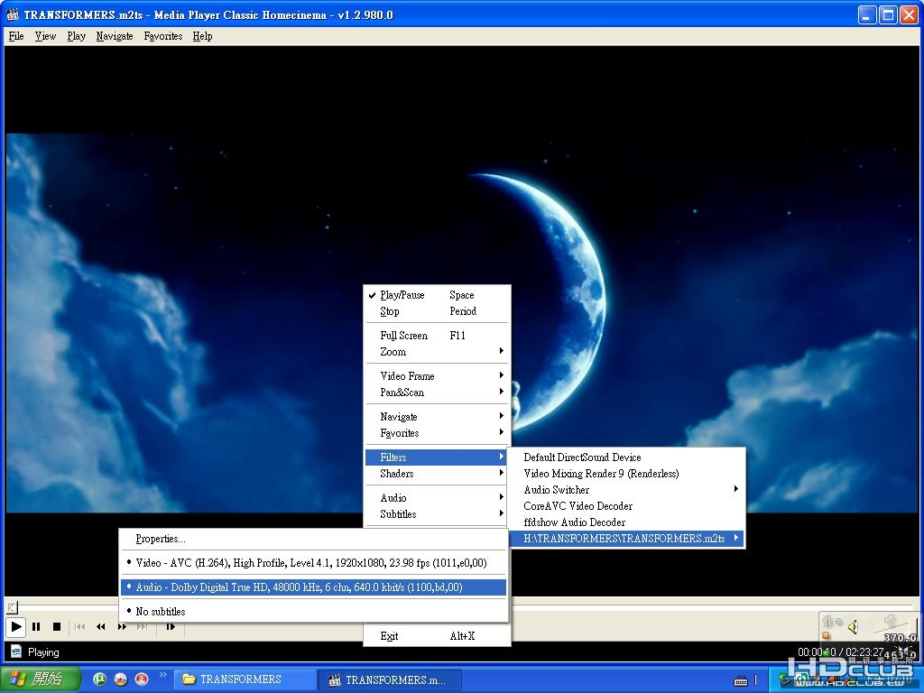

這一版真的很不穩,我這一直會當機,連播放一會兒就crash掉了,另外dolby true HD流量只有640K也不是真正該達到的規格,看來還要再努力啊.
 樓主| 發表於 2009-2-1 21:57:12 | 顯示全部樓層
原帖由 ericguu006 於 2009-2-1 14:37 發表
不知道你是不有有用FFDSHOW來解
還有在設定選項>內部篩節器>MPEG PS/TS/PVA是否有打勾
只是會軟解成LPCM輸出,我這的流量不只640k

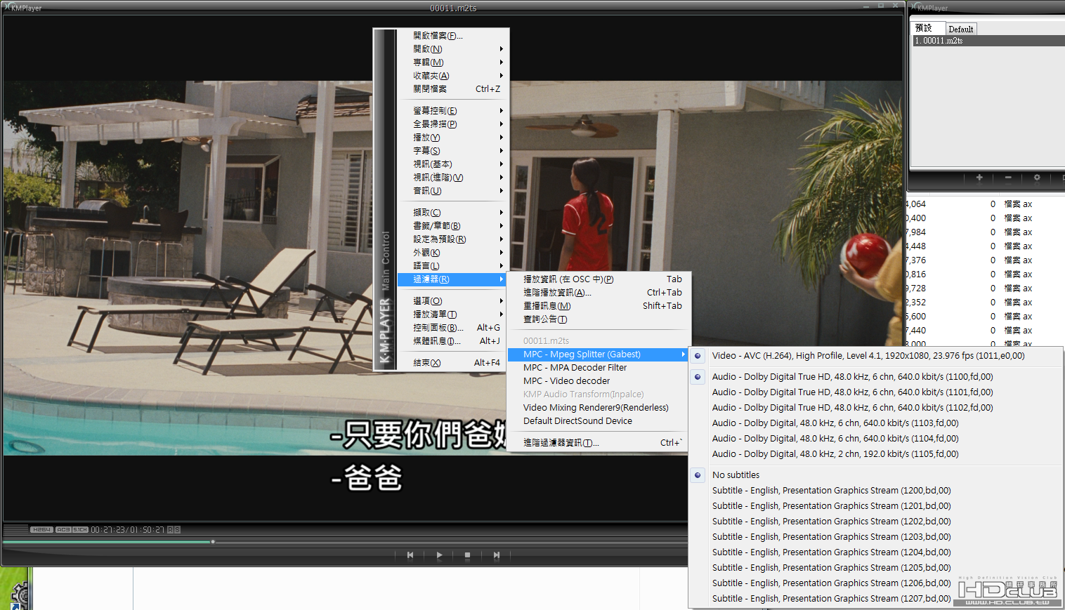

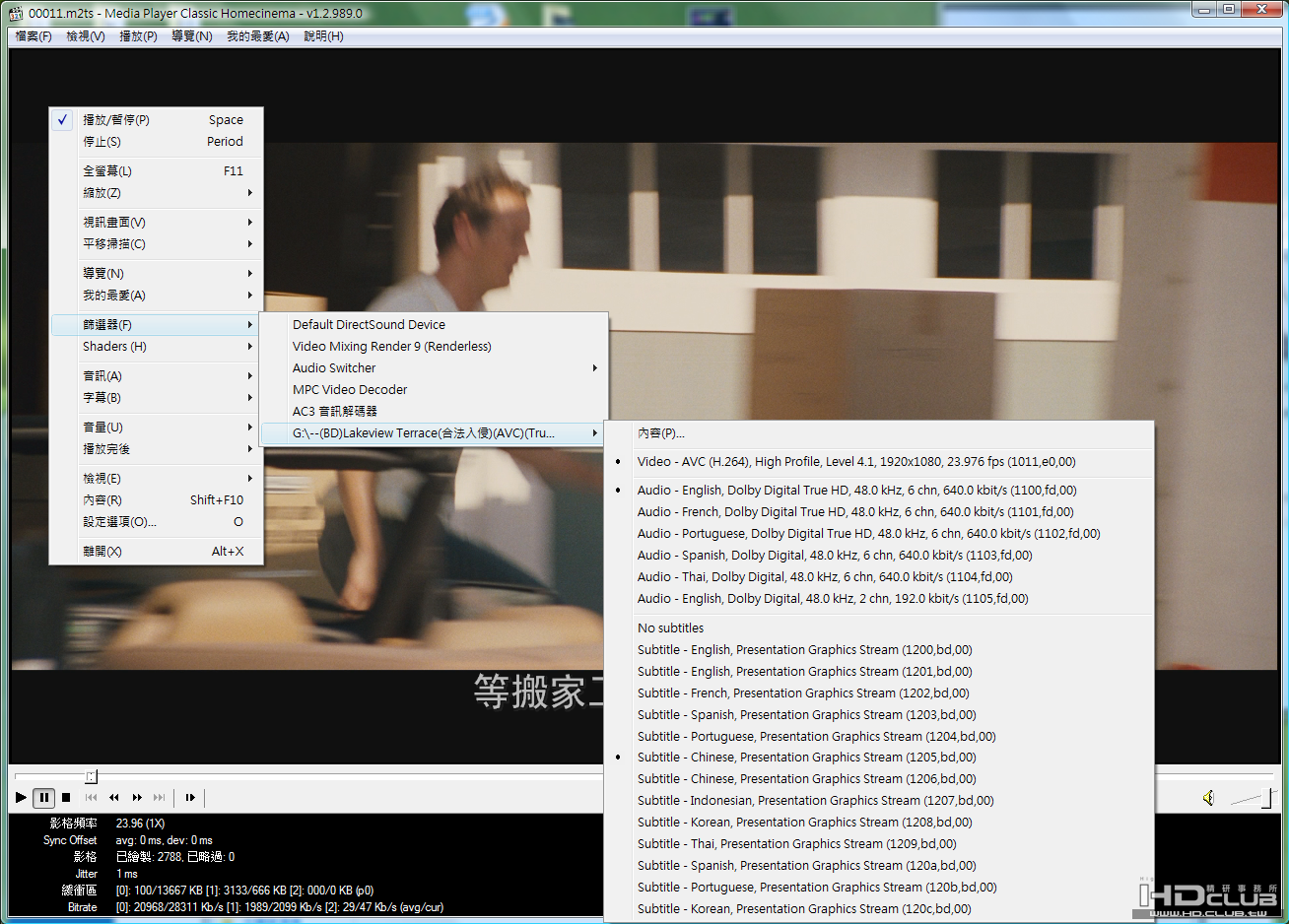

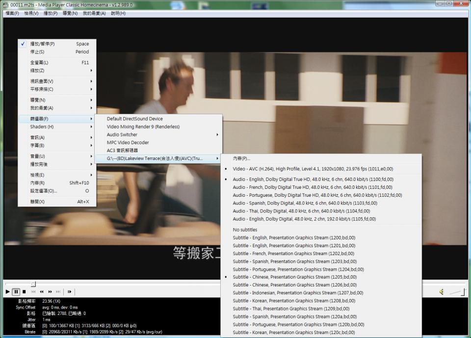

發表於 2009-2-5 21:19:30 | 顯示全部樓層
MPC_HC 1.2.989版又稍微進步一點
內建的分離器可以正確識別TrueHD / DTS-HD HR / DTS-HD MA 等音軌,內建字幕也能正確顯示
有圖有真相
不過本版離完美還有點距離.
1. 直接點時間軸跳斷落會造成畫面凍結 or 影音不同步的狀況,所以只能順順的一路撥下去,暫停再撥還能用.
2. 期待分離器趕緊解決這個問題,並推出獨立的分離器造福KMPlayer使用者......呵呵
發表於 2009-2-5 21:47:15 | 顯示全部樓層
KMPlayer 加上 全套 MPC_HC 的 Splitter & decoder 也可以順利撥放,KMPlayer的外掛字幕也能順利掛上
應該是因為splitter的問題,所以一樣只能順順的撥,不能用時間軸亂跳......呵呵

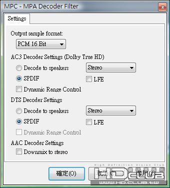

請教一個問題
此軟體可以將DTS/AC3數位音效用HDMI pass給擴大機解碼嗎?
發表於 2009-2-6 09:23:49 | 顯示全部樓層
原帖由 newpsys 於 2009/2/5 23:03 發表
請教一個問題
可以,把圖中兩個SPDIF勾起來就能輸出DTS/AC3
