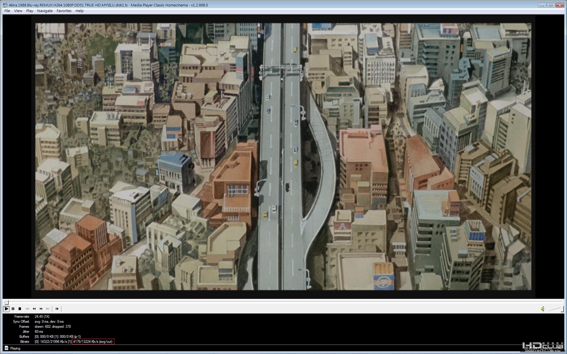

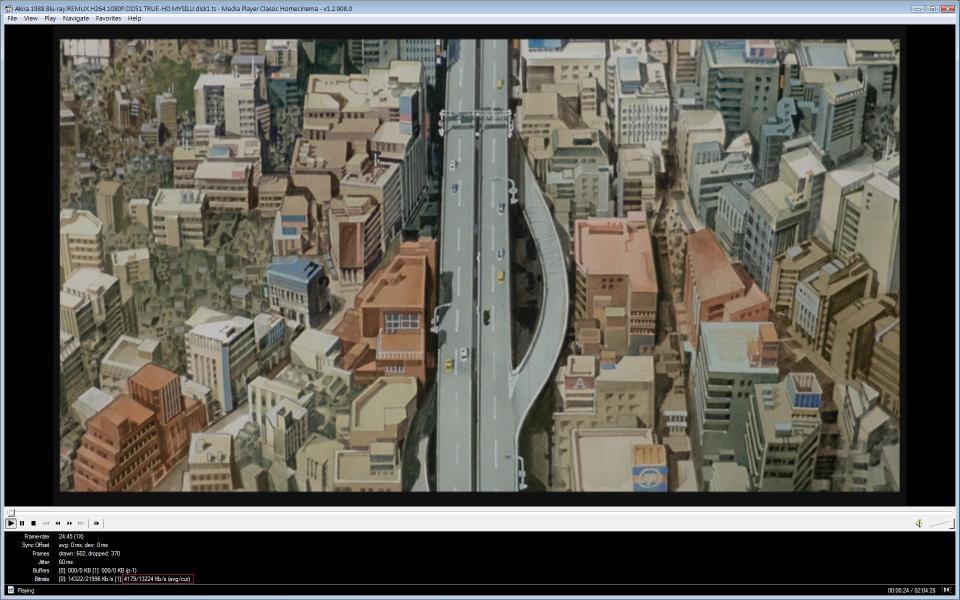

發表於 2009-2-13 18:11:23 | 顯示全部樓層
請問一下 有人用MPC-HC看過AKIRA嗎?
只要一轉成TrueHD MPC就差不多不會動了 或者是沒聲音
另外用KMP也是相當慘烈 幾乎完全不會動 FFDSHOW碼量整個停掉
這張是我用MPC截下來的圖
可以看到這個驚人的高流量...
還是說是檔案有問題 或者需要再用Tsmuxer過水一次呢?
發表於 2009-2-14 20:00:50 | 顯示全部樓層
回復 #30 Godwind 的帖子
你有用別的播放程式試試看嗎?
流量很高時,CPU也要夠力啊
這讓我想到精研的高流量DEMO...,我的電腦撥不太順
發表於 2009-2-16 11:10:37 | 顯示全部樓層
回復 #31 newpsys 的帖子
後來我自己重壓了一次
驚覺這流量不是普通的可怕
31G重壓H264.TRUEHD.居然要三個小時
結果Tsmuxer重壓一次就好了
不過也可能是因為Tsmuxer破壞了TRUEHD的因素 所以很順了
因為我有用過Tsremuxer壓過一次 還是一樣慘
但是流量開來看還是一樣恐怖 10M起跳的碼率...
