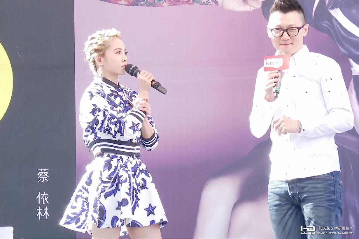

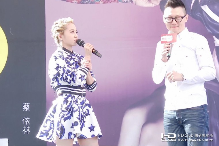

大家好,小弟在今年6月購入FDR-AX1初期表現都十分良好,但用了3-4個月之後開始發現有一些怪現象。
1.解像力下降,一樣4K畫面銳利度總是差了許多,原本根根分明的髮絲也糊成一片,感覺畫質比1080還差。
2.LCD上也開始偶而出現E62:10的錯誤訊息伴隨著機身內部會有嗡嗡的機械音。
3.目標不動,ZOOM IN到底對好焦後慢慢ZOOM OUT,發現整個畫面都會沒有焦,雖然峰值顯示正常,但整個畫面就變的鬆散有些紫邊,重新ZOOM IN到底又是正常的,發現只要有ZOOM in/ OUT 就必須非常頻繁的調焦。
目前小弟的機子正在出保固送修中,據說是換了零件後在工廠矯正,但是很擔心使用半年後一樣的問題又會再發生,所以想請問有FDR-AX1或是同樣鏡頭的前輩們是否有遇過這種情形呢?
(畫面變成這種感覺...超怪)
