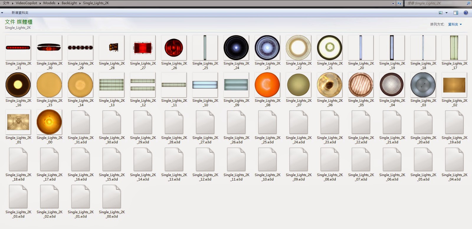

燈光材質分兩包,15組陣列,命名很清楚,比方10X2,6X1
32組單盞
檔案總管看到的樣子,分為PNG以及E3D兩種格式,PNG為去背圖檔,E3D應該是最簡單的平面模型當作載體
在陣列資料夾中,發現6X1資料夾內部,還有其他6X1的貼圖

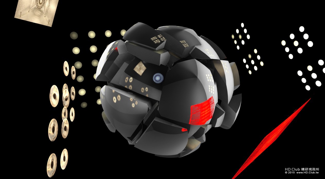

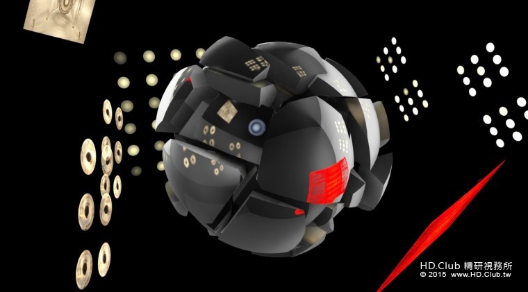

這麼看起來,BackLight燈群主要是處理貼圖材質,並不會佔太多3D模型的資源(動則上萬的點線面),所以如果我們想建立一大堆燈來模擬棚拍應該是有機會的。
這時候可以在同一個Solid Layer上面再複製(Ctrl + D)一個Element 3D,把模型跟燈光分開處理,下圖的Element是燈群,Element 2是模型。
這樣子一方面Group跟Channel比較夠用,一方面分類管理也比較方便,記得Render Mode要改成Unified(左下角紅框)
