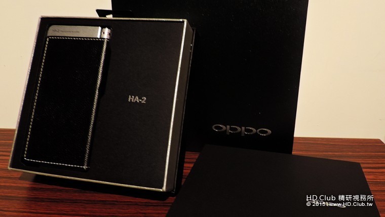

2015 OPPO終於推出價位更親民的PM-3平面振膜耳機 , 搭配支援DSD11.2MHZ的OPPO HA-2隨身耳擴 , OPPO為Hi-Res Audio行動音樂寫下歷史新頁!!

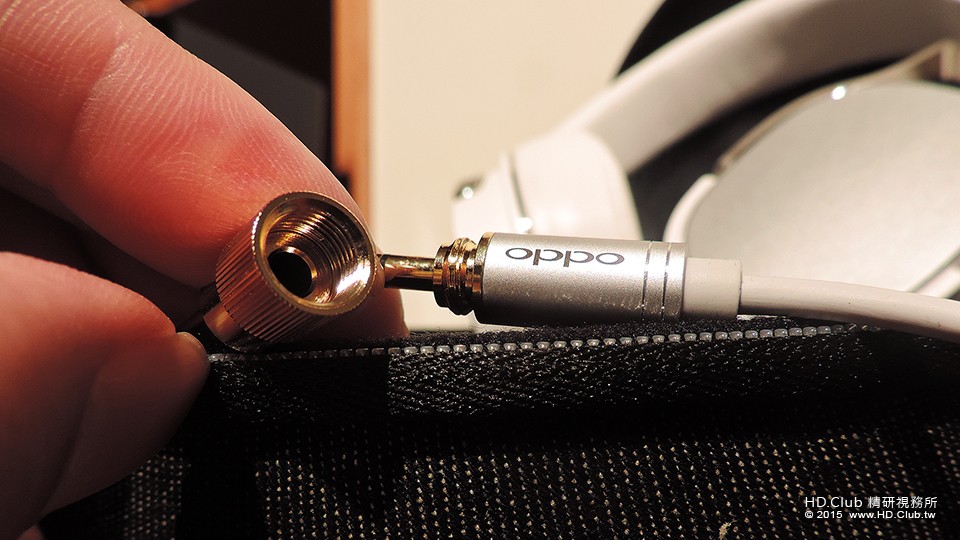

PM-3平面振膜特色
1.FEM優化高性能磁場系統
2.獨家七層振膜,雙面螺旋音圈設計
3.高靈敏度以及良好的一致性
4.輕質便攜
5.舒適,適合長久配戴聆聽
6.隔離式封閉後蓋設計
7.可拆裝的高音質線材
享受Hi-Res Audio最優質的搭檔HA-2 & PM-3

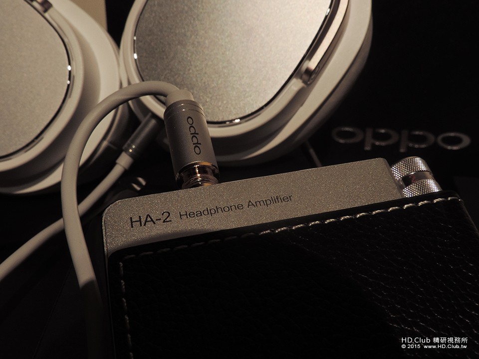

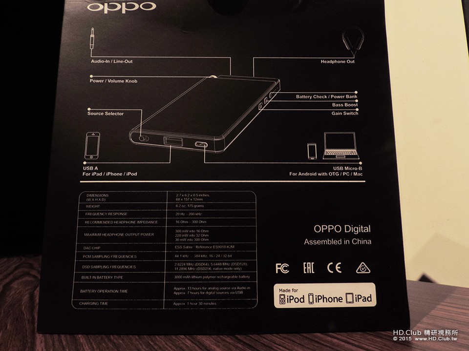

OPPO HA-2隨身耳擴特點
1.專業級ESS9018-K2M低功耗USB DAC並採非同步傳輸,採用兩顆超低JITTER精準時鐘
2.Hi-Res Audio支援業界最高 (DSD11.2MHz、PCM384KHz)
3.高品質耳機放大器ic,TPA6120輔以電晶體搭建AB類電流放大,實現強勁驅動能力
4.精選運算放大器OPA1602、OPA1662兩極放大電路有效降低雜訊與失真
5.多重設備音源輸入(iPhone/iPod/Android手機(otg)/電腦/MAC
6.耳機、Line Out雙重輸出模式
7.L/H高低兩段增益調節、Bass+低音加強功能
8.OPPO獨家閃充技術,30分鐘可充電至70%(3000MAH鋰電池),可兼做行動電源為手機充電

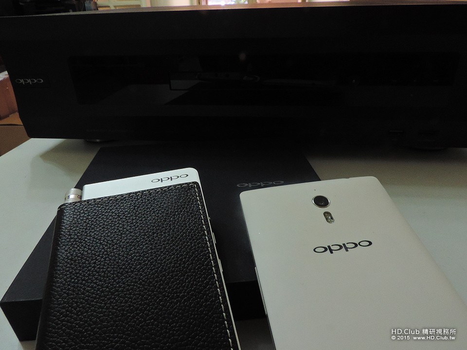

行動音樂也要Hi-Res Audio  , 我們特別商借了OPPO智慧型手機與可以支持DSD高品質音樂的HA-2隨身耳擴搭擋 , 要靠手機輸出DSD , Android系統必須支援USB OTG , OPPO上市的機種Fine7與N3可以支援 , 透過免費的海貝音樂軟體與ONKYO HF PLAYER讓您隨時隨地Hi-Res!!
OPPO HA-2與OPPO一系列手機齊聚一堂 , 可惜剛上市的R5並無支持USB OTG
我們拆Fine7與HA-2搭檔

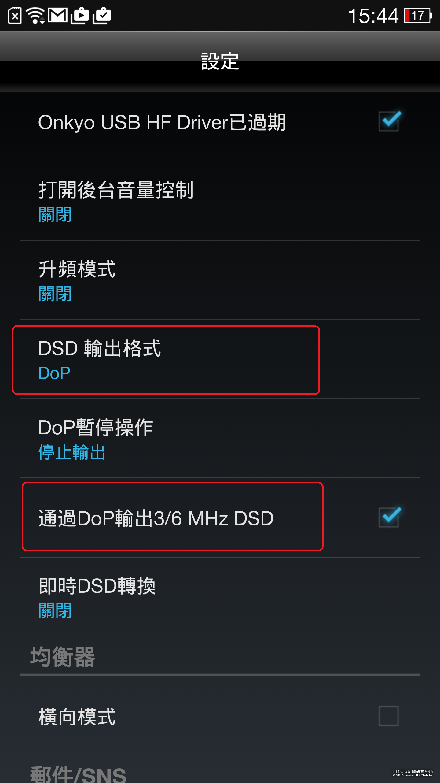

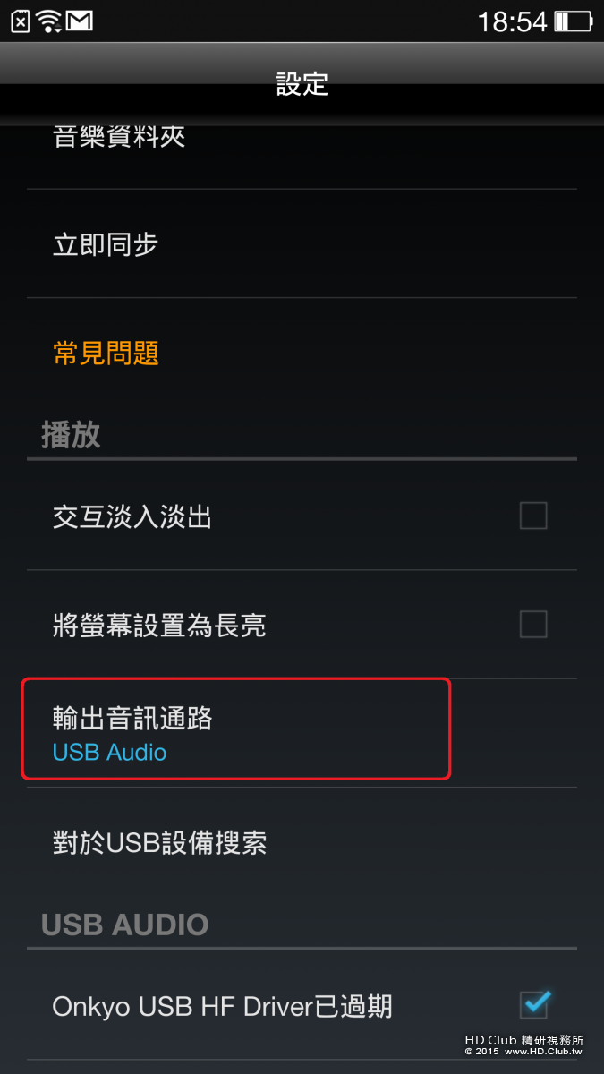

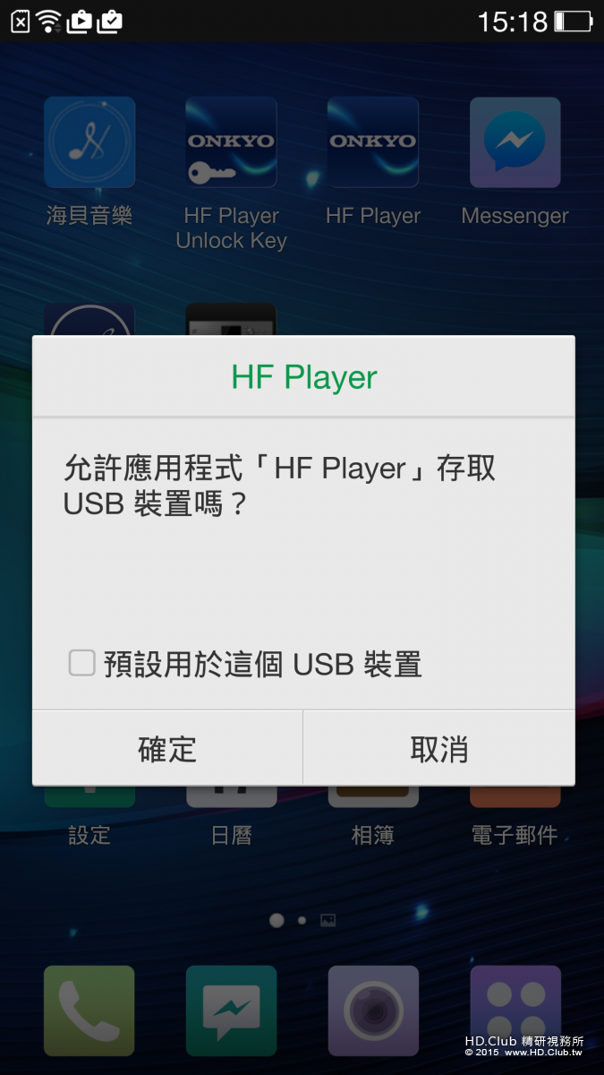

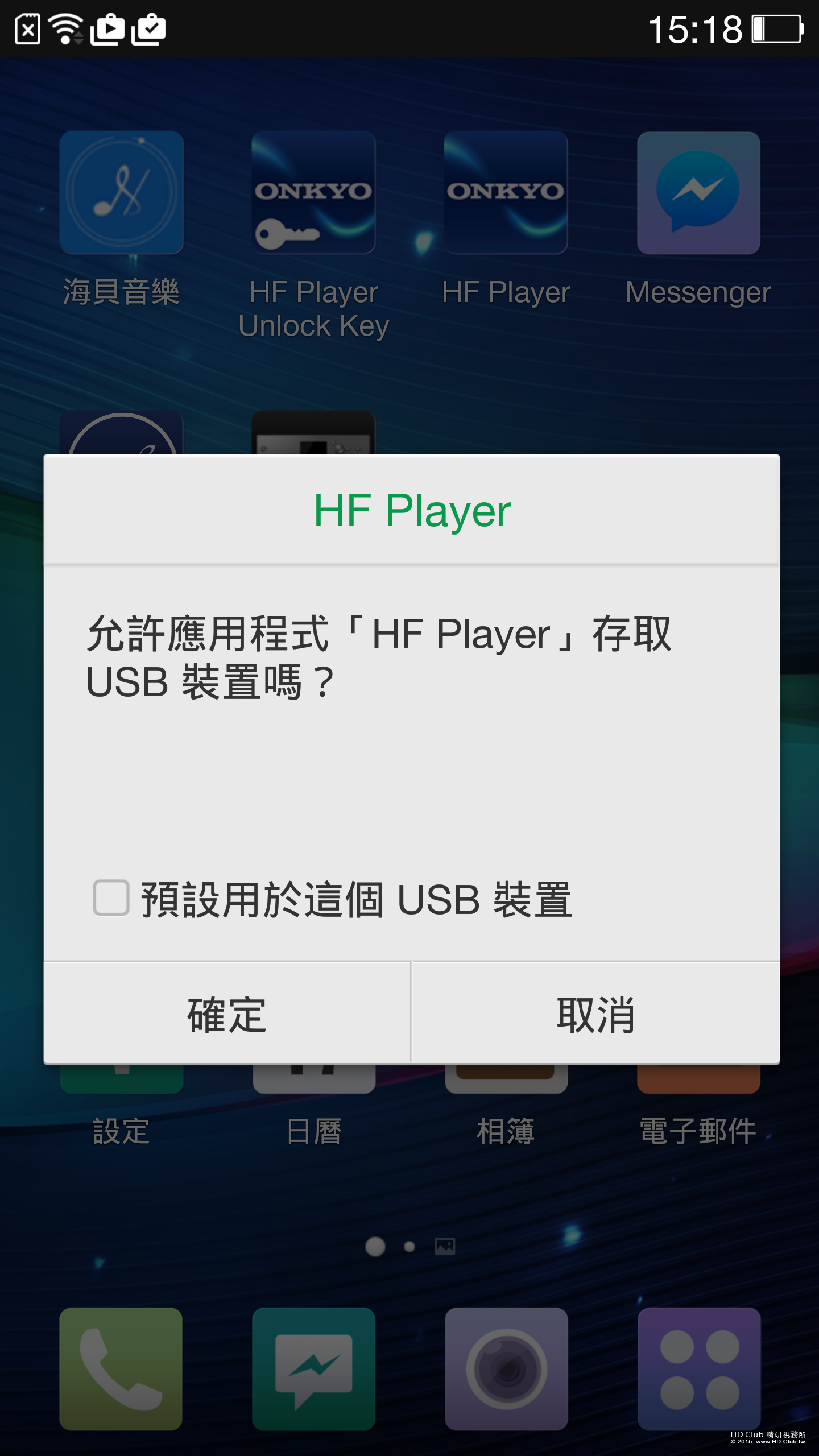

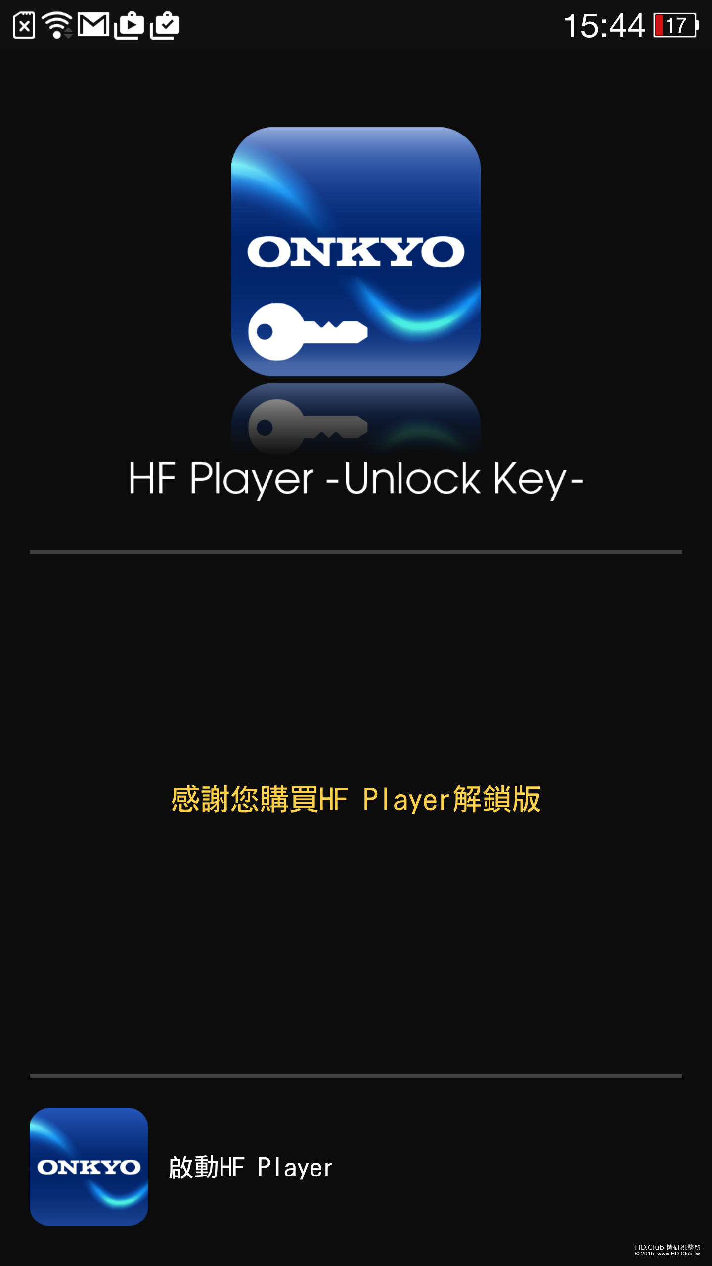

Fine7串接HA-2 , HF PLAYER會要求存取USB裝置

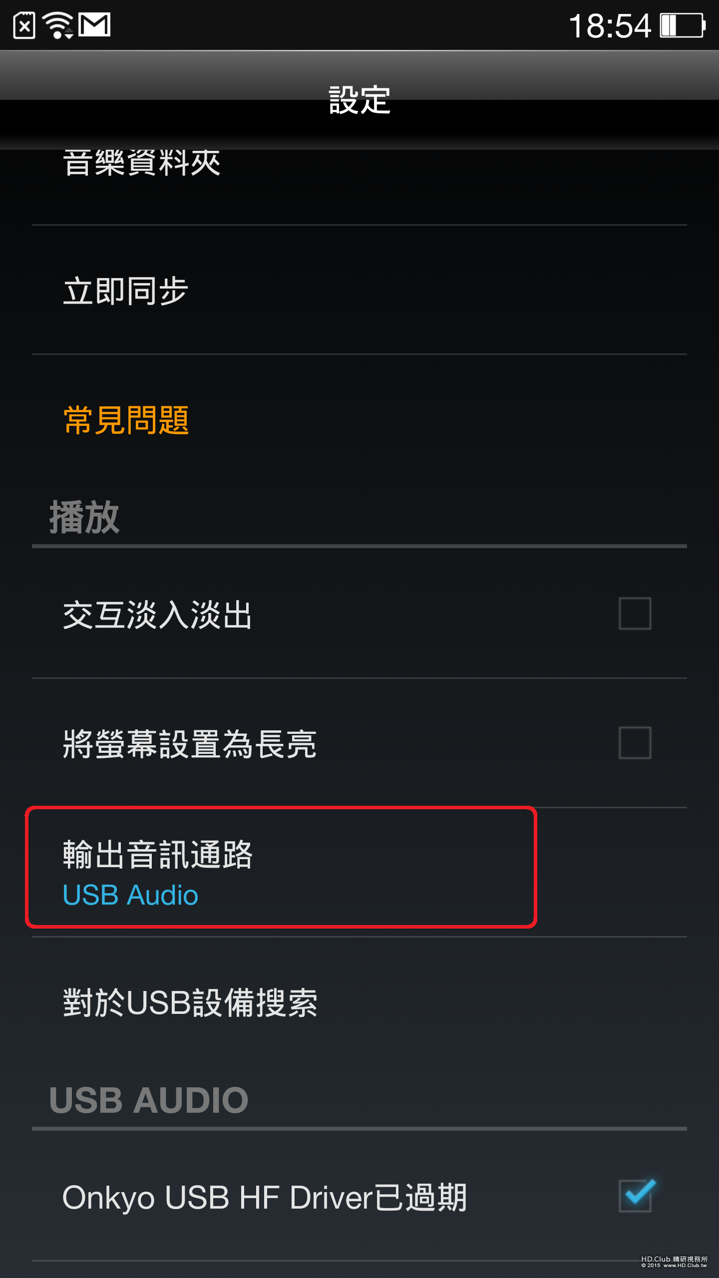

輸出音訊通路確認是 USB AUDIO

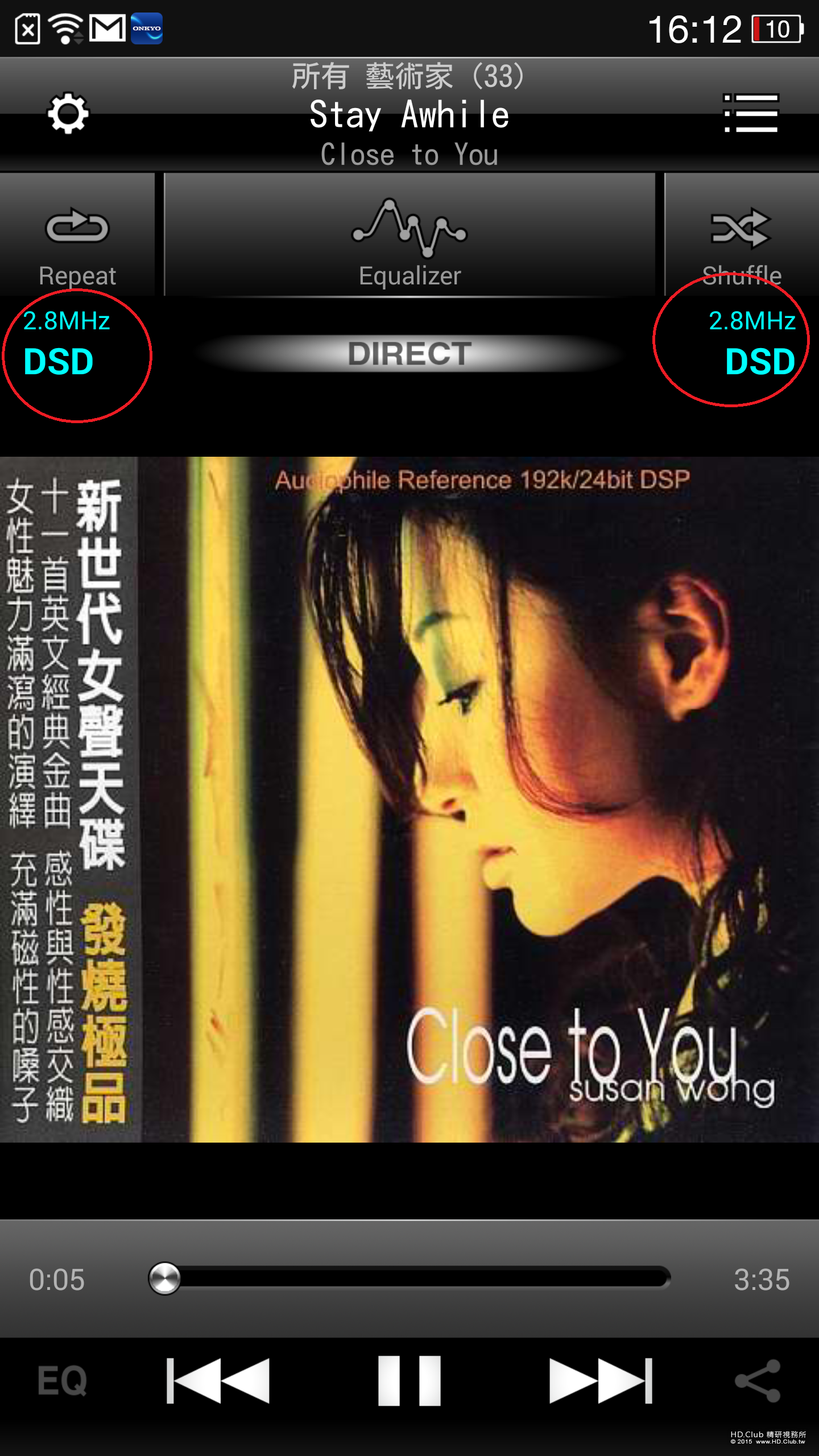

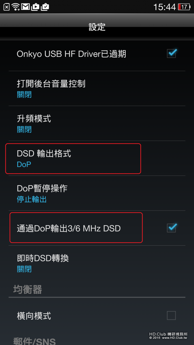

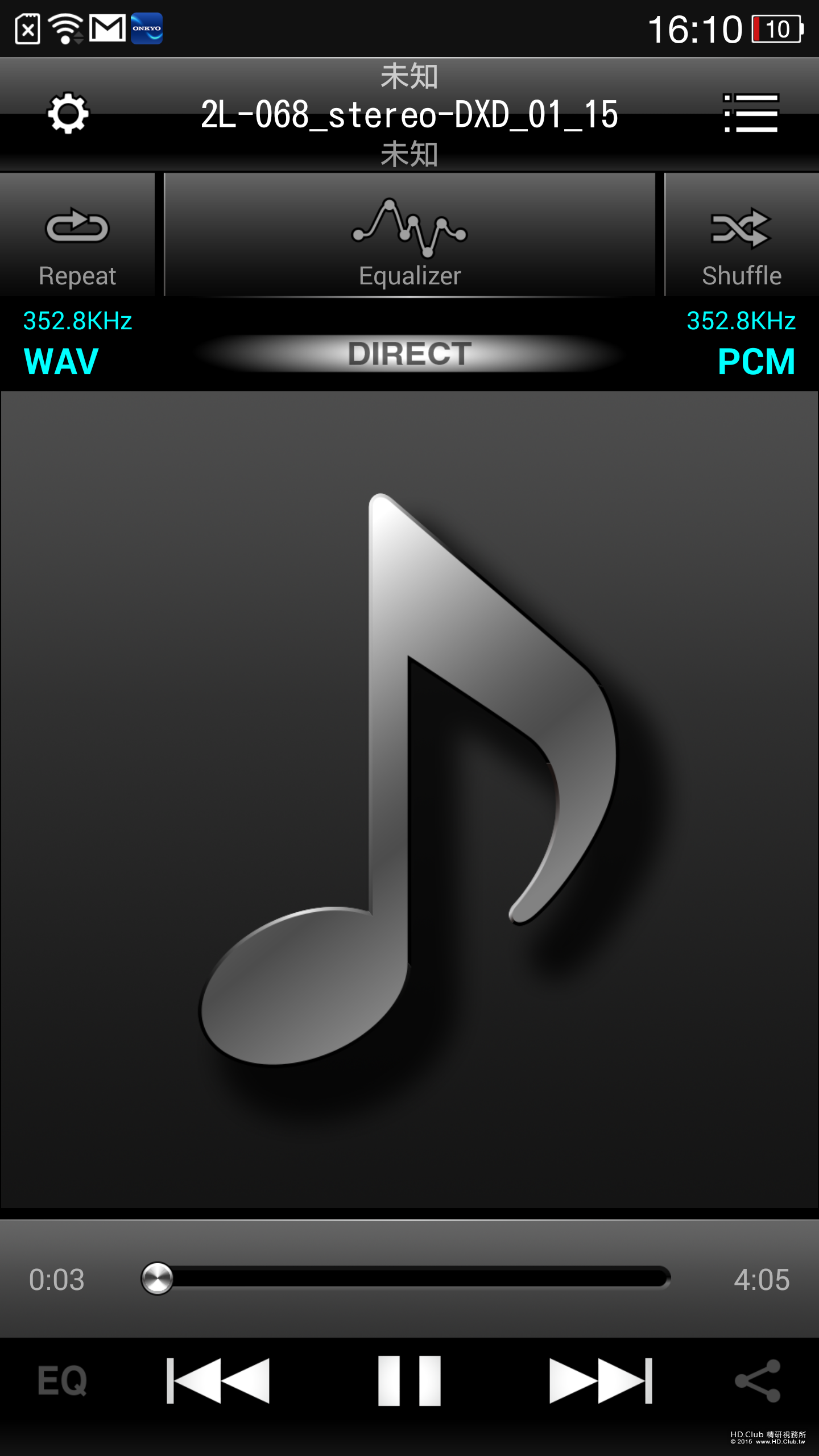

若要透過手機數位輸出DSD ,HF PLAYER設置裡DSD輸出格式須選擇DoP模式 , 還有通過DoP輸出DSD3/6MHZ要開啟

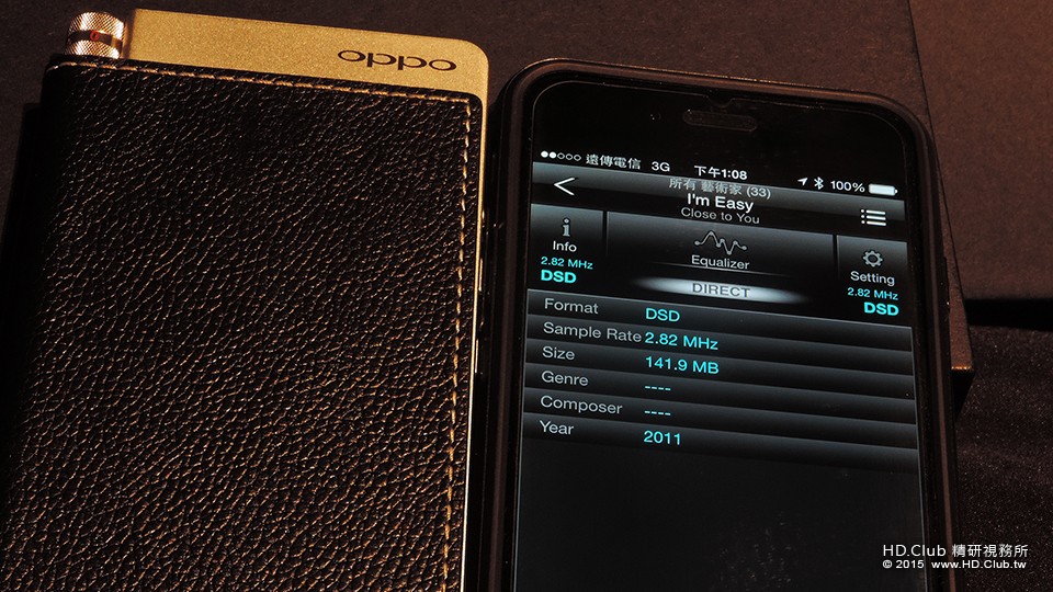

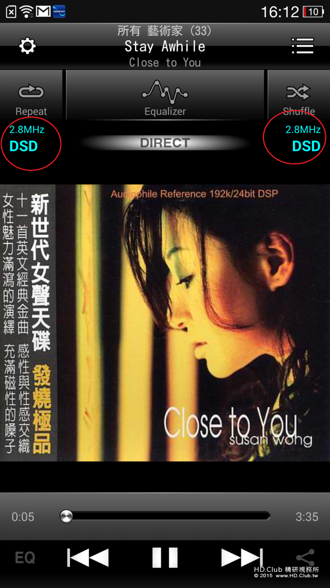

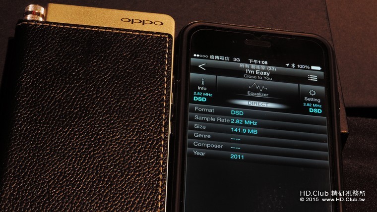

測試DSD2.8MHz直出 , 左邊顯示來源  , 右邊顯示HF PLAYER解碼DSD2.8MHz

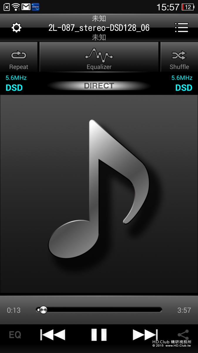

Android手機最高支援DSD5.6MHz

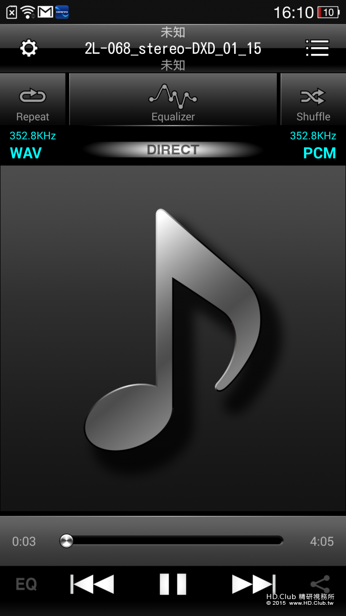

PCM352.8KHz

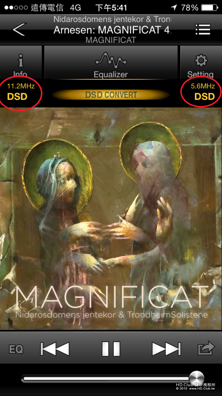

期間我們也購入IOS版本的HF player以iphone6進行實測

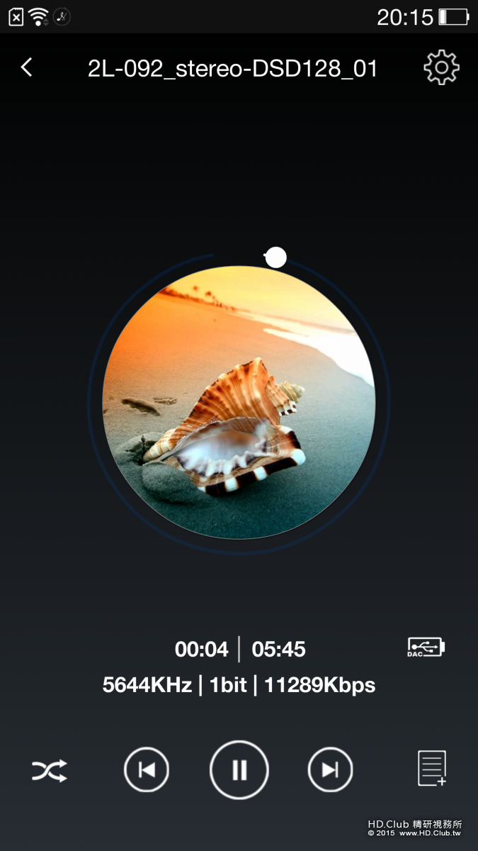

iphone6實測11.2MHz , 但最終HF PLAYER降轉為5.6MHz
目前只能透過PC與MAC讓HA-2發揮DSD11.2MHz的功力..但能使用行動裝置讓愛樂人士隨時隨地享受最高DSD5.6MHz高音質也足夠了

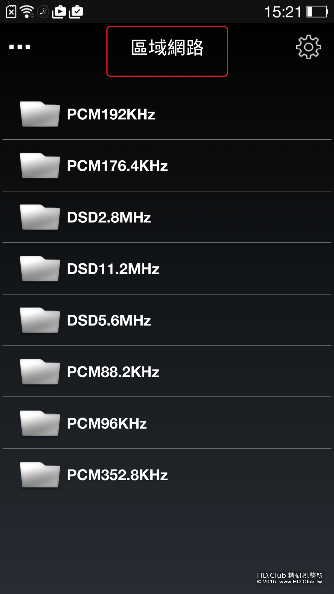

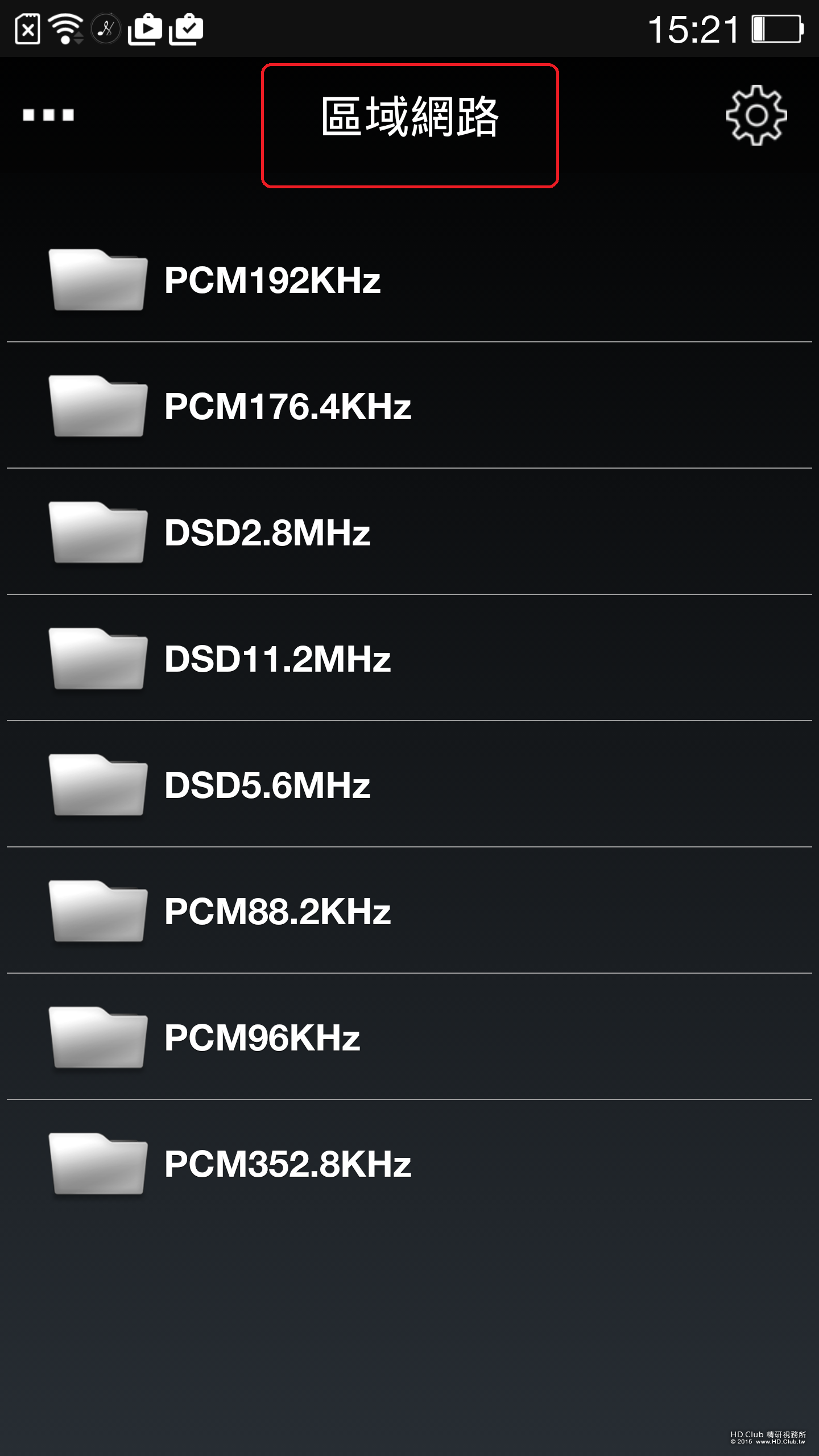

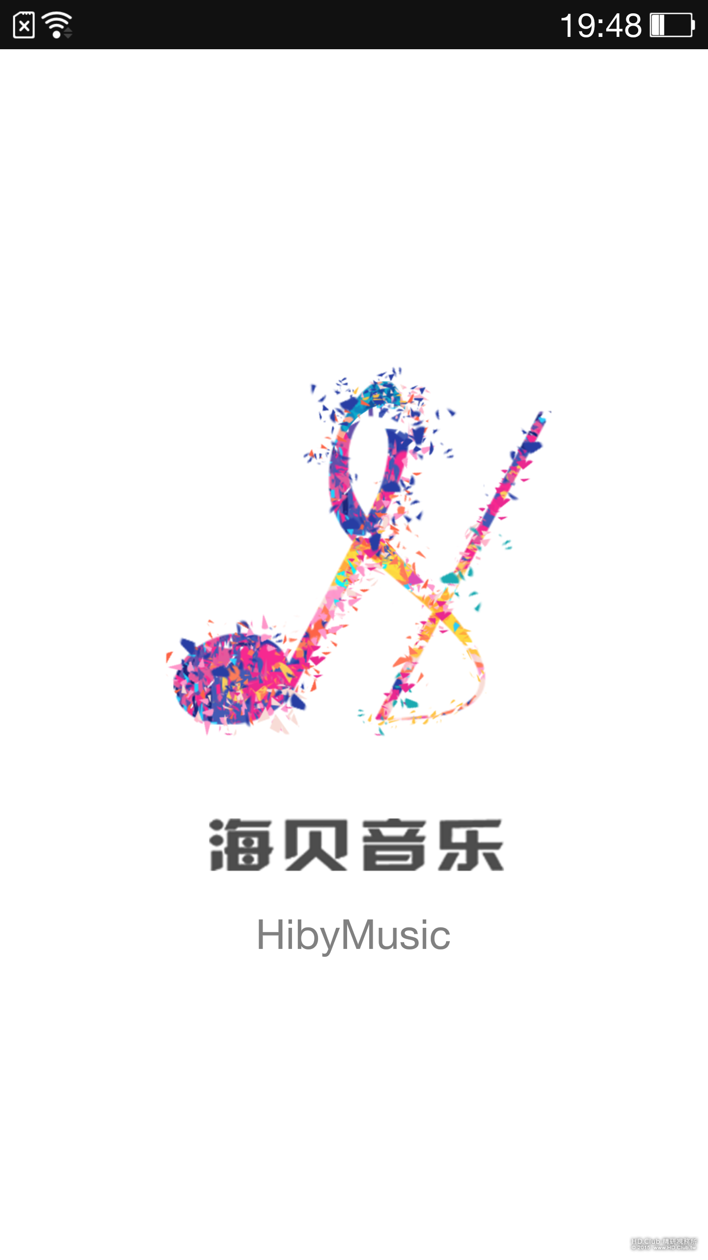

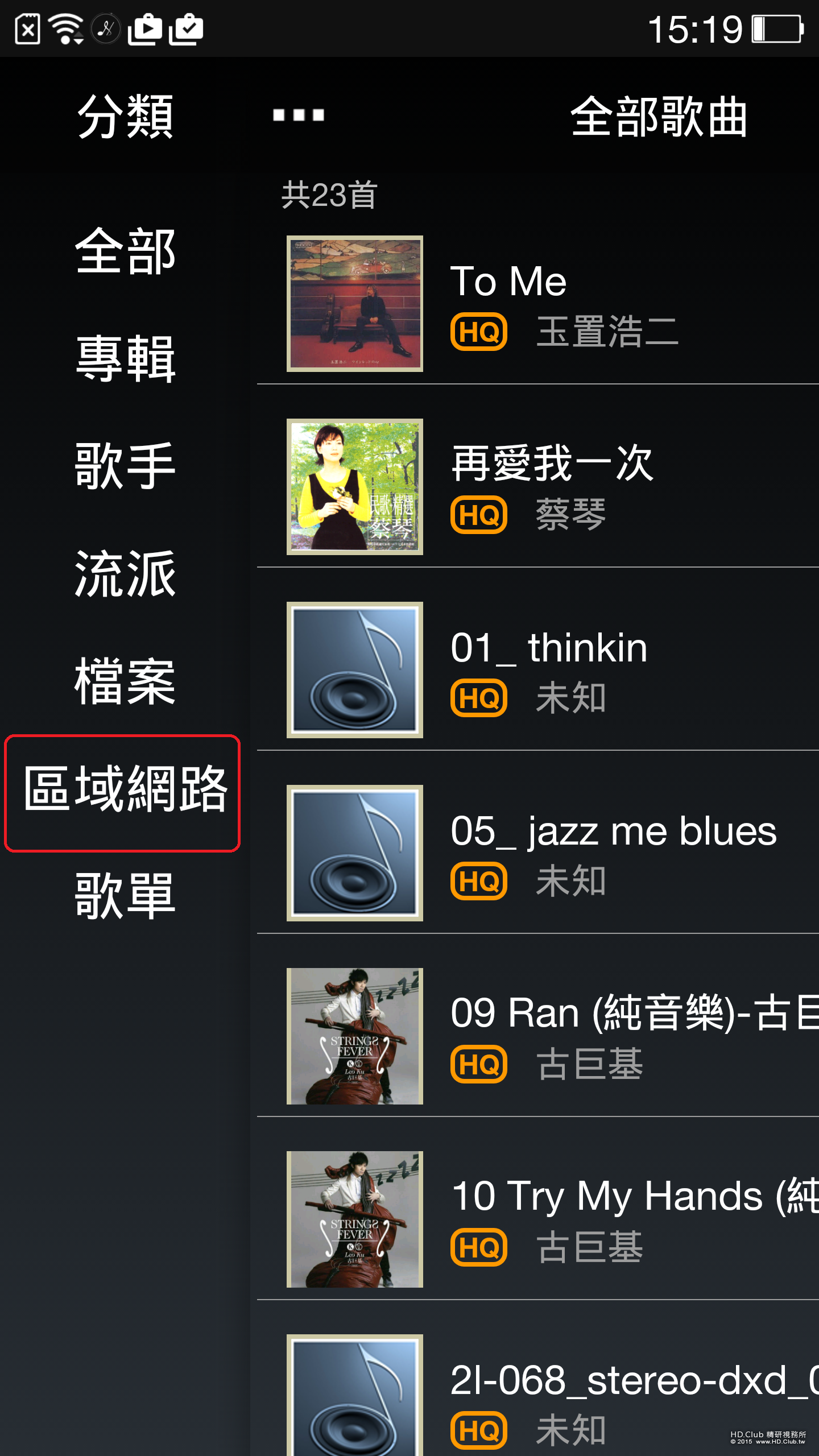

接下來為大家介紹一款免費的Hi-Res軟體 "Hiby Music海貝音樂播放器" , 目前只支援Android , 不過功能非常強大 , 若是用家手機效能夠強 , 甚至可直讀SACDISO , 並透過區網 ,無線串流NAS和PC裡的Hi-Res音樂檔案
畫面左側完整分類 , 其中區網播放Hi-Res Audio是測試重點
以OPPO Fine7的實力 , 透過區網直讀Hi-Res給HA-2解碼游軔有餘

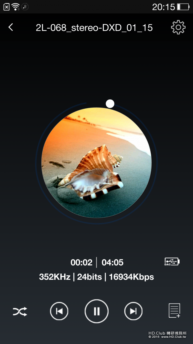

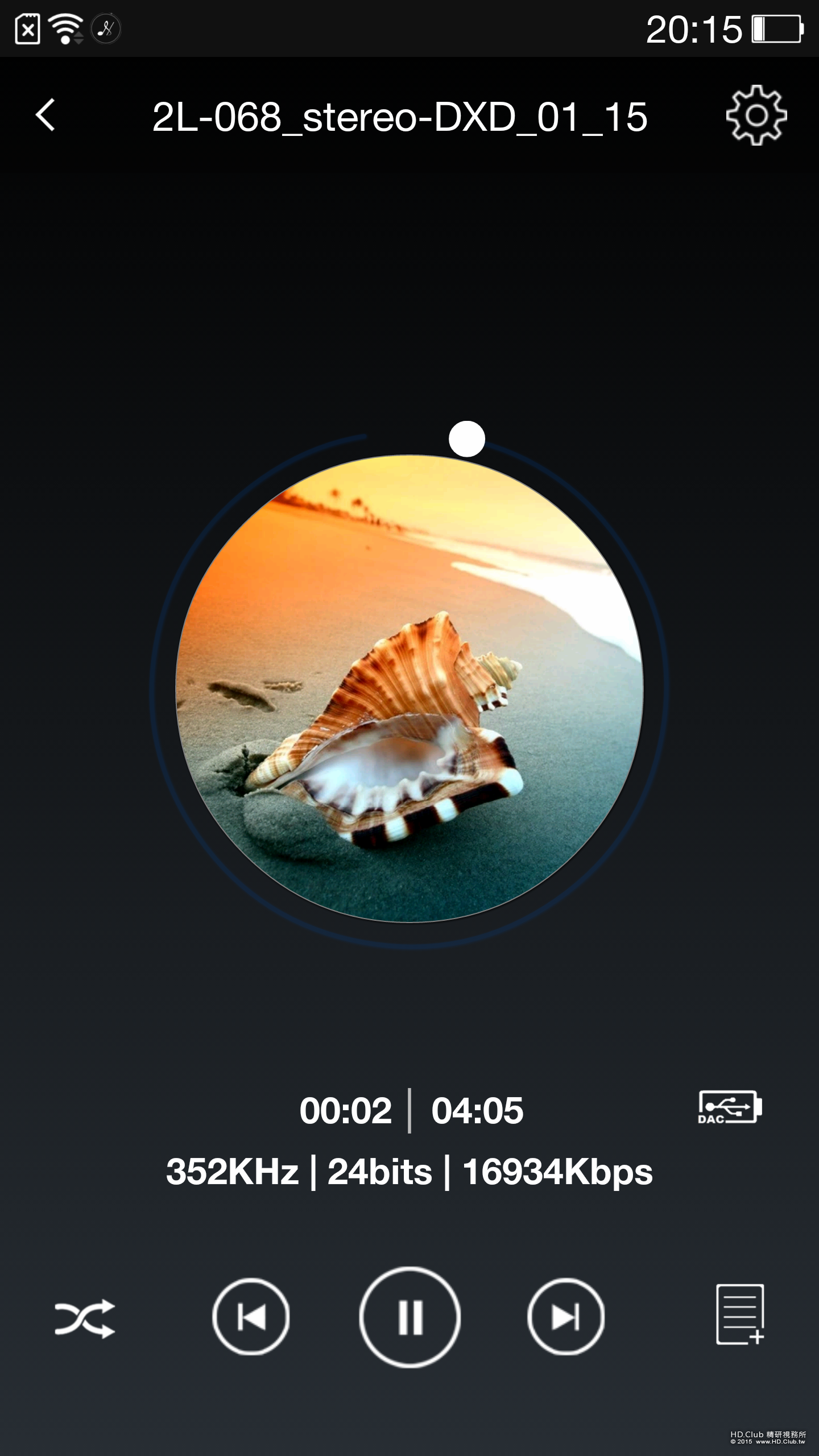

測試PCM352KHZ沒問題
DSD5.6MHz也ok
