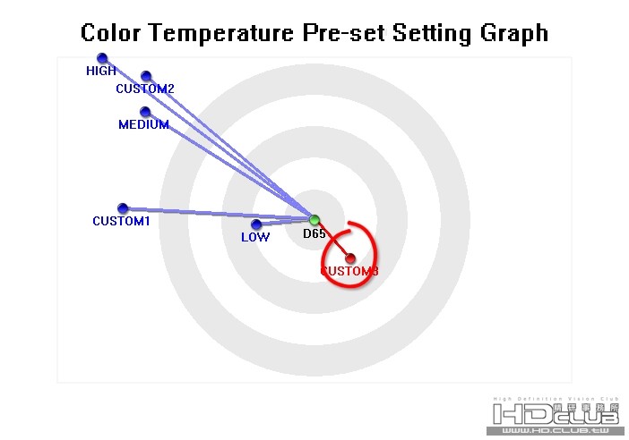

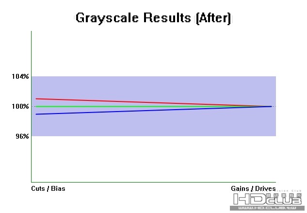

我當天的調整也是用了儀器
因為我沒有火眼金睛,也不相信人眼的精確度(您相信海飛茲每次演奏的巴哈夏康舞曲都花一樣的時間,有一樣的詮釋嗎?)
設定2與設定3的RGB原廠值都已經歸零(但實際上比例不同,所以設定2的色溫比設定3高)
我是根據設定3的色溫最接近6500K的狀態下再去調整RGB的比例,使它更接近6500K
附圖看到的就是原廠預設值以及調整過後的RGB比例(暗部誤差1%)
您喜歡的定製2色溫約為8000K,色彩變得較亮眼,但紅色與黃色的飽和度會比較差
定製3的6500K看藍色或青綠色就沒那麼搶眼(ICE Age2的冰山與藍天可證),但實際上冰山的顏色並不像天空這麼深
老實說,我也喜歡定製2,因為它"假"得很漂亮~我是說"真的"很漂亮!*-
真善美,美的東西大家都喜歡,真的東西則不見得
但這是老外訂的標準,也是業界公認的標準
我還是認為:追求0~100 IRE等色溫的意義可能會更適合東方人
各段色溫測量圖
各段色溫測量圖
定製3色溫經過RGB精調
定製3色溫經過RGB精調

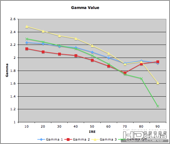

Gamma:
平均Gamma值於Gamma 1, Gamma 2, Gamma 3及Gamma Off分別為2.07, 1.97, 2.13及1.94。各位可能會發現,這個Gamma的走勢越往亮階,Gamma值越低。這是因為在測試時,我用了背景是黑色的Window pattern、且Auto Iris設於1時所測到的值。因為pattern的背景為黑色,VW60偵測到整體較黑的畫面,故啟動Iris讓黑階有較好的表現。這些曲線反應了VW60在Auto Iris啟動時,內部線路或軔體程式對Gamma採用的動態補償。我假設大部分的用家在使用VW60時皆會啟動Auto Iris的設定,故在此狀況下所測到的值會較接近實際使用的狀況。

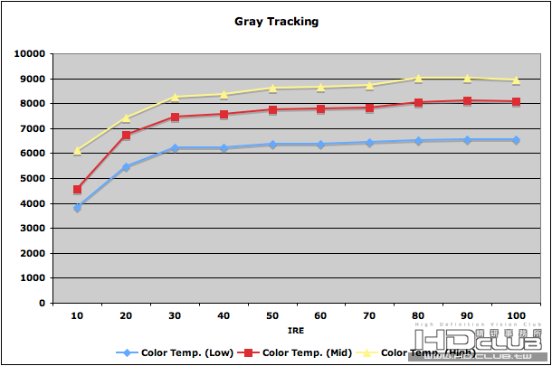

Color Temperature:
以未進行調整前,在Standard mode, Auto Iris 1的狀態下量到的原廠預設色溫值狀況如下圖所示。Color Temperature在High, Mid, 及Low時分別約為:8,500 ~ 9000, 7,500 ~ 8,000, 及6,500左右。

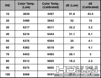

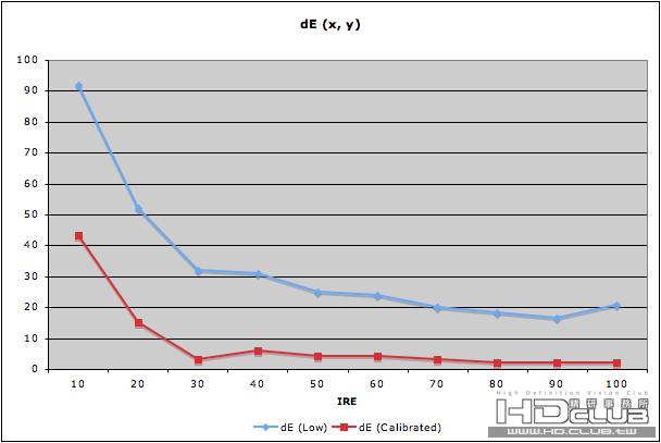

原廠的設定值中,以Cinema中Color Temperature Low的設定最接近D65,故以Custom 3為基準,在Gamma 3、及Auto Iris 1下進行調整,調整後,從10 IRE ~ 100 IRE的色溫及dE (x, y)如下:
發表於 2007-11-26 14:00:47 | 顯示全部樓層

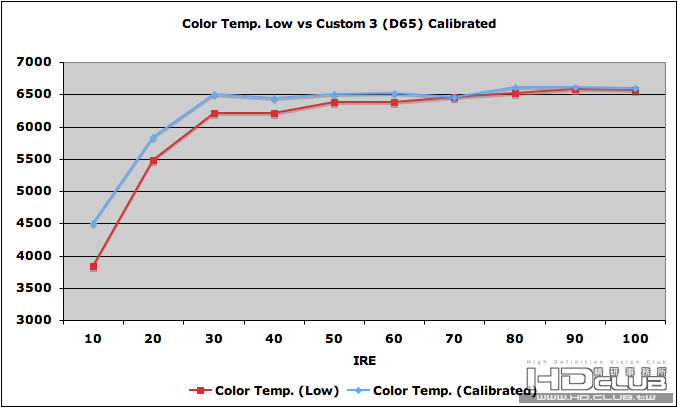

從上表看來,雖然原廠的原始色溫值已經非常準確, 我們還是需要進行調整,將色溫的偏差值降低,調整後色溫及dE的變化請見上表及下圖。
發表於 2007-11-26 14:02:21 | 顯示全部樓層
調整後,dE的變化:

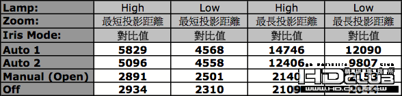

亮度及對比值:
以下是量測時的設定及量測值
Cinema Mode
Gamma: Gamma 3
Color Temperature: Custom 3 (D65 Calibrated)
亮度:
發表於 2007-11-26 14:03:53 | 顯示全部樓層
對比值:

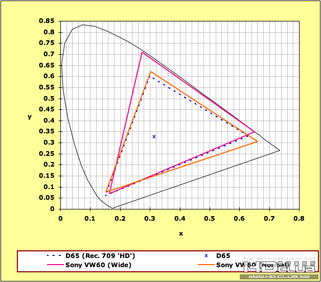

色域:
以HDMI連接時、輸入1080p測試訊號,在不同的色域模式下進行量測。在Color Space為Wide的模式下,VW60的色座標並沒有和SMPTE訂定的HD色座標搭配,在Wide模式下綠色會產生嚴重的過飽和、紅色亦會產生色偏,連帶的影響黃色、藍綠色及紫紅色的準確性。相反的,在Normal的Color Space設定下,顏色的正確度較接近SMPTE為HD制定的標準。
