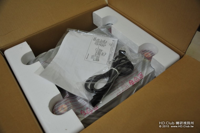

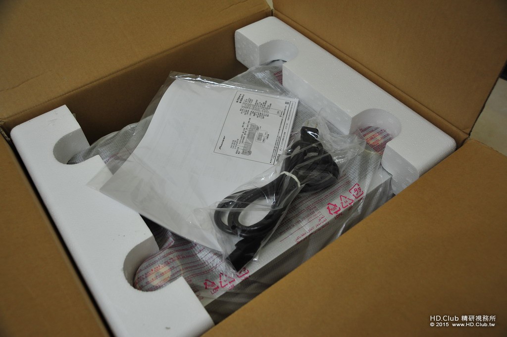

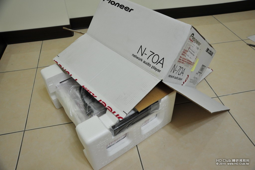

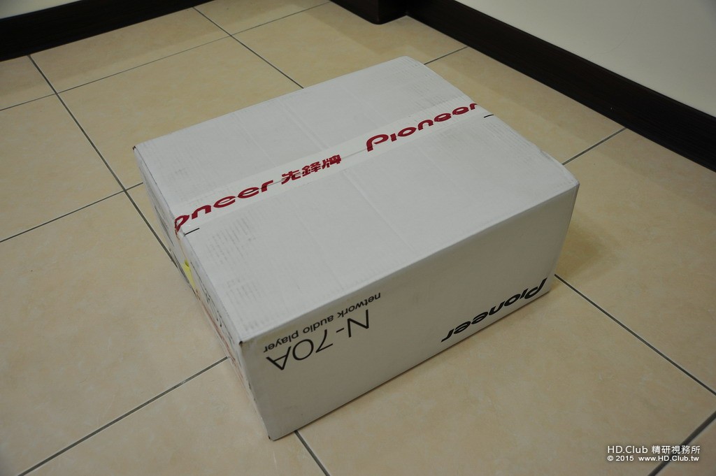

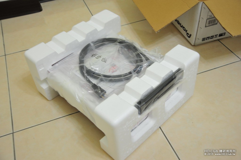

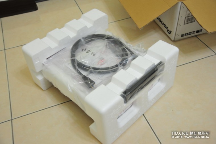

我發現N-70A的紙箱只有下方用的是台灣先鋒的膠帶
讓我不禁猜測,台灣機種其實跟日本內銷機種是一樣
台灣先鋒到貨後再拆開調整、放說明書,重新打包
不過我本來也習慣從下面開封,再倒出來
開箱後,果不其然中文說明書跟台灣先鋒附的電源線在底部
倒出來

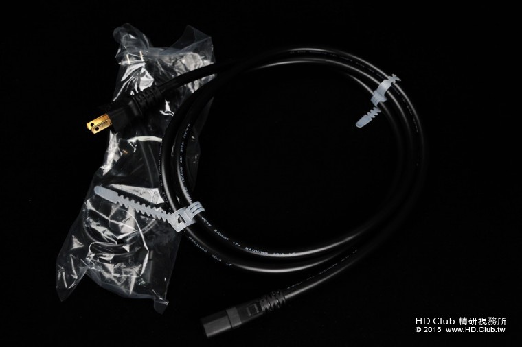

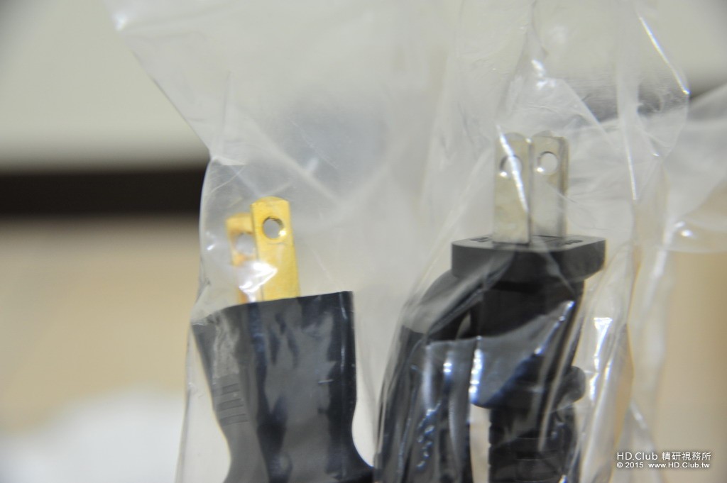

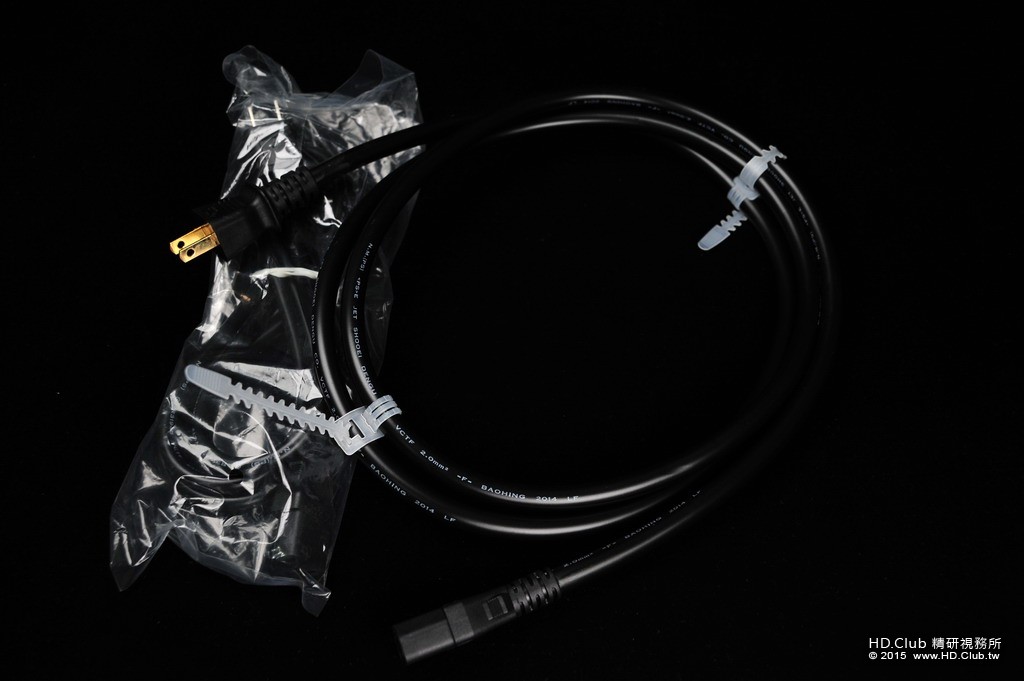

噗!日本Pioneer附的電源線居然在上面
看來我的猜測應該沒錯,台灣版跟日本內銷版可能是相同的
不過,日本版的電源線又粗又鍍金,台灣的就很普通了

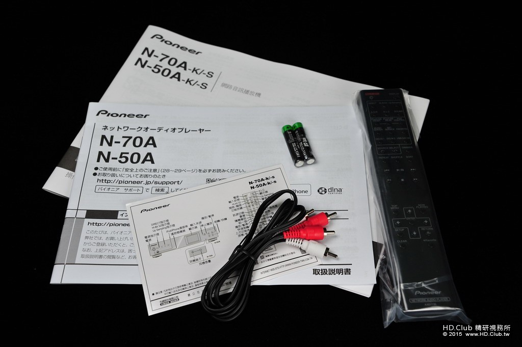

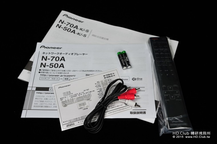

先看看配件,說明書之外只有遙控器、電池、訊號線
又再驗證了我的猜測,日本內銷版的日文說明書都還在裡面
訊號線很鳥,應該沒人想用吧
電池出乎意料,居然是韓國的品牌@@

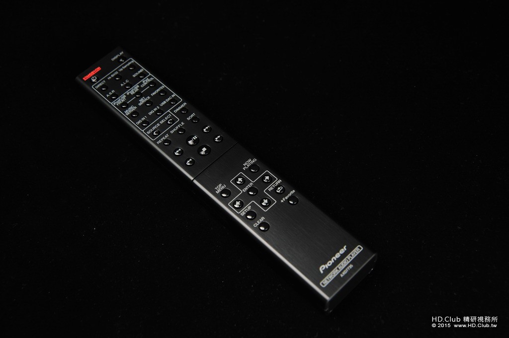

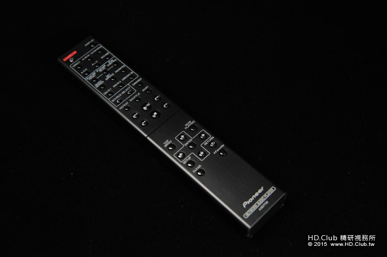

遙控器很瘦長,質感不差,表面有髮絲紋
應該是鋁合金吧,又有點像塑膠?
電源線,日本Pioneer附的感覺很棒啊

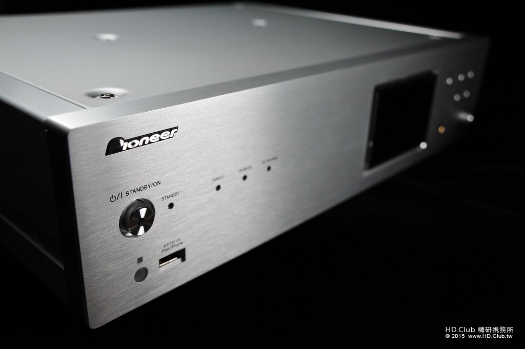

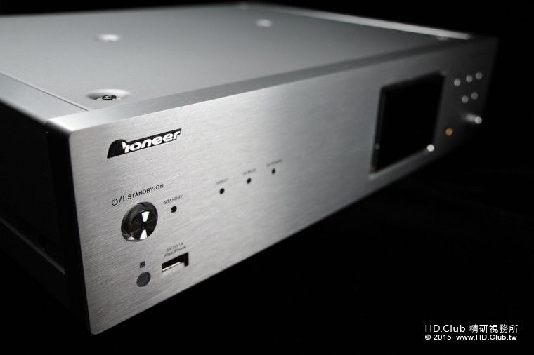

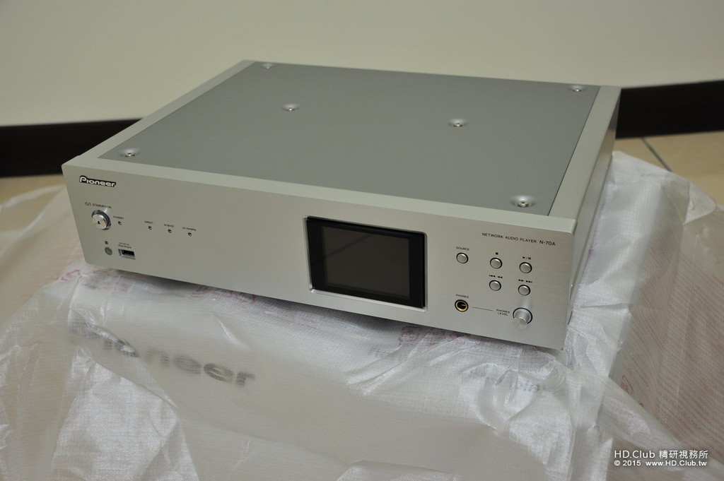

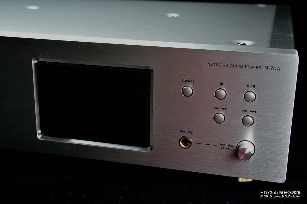

N-70A本體

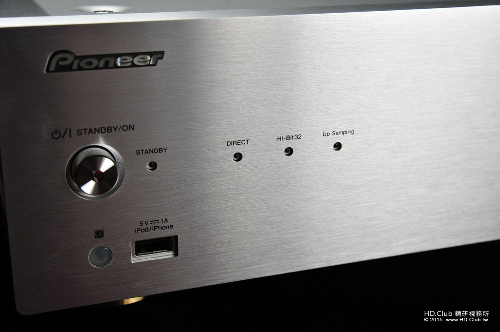

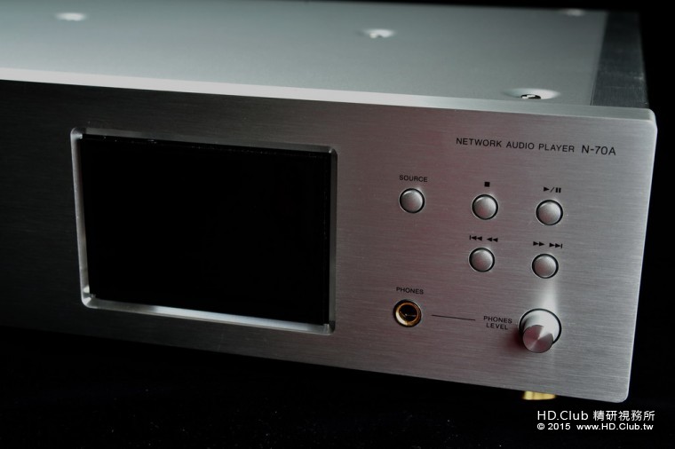

驗明正身,右側只有簡單的播放控制按鈕
N-70A也有內建耳擴,只是說我用不太到就是啦
左側也只有個電源按鈕跟指示燈、USB插槽
可以感覺出N-70A將可以省略的原件都盡量省略掉
以最簡單的結構,提供最純淨的聲音

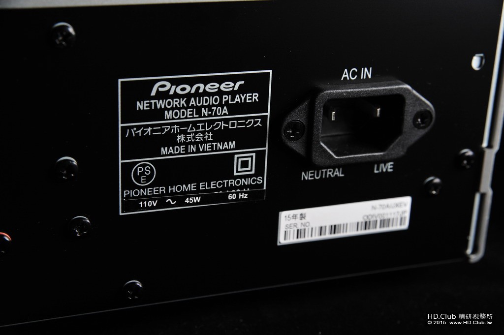

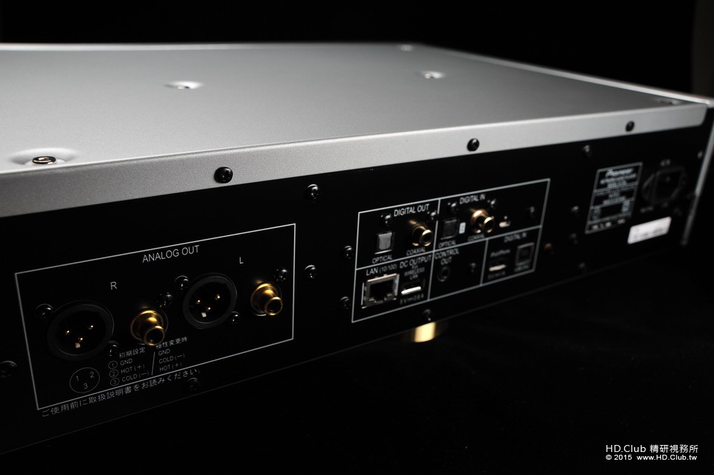

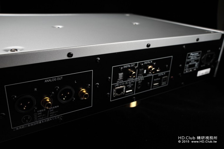

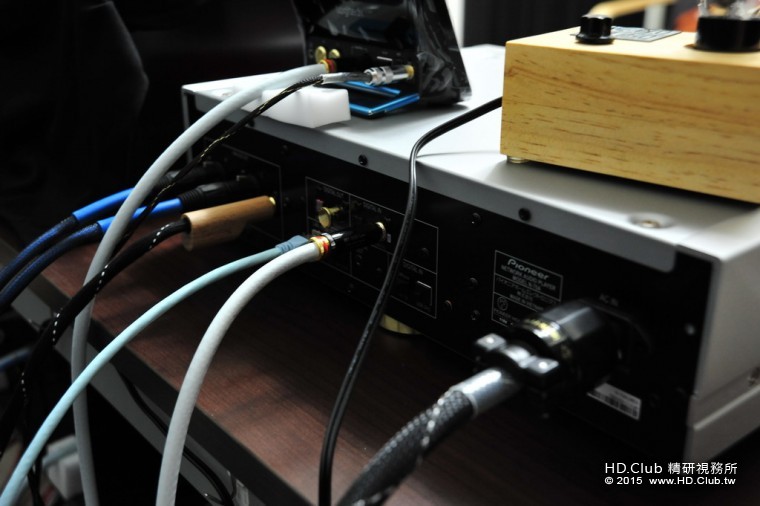

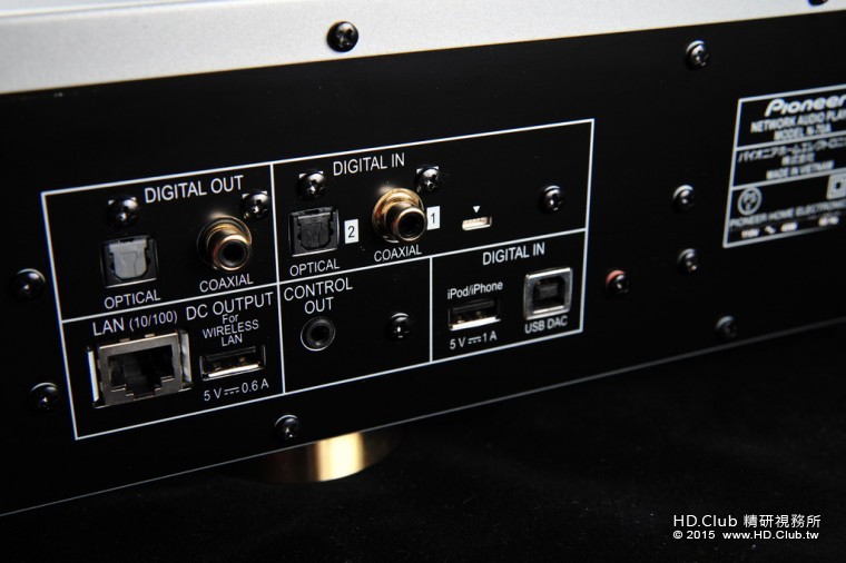

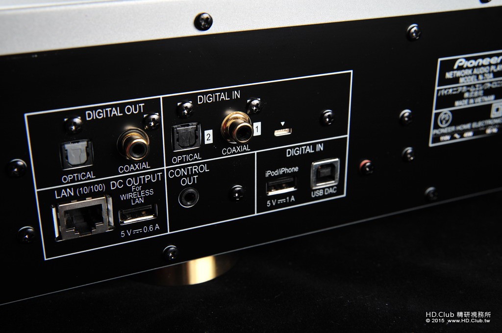

背後照片
電源部分不難發現台灣電源規格是"貼"上去的
我猜後面應該是寫100V,頻率可以偷看到應該是西日本的60Hz

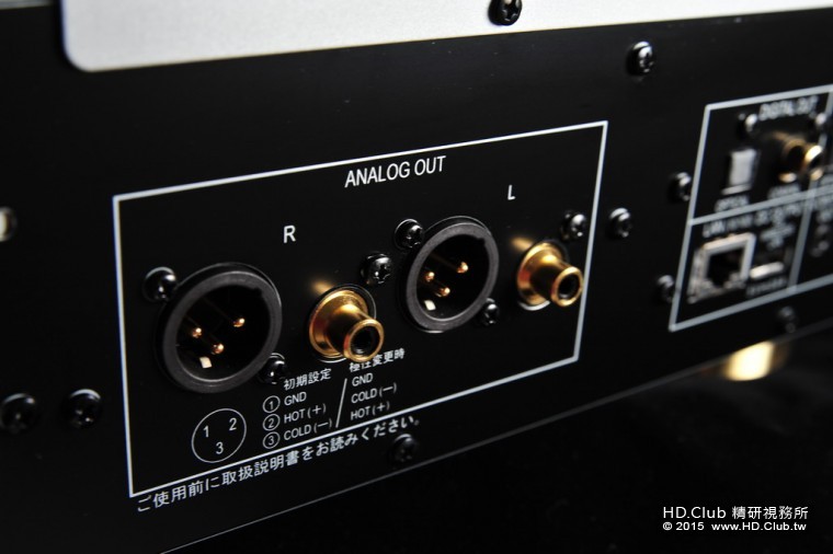

N-70A數位輸入、輸出也蠻簡單的,不過該有的都有了

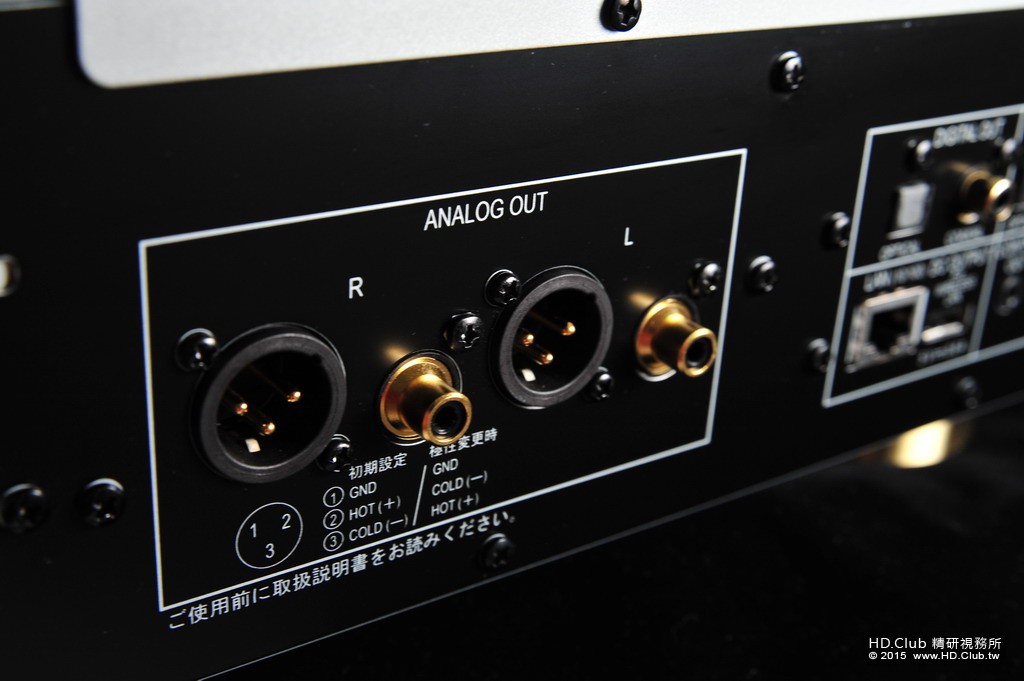

當然會買N-70A,就是為了平衡輸出嘛

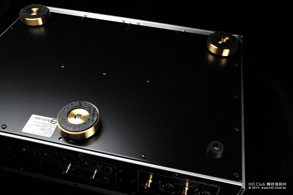

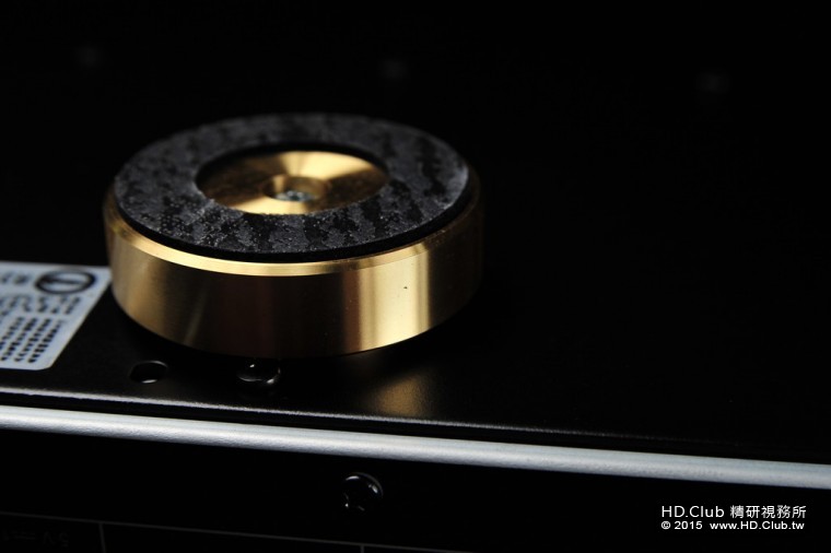

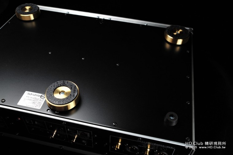

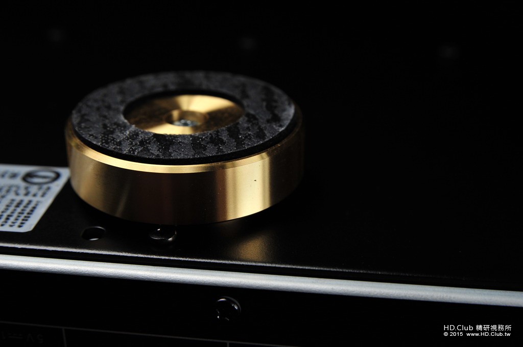

腳墊是三點式構造,但後方有兩個小橡膠墊不知用途為和
那兩個小橡膠墊是碰觸不到地面的,應該是跟支撐無關
腳墊結構軟硬兼具,黃銅加上具有特殊紋路的橡膠
我就沒有再加甚麼墊材了,亂加不一定比較好
N-70A每一顆螺絲下方都有橡膠墊避震,所以我不敢開

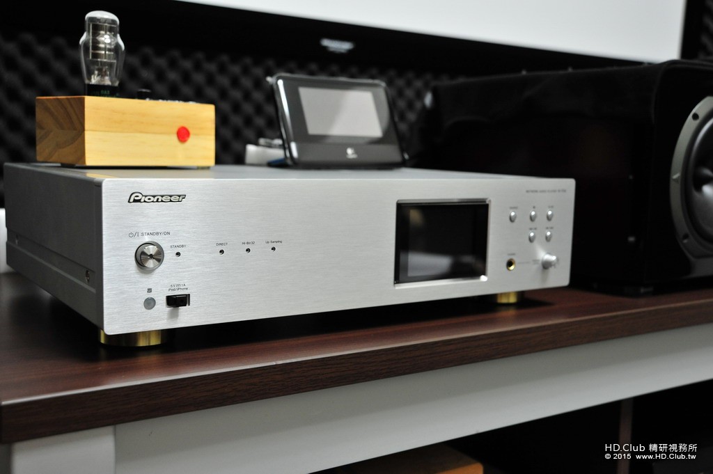

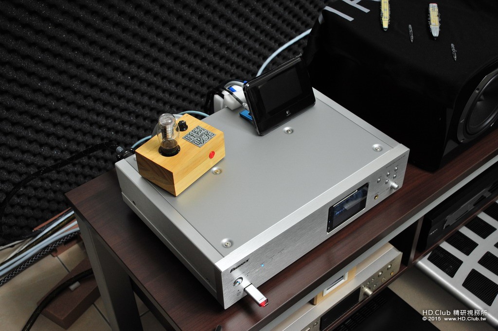

介紹到此,先上架吧

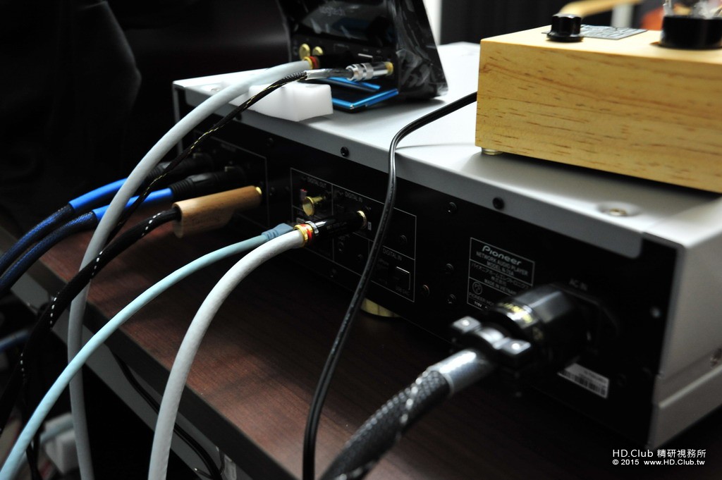

我也把我的Squeezebox Tuouch接到N-70A上
屁股接的線材,我沒有使用什麼高檔線材
N-70A一台才4萬出頭,線材比機器貴還得了
平衡線:從西楓大接手的Siltech SQ-28
電源線:SUPRA LO-RAD 3G搭配Furutech FI-11-N1 (G)
同軸線:SUPRA Trico搭配WBT頭
然後我接了Entreq Silver Minimus地盒給N-70A專用
連接線材是Entreq原廠的Konstantin地線

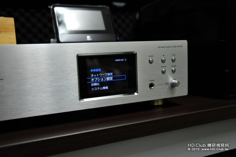

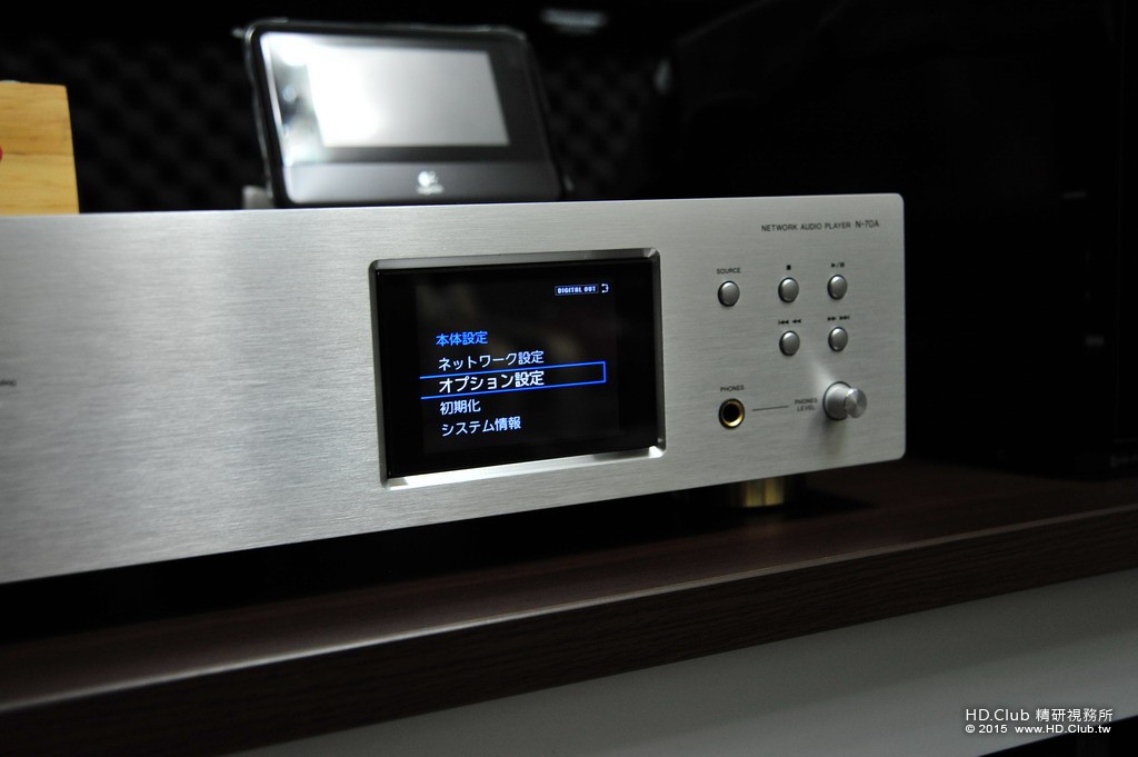

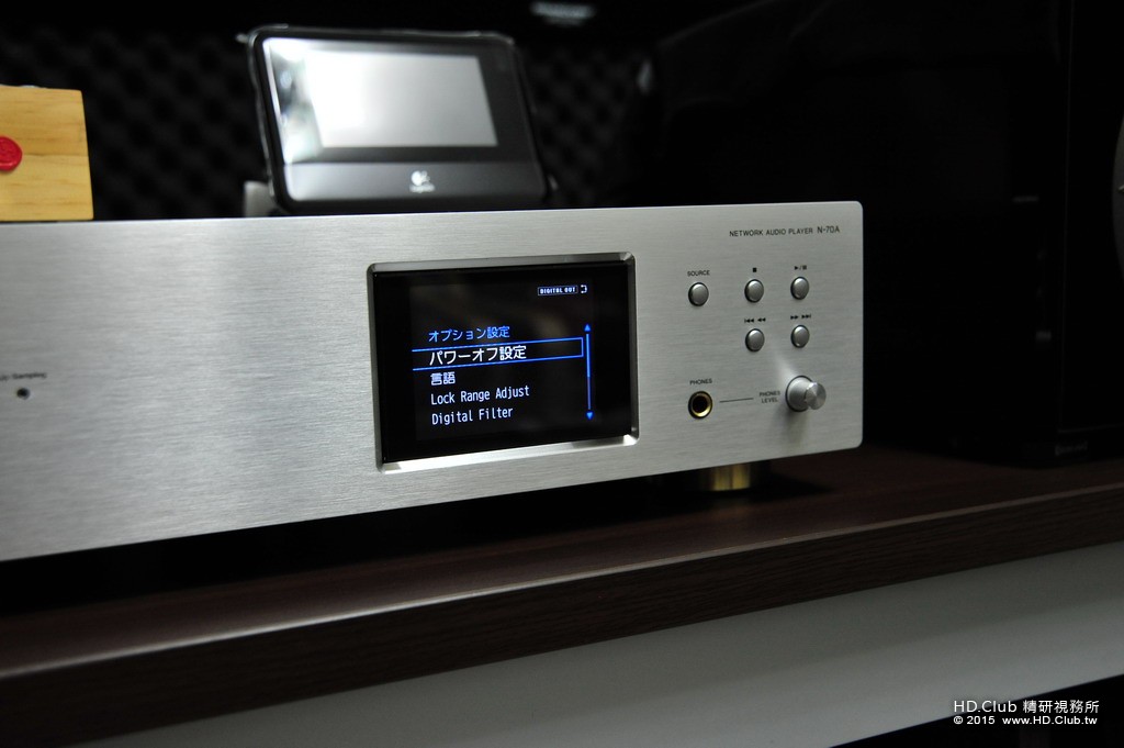

開機,原始顯示語言為日文
不過沒關係,照著50音念就知道這個是Option
由上往下分別是網路設定、選單設定、初期畫跟系統資訊

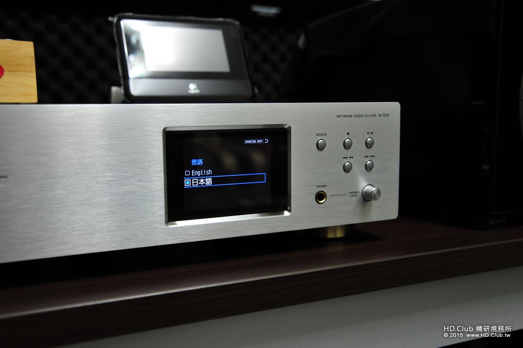

Option裡面有語言設定
第一樣是砲瓦歐輔設定,就是power off設定
其他就是跟聲音有關的設定了,也寫英文
不過很可惜,語言只支援日語與英語
還好我都看得懂,無所謂

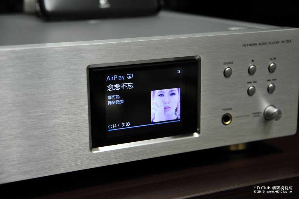

所以我就先擱置了,先用AirPlay試試

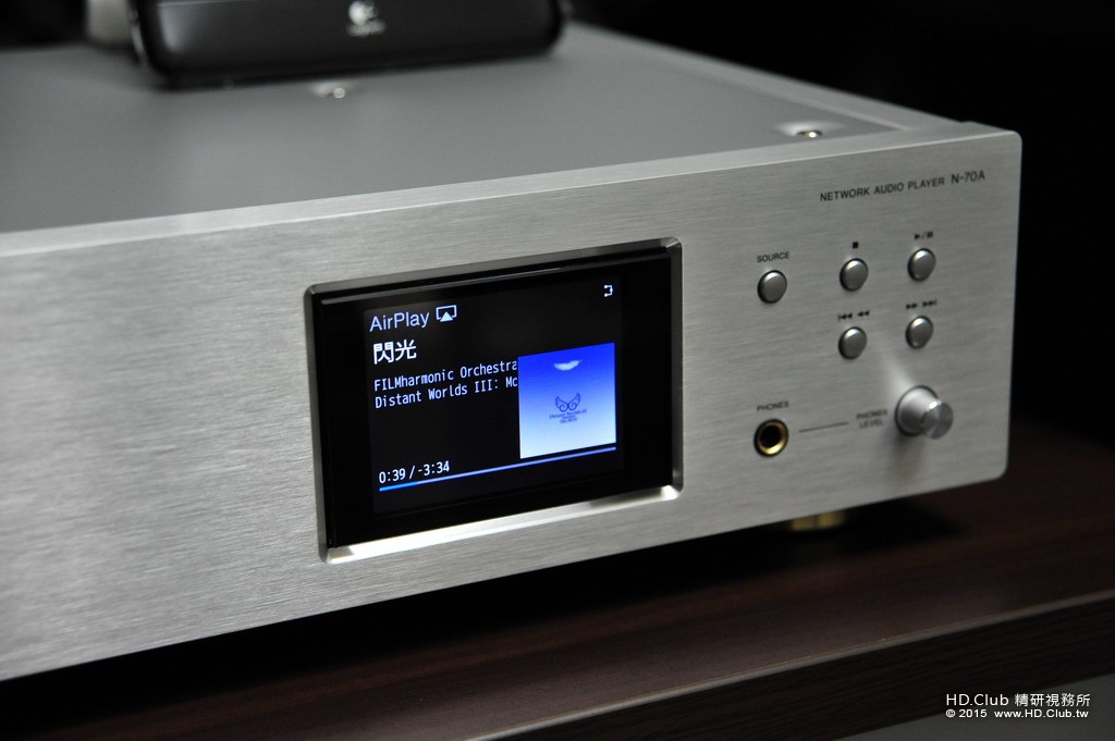

聲音出來了,畫面也出來了XD
第一印象,聲音好乾淨、超乾淨
音樂性或許不如歐美機種,但感覺就很原汁原味
聲音很細緻,細節相當清楚,卻又不會太銳利
交響樂該有的氣勢一覽無遺,雖然淡淡的確很好聽

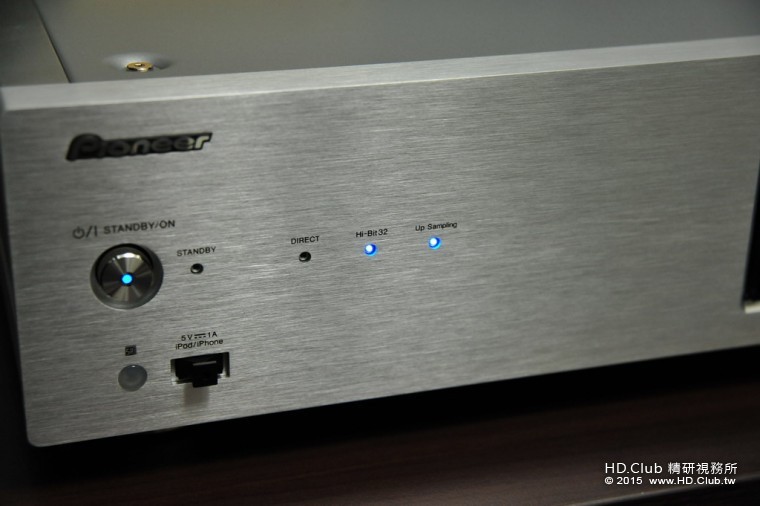

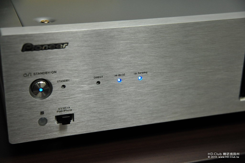

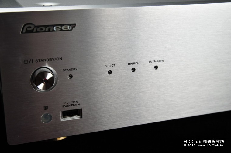

N-70A預設是Direct,就是直接表現數位流檔案而不昇頻修飾
取消Direct便可以做Hi-Bit 32或Up Sampling昇頻(或兩者都做)
有開有差,但差異很些微,不會飛天遁地啦
我的感覺是Hi-Bit 32開啟的話高音比較亮,細節也清楚些
Up Sampling其實也是感覺細節較清晰啦
兩者都開空間感會好一點點

请教修兄,日淘的N70能用美标电源线(3孔)代替随机线(2孔)吗?
 樓主| 發表於 2015-5-17 08:27:48 | 顯示全部樓層
usajack兄
日本的N-70A也適用三孔電源線
只是機子上的母座沒有地線pin
直接插上去用就OK了
