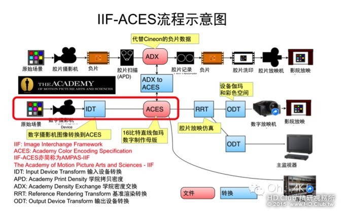

拍攝、重播及佈局的數字媒體格式的矩陣真是讓人眼花繚亂,大有不可擋之勢。以前貫穿整個後期的標準色彩管理系統是沒有的,但現在有了。
那麼ACE到底是什麼呢?ACES全稱是Academy Color Encoding System,中文意思是專業色彩編譯系統。ACES為電影製作人提供”免費、開放、獨立色彩管理及圖像互換系統,該系統適用于目前及未來大部分的工作流程。” 如今官方發佈了ACES的1.0版本,ACES目標成為數位色彩管理的工業標準,貫穿彩色影像處理各方面,從拍攝到剪輯、特效、母帶後期處理、展示、存檔。
Academy認為膠片已經不再是影視製作中的主要交換格式,數位將成為主要拍攝和交換格式。

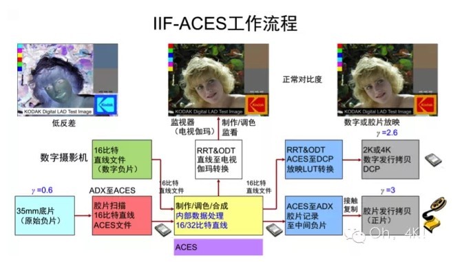

由於歷史的原因現有圖像編碼格式都是以電視或電影伽瑪為基礎制定的。電視採用電視伽瑪的原因是顯像管的原生特性是非線性指數。電影採用對數伽瑪的原因是彩色負片的原生特性是非線性對數。數位攝影機成像器件的原生特性是直線的,高品質數位中間片製作時資料處理也是直線的。目前的製作方式是把成像器件的原生直線特性轉換成電視或對數伽瑪檔,DI製作時再把電視或對數伽瑪檔轉換成直線伽瑪。
Academy認為應制定以直線伽瑪為基礎的新標準,拍攝、存儲和製作均在直線空間完成,製成母版後再根據需要把直線伽瑪轉換成電視(或對數)伽瑪。硬體技術的發展使高速資料傳輸、記錄以及存儲成本不再成為數位攝影機的瓶。IIF-ACES是基於16 Bit直線伽瑪的高精度母版製作標準。直接採用成像器件的原生直線特性,實現高寬容度、大色域圖像製作。主流的電影製作設備已經開始支援IIF-ACES製作流程。
下面介紹ACES適用的人群,及它是如何幫助製作人工作的。

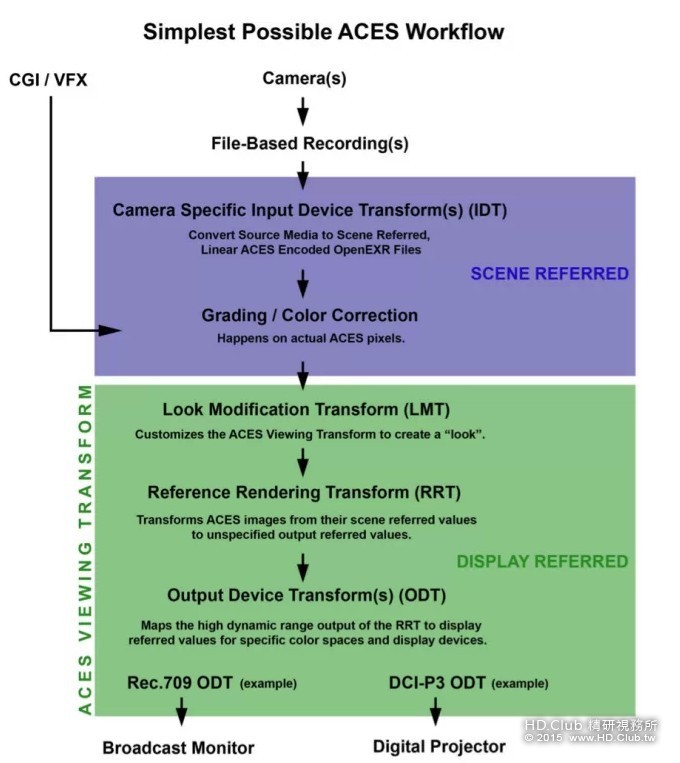

針對攝影師、調色師及數位成像技術,ACES1.0保護著創造性不受現場拍攝的干擾:
·通過標準的觀看轉換及設備校正途徑,消除現場畫面管理和downstream調色之間的不確定性。
·貫穿後期和母帶處理的保留現場拍攝的全域高光、陰影及色彩。
·簡化不同攝影機圖像的匹配。
針對視覺效果及其他後期設備,ACES1.0簡化了數位流程:
·提供標準的色彩管理結構,可由硬體和軟體廠商提供。
·沒有說明或沒有詳細說明的檔案格式和色彩編碼,消除和其有關的不確定性。
·建立中繼資料標準。
對製片人和工作室而言,ACES 1.0 能減少製片花費,並支持歸檔:
·提供免費開放的色彩和畫面管理結構,現場及後期產品的廠商可提供分享。
·確保數位資產,可利用高寬容度、寬色彩gamut。
確保歸檔包括會有最精確的數字源母版的可能,代表著”底片”的等效數值。
(文中的資料圖片出自SONY專業產品集團 王亞明 先生)
