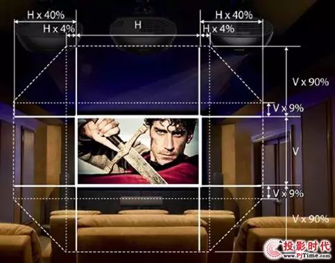

作為定位於高端機種的愛普生CH-LS10000,使用時均吊頂安裝,所以對於安裝便利性是大家最為關心的問題。 CH-LS10000配備了電動變焦鏡頭和大範圍鏡頭位移,使得它能在垂直±90%、水準±40%的範圍內進行安裝調試。 除此之外,CH-LS10000還具有強大的鏡頭位置記憶功能,可儲存聚焦、變焦、位移等最多10組鏡頭位置,無需變形鏡頭,根據幕布及影片的縱橫比提前設置焦距及鏡頭位置,使用時一鍵調出,輕鬆實現同一銀幕上16:9與2.35:1等畫面之間的切換。 通過以下圖片分析,相信大家能夠清晰知道安裝時比例。

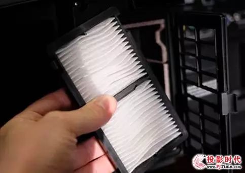

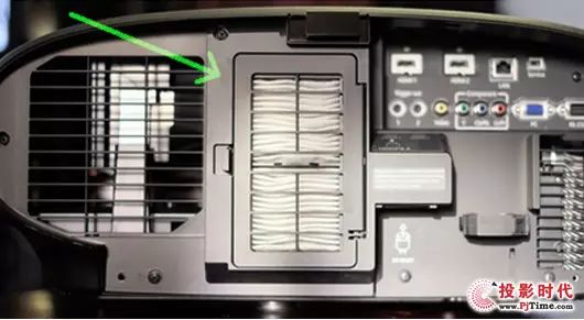

為了增加機器的高穩定性以及長久的高品質畫質輸出,愛普生鐳射4K家用投影機CH-LS10000還在尾部加入了防塵網設計,而對於已經做了全封閉的反射光路來說,可以不用也不會太有影響,可見愛普生對於機器的高要求。

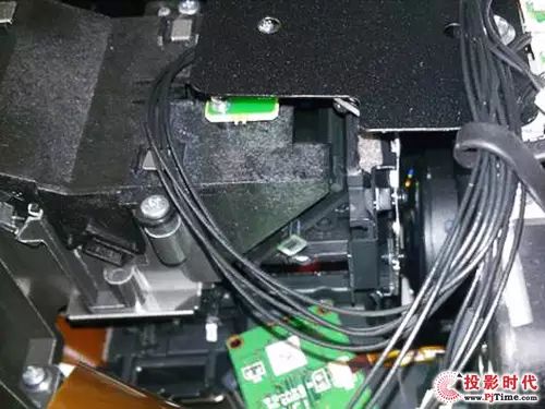

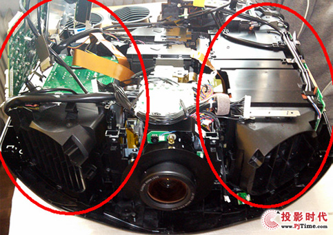

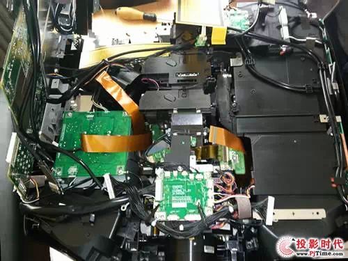

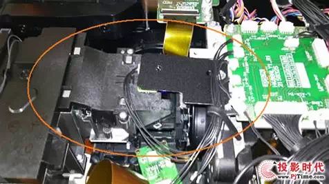

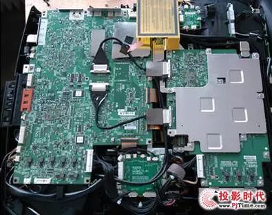

打開機蓋後,會看到裡面所有的面板及排線佈局,可以看出,愛普生CH-LS10000內部結構設計非常緊湊。 拿掉信號面板後,整機核心部件均可以清晰分辨。 如果你仔細觀察,你會發現,光路絕非完全密封,但只是存在許多開放的插槽中鏡像區域。

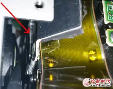

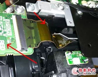

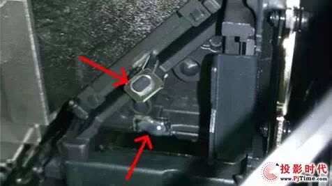

在上面的照片中,我們看到RLCDs背面與導熱。 你可以清楚地看到密封,在這一點上可以防止灰塵進入。 也相反側(電線網格玻璃)密封所有用合成樹脂。 因此,大的灰塵問題是不可能的(且不應出現技術部分),除非,愛普生在面板地方附近的一個小的差距離開(這是不是在拆卸過程中精確地澄清)。

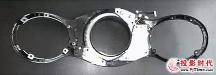

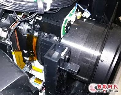

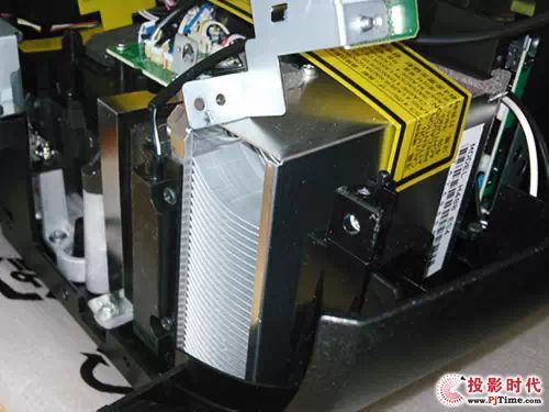

棱鏡的前面是圖像投影到畫布的最後透鏡。 鏡頭位移裝置可以在這裡再次找到,這是唯一使用了的塑膠齒輪。 在鐳射二極體散熱方面,其通過散熱片和熱管將熱量帶走。 這些都可以在愛普生CH-LS10000合乎邏輯的使用被發現。
