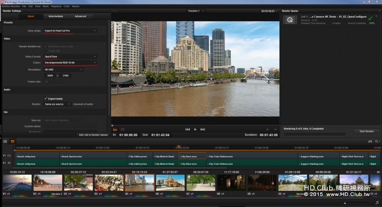

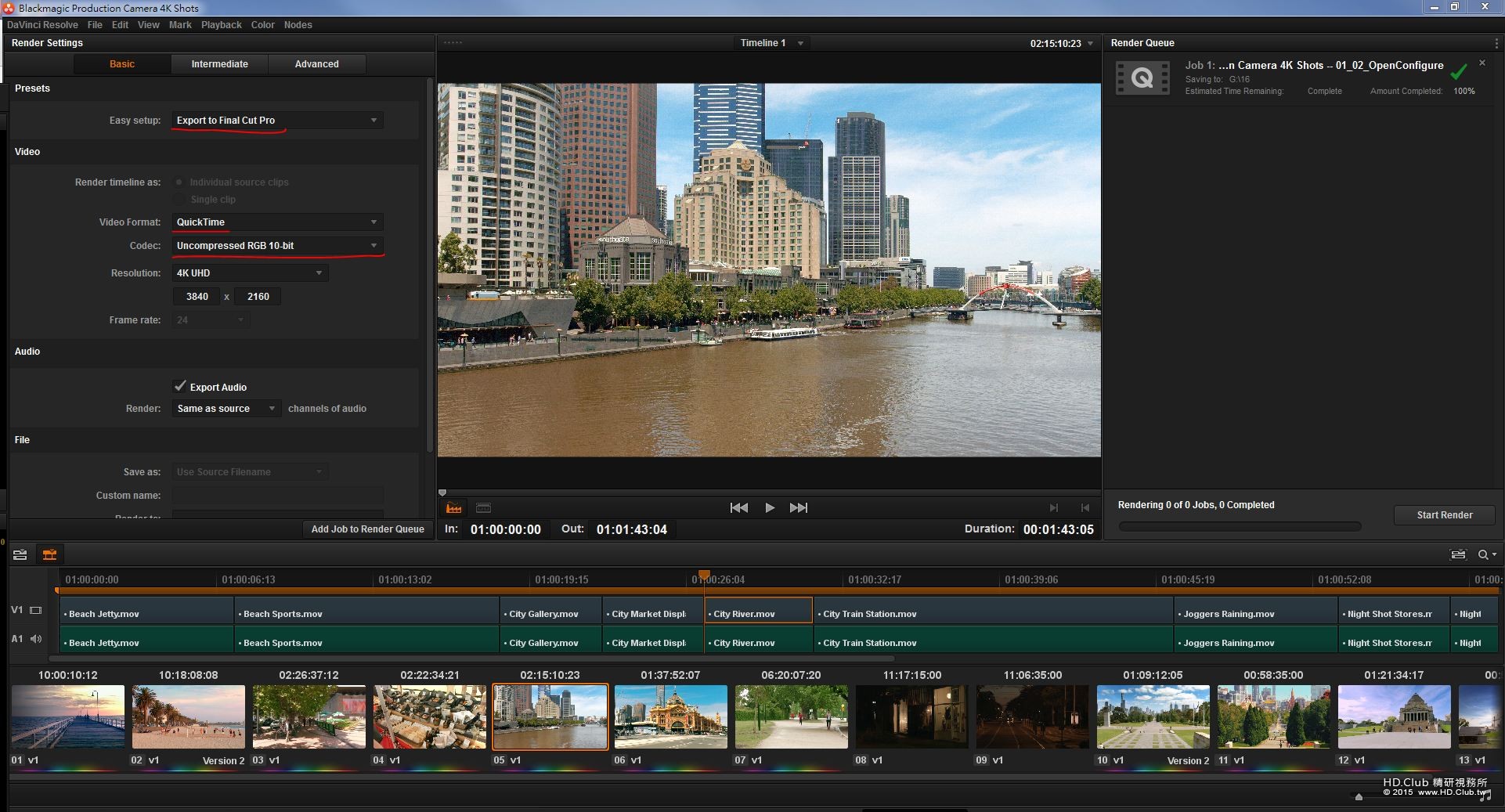

各位先進前輩好
我想請問一下
雖然我是第一次用davinci 11這個軟體
但是千辛萬苦的我也調好光了
我是用BMCC 4K RAW檔
先進入Davinci 11 做調光
當我想輸出給final cut pro X 做剪輯時
卻發現davinci 11 只給我的選項是輸出.drp檔
我也是第一次使用final cut pro X
它並不能輸入這種drp檔嗎?
我想請問一下有沒有辦法可以讓davinci 11導出fcpX能用的檔案?
這兩個軟體都是第一次使用
問題很笨但感謝各位前輩先進解答
另外還有一個更笨的問題
就是BMCC拍出來的4K RAW檔
如果匯入到FCPX的話
會變成一張張的圖片
我該怎麼讓它變成一段可以剪輯的影片
(我知道這是比上一個更笨的問題)
謝謝前輩先進的解答
發表於 2015-5-11 18:17:14 | 顯示全部樓層
要導出FCPX XML 給FCPX使用
FCPX才認識它
發表於 2015-5-11 19:52:54 | 顯示全部樓層
參考
 樓主| 發表於 2015-5-12 00:20:14 | 顯示全部樓層
解決了超感謝各位!!
