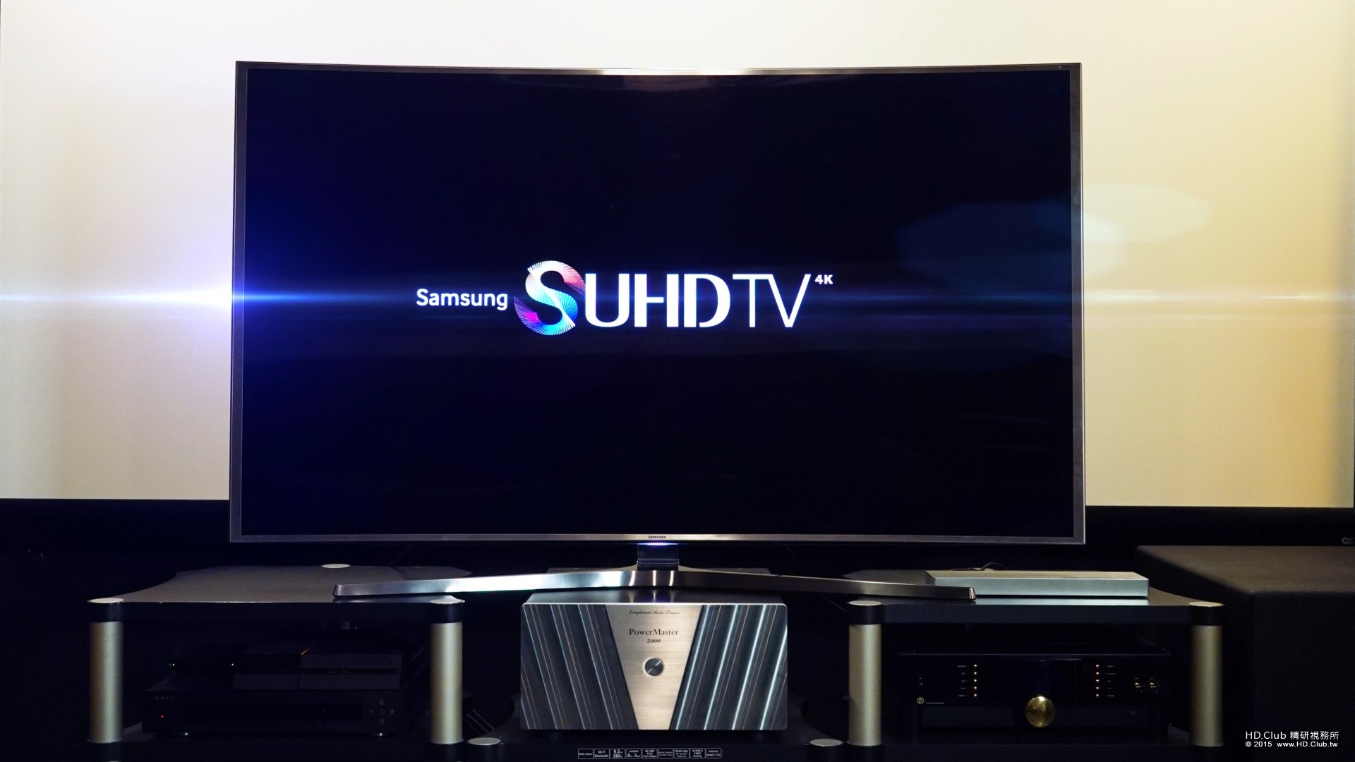

還記得前不久精研的板主群才參與了 Samsung 的 SUHD TV 超4K電視新機發表會,並進行了一連串精采的討論。由於我當時正在國外看展,無法蒞臨現場體驗。好在精研安排了這次 JS9000 的實機評測機會,讓我又有機會能仔細研究它在影音表現上有什麼獨到之處。
相信影視玩家們對 4K (UHD) 都有一定程度的認識。由於當年規劃 HD 的解像力時,是以三倍螢幕高的位置作為最佳觀看距離。但如今隨著螢幕尺寸越來越大,但客廳深度若是不變的情形下,影像解析度勢必需要再向上提昇。因此高階的大尺寸電視便陸續以 4K 作為標準,搶攻市場頂級客群!由於螢幕變大,觀看距離變近了,因此視角的涵蓋範圍也變得更廣,這時再搭配上曲面的面板設計,能呈現更具「環抱其中」的臨場感。因此,去年三星便在市場上推出了 4200R 黃金曲度電視,打造在家看電影就猶如身處電影院中的感覺。
今年推出的產品線,在高規格的部份延續了去年黃金曲面的設計精神,不過在色彩與層次的表現上可說是完全不同級數的產品。主要是因為導入了「奈米晶鑽顯像技術」(Nano Crystal Technology) ,除整體色彩的呈現更為豐富外,也讓對比控制變得更為優異。這也就是為什麼三星今年會特別在 UHD 前面加上了一個 S!這個 S 可視為 Super 的 S,當然也呼應了 Samsung 品牌的 S。
由於是在精研進行評測,當然在測試素材上有更豐富的選擇!前些日子站長才完成了最新「四原色」作品,也正好可以拿來考驗一下 SUHD TV 超4K電視色彩還原的能力表現。接下來就來看看這次 JS9000 的評測表現吧!

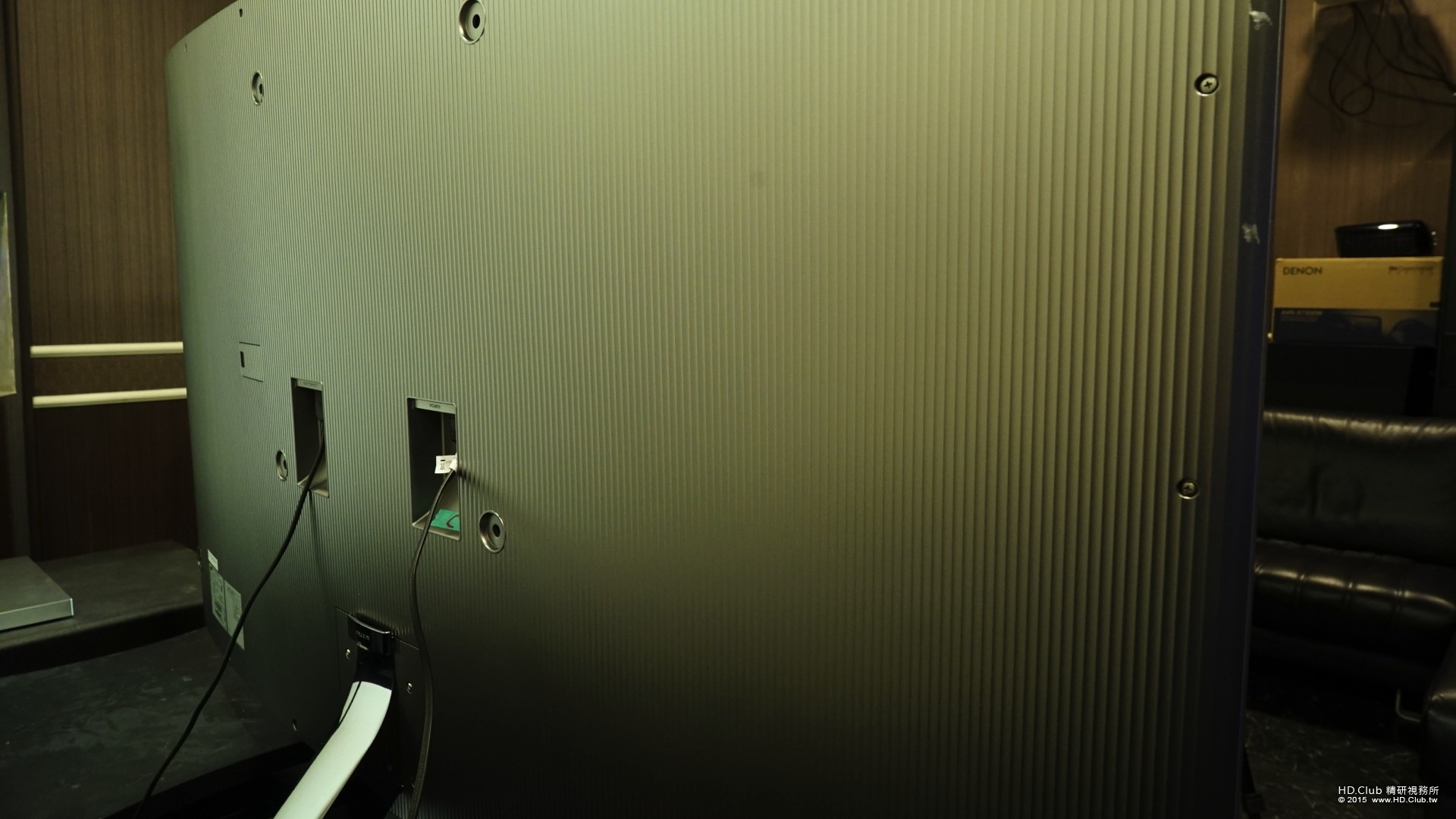

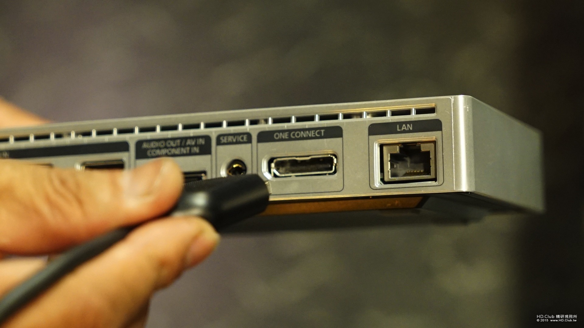

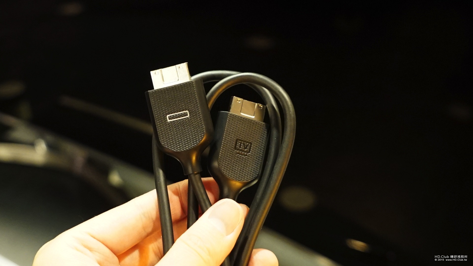

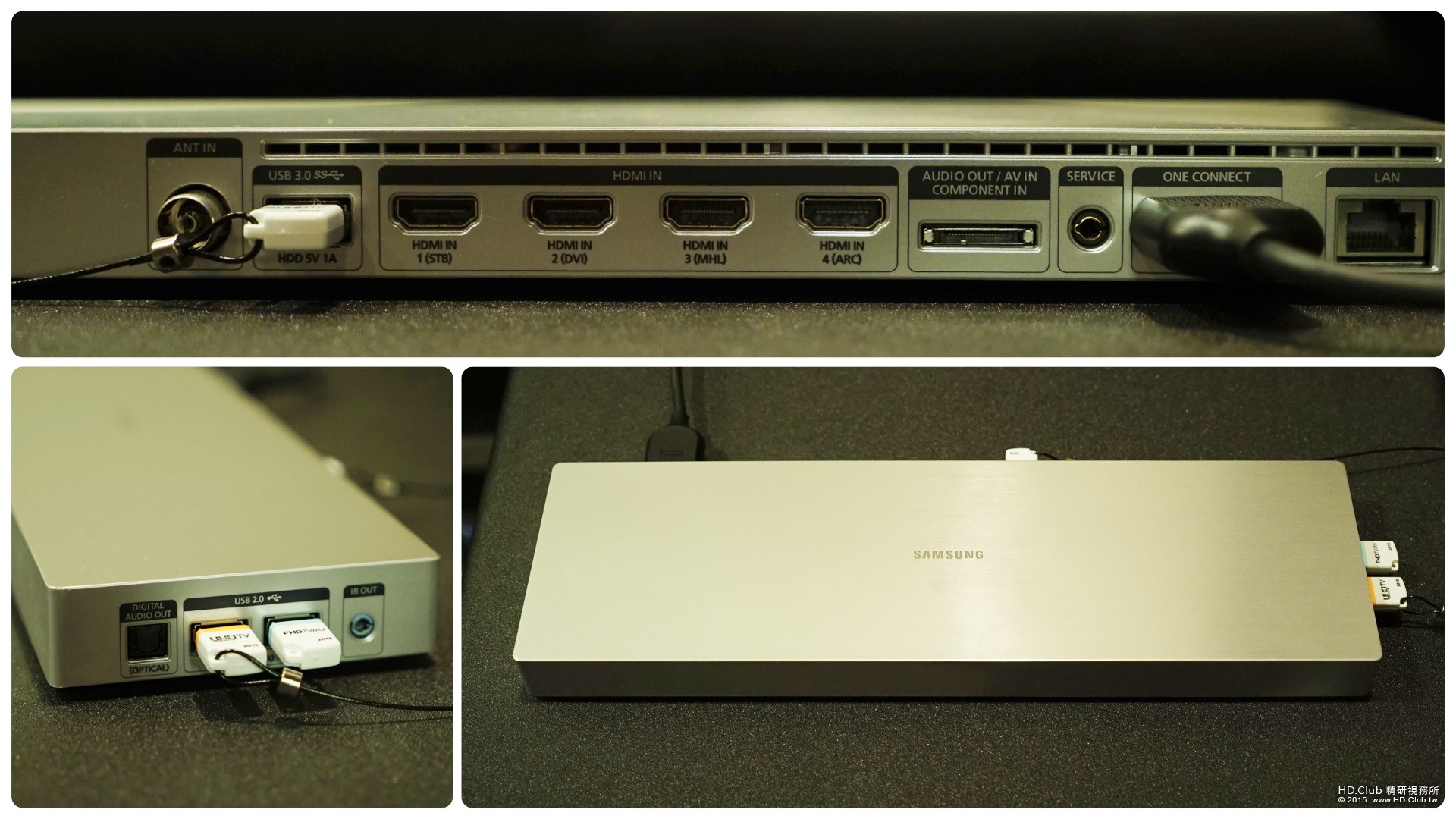

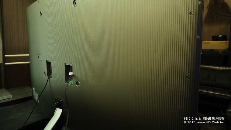

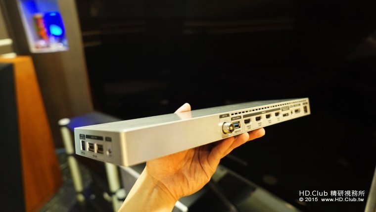

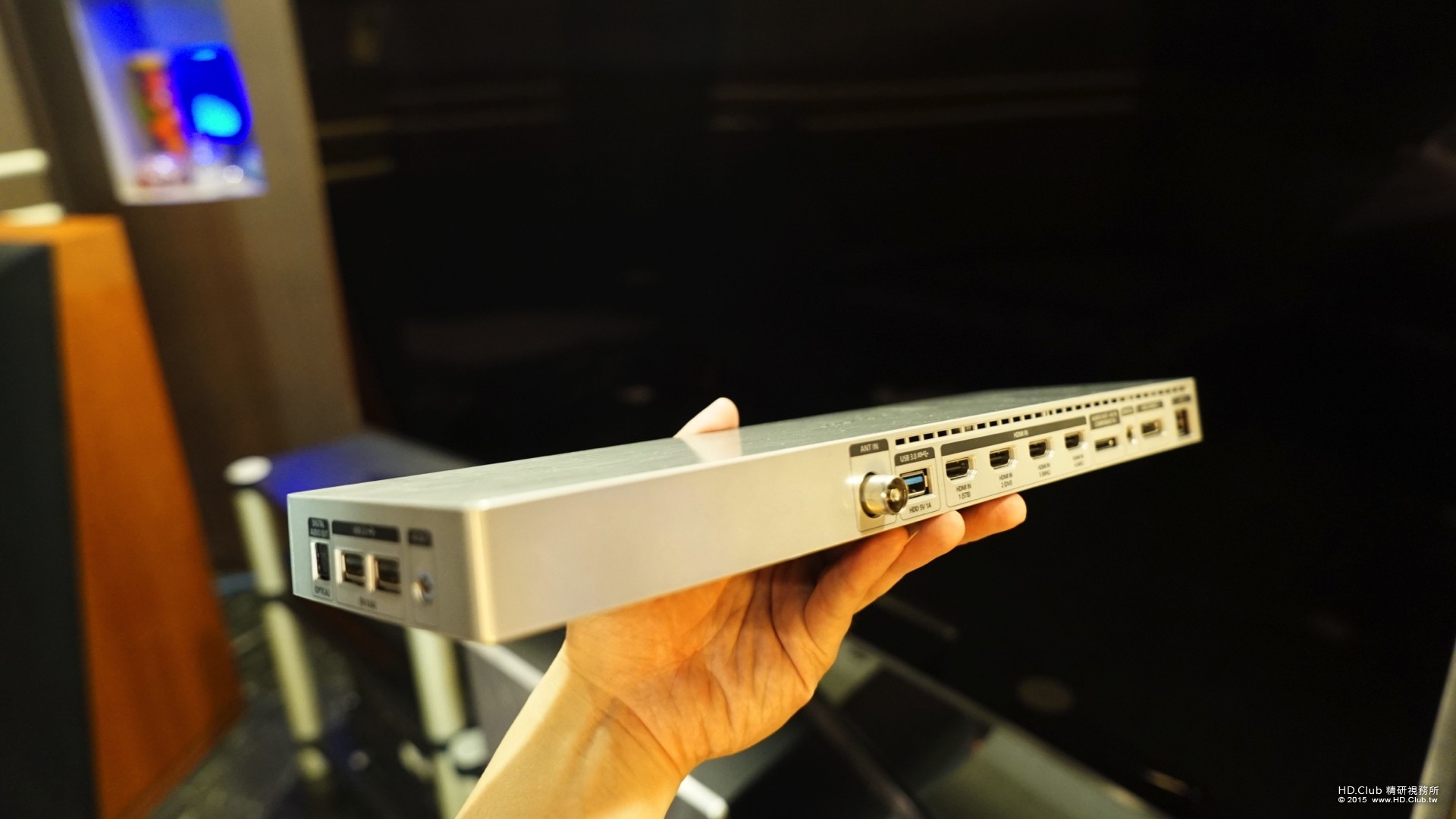

安裝 ONE CONNECT 美型集線器
訊號源越來越多,透過 One Connect 美型集線器將端子整合至外部,便能有效避免背板設計過於複雜化。況且當大型的螢幕固定後,不論是靠牆站立或是壁掛,背面的空間都會變得非常有限,不易於重新配線,利用 One Connect 美型集線器也能讓配線變得方便。

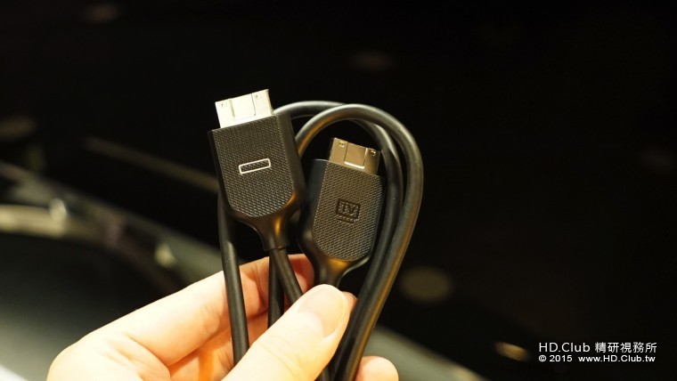

不過需注意 One Connect 採用的是專屬線材,隨附的線長約兩米,若有視聽機櫃的設計需求,得注意機櫃與接收盒之間的擺放距離。
請 Johnnytw 板主來當比例尺!

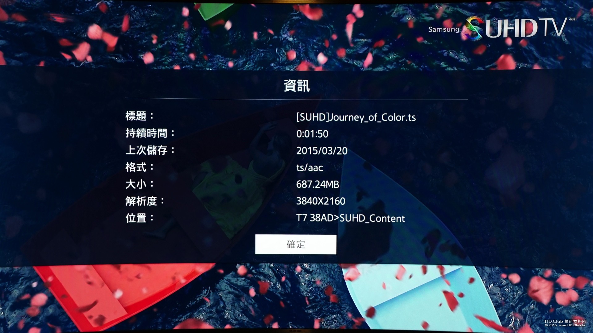

這一代的 One Connect 美型集線器已全面支援 HEVC (H.265) 編碼的影片檔案播出,同時具備一組高速的 USB 3.0 介面,便於播放 4K 高流量的檔案。側邊另外兩個 USB 是 2.0 的,故若是要播放 4K 影片的檔案時,建議還是裝在 3.0 介面上,才不會造成影像播放不流暢的問題。

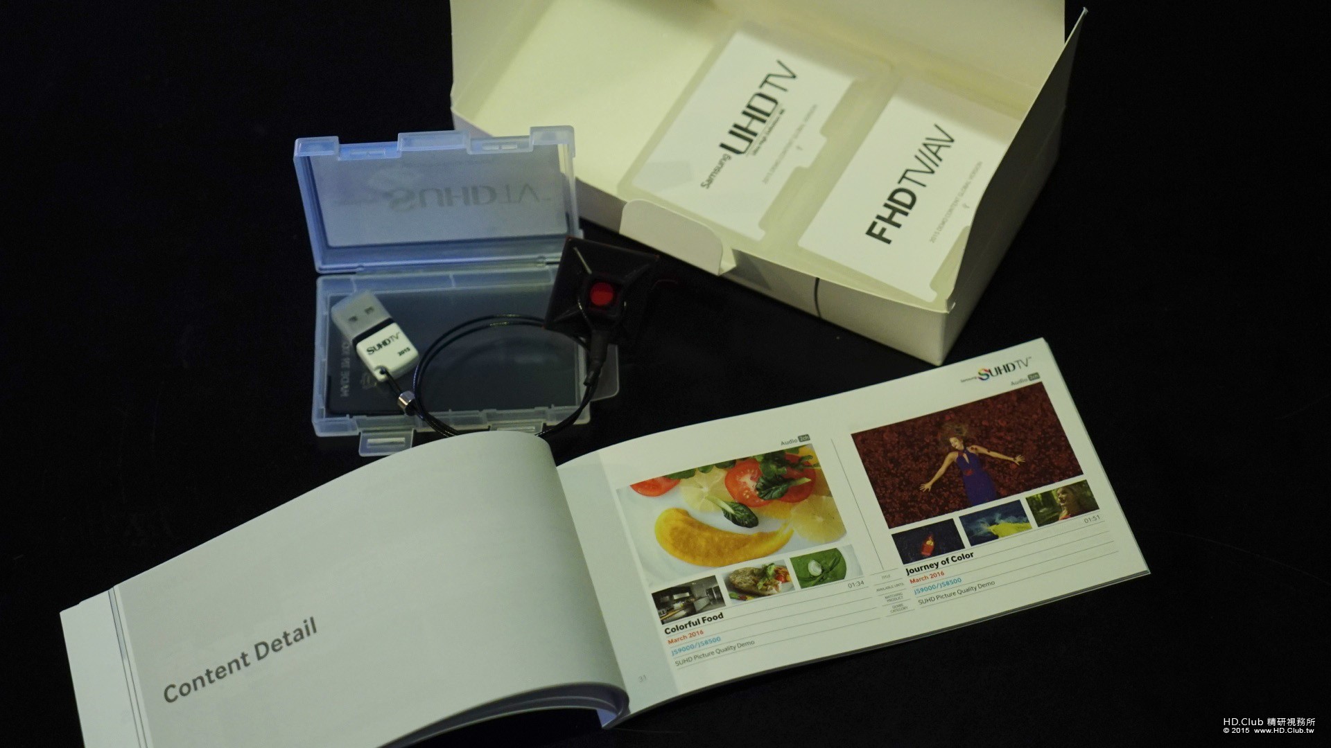

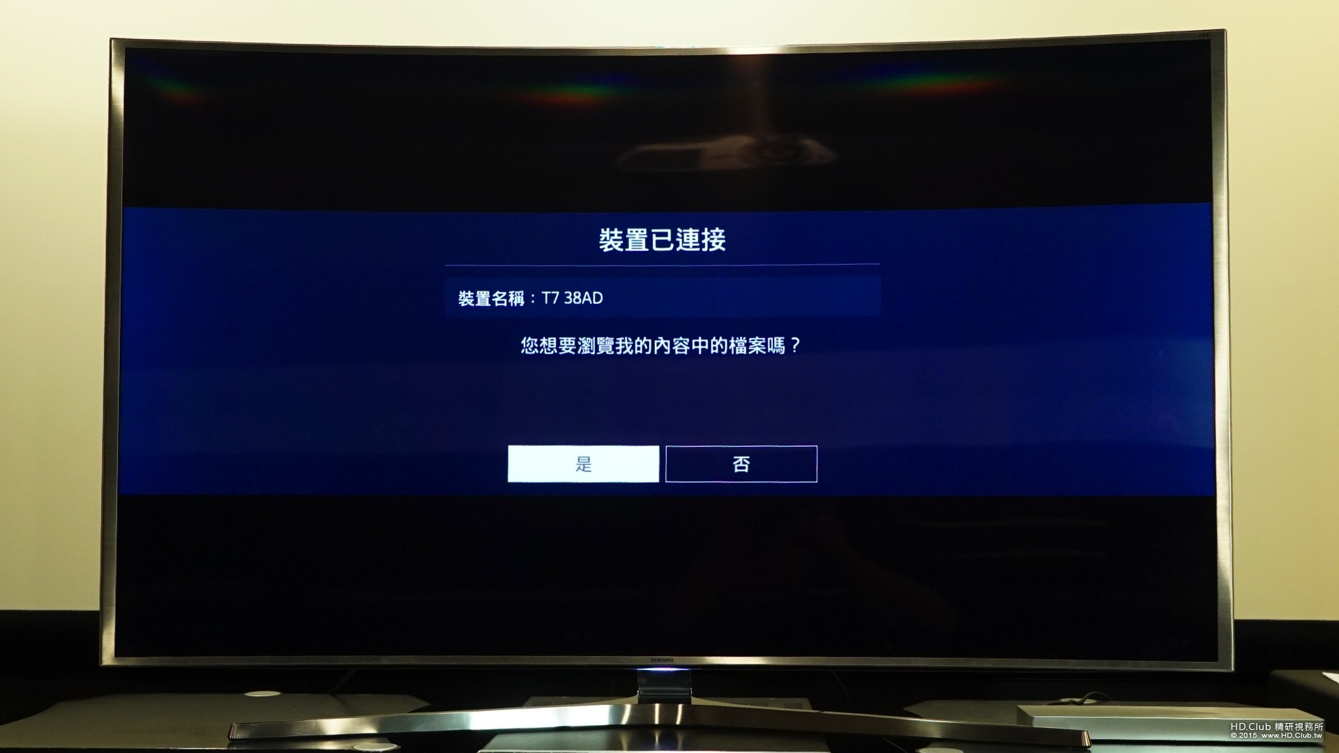

原廠細心準備了 3 個預載了展示素材的 USB 隨身碟,其中 SUHD 跟 UHD 兩張都是 3.0 的端子

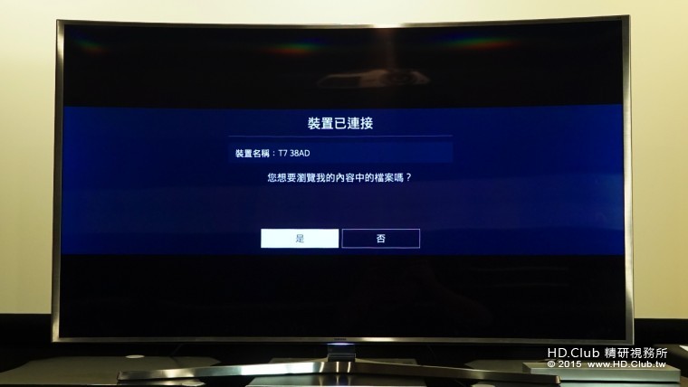

當偵測到 USB 隨身碟後,會直接跳出是否要檢視內容的選項
最新的 HEVC (H.265) 編碼也能很順暢的進行播放
以下便是其中一段 SUHD 展示片的畫面
另外,由於採用了獨立在外的 One Connect 設計,所以除了前面所說的能讓裝潢時能讓配線變得更整齊美觀外,也保有了未來硬體升級的可能性,或是維修時的便利性。

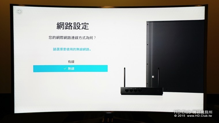

完成初始化設定,開始體驗更 Smart 的 Smart TV

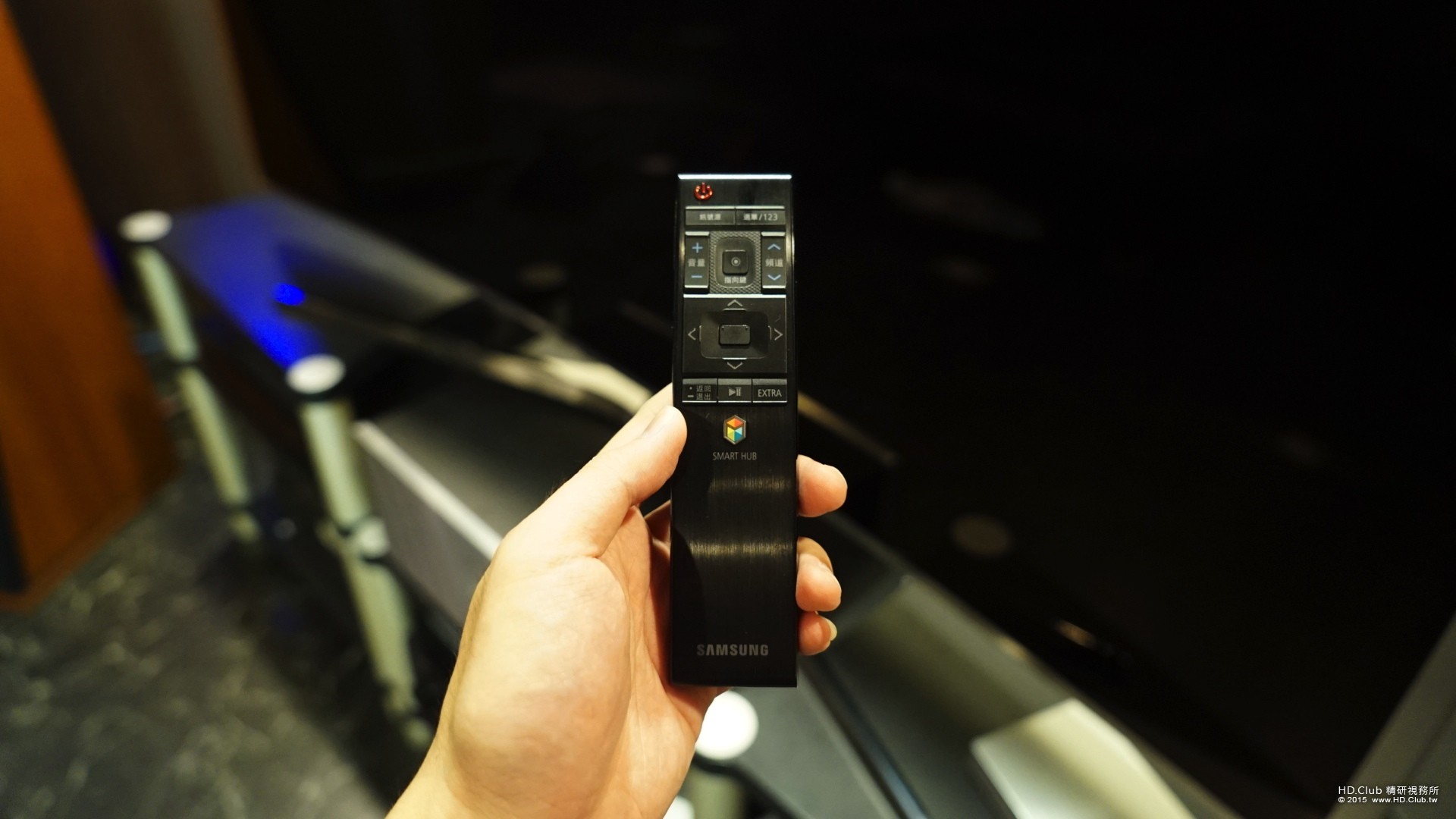

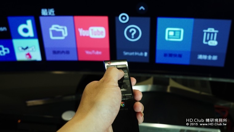

作為一個智慧型電視,操作模式是一大重點。首先我們來看看遙控器的設計,這款稱之為 Smart Remote 的遙控器,使用上有點類似簡報鼠,當熟悉操作的手感後,在大螢幕上選取的自由度相當的高,且針對靈敏度 (移動速度) 可依使用習慣進行微調。
這支智慧遙控器相對簡化了傳統複雜的按鈕配置,所以很容易就能記得各個按鈕的功能!不過電源按鍵與輸入源切換按鍵很接近,剛開始還不熟悉時,常常想要切換訊源時就不小心按到了關機,開開關關電視的動作,對急性子的我而言真是一大考驗 (噗)
隨附的搖控器很小巧

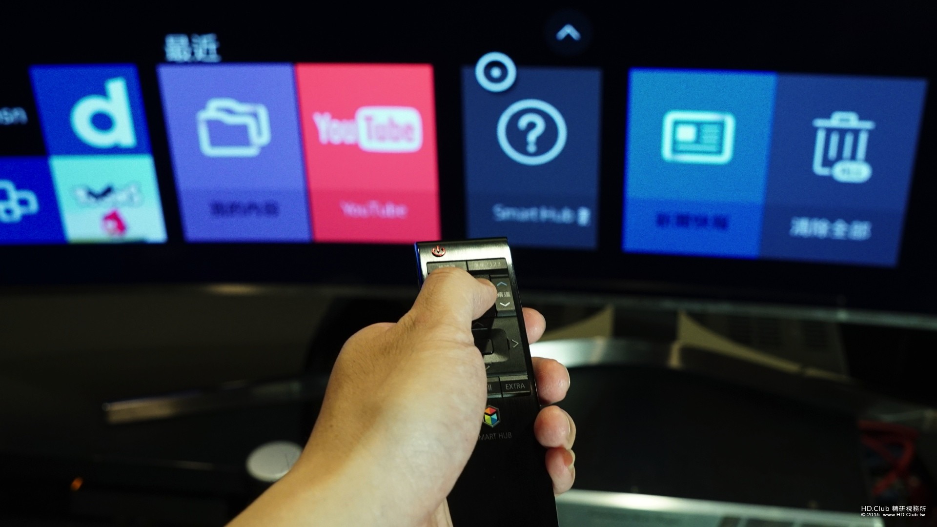

中央上方是個觸控區,觸碰後電視上會出現小圓點,這時再像揮舞 Wii 搖桿一般的在畫面中移動游標。

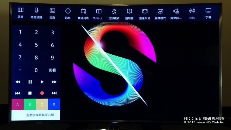

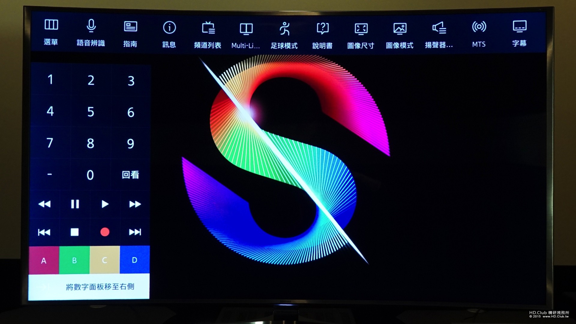

遙控器右上角的按鈕,負責開啟完整的功能選單 (包含選台的數字區)
接著就透過影片,快速瀏覽一遍選單裡的主要內容吧

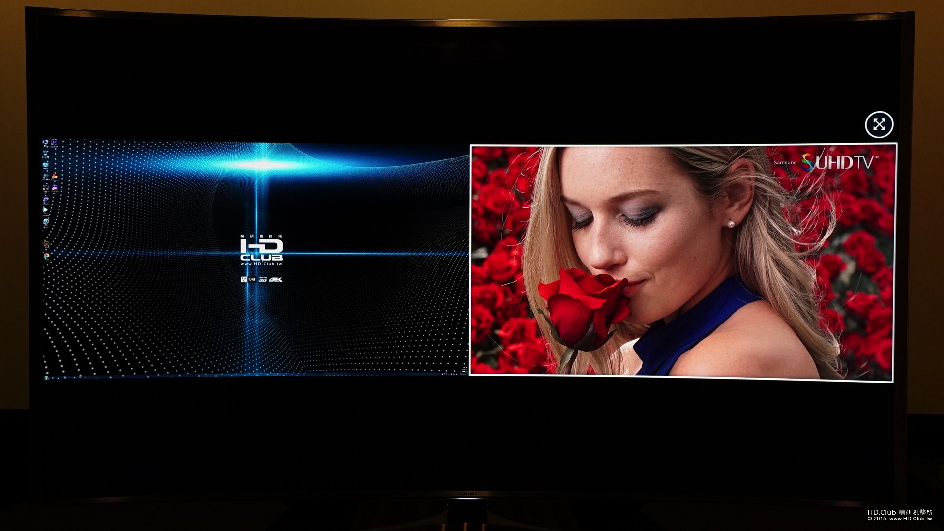

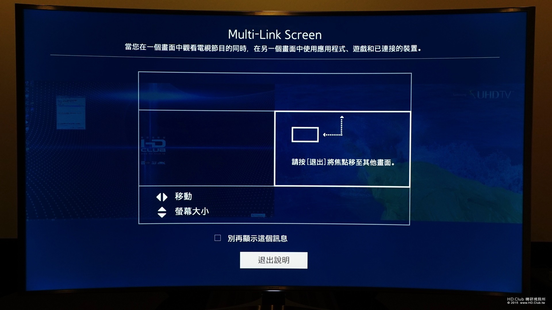

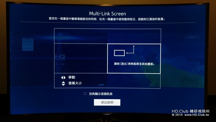

另外,當開啟 Multi-Link Screen 功能時,能在大螢幕上同時呈現兩組影像
這時還可以透過遙控器點選其中一個畫面進行放大或縮小

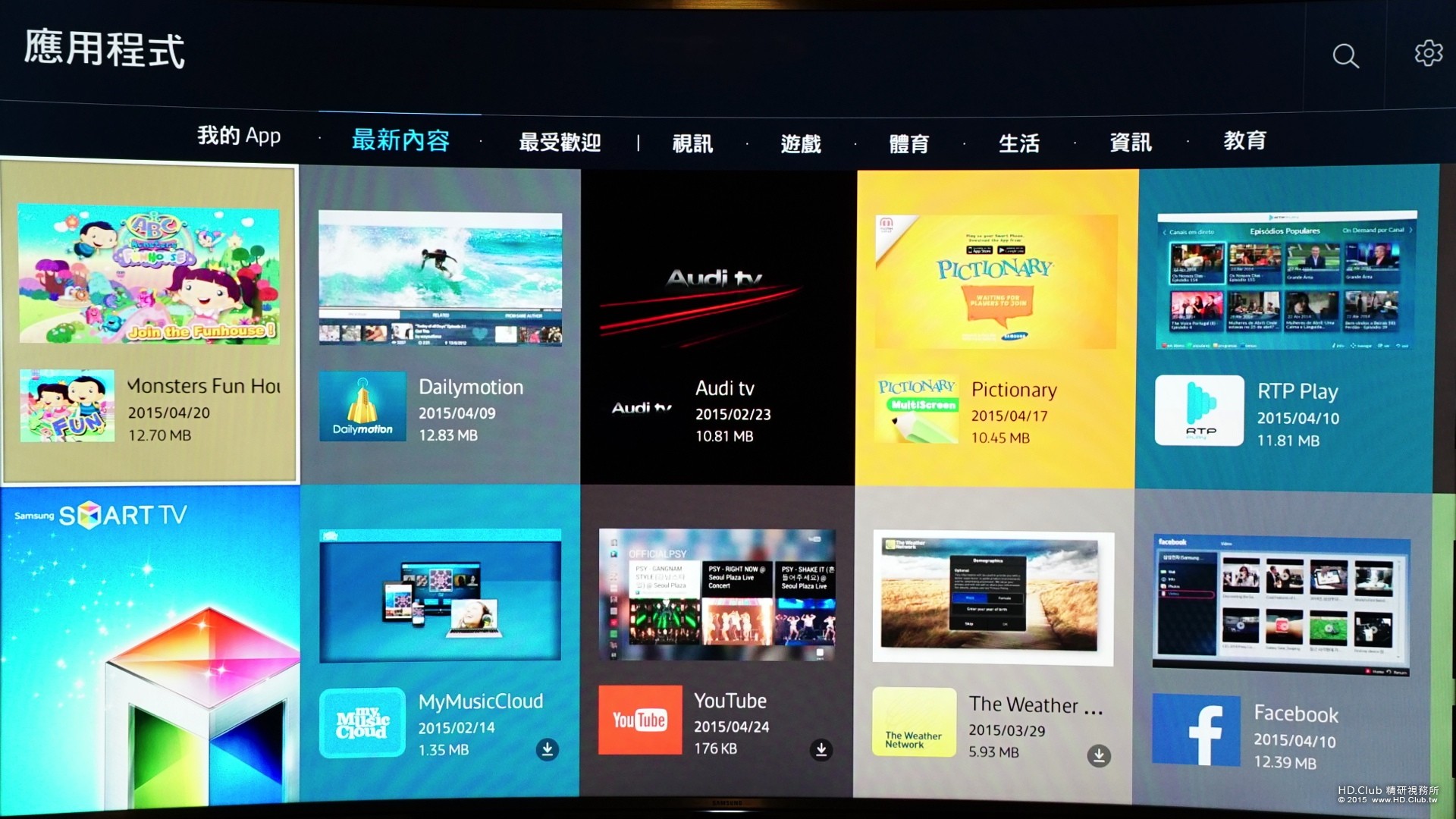

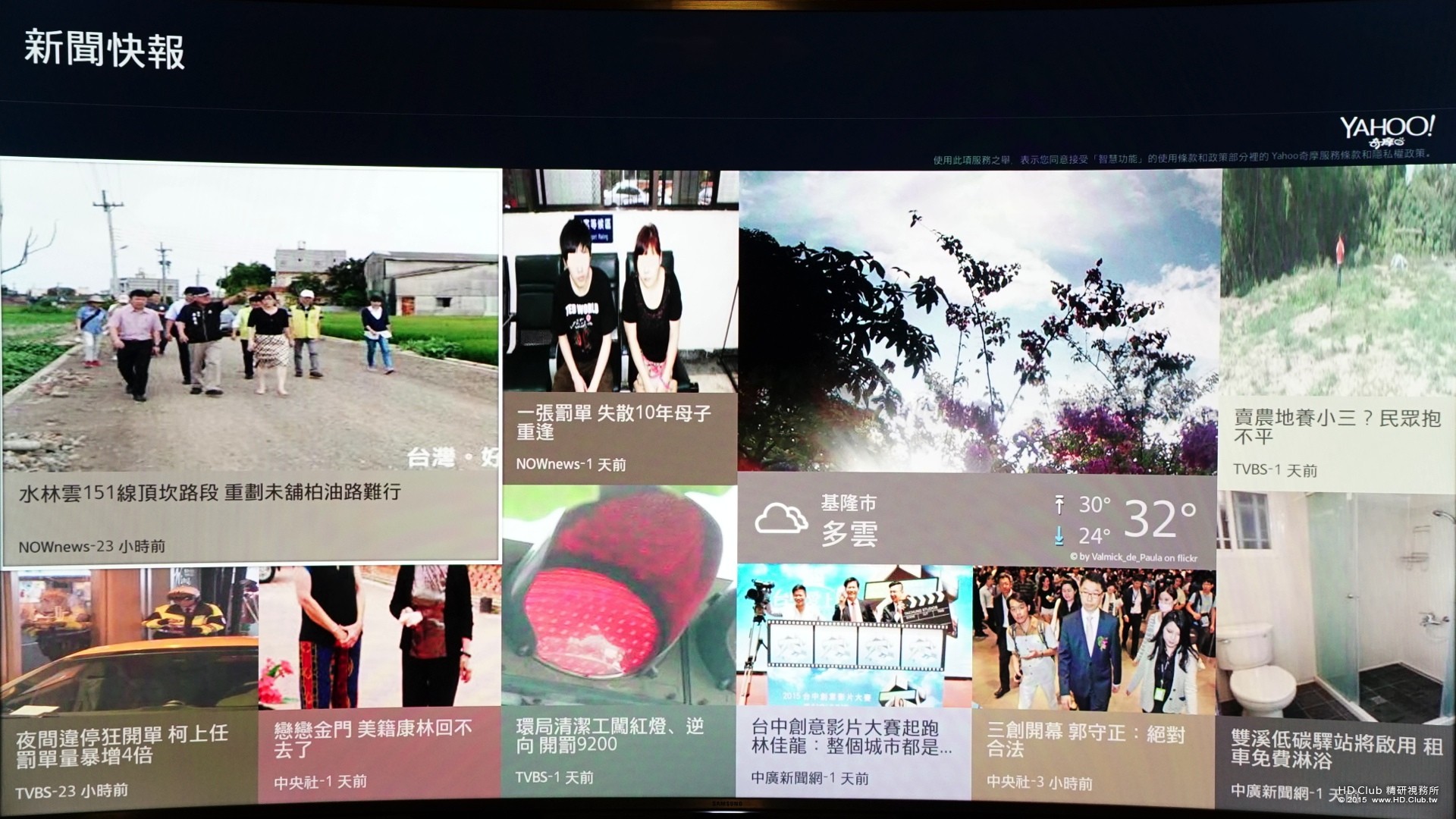

另外,當按下遙控器底下的 SMART HUB 按鍵,螢幕會跳出常用的應用程式選單,能在不影響觀看中節目的情形下,選擇需要的功能。這套系統也提供了像是自動定時開機 (當一早的鬧鐘),及個人的電視秘書等智慧功能,可用來提醒預定的行程以及天氣等相關資訊。

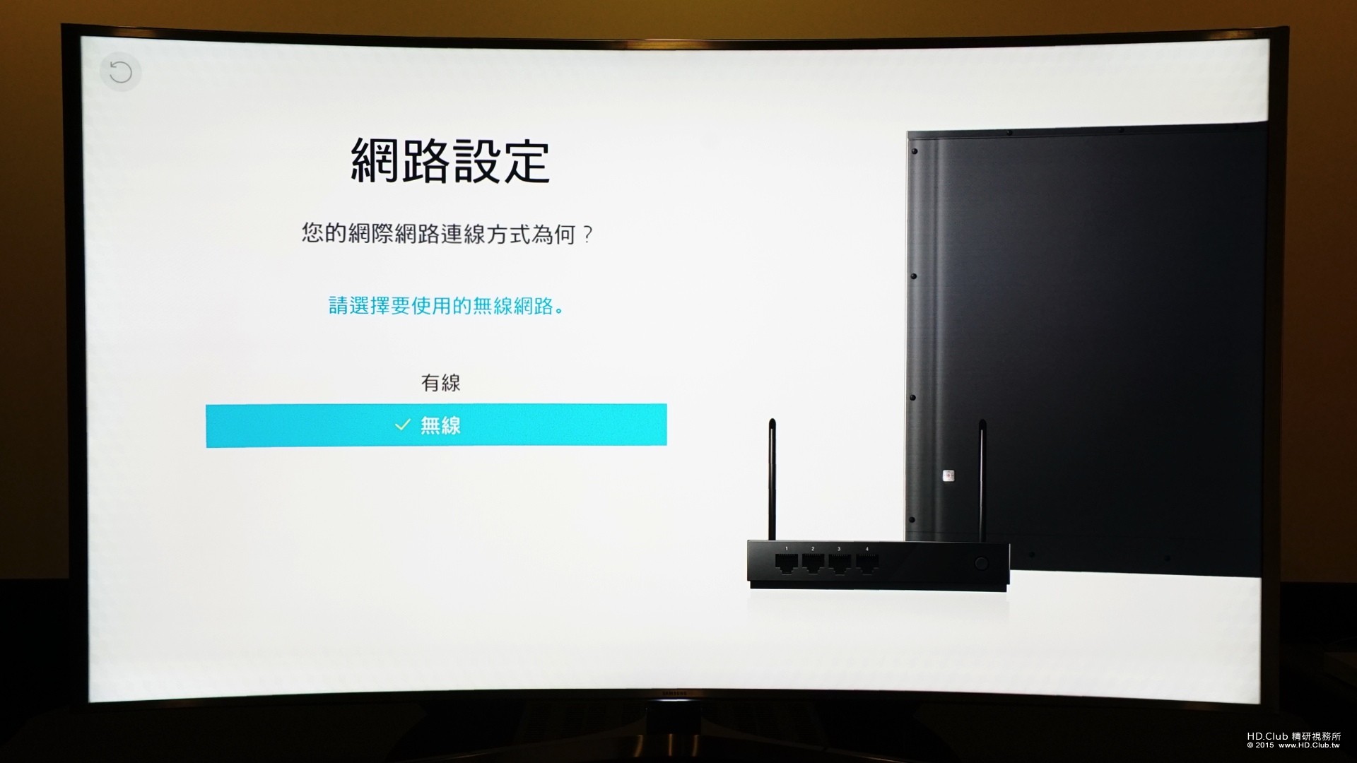

在連接好網路後,就能即時取得線上的豐富資源囉
已分門別類好的應用程式等著我們挑選安裝

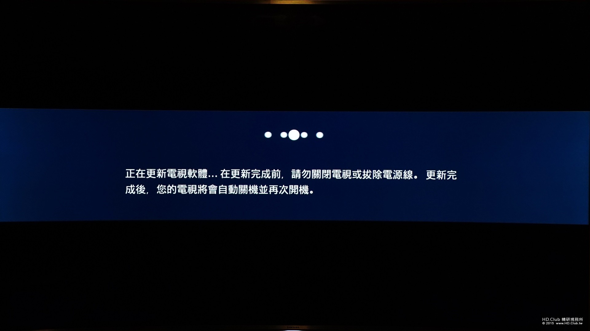

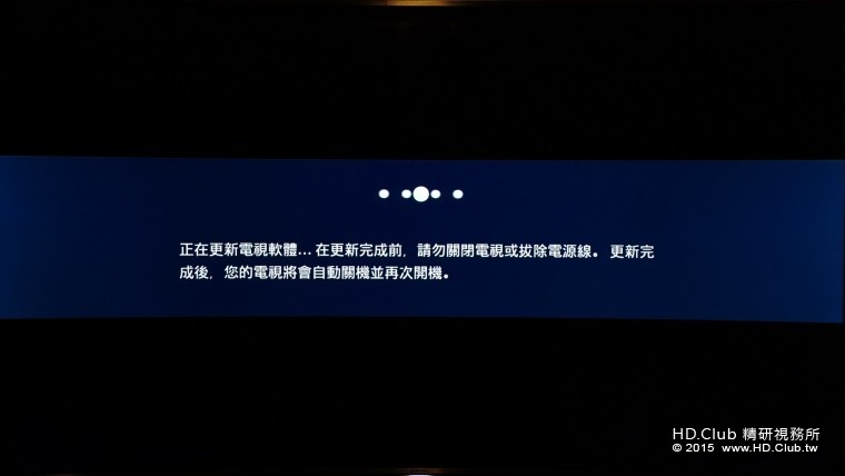

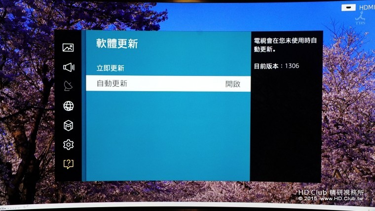

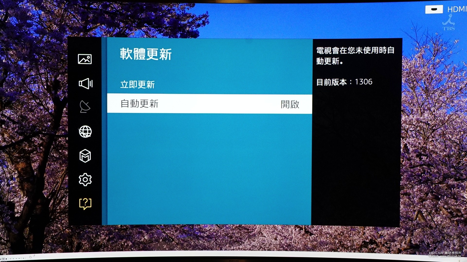

智慧型電視可隨時透過網路升級韌體版本,得到更為穩定的系統及更多的功能

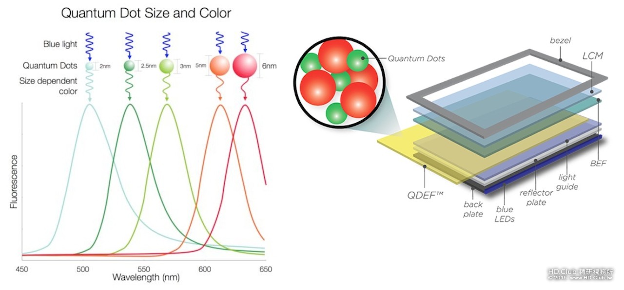

三星今年提出的「奈米晶鑽顯像技術」可說是結合了量子點,與 10bit 訊號處理器及面板等技術的整合,目的當然是為了呈現出更真實的影像細節、顏色及層次!

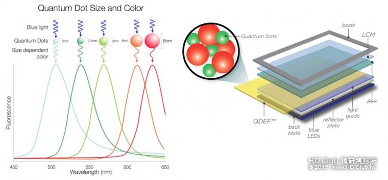

那什麼又是「量子點」呢?我們先來看看早在四百多年前所製作的「萊氏杯」(Lycurgus Cup),便是將奈米化的金屬鑲嵌於杯身之中,當杯身隨著光影角度轉變時,會呈現出不同的顏色!究竟有多神奇,我們來看看博物館中的實拍影片吧!
傳統 LCD 電視背光採用的 LED 藍光光源,會透過「黃光磷光體」來還原成白光,再藉由 RGB 彩色濾光片來呈現出三原色。不過此技術下的藍色光譜仍會較為突出,故無法達到 RGB 平均展現的效果。而「量子點技術」近期也開始應用在顯示裝置之中,同樣是利用不同奈米顆粒的大小會呈現出不同的顏色的特性,用奈米晶粒製成「薄膜」取代過去的「黃光磷光體」,同樣的 LED 藍光光源,在經過不同大小的奈米顆粒後,會呈現出不同的顏色,進而獲得更為平均的 RGB 全彩光譜,接著再透過色彩濾鏡來呈現出正確的三原色。
Samsung 不只有成熟的量子點技術, 還成功的找到避免使用傳統量子點技術所需的重金屬「鉻」,讓新機符合當今環保的規範,有助於在全球進行銷售。當然「奈米晶鑽顯像技術」不只是採用了量子點而已,同時也將訊號處理器及面板等硬體提升到 10 bit 架構!相較於傳統 8 bit 的硬體,這一代的 RGB 每個原色都是過去的 4 (2²) 倍,相乘後得到 64 倍,也就是 10 億 7 千萬的豐富顏色。

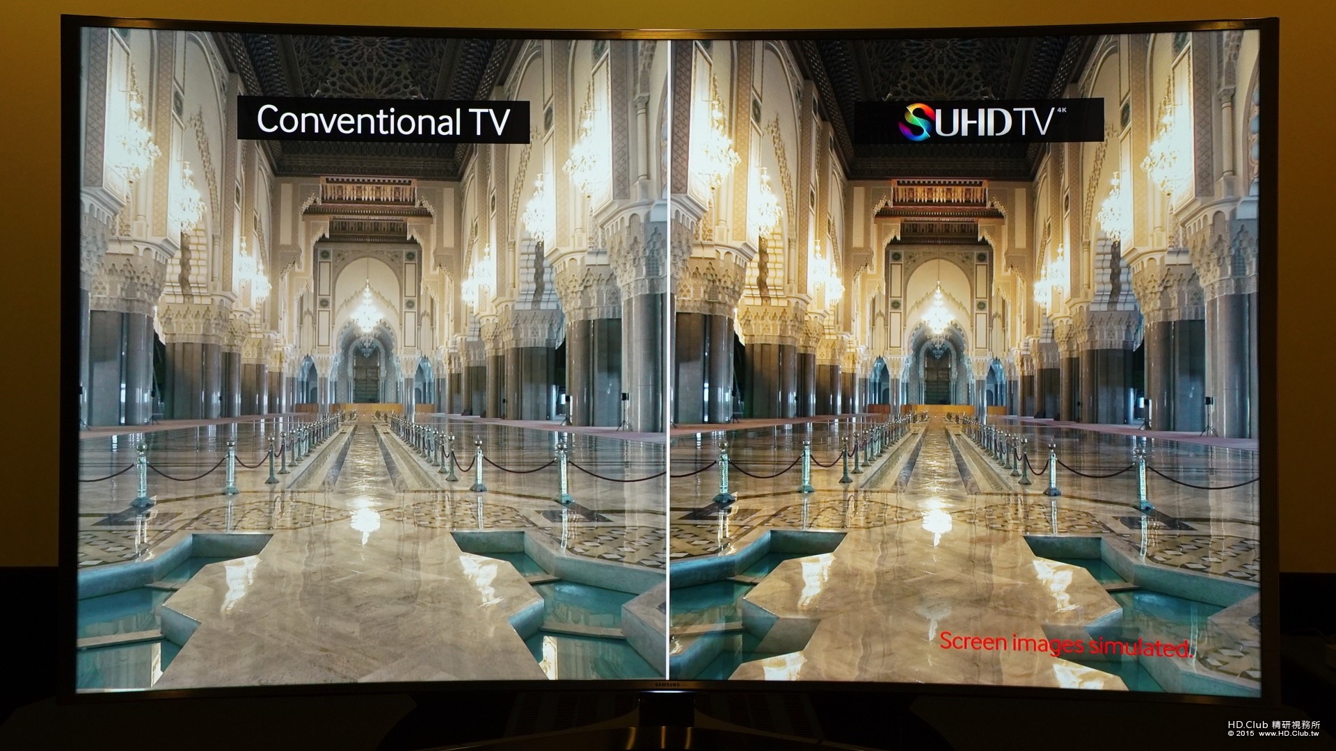

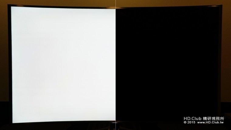

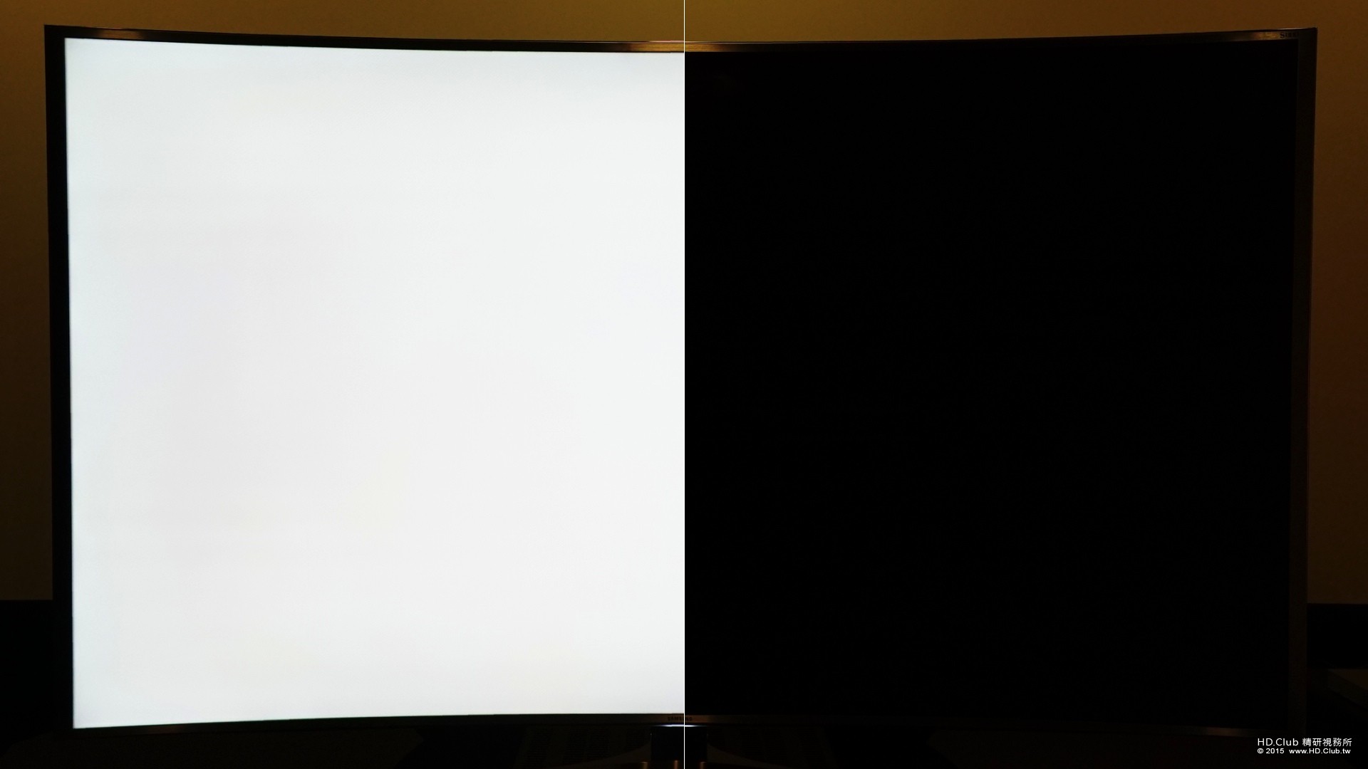

先來看一下純白與純黑的表現,白色非常均勻,黑色就像沒開機一般的暗沉!

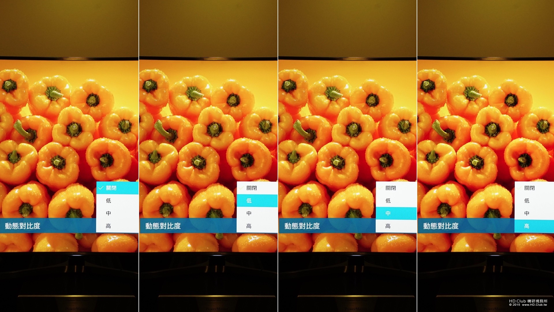

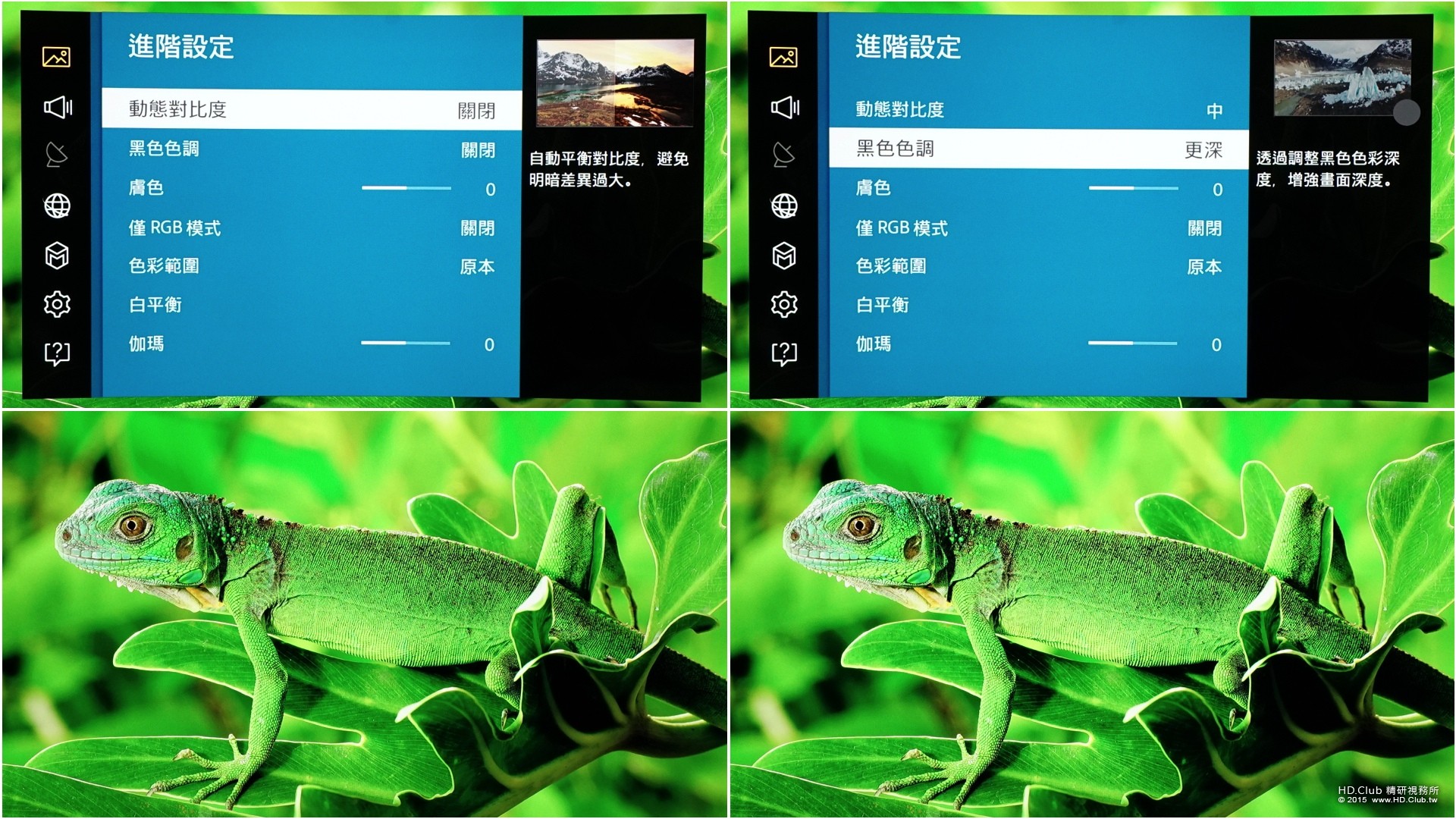

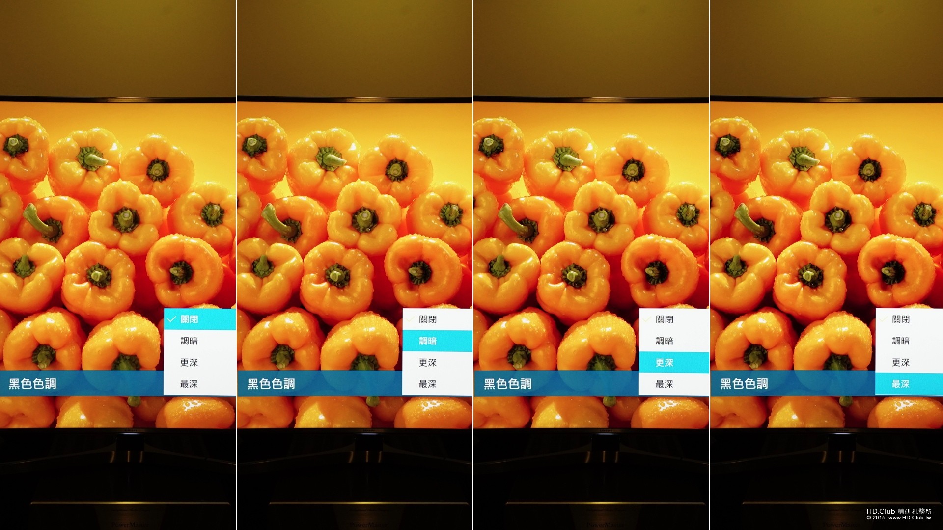

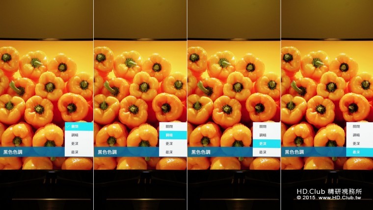

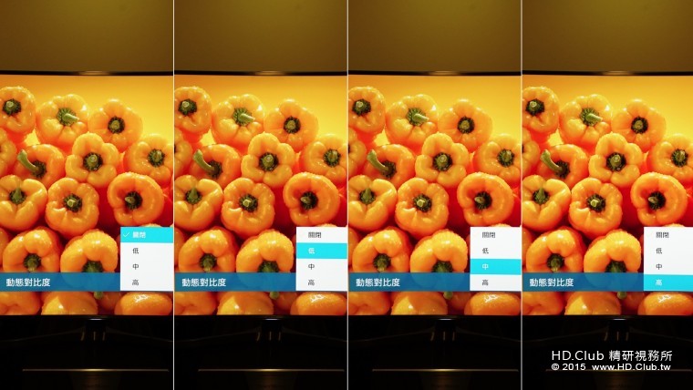

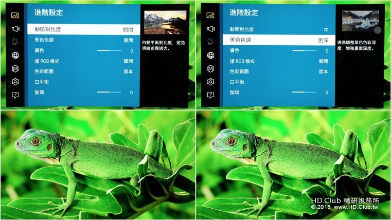

畫質調整上可以針對「動態對比」及「黑色色調」進行不同程度的微調。若是現場看的感覺,開到第三個選項時會明顯看到差異。透過圖檔的差異似乎並不容易察覺就是。 (可參考前面「選單介紹」影片中,切換參數時的畫面變化)

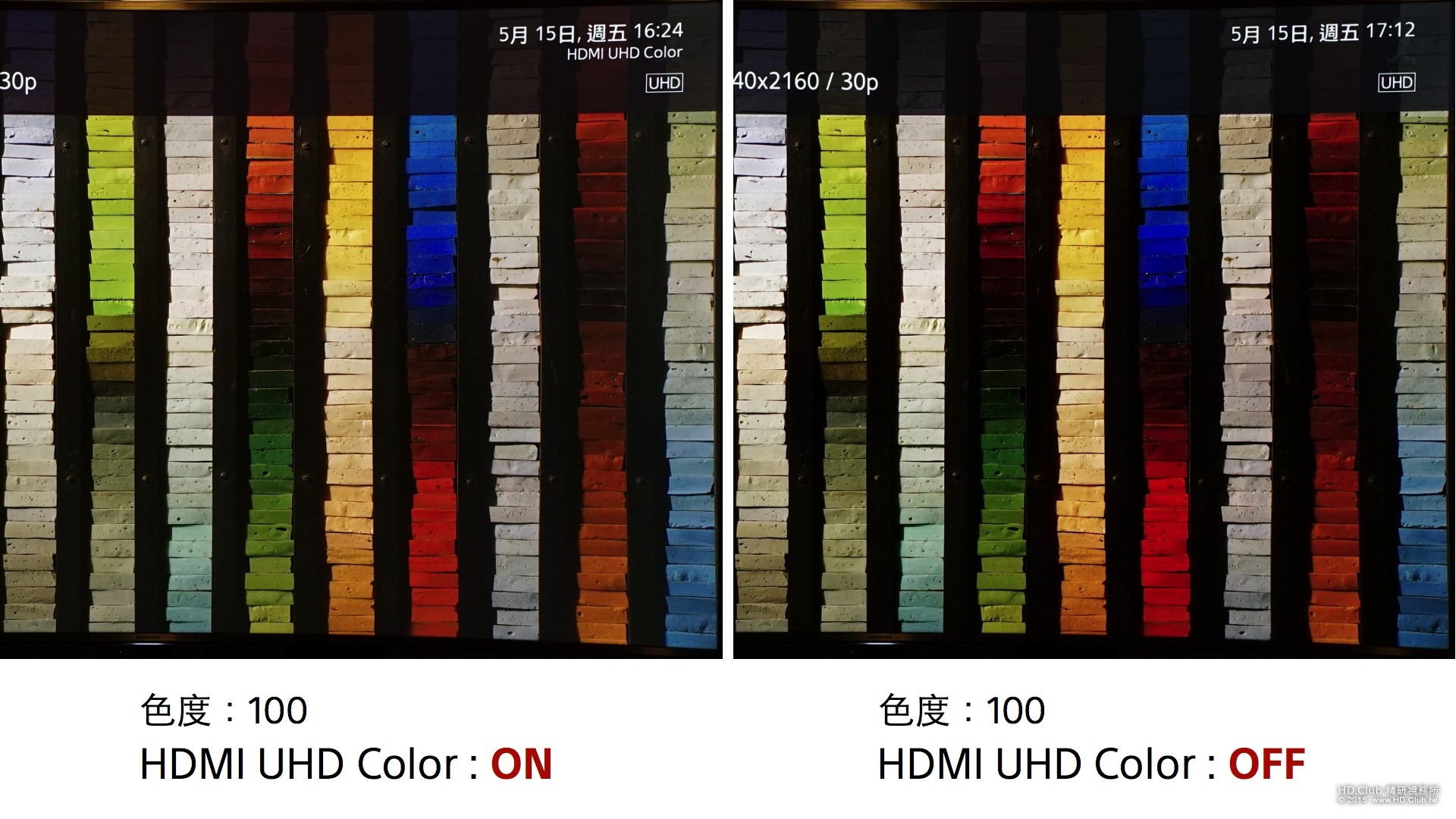

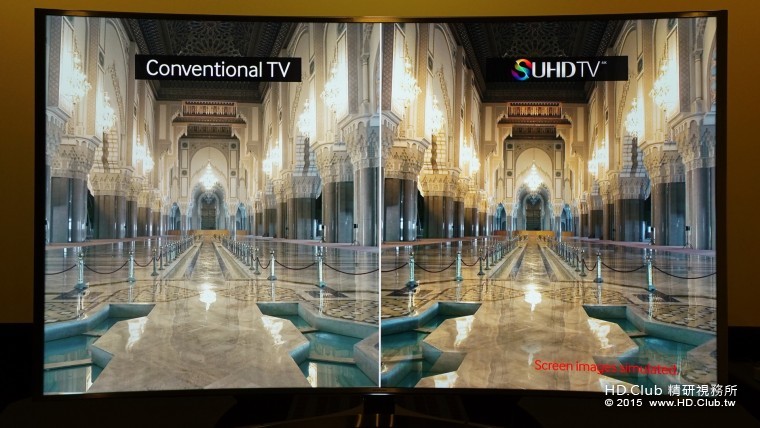

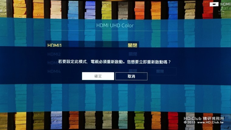

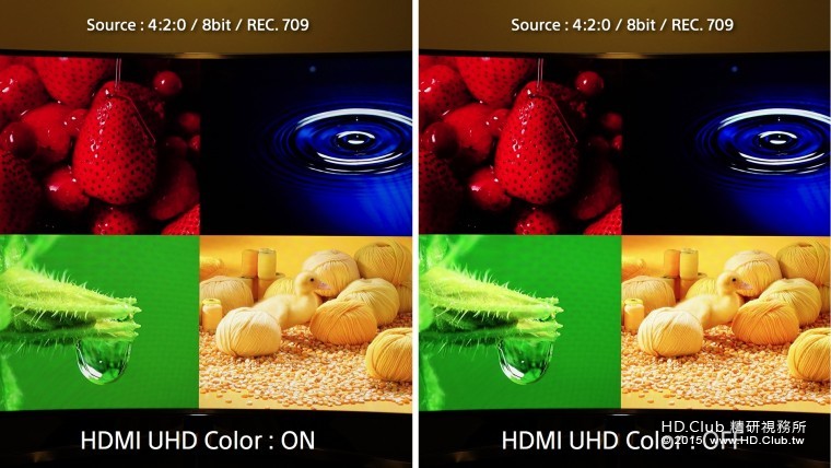

開啟廣色域的 UHD Color 選項

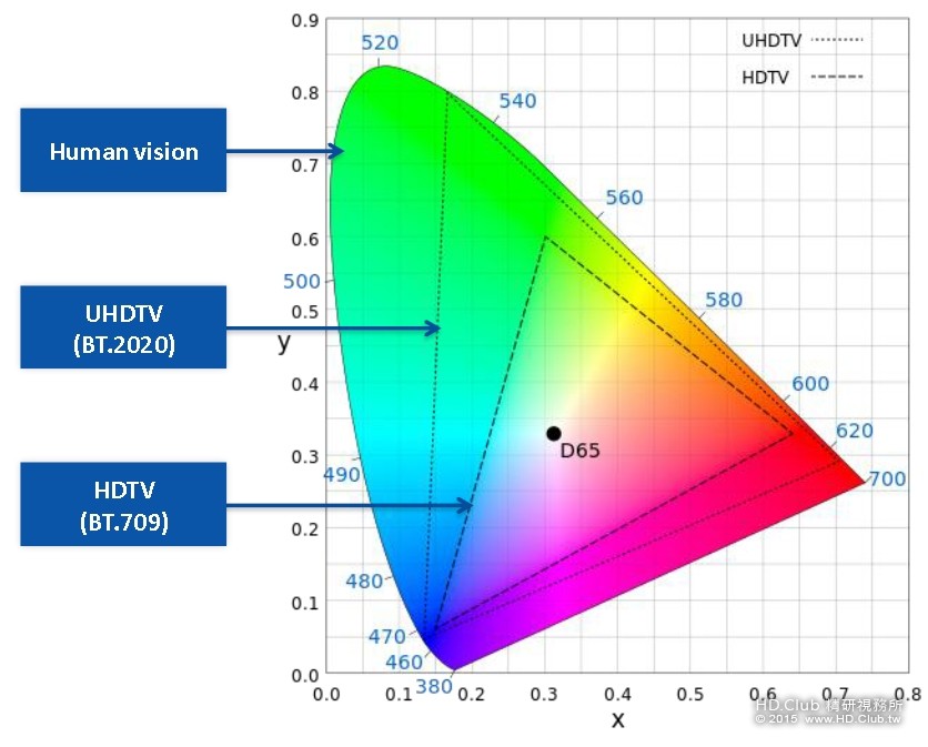

既然「奈米晶鑽顯像技術」在顏色表現上強調會有更為優異的表現,接下來便來測試一下關於顏色的部份。下圖是 ITU-R 聯盟針對 UHD 所訂定的 BT. 2020 色域空間規範。
從 CIE 1931 上表可以看出可見光的分佈,相較於紅色及藍色,綠色訊號是相對突出。這也就是為什麼過去許多單板的感光元件會以兩個綠搭配一個紅跟一個藍來取得全彩資訊 (Bayer pattern)。或是在色彩取樣上,不論是 4:4:4 還是 4:2:2,最前面的 4 指的都是綠色,也就是即便要降低色彩取樣的資訊量,仍然保留完整的綠色訊號。
從定義上可以看到 BT. 2020 涵蓋了 CIE 1931 人類可見光範圍約 75.8%,相較於過去 BT. 709 的 35.9% 來的高出許多。因此如果說 4K 是在追求影像「細節」上的真實呈現,那 UHD Color 便是在追求影像「顏色」上的真實還原。

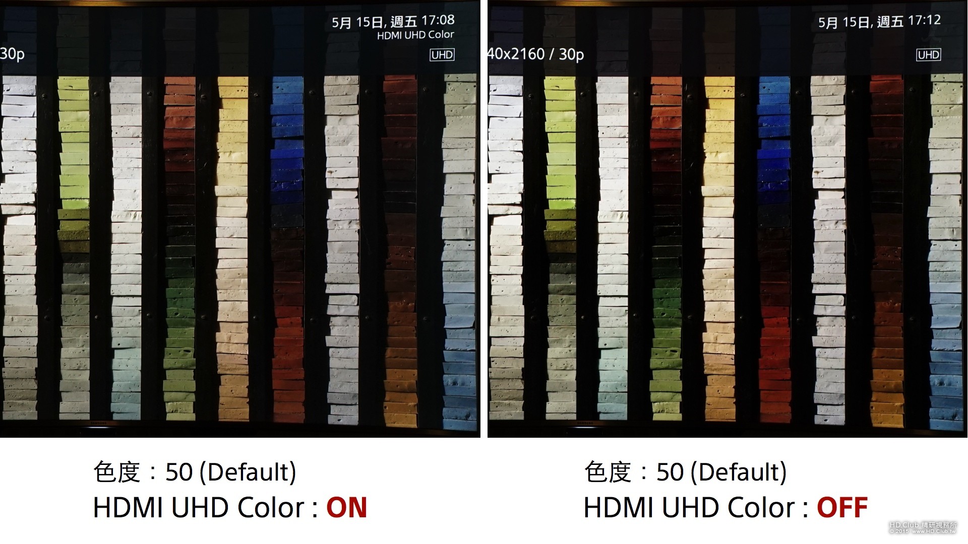

當然除了螢幕的色域要夠廣外,影像來源也需符合 BT. 2020 規範才能呈現出豐富的顏色。因為若提供的影像不符合 BT. 2020 的規範,那反推後的顏色錯誤機率反而會增加,容易導致顏色看起來變得假假的 (背離真實)。

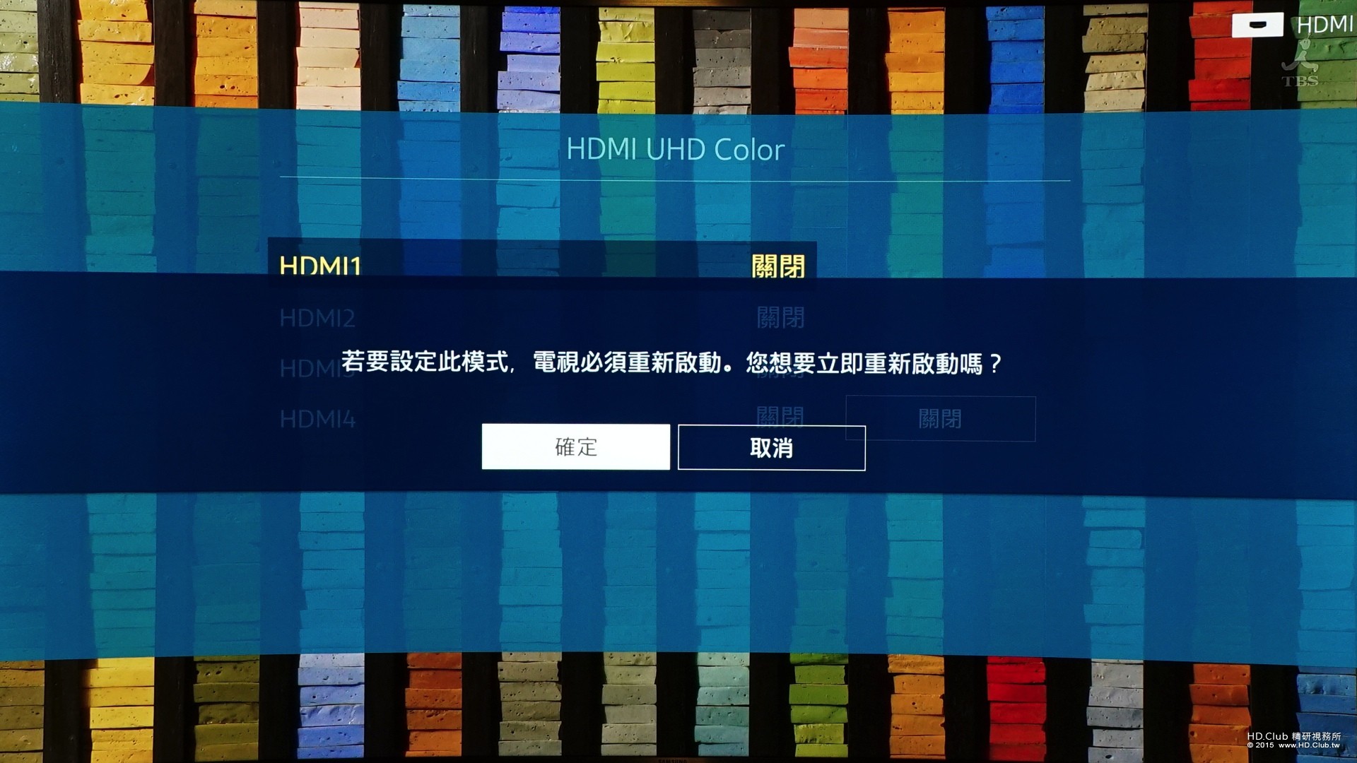

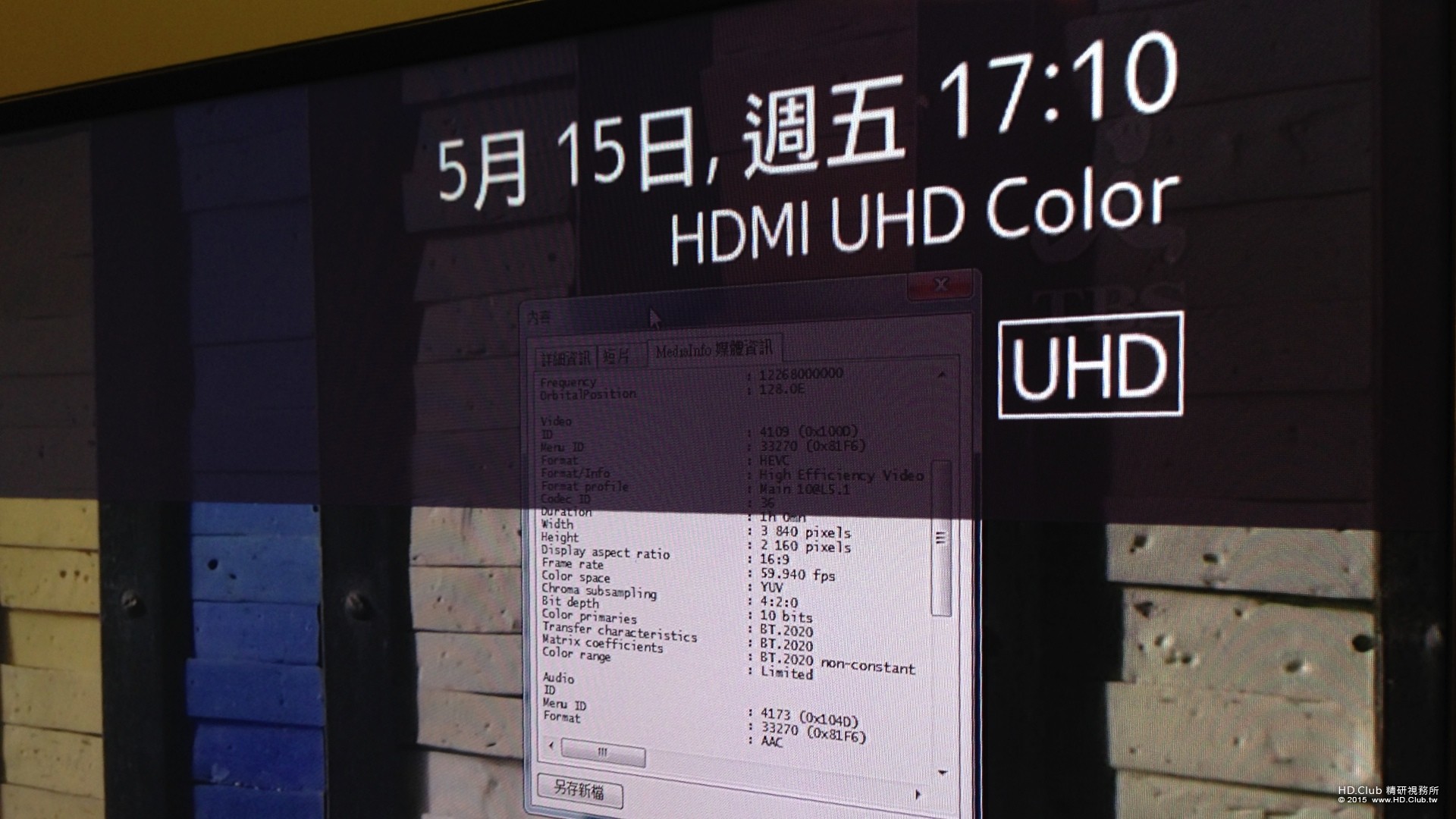

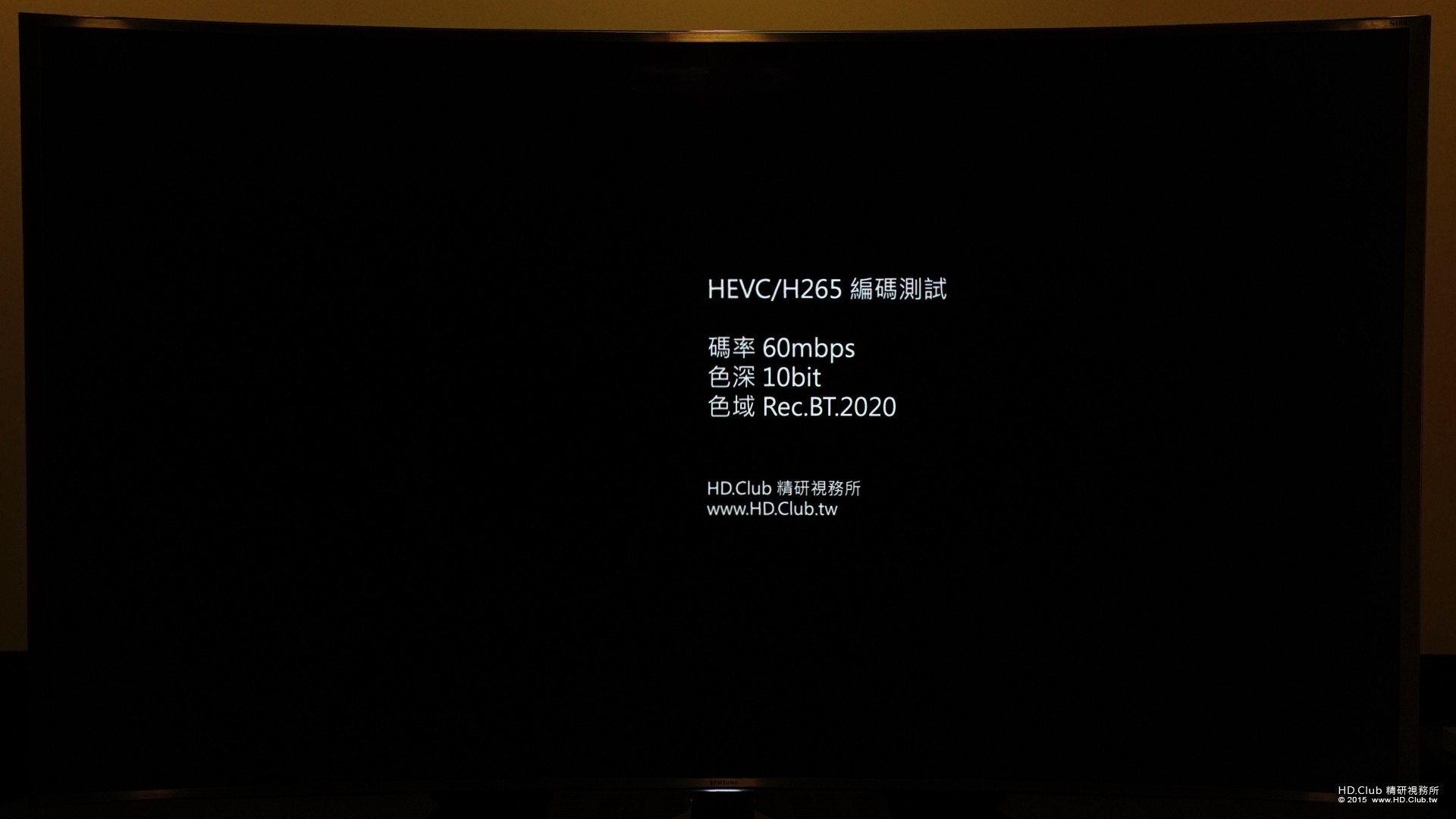

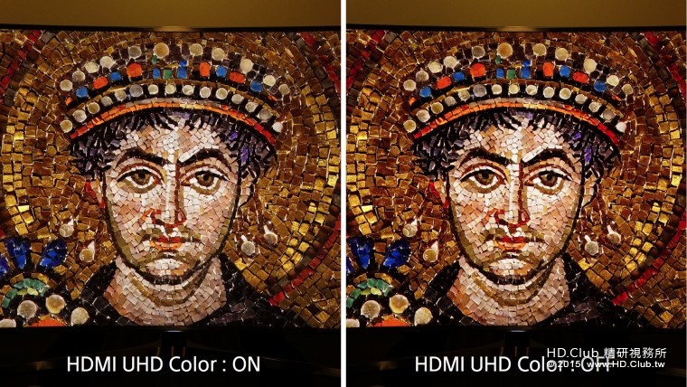

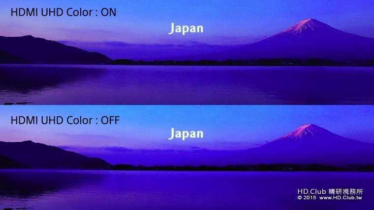

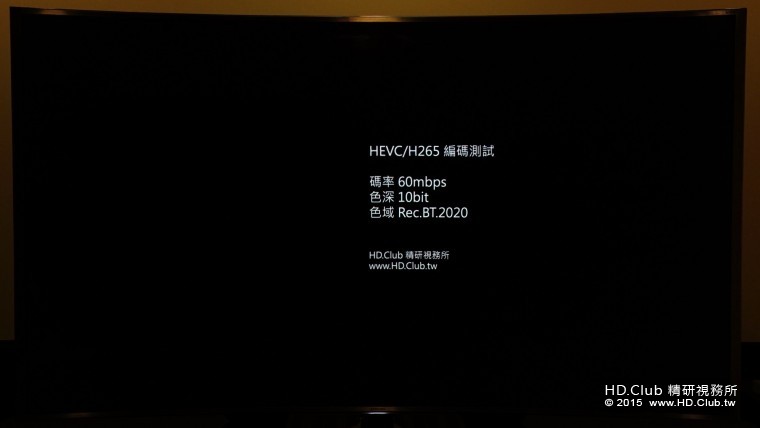

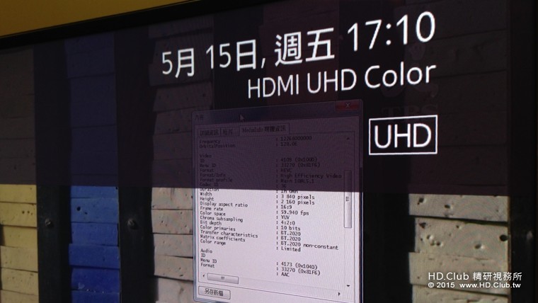

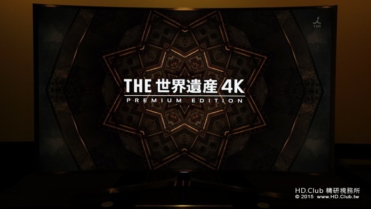

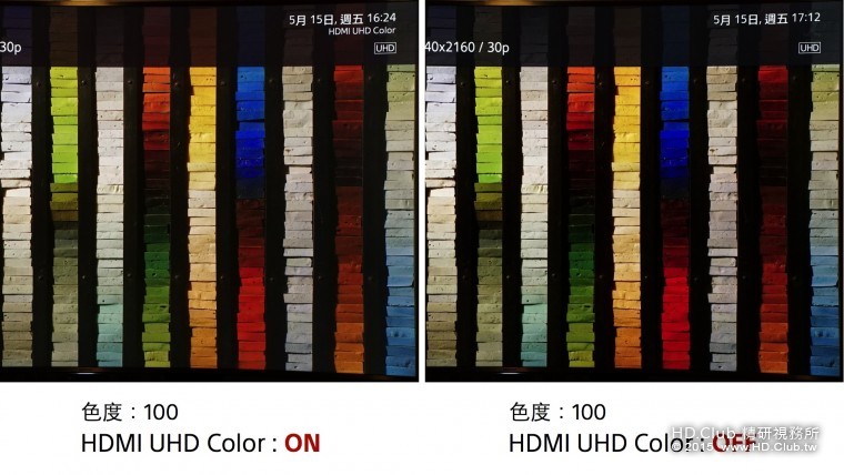

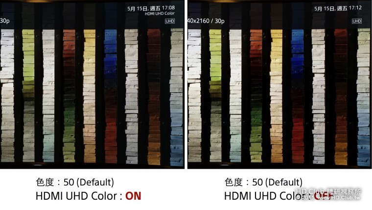

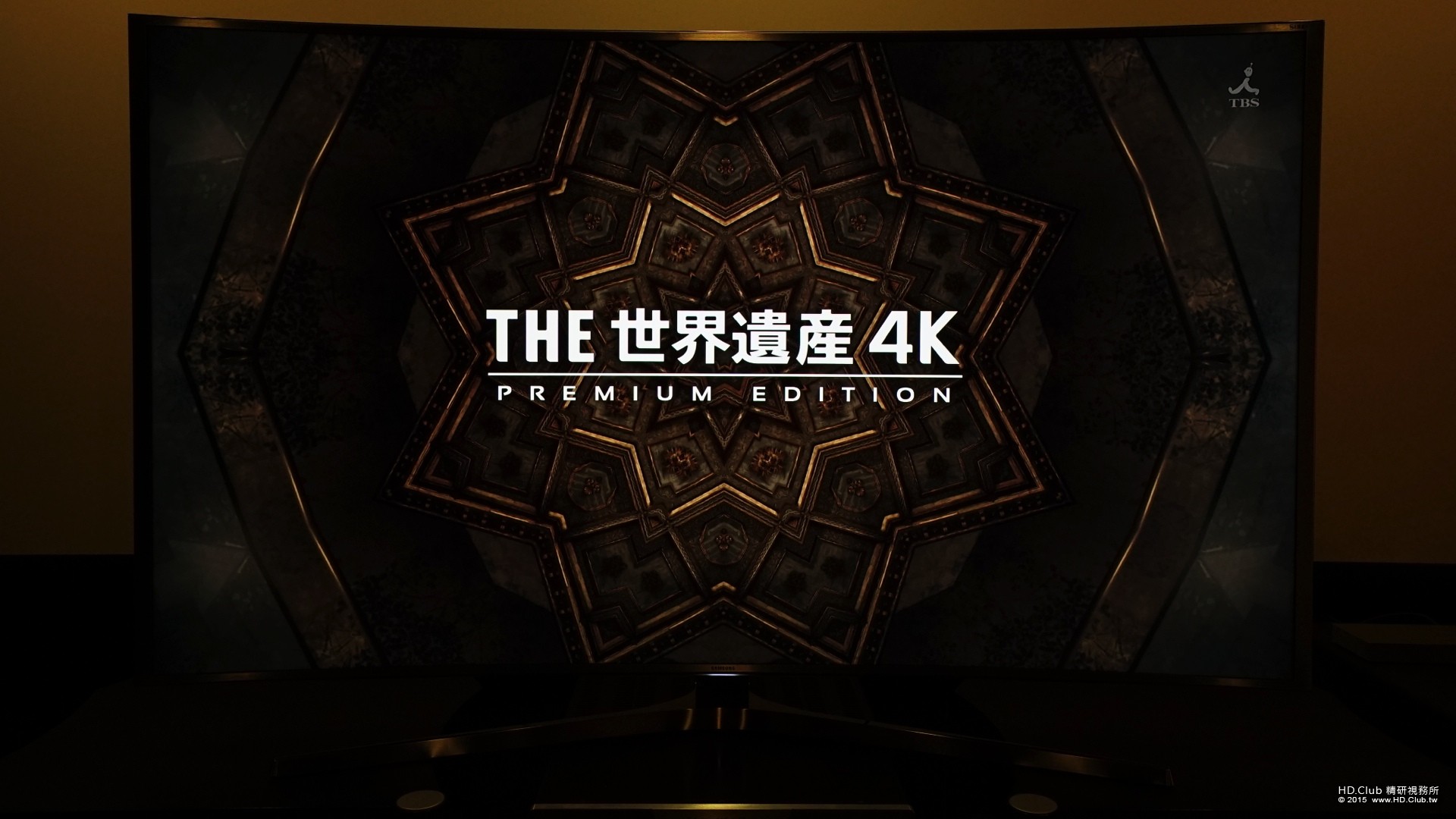

這次測試,播放了以 HEVC (BT.2020/4:2:0/10bits) 編碼的世界遺產影片

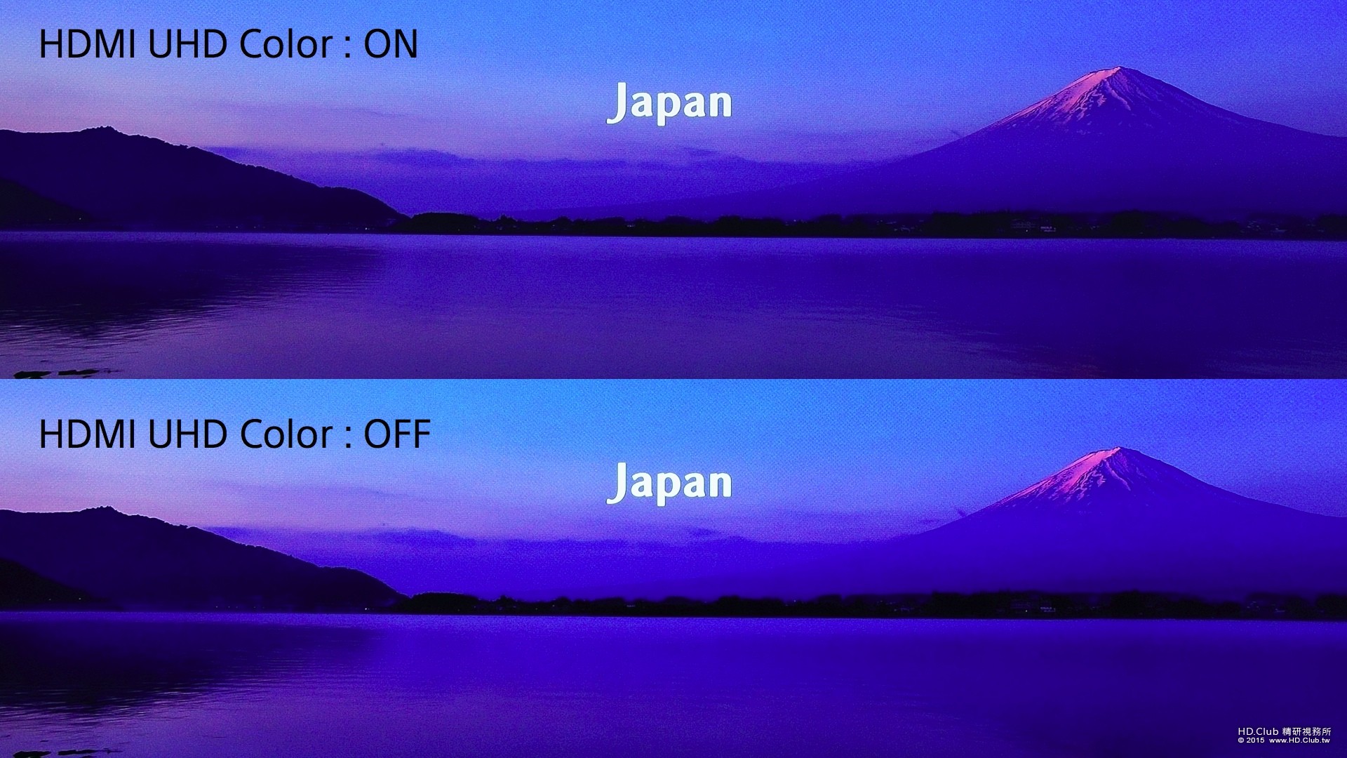

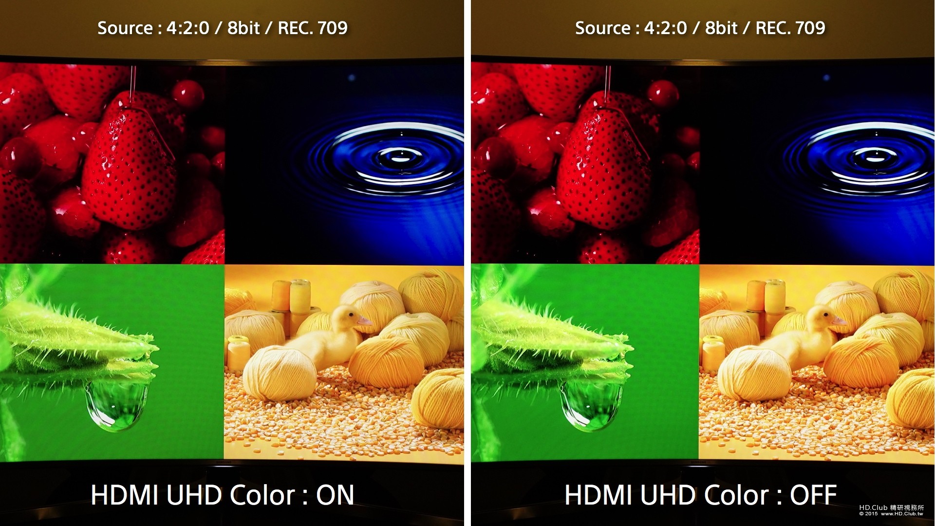

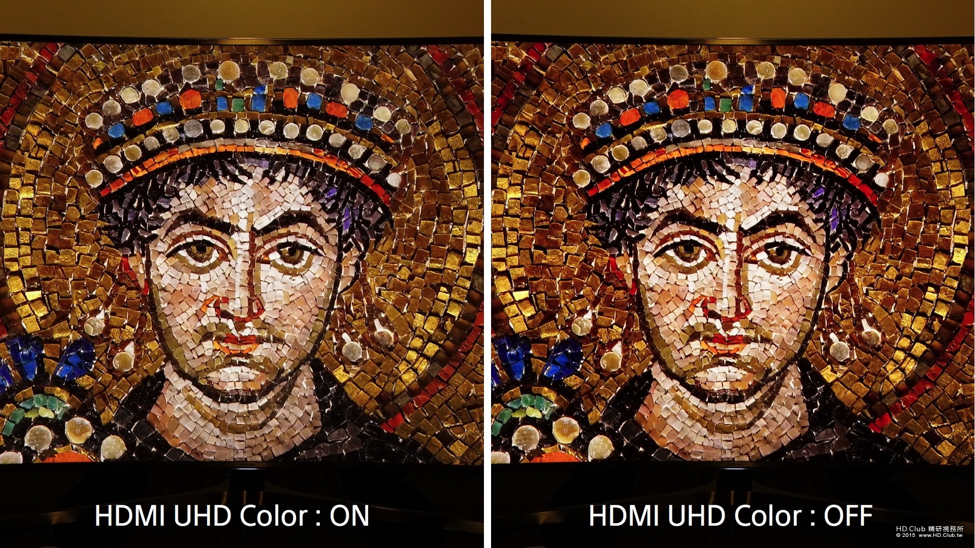

HDMI 輸入訊號可以針對 UHD Color 進行開關設定。接下來我便把 HDMI 1 設為開啟,而 HDMI 2 維持關閉作為對照。
不過目前市場上其實還沒能完全能呈現 BT. 2020 色域空間的螢幕!以此次發表的 SUHD 來說,涵蓋範圍約為 DCI-P3 色域空間的 91%,一樣是非常的寬廣!
ps: 由於 BT. 2020 所定義的色域範圍非常大,無法透過 SRGB 色彩空間的 JPG 照片重現親眼所見的色彩差異。因此建議有興趣的網友,還是前往展售店實際體驗一番比較準確。這邊只能用先用對比的方式,讓各位感受一下有沒有開啟 UHD Color 時的畫面差異!

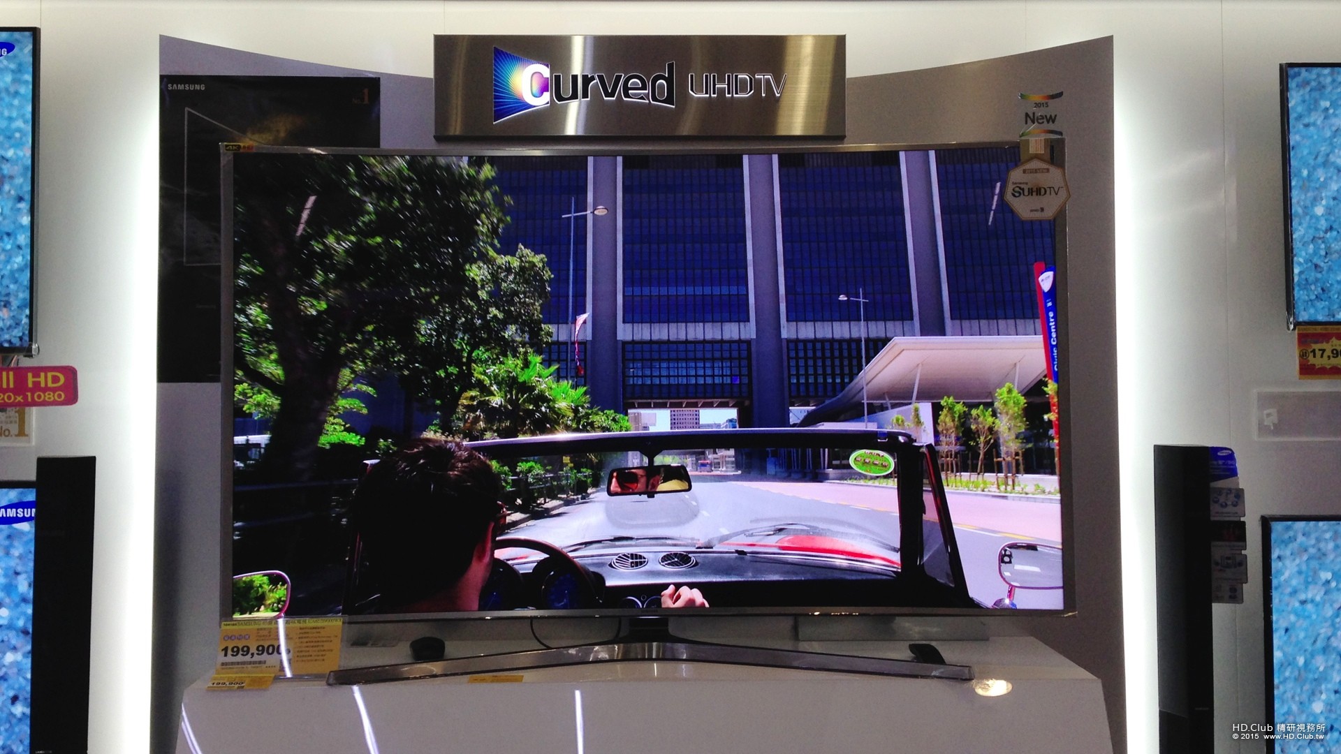

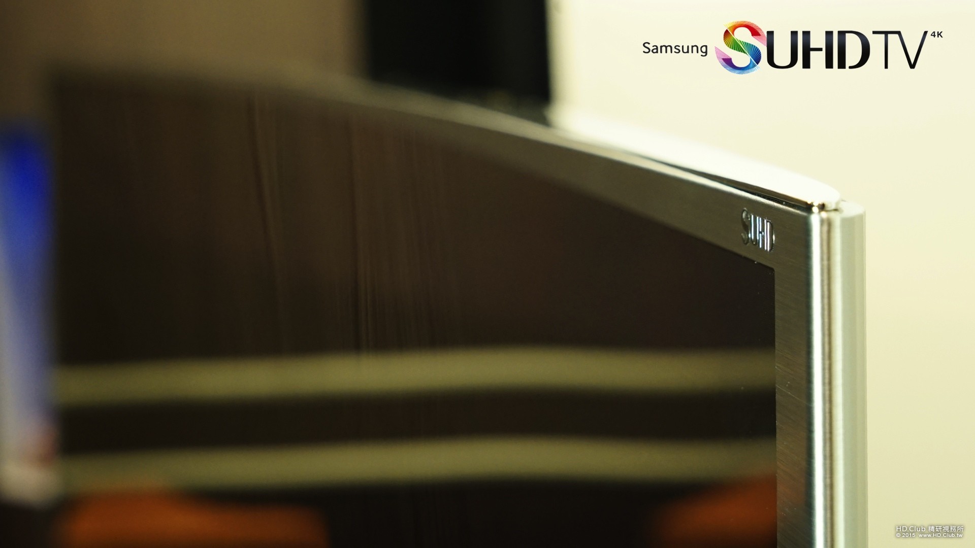

優異的畫質,搭配 4200R 黃金曲度的面板設計

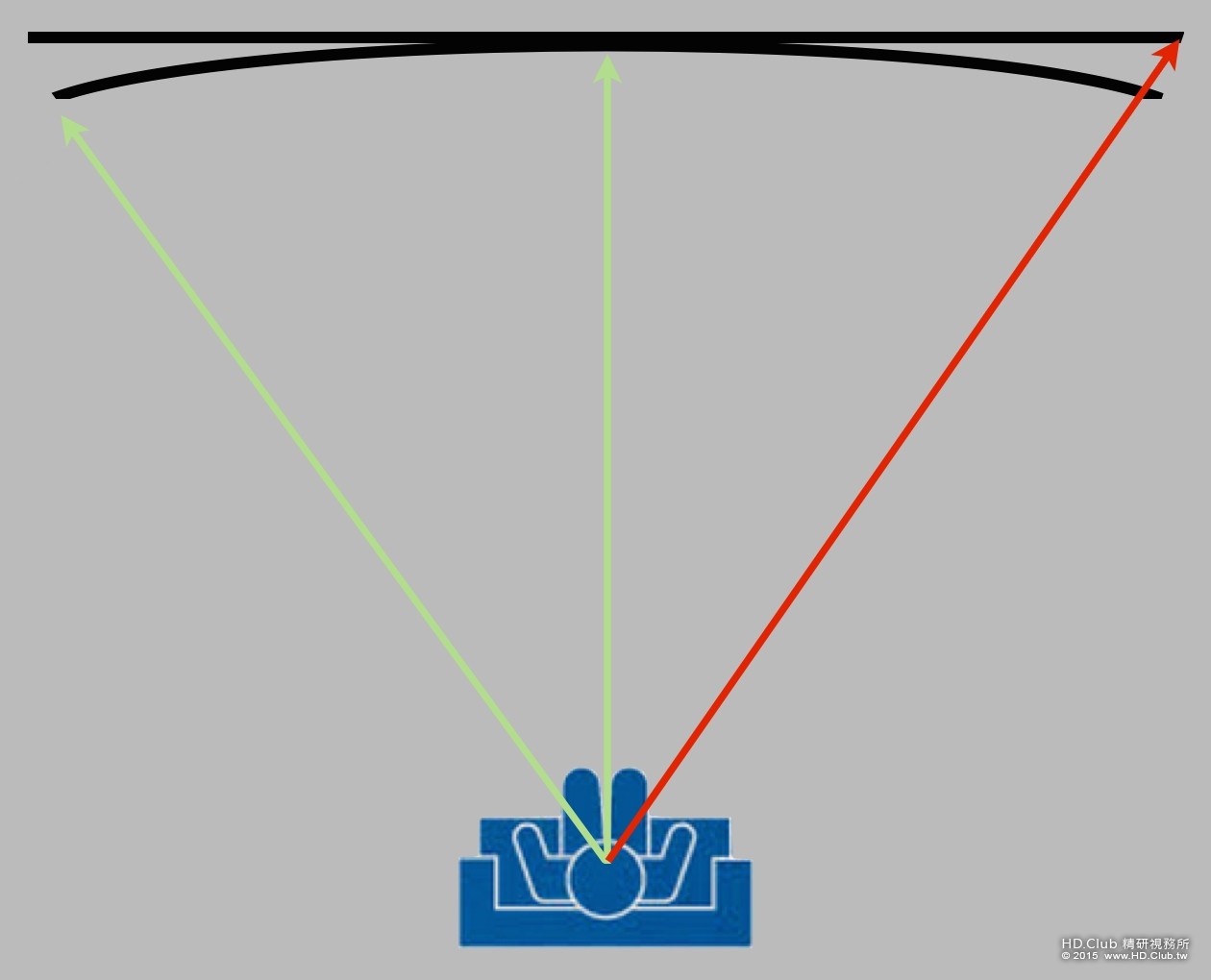

相較於 Full HD 的適合觀看距離,像素多四倍的 4K 影像能在縮短一半的距離下觀看,仍可維持理想的畫質表現。也就是說最佳觀看距離變成是約螢幕高 1.5 倍的位置上。由於最佳觀看距離推近,觀看者的餘光包圍角度也就會越廣,相當於從過去約 30 度來到了 60 度左右。

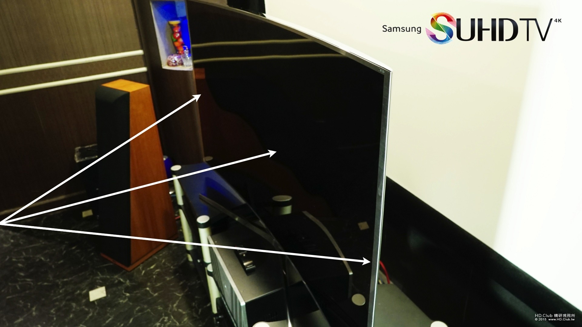

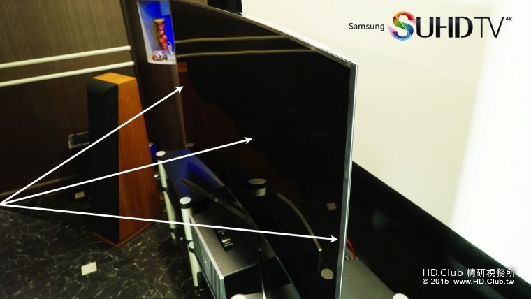

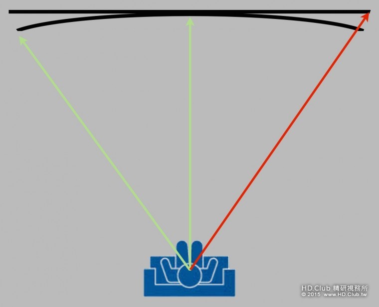

而黃金曲度的概念便是以眼球為中心,讓中央到兩側的距離長度一致,當在大畫面中注視移動中的物件時,能避免因對焦距離的改變而需要不斷頻繁的調整睫狀肌,降低視覺疲勞感。另一方面,坐在螢幕正中間兩側的觀眾,其觀看中央到最遠端的距離差異其實也會因為曲面而縮短,同樣能降低視覺的疲勞感。除此之外,也因為曲面的關係,改變了光線反射的角度,像是安裝於客廳等有陽台採光的場所,兩側的觀眾也就相對不容易被反射的光線干擾。

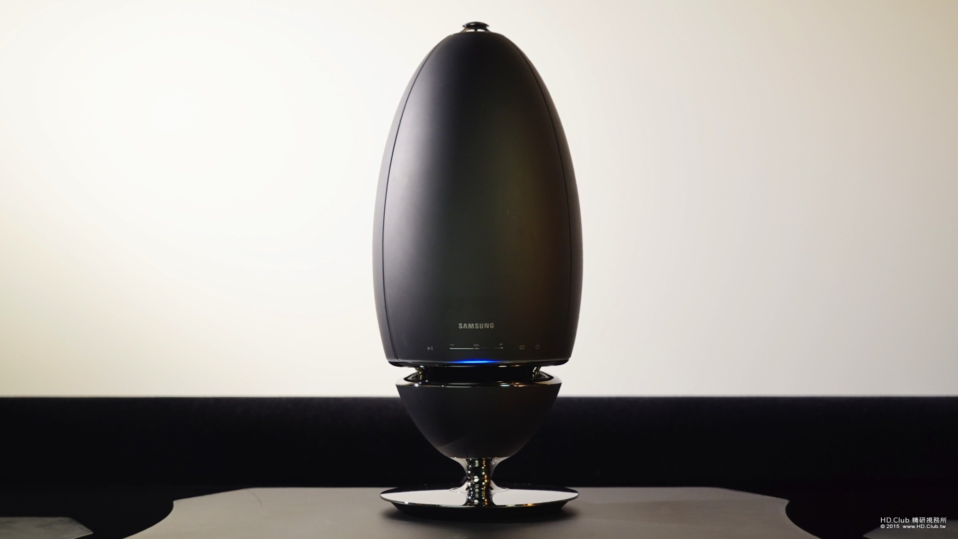

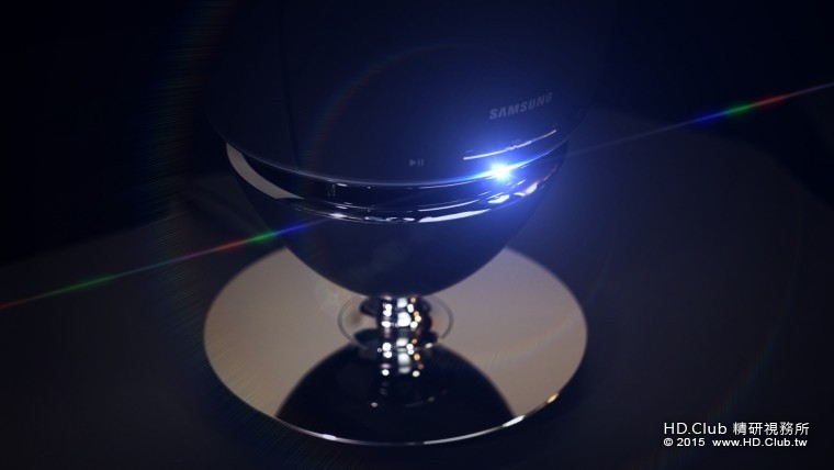

Samsung WAM7500 Radiant 360 R7 360度無指向性音響
三星對於視聽領域方面的投入,這回不只推出了新的 SUHD 系列電視,同時也推出了新款的無指向性藍牙喇叭,外型就有如一個檯燈,強調可以以 360 度無方向性的方式傳遞音樂!所以如果你是個想要隨時隨地都被音樂圍繞的人,那這樣的產品或許可以滿足這樣的渴望。在WiFi的環境下,只要在各個地方都放一台,就能透過專屬的 APP 管理多台裝置的音樂播放內容,且又是無方向性的聲音傳遞,所以擺放的位置可以很自由!

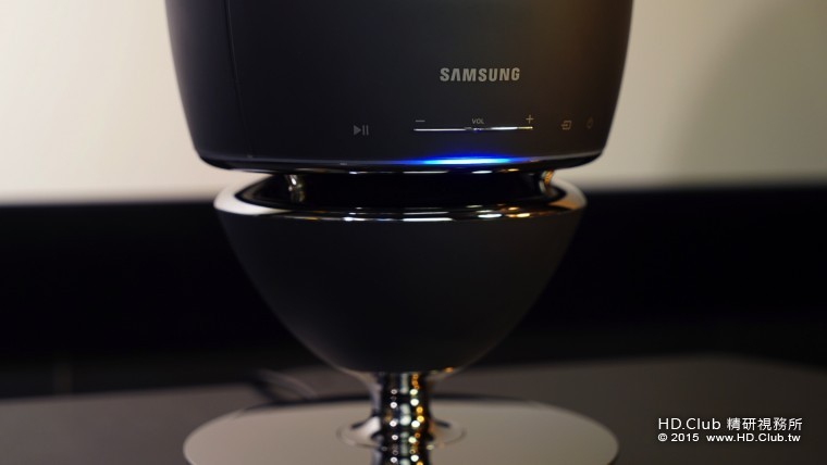

特殊的外型設計

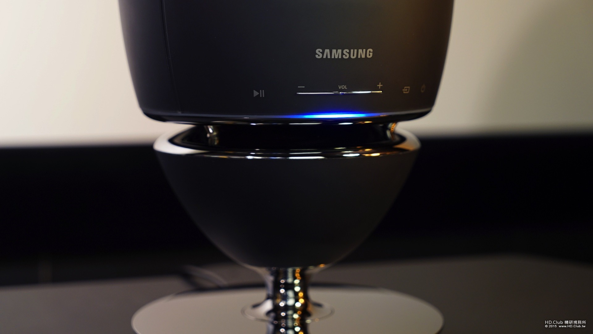

R7 側邊看起來就像是一個蛋形的桌燈。除音量鍵是實體按鍵外,其餘按鈕都是觸摸式的隱藏設計

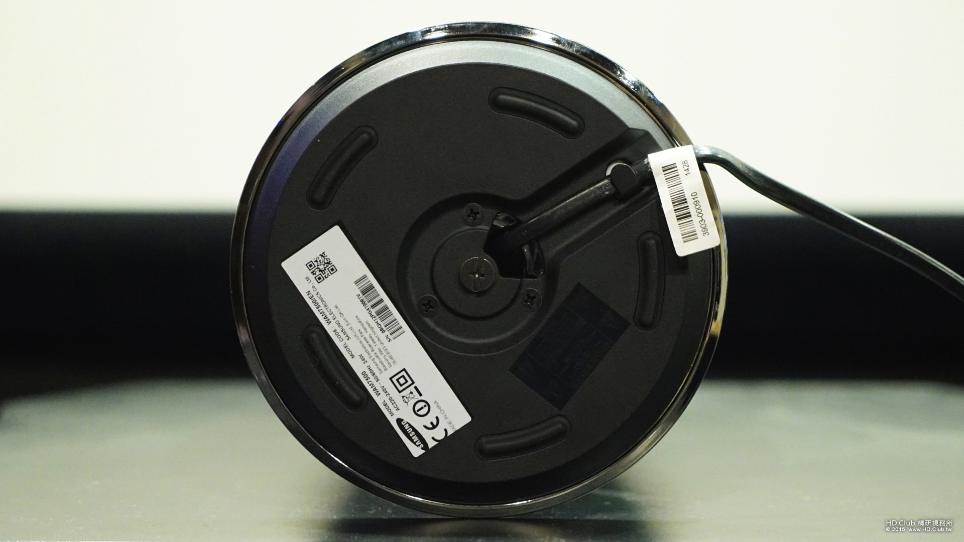

電源線則隱藏在機身底部的凹槽中,能讓外觀盡可能的簡潔!

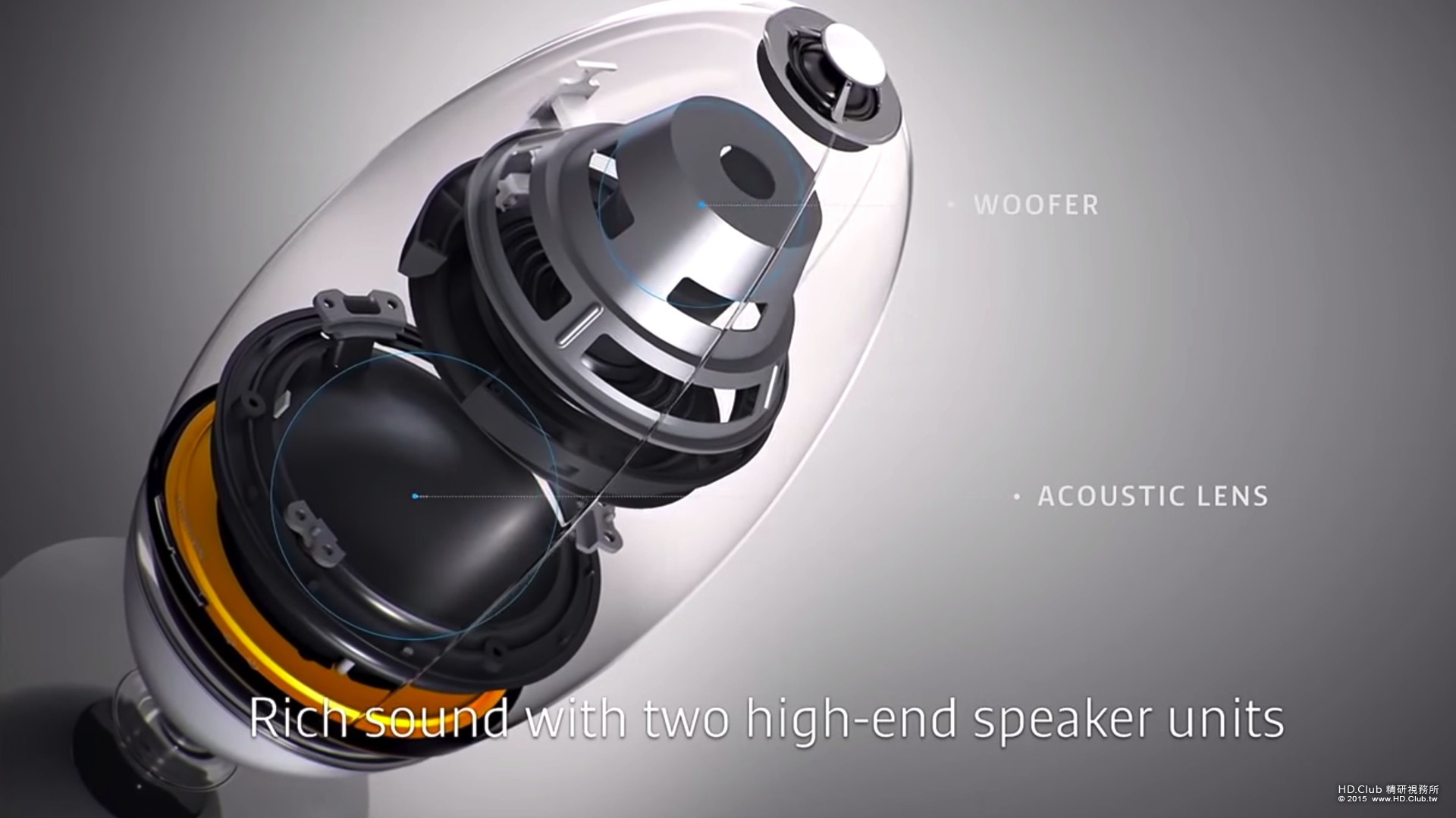

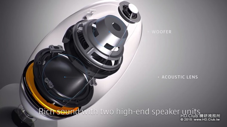

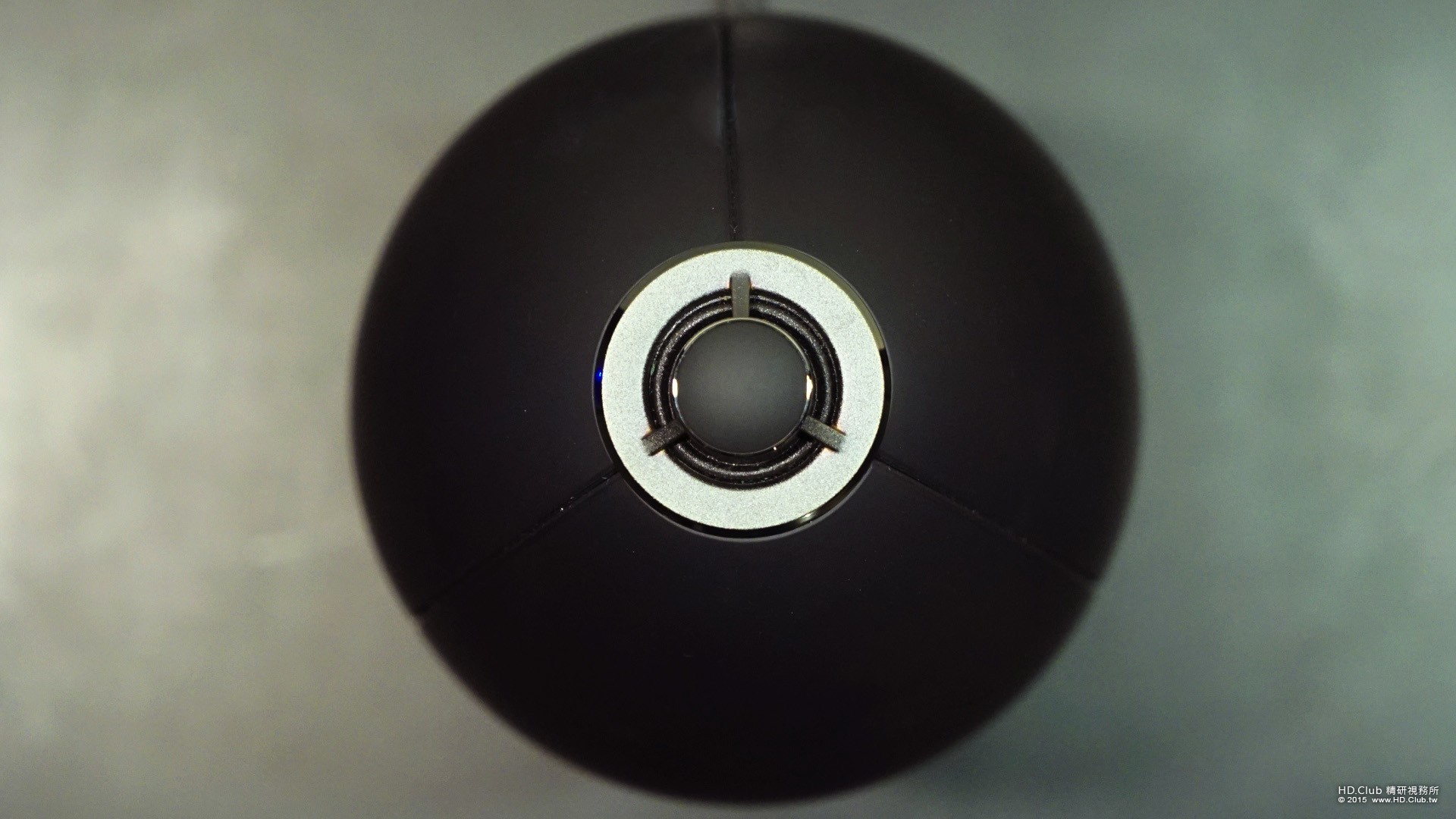

R7 有兩個單體,分別是正上方的高音喇叭
以及中間橫切面的重低音喇叭
比較詳細的內部構造還好有這張圖,所以我就不拆機了 (大誤)

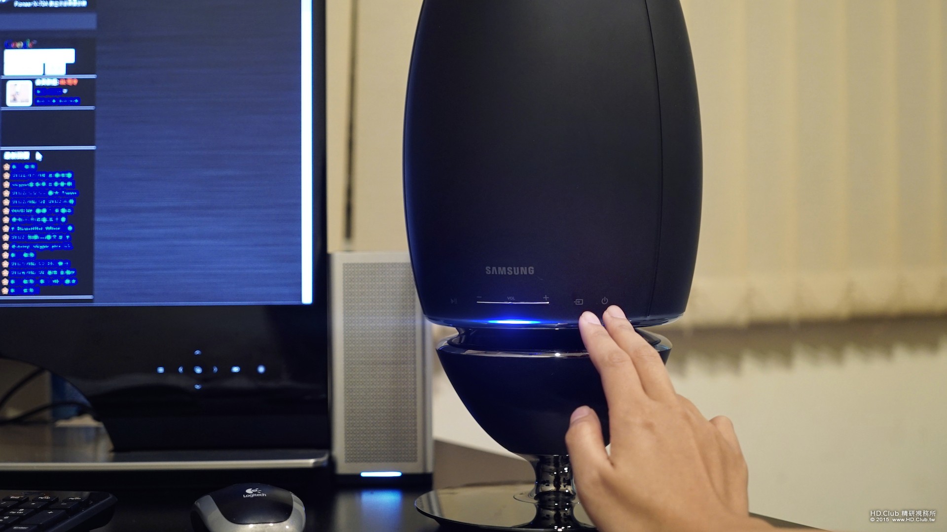

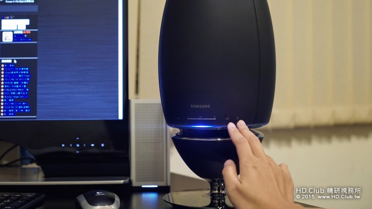

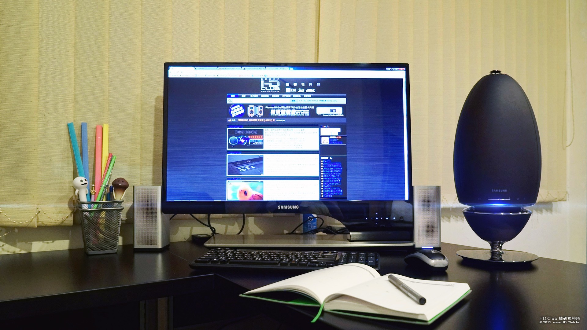

R7 因為360度無指向的特性所以在人聲的細節表現上頗為清晰,但由於重低音喇叭的出力呈現垂直的方向,多少犧牲了重低音原本同方向來襲時的那股穿透力。為了讓大家能有比較具體的感受,我把 R7 擺放在電腦桌前,並與原本電腦旁的喇叭播放同一首歌曲 (Avril Lavigne - Wish you were here),稍稍感受一下兩者之間的不同特性。
電腦喇叭所播放的效果 (對照組)
http://s.ymk.im/w/b5-CqzL
改採 R7 播放的效果
http://s.ymk.im/w/b5-CqzO
前半段人聲的表現上可以聽出 R7 的辨識度更好,相較原來的喇叭還能聽到一些氣音的表現。
ps: 後來發現若用兩組喇叭同時播放,剛好有彼此截長補短的功效 (哈哈)

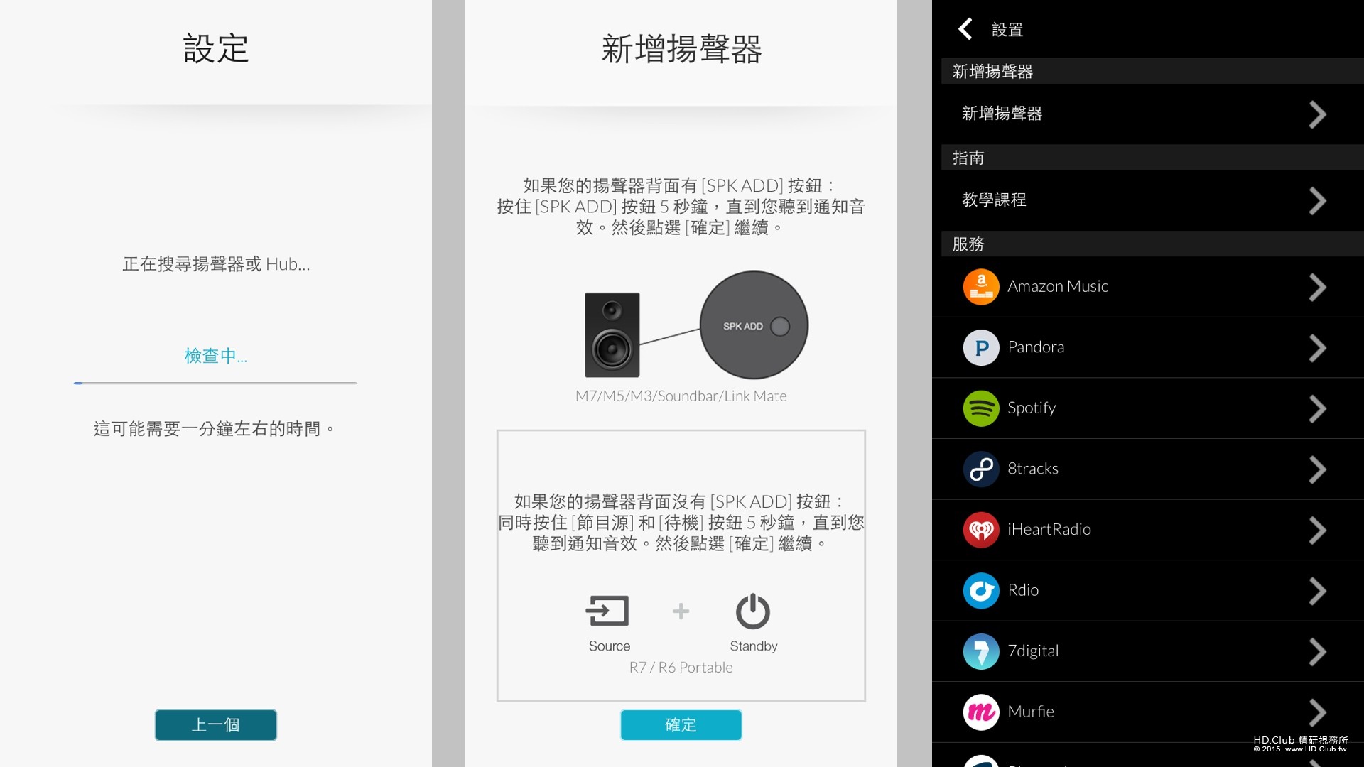

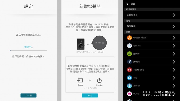

除了外型、架設與聲音特性外,R7 還具備了跟智慧型裝置整合的相關應用。像是如果家中在不同房間中都放置一顆的話,便能透過 Multiroom 這套 APP 在輸出裝置間進行切換!
iOS 平台 https://itunes.apple.com/us/app/wireless-audio-multiroom/id702741528?mt=8
Android 平台 https://play.google.com/store/ap ... samsung.roomspeaker

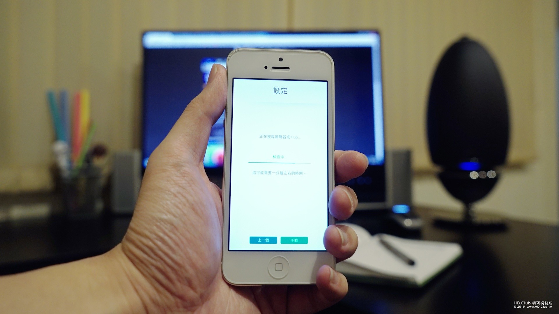

首次開啟 APP 時,會有連線的圖文教學
初次進行連線時,要先同時觸壓電源及訊源兩個按紐約五秒鐘,讓 R7 進入配對模式
建議可以跟 10 個裝置進行連線!不過因為手邊就只有這麼一顆,無法測試像是切換過程的順暢性等,只好先透過官方的這段影片,讓大家能感受一下所謂的多台連動可以創造怎樣的聆聽趣味!
