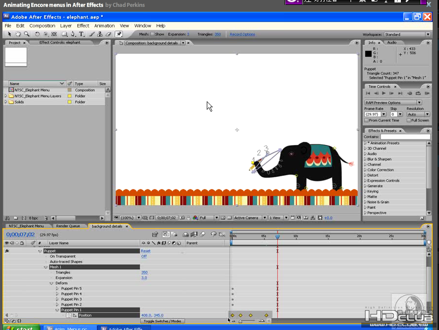

近日在看"Video Workshop"Adobe旗下軟體的影視教學!
裡頭國外老師用After Effects 在示範可以把 一隻大象的鼻子讓他動起來!
用了一些軌跡等~
很好奇 看來很神奇對After Effects沒摸過!
很想知道那隻大象是什麼檔案?.AI還是.PSD?
thx!!

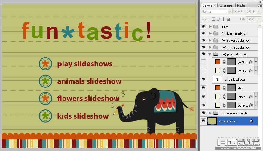

發表於 2009-2-17 21:06:05 | 顯示全部樓層
小哄哄兄台
光看大大的貼圖的左上角寫著--*Animating Encore menus in After Effects*
十之八九  應該是psd了
在adobe cs系列裡頭
軟體間的連結
encore 是與photoshop 連動密切的
而不是跟ai連動的
再來就是
這張psd
小的剛好就有耶

 樓主| 發表於 2009-2-18 11:24:14 | 顯示全部樓層
回復 #2 老二哲學 的帖子
感謝前輩指點^^還特別找出來貼圖~感動
所以說那算是一個GIF、PNG?還是向量圖?
發表於 2009-2-18 14:16:22 | 顯示全部樓層
小哄哄 兄台
PSD指的是Photoshop Document 的簡寫
保留作業時的圖層的一切 效果與訊息
小的 是把它看成 Project//工作檔 的意思
至於點陣 向量..以及各種格式所代表的意義
很容易查閱到的啦..
小的也僅是一知半解的咧

發表於 2009-2-20 14:11:36 | 顯示全部樓層
小哄哄 兄台
拍謝啦
小的語意不清的咧
公司連線adobe Video Workshop 斷斷續續地
但聽得到Animating Encore menus in After Effects教程
在開場就說明了 在dvd encore 與ae之間  使用dynamic link..
指的是 在encore選一張圖(PSD)
連結到AE裡頭 ...加入puppet tool 的功能--讓PSD的 大象鼻子 ..活動
只要把動作設定好  save之後   *不必算圖*   在回到encore的程式裡頭
dvd encore..的動態選單就做好了
壓製(build)  時..自然會把這個project 變成了dvd 的格式
大大  大概是比較少有 跨軟體之間的link經驗囉
才會一直執著於大象的檔案格式唄
