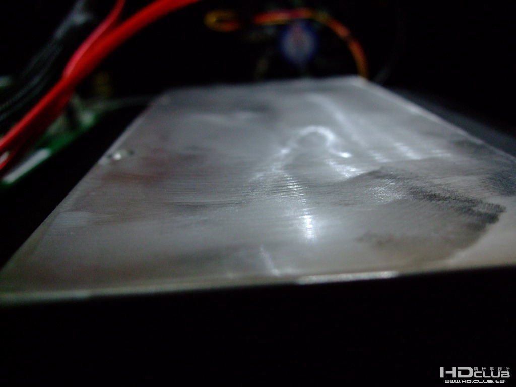

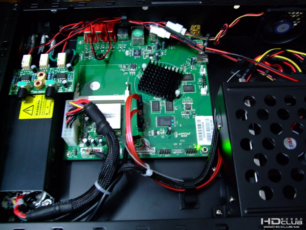

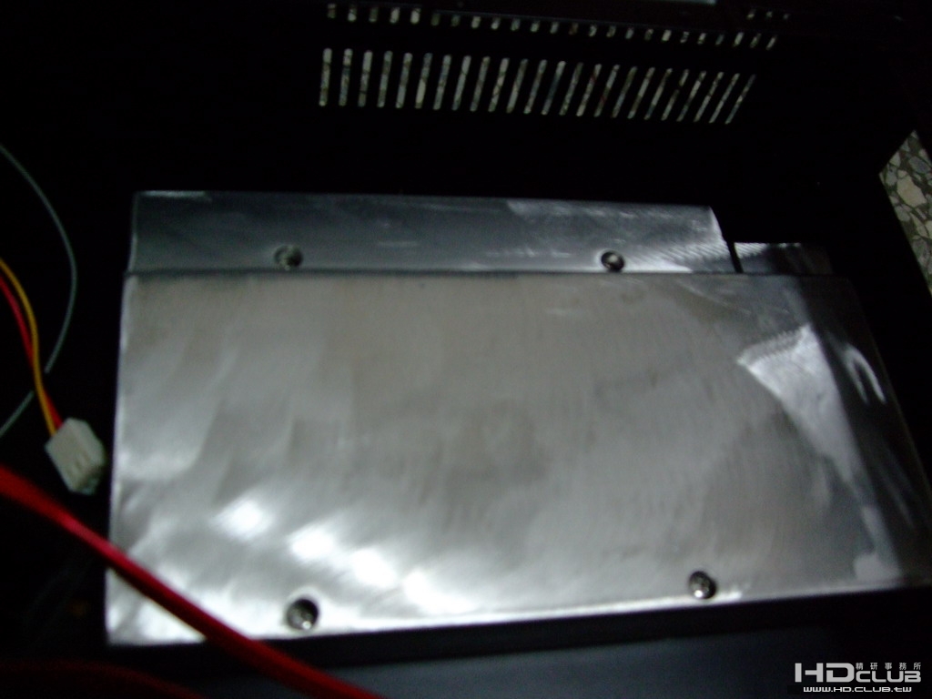

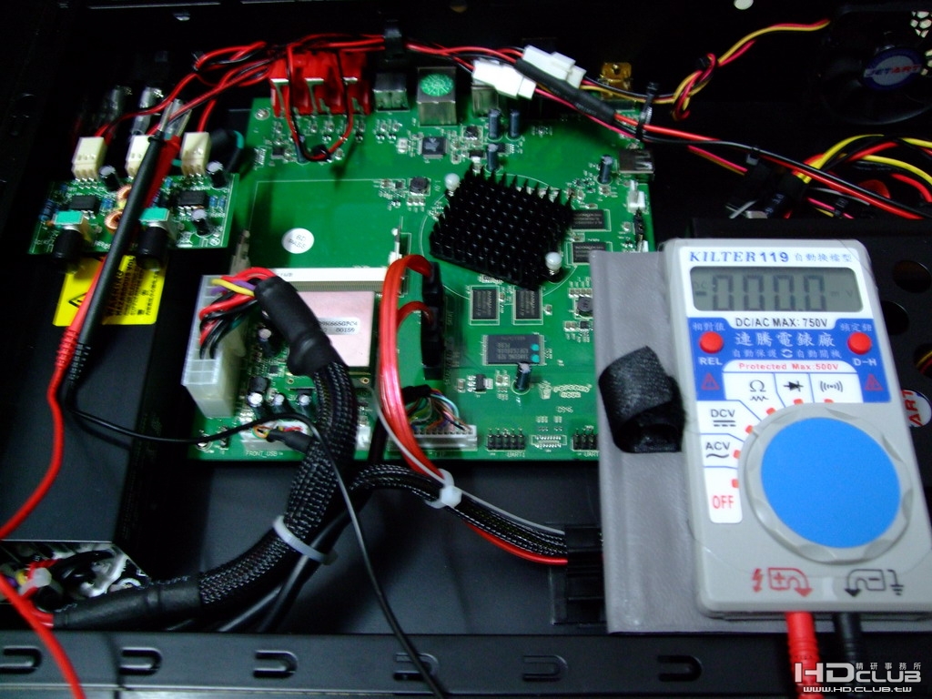

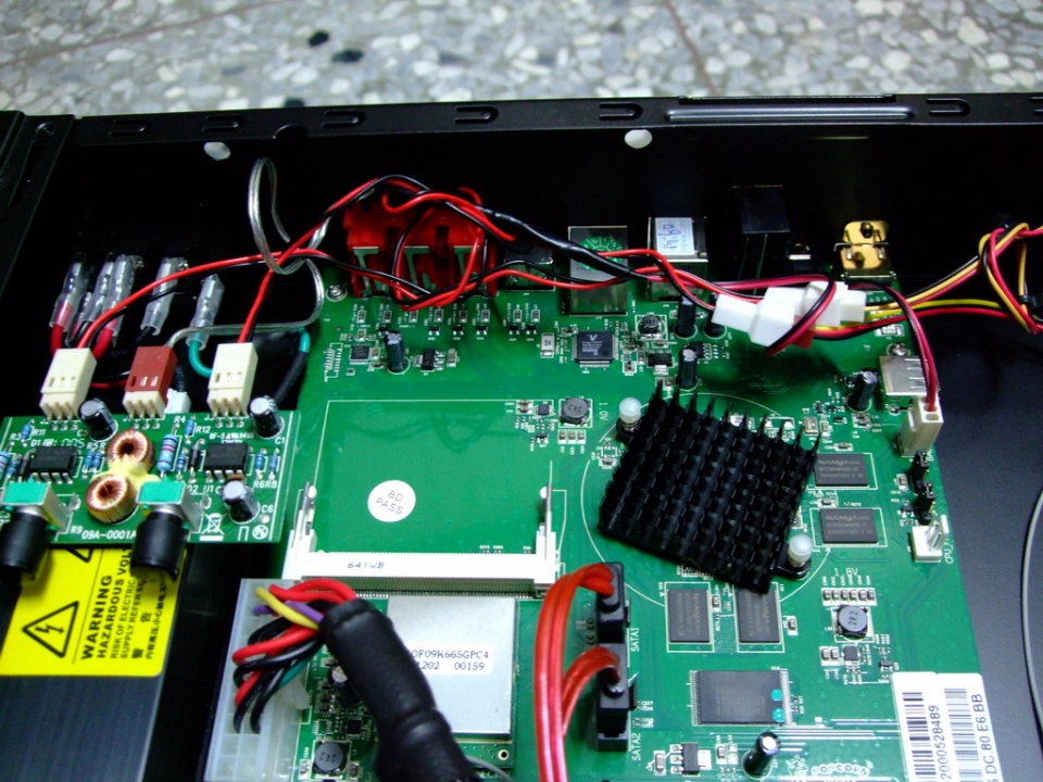

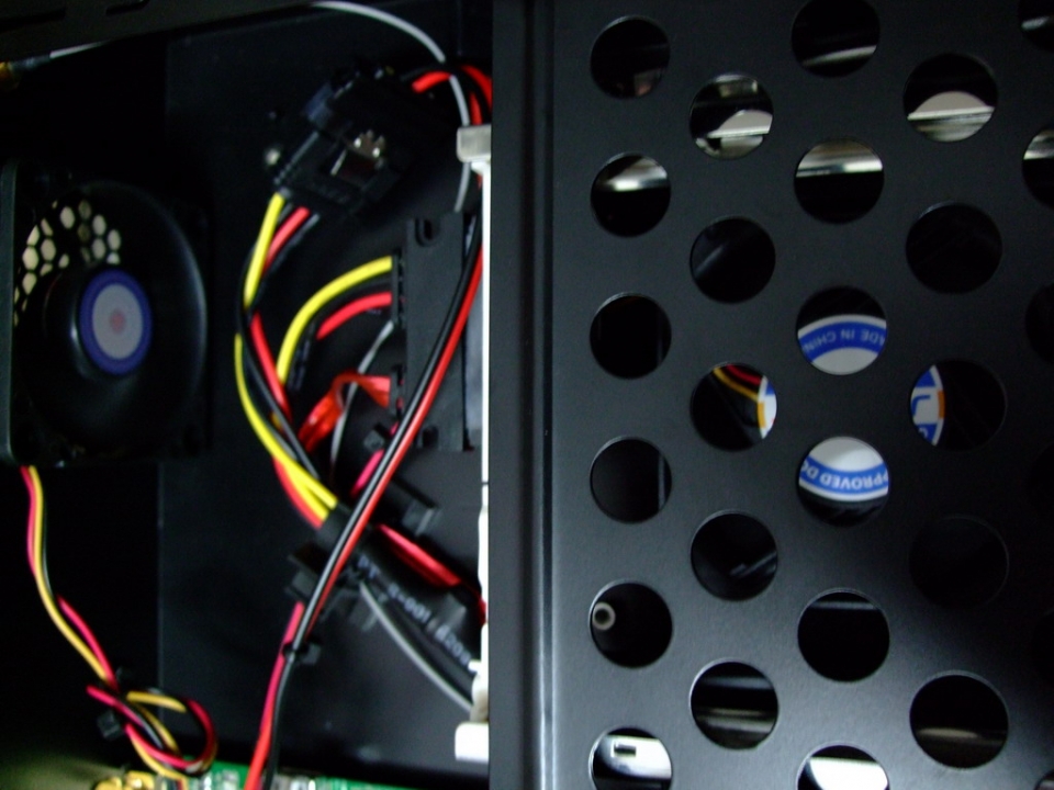

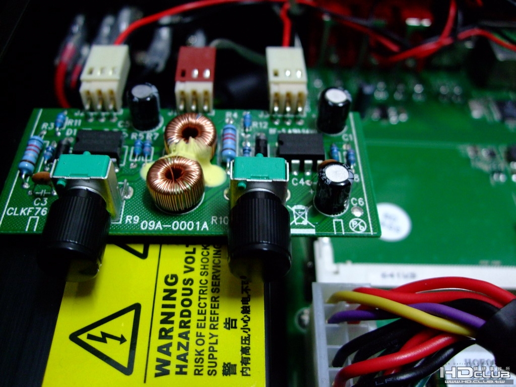

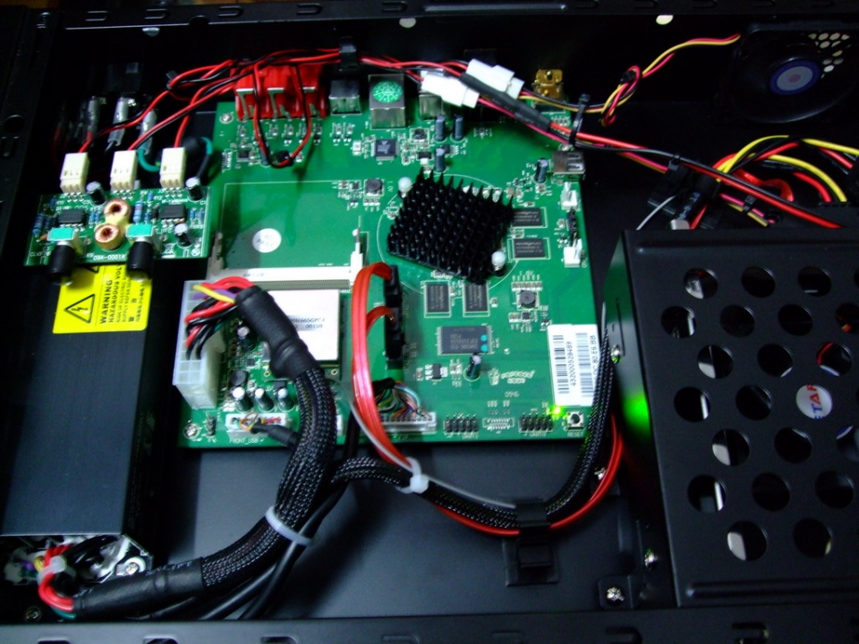

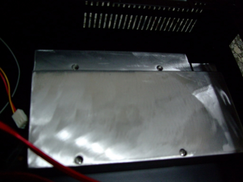

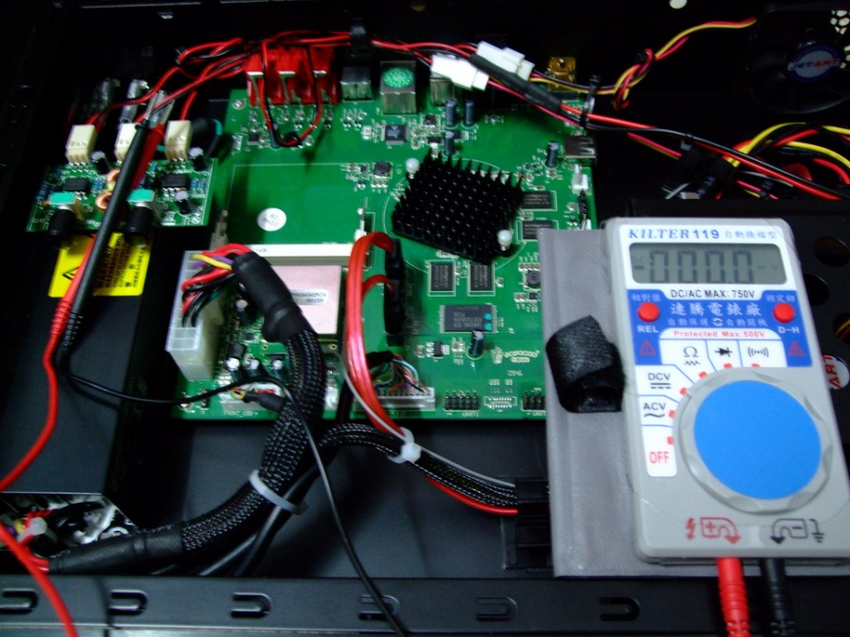

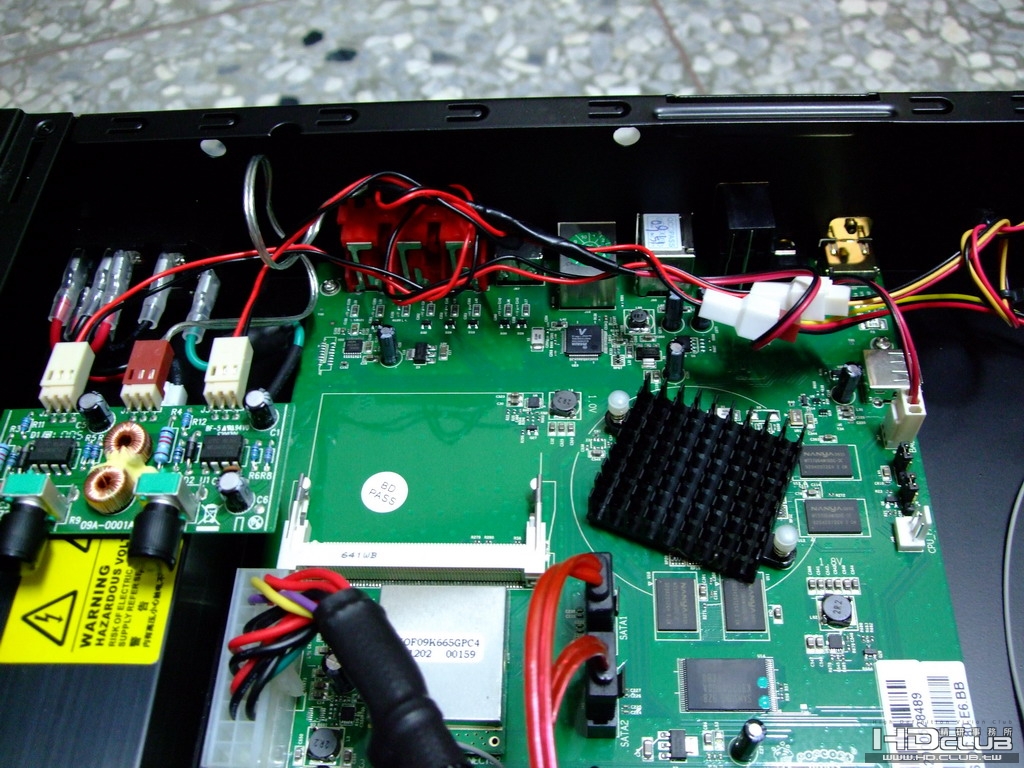

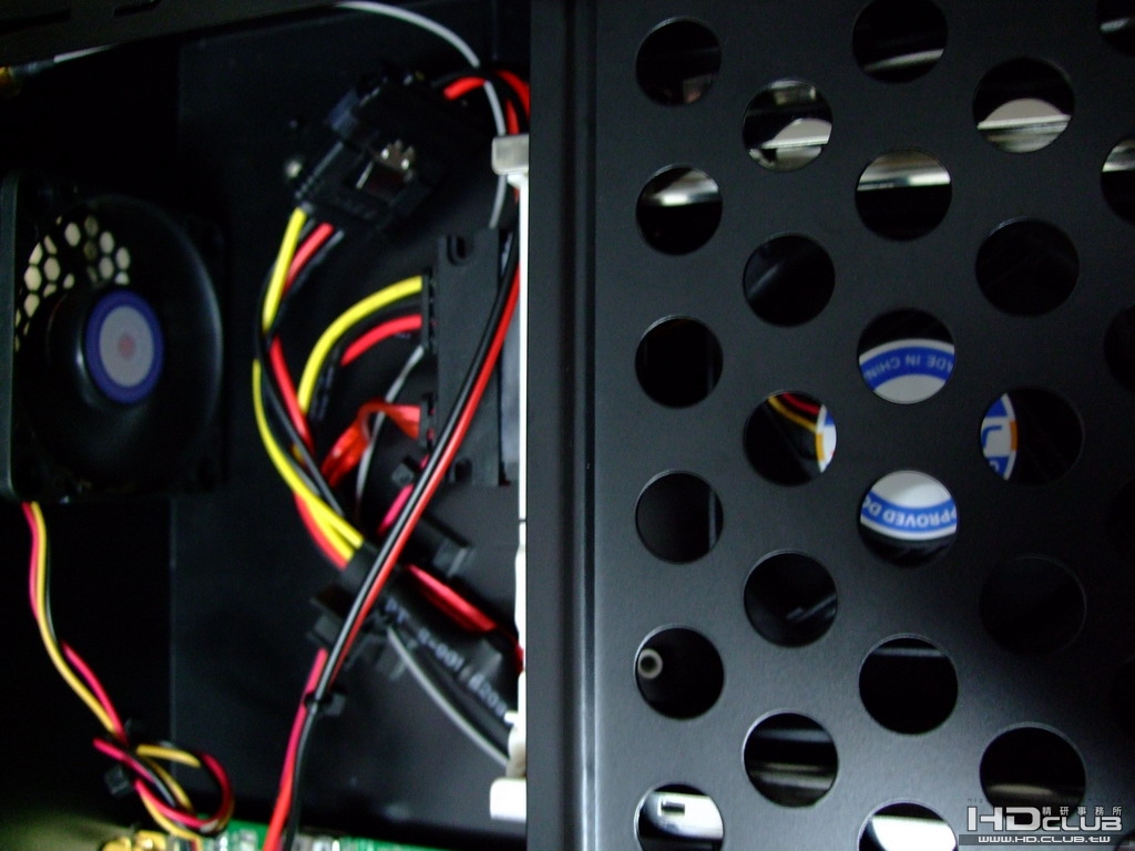

發表於 2010-5-24 08:00:47 | 顯示全部樓層
上回貼了圖,說是要弄一塊鋁來孝敬我的C-200,現在...還是貼了圖,但...依舊還未完成!
因為期間經過了數次的修改,原以為都ok了,沒想到硬碟架就是進不去!還要再拿去給廠商切一刀才可以,只好...暫時先擱著!等我手頭上另一個散熱鋁鰭座+銅板整理好再一起加工!反正...閒著也是閒著,C-200本身就已經算是有〝嗨 - 結束〞級的骨子囉,所以也用不著太大刀闊斧的作改造,只要將散熱再作好些就很稱職了!
這幾天還是去弄了一個捷藝的調速器
加上該公司的60mm*60mm*15mm和70mm*70mm*10mm兩顆風扇組成一個散熱組合
其實我一口氣買了好幾個風扇,最後才敲定這兩顆,因為這兩顆的風量、風切聲、擺位是最適合的!
像酷媽的80mm*80mm*15mm擺進去要很〝精準〞,否則硬碟架會卡住!而酷媽的80mm*80mm*15mm靜音系統風扇則會發出擾人的電流聲,所以一樣不採用!至於其它散裝諸如台達、元山因為風切聲都太大且風量普普...一樣是不採用!因為樓上有網兄提問要買哪種風扇?所以我就雞婆多說明一點,可別冠我代打廣告的大帽子哦!
如圖中分享的做法,我將風切聲的噪音值和風量調至最能讓我接受的程度,這不就是加裝調速器的重點所在嘛!然後線再稍微整理一下...就完工囉!捷藝的這個調速器需要輸入DC-5V的3pin電力,而C-200剛好就有這種電源輸出,所以剛開始我就直接用內置的電源,不過很可惜...電力不夠驅動,所以兩顆風扇都是以〝龜速〞在跑,後來只好拿出之前改裝剩下的另一頭SATA電源公頭出來改裝,中間的紅、黑線量起來就是5V,因此就這樣直接套用囉,用電錶給他量一下,低速時為6.3V、高速時為11.8V!以上資料提供給有需要的網兄參考,而我...懶惰看網兄提供的電錶操作說明,所以直接跳過這一段,但至少我有買了電錶,由於我只有兩隻手,所以無法提供量測電壓時的〝圖證〞!就請多多見諒囉!以上!
