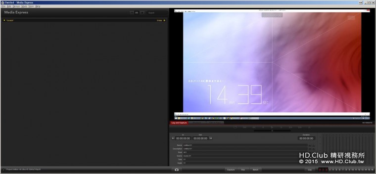

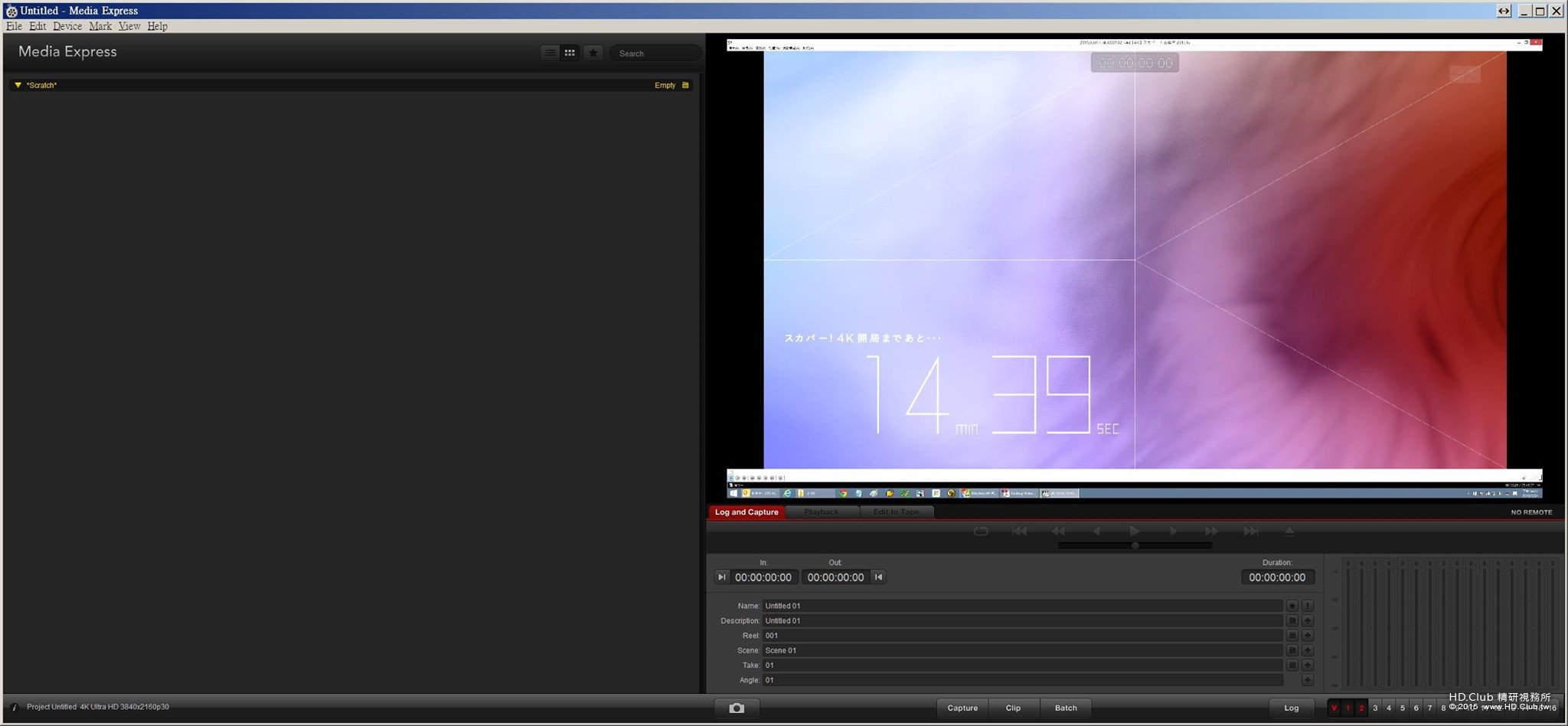

發表於 2015-8-1 16:16:32 | 顯示全部樓層
最近為了接4k 60p的日本衛星,又買了幾條2米的HDMI 2.0的線,請參考
[分享] 世界第一個4K頻道 日本CS衛星在台接收FMP-X7快速攻略
發表於 2015-8-1 16:51:36 | 顯示全部樓層
本文章最後由 KOBSS 於 2015-8-1 16:53 編輯
分享一下, 我現在所有的 4K 顯示器 (LG, Samsung, Panasonic) 全都是使用 HDMI 1.4 的線材
畫面正常, 沒有任何問題
上次測試 Intensity 4K 擷取, 也是使用 HDMI 1.4 的線材
同樣也是沒有任何問題.
至於樓主要選擇便宜還是昂貴的線材, 請量力而為即可
不需要特別花大錢購買這種東西
